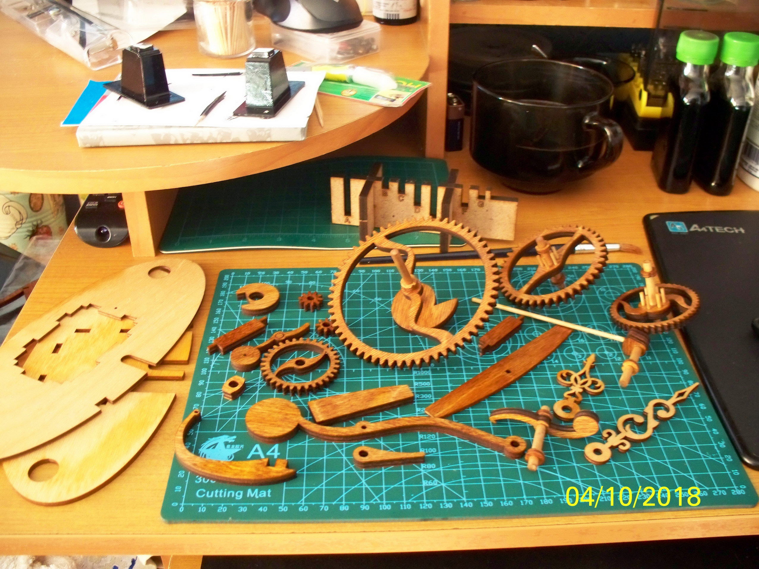

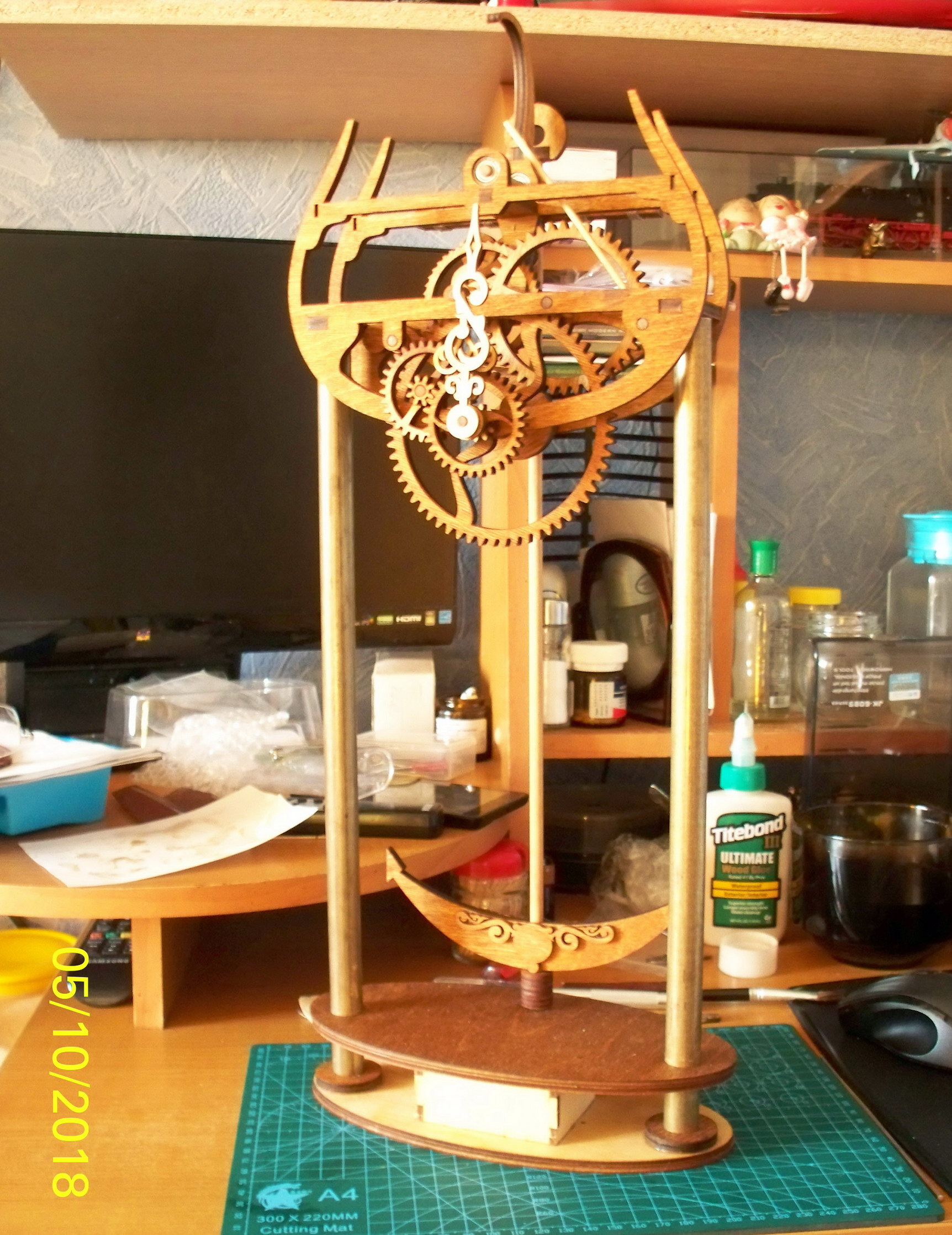

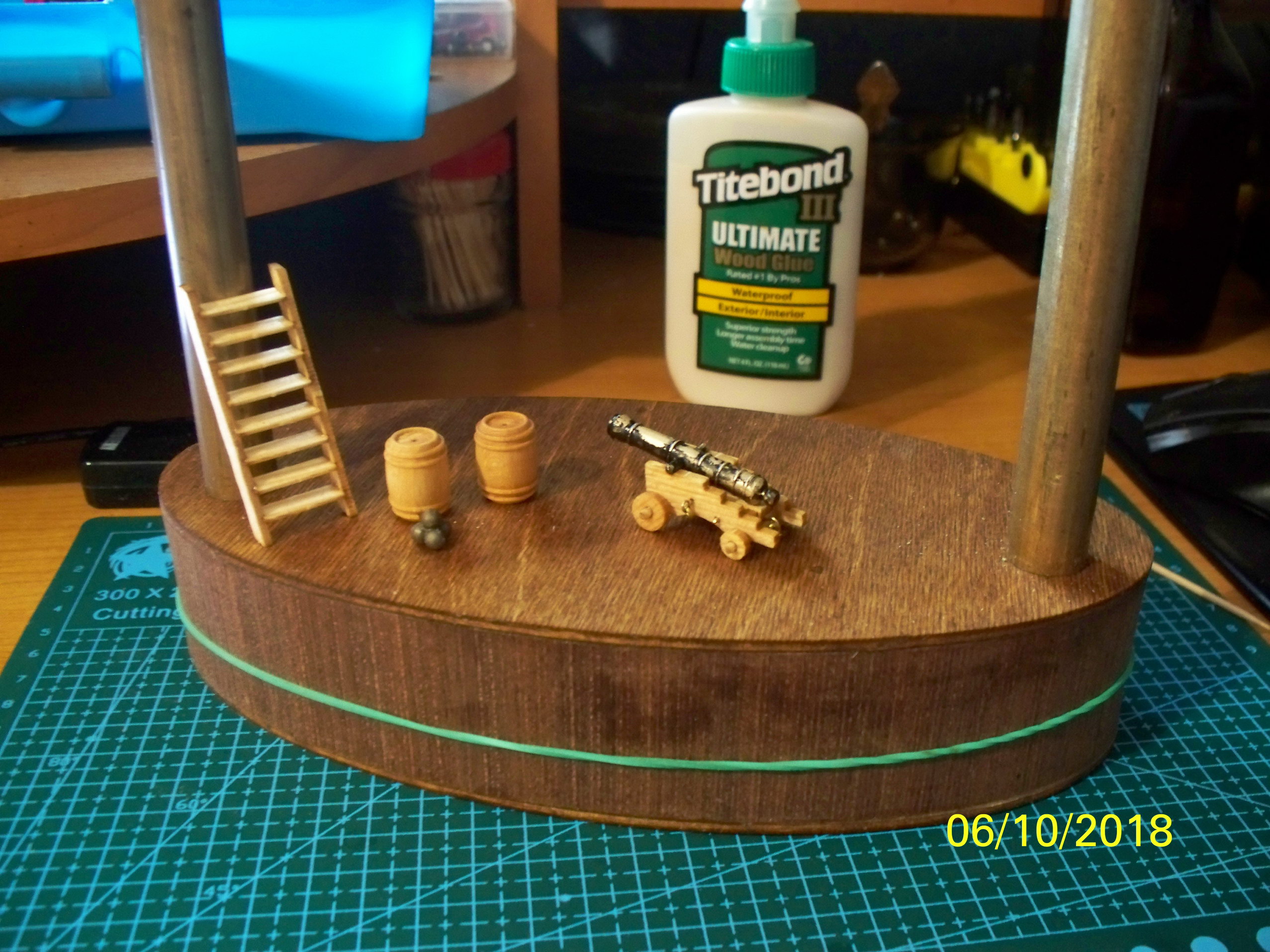

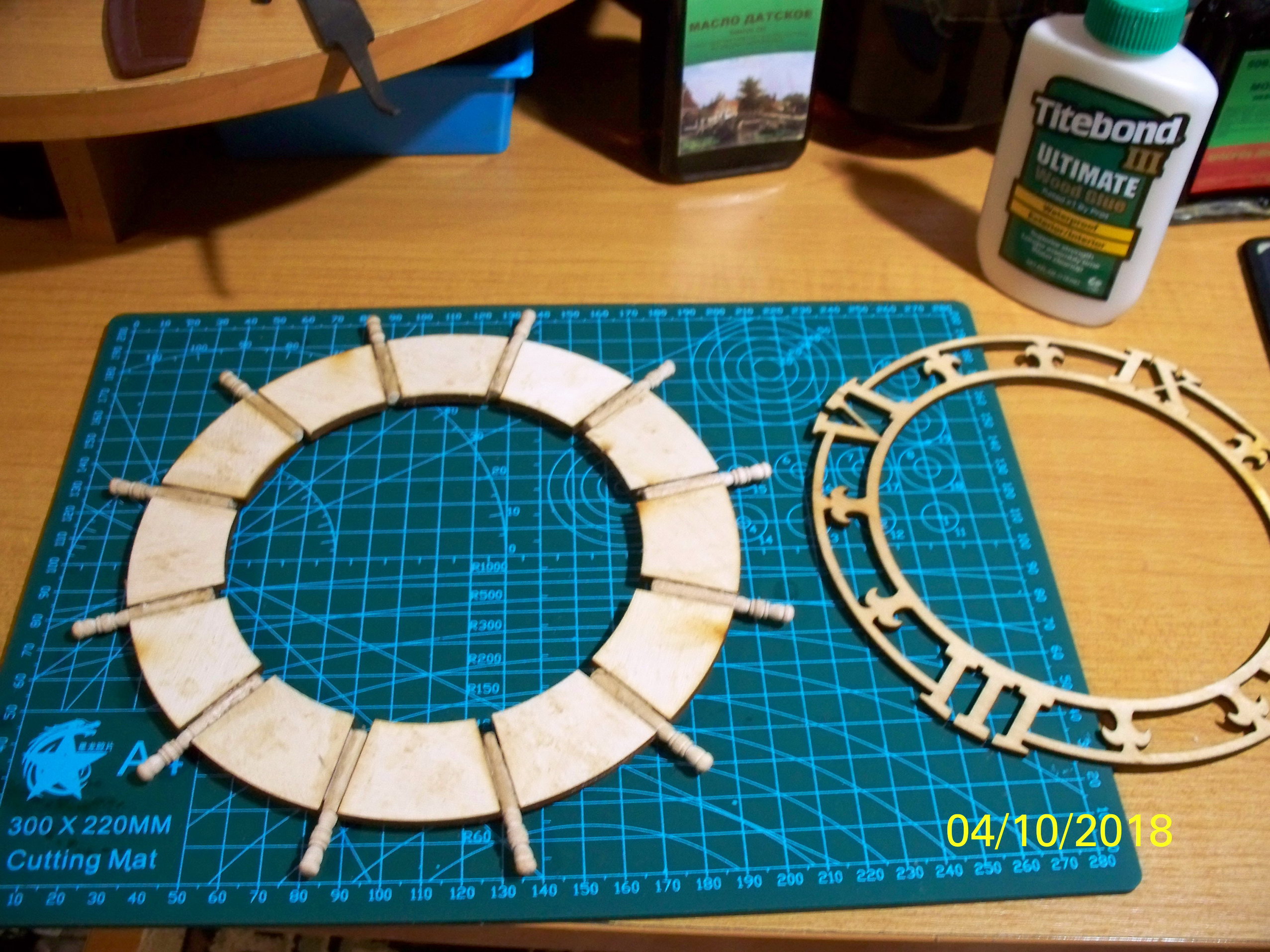

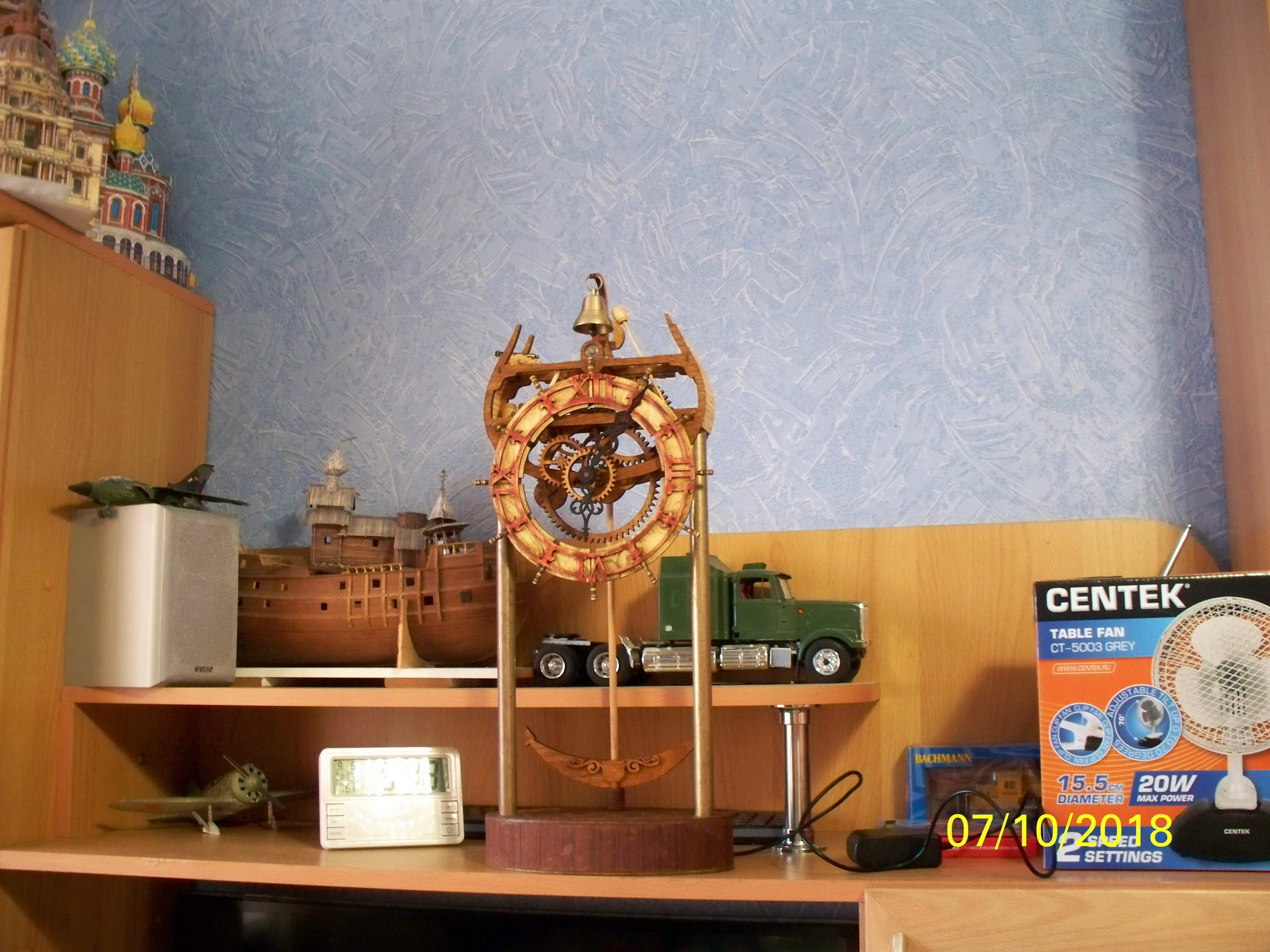

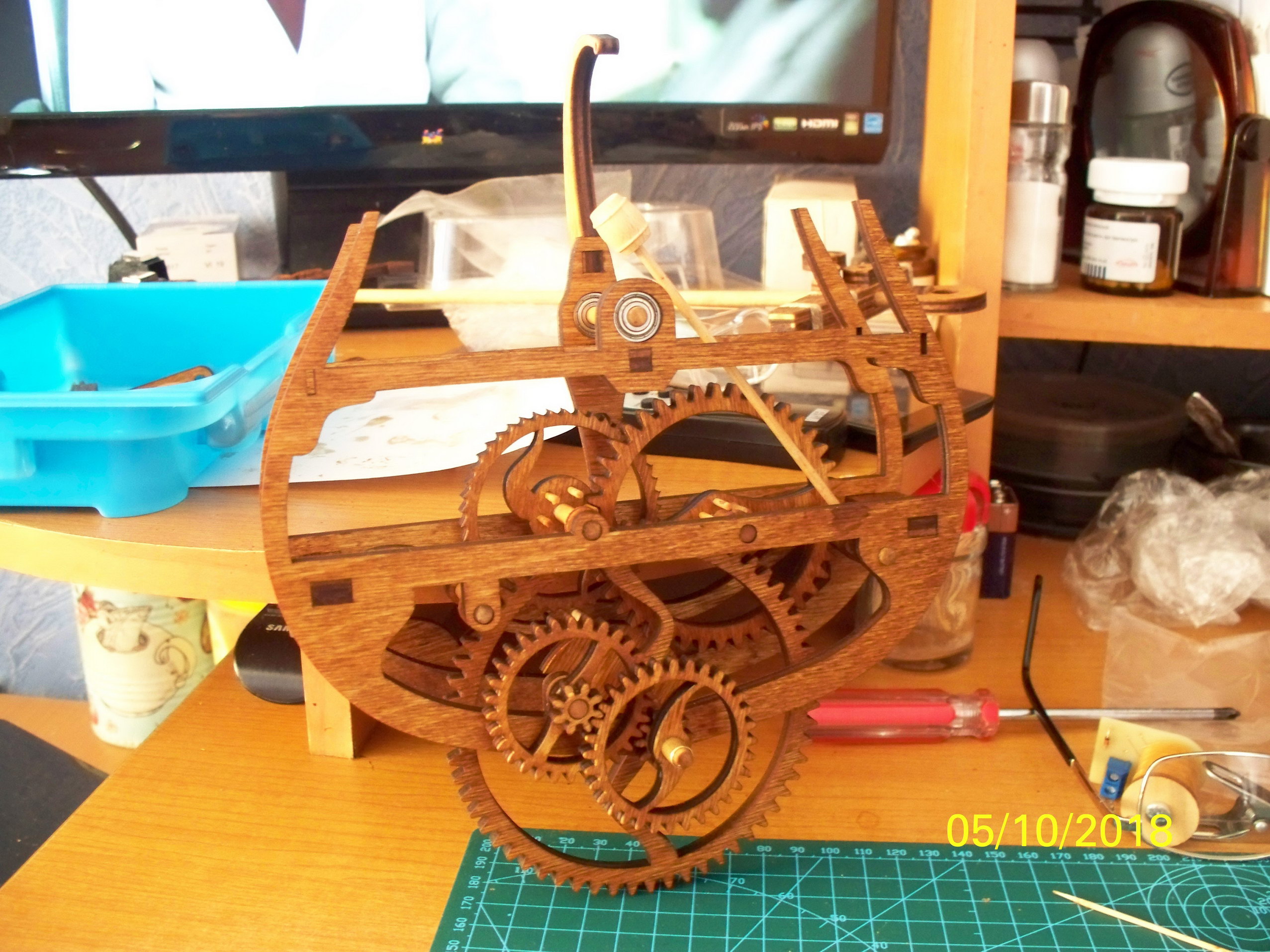

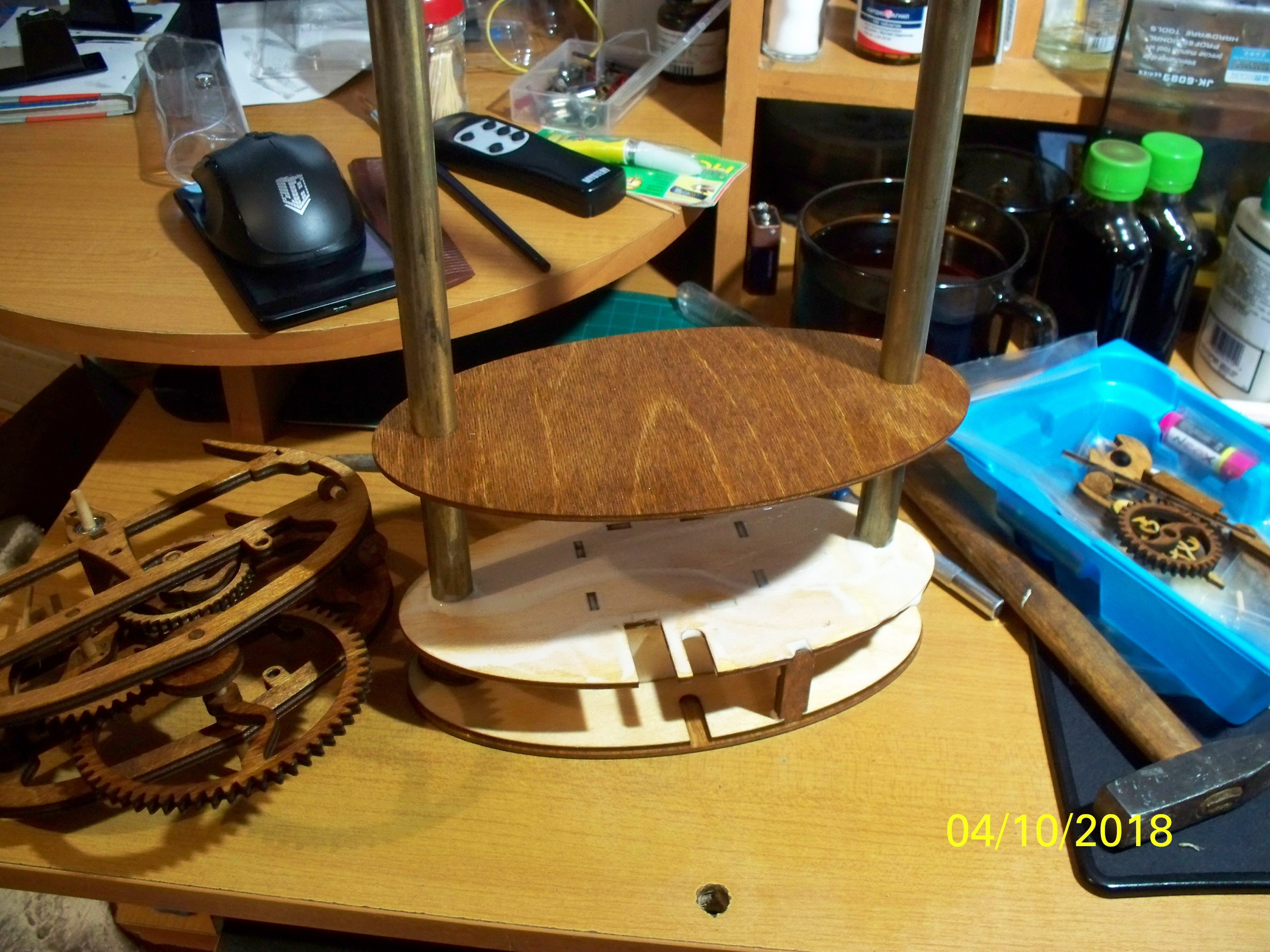

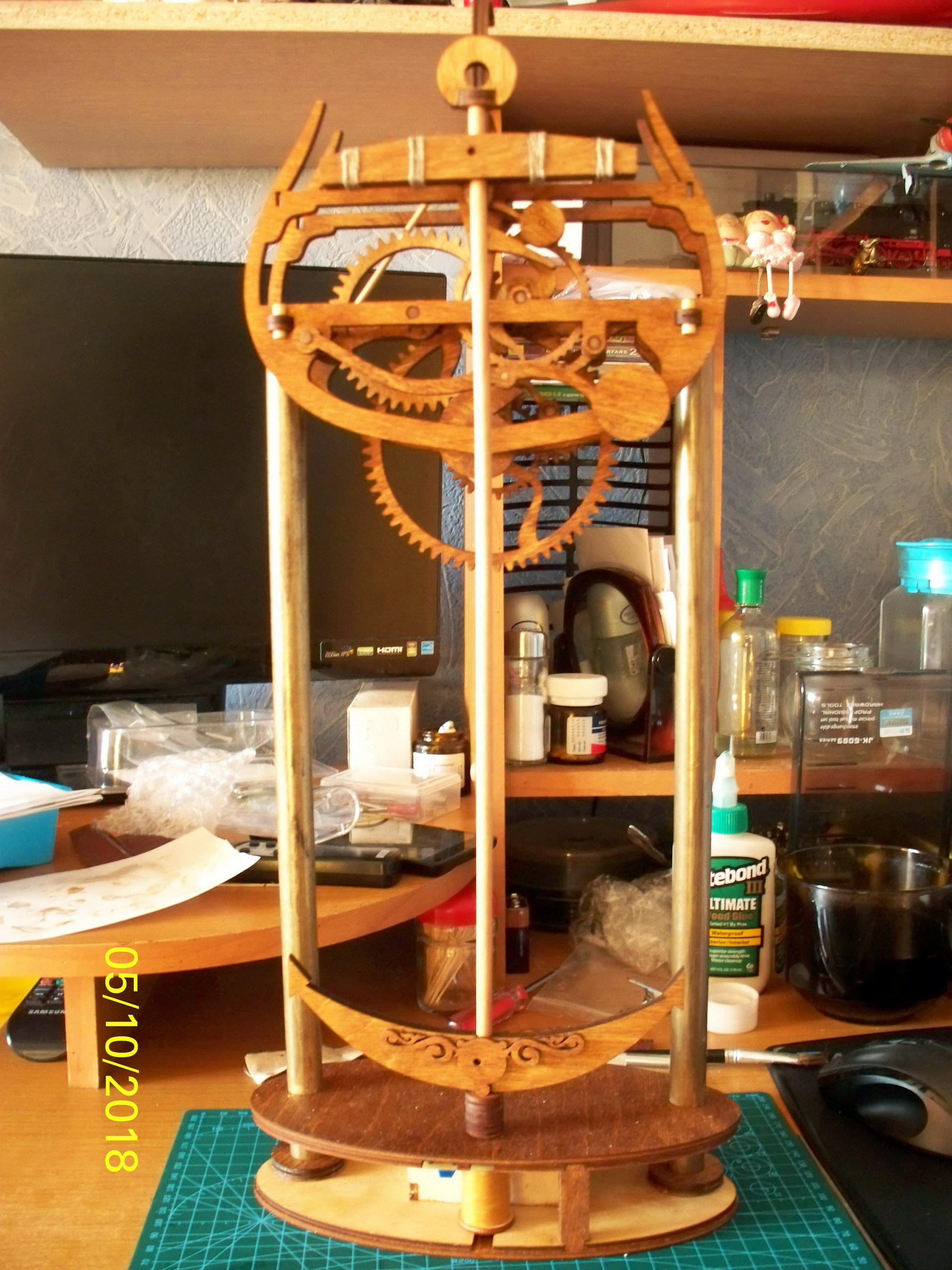

удивительный и несложный проект! Смотрятся с восхищением, а слушаются просто райская музыка спокойствия))
ничего не добавлял, только регулировки и настройки, подгонки и правки.
часы реально работают, восторгу нет предела, украшение и сувенир на любые случаи жизни!
основное покрытие Датское масло, кое где морилки...
источник питания 12В от небольшого блока питания.

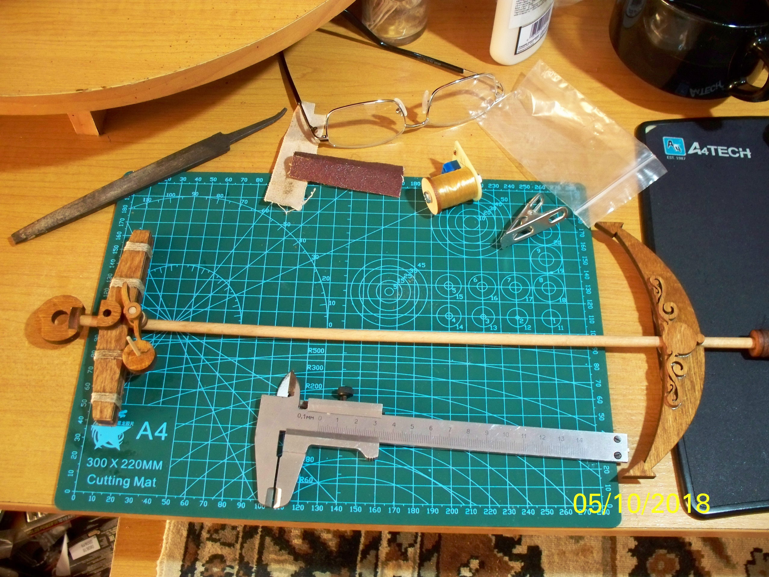

Ещё добавление к моим предыдущим постам. Хотя доработка с дополнительным магнитом и позволяет ходить часам практически без настройки взаимоположения магнита и катушки, всё же желательно маятник изготовить поточнее. От этого будет зависеть устойчивость хода и простота настройки. Следите чтобы ось маятника не искривлялась и плоскость магнита была перпендикулярна оси маятника. Это легко проверить, прокрутив в руках собранный маятник. При настройке следите, чтобы при прохождении маятником нижней точки ход не тормозился и не было так называемого "удара". В противном случае со временем расшатается узел качания в подшипниках, может отклеиться катушка, всё таки это дерево, а не металл. Если всё сделать правильно, то ход маятника будет как у механических часов. При последних экспериментах часы начинали идти при 6,5 вольт. Нормальная работа требовала всего 7 вольт. Дальнейшее повышение напряжения приводило к ненужной увеличении амплитуды.

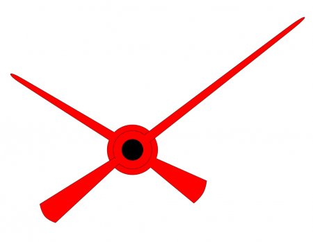

Тут работает закон сохранения энергии. В обычных электронных часах, где батарейка 1,5 вольта, стрелки очень и очень тонкие. И не зря. Для движения стрелок нужна энергия, которая зависит, в числе прочих, от массы передвигаемых стрелок. Чем легче стрелки, тем меньше расход батареек. Деревянные стрелки в десятки (если не сотни) раз тяжелее, чем стрелки в электронных часах.brat Vasilyi писал(а): ↑Чт фев 20, 2020 10:37 Вот если ещё доработать катушку что бы использовать низковольтный источник питания, ведь в обычных электронных часах с маятником для хода самого механизма часов и для качания маятника используется 1 лишь батарейка АА и работает она в таком режиме 1 год.

Как раз мощность-то на каждом этапе механизма одна и та же (если принять КПД в 100%). Усилие может быть разное. А вот мысль Валентина Озерова про уравновешивание стрелок - очень даже недурна!brat Vasilyi писал(а): ↑Пн фев 24, 2020 17:01 Насчёт закона сохранения энергии. В электронных часах реализована схема с многократно понижающей передачей, т.е. самая большая мощность как раз на стрелках. Есть и умощённые механизмы, но они нужны для стрелок длиной до 1м.
