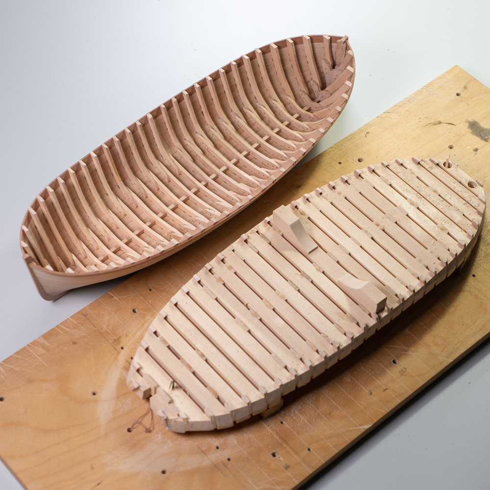

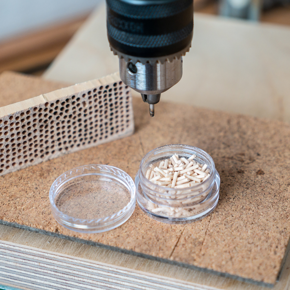

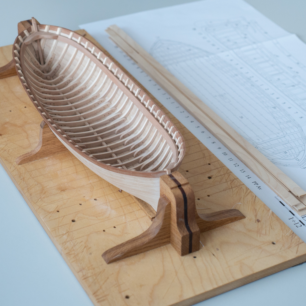

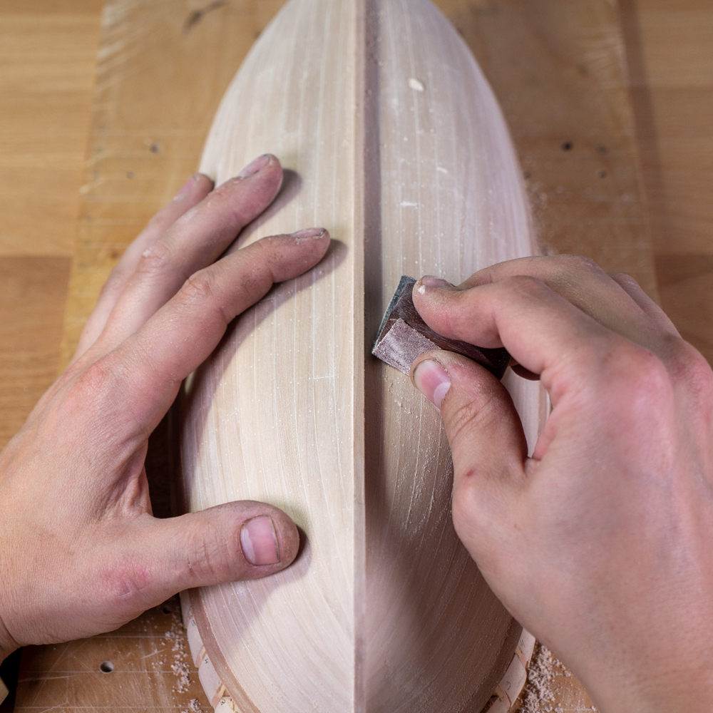

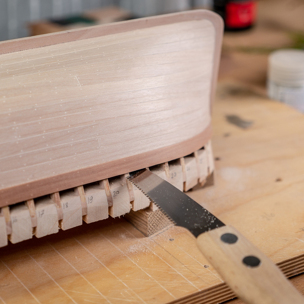

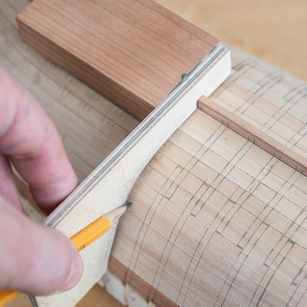

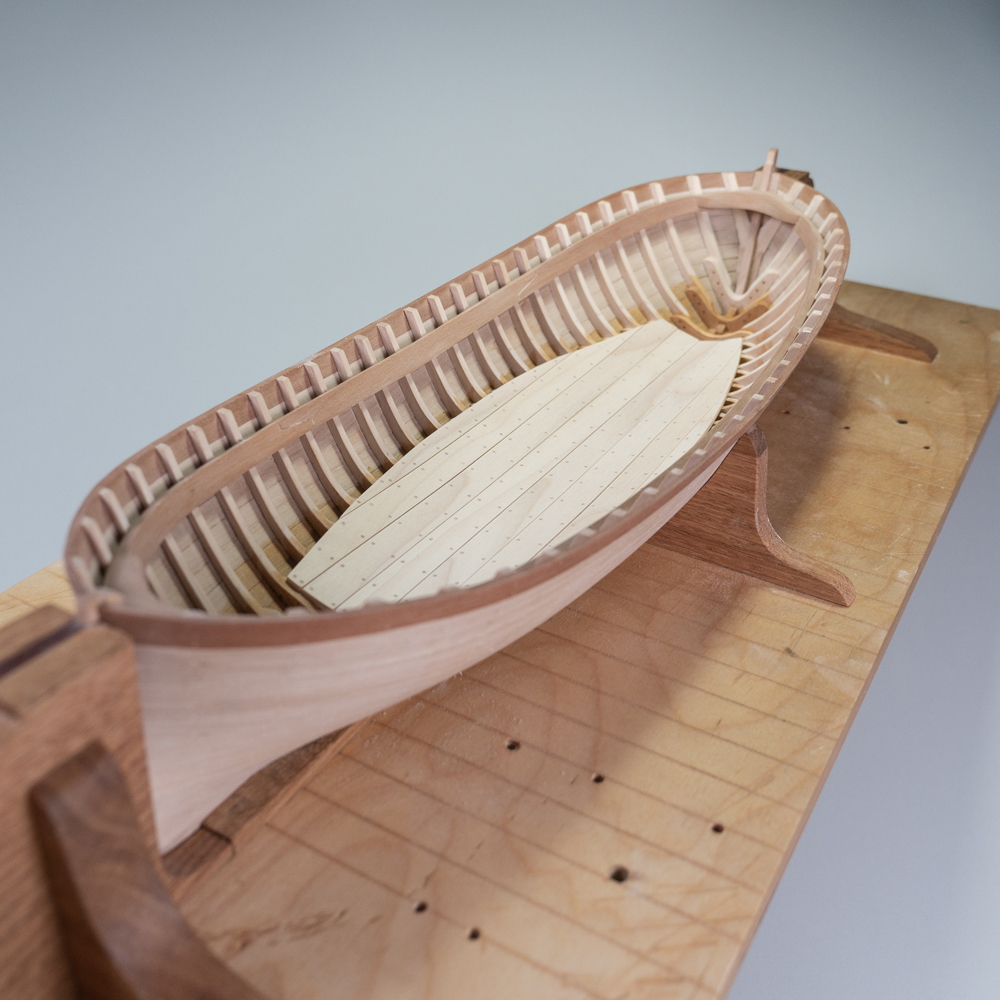

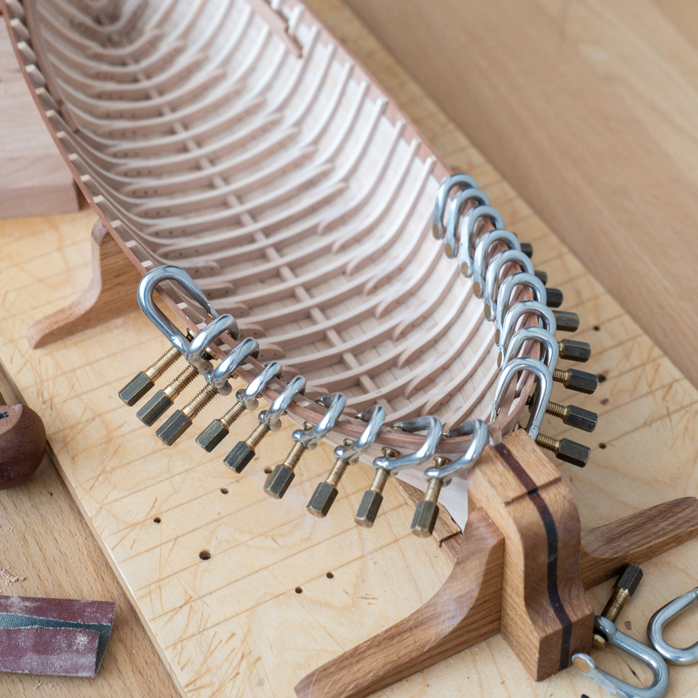

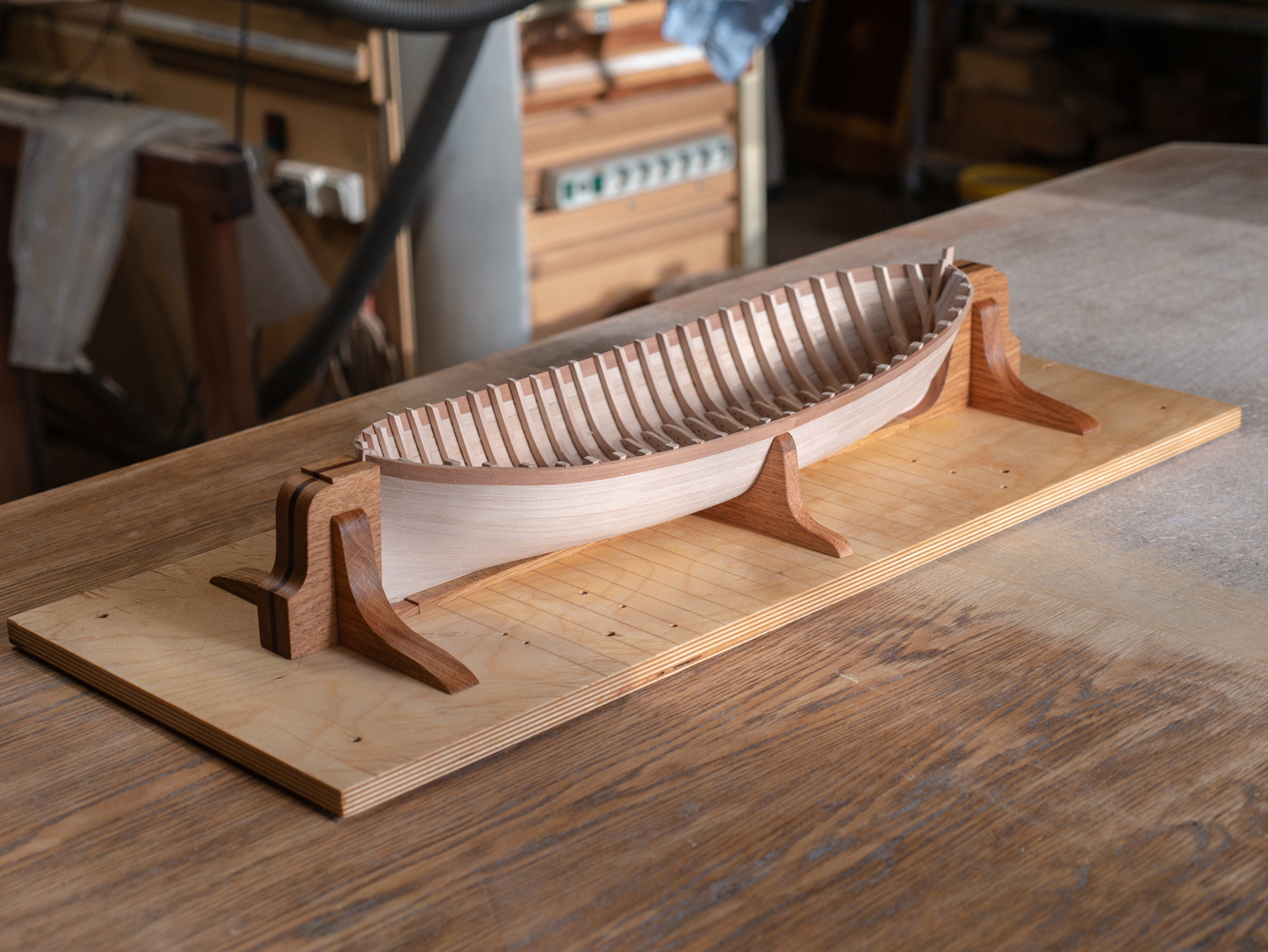

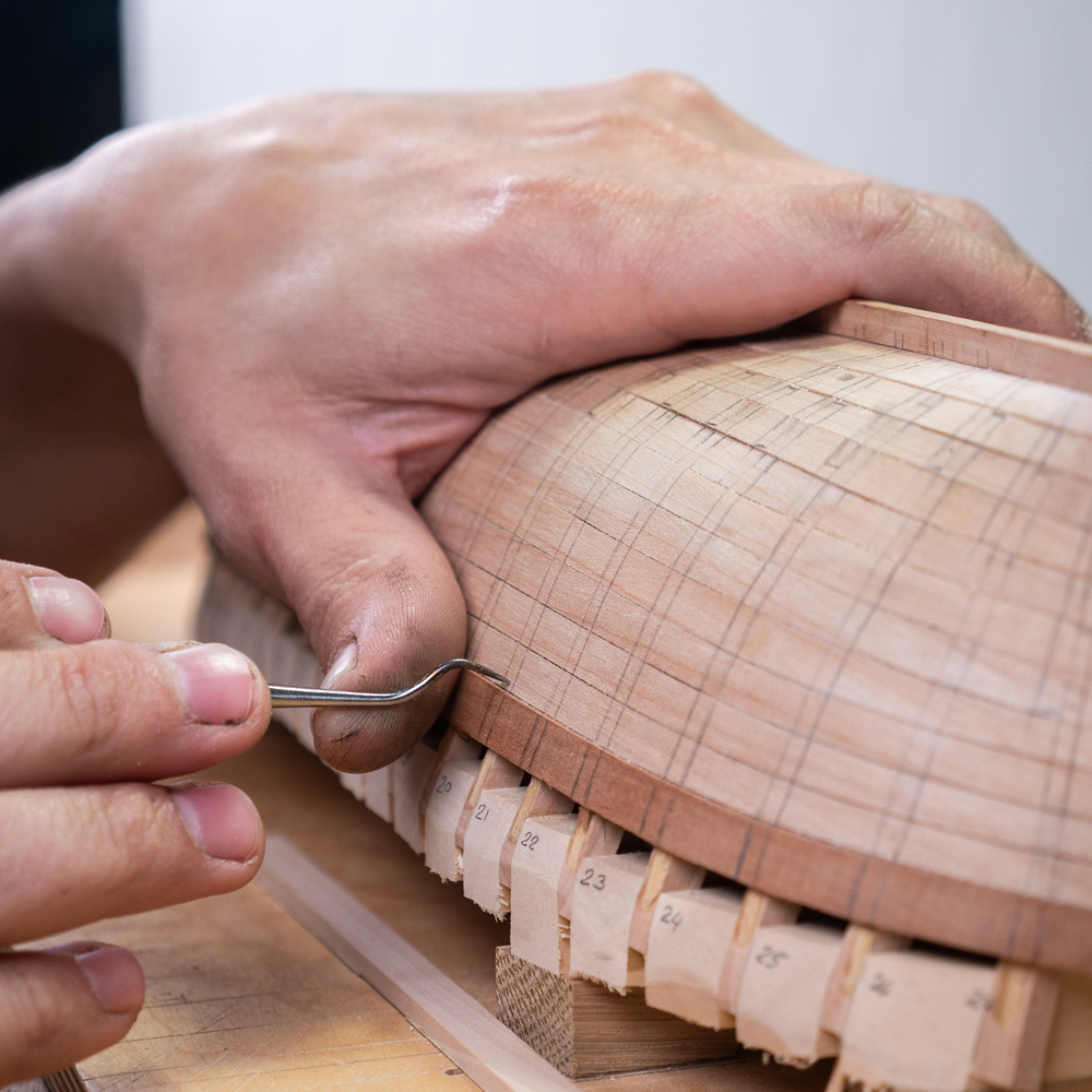

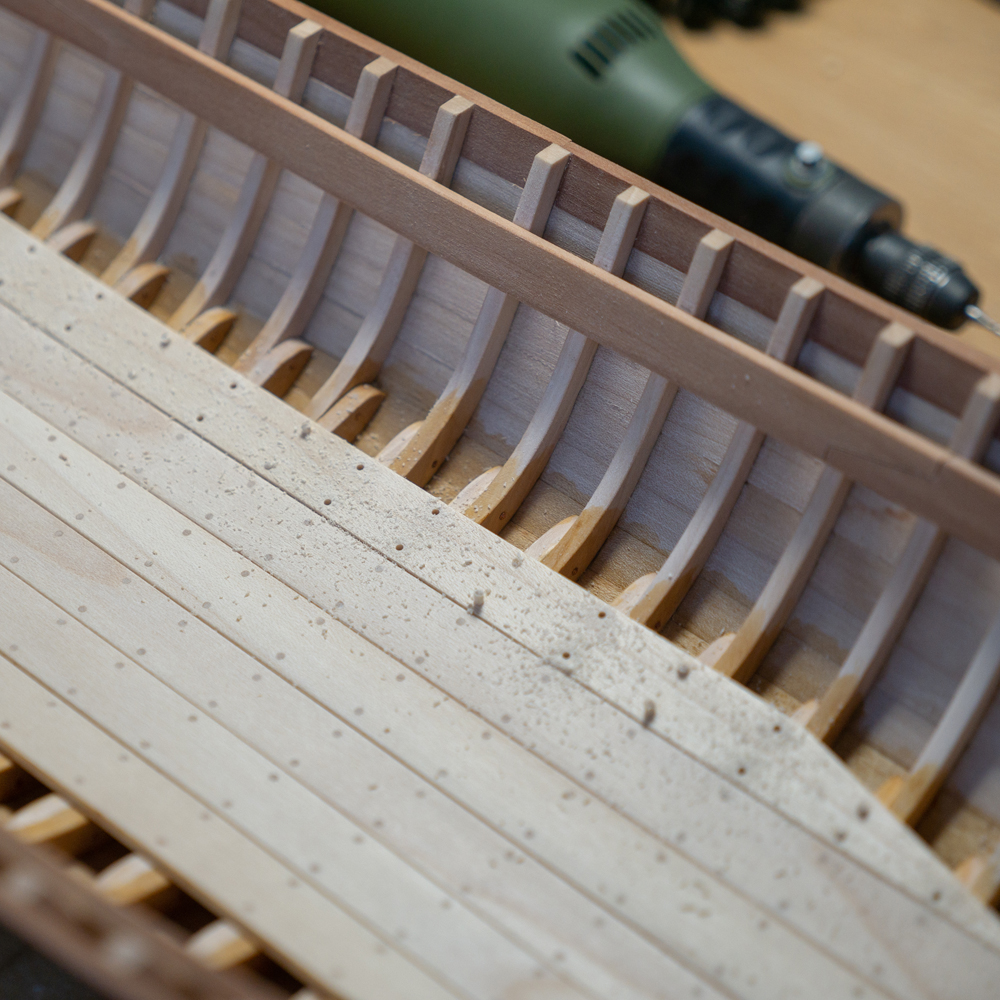

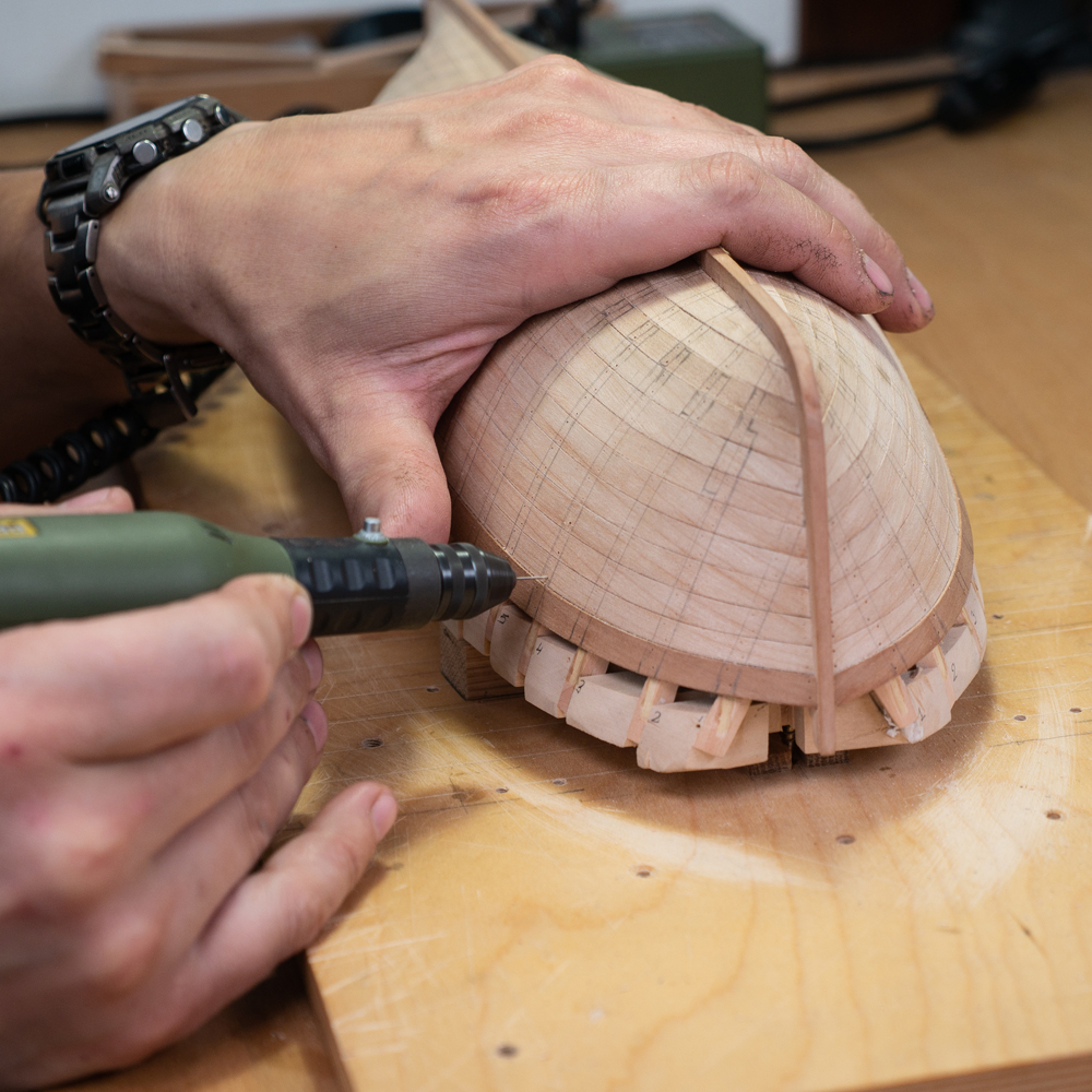

Выполнил разметку и насверлил отверстия диаметром 0,6 мм.
Пошлифовал обшивку и снял лодку со стапеля.
Достал фиксаторы штевней и установил лодку в проектное положение. Добавил боковые фиксаторы для жесткости. Каркас модели получился легонький.

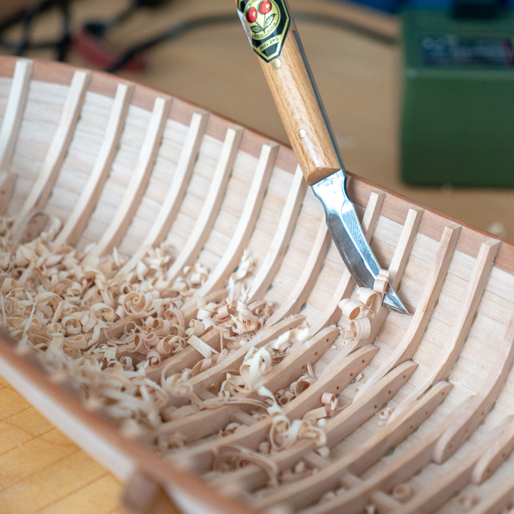

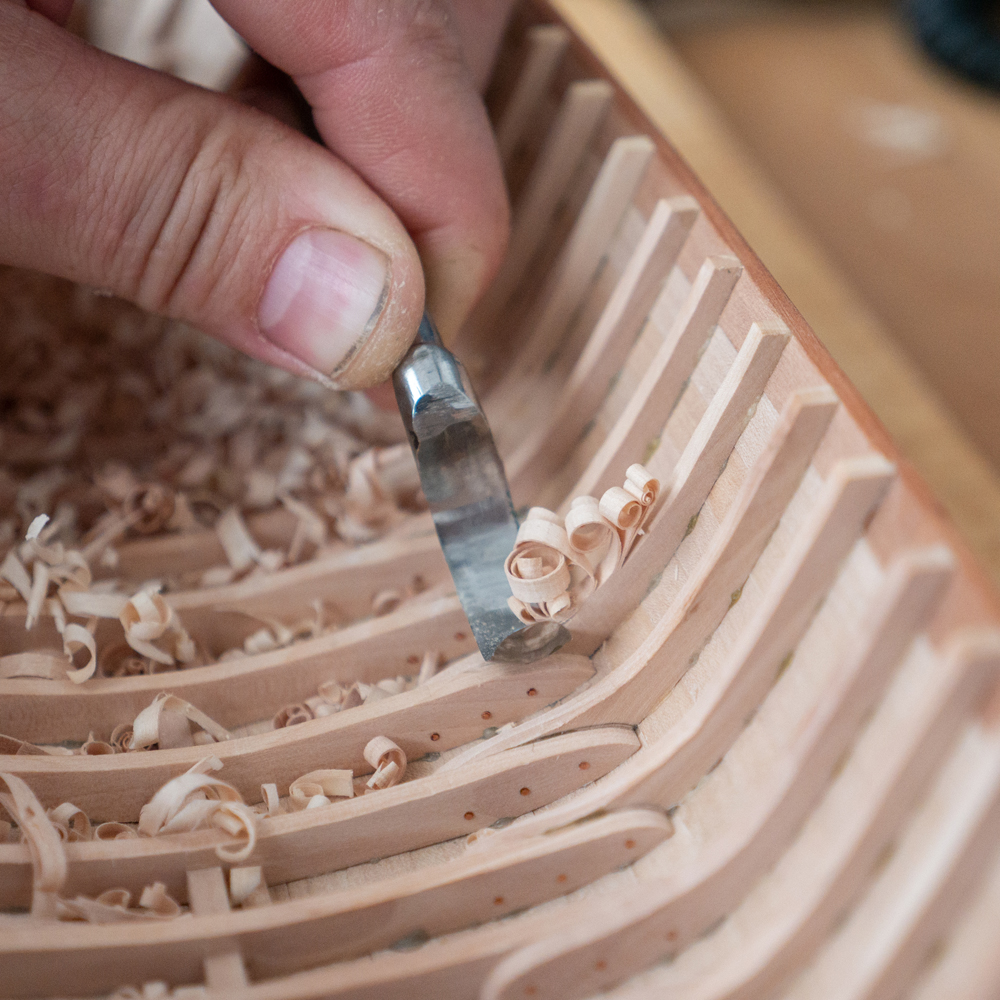

Снял припуски с внутренних кромок шпангоутов. - egen

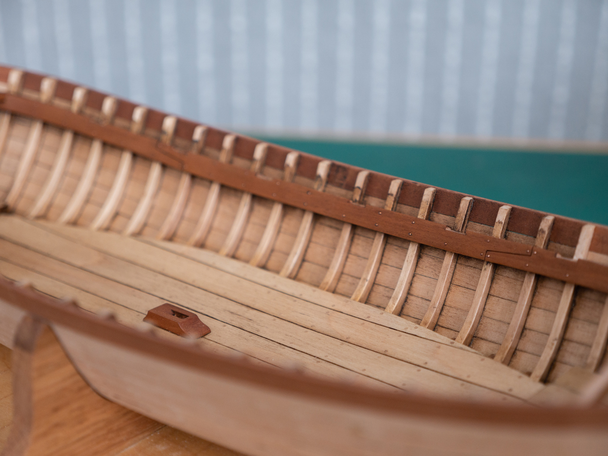

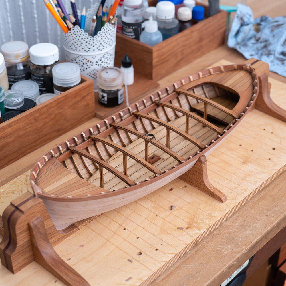

Пока болел ковидом в октябре, было время заняться моделью.
Немного продвинулся.

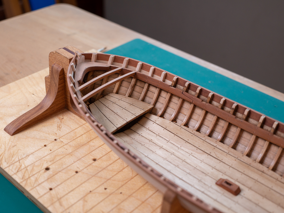

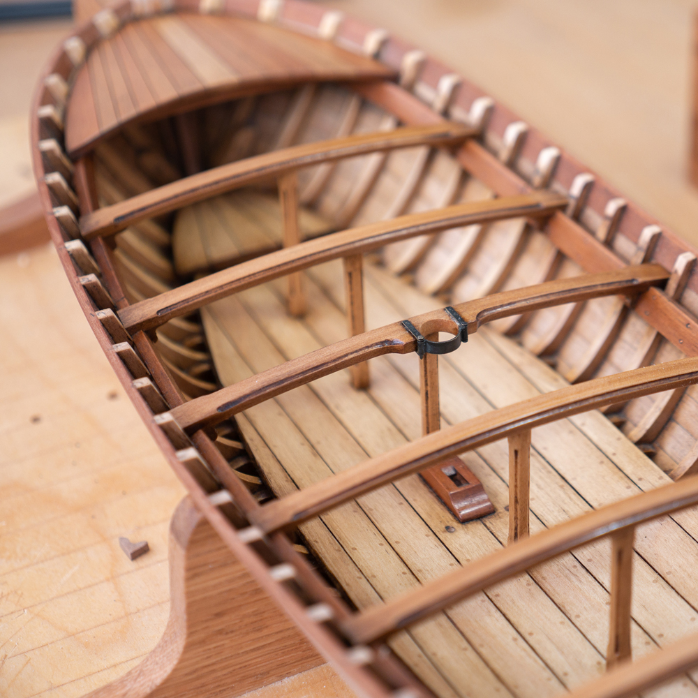

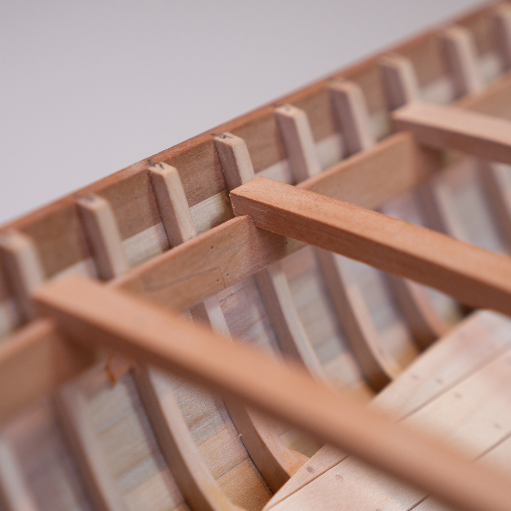

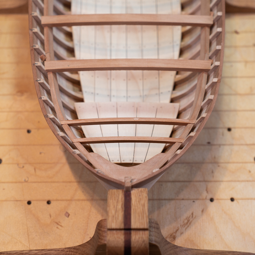

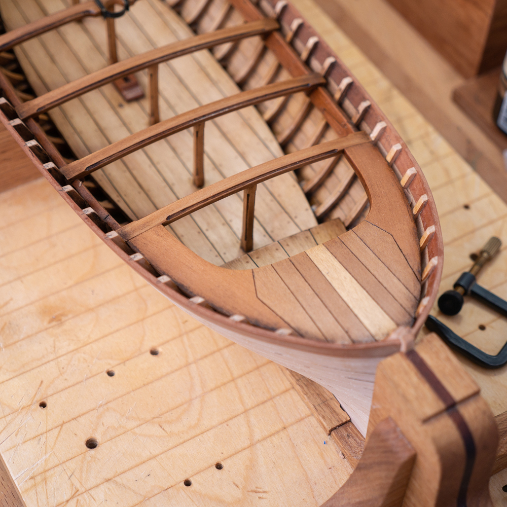

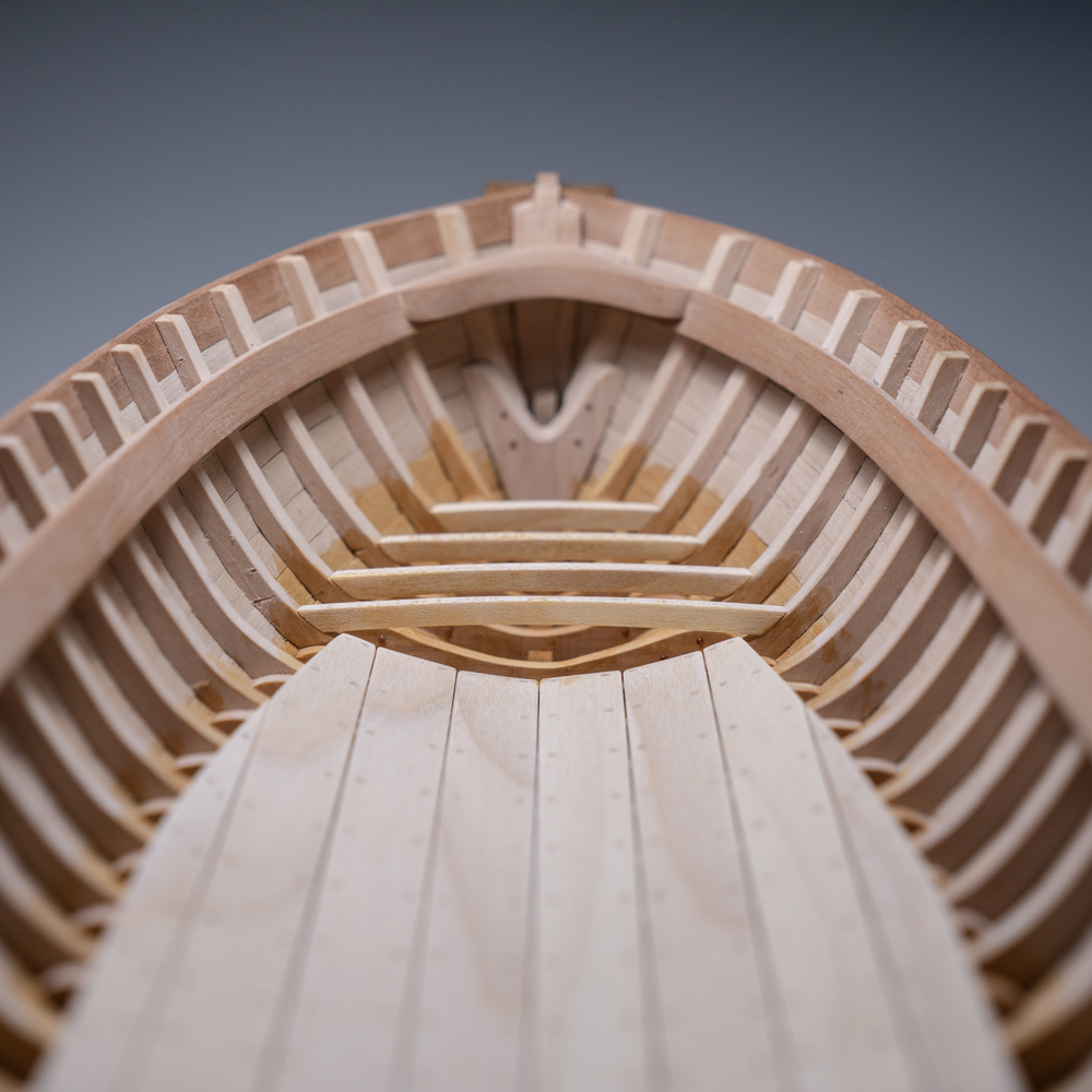

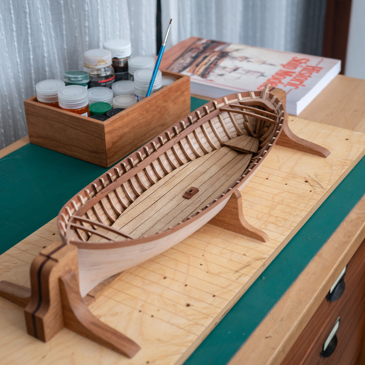

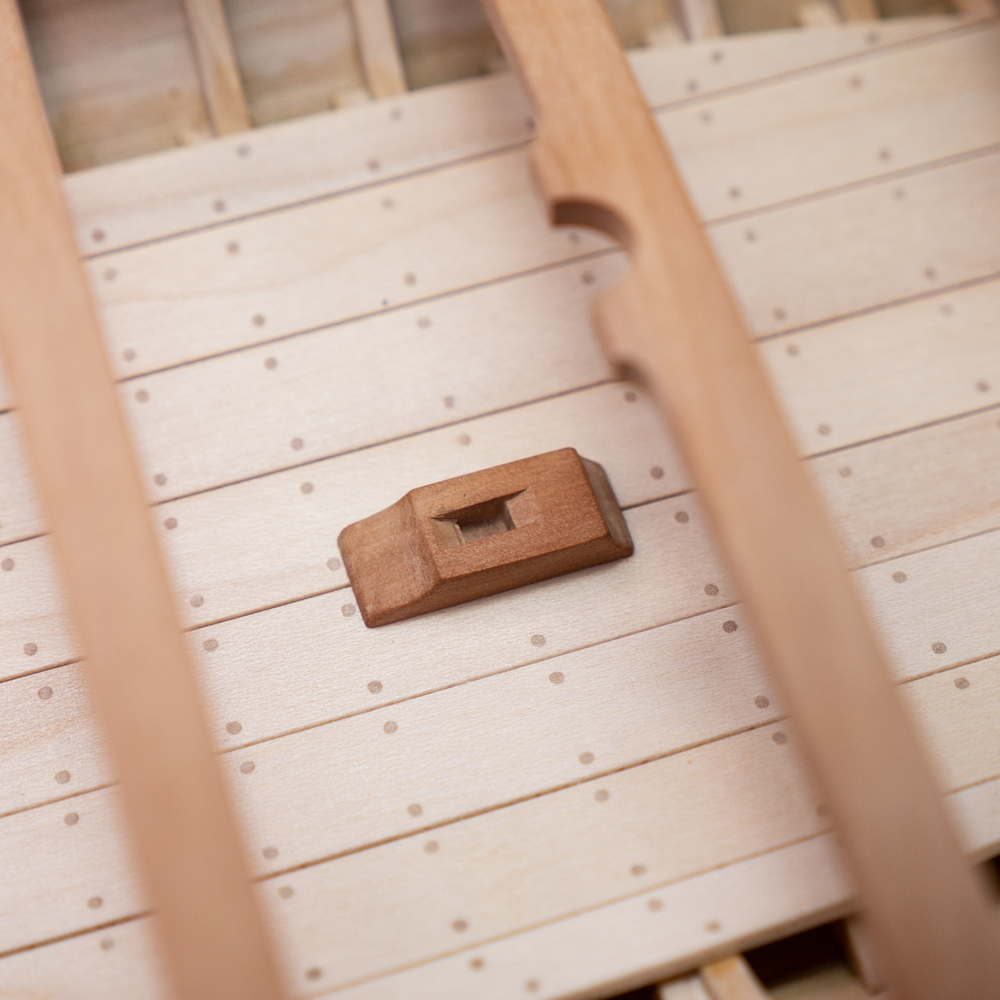

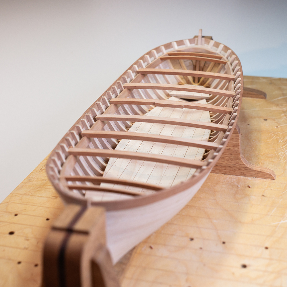

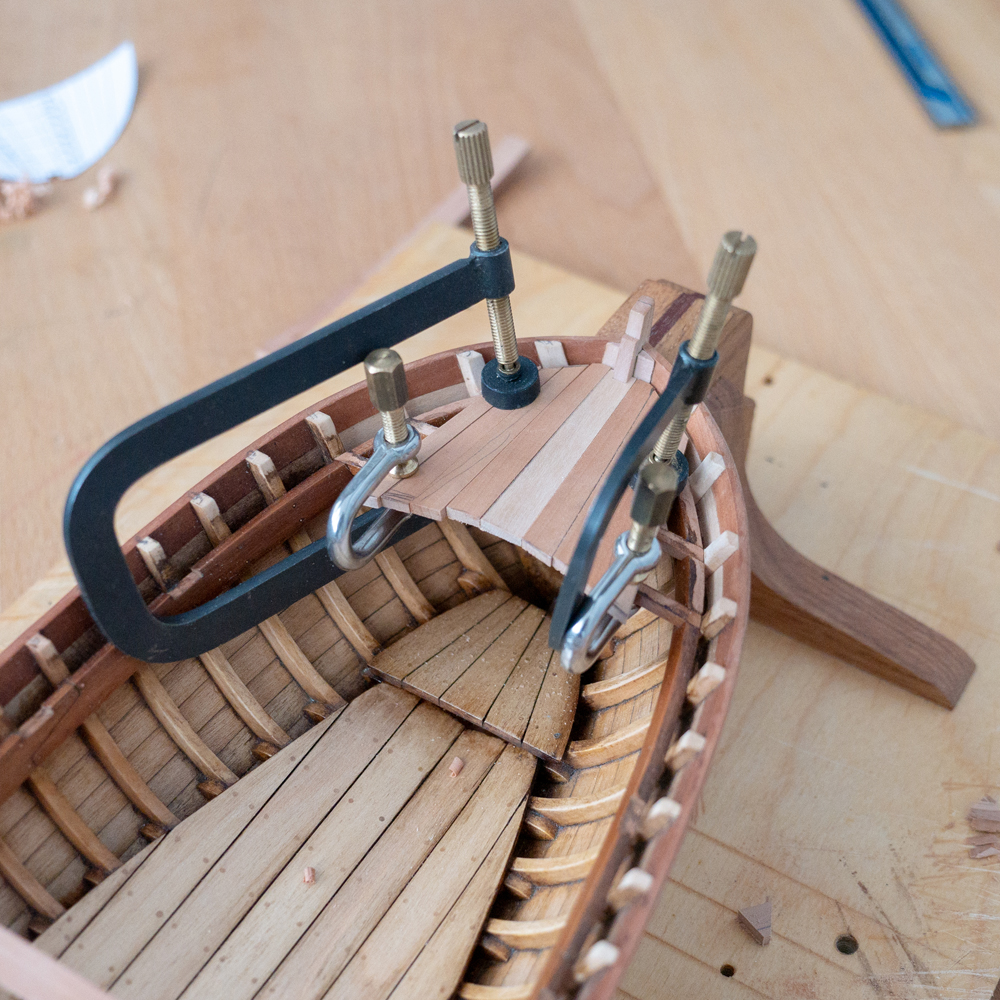

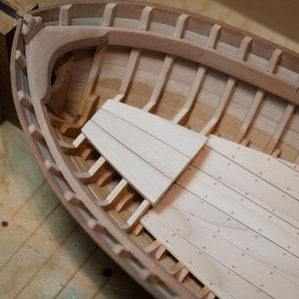

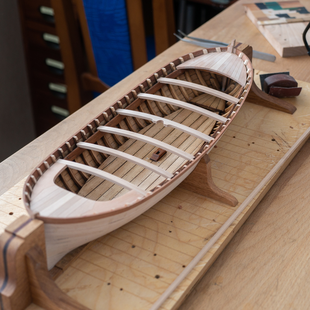

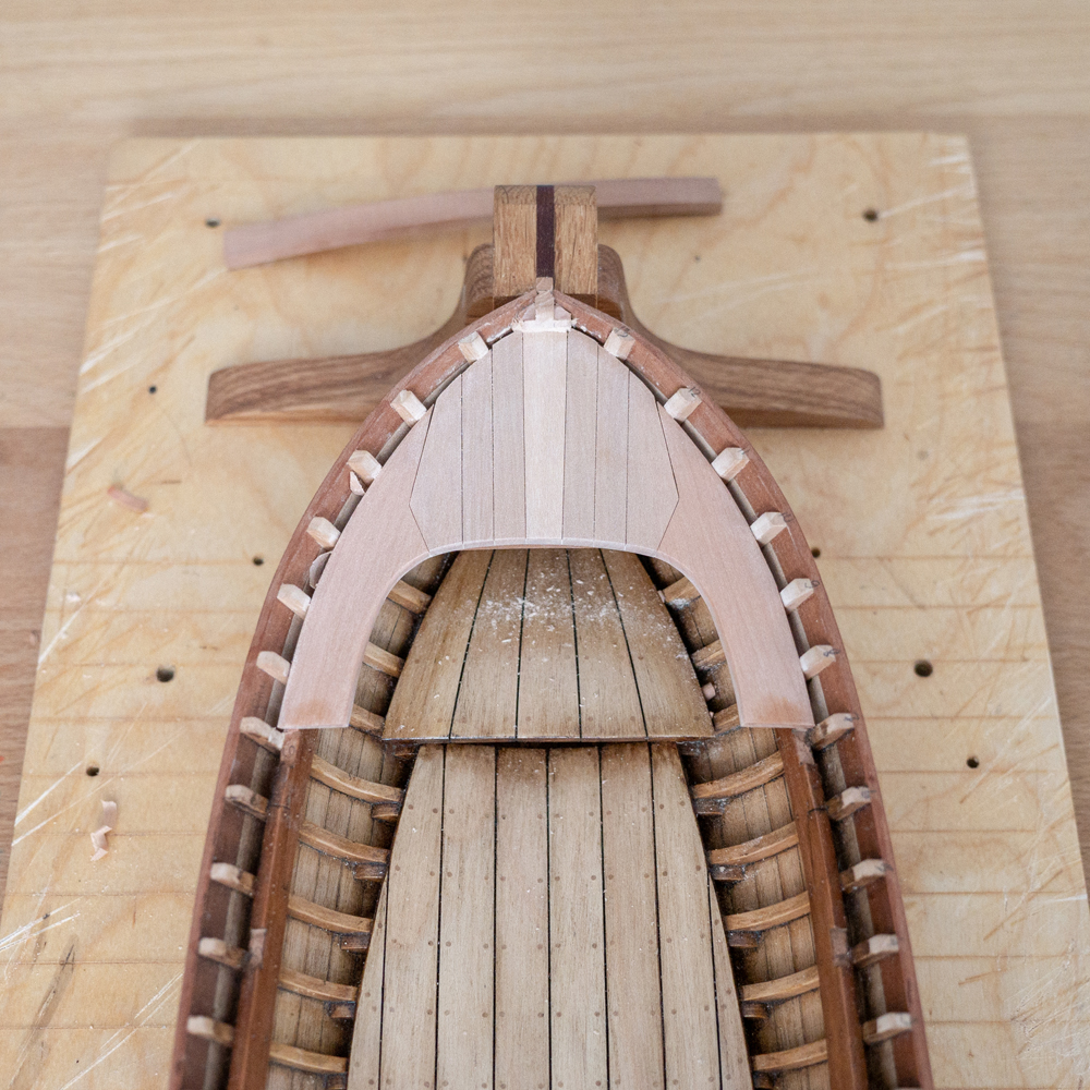

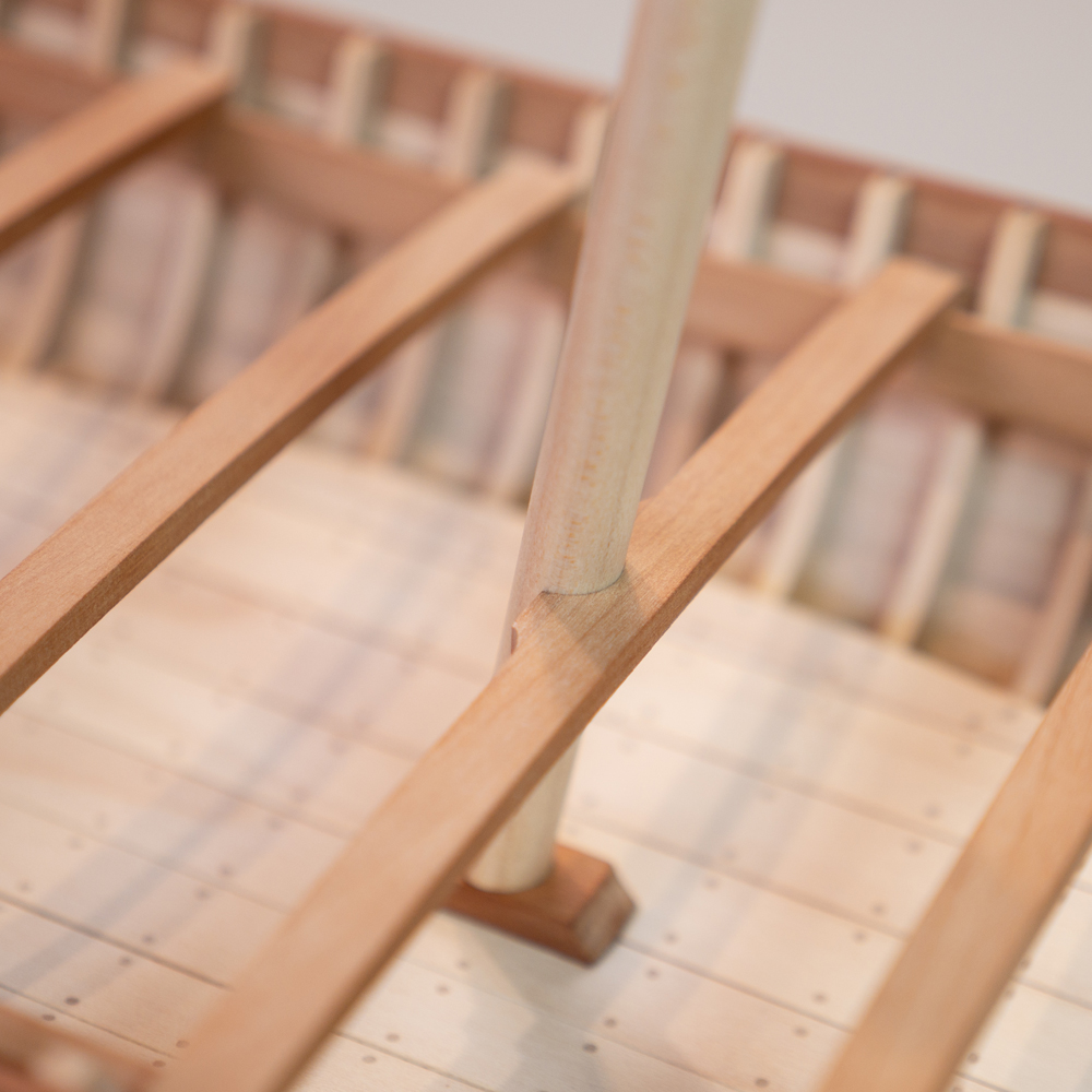

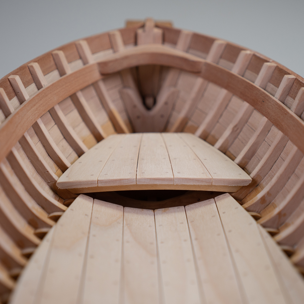

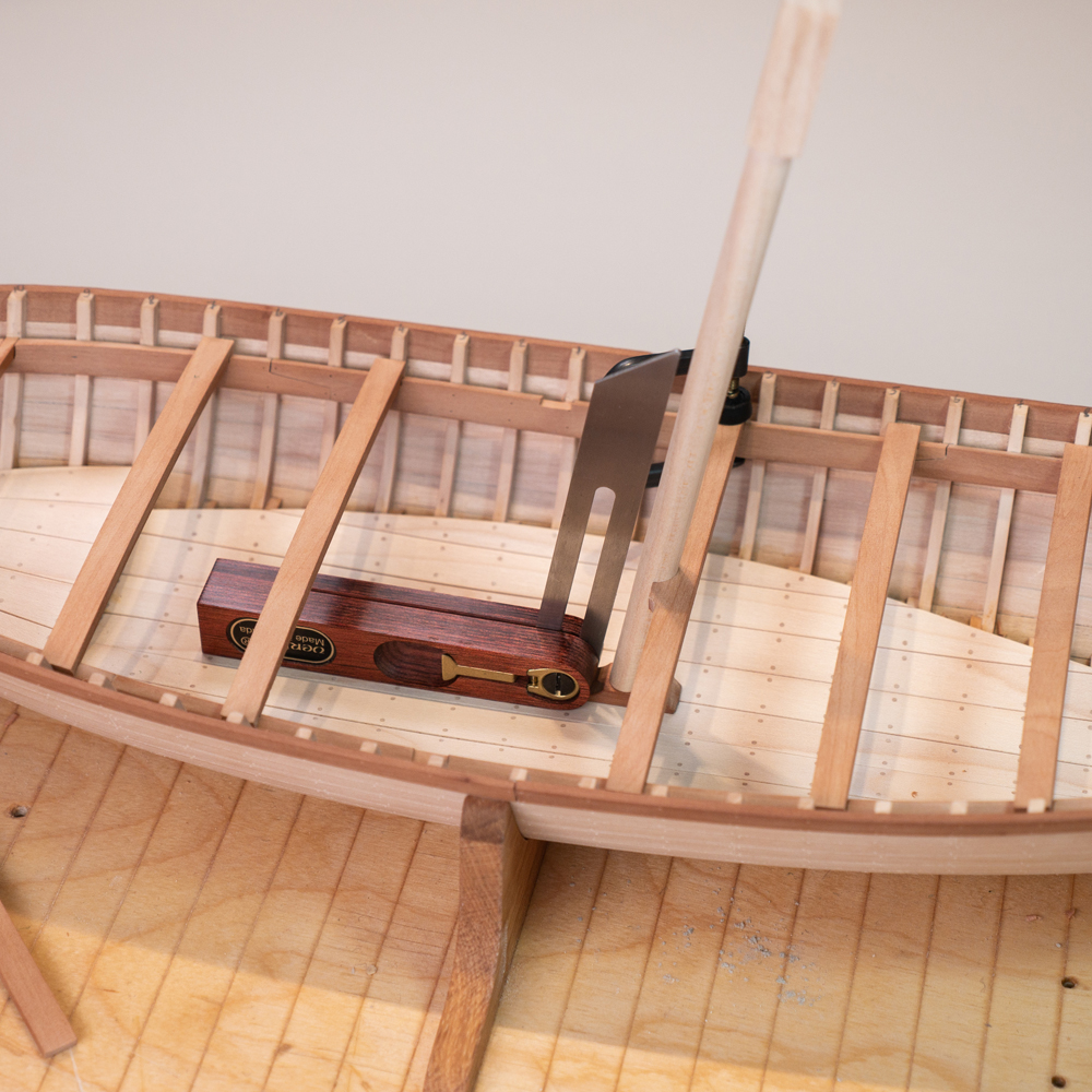

Сделал по паре бимсов в носовой и кормовой части под настил. Банки пока просто подогнал по месту. Сделал с запасом по толщине, буду подгонять в последний момент.
Угол наклона мачты 10 градусов к носу.
Дело подошло к покрытию настилов и бортов, иначе потом не подлезть будет.

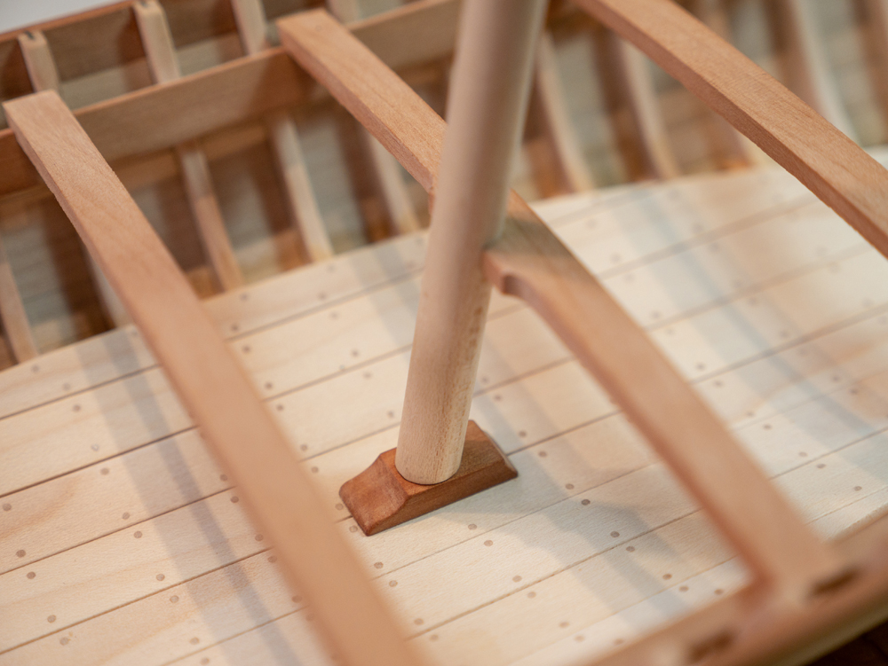

Выточил макет мачты для позиционирования степса. Сделал степс, паз под мачту в банке и поставил степс на место. Так и не понял как он крепился, к настилу на гвозди или сквозь настил к одному из шпангоутов, на котором он стоит, или и к тому и другому...

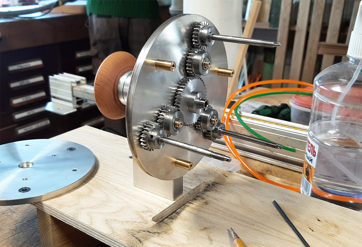

Сейчас вплотную занялся изготовлением тросомота. Основным толчком послужила статья https://www.shipmodeling.ru/content/too ... php?ID=346. Прочитал её несколько раз, просмотрел фотографии и загорелся сделать такую моталку. Кроме этой статьи посмотрел фотографии моталки Бирнса, она сделана по тому же принципу, только с ременным приводом между осями.
В данный момент тросомот еще не доделан до конца, но сам редуктор протестирован, отлажен привод и даже намотаны первые пробные тросики
Подробнее о тросомоте я расскажу, когда доделаю его.

Покрыл шеллаком внутрянку и на один раз битумным лаком. После установки банок делать это будет проблематично, поэтому решил сделать это сейчас.

Как я уже говорил, свободное время занято работой с тросомотом. Он практически доделан, осталось несколько штрихов в элементах управления.
Я делаю пробные свивки канатов из ниток 86Л. Купил в местном магазине рукодельном на пробу. По масштабу близко. Но вот по ощущениям хотелось бы более натуральные, а то эти лавсановые в таком масштабе слишком гламурно выглядят для рыболовной лодки. Я в этом деле лошара, посоветуйте ниточки пожалуйста.

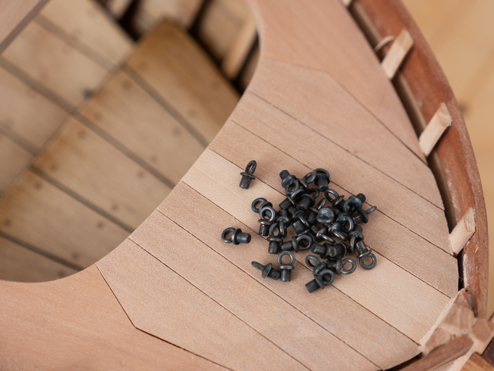

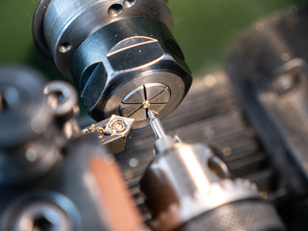

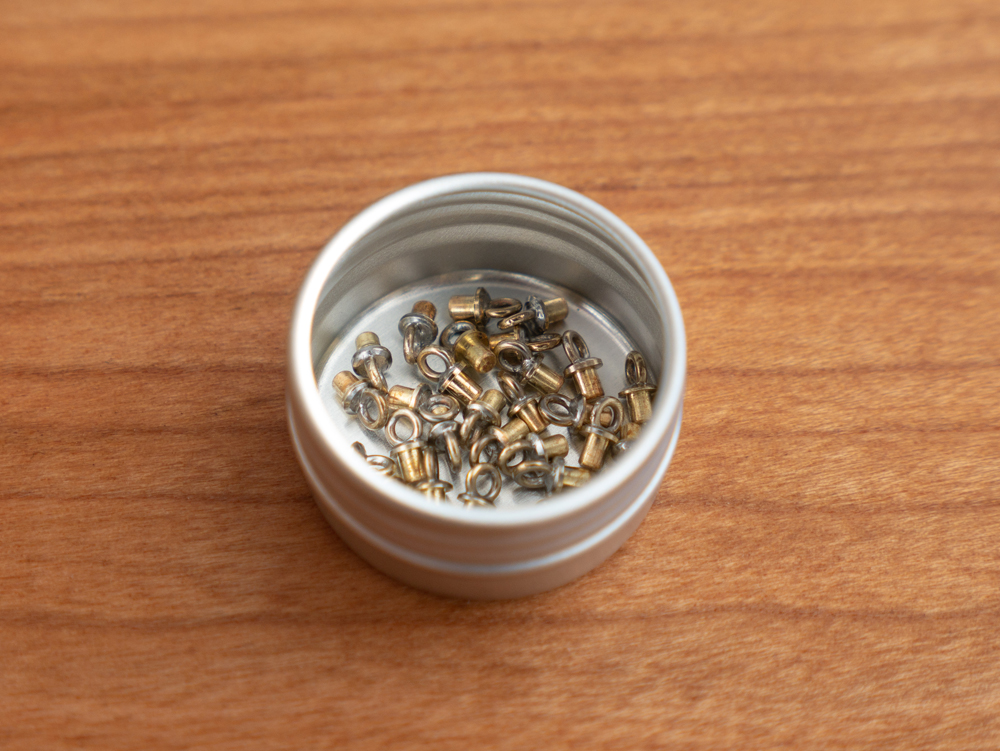

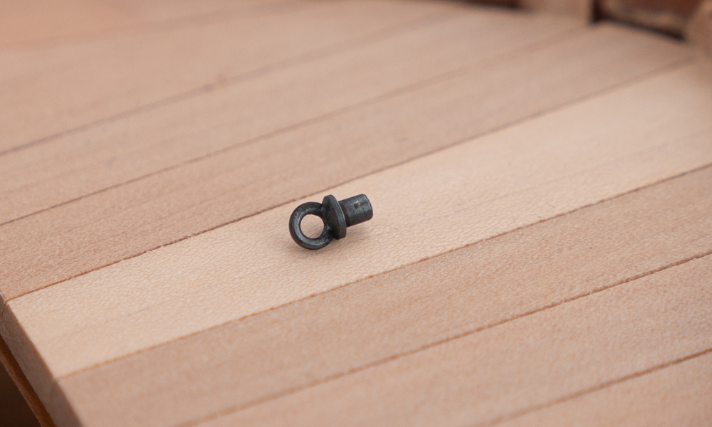

Настилы я доделал и до того как фиксировать банки на своих местах я решил сделать рым-болты, которые монтируются в пол. Их 6 штук. Ну и в остальном по лодке в разных местах их натыкано еще с дюжину. Все одинаковые. Поэтому сделал сразу два десятка с небольшим. С запасом.
Основание выточил из латунного стержня диаметром 3 мм. Центровочным сверлом сделал небольшое углубление для припоя. На фильере латунную проволоку протащил до 0,75 мм, обвил вокруг сверла 1,5 мм в пружинку и распилил лобзиком с мелкой пилкой. Спаял колечки. Напильником сформировал лыски на колечках и припаял к основаниям. Промыл, ободрал, обезжирил и зачернил. Получилась кучка рымчиков.

Re: S. Caterina 1759 (1:12) Традиционное средиземноморское рыболовное судно.

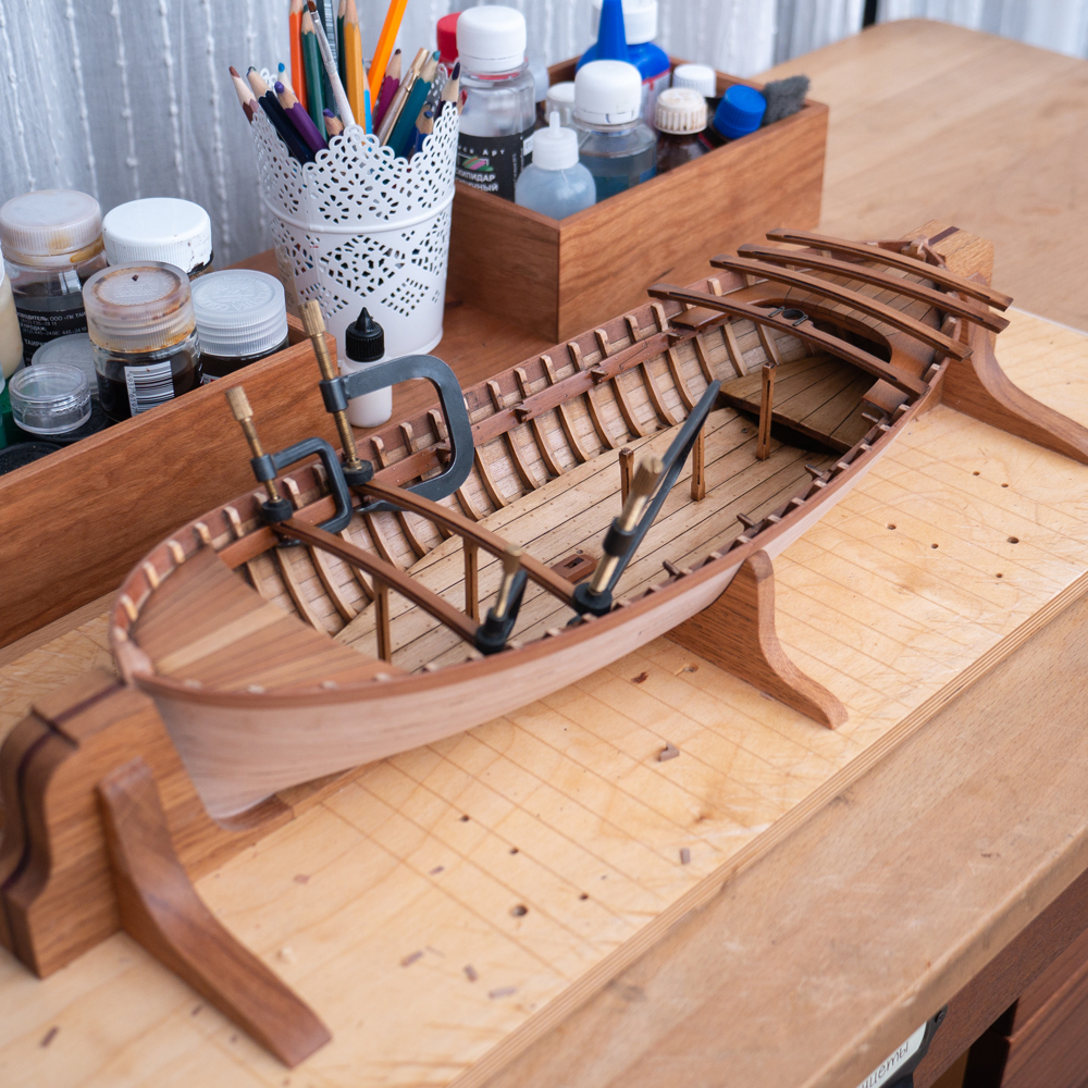

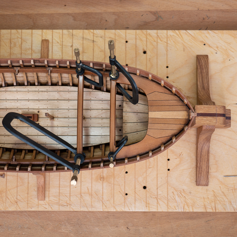

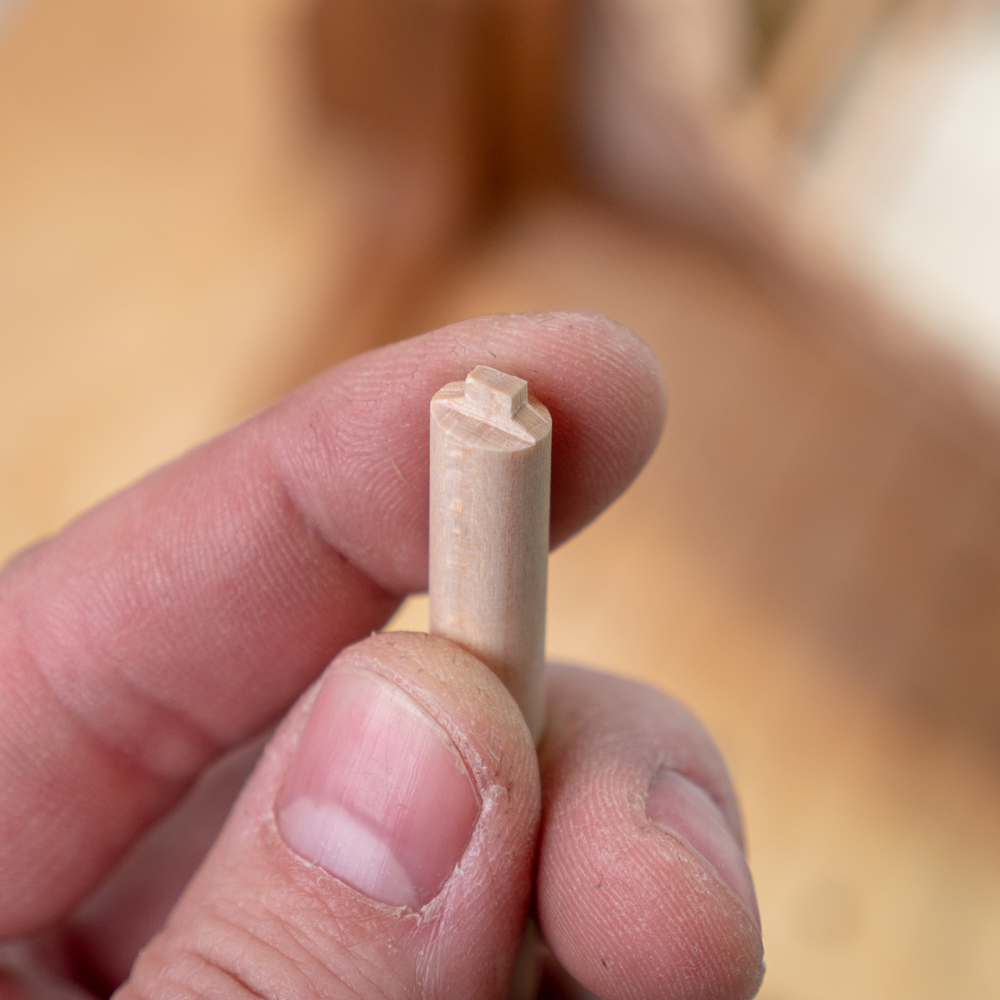

Сделал опоры банок из светлой груши. На кромках отфрезеровал вогнутый полукруг. Такой же профиль на кромках банок. Кницы под каждую банку сделал.
Опоры в настил закрепил на пару латунных штифта. В банке сделал квадратный паз, на опоре сформировал квадратный шип. Покрыл и собрал на место.
Намётку на мачтовой банке сделал из латуни. Открывается, закрывается и фиксируется нагелем.
