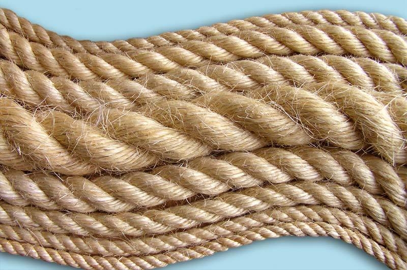

Правильная навивка канатов.
ТРОСОВОЕ плетение
слева направо вверх
Мягкие гибкие снасти бегучего такелажа.На средних и малых судах и стоячего
Не попасть в просак \ по существу\

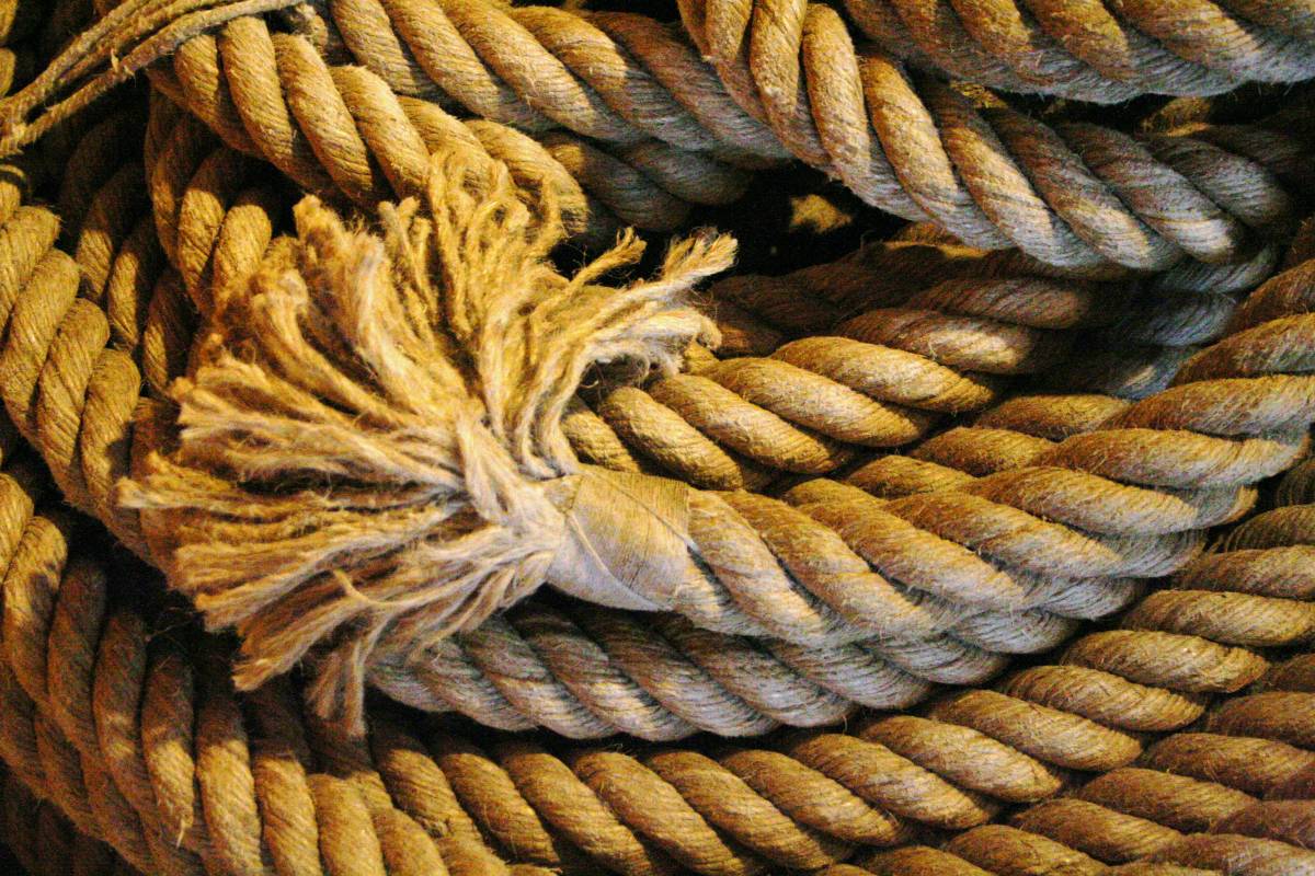

Re: Не попасть в просак
КАБЕЛЬНОЕ плетение
справа налево вверх
Канаты кабельного плетения сплетаются из тросовых
Жесткие...толстые , как правило не работают в блоках
на больших судах ....штаги, ванты изредка галсы
справа налево вверх

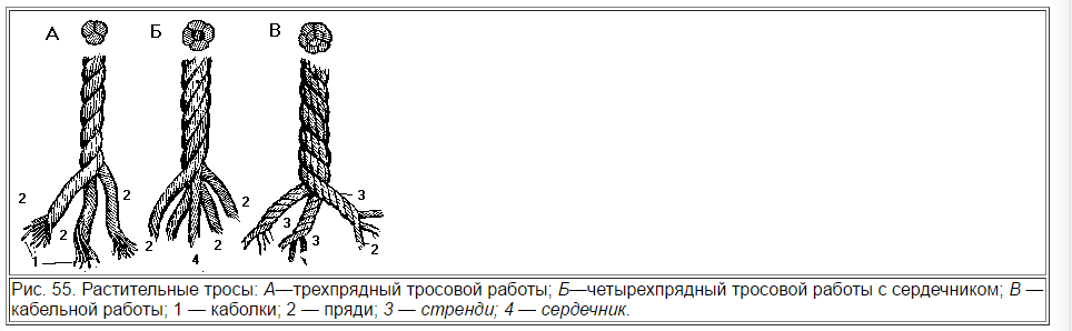

Re: Не попасть в просак \ по существу\
вот еще очень ясная и понятная картинка.

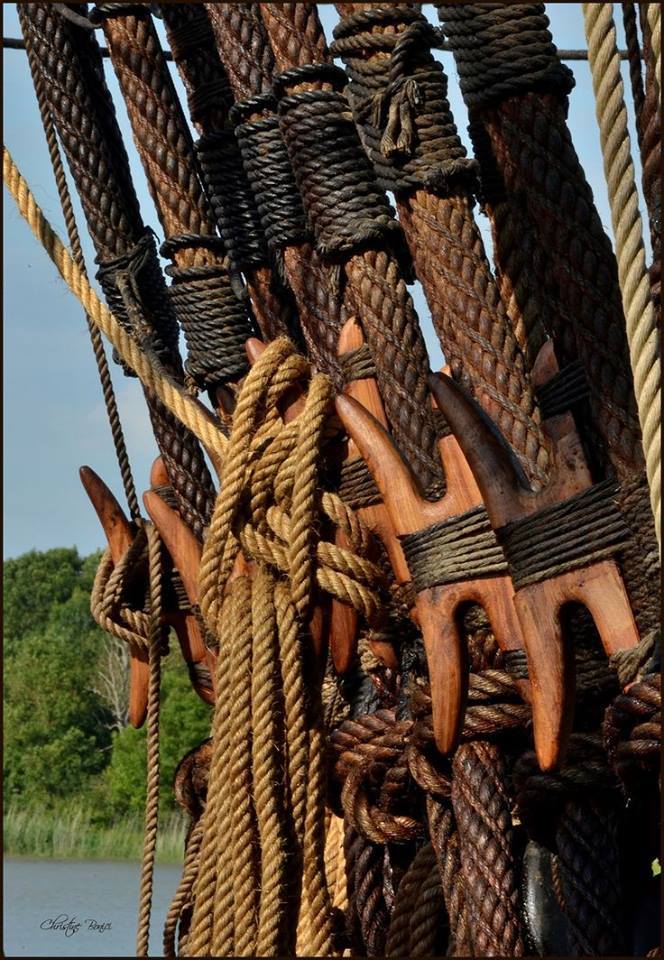

Ванты кабельной работы
\классное фото\
\классное фото\
Тренцованные...Влад Вит писал(а):Ванты кабельной работы
