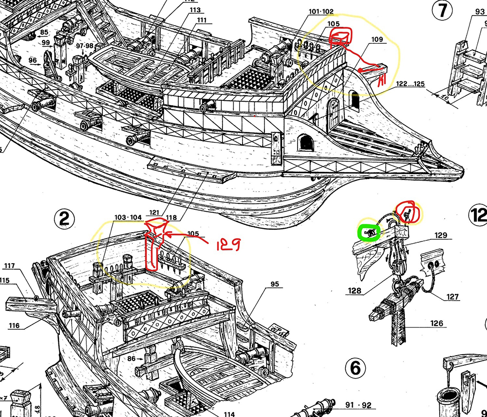

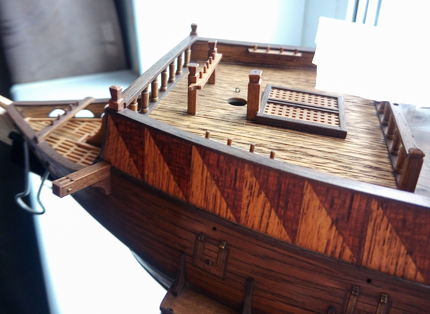

Я бы вот отмеченное зелёным, оставил привязанное к кольцу, а 129 красный узел если протянуть и привязать вот к этому столбику в углу на фальшборте ( столбик есть). Встало бы всё на свои места? Применительно к этому чертежу.

Re: Золотая лань
#137 Сообщение AlexO »
Насчет крепления к топтимберсу или кнехту ("столбику") - имхо вполне правомерное решение, если он есть у вас (на чертеже нет). А вот насчет такой проводки - не уверен, я бы использовал кноп (по сути все отличие в этом). Посмотрите у Мондфельда (https://www.shipmodeling.ru/content/books/book_hsm) целый раздел по кат-балкам есть.

Спасибо большое за участие. Книжка хорошая. Она есть у меня. В ней к сожалению я не смог найти полного для себя ответа. полного рисунка от крамбола вниз до якоря и вверх, до кнехта или утки так и нет. Вот на моём чертёжике люди и не стали парить нам мозги. На крамболе сделали два узла и всё. Простая модель, простое решение.

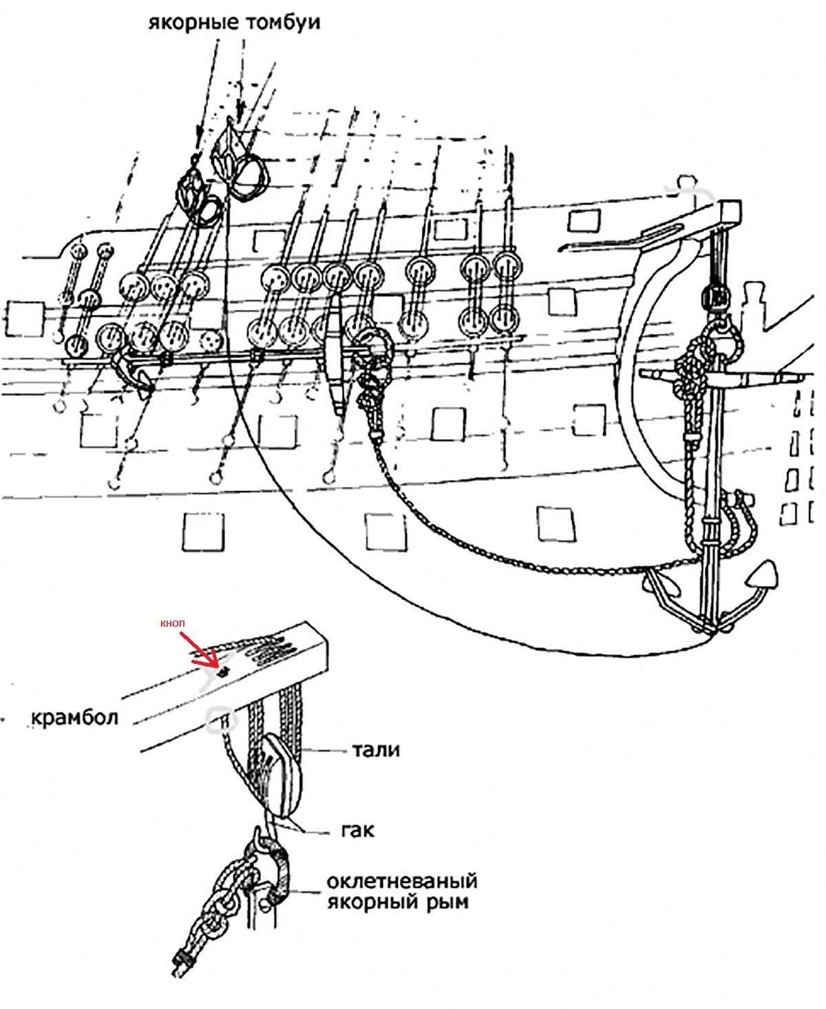

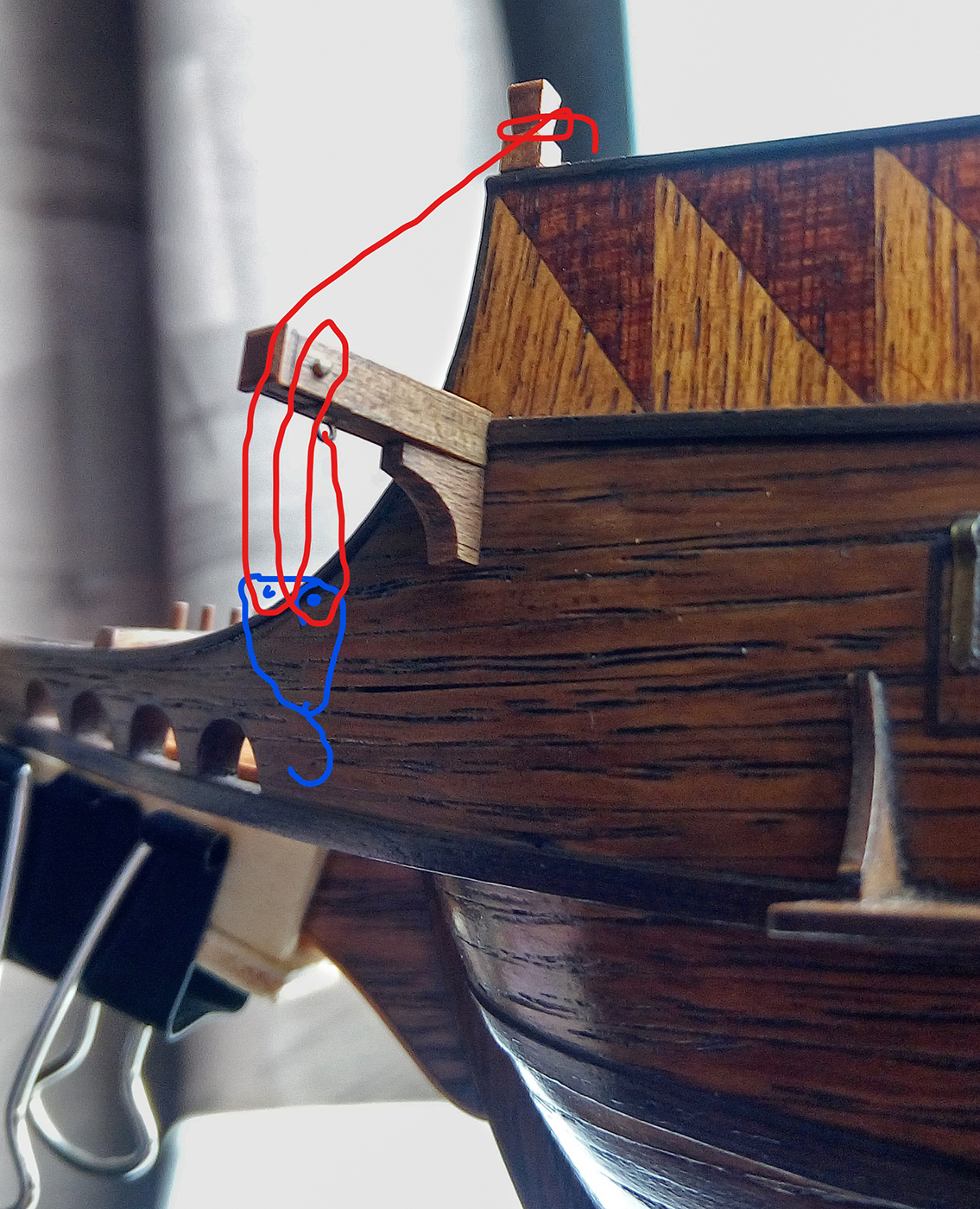

Вот нашёл рисунок, почти совпадающий с моим изделием. Только у меня под крамболом кольцо вклеено, а не рисунке узел. Смотрится узел не очень как то. Если мне сделать так же?
AlexO
Сообщения: 863
Откуда: Петербург-Москва
Благодарил (а): 189 раз
Поблагодарили: 108 раз
Re: Золотая лань
#140 Сообщение AlexO »
Сергей Саратов писал(а):Вот нашёл рисунок, почти совпадающий с моим изделием. Только у меня под крамболом кольцо вклеено, а не рисунке узел. Смотрится узел не очень как то. Если мне сделать так же?
На этом рисунке тоже кноп (узел) - хоть это и рисунок гораздо более поздний. Причем важное отличие от чертежа mamoli, что для кнопа предусмотрено отдельное отверстие. Больше того, как "узел" он и не должен смотреться. Представьте, что на этих талях подвесили якорь в несколько сот килограмм - кноп затянется в отверстие и заклинит его, снаружи это будет выглядеть не как узел, а как пробка в отверстии. Все-таки любой подвижный узел может развязаться, любой рым отломиться итд - кноп в этом плане гораздо надежнее: цель же закрепить намертво, а не отвязывать время от времени. По сути вопрос у вас только в этом - остальное-то понятно. Мне раньше такой вариант с рымом (кольцом) не попадался, но я и не претендую на "тонкого знатока".

Да, понял я с узлом в чем суть. Спасибо. Дырку под него бы создать не проблема, колечко откусить и всё, видно бы не осталось, его присутствия.

Сергей Саратов писал(а):Да, понял я с узлом в чем суть. Спасибо. Дырку под него бы создать не проблема, колечко откусить и всё, видно бы не осталось, его присутствия.
Я бы оставил "колечко". :D Как загадку для придирчивого зрителя - зачем оно нужно и что за снасть предполагала его наличие. Эдакая "изюминка". Вот лет через 100 или 200 найдут вашу модель в музее и будут копья ломать, выкладывая ее фото и свои гипотезы...

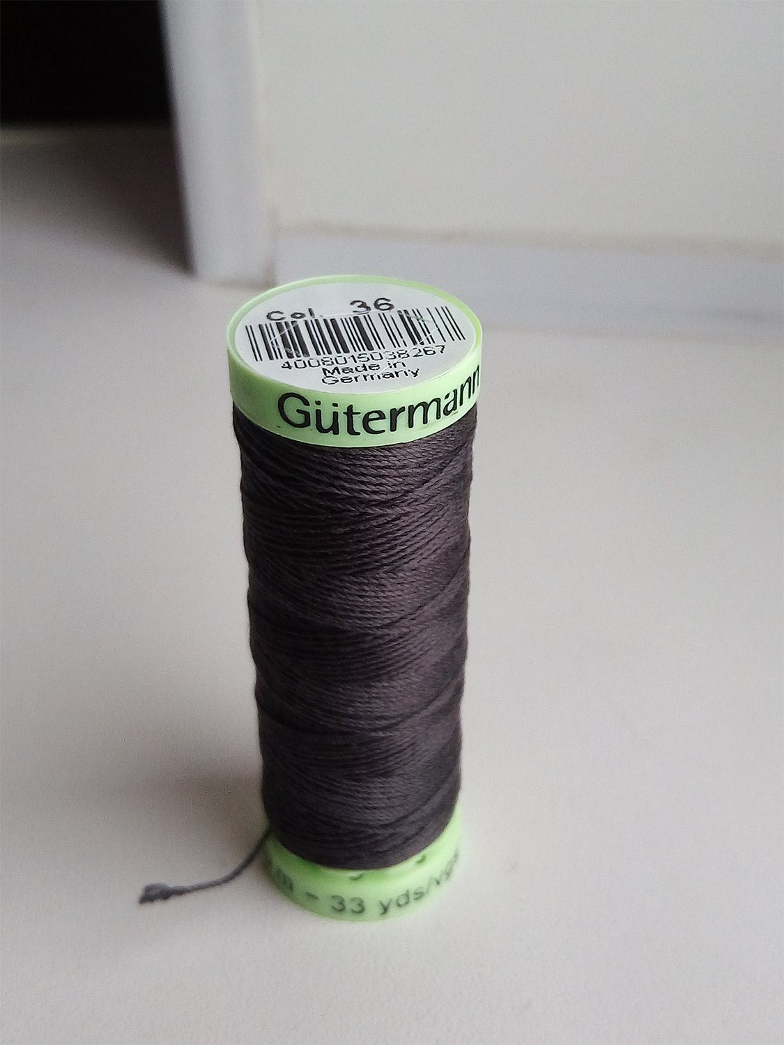

Друзья, приветствую! Случился вопрос, вот эти нитки, следует как то обработать, вощить или ещё что, перед использованием?
Сообщения: 1896
Откуда: Беларусь Минск
Благодарил (а): 67 раз
Поблагодарили: 117 раз
Re: Золотая лань
#145 Сообщение Павел Крук »
По хорошему навить :D
Но это уже обсуждалось. Нить насколько я понимаю "полиэстер" ворса нет, цвет подходит. Брать и использовать, можно попробовать битумным лаком блеск убрать немного.
Александр Кицай
Сообщения: 1007
Благодарил (а): 79 раз
Поблагодарили: 82 раза
Re: Золотая лань
#146 Сообщение Александр Кицай »
Небольшая ворсистость всё-таки есть. После намотки увидите. Использовал такие нити, пока не нашел Tera и Scala Гутермановские.

Сергей Саратов
Сообщения: 774
Зарегистрирован: Сб янв 12, 2019 9:27
Откуда: САРАТОВ.
Благодарил (а): 9 раз
Поблагодарили: 88 раз
Re: Золотая лань
#147 Сообщение Сергей Саратов »
Павел, приветствую! Вот пока происходит некоторое затишье в работе с моделькой, занимаюсь приобретением кое каких материалов, да сбором полезной информации. Канаты всё таки решил не вить, модель мелкая и осваивать технологию навивки, покупать инструмент, думаю игра не стоит свеч. Попытаюсь обойтись готовыми нитками. Эту шпульку взял для стоячего такелажа.
Сергей Саратов
Сообщения: 774
Откуда: САРАТОВ.
Re: Золотая лань
#148 Сообщение Сергей Саратов »
Aex 74 писал(а):Небольшая ворсистость всё-таки есть. После намотки увидите. Использовал такие нити, пока не нашел Tera и Scala Гутермановские.
Да, ворс моленько есть конечно,но по сравнению с другими готовыми нитками, его гораздо меньше. Да у нас и выбора то нет особо.
