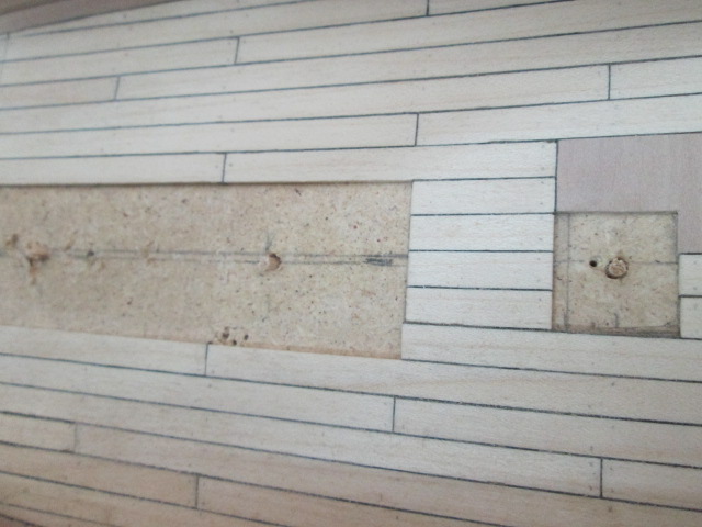

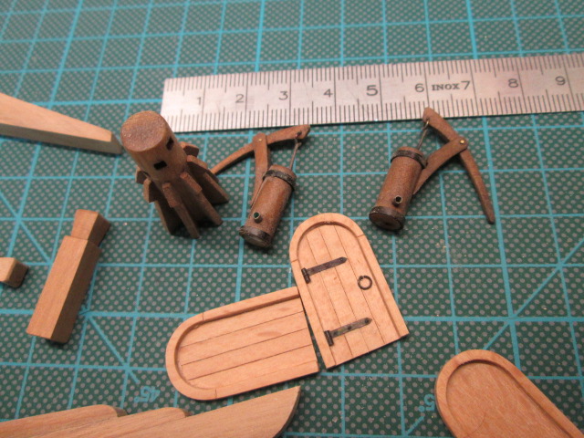

пока одно сохнет... занимаюсь мелочевкой

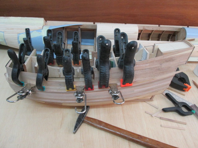

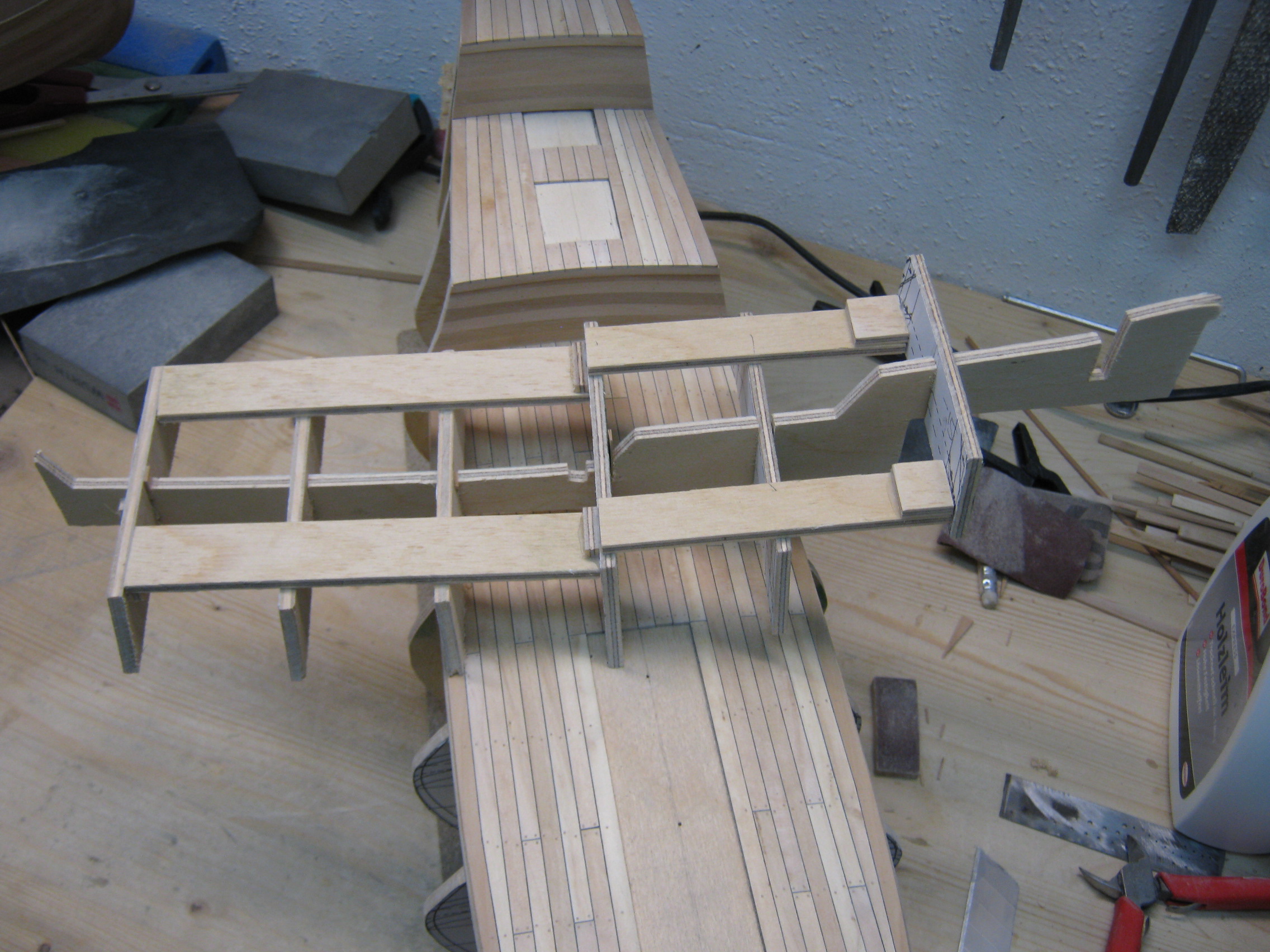

и так приступаю ко второй половине силового каркаса... как выше писал корпус будет из двух частей- верхняя сьёмная, служит больше как направляющая, поэтому вклеил так что потом без проблем можно вытащить

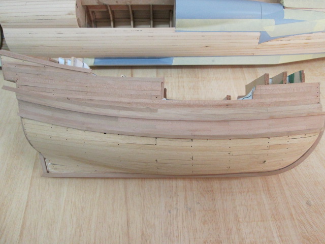

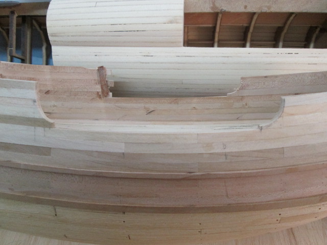

к сожалению хочу сообщить фотографий процесса обшивки не могу найти, делал но куда делись=???
процесс таков на словах...
обшивка двойная от киля до основной палубы, как черновая обшивка- абаши 5х2мм
от палубы до высоты плаширей груша 5х2мм она же как первый слой обшивки и как чистовой слой внутри
второй слой чистовая обшивка в основном груша немного вишни и бук.
Выставляю фото уже обшитого корпуса подготовленого к гвоздеванию.

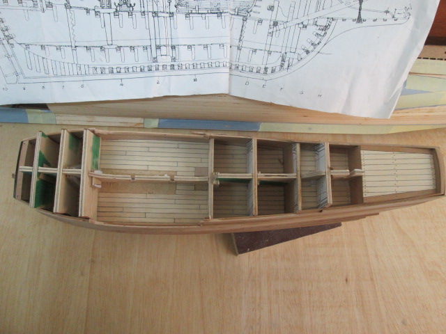

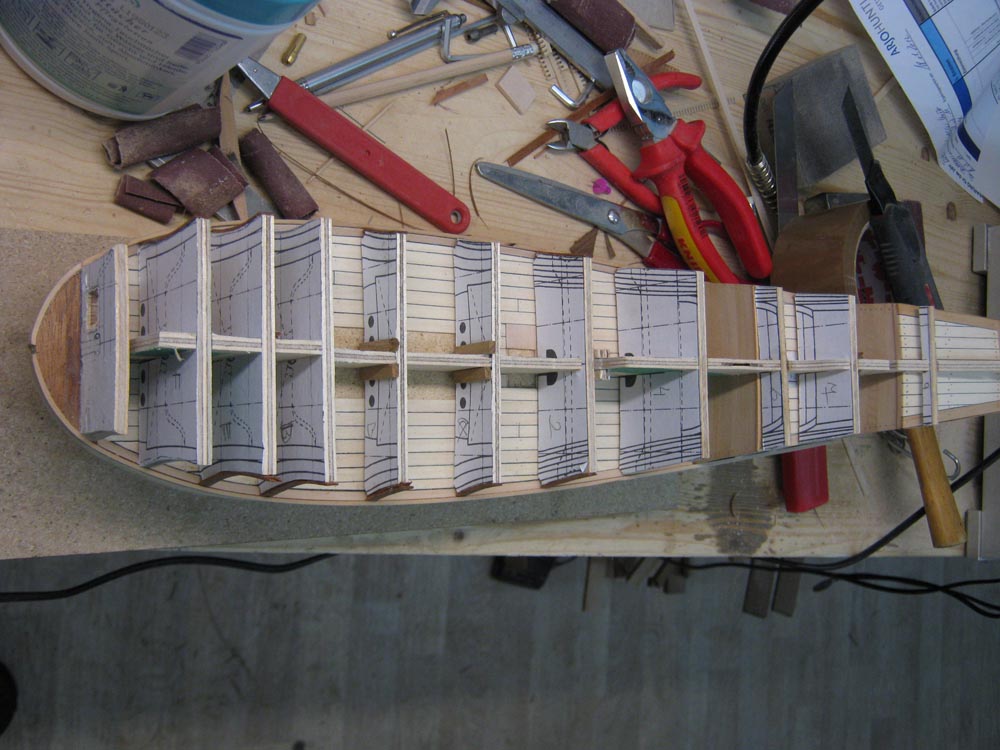

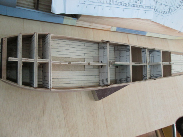

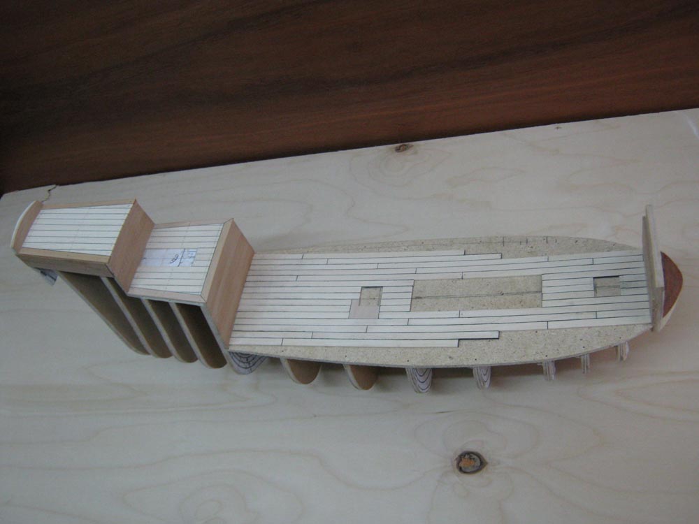

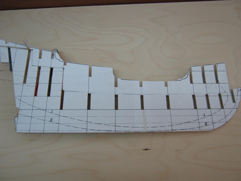

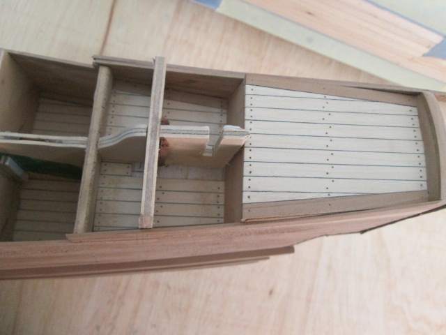

отступлю немного от Темы, как обещал подробно о изготовлении корпуса. Так как у меня нет фотографий процесса обшивки "от палубы" вверх этого торгового галеона
выставляю фото от пробного изготовления "Золотой Лани" по чертежам Хокеля. Немного предистории сначала задумал строить "Золотую Лань" и даже нача- дойдя до проловины обшивки корпуса
но познакомился с реконструкцией модели Лани на базе Хокеля знаменитого на немецких форумах моделиста ModelMariner, за основу теории он взял работу от Thomas Harriot (ca. 1600) и мне этот вариант тоже приглянулся и я оставил пока "Золотую Лань" недоделаной- там видно будет.
и так о изготовки корпуса:

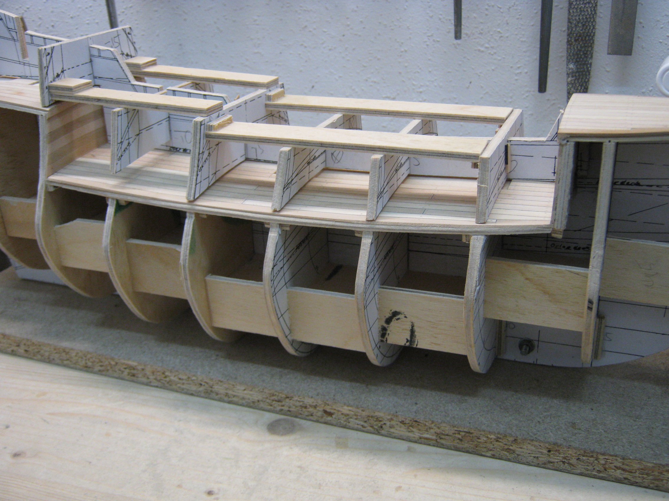

киливая рама поделенная с учетом ширины палубы

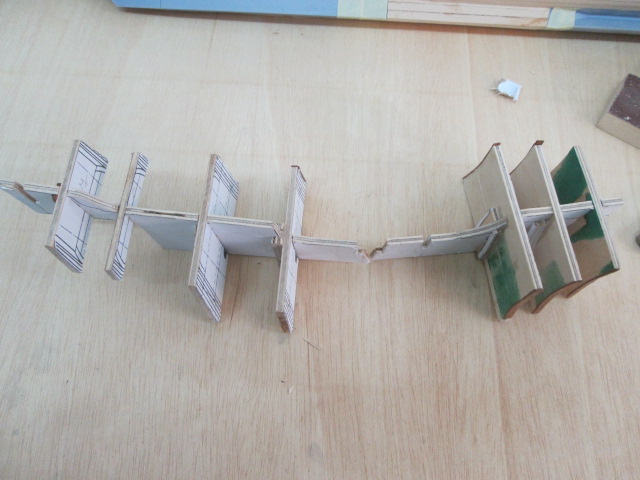

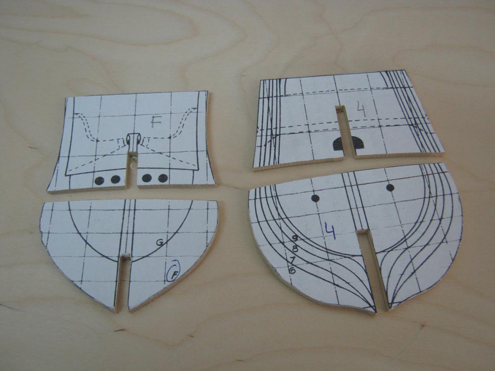

поделенные шпангоуты с учетом ширины палубы

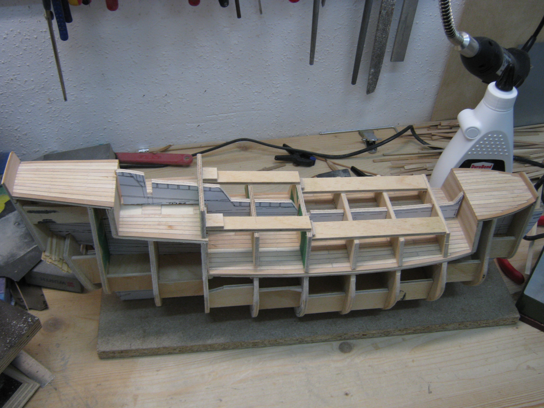

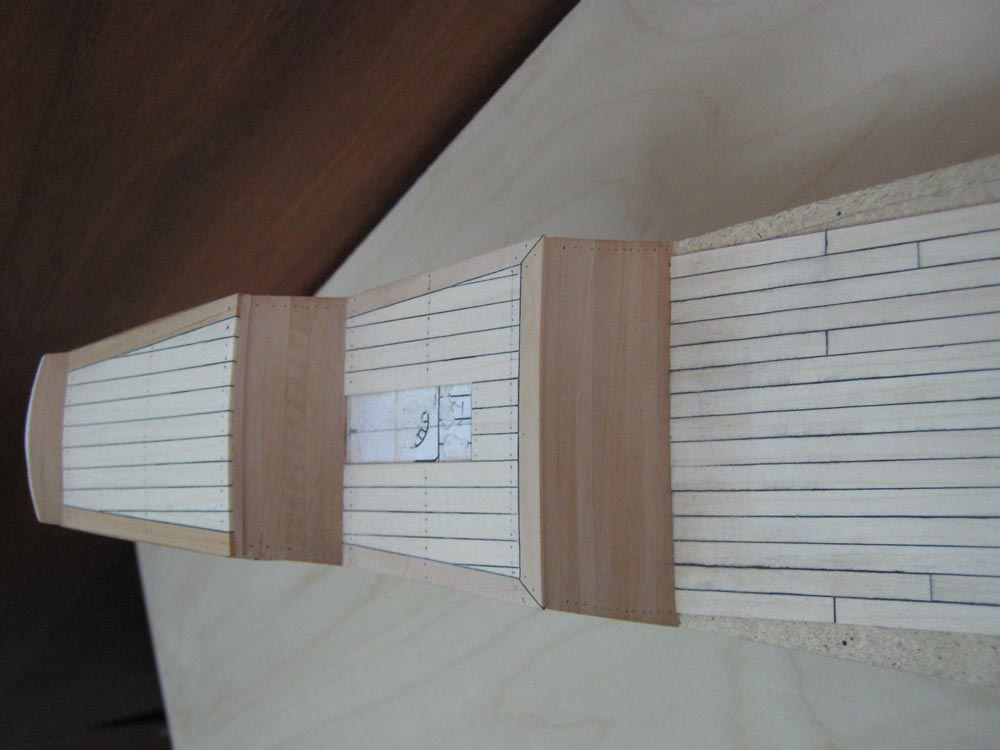

палуба в процессе
палуба в процессе

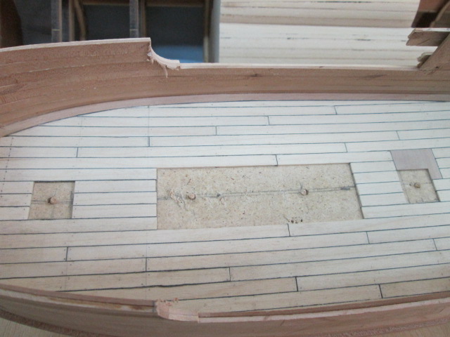

готовые палубы
готовые палубы
вторая часть- верняя, силового каркаса

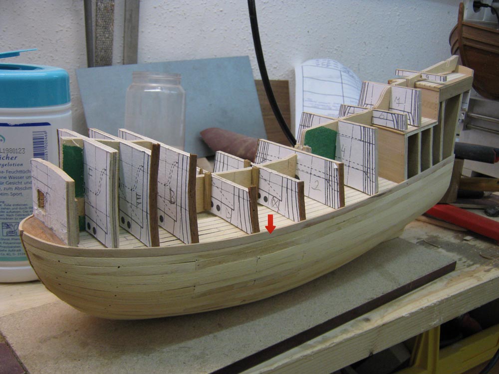

стрелкой показанно от куда начинается чистовая обшивка- груша

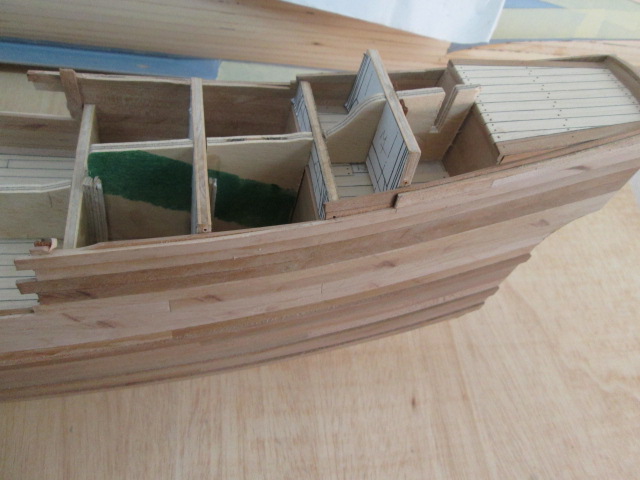

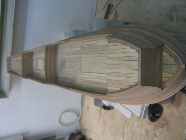

наложен первый слой он же лицевой слой изнутри- груша

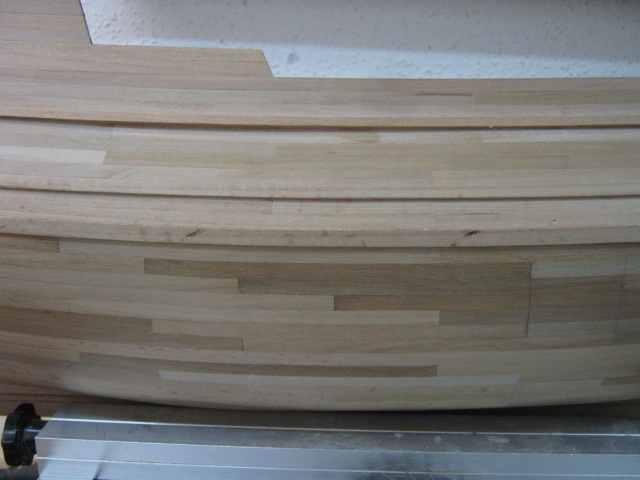

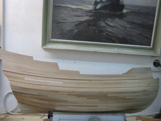

процес обшивки чистового слоя снаружи, он же второй ряд
eugen.t
Сообщения: 2809
Откуда: Baden-Württemberg
Поблагодарили: 464 раза
Re: английский торговый галеон от 1620г.
#56 Сообщение eugen.t »

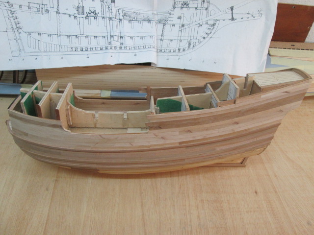

Корпус по бархоуты обшит в два ряда планок
eugen.t
Сообщения: 2809
#57 Сообщение eugen.t »

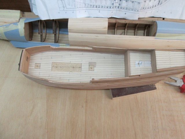

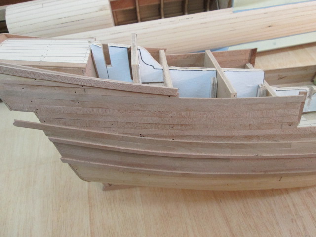

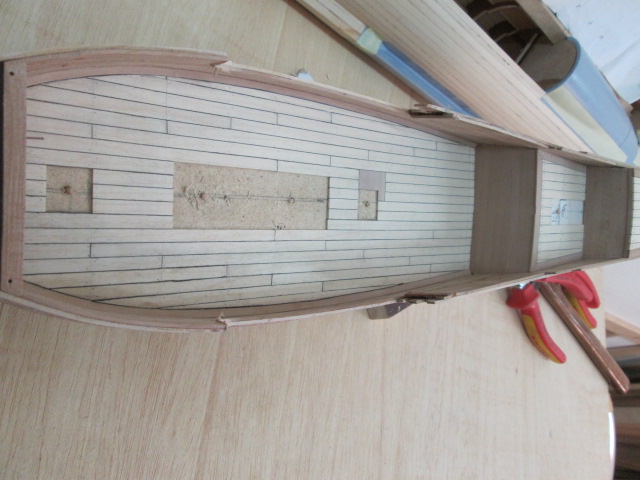

затем когда все высохло вынимаю сьёмную вторую половину и получается корпус с палубой и бортами
ах да чуть не забыл, шпангоуты тоже без малковки. Ну вот пожалуй все, о моём способе подхода к изготовки корпуса.

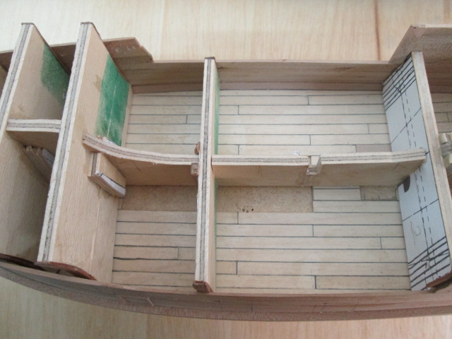

сама вторая- сьёмная часть
места крепления сьёмной части корпуса

а рейки какого размера применялись на каждый из слоев и из какой древесины по внешнему слою? просто мне кажется, что со шпоном подобный номер не пройдет... :?
eugen.t
Сообщения: 2809
#59 Сообщение eugen.t »
рейки груша разных оттенков оба слоя до палубы или до первого бархоута примерно 5х1.8 мм, со шпоном не знаю но думаю можно в три слоя попробовать
eugen.t
Сообщения: 2809
#60 Сообщение eugen.t »
примечательно то что сама скорлупа довольно прочная получилась хоть толшина бортов после шлифовки думаю будет около 3мм а если ещё добавить недостоющие палубы то жесткость будет приличной
