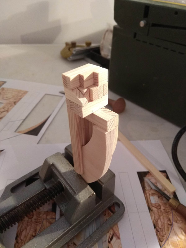

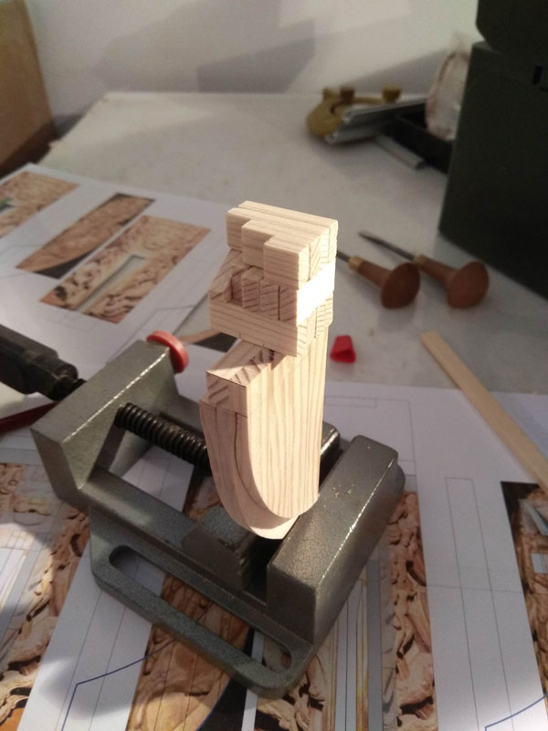

Речь идет о самом первом слое всей моей "луковицы".
Вот так выглядел этот этап на предварительных пробах:
а так примерно это выглядит с учетом будущей фигуры:

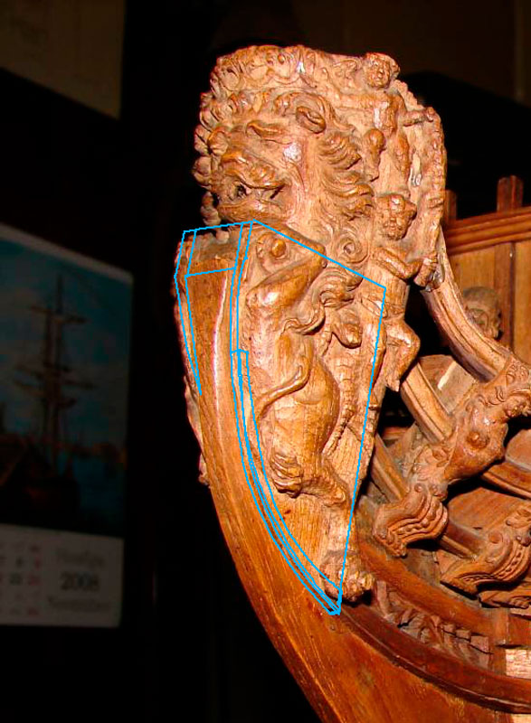

Этот этап описывался на 15 странице топика если чё. На штевень сверху сажается поперечная балка, которая и будет нести на себе основную нагрузку. С обеих сторон эту балку обжимают экраны, которые в последствии станут фоном и основой для нижней части львиной тушки. Сверху будет ставиться верхняя половина. Пока на данном этапе верхняя часть это то, что останется внутри фигуры, будет заполнением. И впоследствии закроется чистовыми слоями, на которых и будет производиться резьба. И в этот раз я отдельно уделил внимание т ому, как на мой взгляд должна выглядеть радиусная кромка этого экрана (экранов). Посчитал, что тут должны быть дугообразные детали для укрытия и укрепления торцов. Все.
Надеюсь, так стало понятнее.

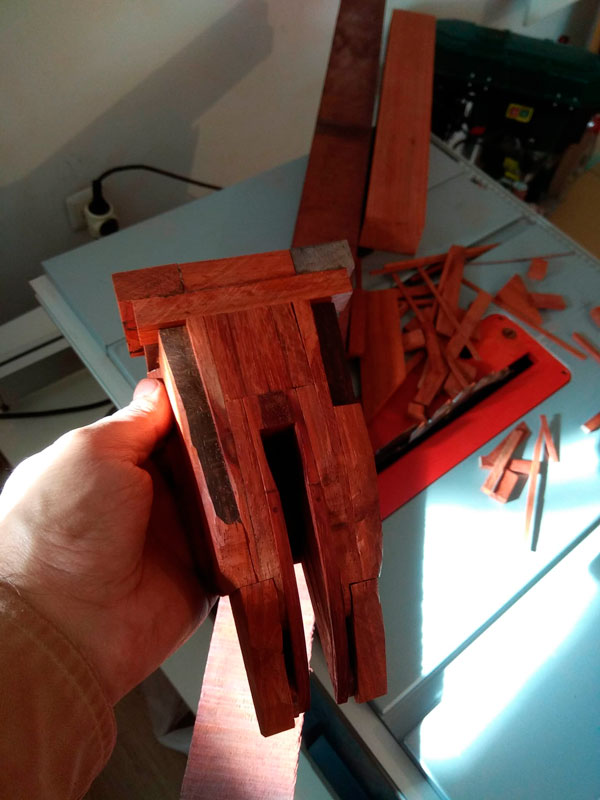

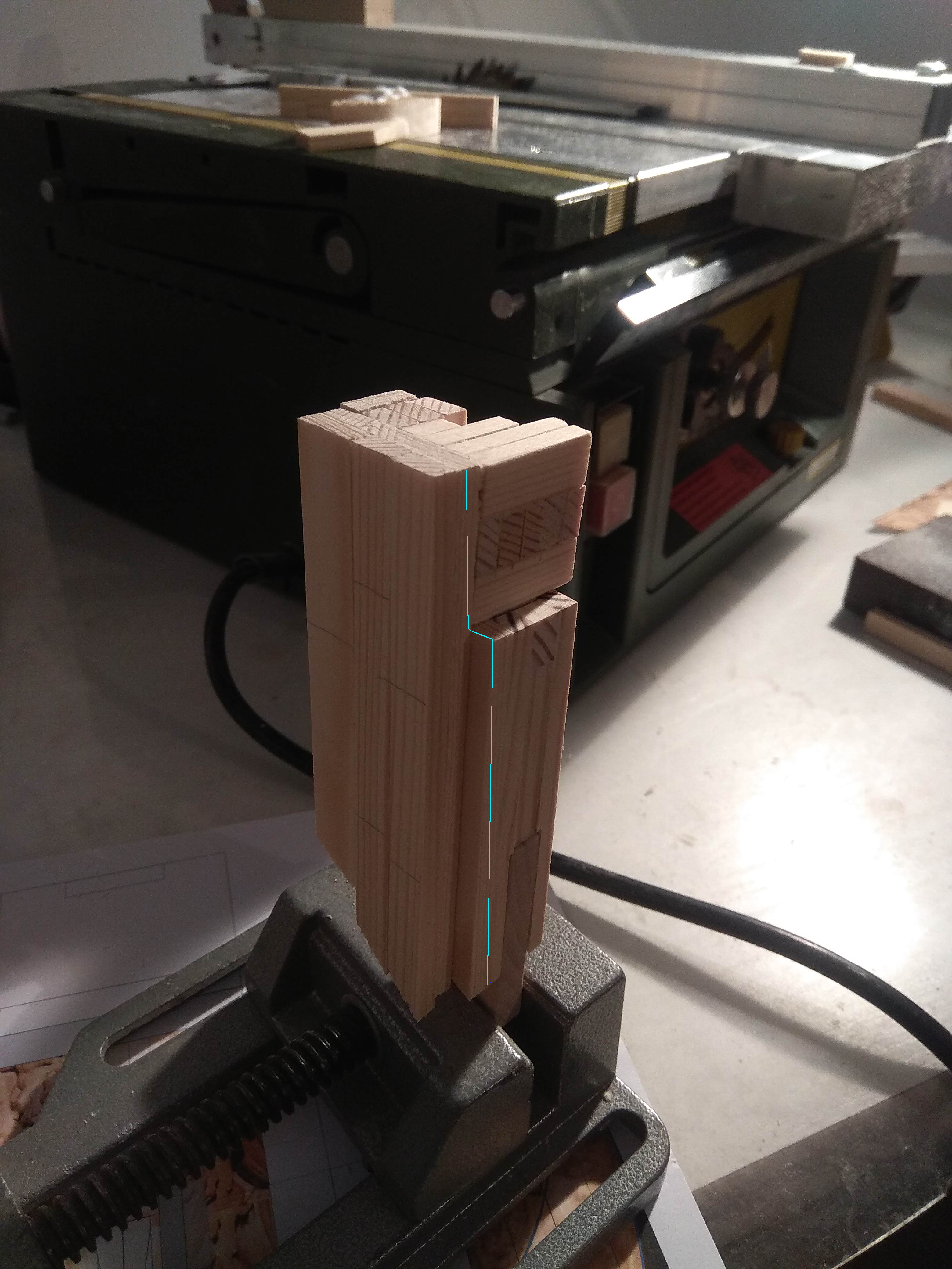

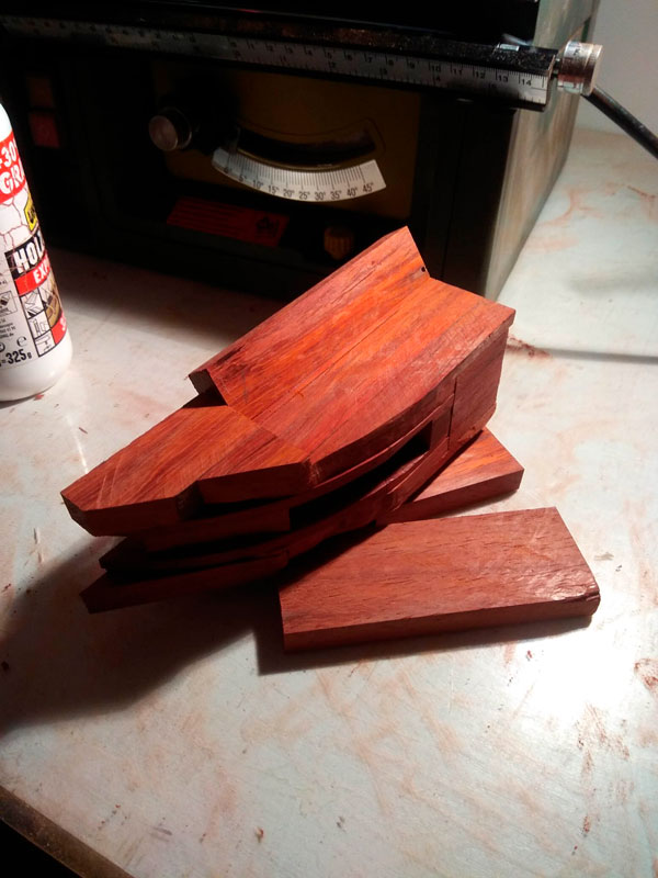

Так вот, остановился я на первом слое. Фоток с падуком не делал. Первый сосновый вариант этого слоя выглядел вот так:
для следующих слоев напилил брусов. Вот так выглядела вся эта братия заготовок:
Пару щитов слева, там где сверху лежит картинка с тушкой Петьки в последствии и станет той самой тушкой, первым ее слоем. Если присмотреться, то можно разглядеть, что на самих щитах уже сделана разметка контура. Запилю сразу, чтоб потом меньше стамеской выковыривать. Представлял, как это могло делаться на верфи и думаю, местные резчики одобрили б. Зачем вешать и стягивать то, что потом нещадно будет сдалбливаться? Лишняя морока. Это и моем масштабе так, а что можно сказать о верфи, ведь этот щит измеряется толщиной где-то в районе 40-50 см.
Пара щитов справа тоже должна быть доработана еще до того, как пойдет вешаться на свое место. Но с ними задачка будет подлиннее. Если еще не стерлось из памяти, на предварительной болванке я разорялся как-то, что проморгал один момент. Выкладывал тогда вот это фото:
Говорил тогда о том, что позабыл сделать уклон, чтоб болванка росла треугольником, внизу потоньше, вверху помассивнее. Опять же, чтоб не нужно было потом отсекать слишком много.
Теперь вот эти щиты должны сточиться под сырные треугольнички. Что и было сделано:
К этому моменту контур тоже успел зарезаться и теперь можно думать и о посадке на место. Пара слов о детальках на лапках. После некоторых раздумий я решил внести изменения в конструкцию. Стопы льва это самое тонкое место на всей скульптуре. Разбивать на слои там абсолютно нет смысла. Логичнее взять пласт, в который поместится вся ширина лапы и посадить на болванку единым куском. Заодно этот самый "башмак" может стать дополнительной опорой для слоев выше. Так и во время монтажа работникам проще, да и в последствии снизу поддержка будет.
С этими мыслями я и собрал все воедино:

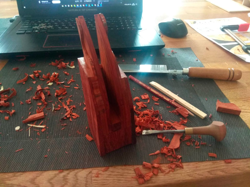

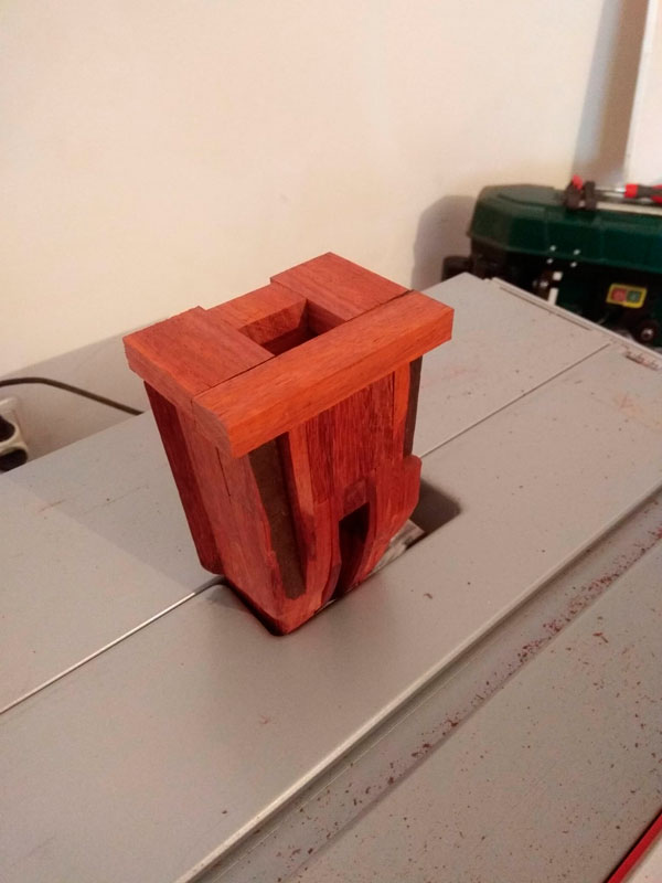

И вроде бы все хорошо. Есть расширение вверх, и ботиночки тоже на месте. Но что-то не то, не спокойно на душе, есть ошибки.
И то, что вечером было нечетким предчувствием на следующее утро сформировалось в ясные формулировки. Здесь действительно ошибки. Нужно исправлять. Что же тут не так?
Хотя общая концепция "ботиночек" мне понравилась, в этом был смысл. Но исполнение оказалось с изъяном. Лапы теперь излишне толстые. Стамесками я позже сниму практически все, что сейчас наростил. Предыдущий слой чуть меньше по толщине, чем ширина лап, следующие наращивания теряют всякий смысл. Смысл в ботиках будет, если их делать с самого первого слоя. Сразу сделать такую толщину, чтобы вся лапа поместилась в этой заготовке. Но это было не единственной ошибкой. Сейчас "Башмачок" вмещает в себя только голеностоп. Маловато. В этом варианте такая узкая деталь ну никак не может быть опорой для щитов выше. И по рисунку слоев тоже не совсем удачно. Общая толщина всей фигуры идет снизу вверх. После голени колени и бедра раширяются тоже постепенно. И если голени есть смысл сделать из одной заготовки, то почему выше эта логика должна пропадать. Пусть уж лучше и колени тоже будут в одной детали с голеностопами.
Как же быть? Переделать. И как? Просто. Отпилить одно и посадить новое.
Как видно спилы сделал с таким расчетом, чтобы они были асимметричны. Может это личная заморочка. Кажется, что так более походит на работу верфи в пыльные века. Это сейчас мы стараемся делать все симметричное и одинаковое. Асимметрия же ближе к историчности. Каждая деталь делается вручную. Четыре колеса на телеги и все чуть разные, невозможно сделать стандартную ступицу, не видя самого колеса и рассчитывать, что встанет как литое. Примерно так. Было на верфи два подходящих бревна, но одно чуть меньше. Так и быть, будут с двух сторон два пласта с индивидуальными размерами. В сумме оба сидят, а значит все в порядке. То же косое лицо у Васька в эту же копилку примеров. Одним словом, решил, что так будет гармоничнее. Ну и так же заметно, что я не стал срезать первый слой под ноль, оставил "арбузную корочку". Тоже не могу аргументировать почему именно так. По идее логичнее надо было поставить "ботинок" абсолютно цельной деталью. Или можно было и тут сделать ассиметрично, с одной стороны оставить тонкий остаток, а с другой снести все. Но решил оставить так. Пусть будет прихоть автора. Еще одна. Жизнь без прихотей не жизнь, мучение одно.

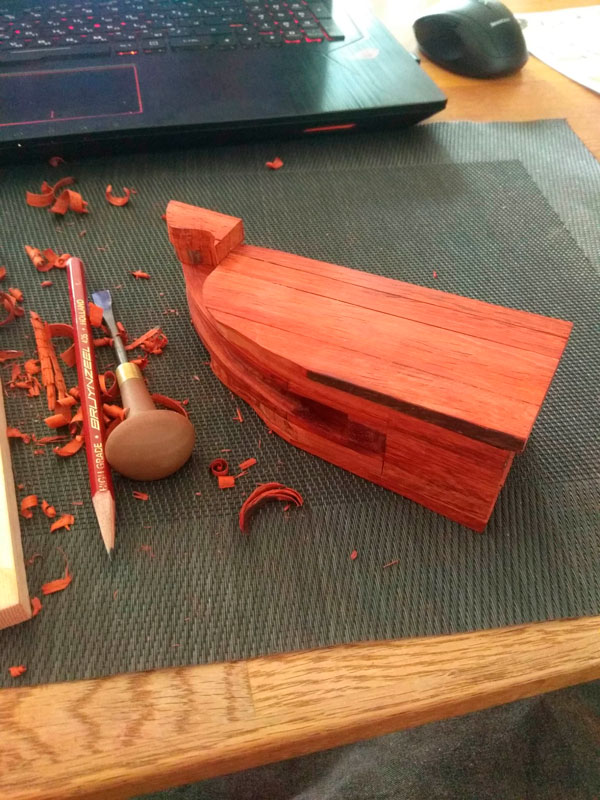

Ну и как выглядит болванка на этом этапе с новыми "ботинками":
Для этого поста инфы достаточно. Нагромождать более не вижу смысла. Надеюсь, так понятнее что я делал, зачем и какие замыслы преследовал. Более подробно и понятнее уже не опишу. Если в этом нет смысла, то сделать большего уже никак не смогу. Надо оно вообще?

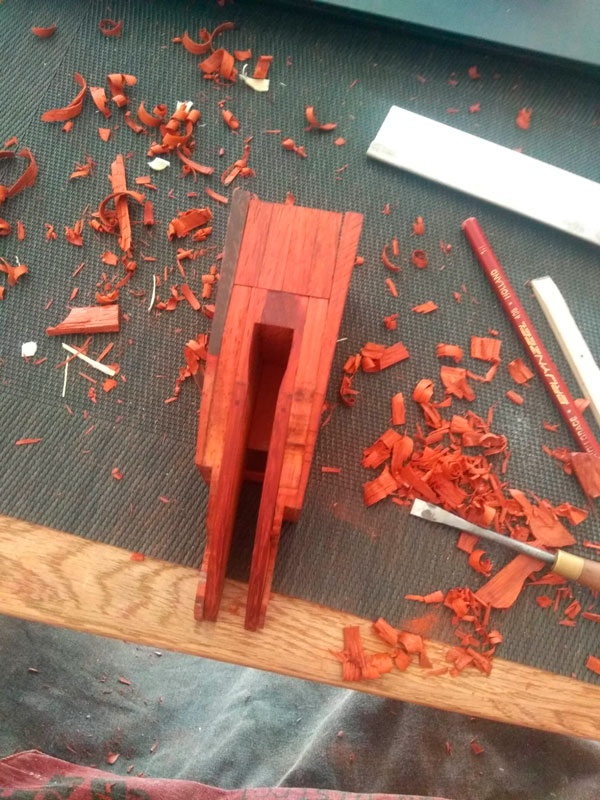

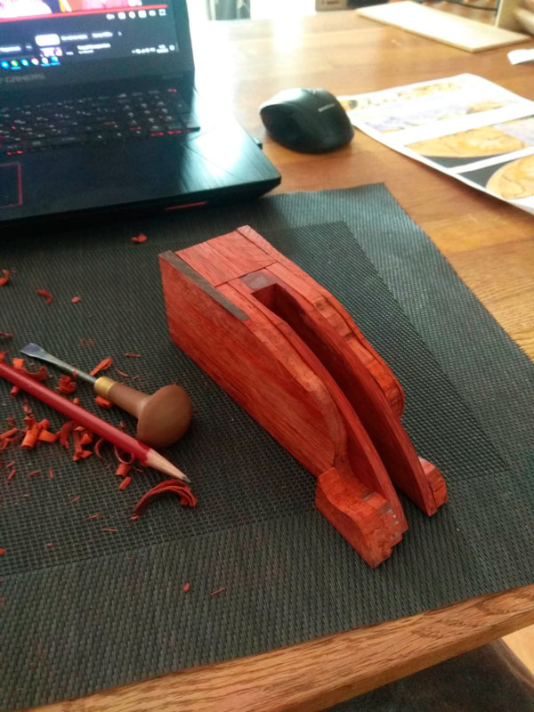

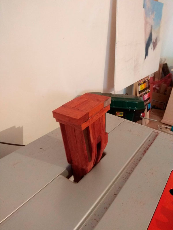

О последнем этапе рассказывать нечего. Просто фотки:
И все. Весь болван.

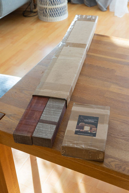

Ах да, забыл. Вот эта фотка.
И для сравнения вспомню с чего начиналось.
Два одинаковых метровых бруса. И теперь вот наглядно видно сколько ушло на изготовление заготовки. Россыпь мелочевки какая осталась. Максимум может еще какая-нибудь шпажка свалилась куда-то в щель и осталась неучтенной, или совсем уж ошметочные огрызки были пропылесосены во время уборок, но в основном тут все что осталось вне работы. Получается, что приблизительно на заготовку ушло около 65-70% бруса. Нехило. Но вряд ли я еще куда-то запущу этот падук, так что совсем не жалко. Ну и понятно, что распиловка - дело весьма расходное. Так и хочется добавить:
Вот видите, дети! Не жлобитесь покупать реечки в готовой нарезке. И не плюйтесь в экран на цены, там в опилках ради реечек ушло чуть ли не столько же. Вот посмотрели, теперь сделайте выводы.
Дальше уже резьба. Увесистая фигурка получится.

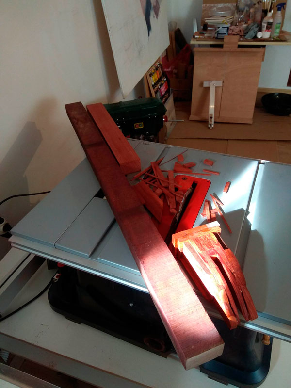

Кстати, о распиловке. Есть вопрос. Замучался уже с Фетом. Вдоль еще как-то пилит бодро. А вот поперечную распиловку поганит очень сильно. Прямого угла не выходит, хоть тресни. И чем шире заготовка, тем заметнее кривизна. По угольнику выставлять транспортир бесполезно. Показывает, что все ровно, а результат - хоть выкидывай. У кого-то бывает подобное? Или это индивидуальная засада? Даже не знаю на что пенять и можно ли отрегулировать? Полозки имеют люфтик, но неужели он настолько сильно сказывается? Пробовал замерять положение диска и направление канавок, сильных перекосов не нашел, хотя диск по размеру невелик, может, сказывается на замерах? Уже разбирал его. Пока станок шел ко мне из дому всякое случиться могло. Часть инструментария пострадало во время путешествия. Уже думаю, может кидали и движок сдвинулся? Хотя если б это было так, то диск люфтил бы по идее. Возможно, это уже паранойя, но кажется ремень потерял натяжение, вроде раньше он плотнее сидел на валах.
В конце уже плюнул, стал торцевать на большой цикрулярке. Можно ли как-то побороть сей недуг? Например, поможет ли в этом каретка? Уже теряюсь в догадках.

Я упором не торцую, не нравится, хотя, знаю, люди пользуются. Причём люди заслуживающие доверия, - я про Михаила Смирнова. Но он городит деревянную нашлёпку на этот упор, возможно в этом секрет успеха..
Я торцую кареткой - мастхэв штука. И на фете и на кс-ке. Если лень городить каретку, то можно использовать деревянный угольник по параллельному упору. Тоже очень годный вариант.
Перекос блока двигателя возможен, хотя и маловероятен. Перекоситься может весь блок с механизмом регулировки высоты и наклона - в месте его крепления к столику. Замерить проще всего часовым индикатором, если прокатывать его по пазу, прислонив ножку к диску. Замеров надо сделать несколько, проворачивая диск, чтобы исключить биение последнего.
Еще я бы попробовал диск сменить, допускаю, что его тоже может уводить.
В общем возможных причин много, надо экспериментировать. У меня с торцеванием проблем не было, сложности возникали только с роспуском.

Я и сам раньше особо-то не так чтоб и пользовался торцеванием. Максимум, что на памяти было это подгон в размер реек для палубного настила. Но там ширина была маленькой и особых проблем с углами я не наблюдал. Кареток тоже не делал, не было особой надобности, хотя штука полезная.
А сейчас вот столкнулся и озадачен. Нюансов может быть масса, влиять может что угодно. Думал и о самом диске, менял. У меня есть как стандартные проксоновские, так и Мишины "ежики". Дело не в них. Сейчас понадобилось распустить заготовку примерно 10см по ширине поперек (толщина небольшая, примерно 1 см с копейками). Вот тут и обалдел, когда увидел какой угол выдает. Даже угольник не нужен, чтоб заметить.
Вчера после поста спустился в подвал, разобрал станок. Душераздирающее зрелище! Вал с диском гуляет. Рукой сдвигается на мм 3-4. Посмотрел подшипник, который на выходе стоит. Он вроде целый, но в нем вал скользит на ура, в смысле в самом посадочном гнезде. Возможно, был расклин диска, движок крутил сам вал и тот расточил себе посадку. Сейчас, за последние месяцы клинов не было совсем, это точно. Может это происходило еще в Белгороде. Ну или В мое отсутствие кто-то чужой пользовался станком. Я теперь этого не узнаю. Сдуру можно было сделать все что угодно, а расклинить диск чем-то вязким так вообще проще простого. Сам стол с царапинами, это видно на фотках. Я раньше грешил на себя, думал как это я мог такое пропахать. А теперь вот уже думаю о том, что это действительно могли быть происки чужих рук.
Сейчас уже ничего не сделаешь, разобраться б с причиной, искать виноватых бесполезно.
Найти подшипники не проблема. А вот с самим валом уже другая ситуация. Проще тогда станок новый искать. Печалька.
Вдоль пилит. И претензий к этому виду работ нет. Гуляние вала и не замечал. Теперь вот думаю о законе подлости. Вот соберу все и тут-то все и пойдет. Ладно, соберу, а там видно будет.
