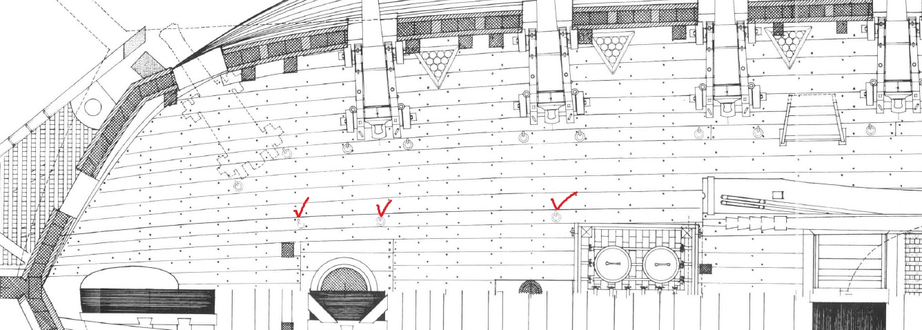

Вопрос возник по полной обвязке пушек. На нормальных моделях мало кто тыльные тали делает( не помню как корректно называются). На больших пушках вроде две, так на нижней палубе и сделал. На верхних и в монографии вроде один рым в середине палубы на пушку(два только сразу за колёсами, не понятно как пушкам отъезжать). На чертежах пушек центрального крепления нет вроде сзади. Просится рым просто влепить, но вроде видел петлю внизу лафета у французов этого времени. На 74пушечнике тоже вроде только для большой пушки рисунки. Как правильно там блок закрепить?

Олег, тали называются "откатные". Откатные тали предназначены для того, чтобы откатить орудие от борта, из пушечного порта, как можно ближе к ДП палубы, для чистки, перезарядки, осаливания, ремонта и других работ. Откатные тали применяются как в бою, так и при проведении работ по обслуживанию орудий вне боя. В любое другое время, то есть, в подавляющем большинстве времени, откатные тали мешают передвижению по палубе, и поэтому их убирают: снимают вовсе или перевешивают блок с гаком с рыма на палубе на рым на борту.
Поэтому отсутствие откатных талей на моделях вовсе не указывает, что модель "нормальная": наоборот, часто (очень часто!) можно наблюдать даже на супер-пупер крутых моделях досадный ляп, когда на модели показан корабль, у которого орудия в положении "к бою", но никаких откатных талей и других важных деталей на них нет.
Теперь по чертежам.
На станках пушек всех калибров "Боном Ришара" по два рыма для откатных талей. Станки стандартные. Никаких петель "влеплять" не надо.
На палубе гондека по два рыма для откатных талей для каждого орудия. Не путать с рымами для фиксации орудия в походном и штормовом положениях (указанные рымы находятся прямо за станком пушки). Рымы для фиксации расставлены так, что катки станка проезжают прямо между ними, и проблем с "как пушкам отъезжать" практически не возникает.
На палубе опердека и на надстройках для откатных талей приходится по одному рыму на орудие. И по два рыма для фиксации орудия.
На нижней палубе, конечно же, крупные тяжелые пушки, здесь уместны откатные тали в количестве две штуки на станок. Другое дело, опердек и надстройки. На этих палубах мы должны сделать по одной штуке откатных талей на пушку. Здесь откатить пушку было под силам с использованием всего одной единицы откатных талей. Получается, что есть выбор: на палубе только один рым для этих талей, но на станке-то их два. Чаще всего, причина несовпадения количества рымов как раз в том, что станки стандартные, их делали не под какой-то конкретный корабль, а в целом для армии и флота. Решать, на какой из двух рымов станка вешать одиночные откатные тали, придётся нам. Так как эти орудия были меньше по массе, их гораздо более активно перемещали в горизонтальной плоскости при наводке по горизонту, используя гандшпуги. Пушка, понятно, в таком случае стояла не перпендикулярно борту (по горизонту) гораздо чаще, чем пушки гондека. Получается, что тогда станок пушки находится не на оси присоединённых откатных талей. Но в таком случае гораздо удобнее зацеплять гаком откатные тали не за середину станка, когда блок талей упирается в станок и расположен не по оси талрепов, а за рым на ближайшей к оси щеке станка, и тогда блок не будет перекошен, и талреп не заклинит в шкиве в самый неподходящий момент.
Теперь по чертежам.

Игорь, спасибо! Нигде правда не видел такого не симметричного расположения откатной тали, все лепят рым по центру или петлю в теме по Флеурону сейчас видел.

Re: Китайский BONHOMME RICHARD
И там, и там, и даже "74-пушечник" - всё книги одного и того же автора, так что все претензии к нему.

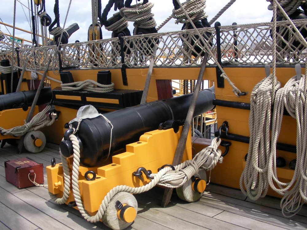

Не спора для, а справедливости ради, не только у одного и того же автора. Вот, например, исторические орудия с двумя рымами на щеках лафета и одним по центру:
Вообще, исходя из физики, если тащить пушку назад за одну из щек, ее должно перекосить и она должна начать скользить боком, вместо того, чтобы катиться. При этом трение и усилие на талях сильно возрастет. Что-то мне подсказывает, что моряки не были враги себе и скорее стремились облегчить свою работу.
Саша, тем не менее, никаких центральных петель или рымов на станках на рассматриваемых чертежах Ришара нет. Оригинальные чертежи, сделанные по результатам обмера корабля, хранятся в Гринвиче, и они не столь детализированы, как изобразили Будрио/Делакруа в своей книге. Понятно, что деталировка в книге Будрио/Делакруа основана на неких общих известных принципах, и многие детали показаны по принципу "просто в те годы делали так". Мы, увы, на самом деле никогда не узнаем, сколько же именно рымов для откатных талей было (например) на опердеке у реального корабля. Точно так же, "справедливости ради", Саша, мы должны авторитетно сказать: никто и никогда уже не укажет и не докажет, какие именно станки были у орудий Боном Ришара, сколько там рымов на станках было на самом деле, были ли или нет центральные рымы или петли...
Что касается самой книги и чертежей, то коллегами найдено уже немало "блох", порой, снижающих ценность этих самых чертежей до нуля. Доходило вплоть до банального несовпадения вида спереди с видом сбоку. К текстовке же претензий нет, а вот чертежи у Будрио хромают, ох, хромают. Ну да ладно.
Про всякие законы физики скажу, что, во-первых, если учитывать якобы вражеские морякам усилия, то поворачивать орудия гандшпугами вообще было морякам категорически противопоказано - но ведь именно этим "самым противоестественным образом" моряки как раз и наводили свои пушки по горизонту, во вред себе и вопреки физике. Кроме того, на Боном Ришаре нет, но на других кораблях его эпохи, французской кораблестроительной школы, можно наблюдать одиночные рымы на палубах прямо посередине между соседними пушками: сюда тоже ставили тали для поворота пушек при наводке по горизонту. Использовать при этом могли как откатные, так и пушечные тали. На самом станке можно было воспользоваться как крайними рымами на щёках станка, так и рымами в середине щёк. Это тоже не по Ньютону, но что делать - надо, значит, надо. Кроме того, все рымы на станках пушек служили так же для фиксации орудия в походном или штормовом положениях.
К сожалению, почти всегда, когда мы рассматриваем какой-то порой даже совсем незначительный, "пустяшный" элемент конструкции, слишком много всяких "но" нам надо учесть, чтобы понять, почему кораблестроители и моряки шли на различные компромиссы, почему делали так, а не иначе.
Я ответил на конкретный вопрос Олега по конкретным деталям конкретных чертежей конкретного автора. Написать научный труд "вооружение кораблей второй половины века" не входило в мои намерения (тем более, что про это уже давно написаны хорошие книги и другие научные и популярные труды).

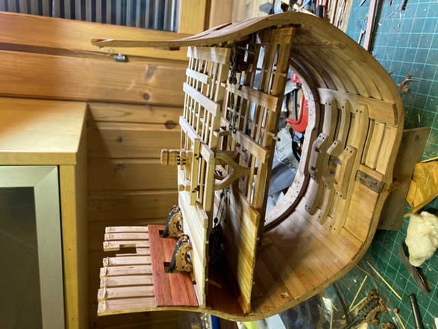

Выцыганил у Анатолия - Toly.col помпы, хлебопечку, ящик для муки, разделочный столик. После этого модель частично была разобрана, чтобы влезли помпы. И понял, что хлебопечку можно только сбоку поставить(подравнять наверное только?), а не по центру как на чертежах. По центру заслонит разрез помпы, битенг придётся переделывать на прямолинейный и сдвигать к помпам. Все равно на чертежах печка ближе к носу, да и поотклонялся уже от анатомии. Или как?
Олег, извини, но я не соглашусь. Всё равно ставь по центру, это будет правильно. Такая тяжеленная конструкция, настолько сильно смещённая в сторону от ДП, вызовет недоумение даже у самого неискушенного зрителя. Да и бог с ними, с разрезами помп (хотя, можно ли "разрезанную" помпу поменять местами с "неразрезанной", показать её с противоположной стороны сечения?). Опять же, ты перечислил необязательные элементы, но которые очень сильно украсят, оживят модель. Идея с мини-диорамой, когда будет и стол, и всякие там мешки, и мука, и изящная медная заслонка, и всякие там лопаты и другие приспособы для хлеба и дров, да даже сами дрова... Такая мини-диорама окупит потерю одной "разрезанной" помпы, личное мнение. Различные бытовые элементы, начиная с вёдер, столов, банок, чашек-кружек, фонарей, и заканчивая ЗИПом для пушек, всегда украшали модели-сечения, в том числе модели-сечения, выполненные старинными мастерами, так что здесь только в плюс тебе.
Наверно правы. Тем более, что присмотревшись понял ,что разрез ниже будет после установки помпы. Битенг новый сделаю. Где посудой и какими нибудь аксессуарами бы еще разжиться в 48 или близком масштабе? Для детских домиков все в 12ом делают.
