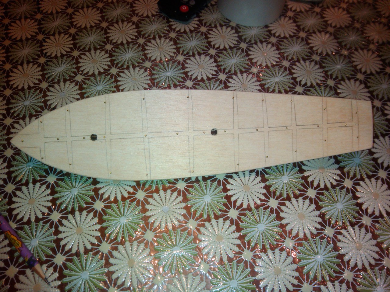

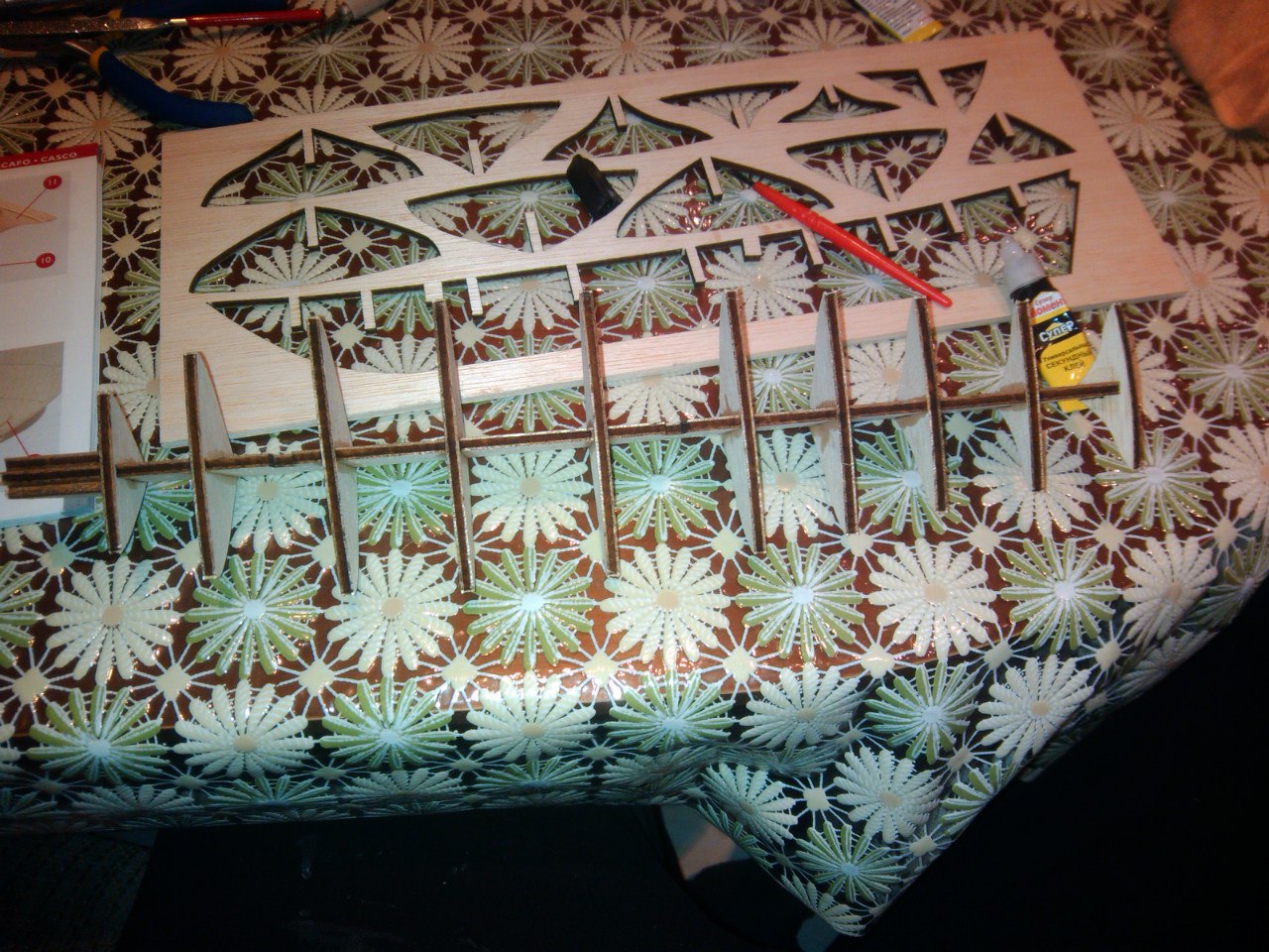

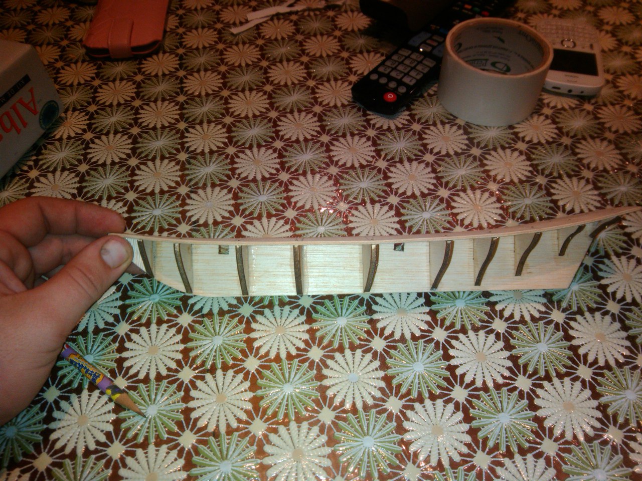

Собрал фальшкиль и шпангоуты. Шпангоуты в фальшкиль входят чересчур свободно и имеется люфт, поэтому приходится тщательно выставлять прямой угол. Клею на супер клей, поэтому поговорка семь раз отмерь - один раз приклей очень актуальна.
Гвоздаря нет, маленький молоточек есть, но что то найти в гараже не смог, поэтому гвоздики просто утапливал с помощью острогубцев.
Затем я зачистил выпирающие за край палубы шпангоуты, на носу шпанкоутам придал округлую форму для реек обшивки.

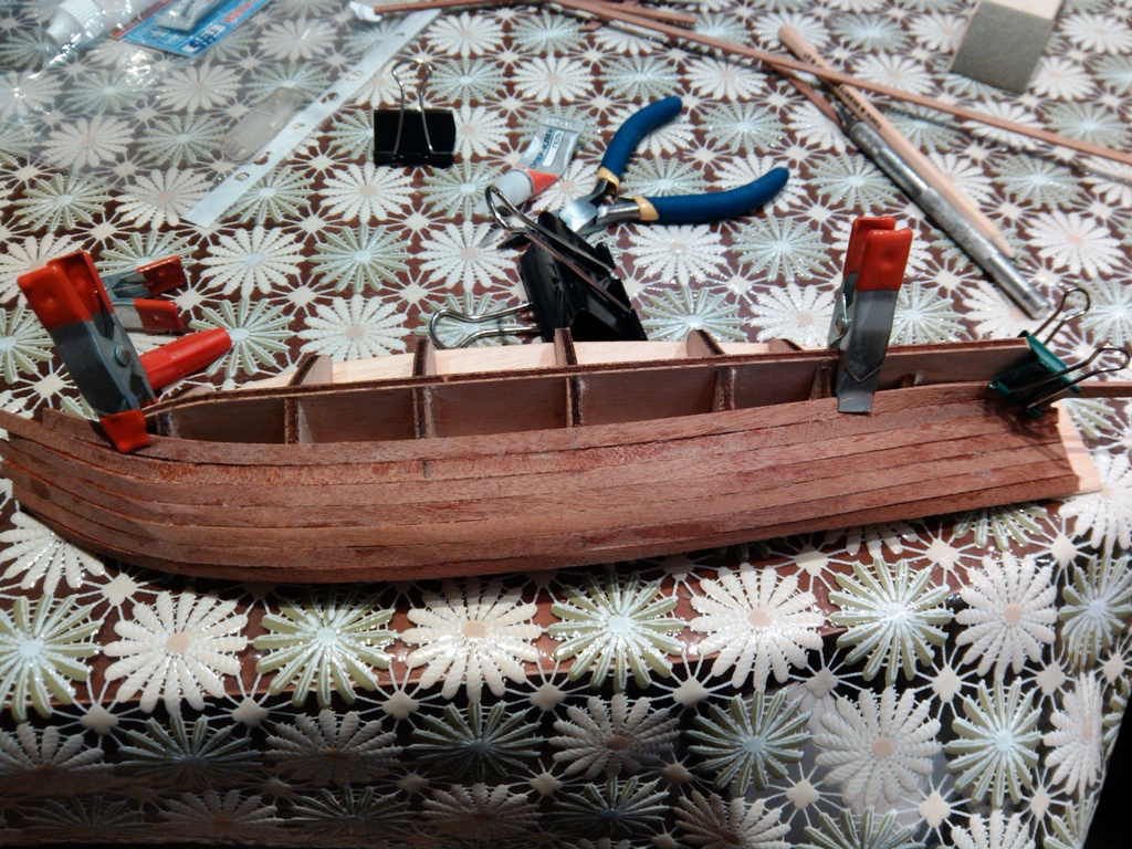

День второй. Начал нашивку реек обшивки. Клеил на цианитный клей (секундный). Рейки предварительно пропаривал секунд 10-15 над чайником, ложились хорошо. Начинал от палубы. Сам лист палубы оставил открытым ,но ближе к носу за два шпангоута реку наклеил на палубу. Рейки не подрезал (может быть в этом моя ошибка). На корме рейки легли более менее нормально.
А вот на носу проблемы. Рейки легли ступенькой и дали небольшие, шириной около полумиллиметра щели.
Ступени сошлифую, а вот что делать с щелью? Затереть смесью опилок и ПВА? боюсь будет темная полоска, или вырезать щепочку? боюсь что щель слишком узкая для щепы.
и еще вопрос. На носу как обрезать рейки? по воображаемой прямой линии киля корабля? А вторую сторону борта при приклейке реек сразу подрезать рейку чтобы она плотно прижималась к противоположной стороне?

Посмотрите полезное кино.
https://youtu.be/aTR1wYoE6xI?t=2472
https://youtu.be/ZP7WsFivCXk
Или вот можно почитать: https://www.shipmodeling.ru/blogs/obzor ... luby-m.php
