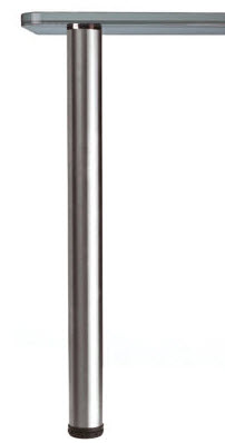

Ноги делаются с учетом длины столешницы, чтобы она не провисала со временем. Я взял стандартные мебельные опоры. Главное не пытаться купить их в сети, а то там в основном попадаются всякие супердизайнерские варианты за невменяемые деньги. Лучше вживую на рынке брать, я покупал на Москворецком, но уверен что в Москве есть места и подешевле.

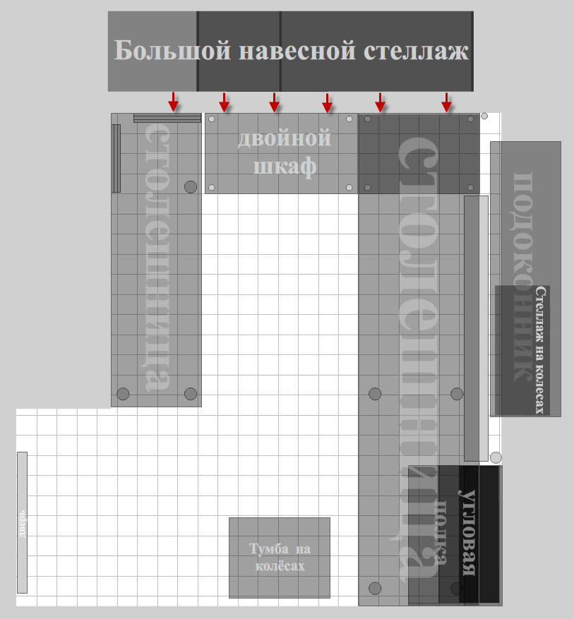

Ну и план моей пилильни. Делал давно, когда только проектировал, со временем произошли небольшие коррективы, но принципиально ничего не менял. Основная мысль, это максимизация верстачных поверхностей, т.е. чем больше столешниц напихаете в мастерскую тем удобнее будет работать.

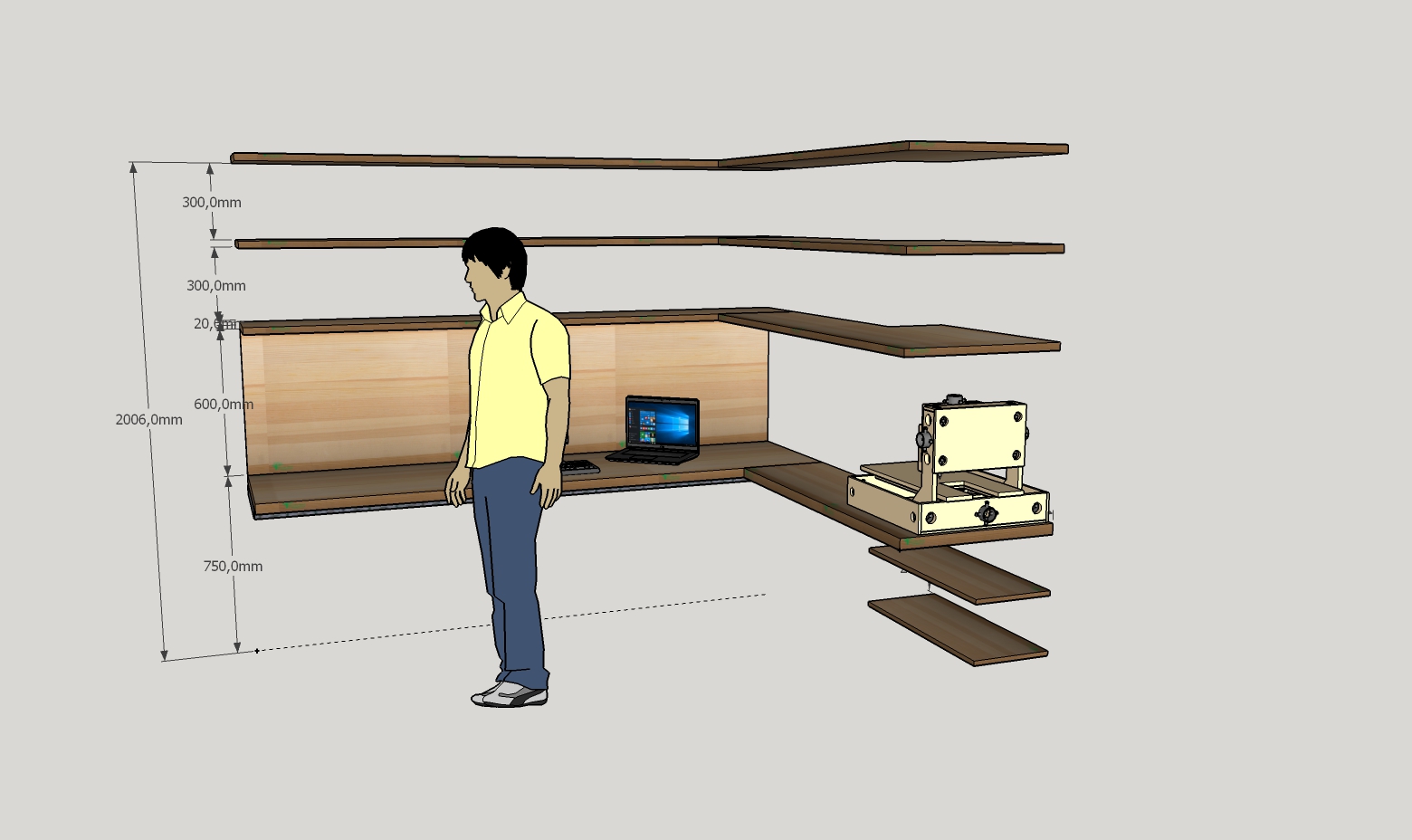

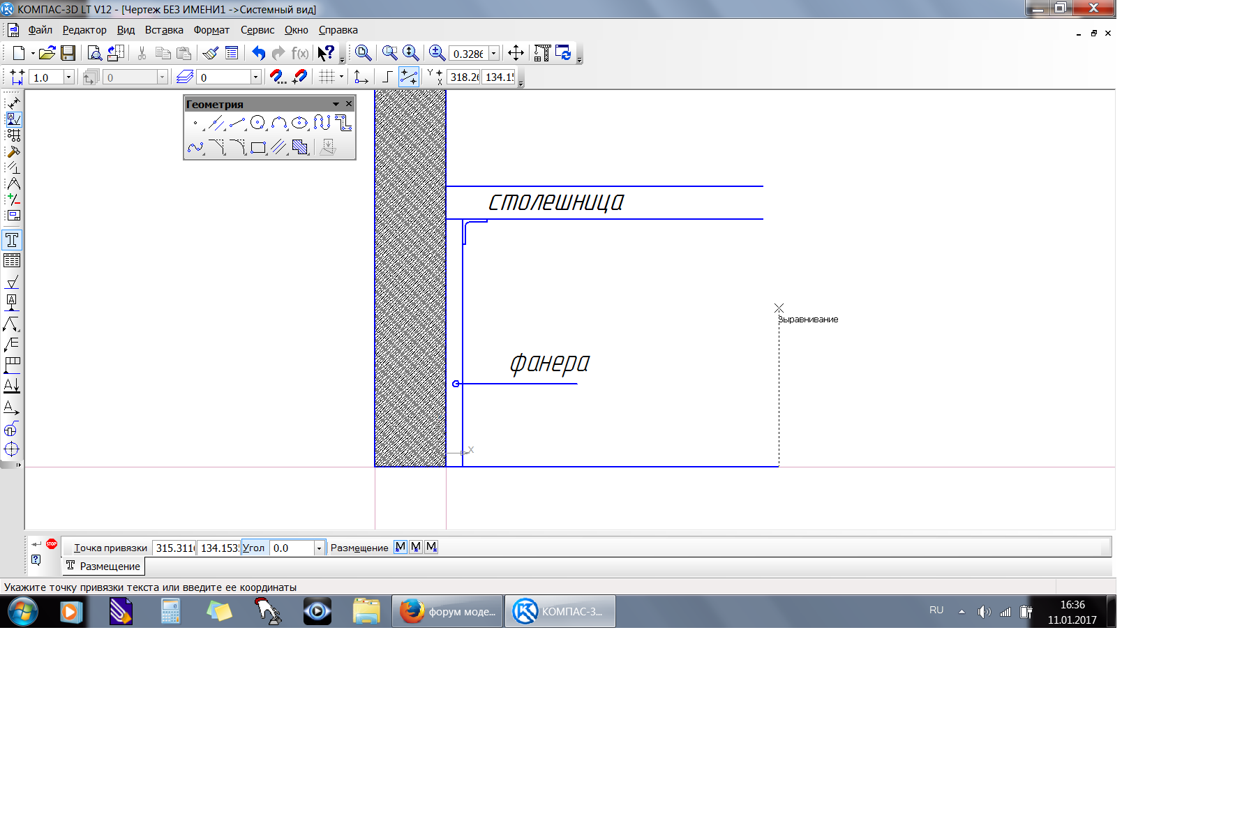

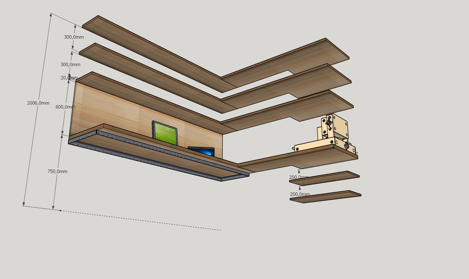

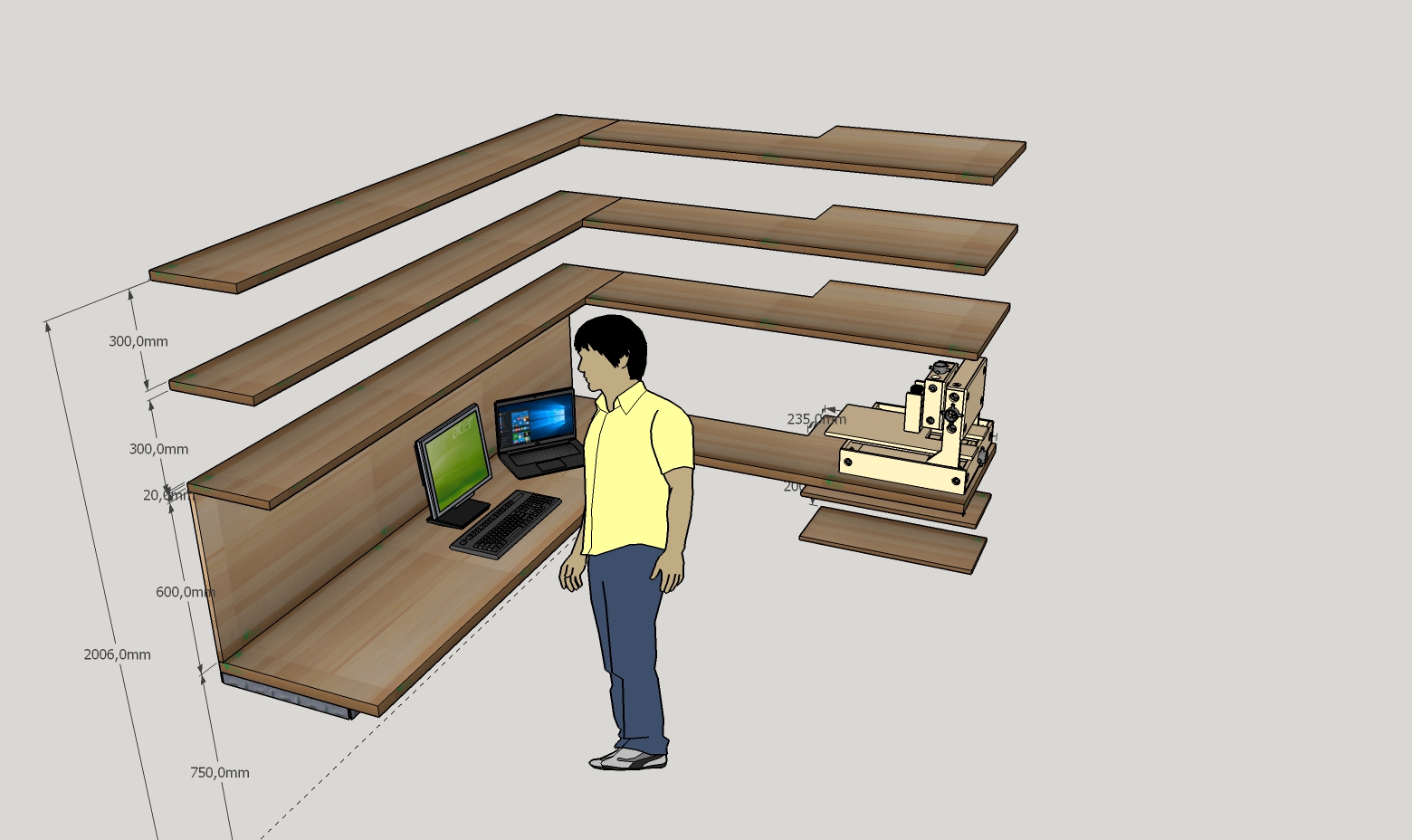

Накидал проект , получается чтото вроде такого.
Из того что смущает - столешницу я повешу на уголок, который пущу в распор между стенками (чтобы не делать ноги). Вопрос - выдержит ли пазогребневая стена такую нагрузку? столешница будет весить около 40-50 кг, плюс оборудование - всего кил 80 получится, я думаю.

Ваши стены выдержат такие полки, если их связать вертикальными связями и использовать специальные дюбеля:

Сижу и мучаюсь вопросом - насколько реально руками согнуть стальной уголок под 90 градусов?
ну естественно, предварительно сделав V-образный пропил в одной грани. толщина грани 4 мм, ширина 25 мм.
Заказал железяки в петровиче, завтра посмотрим, насколько я кашу ел )

25мм уголок, не составит труда согнуть руками, предварительно вырезав треугольник из ребра. Сомневаюсь я в "вашей" пазогребневой плите, она вроде из гипса? Почему вы не хотите делать ноги? Хотя бы прикрутить к стенкам фанерные листы толщиной мм 15 и на торцы таких "ножек" поставить вашу конструкцию - столешница усиленная уголком? это отнимет у вас 30мм пространства.

Как гнули сварщики в условиях полевых, а не мастерской: прогревали сгиб горелкой. Получалось очень аккуратно. Подсмотрел на монтаже вывески на рынке. Уголок был по-моему полтинник, ну не меньше сороковника

Все зависит от рычага (Длинна плеча которое будите гнуть). Если около метра тона раз согнете, если сантиметров 10-15 то .... маловероятно
В вашем проекте не нравится одно, где собственно будет сама модель?
хорошо-б предусмотреть место для столярных тисков и работы с ручным инструментом (строгать, работа стамеской, лобзиком)
Вопрос света и электрики (где будут розетки) пока похоже главное место занимает компьютер.
У вас есть где развернуться так не делаете очередной письменный стол.

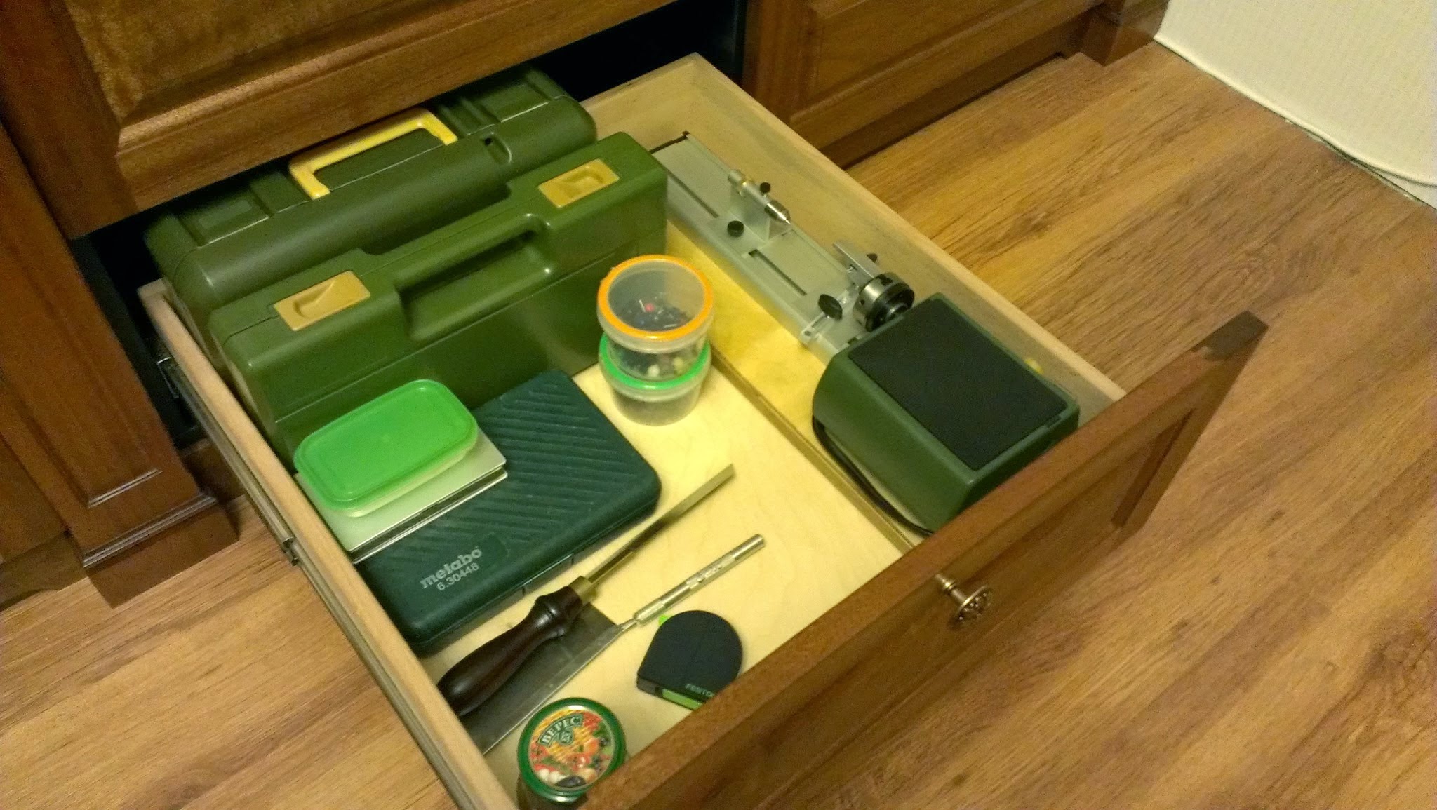

сам пока думаю над решением подобной проблемы, по этому вот пару находок со старых тем
Dmitry Shevelev писал(а):
Я предпочитаю ящички. Все на своих местах, все упорядоченно, чисто.
наверное все профи приходят к этому. Я тоже всегда ящики предпочитал. На производстве весь инструмент всегда в верстачные ящики убран был, да и в своей мастерской сделал ящики с надписями где что лежит.
download/file.php?id=73821&mode=view&ext=.jpg

Oziris писал(а): В вашем проекте не нравится одно, где собственно будет сама модель?
Это как раз смесь стола и верстака, ну, насколько это возможно. Наверное, стоит уточнить, что это скорее не мастерская, а кабинет-мастерская. Частично мое рабочее место для вечерней работы, частично для хобби.
Света надо будет много и местного, тут согласен.
Что касается выставки самих моделек - то под них зарезервирована 9-метровая стена в коридоре, которую все равно нужно чем-то занять, иначе прям пещера какаято.
Constantine писал(а):Сомневаюсь я в "вашей" пазогребневой плите, она вроде из гипса? Почему вы не хотите делать ноги? Хотя бы прикрутить к стенкам фанерные листы толщиной мм 15 и на торцы таких "ножек" поставить вашу конструкцию - столешница усиленная уголком? это отнимет у вас 30мм пространства.
Очень не хочу "делать ноги" по двум причинам - между опорной стенкой стола и стеной будет зазор, который вечно чем-то засирается. А поскольку работа с деревом подразумевает много пыли и стружек, грязь там будет всегда. А вторая причина - чисто эстетическая - вся мебель по максимуму в квартире сделана подвесной.

Павел имел в виду не место для экспонирования, а рабочее пространство, где будет стоять модель в мастерской. На определенных стадиях постройки будет, мягко говоря, неудобно перемещать модель из другого помещения, чтобы произвести с ней какие-нибудь манипуляции.

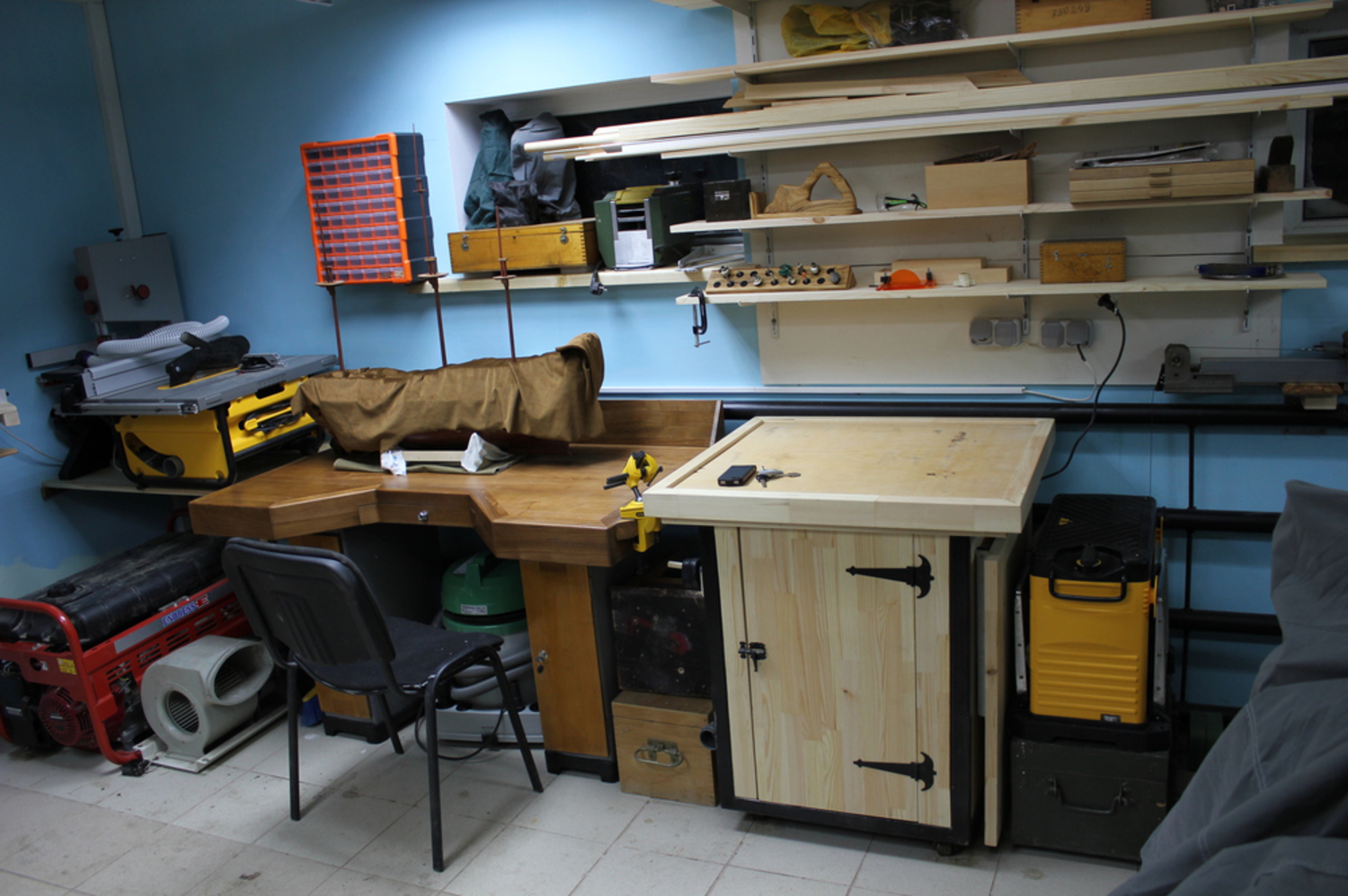

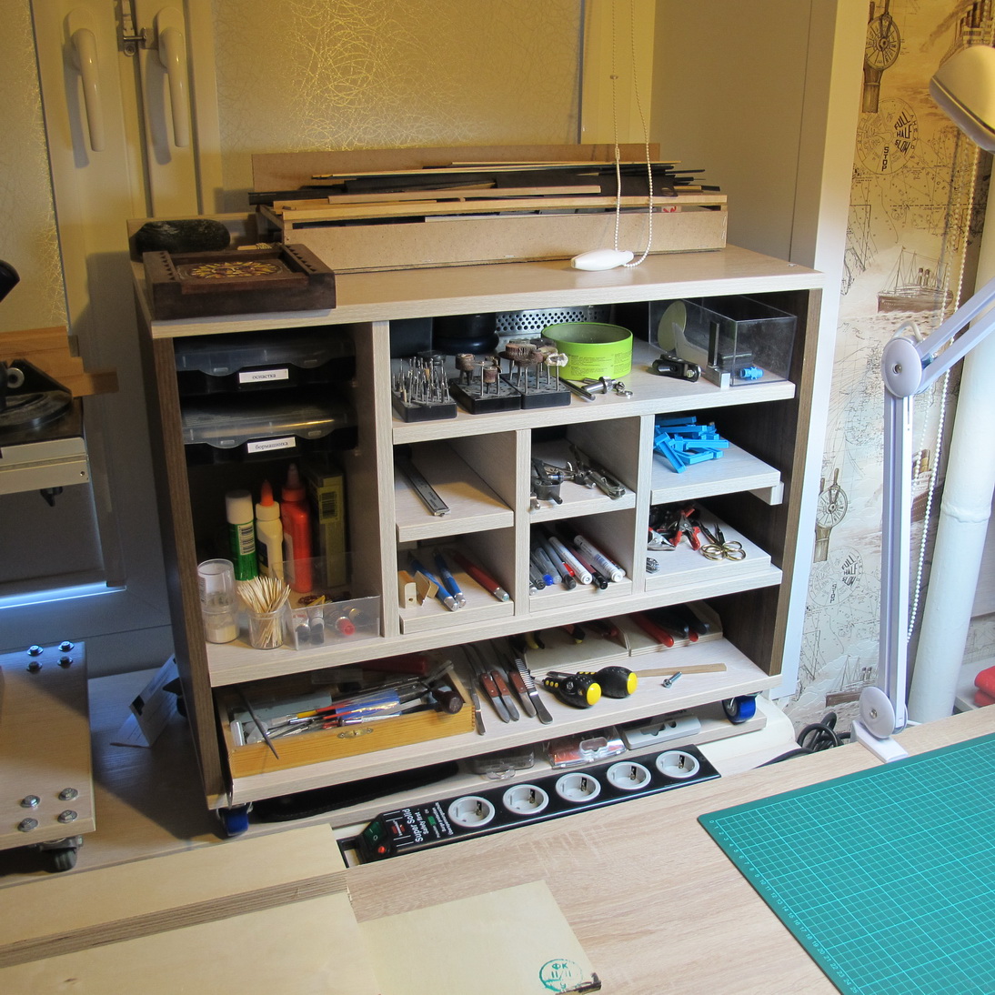

Oziris писал(а):https://www.shipmodeling.ru/phpbb/download/file.php?id=78462&mode=view&ext=.jpg (к слову о подключениях электрики)
Я ее немного переделал: фото.

Позволю себе последний комментарий: концепция подвесных горизонтальных поверхностей это конечно, красиво-"воздушно"-современно. Но у рабочего стола ДОЛЖНЫ быть ноги, желательно регулируемые, желательно с резиновыми/пластиковыми башмаками. Столешница закрепленная враспор между стенами, тем более полыми - будет резонировать. Любой стук, "вжик", "чирк"(я молчу про чпу с его высокочастотными вибрациями) - будет сопровождаться "зубодробилкой не только у Вас, но и у ваших соседей.

Constantine писал(а):Позволю себе последний комментарий: концепция подвесных горизонтальных поверхностей это конечно, красиво-"воздушно"-современно. Но у рабочего стола ДОЛЖНЫ быть ноги...
Полностью поддерживаю. Верстак должен быть способен спокойно, без колебаний стоять даже если Вы на нем захотите попрыгать.
