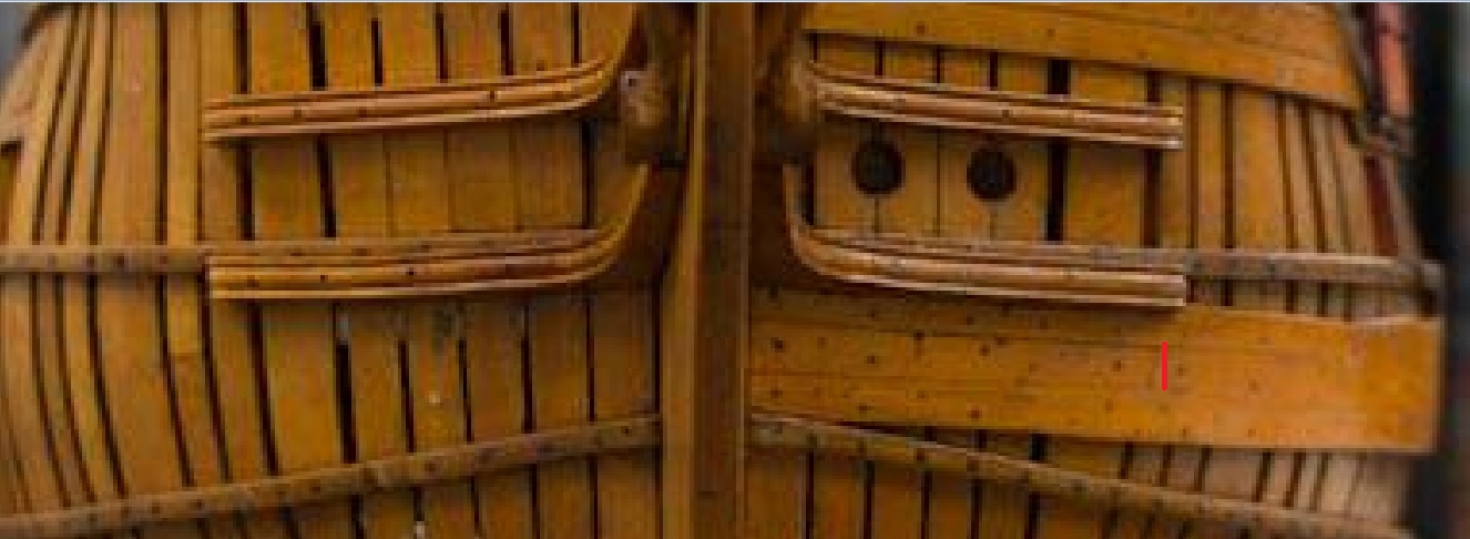

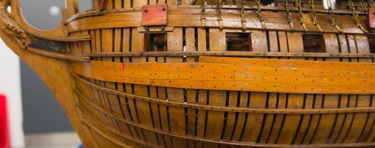

Так ведь там и штуки не только с прямыми плечами, как на корме, но и не целые, укороченные. Попробуйте всё-таки начать с района, где начинается целая штука. В прошлый раз я вам нарисовал, где начало целой штуки, если бы вы клеили "снизу вверх", а сейчас показываю на фото, где начинается первая (и ближайшая к носу!) целая штука бархоута, верхнего ряда - от середины вашего бархоута. То есть, деталь принадлежит третьему ряду обшивки бархоута, считая от ватерлинии. А нос и корму будете делать уже из нестандартных деталей, с прямыми плечами.
Итак, если вы начнёте клеить от центра вверх, то начало первой цельной штуки я обозначил красной чёрточкой на фото. Расположение этого места на модели обозначьте примерно, ориентируясь на переднюю стенку пушечного порта и на переднюю переборку бака. Не ориентируйтесь по чиксам - как я уже говорил, размеры чикс на модели отличаются от размеров чикс на прототипе, вычислять по переборке надёжней...

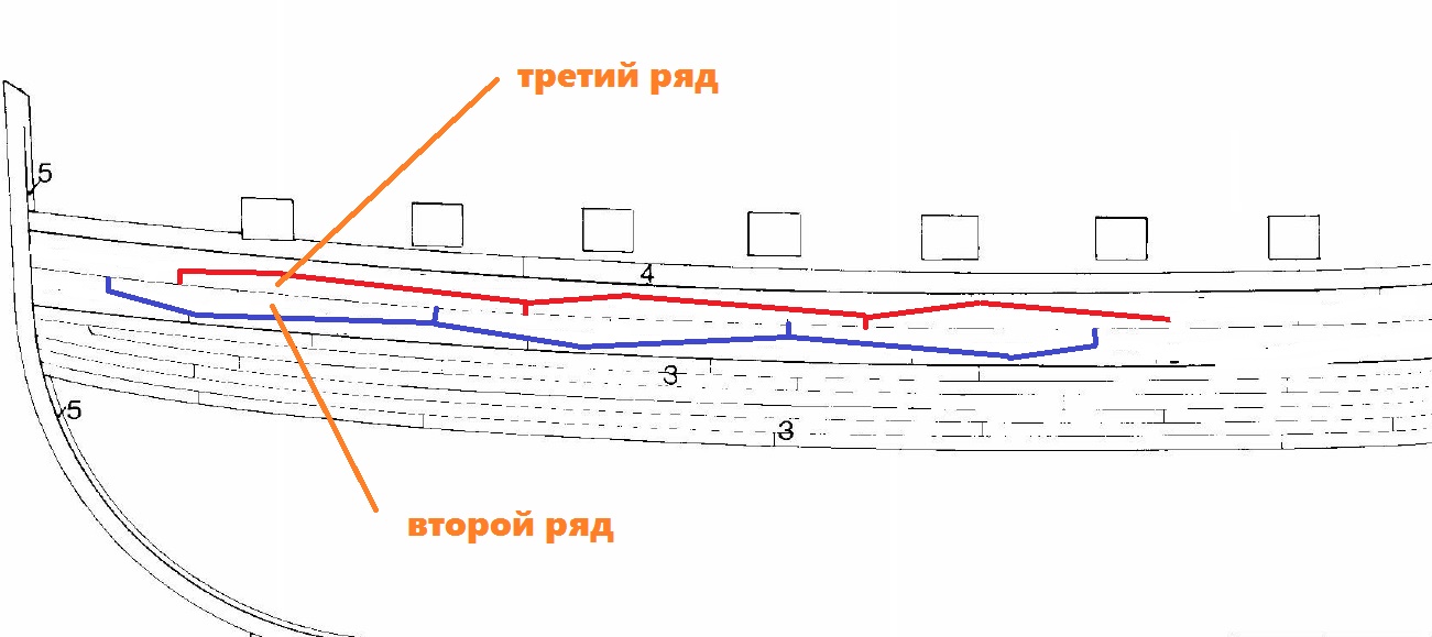

А вот начало цельной штуки второго ряда обшивки, считая от ватерлинии. Так как третий ряд и второй ряд не зависят друг от друга (штуки прижимаются друг к другу спинами и не имеют зацеплений в принципе) то не беда, если вы немножечко ошибётесь - опять же, здесь ориентироваться на модели просто не по чему, только по чиксам...
Соответственно, приклеив второй и третий ряды, начиная штуки с того места, которое я показал на фотографиях в двух предыдущих сообщениях, оставив "на потом" нос и корму бархоута, вы далее будете подгонять первый и четвёртый ряды...
Вот условная картинка, что бы мы не запутались в рядах

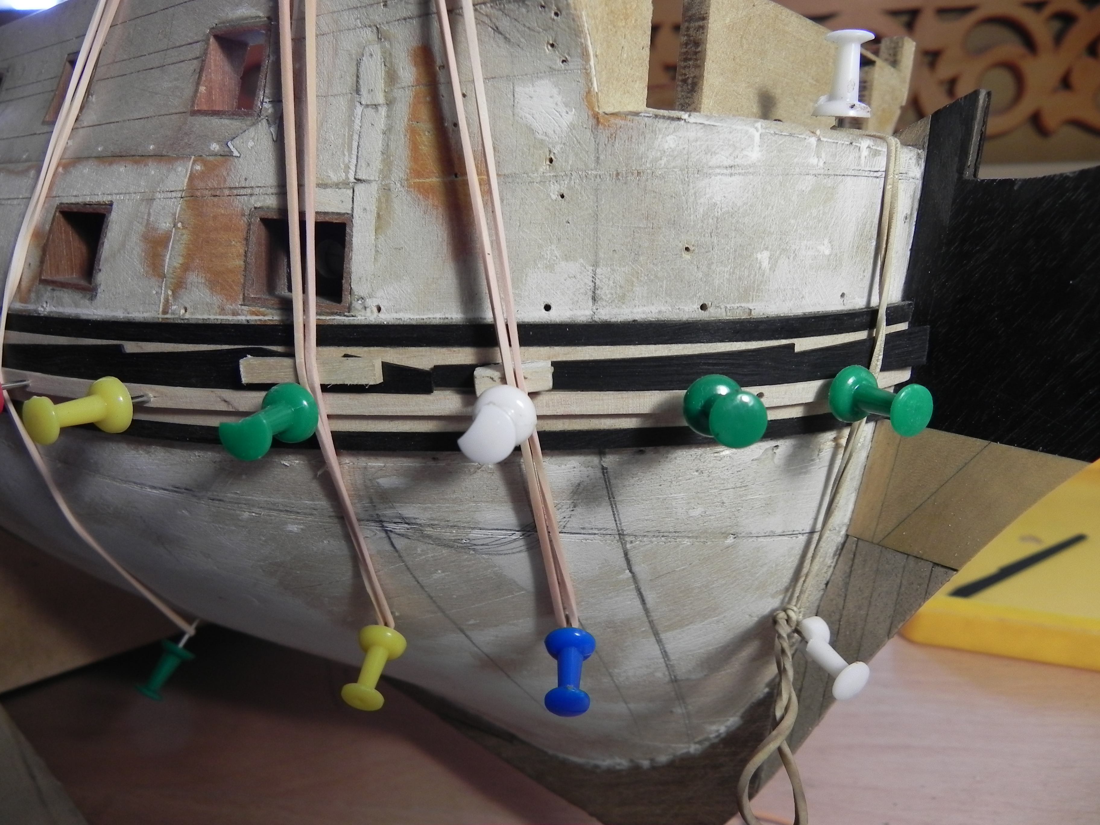

Игорь,добрый день. Что-то я не понял,час назад отправил вам сообщение, сейчас включил, фото показать, а оказалось, что сообщение пропало куда-то , Что-то с утра с головой . Ладно, посмотрите ,вторая штука начинается примерно, где вы показали,а вот первую я чуть обрезал и вставилИ специально не готовить первую, и рисунок сохраняется, и первая- длинная. И,главное , ведь все это больше для души, при хорошей подгонке все равно почти ничего не видно.

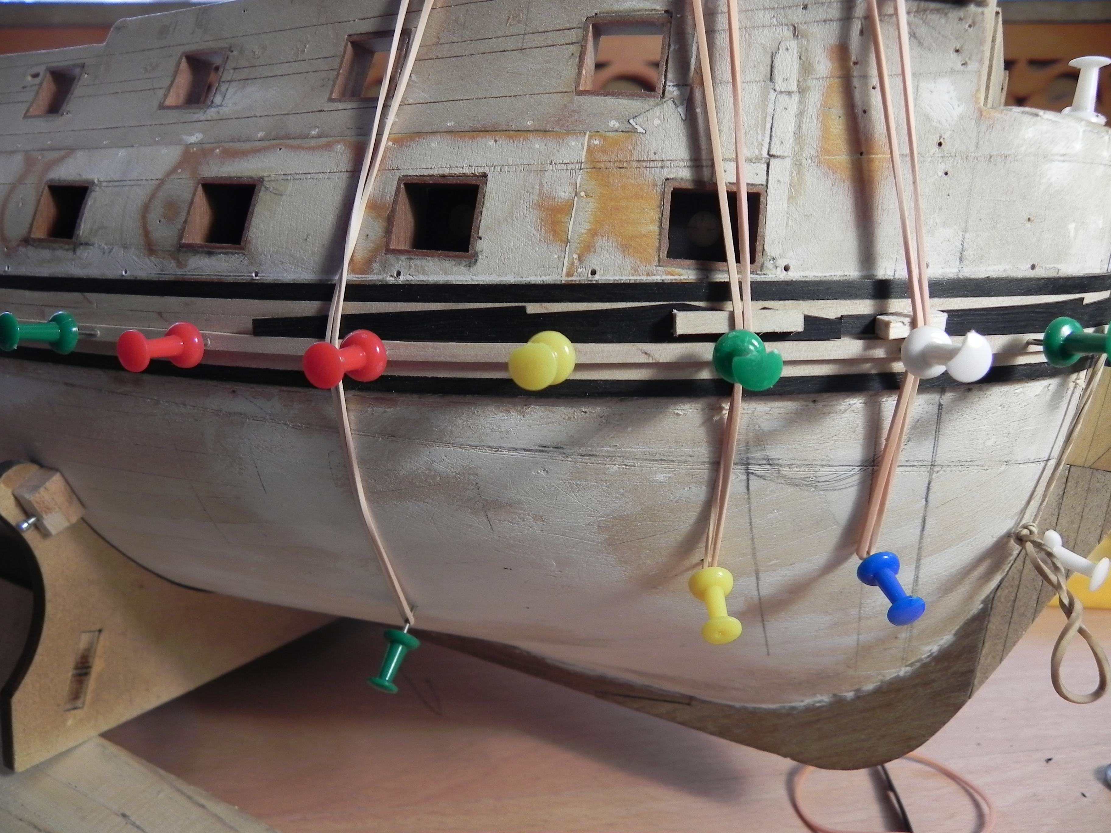

Павел, привет. Раз пять прочитал ваше сообщение, понял, про какие углы вы говорите. Все в порядке,угол поднят, я его просто не прижал. Вот посмотрите,я сейчас приклеиваю все штуки этого ряда,а ряд выше уже пойдет индивидуальная подгонка каждой штуки,вот там без ватмана не обойтись. По моему так.
