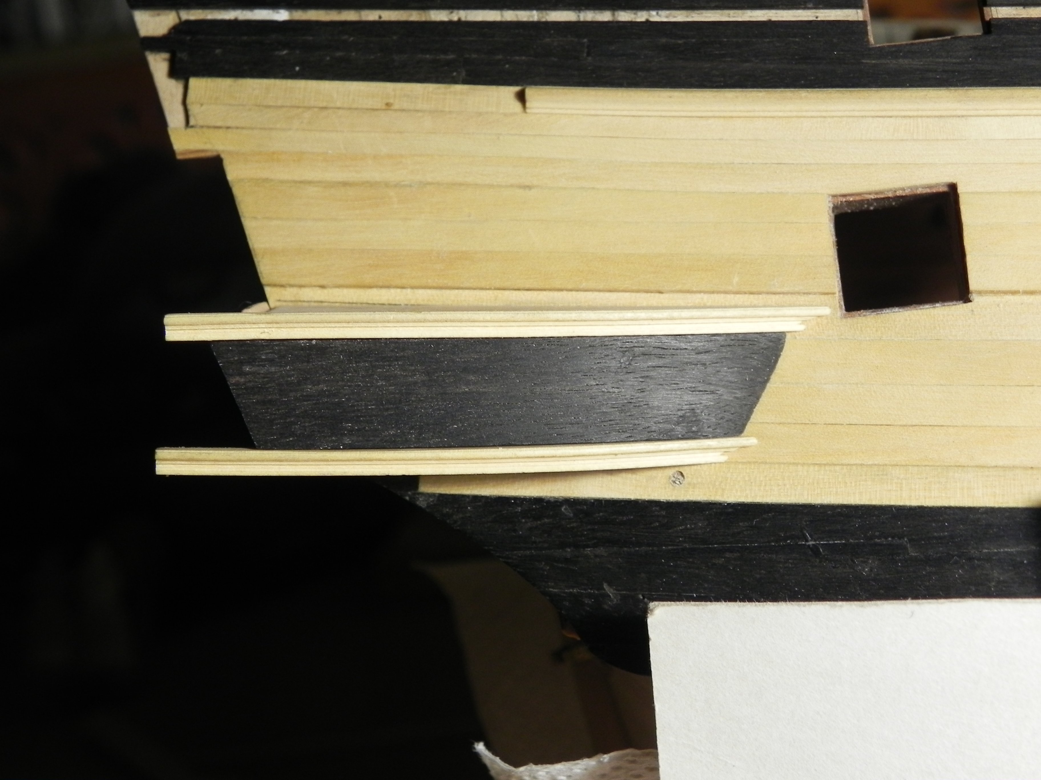

Как новый узел начинаю, так и проблемы вылезают одна за другой. Начал галерею давно, приклеил еще тогда боковые галереи, делал по чертежам , а сейчас оказывается, что многое не сходится. Верхний реельс боковой галереи получился сильно завышен, он , по фото музейных кораблей, должен быть по уровню ниже кромки пушечного порта, а у меня вышел выше. Значит буду опускать верхний подзор мм на два. А потом, точно установив верхний подзор уже по нему клеить боковые галереи. Несколько раз делал по разному и наилучшим вариантом выбрал этот. Все построение идет от верхнего подзора. Самое главное -точно его установить Вот этим сейчас и занимаюсь , чередуя с уборкой снега .

Да, здесь на чертежи априори нереально было бы надеяться. Всё-таки, определяющим здесь является совсем другой элемент. Миша, как ты считаешь, может, есть смысл всё-таки сделать в первую голову именно кормовые галереи, и по их получившейся погиби и положению обшивки подзоров и квартописов уже ставить по месту боковые галереи. Во всяком случае, в реальном кораблестроении именно так и делали.

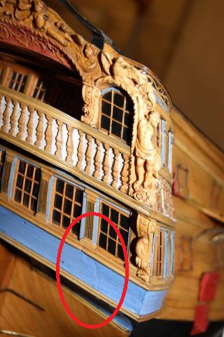

Давай вспомним хотя бы ту же модель Эгмонта: корпус построен, обшивка на месте, корма сделана, контр-тимберсы, обшивка, подзоры, балкон, реельсы, окна, гакаборт - всё готово, и всё - только в пределах корпуса корабля, и только потом ставятся эти самые непосредственно "штульцы" (маленькие палубки туалетов боковых галерей) и их задние стенки и шпангоуты (тимберсы).

Игорь, добрый вечер. Идея твоя понятна и , наверное правильная, но почему я поступаю именно так. Я не привязываюсь к штульцам, да хоть бы их и не было.Я привязал к корпусу точно по всем параметрам верхний подзор, на котором буквы пишутся. И очень удачно он совместился с нижним подзором. До опускания подзора на эти пару мм между ними была какая то неприятная щель, а сейчас совпало хорошо.. И теперь верхняя дуга верхнего подзора и будет мерилом для построения галереи выше. За что-то надо было зацепиться, вот я и нашел эту основу. А плясать от нее можно куда угодно, хоть штульцы делай, хоть и , галерею выше, разницы нет. Почему со штульцев начал, просто они сразу дадут наклон боковым галереям и , как мне думается, больше будет понятно, как все делается. Я думал делать этажами. Первый этаж это делаем верхний подзор , штульцы , все это будет уже с реельсами и буквами, все начисто, потом на верхний контр-реельс верхнего подзора будем думать, как крепить рамку или что там еще для окон, а поскольку и верхние площадки штульцев тут уже есть, они будут основой для дальнейшего построения боковых галерей. Мыслю я так. Жду ответ. Как будет удобно, так и пиши. Кто делал, поделитесь, как вы делали. Может я и не так думаю. И еще, насчет Эгмонта, Игорь, там делали Мастера своего дела .

Ход твоих решений мне понятен, он резонный. Помнишь, мы как-то разбирали с тобой не видный на чертежах, но отлично просматриваемый на музейных моделях шов между обшивками подзора и боковых галерей? Он нам на пользу!
В минус же нам, это сама по себе кривая архитектура аматиевского проекта, эх. Получается только вот так:
Игорь, спасибо. Поэтому мне и хочется изменить внешность галереи. И попробовать сделать как у Эгмонта. Мне кажется, что в наборе окна боковых галерей мале нькие, они как бойницы и уродуют все пропорции. Это первое, что бросается в глаза. Да и сама форма слишком прямолинейна. Ладно, буду делать и советоваться. А на Волге у нас классно. Приезжайте летом в гости. Клубничка, виноградик- все растет.
