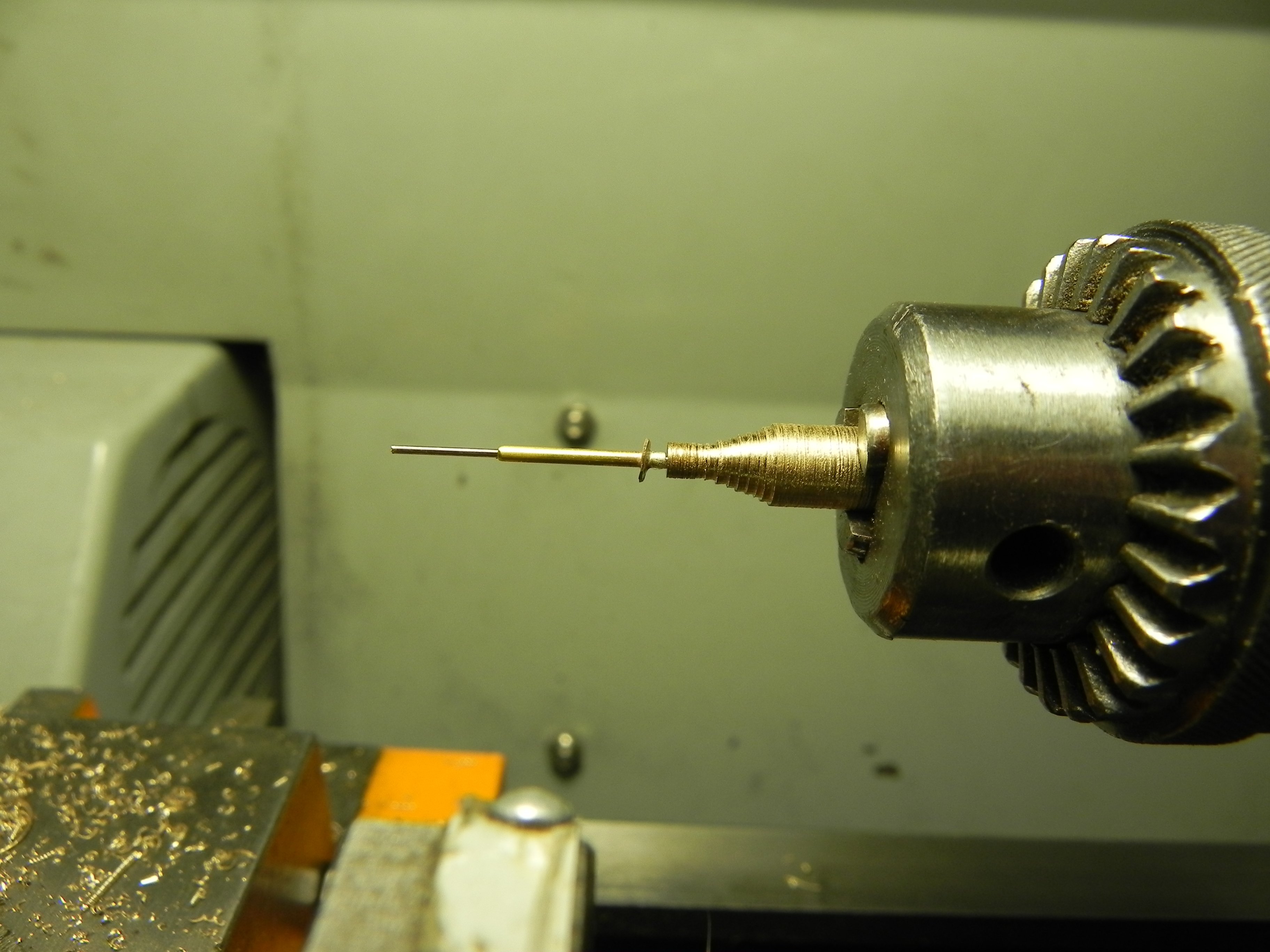

Миша, только сейчас обратил внимание- ты отверстие делал 1,2 а у Димы подозреваю наружный диаметр 1,2, насколько помню для трубок указывают наружный диаметр и толщину стенки,
или я уже запутался где, кто и что? :D
Сообщения: 1008
Поблагодарили: 42 раза
#1922 Сообщение Михаил Комаров »
Нет Иван, я сразу имел ввиду наружний диаметр. И отверстия пока не сверлил. Вот шпигатиков заготовил диаметром 1,4мм и отверстием 0,8мм. Что-то здесь не так. Я по фото Игоря прикинул, на Виктори шпигаты на глаз где-то 100мм , Подогнал под свой масштаб, где то 1,4мм . Вот я и наточил 1,4мм. Трубки такой нет, пока дождешься,легче самому сделать.
Сообщения: 1008
#1923 Сообщение Михаил Комаров »

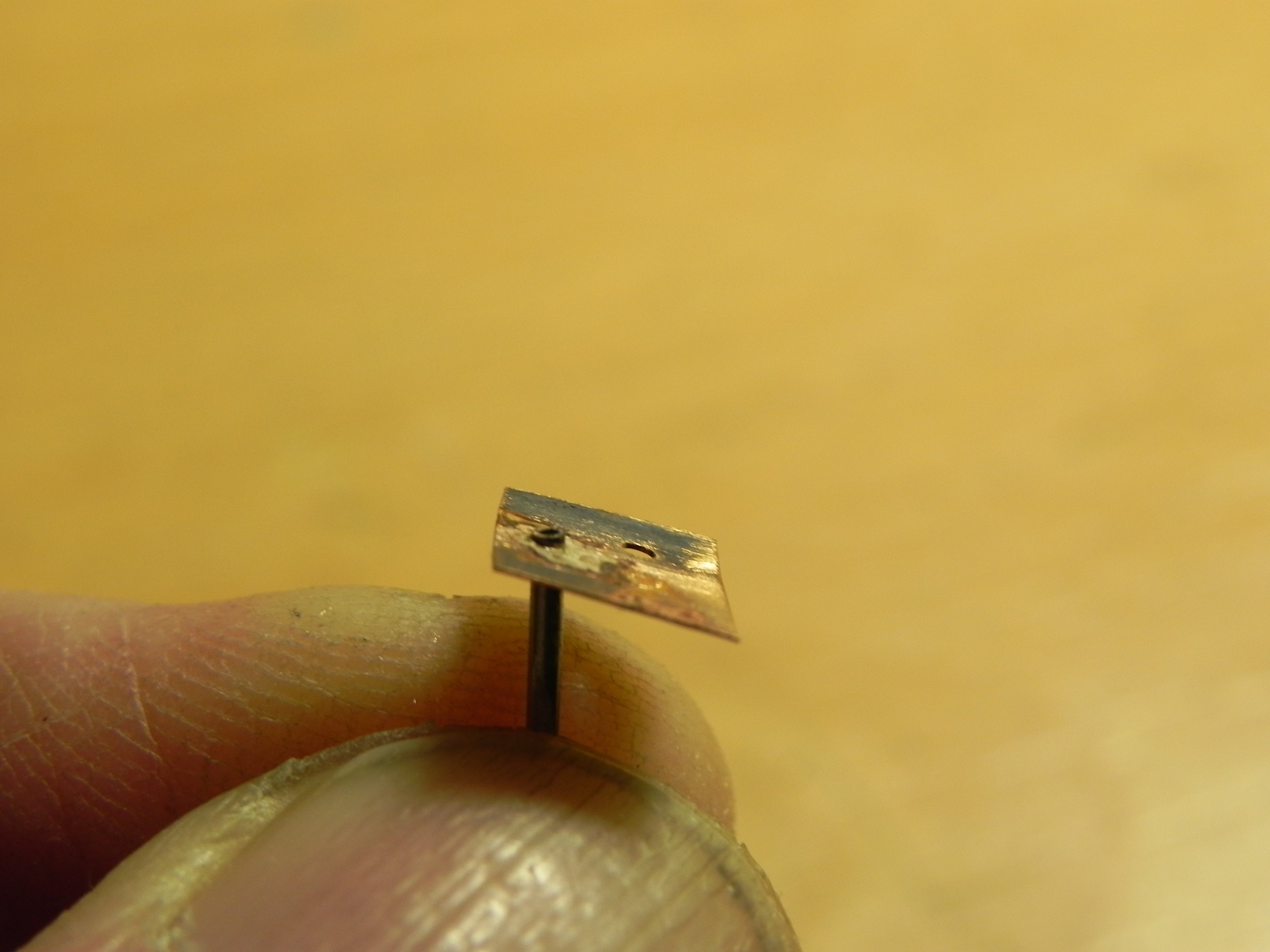

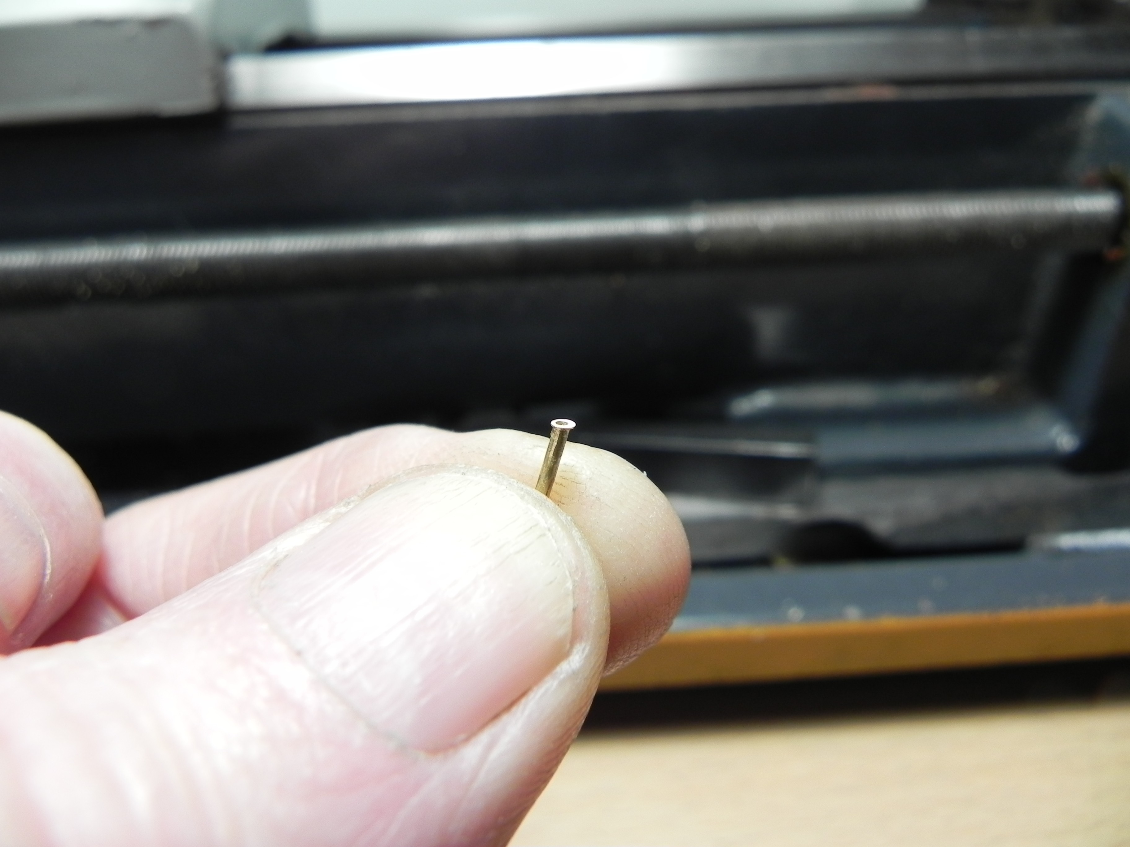

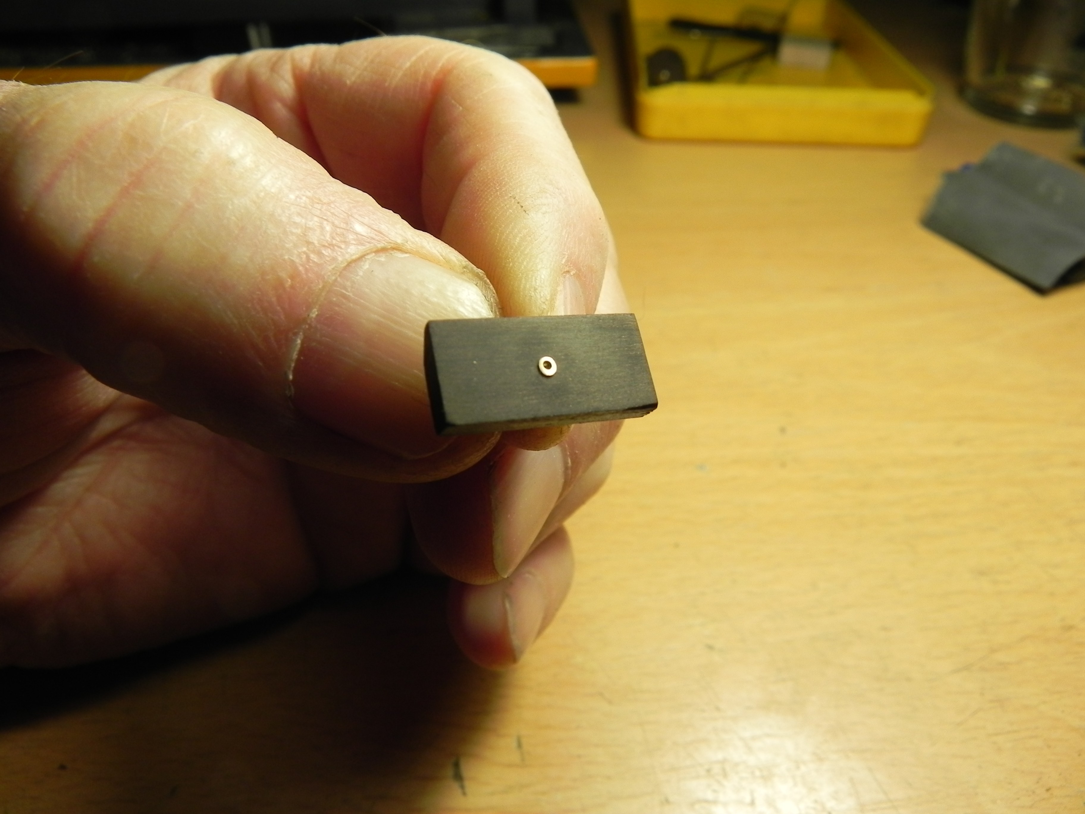

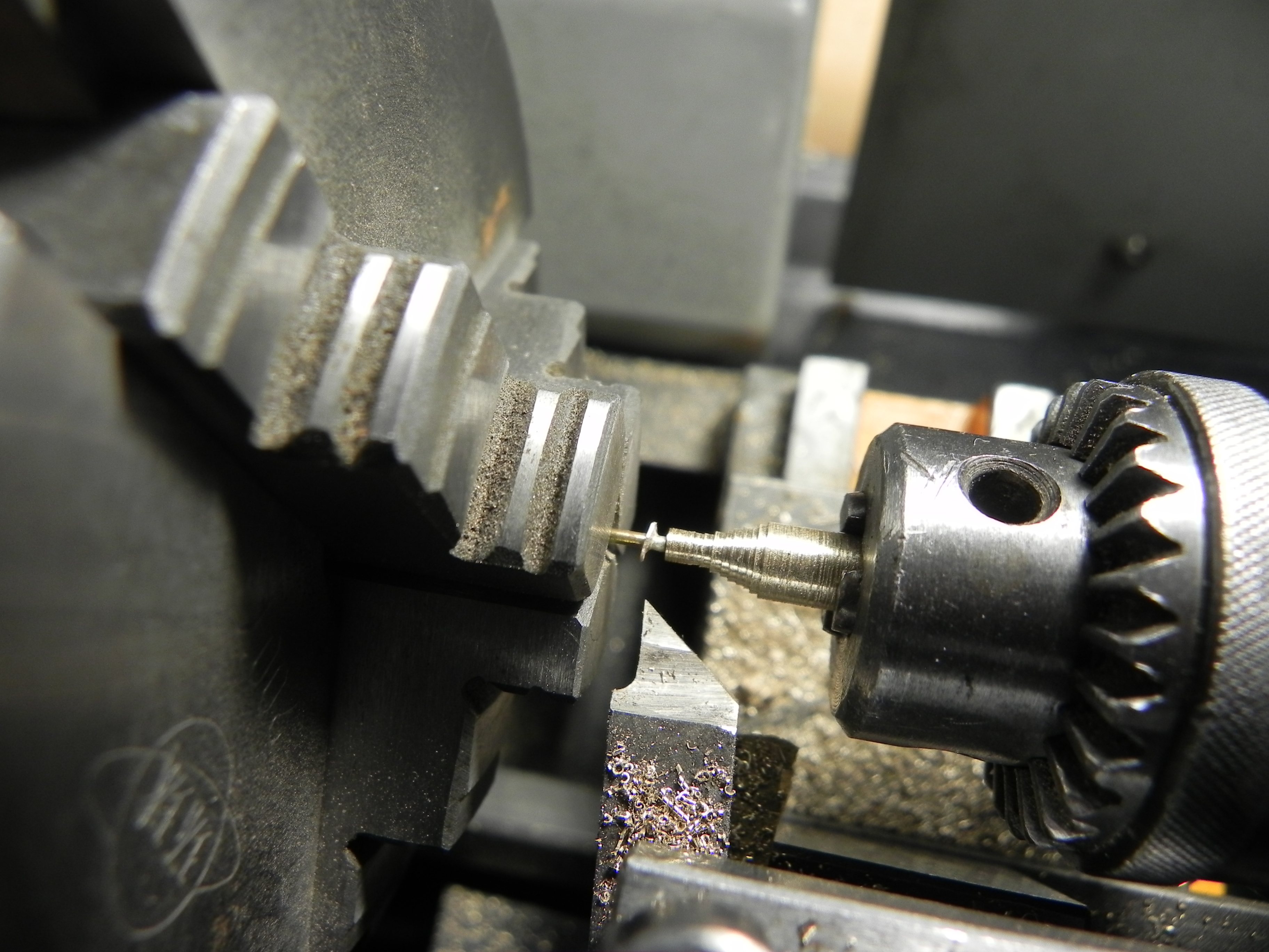

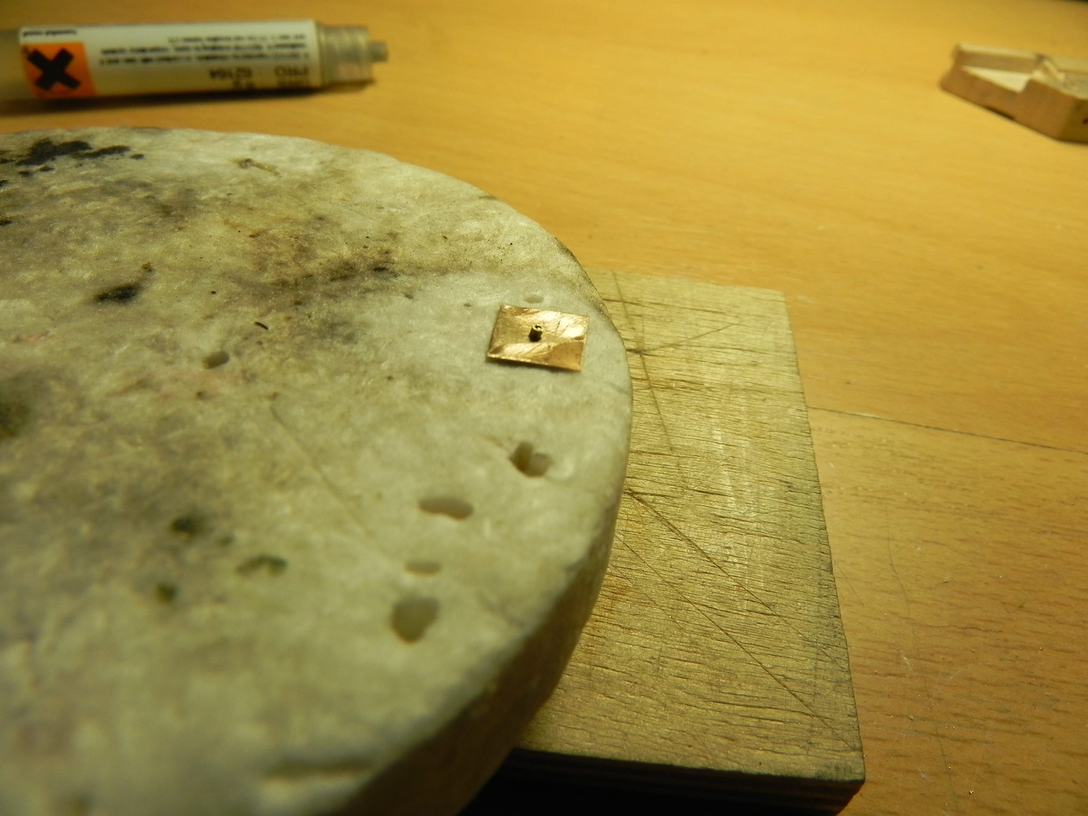

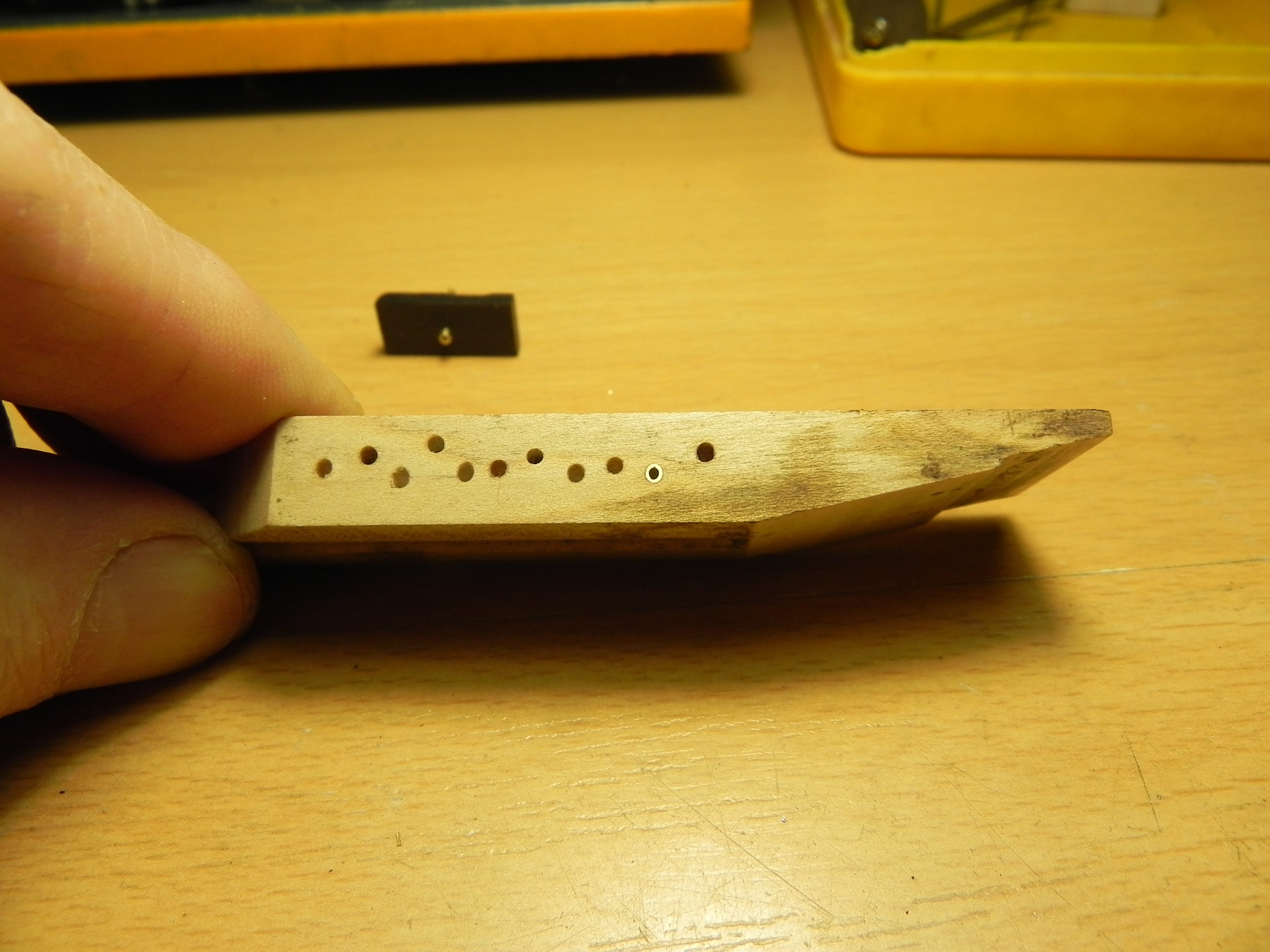

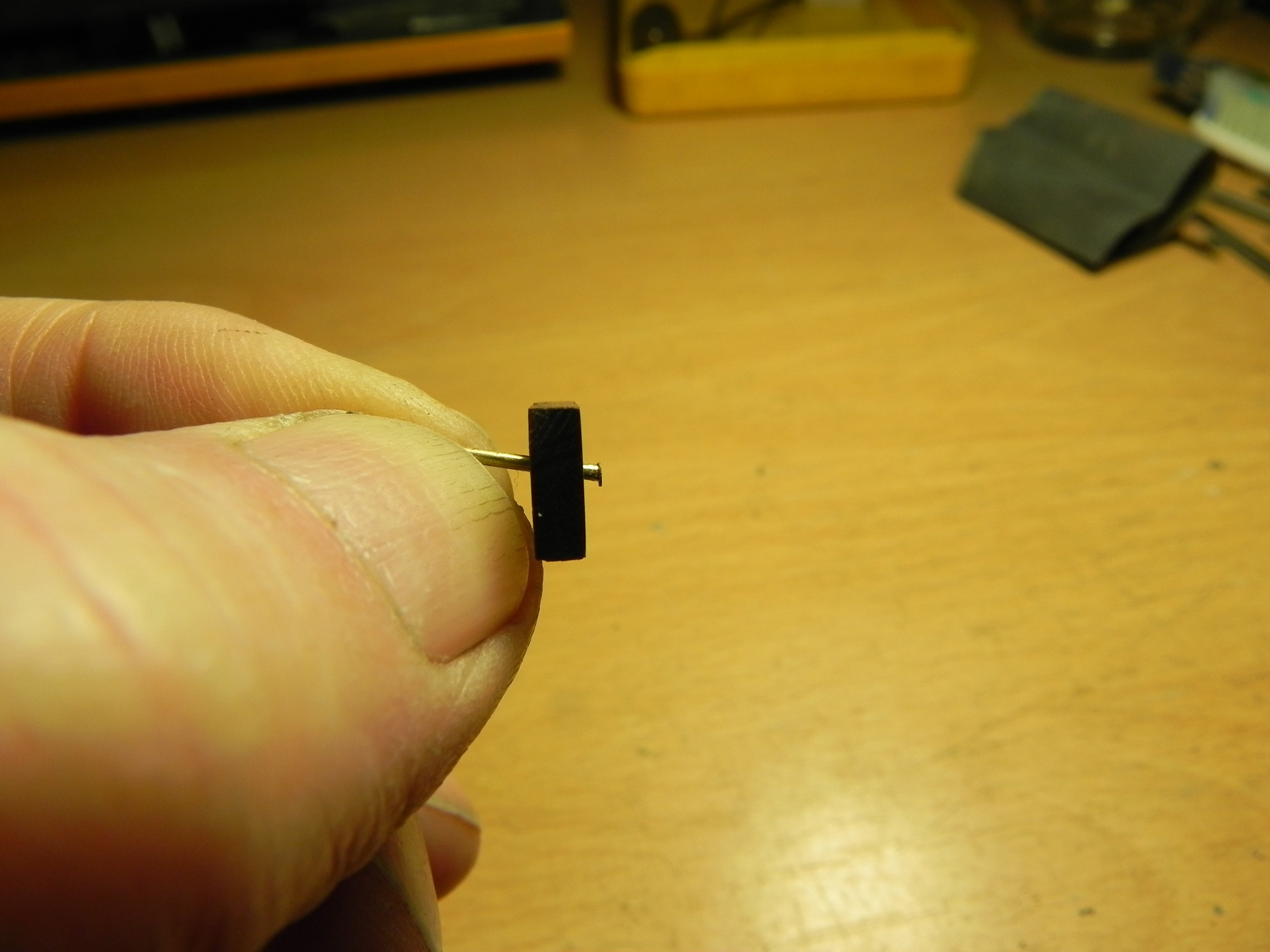

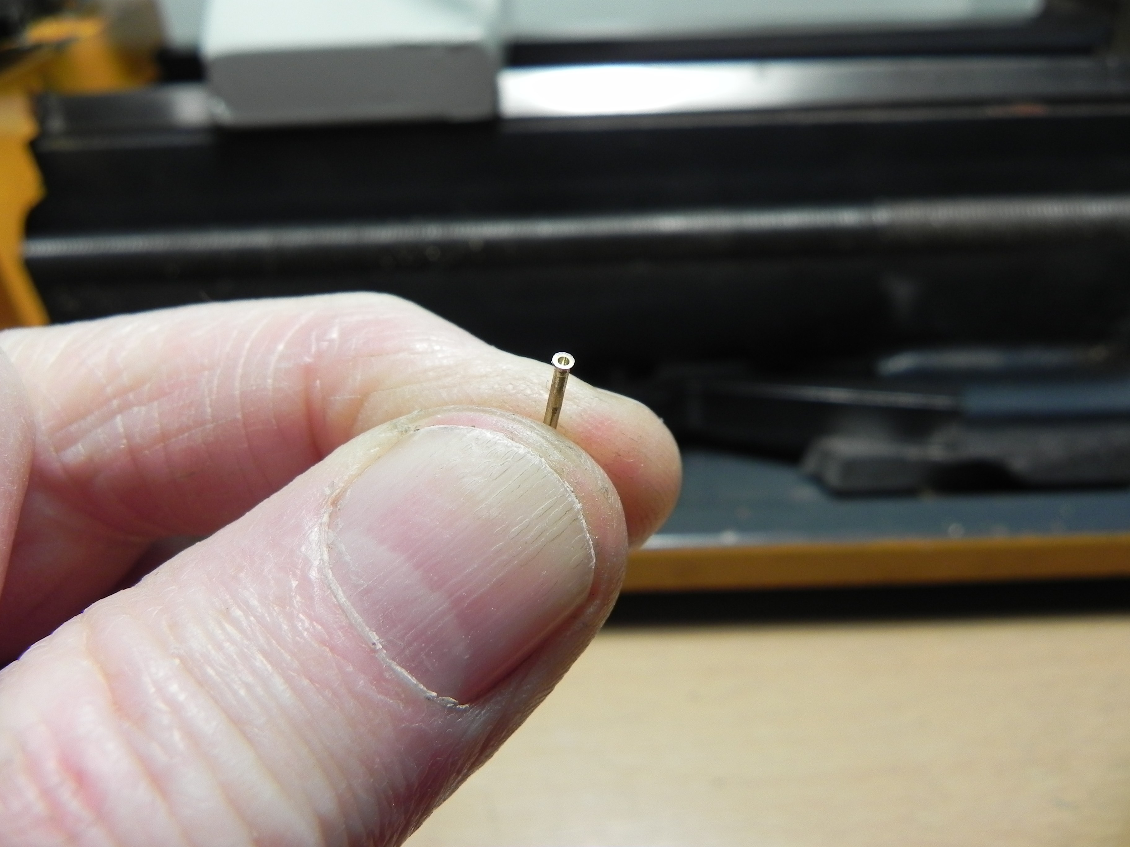

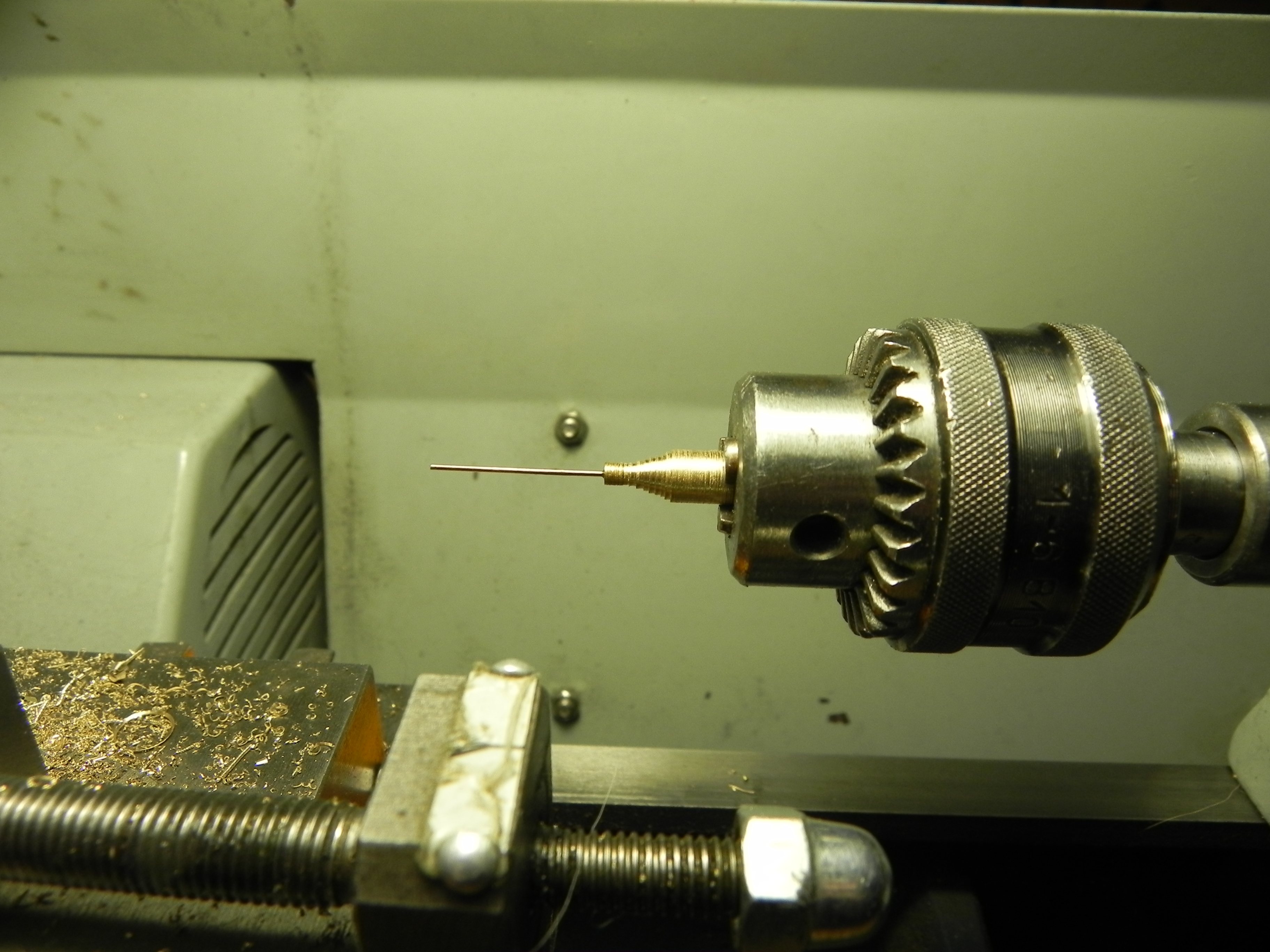

Добрый вечер. Экспериментировал с изготовлением все тех же шпигатов. Перебрал несколько вариантов, остановился на этом. Сложность в малом масштабе. Сначала стал деоать , как у Шевелева Димы, сверлим отверстие под углом, вставляем трубочку. Все вроде ничего, но как представил, что сделаю на корабле скол при сверлении, эту идею оставил, страшно. Решил пробовать с фланцем . Трубочка 1 мм, диаметр отверстия в ней 055, в самом конце рассверлил до 08мм. Диаметр с фланцем 1,4мм . Кому интересно, подробности прокоментирую. Спасибо.

Kazak
Сообщения: 527
Откуда: Мариуполь
Благодарил (а): 21 раз
Поблагодарили: 29 раз
#1924 Сообщение Kazak »
Миша!
Конечно, интересно услышать твои комментарии.
Сергей

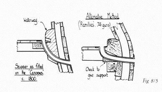

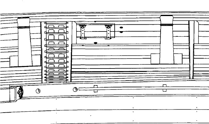

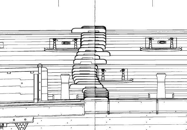

Игорь спасибо. У меня несколько вопросов. Вы давали схему расположения шпигатов на корпусе .И, как я понял, по горизонтали шпигаты идут параллельно настилу палубы. И еще. Как вы заметили , эти шпигаты не будут заподлицо с обшивкой, как у Шевелева, а будут выступать чуть-чуть, на пару десяток. Как раз на толщину фланца, я еще и пошкурю, сделаю капелькой. На пробничке покажу, как сделаю.

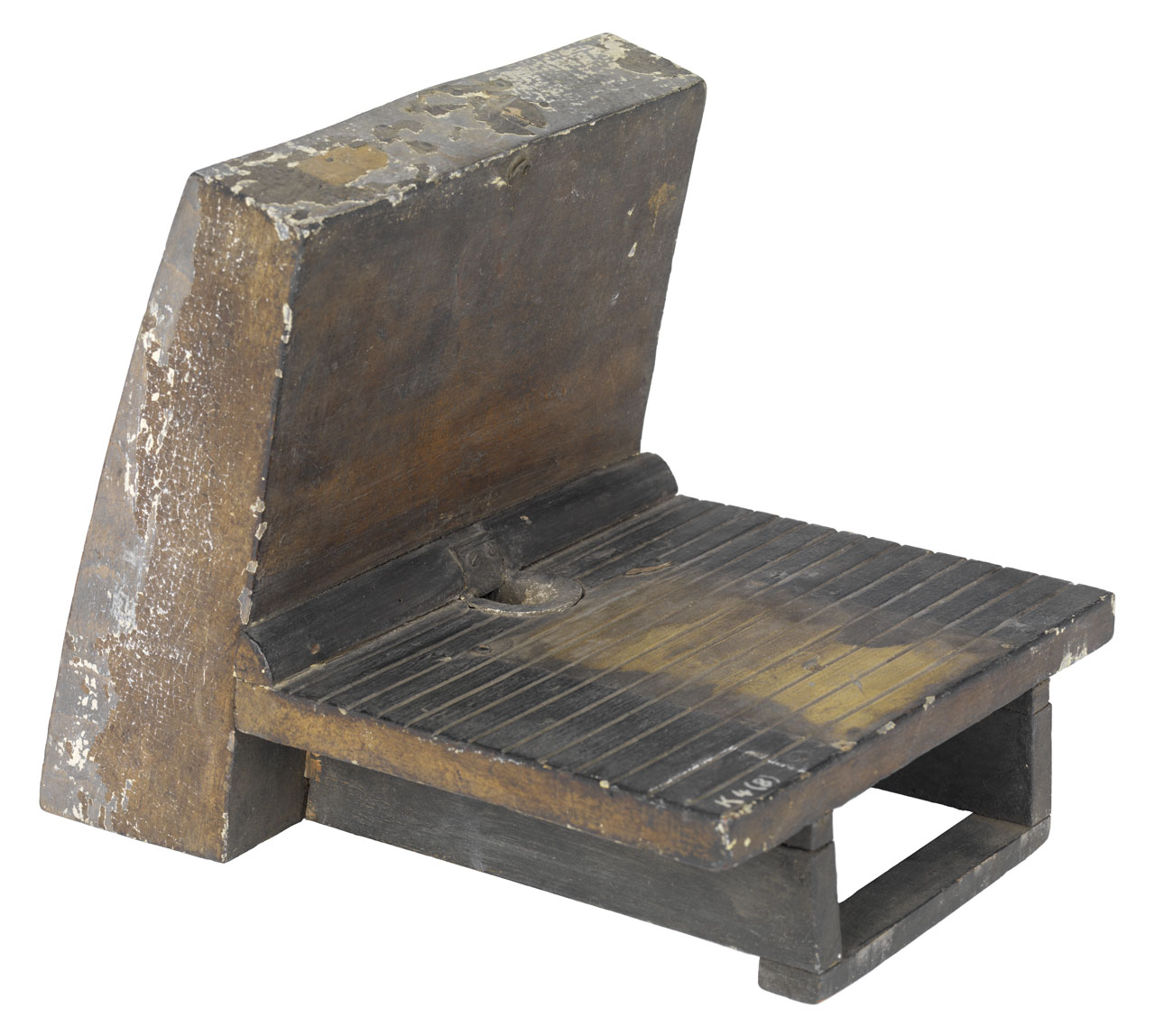

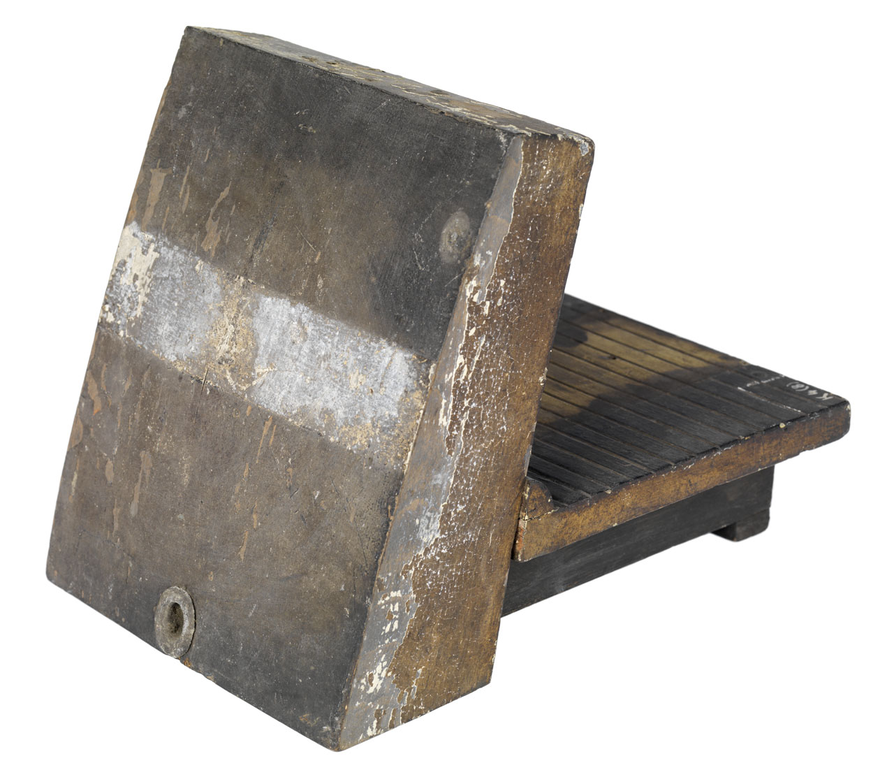

Миша, добрый вечер! Да, совершенно верно, шпигаты параллельны палубе и не совпадают с линиями обшивки.

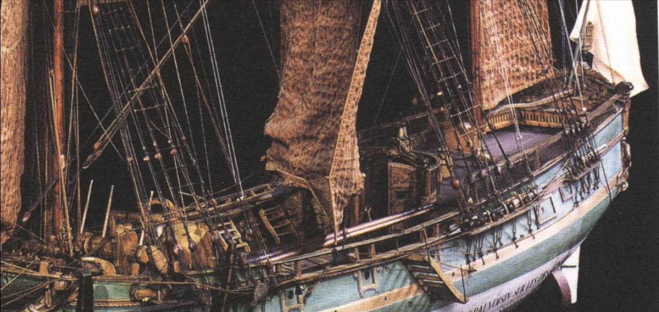

Вот картинка из Гудвина (чисто для пополнения коллекции картинок в помощь), где показан шпигат ещё одного "родственника".
А вот макет из коллекции Гринвича. Он отвечает на вопрос про "насколько выступает":

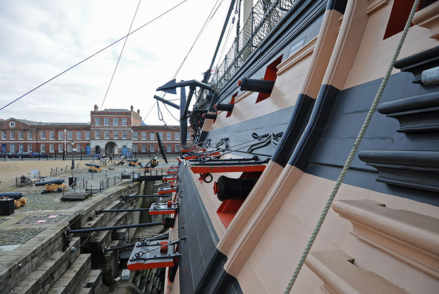

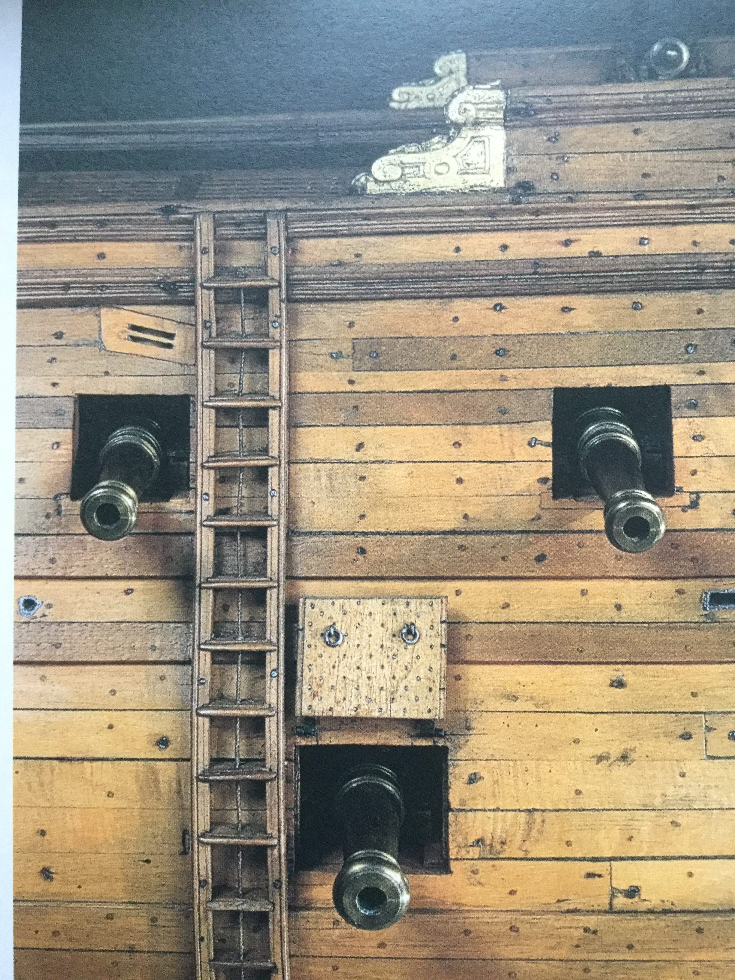

Да, Игорь, прошу прощения За -выканье-. И за фото спасибо. Закругленный фланец во всей красе. Спасибо. И еще последнее. На этой схеме один из шпигатов оказался между ступенек лестницы. Я подумал, а место ли ему там, а потом рассмотрел на Виктори там же выходит шпигат. Значит все правильно. Только вот как по скользкой лестнице подниматься.

#1931 Сообщение Игорь Тараканов »
Так она даже сухая опасна, если уж на то пошло. Ох уж эти забортные трапы, сколько людей на них убилось. Кстати, в ступенях должно быть по две выемки для захвата руками, на верхней плоскости, в месте соединения с корпусом. Есть они и на ступенях забортного трапа Виктори. На моделях практически не разглядеть.
Для сравнения, я покажу французский вариант, где подобные углубления наиболее ярко выражены:
