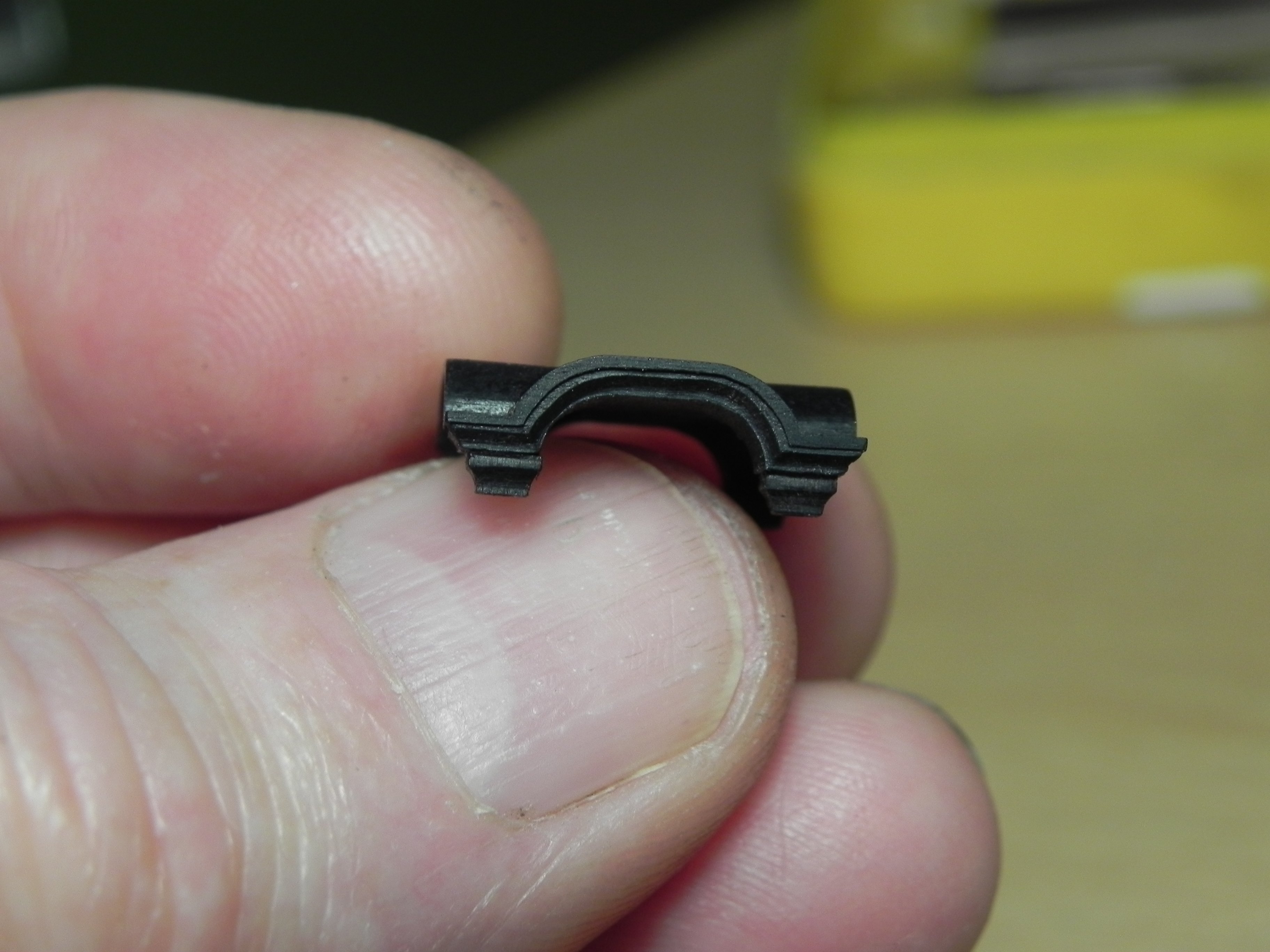

Вот еще фото, может поможет .

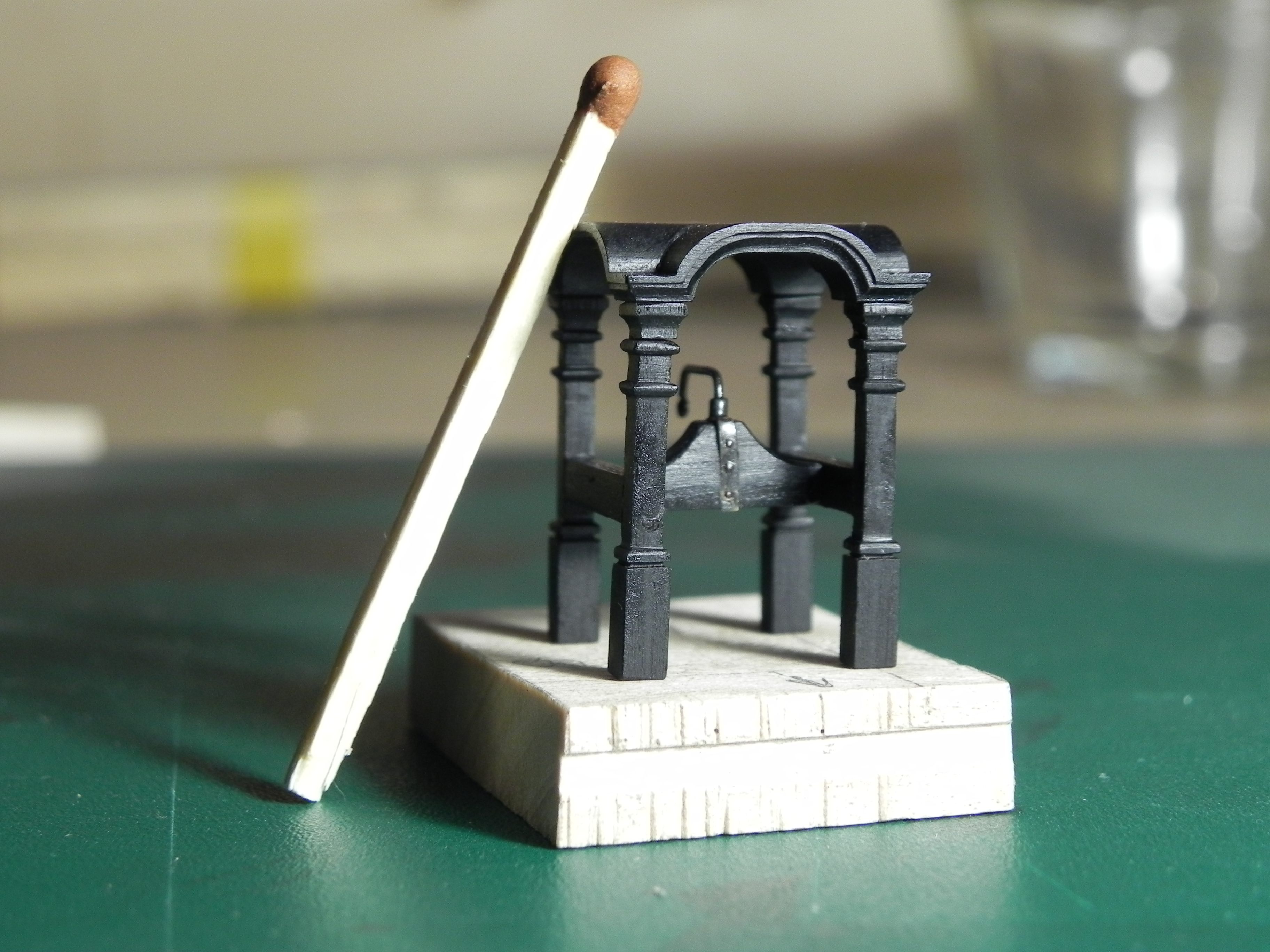

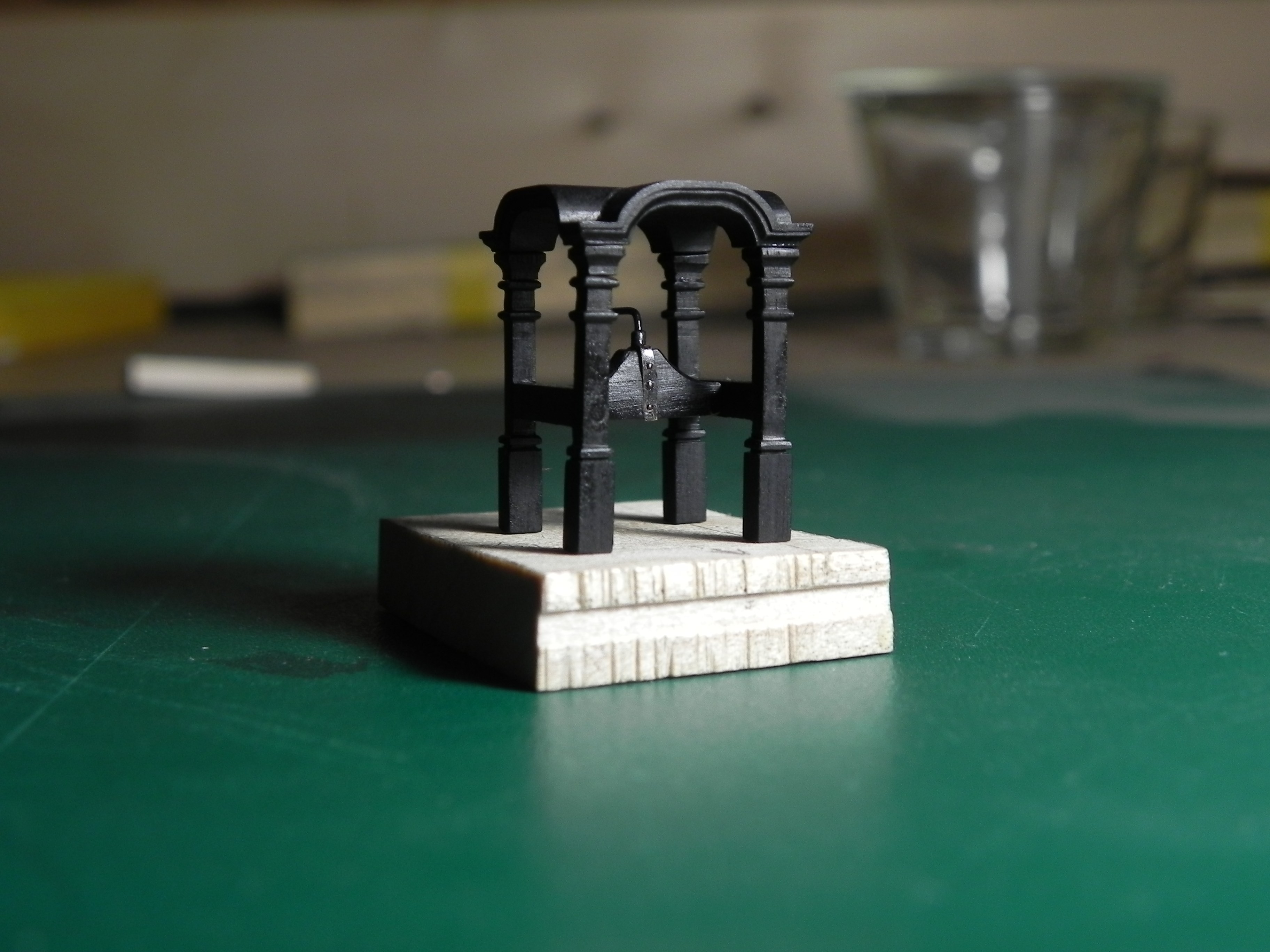

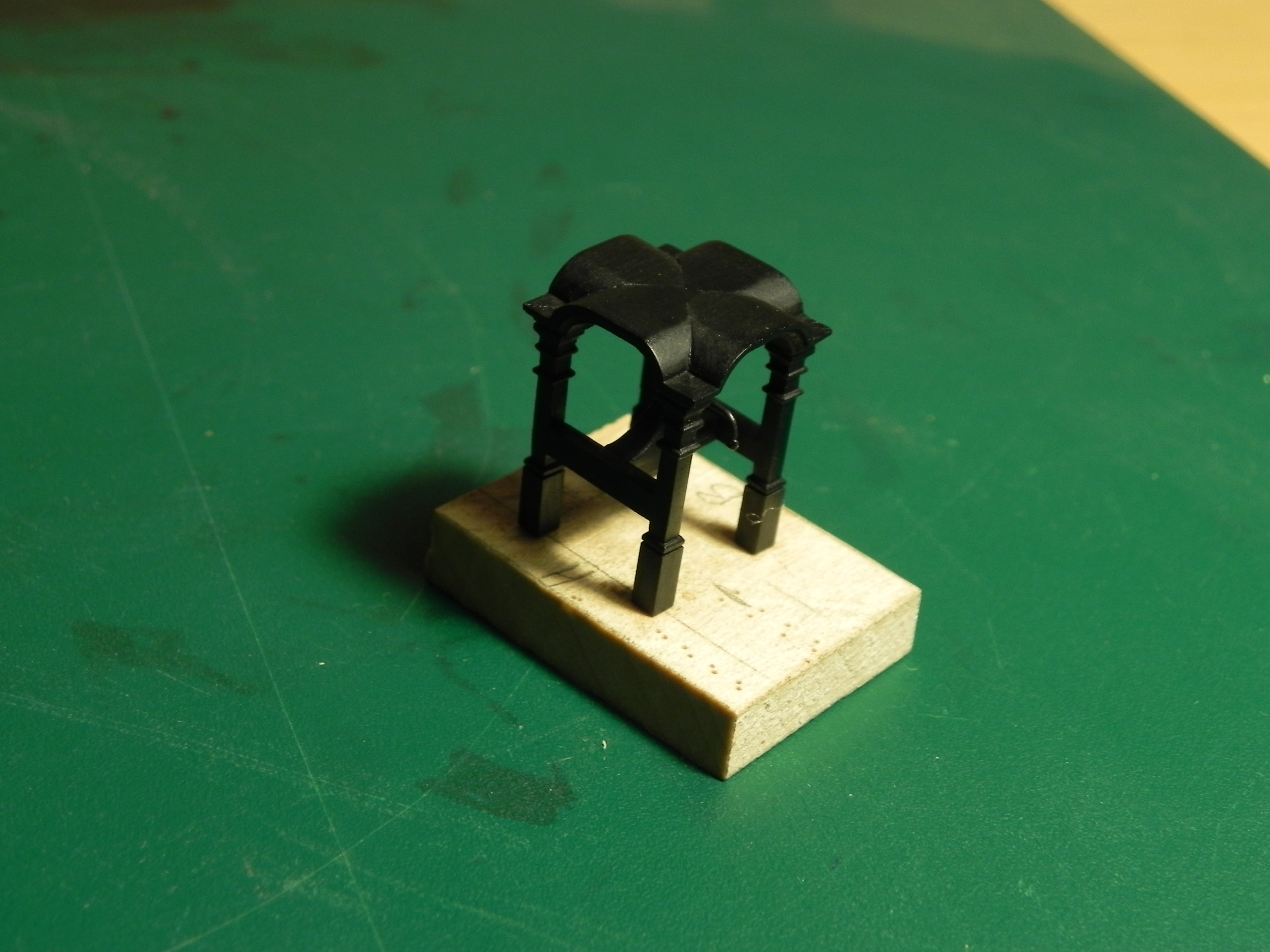

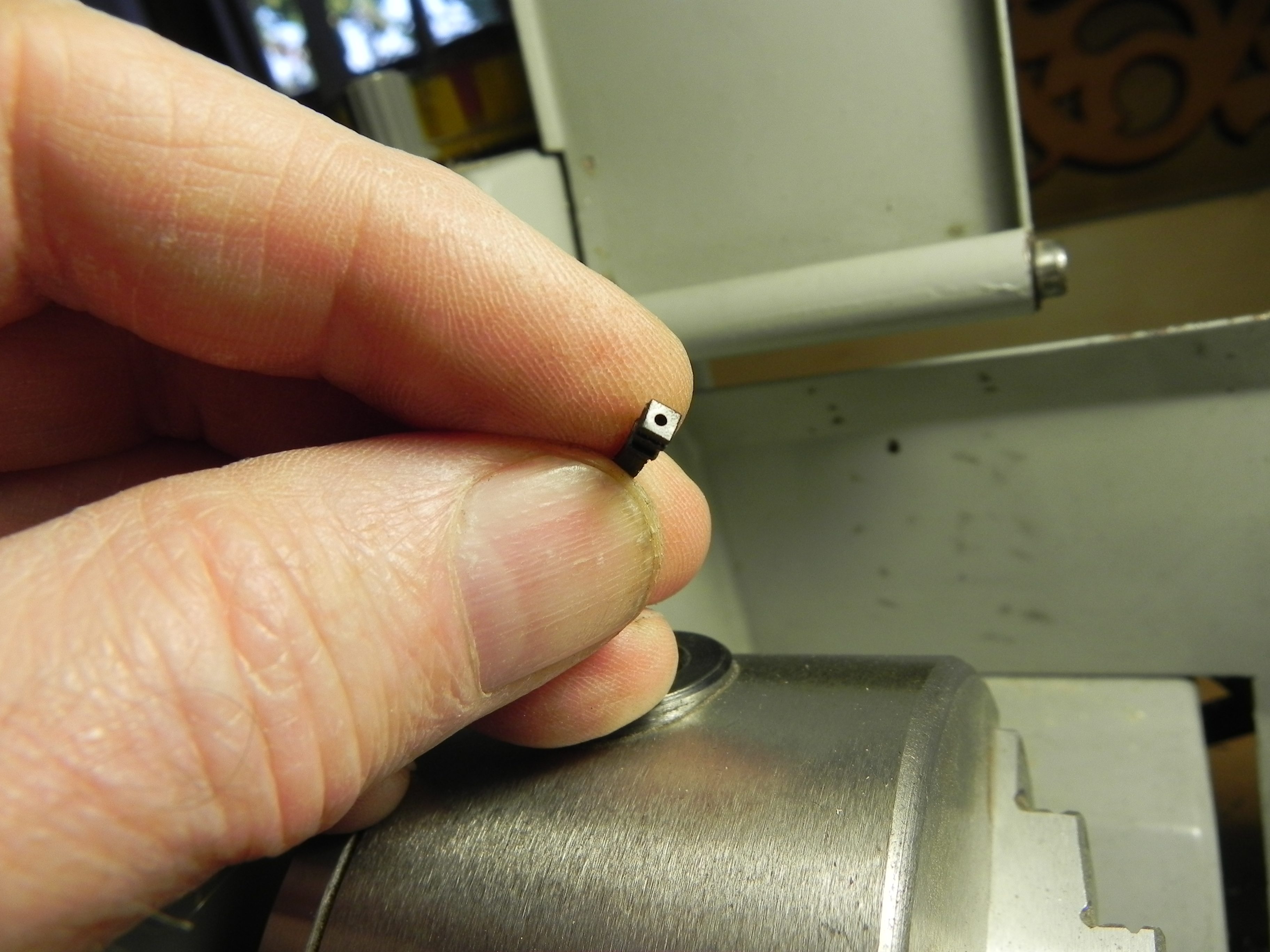

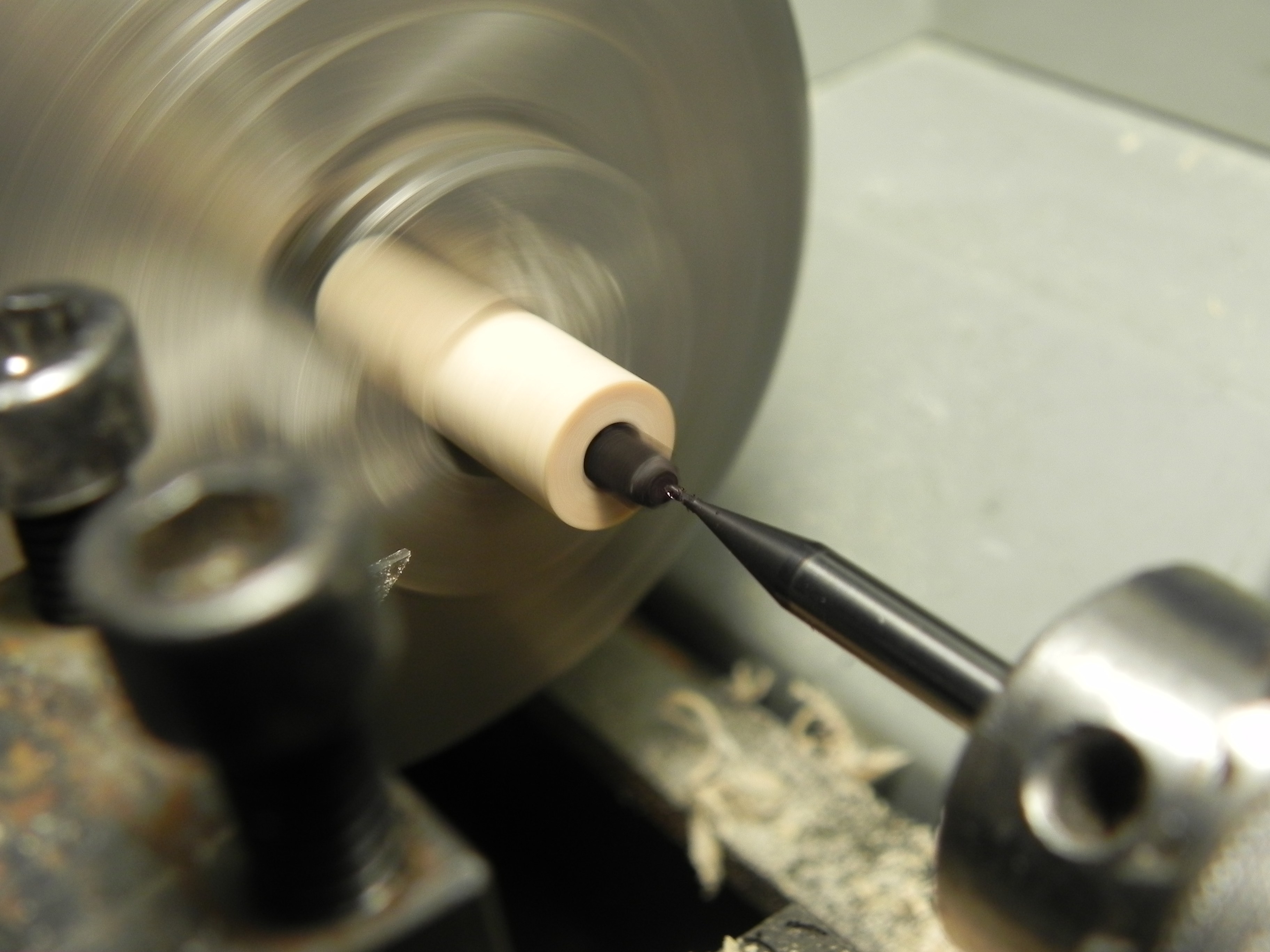

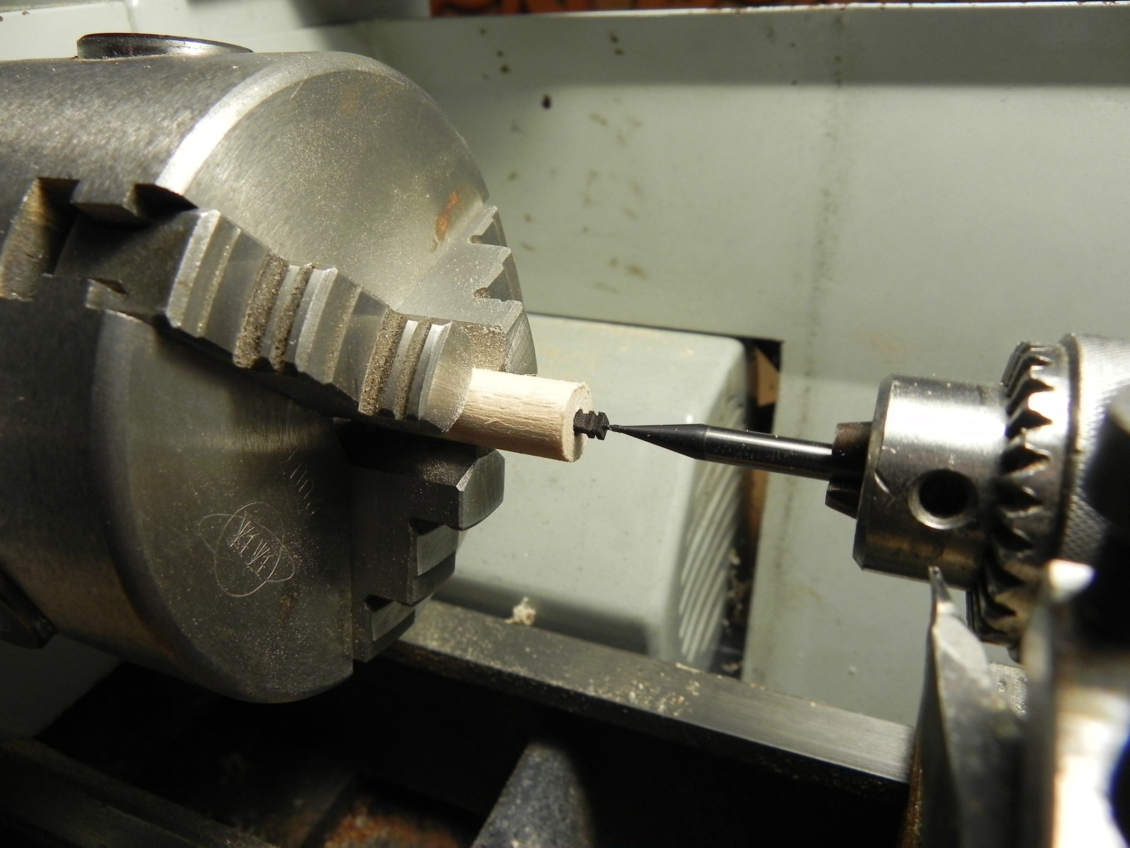

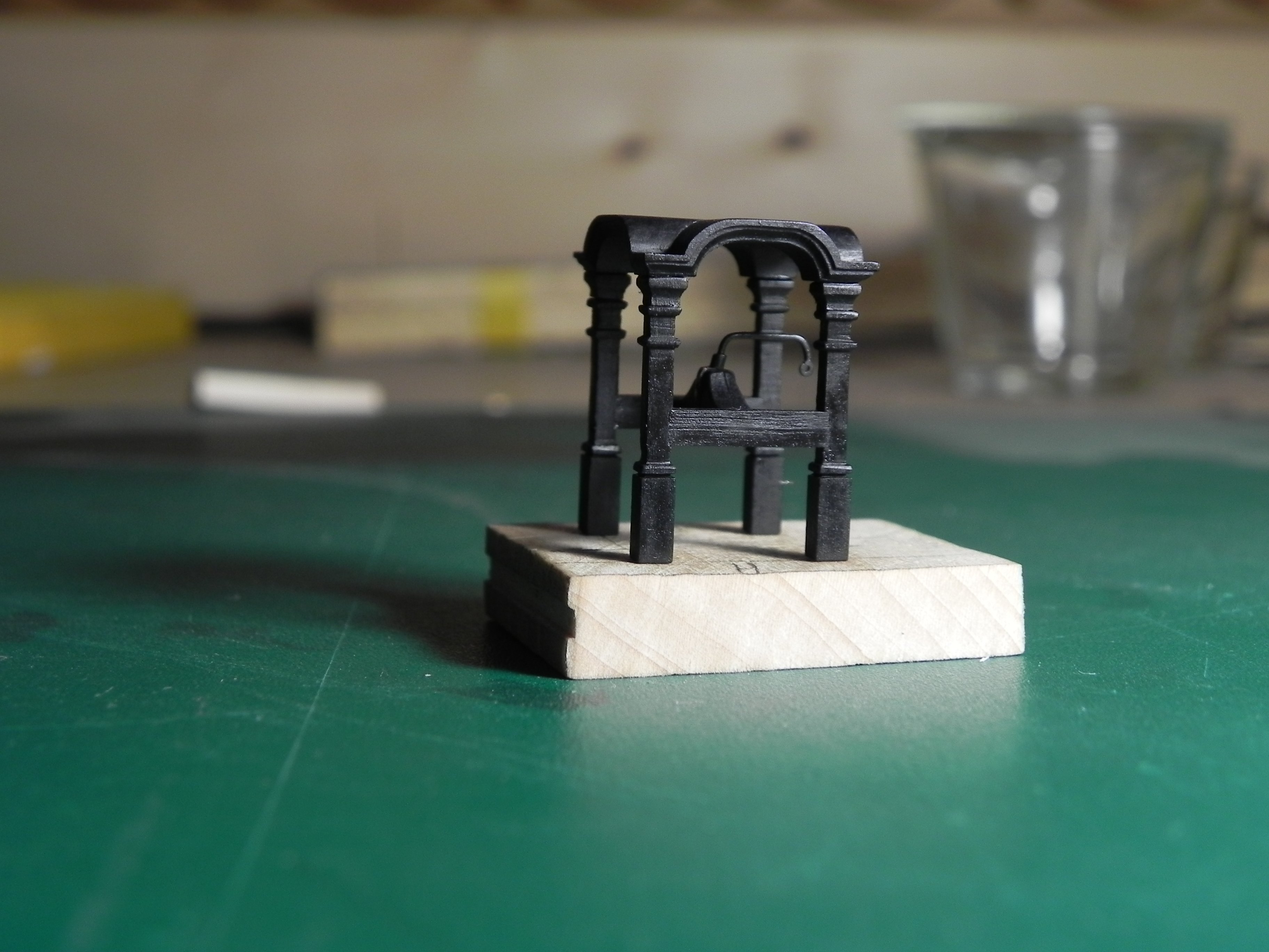

Добрый вечер. Наконец то закончил делать колокольню. Сам колокол сделаю потом, как накоплю токарные работы.

Могу только еще раз выразить свое восхищение проделанной Вами, Михаил, работой.
Колокольня роскошная.

#1849 Сообщение Игорь Тараканов »
Миша, добрый вечер! Наконец-то долгожданная весточка от тебя! И какая! Прими мои искренние слова восхищения! Выбрасываю свою колокольню в мусорку - воодушевившись твоей работой, решил поднять себе планку. Мне как никогда понятен весь масштаб увиденного на этих фотографиях - никакая фотка не передаст, как же данная деталь выглядит в живую. Даже приложенная спичка не покажет, коллеги, поверьте - это реально маленькая, почти ювелирная колокольня! Да, Миша, ты проделал уникальную работу, труд, достойный всяческих похвал. Это 72й масштаб, коллеги, вы понимаете, 72й! И такое чудо сделал человек, впервые творящий в "деревянном" моделизме. Михаил, мне очень нравится, я в восхищении! Твоё творчество меня вдохновляет.
Подскажи,пожалуйста, как отцентровал все четыре стойки.

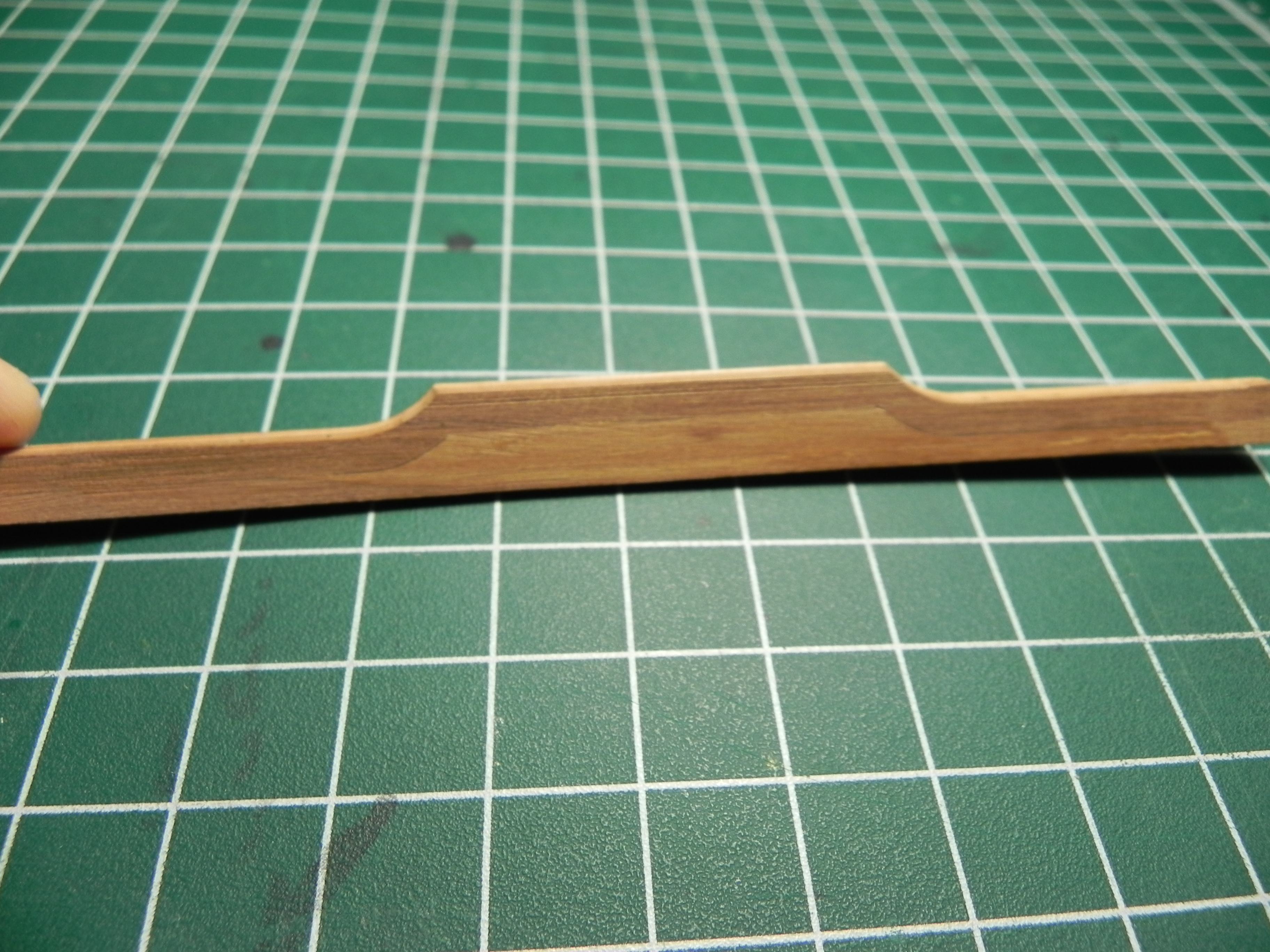

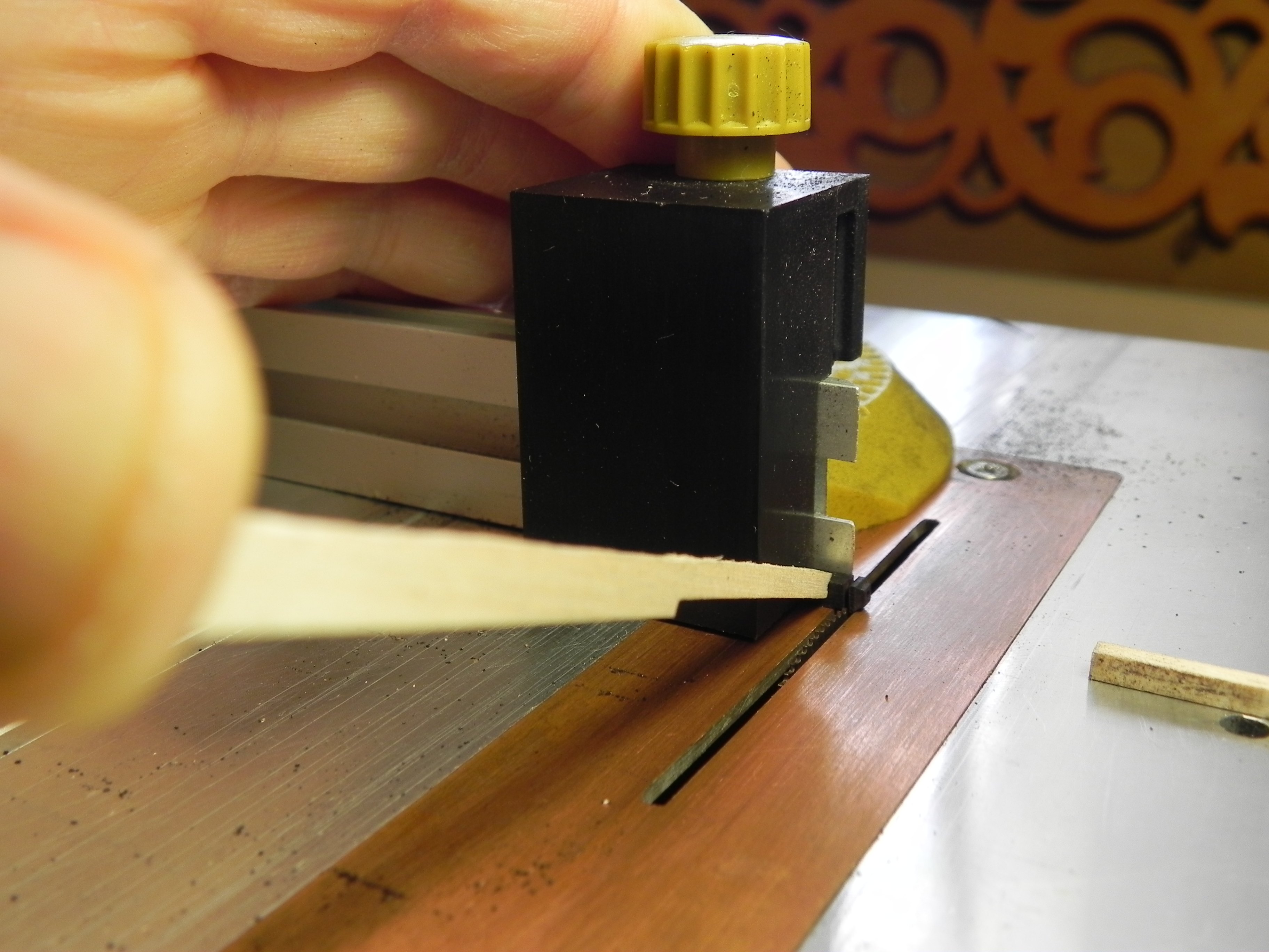

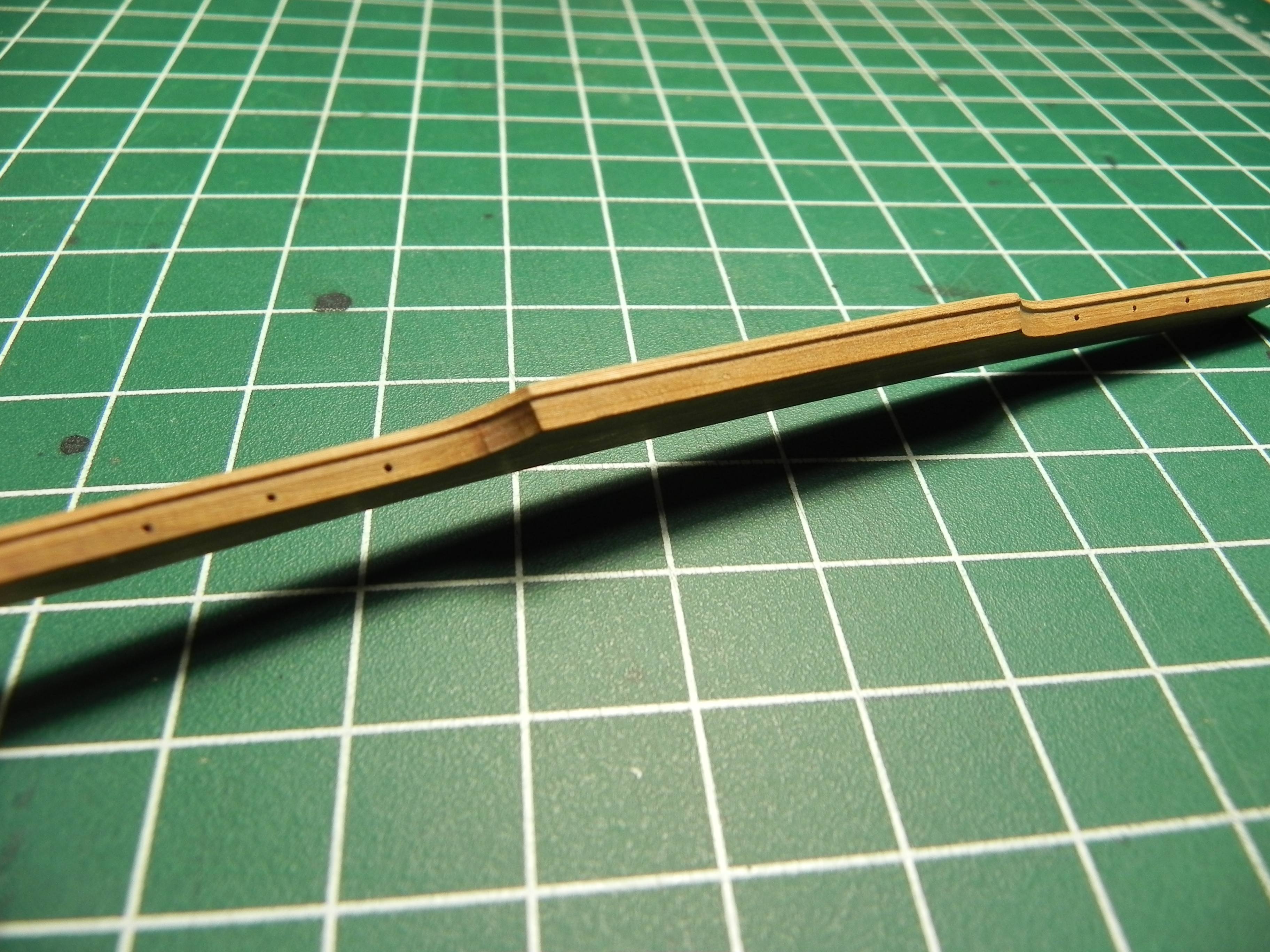

Петр, Игорь, Евгений- спасибо. Игорь, насчет центровки стоек. Еще в первом случае я работу начал со стоек, предполагал потом под размер стек подогнать крышу. Но крышу оказалось делать сложней и высчитывать на ней десятые доли мм не реально. Поэтому и решил сделать сначала крышу, а уж стойки подогнать под нее. Крыша была готова, стойки тоже, как все это соединять. Сделал отдельно конусные детальки, что между стойкой и крышей. Затем таким же способом просверлил центрующие отверстия в самих стойках. Два первых фото относятся к самим стойкам. чуть позже покажу, как клеил конусные детальки к крыше.
