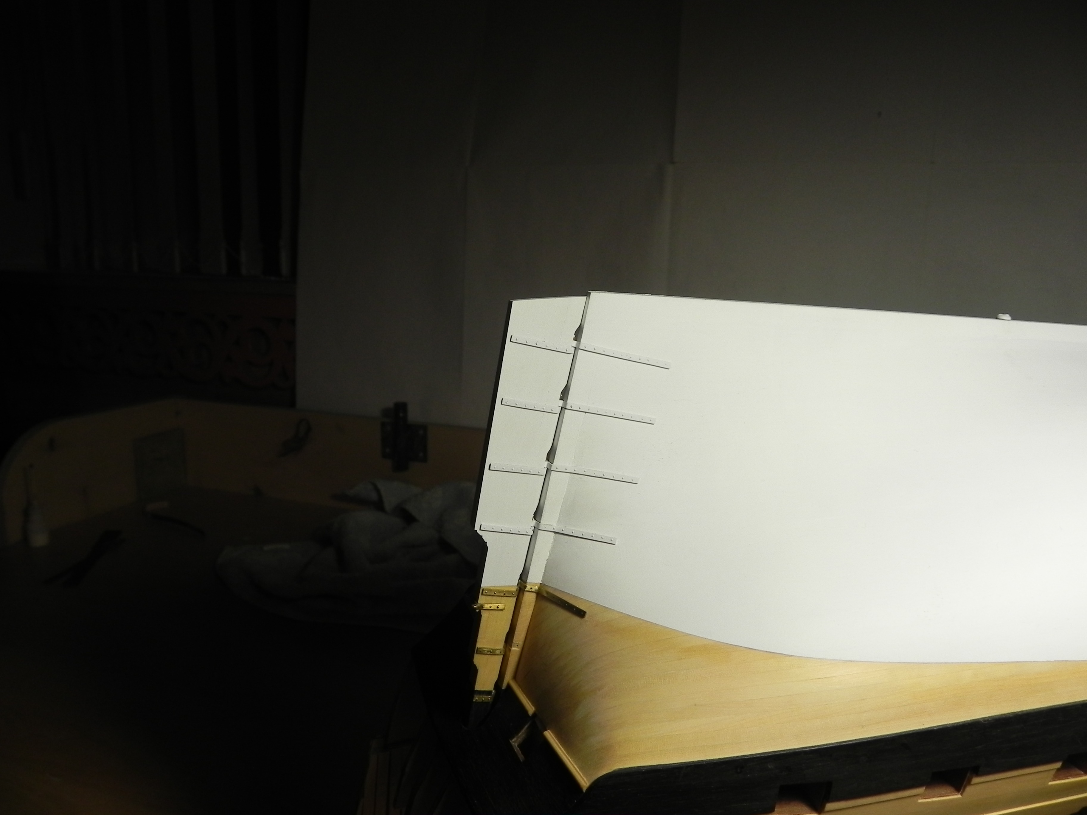

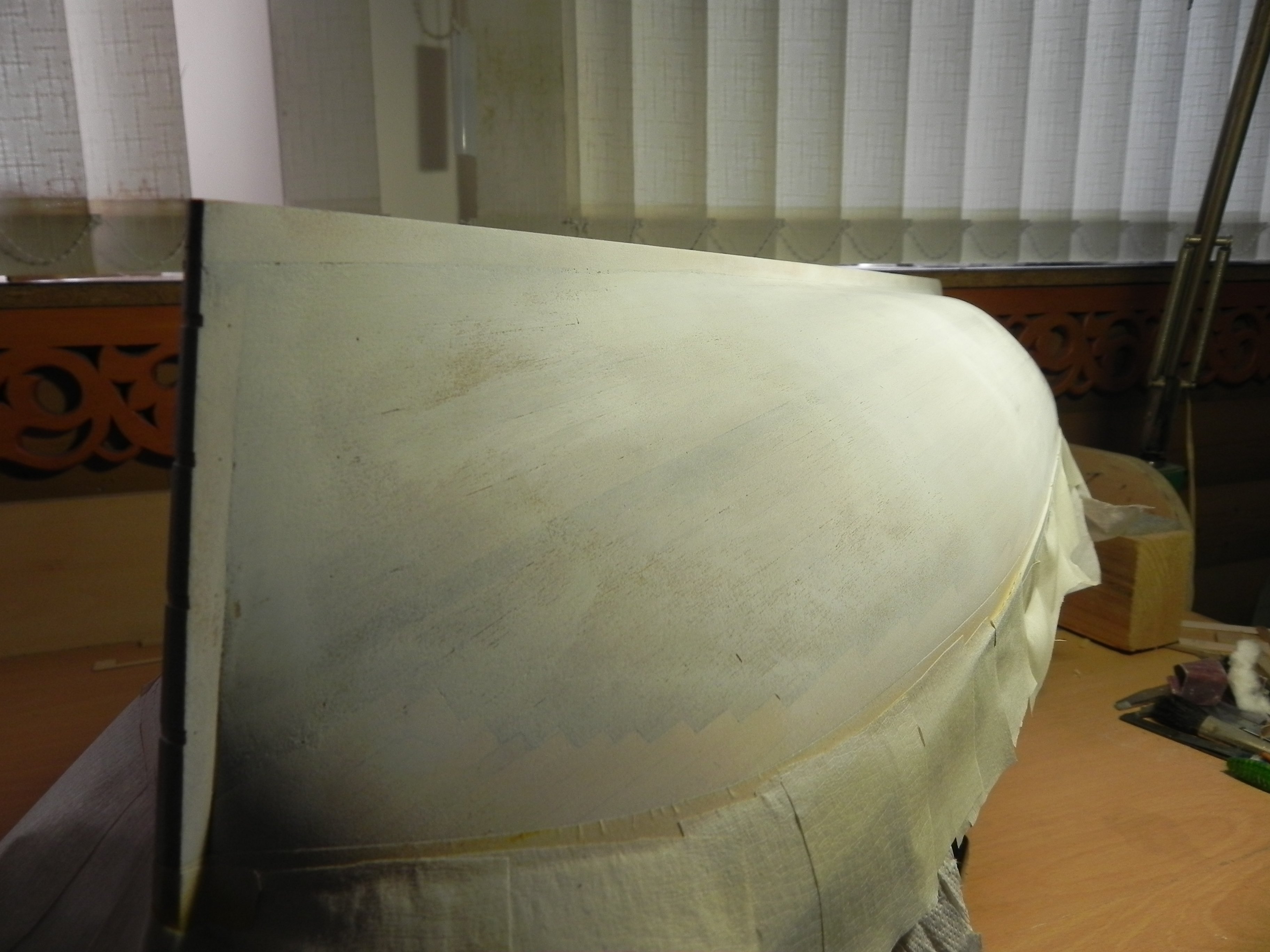

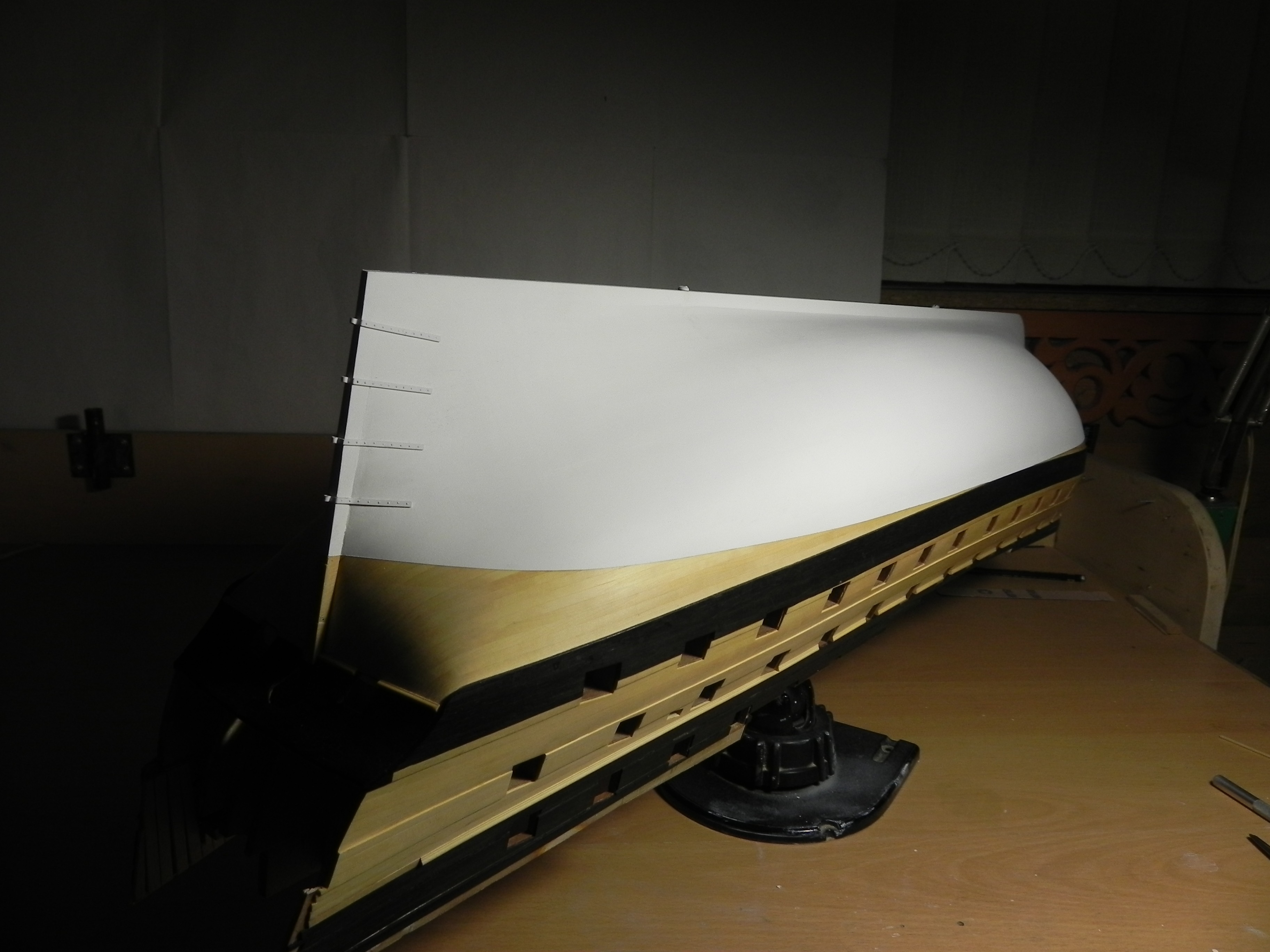

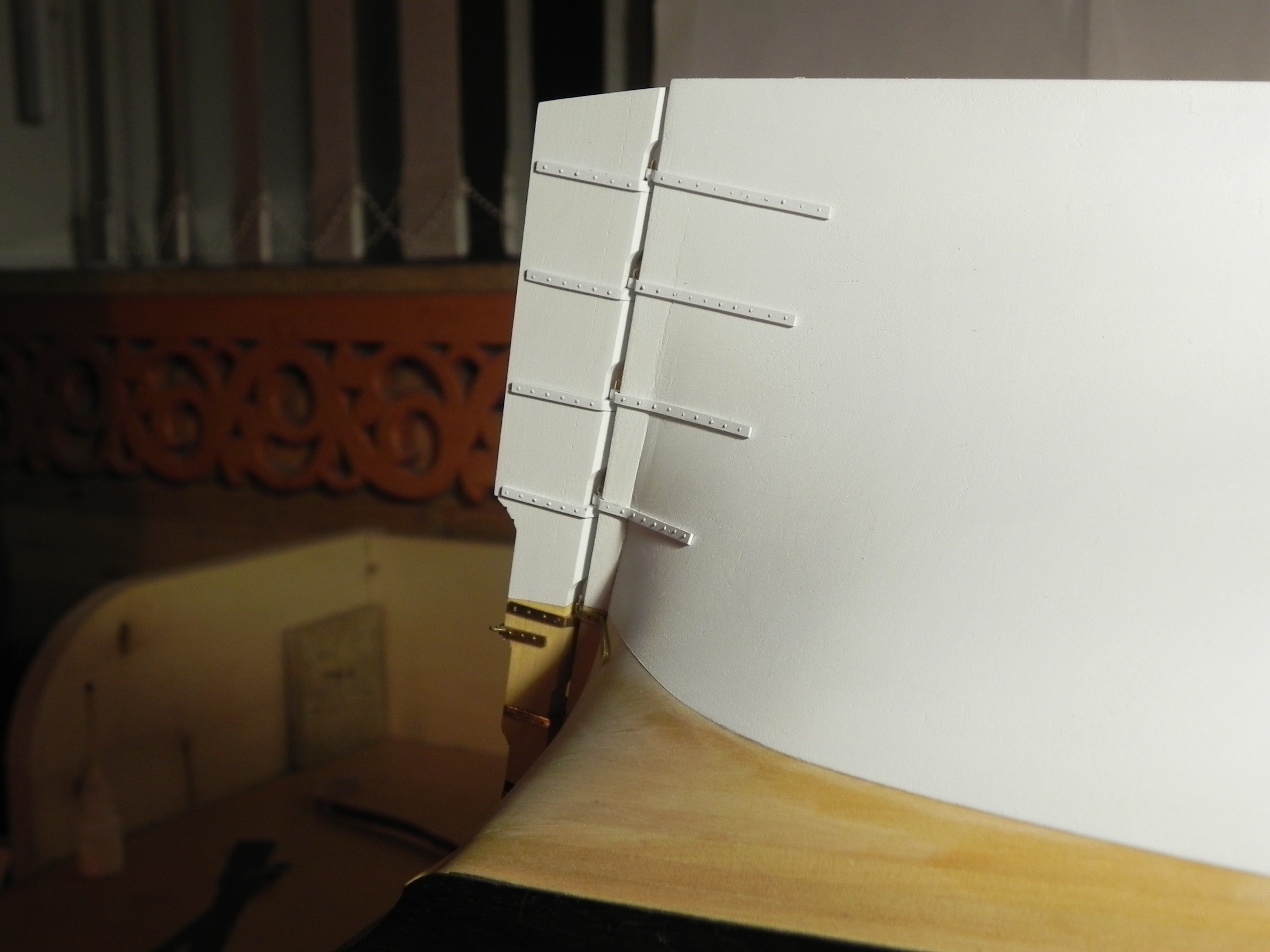

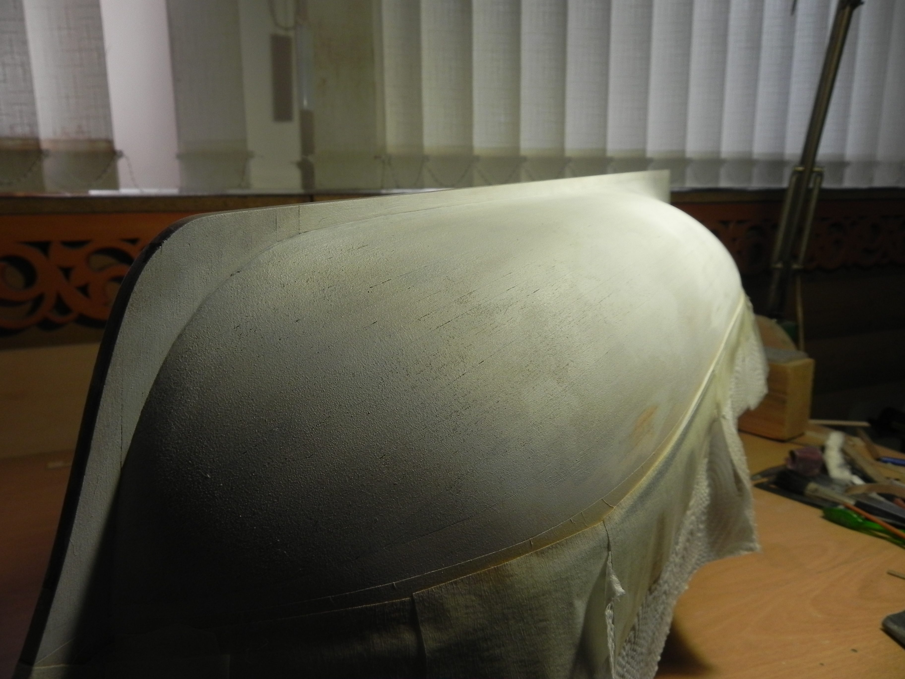

Добрый день. Делюсь соображениями о проделанном. Не дождался переделки газового баллона для аэрографа и покрыл один раз днище акриловым грунтом. Все ничего, но беспокоит единственное место-- ватерлиния. Боюсь ступеньки от скотча. Пытался подходить к этому месту с минимальным колличеством грунта на спонже, мало, что дает. Ступенька от толщины скотча не дает спонжу закрасить самый угол. И приходится брать чуть больше грунта. Была идея после грунта, перед краской снять скотч и потихоньку шкуркой сделать ступеньку тоньше. Останавливает то, что потом трудно положить скотч точно в том же месте. Грунт шкурится нормально, только образуются катышки. Они пишут, что грунт остается эластичным после высыхания, видимо по этому и катышки. Сделал все для аэрографа. Красить буду им. Сначала потренируюсь и начну. После грунта повешу петли руля. Заранее наметил их места частью гвоздиков. Теперь только совместить со следами от гвоздей и забить остальные.

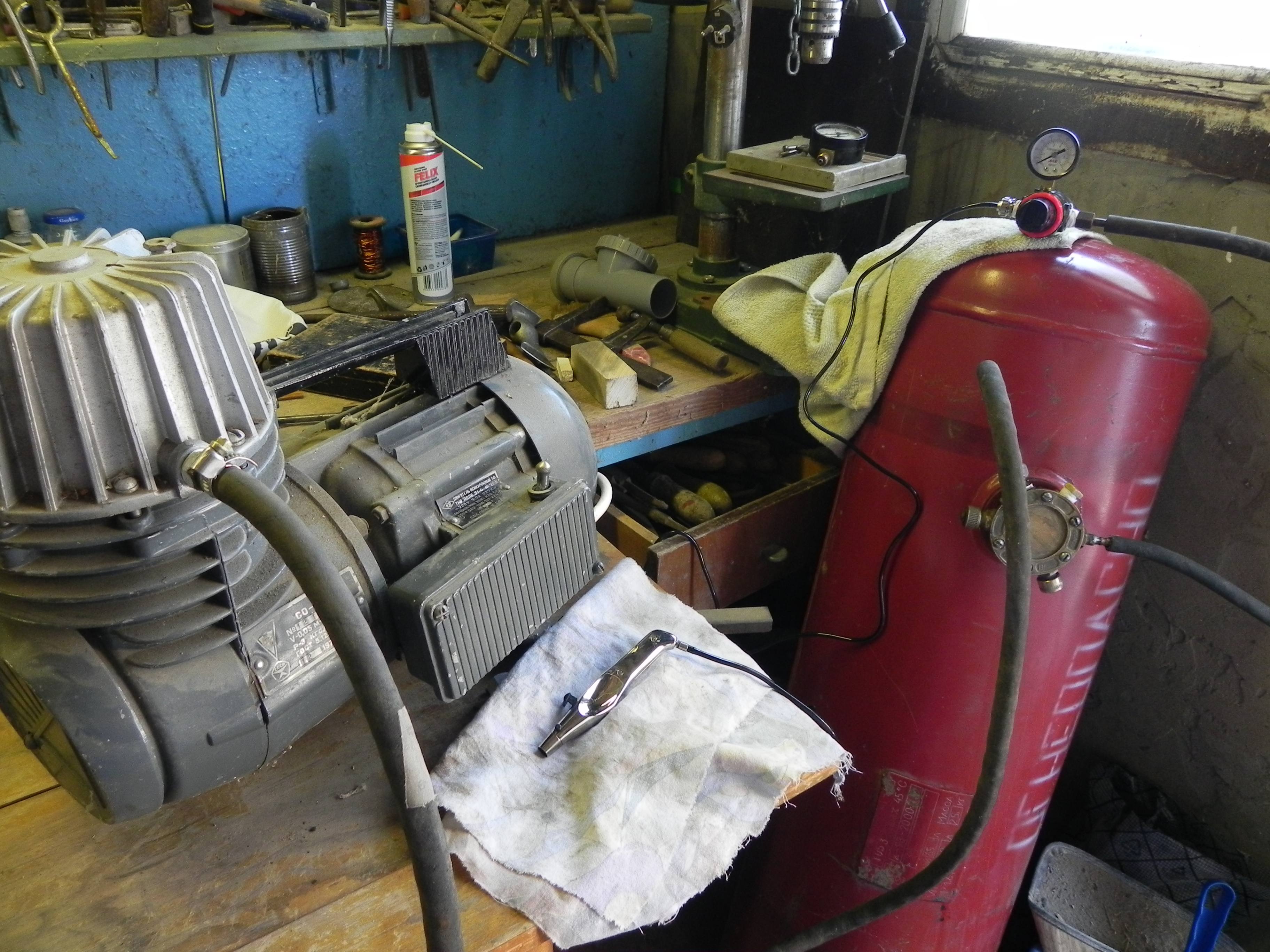

Миша, вот это компрессор так компрессор! Что-то мне аж страшно стало
Не сильное ли будет давление воздуха (регулятора не вижу), акрил довольно лёгкая жидкость - не начнёт ли аэрограф распылять краску в виде порошка.
Не могу не отметить, насколько ровный матовый слой получился у грунта - это, тьфу-тьфу-тьфу, признак отличного качества. Шкурить не надо было, конечно, если только соринки не проступили, забытые.

Игорь, добрый день. Этот компрессор больше 4 атм не качает, клапан срабатывает. А регулятор лежит на ресивере, видите , он с манометром. Шкурю потому, что на белом фоне все повылазило, и щели между реек и какие-то мелкие раковины. Все приходится заделывать. Должно получиться хорошо.

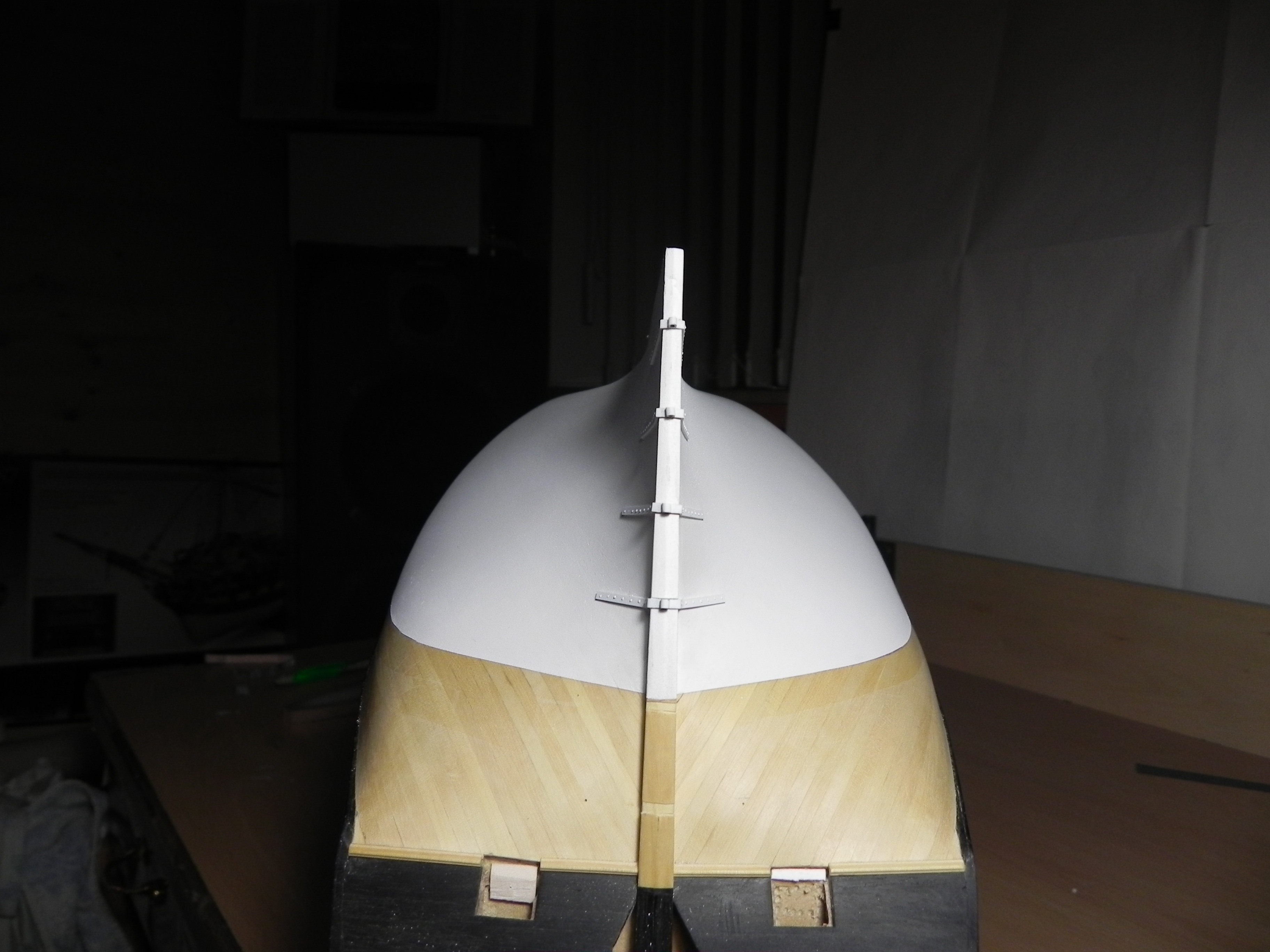

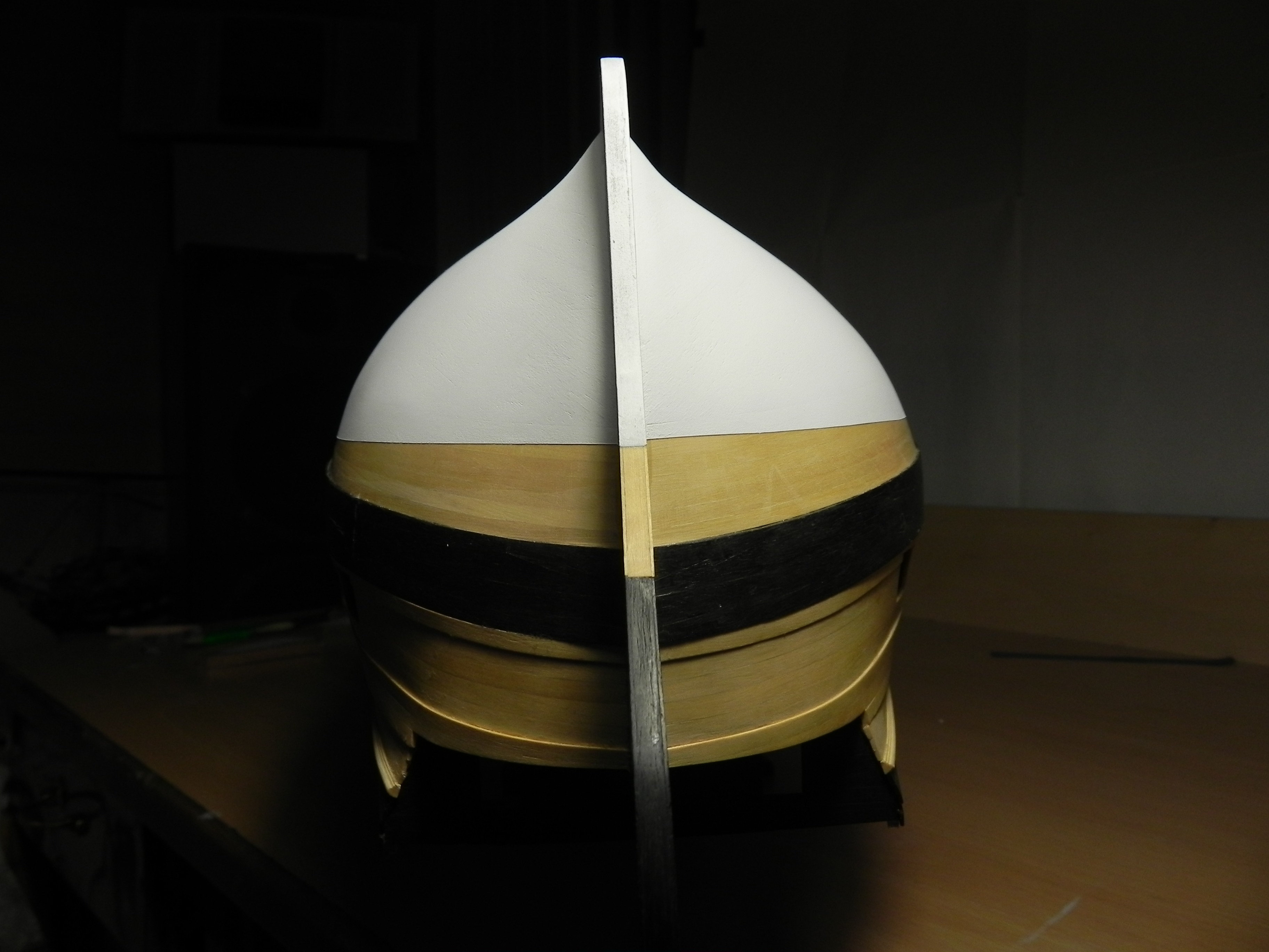

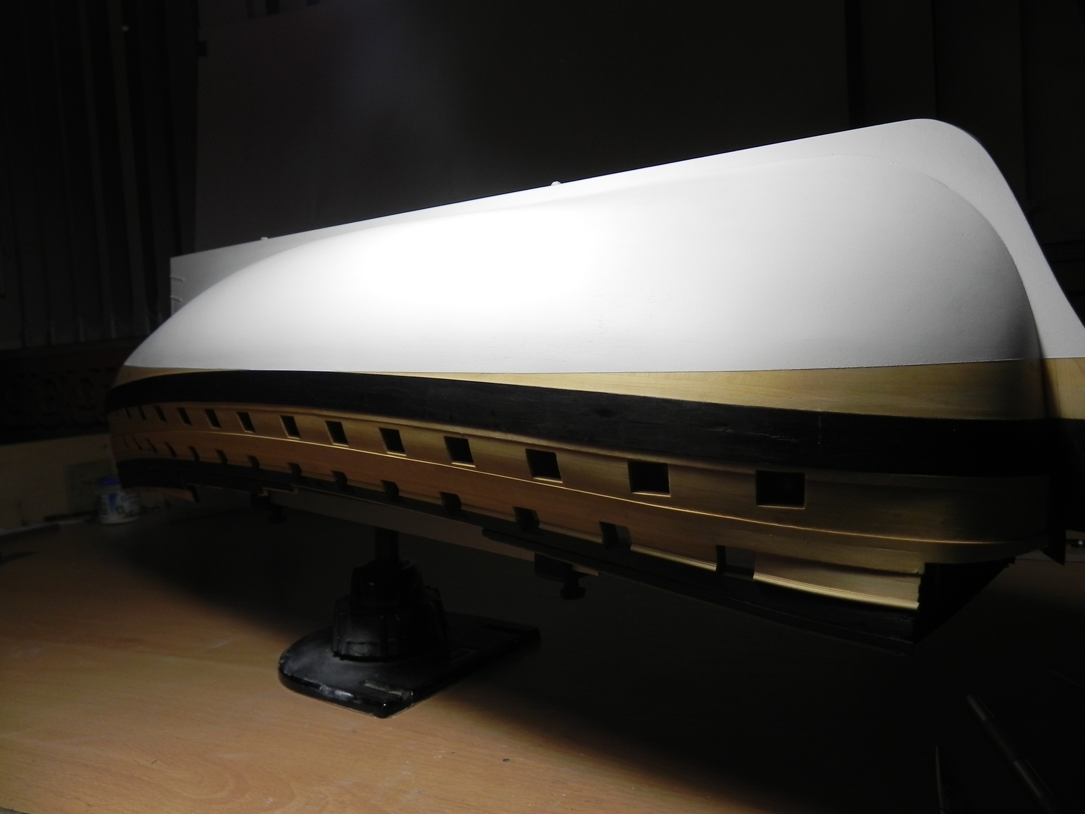

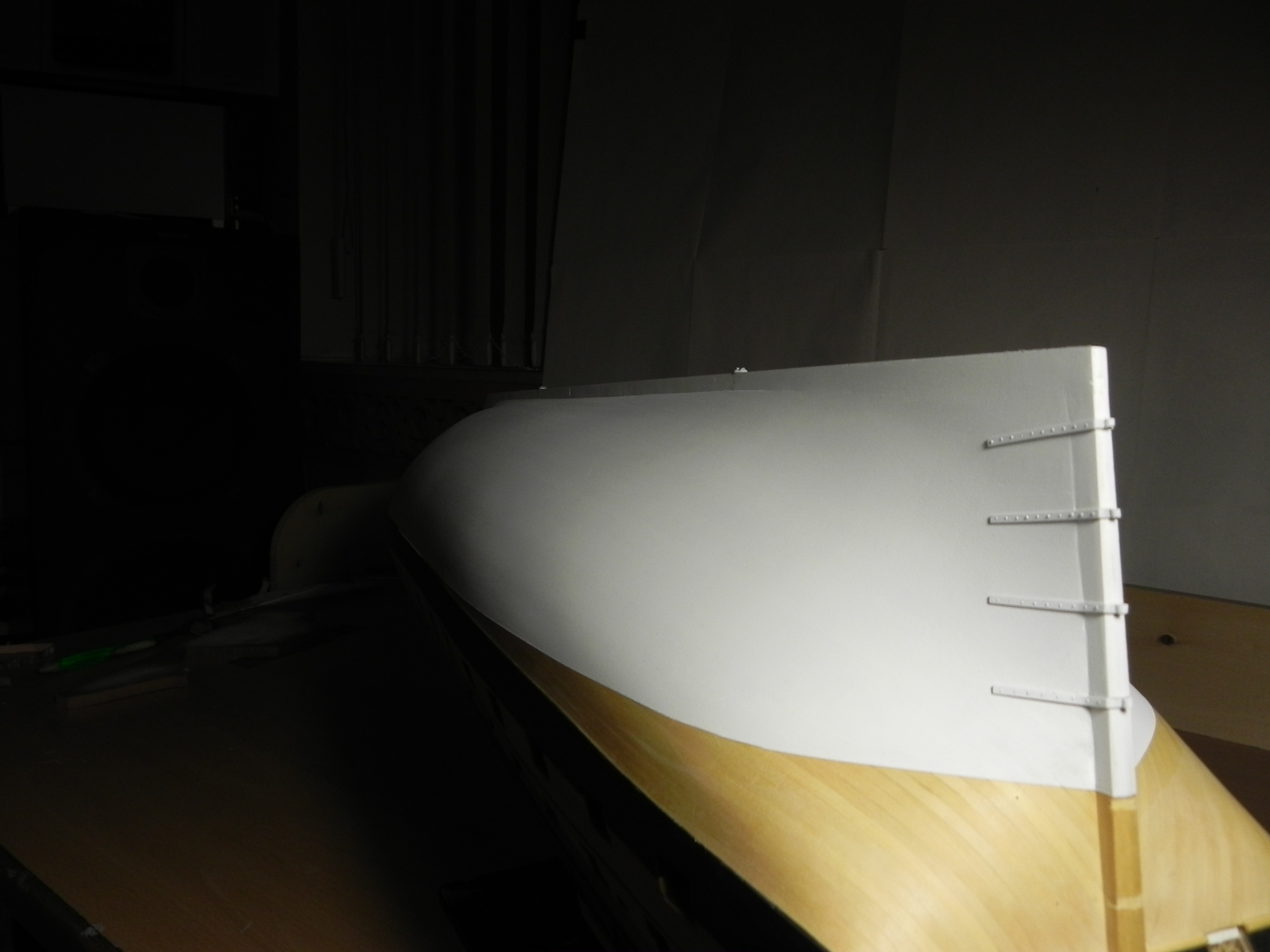

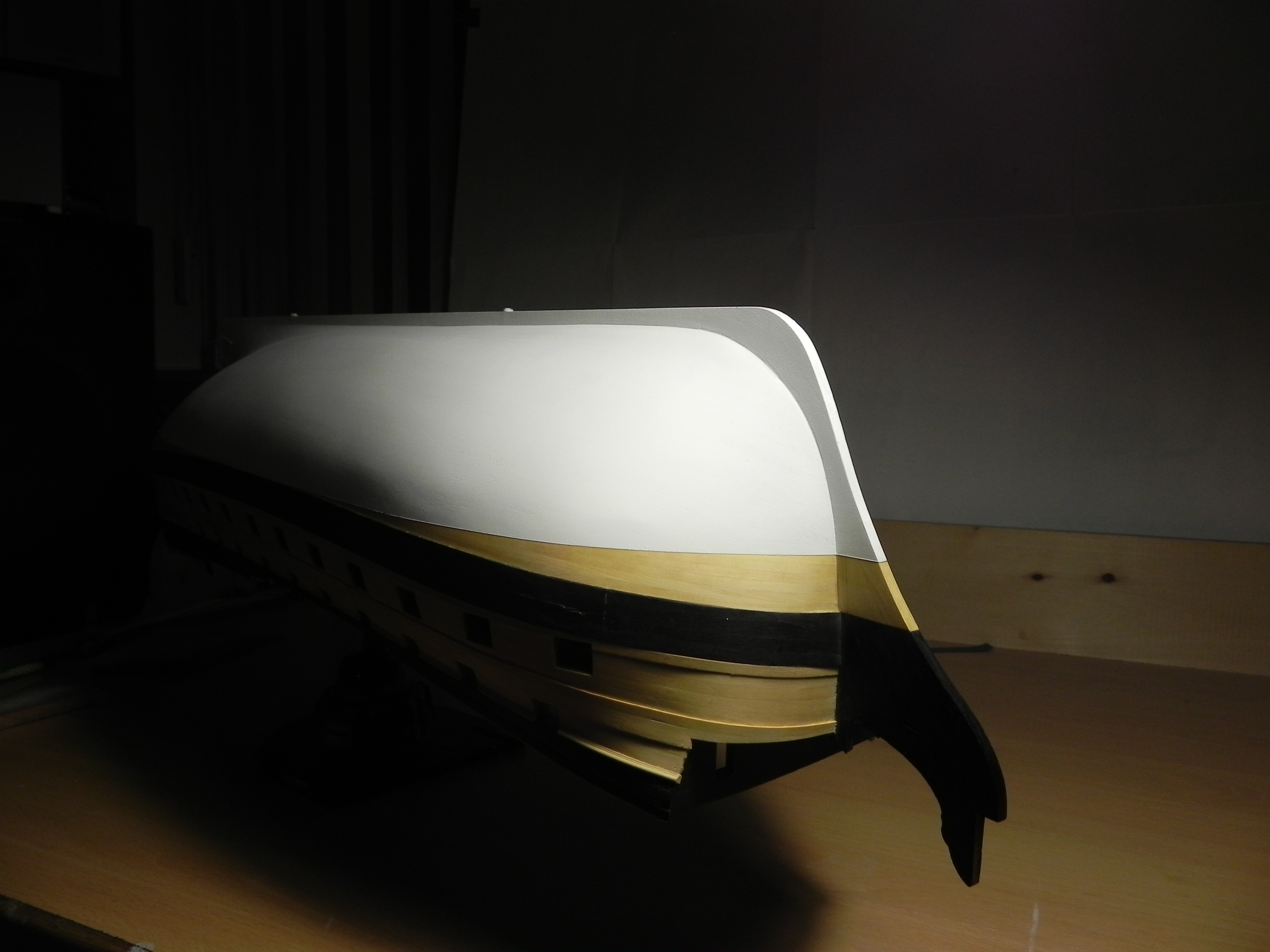

Добрый вечер. Закончил покраску. Краска легла нормально, вроде ровно. Только края , чего я и боялся идут ступенькой. Видимо придется чуть шкурнуть 1000 или 2000 -ой шкуркой. Долго пришлось эксперементировать с аэрографом. Подбирать сопло, густоту краски, давление. Кое-какой опыт приобрел. В последующем будет легче.

Миша, получилось великолепно. На ступеньку не обратил внимания - не скажи вы, даже не заметил бы. Пришлось увеличить картинки. Да, какой-то валик по канту, в месте контакта со скотчем, получился, даже как-то странно. Придётся его как-то аккуратно убирать. Сама же покраска - шикарна. Особенно радует глаз идеальный ровный мат. Миш, матовое покрытие боится грязи и жира, надо будет придумать для днища какой-то футляр, чехол, не знаю, как назвать, штаны, подгузник. Нечто вроде накладной второй подводной части, склеенной из плотного ватмана и аккуратно на днище надетой, закреплённой ну хотя бы канцелярскими зажимами-прищепками для бумаг на киле и штевнях. А то даже ваш фирменный держатель может оставить след. Ватерлинию по бархоуту мерили, или по табличным данным с Беллоны взяли? По петле руля, смотрю, практически идеальное совпадение получилось! Это как раз тот случай, когда смотришь на модель, и сердце радуется!

Добрый день. Петр, что- то этих качеств, которыми вы меня награждаете, ни я , ни мои домашние во мне не замечали на протяжении всей жизни. Вы -первый человек, который это увидел. Видимо я всю жизнь занимался мало интересующими меня делами. А вот моделизм -это то, что и являлось главными ,что проявило все эти качества. Уж больно замудренно сказал. Ладно, как сказал. Валентин, краска легла ровно , наверно с качеством краски угадал. В данном случае сработал принцип- чем дороже, тем лучше. Игорь, ступеньку аккуратно пошкурю 1000 шкуркой. Большая проблема , как закрыть покрашеное. Даже сделал новый держатель,о котором вы упомянули. Сами держалки шире ,где-то 1 см и покрыл их мягким драпом. Подумаю, обязательно укрою всю покраску. Спасибо.
