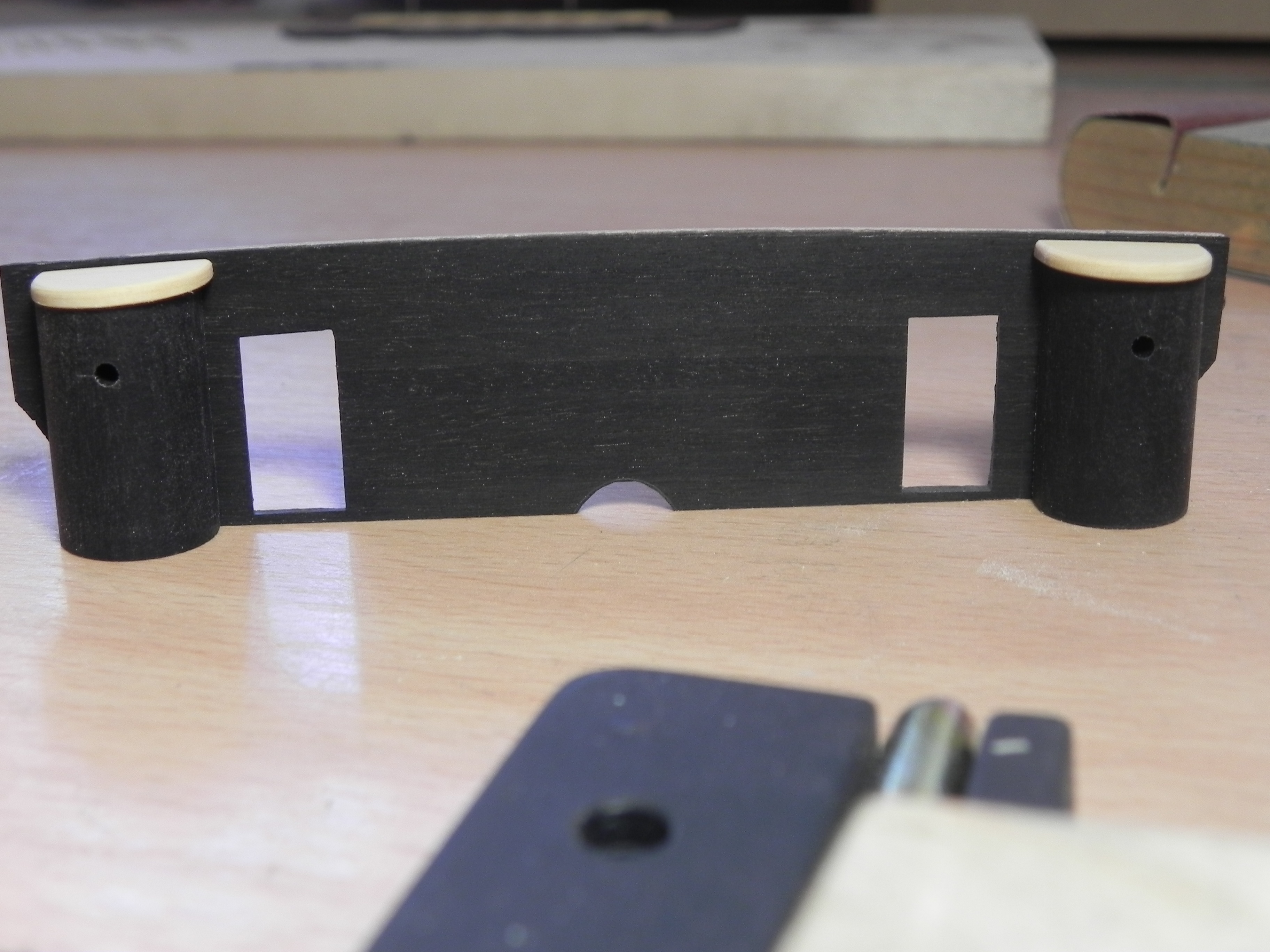

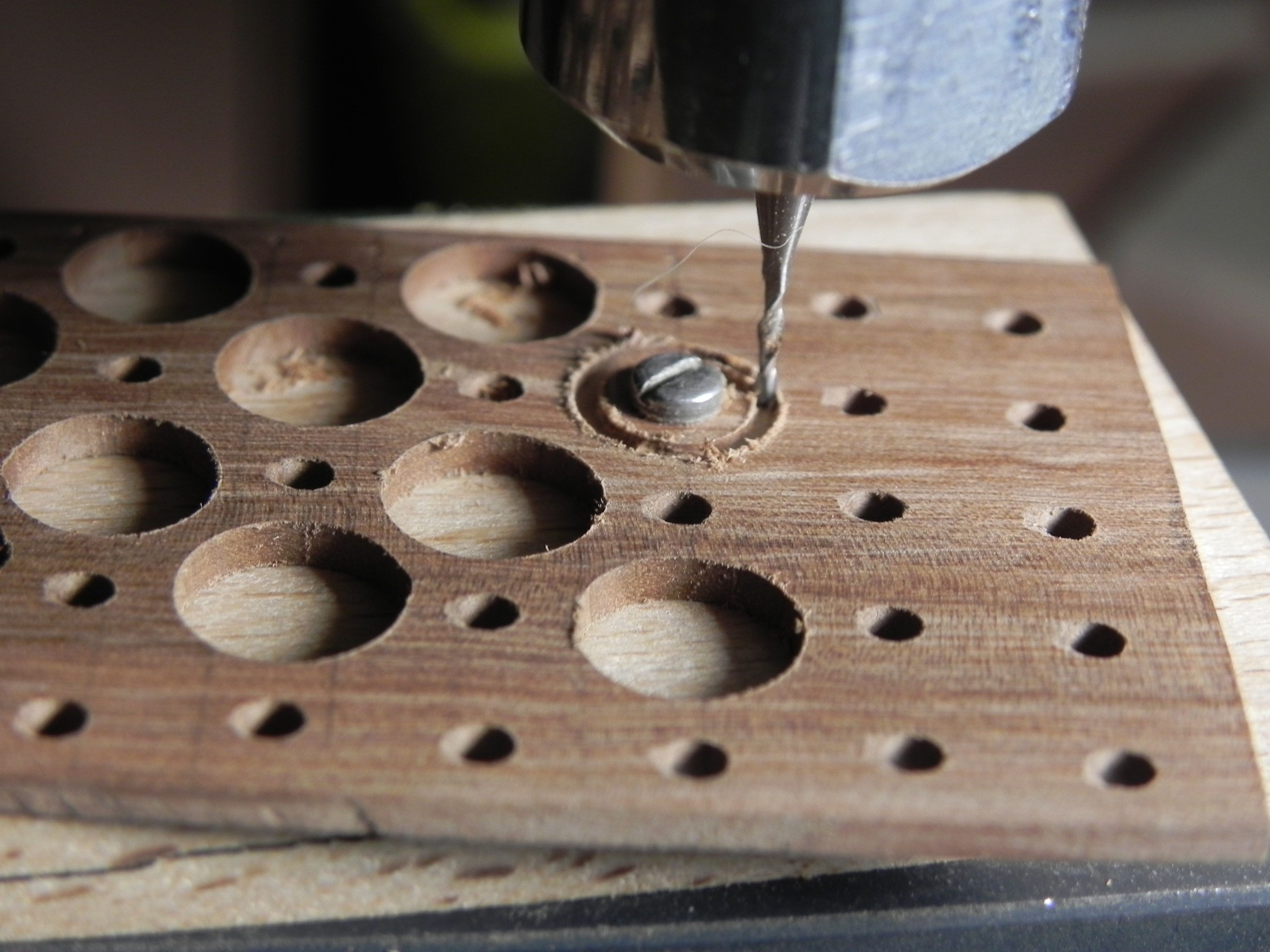

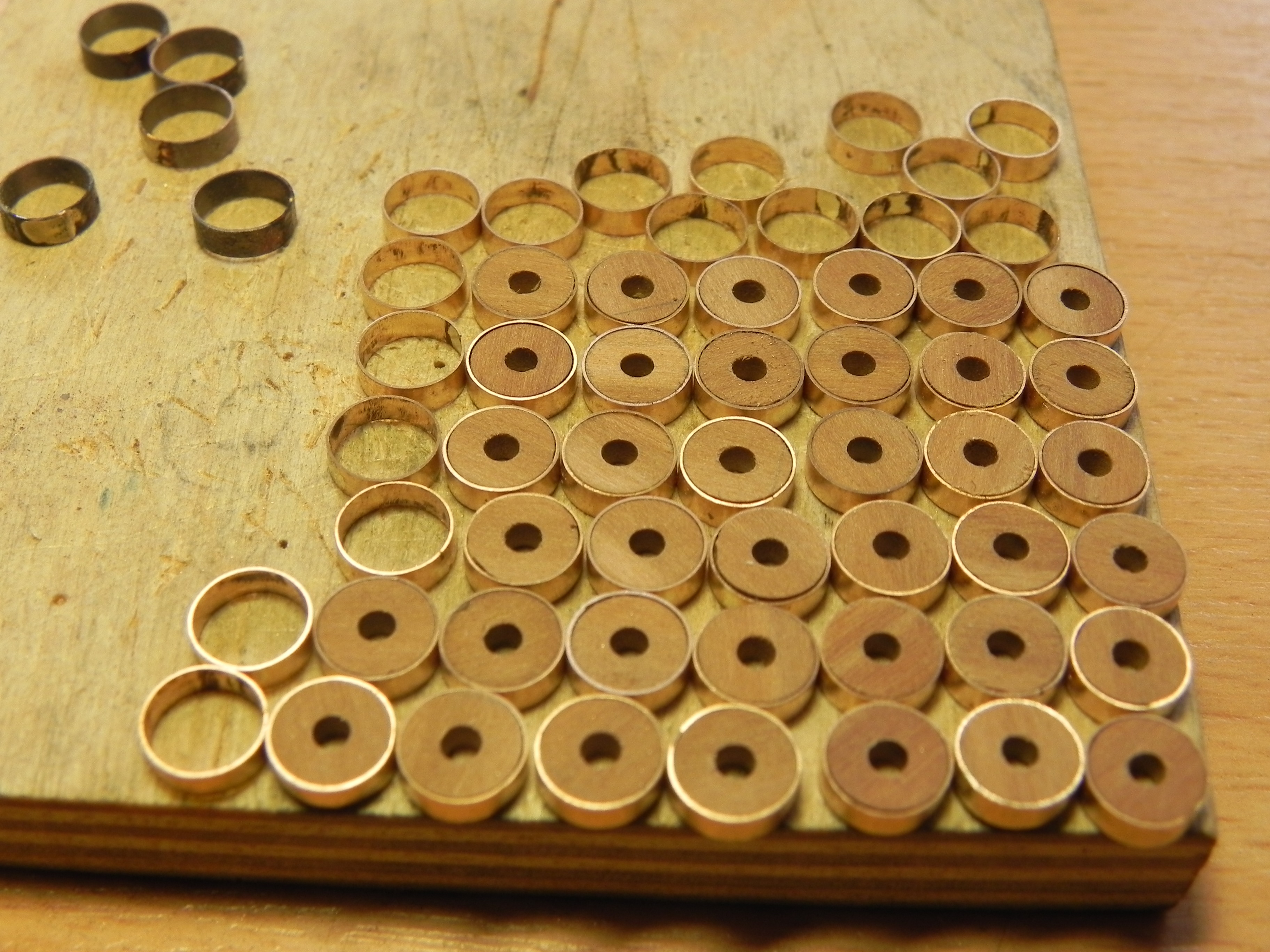

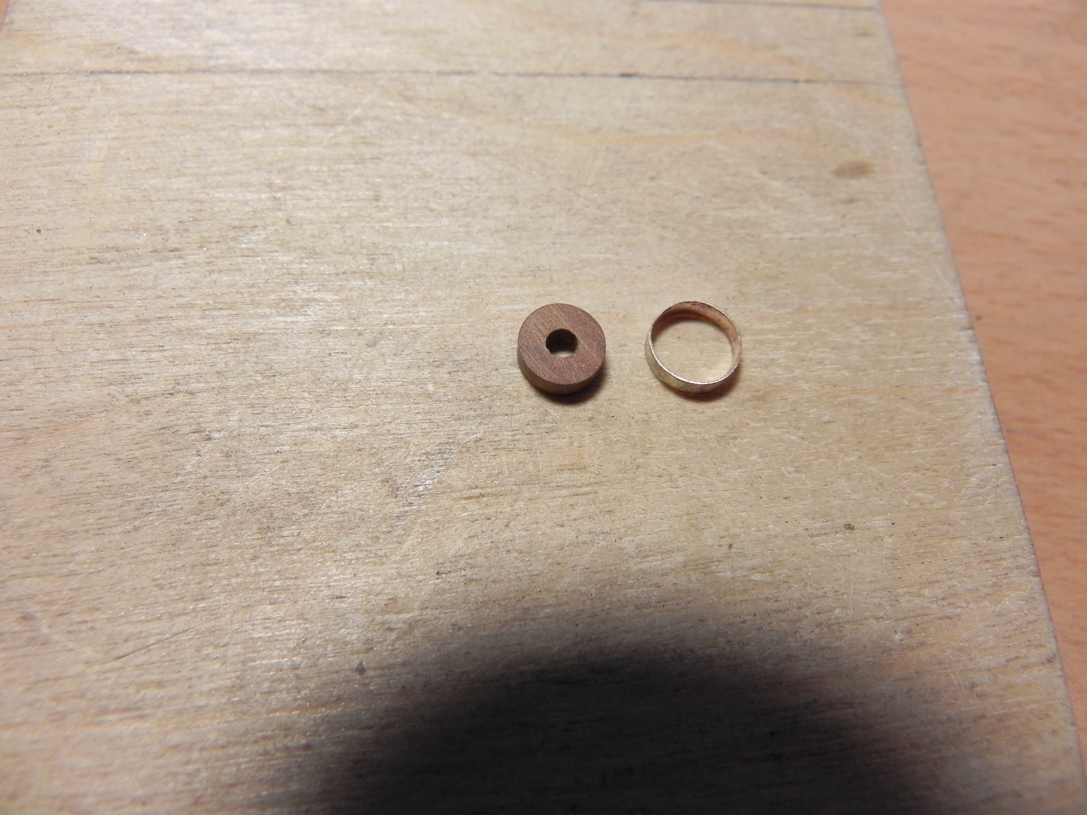

Кому-то должна быть интересна тема-Изготовление колесиков для пушек. Казалось бы избитая тема , но не все так просто. Многие делают на токарном станке, а если его нет? И потом ,когда круглую заготовку отрезаешь, то древесина торцом приходится на щечку колесика. После же пропитки маслом торец колесика становится темным. Да, и еще трубочку соответствующего диамета не всегда найдешь. Для меня главным недостатком был цвет ,который отличается от цвете пушки. Вот фото , из них все ясно. Интересно узнать кто как делал,пожалуйста заходите.

Как не удивительно, у меня такая же была проблема. По середине корабля пушки не подходили по высоте. Значит это не наш косяк, а Амати?m.Komarov.1947. писал(а): Насчет пушек- сделал 28 штук,как положено. Пробую ставить на место, а они не проходят в порт по высоте, просчитался.
Я вышел с положения , тем что углубил пазы лафета для стволов.
Добрый день, Вольф. У меня еще смешнее вышло и только дня два как обнаружил, почему пушки не проходили. Еще осенью, до изготовления пушек стал обшивать внутренюю часть пушечной палубы. И Естественно рейки закрыли часть портов. Нижнюю часть я сразу спилил и, видимо взялся за что-то другое и эабыл. Вставляю пушки ,а они не проходят. Я и до этого хотел их другие сделать., и по цвету вроде темноваты, и колеса показались узкими, ну и переделал.Жалко время много ушло, но зато опыта прибавилось.

Хороший выход из положения! В таком разрезе я изготовления колёс еще не видел.m.Komarov.1947. писал(а):Кому-то должна быть интересна тема-Изготовление колесиков для пушек.

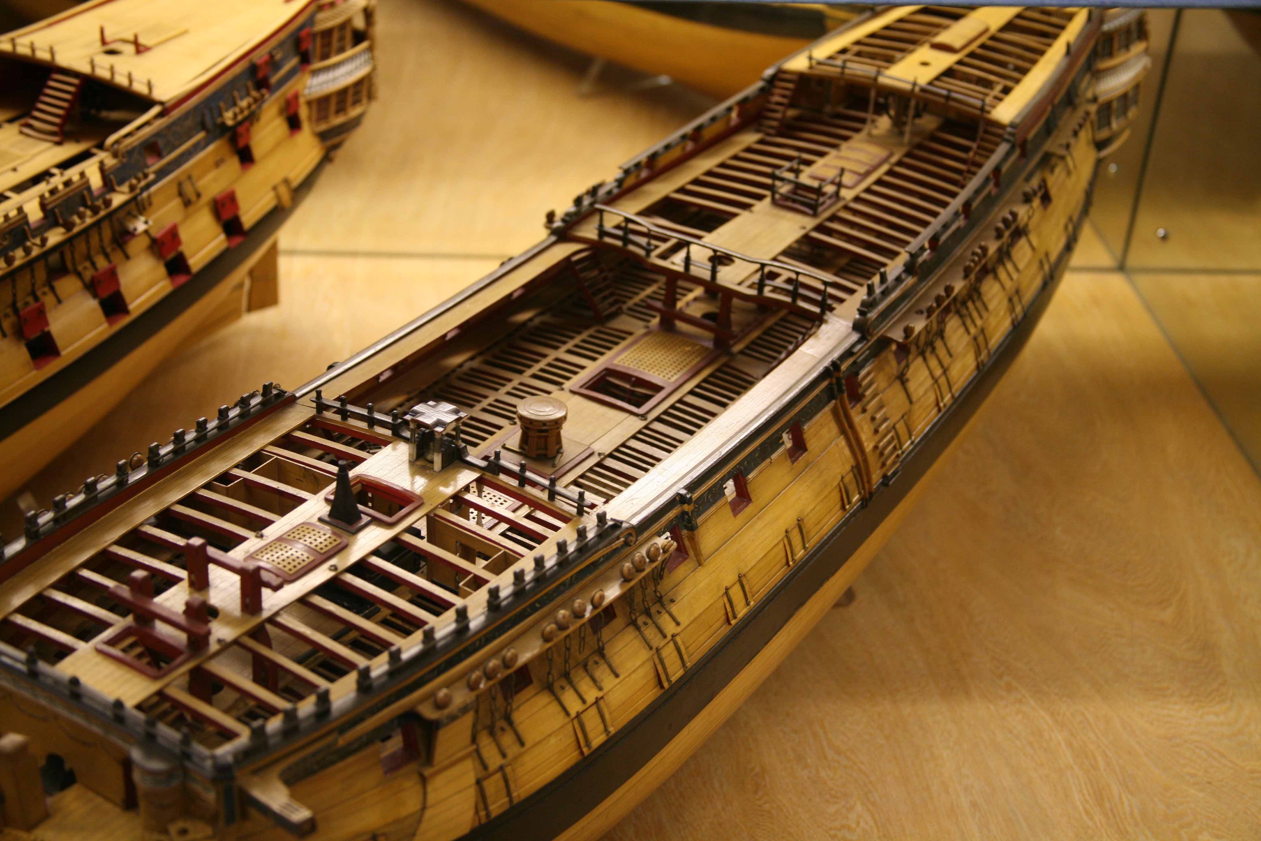

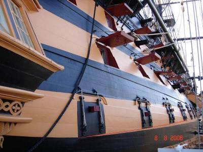

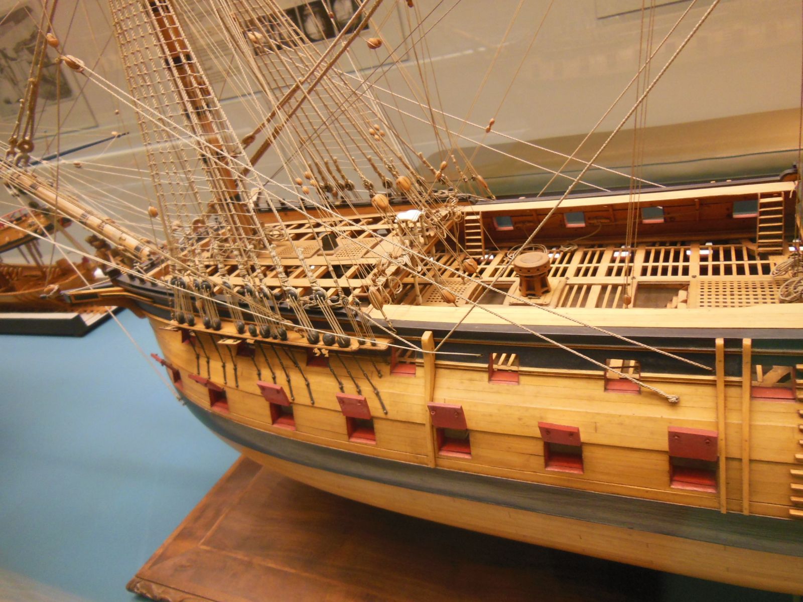

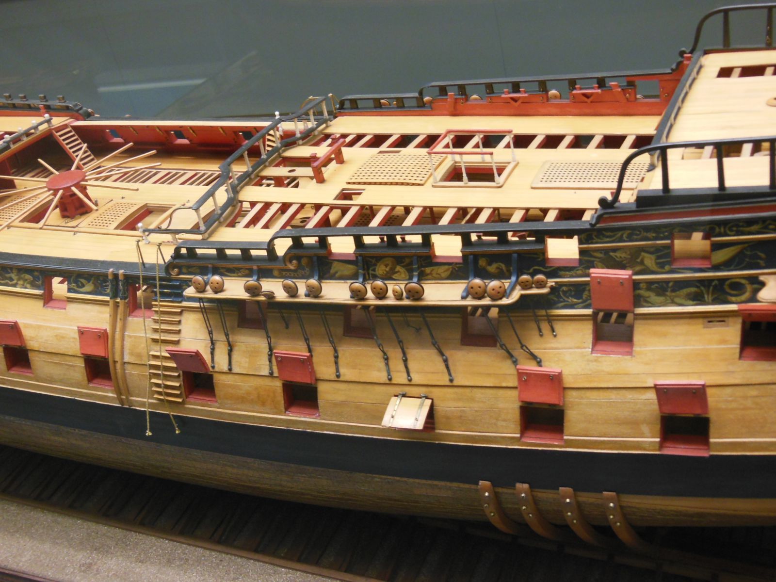

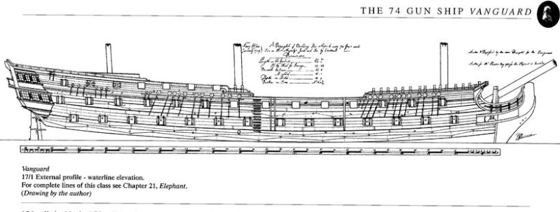

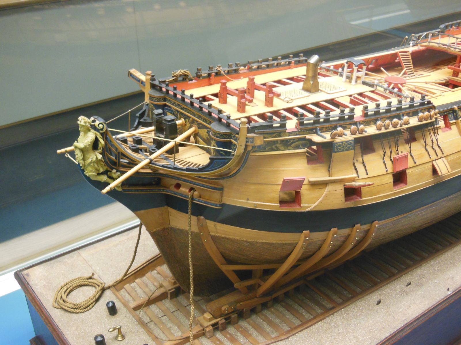

Миша, приветствую! Отвечаю на твой важный вопрос. Чёрные полосы никак не совпадают с линией бархоутов, и ради этих самых линий изменять форму и положение бархоутов никак нельзя. Бархоуты являлись продольными внешними силовыми элементами, их размеры и положение "нивелировалось" практически, грубо говоря, столетиями.
Я могу посоветовать вам такой вариант окраски модели: "Авангард до 1800 года".
До 1798 года Вангвард, как и все остальные английские военные корабли, выглядел так же, как и их модели-копии в НММ: нижний бархоут чёрный (просмоленный), борт покрыт охрой или лакирован, выше, по бортам надстроек, темно-синий или чёрный цвет с украшениями и красной полосой на фальшборте юта.
http://www.shipmodelersdesktop.com/Chart4Colors.htm
В этом случае: нижний бархоут будет чёрным, и этот бархоут можно сделать из граба, методом "анкерштоковой обшивки". Вся остальная обшивка и верхний бархоут будет такого же цвета, как и весь корпус, то есть "охра" - в вашем случае, самшит. Фальшборты в районе бака и квартердека - голубые. Это самая массовая окраска английских кораблей в течении 18 века, так же должен был выглядеть Авангард при спуске на воду. В этом случае можно показать ещё одну несложную конверсию, а именно обрезать фальшборт квартердека до его "раннего" варианта. Я в сети находил только одну попытку показать "раннюю" окраску, правда, там моделист сделал "Элефант" и почему-то оставил "повышенный" фальшборт квартердека модели. Так что... "конкурентов нет".
- Вложения
Игорь, добрый день. Пока делая в черновую галерею буду обдумывать тему бархоуты-покраска. По остальным темам согласен во всем.Думал, что все как-то гладенько пройдет, тем более , что перед тобой сайт Доманова, а вот встретил Вас, и Вы меня заразили,чему я ,кстати, очень доволен.

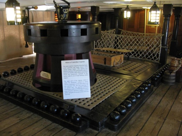

Миш, вот еще парочка видов шпиля, с которым "накосячили" аматиевцы. Мало ли, пригодится.

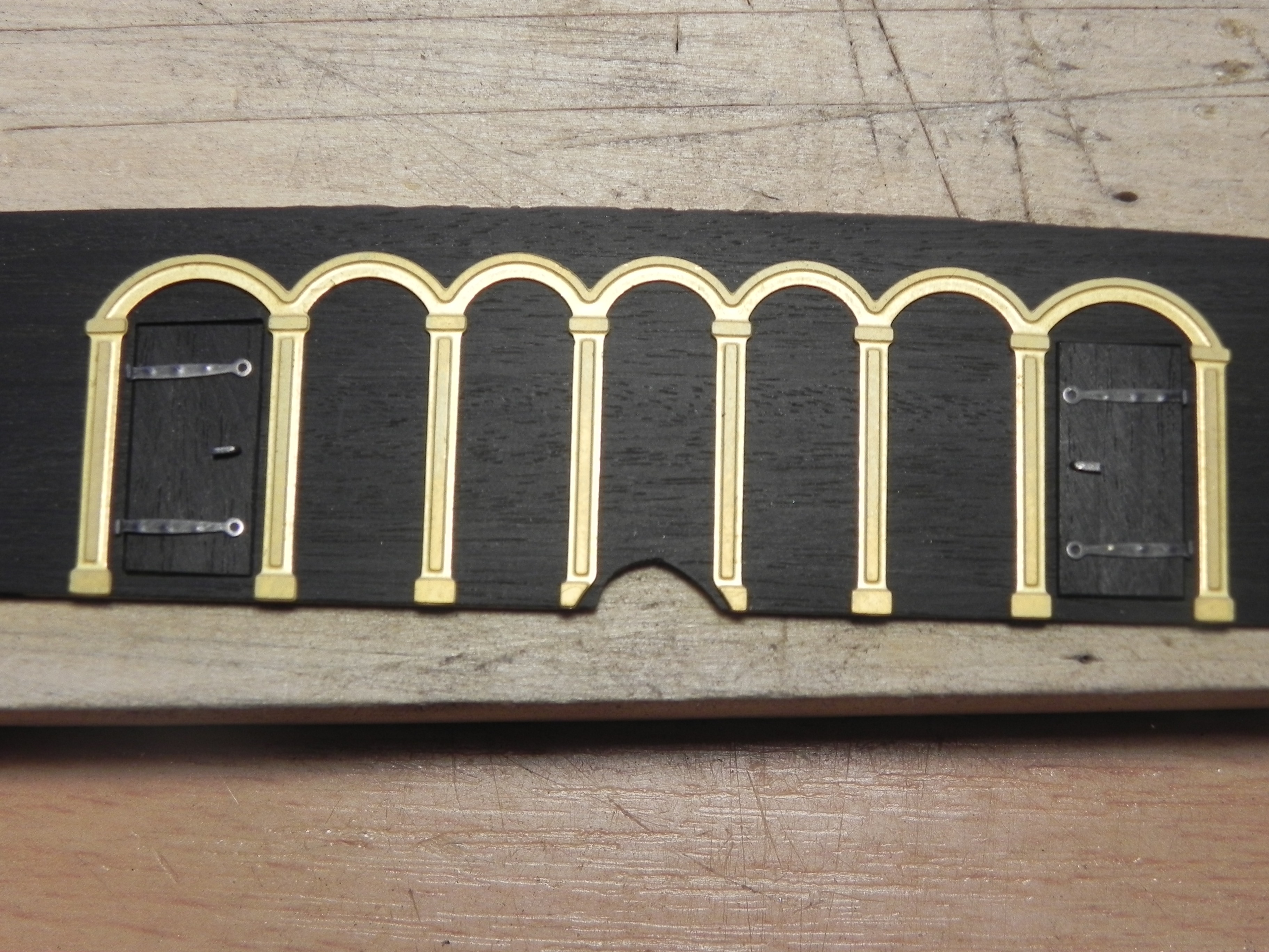

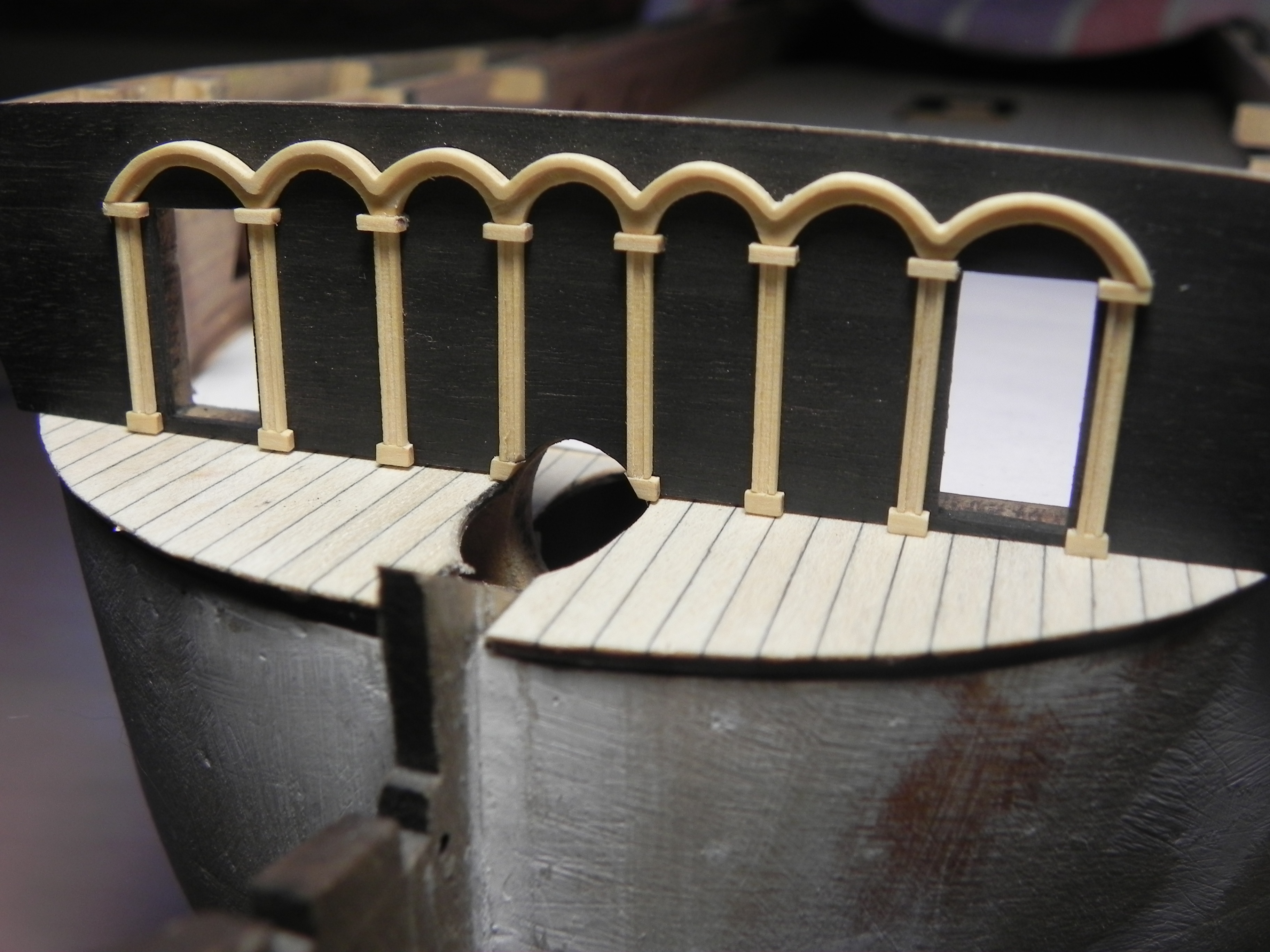

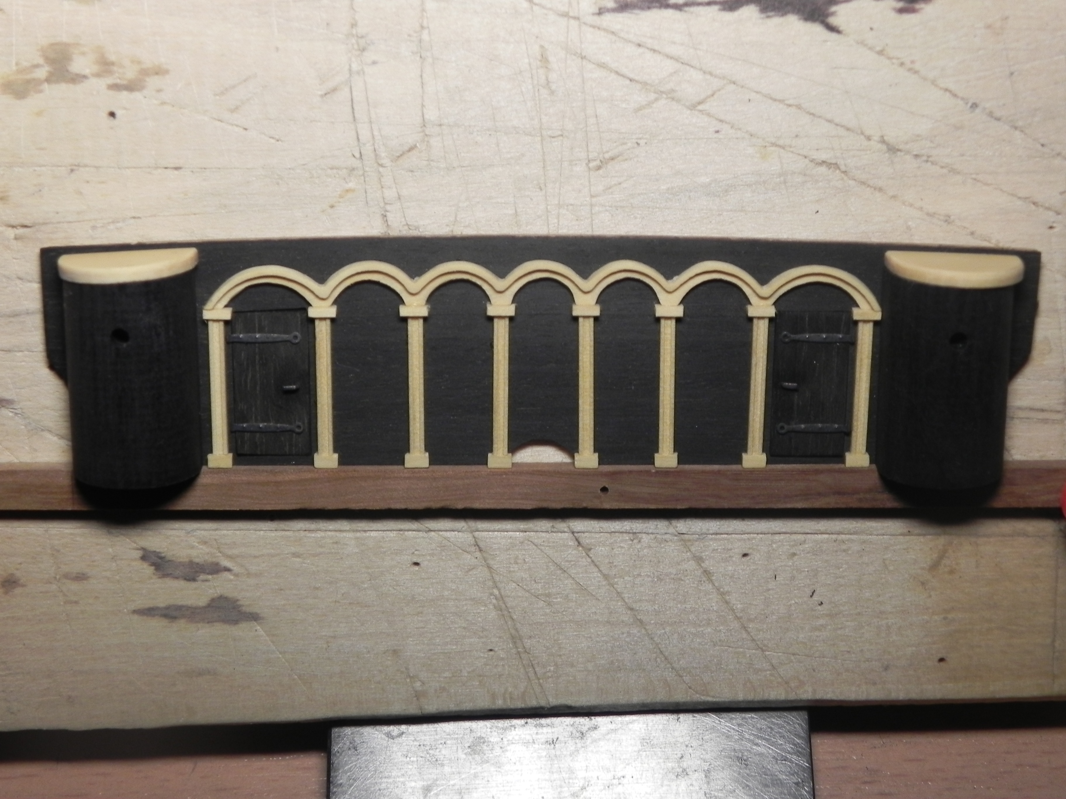

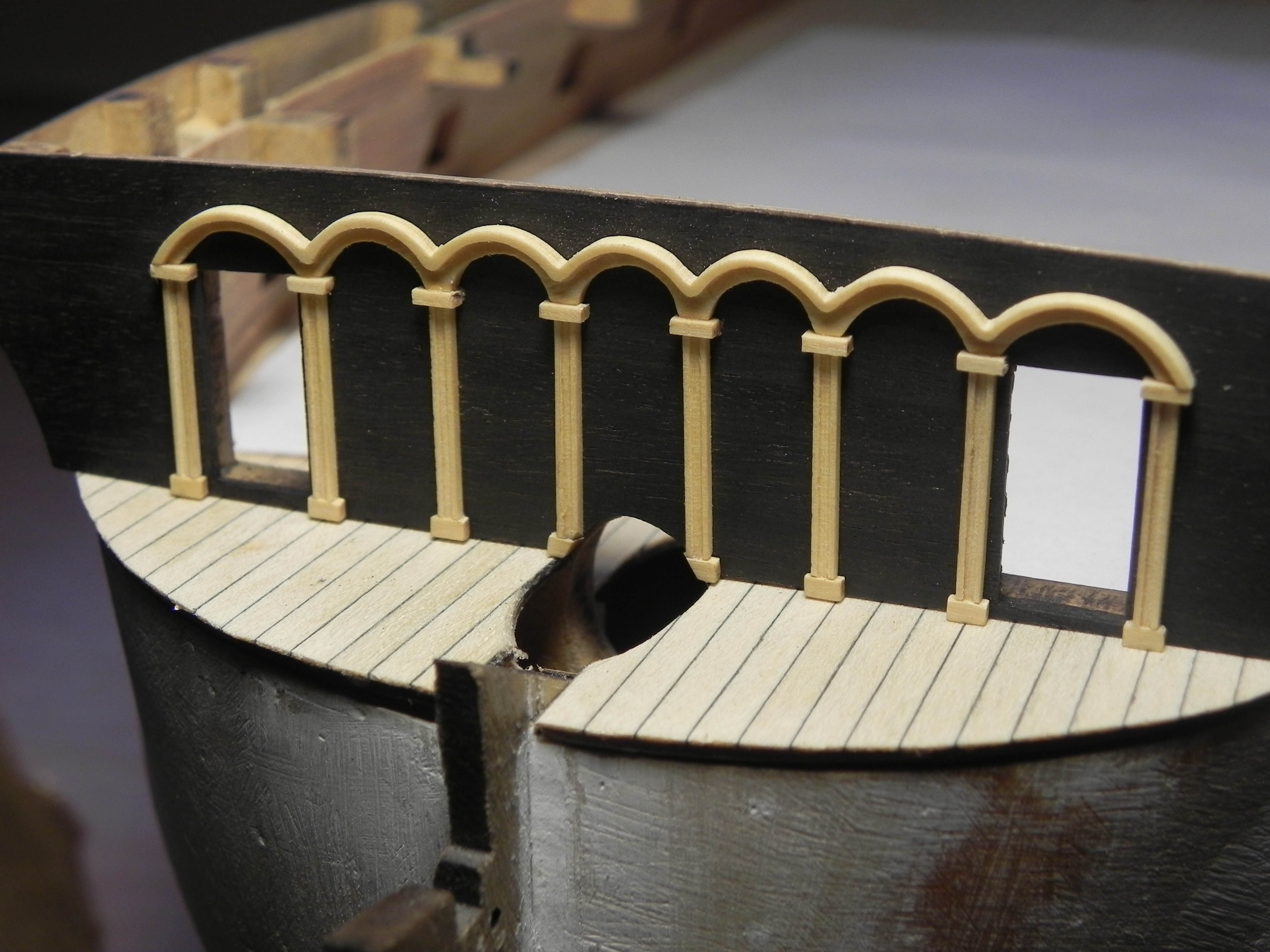

Добрый Всем вечер. Хоть и жарко, но работа потихоньку двигается. На переборке гальюна переделал орнамент,заменил металл на самшит. Получилось объемней. Да и саму переборку сделал другую.
- Поблагодарили: 1242 раза
Красиво получилось! Единственное, желательно бы переделать, пока ещё удобно, непонятную глупость от Амати. Надо перевесить двери: они должны распахиваться к бушприту, а не от него.
Игорь, доброе утро. Я про эти двери помнил все время, и делал ,чтобы они открывались к бушприту, а когда собрел, то получилось наоборот, как черт попутал. Конечно переделаю. И еще, - на днях начну пытаться размечать фальшборт по Вашим рекомендациям.
