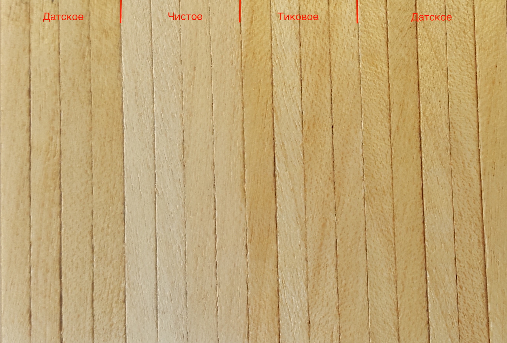

Датское, от Rustins. Быстро полимеризуется, не ползет, матовое, дерево как будто невидимой очень твердой пленкой в итоге покрыто, желтит, но не сильно.
Не плохо проявляет текстуру дерева.
Желтит наверное все масло в той или иной мере, тут пробники нужно делать.
У меня есть еще тиковое, могу на клене пробники сделать и сфотографировать, если нужно.

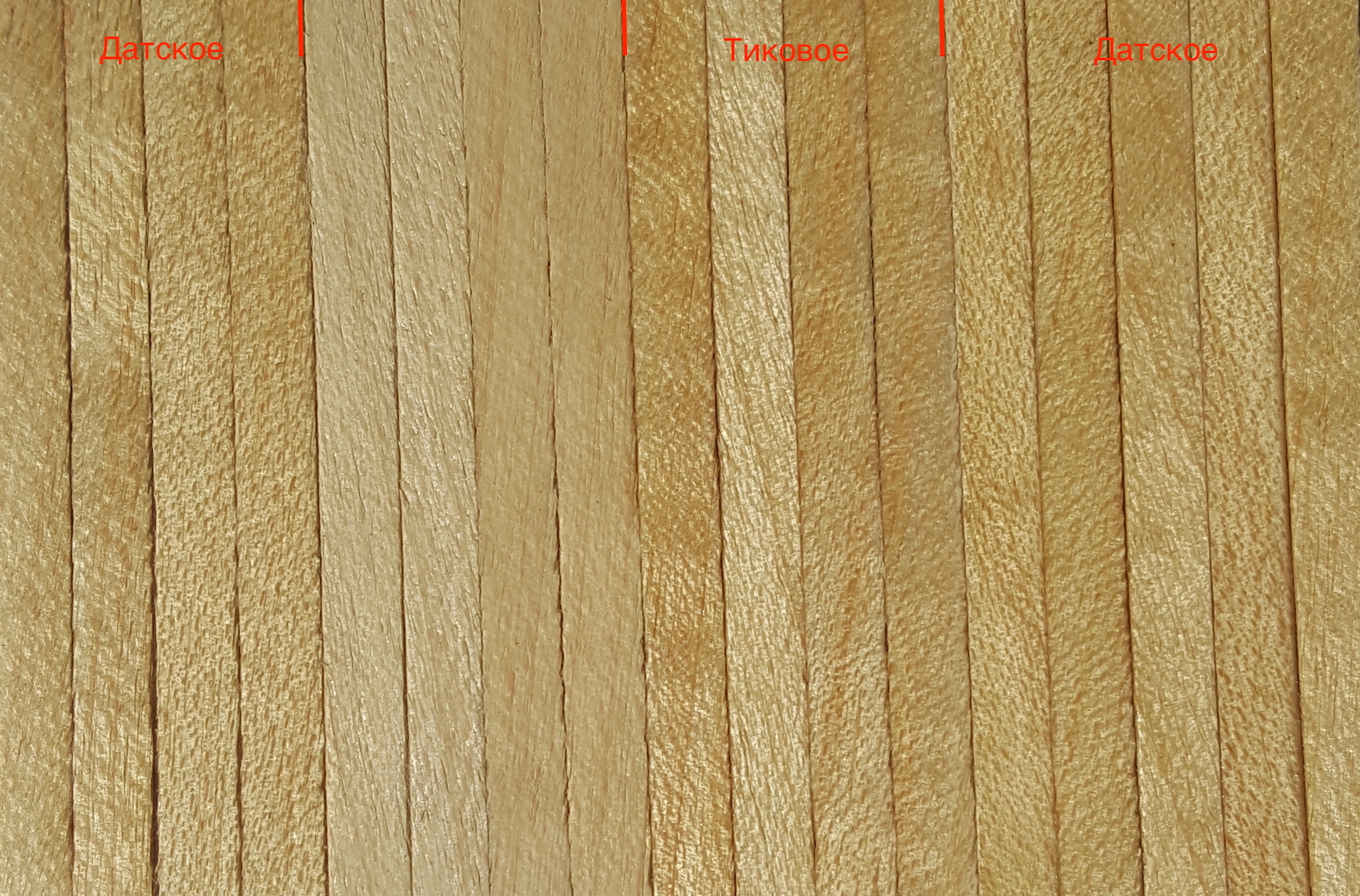

Сообщения: 54
#1402 Сообщение Slav »
Специально не резал сильно фото.
Снято на телефон, могут быть искажения в цветопередаче.
Если нужно, могу на Canon 5D снять, батареи там севшие просто.
Как тиковое масло себя ведет спустя какое то время - сказать не могу, я его не давно взял.
Но визуально, оно более бесцветное.
Ближе и немного под другим углом.
Прямой, дневной свет

Спасибо,SLAV. Чистое, как я понимаю, ничем не покрыто. Остальные желтят, чуть меньше, чуть больше. Куплю лак , посмотрим. Я еще не знаю, чем палубу покрывать. Даже был разговор, что так оставить. Посмотрим все же с лаком.

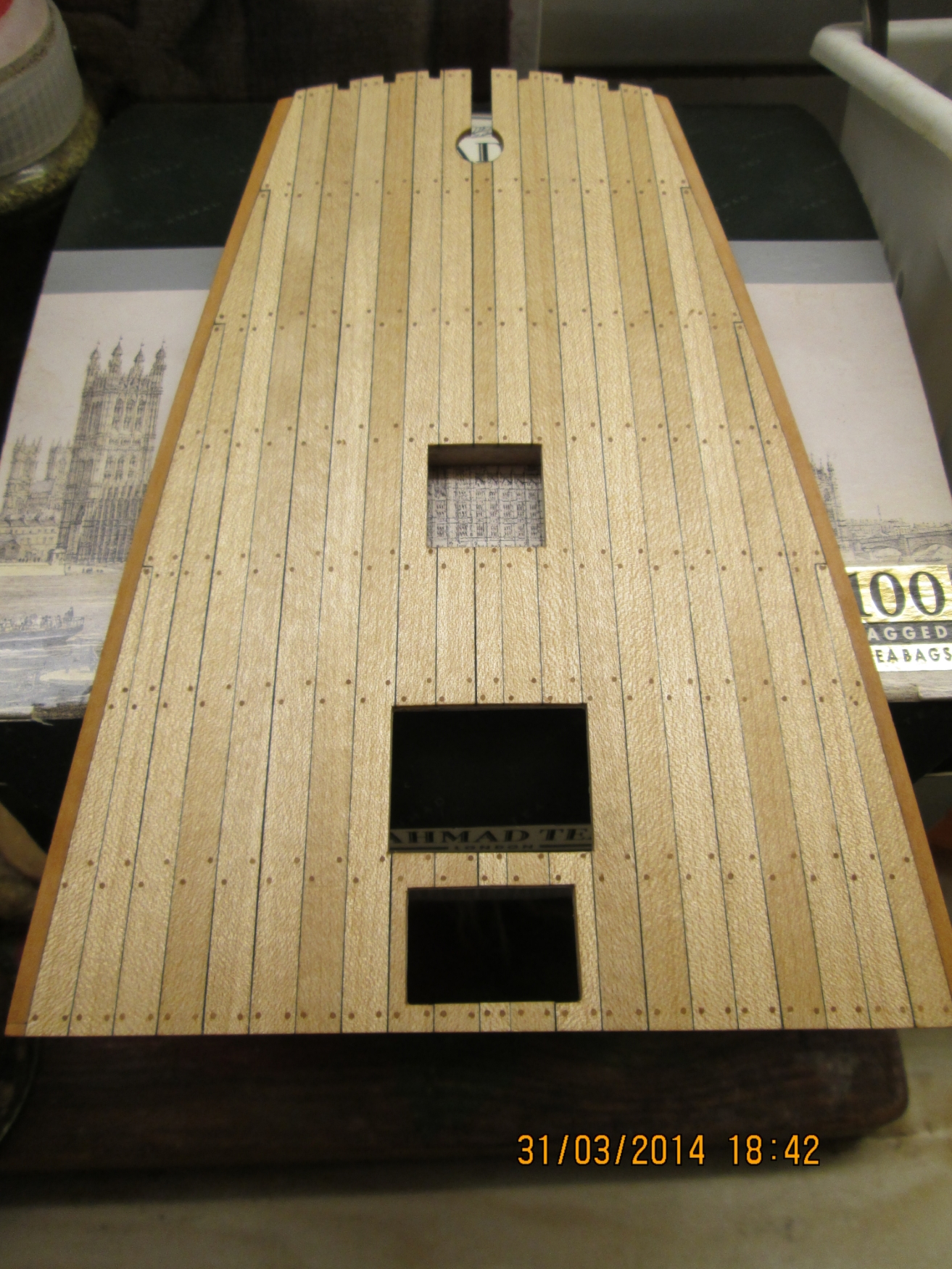

Вот кленовая палуба под тунговым маслом.
Со временем цвет не меняет.

Миша (Смирнов), а вот палубу-самоклейку на "Аризоне" ты чем-нибудь покрывал? Она у тебя (как мне кажется) имеет первоначальный цвет, какой была, когда продавалась.
Сообщения: 3320
Откуда: г.Москва ВАО
Благодарил (а): 56 раз
Поблагодарили: 221 раз
#1406 Сообщение Михаил Смирнов »
Игорь Тараканов писал(а): какой была, когда продавалась.
Понятия не имею. Мне её уже подарили покрытую яхтенным лаком и она жёлтая.

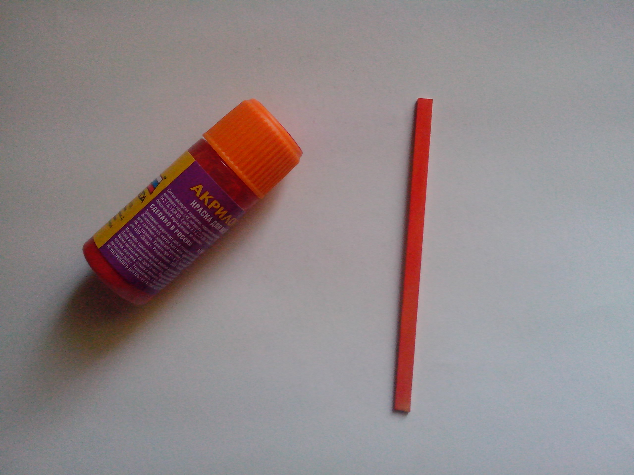

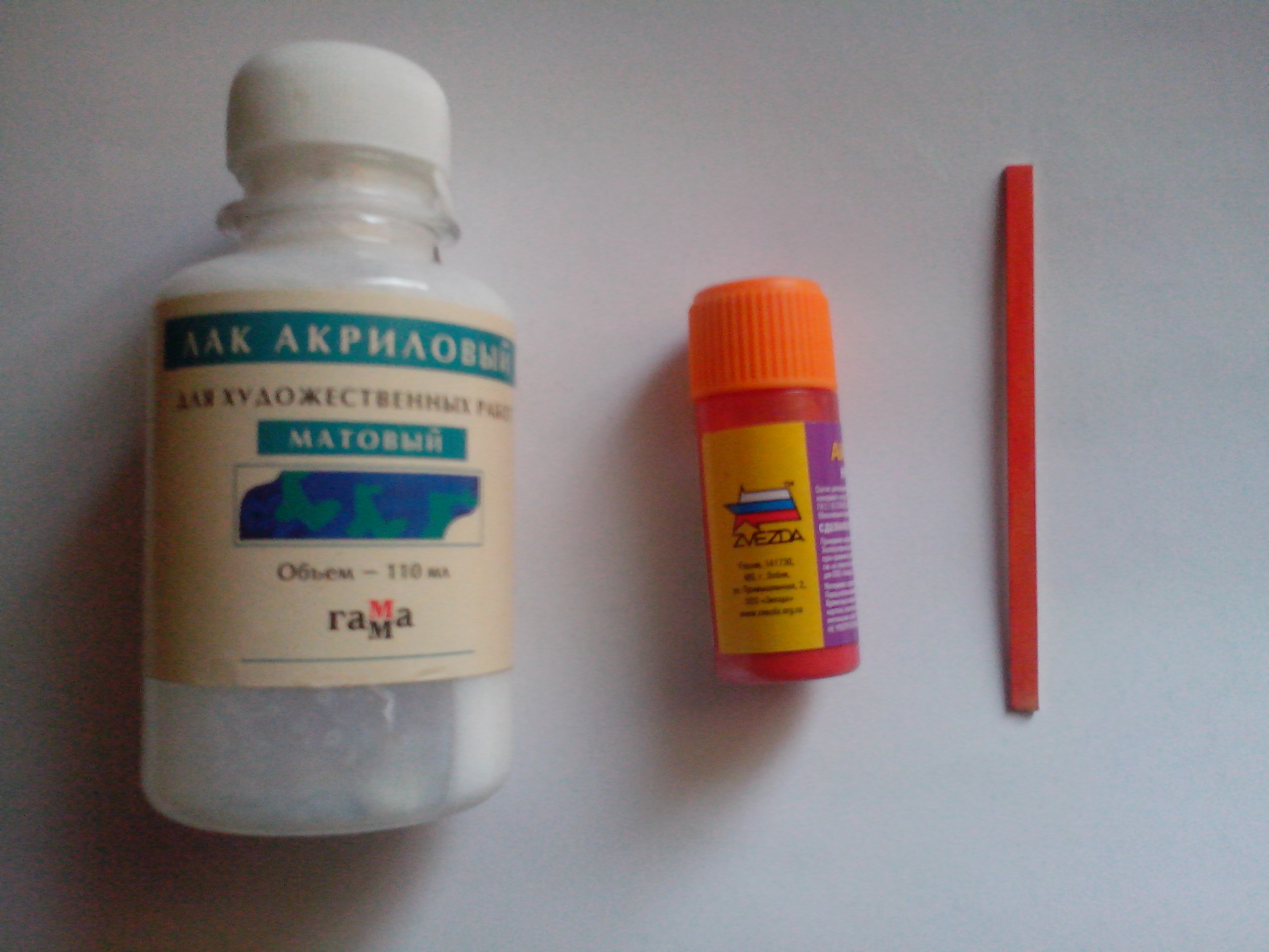

Акриловую краску использую уже много лет. Это всё чушь собачья, что покрасить дерево нормально невозможно. Вот, из принципа, сделал только что. Это планка клёна. Я хорошенько помешал акриловую матовую краску, самую, что ни есть, бюджетную, в данном случае, это "красный акрил №12" от фирмы Звезда, написано "краска для моделей". Перед вами - один слой на кленовой планке - в буквальном смысле, просто провёл один раз, и всё. Не трудно заметить, как к низу планки краска как бы кончается, и цвет становится светлее - клён же. Я специально так сделал, намекаю, что тонировать планки можно любой степенью густоты краски. Ничто никуда не растеклось, и структура дерева видна - во всяком случае, "живьём" структура дерева видна однозначно (а вот с фотоаппаратами я не дружу, извините). Лак акриловый я использую тоже не для миллионеров, называется "для художественных работ, матовый" фирмы Гамма. И он, и краска, если засыхают или густеют при долгом лежании, разбавляются при необходимости водой, но у меня такой необходимости никогда не было. Если засохло, просто выбрасываю из-за страха потери первоначальных свойств краски/лака. Однозначно, лак я вымешивал до равномерного цвета сметаны. Лак должен из прозрачного размешаться до насыщенно-белого, без прозрачных прослоек. Белая составляющая лака при хранении выпадает в осадок, но именно она даёт мат, поэтому болтаем-мешаем долго и терпеливо. Как я говорил, лак не меняет оттенок структуры дерева, и после покрытия лаком планка выглядит так же, как и без лака. Лак нанесён для защиты планки, а не для красоты (вполне хватает матовости самой краски). Клён выбрал специально. На орехе, так как слой краски почти прозрачный, оттенок красного цвета, соответственно, будет темнее. Я пробовал так же краску разбавлять водной/спиртовой морилкой и пропитывать планки - тогда краска проникает в волокна глубже, появляются "чёрточки" - но это уже для выделения структуры дерева я извращался, а для нашего фриза, считаю, это уже совсем издевательство было бы.
Сообщения: 7023
Благодарил (а): 75 раз
Поблагодарили: 1243 раза
#1410 Сообщение Игорь Тараканов »
Предвидя возможный вопрос, скажу ещё кое-что. Конечно, я не имею возможности прокрасить планку насквозь, как, например, красят граб. Понятно, что, когда установленную на модель планку приходится в силу различных причин шлифовать, часть краски сошлифовывается. Ну, подкрашиваю. Та краска, которая разбавлена морилкой, она обычно проникает глубоко, но всё равно шлифовку не любит. Кисточка-нулёвка, светильник с лупой и хорошая музыка, упор для руки - и "подпалины" окрашены вновь. Да, важно: если предполагается шлифовка, то планку нельзя покрывать лаком! Только после окончания работ.
