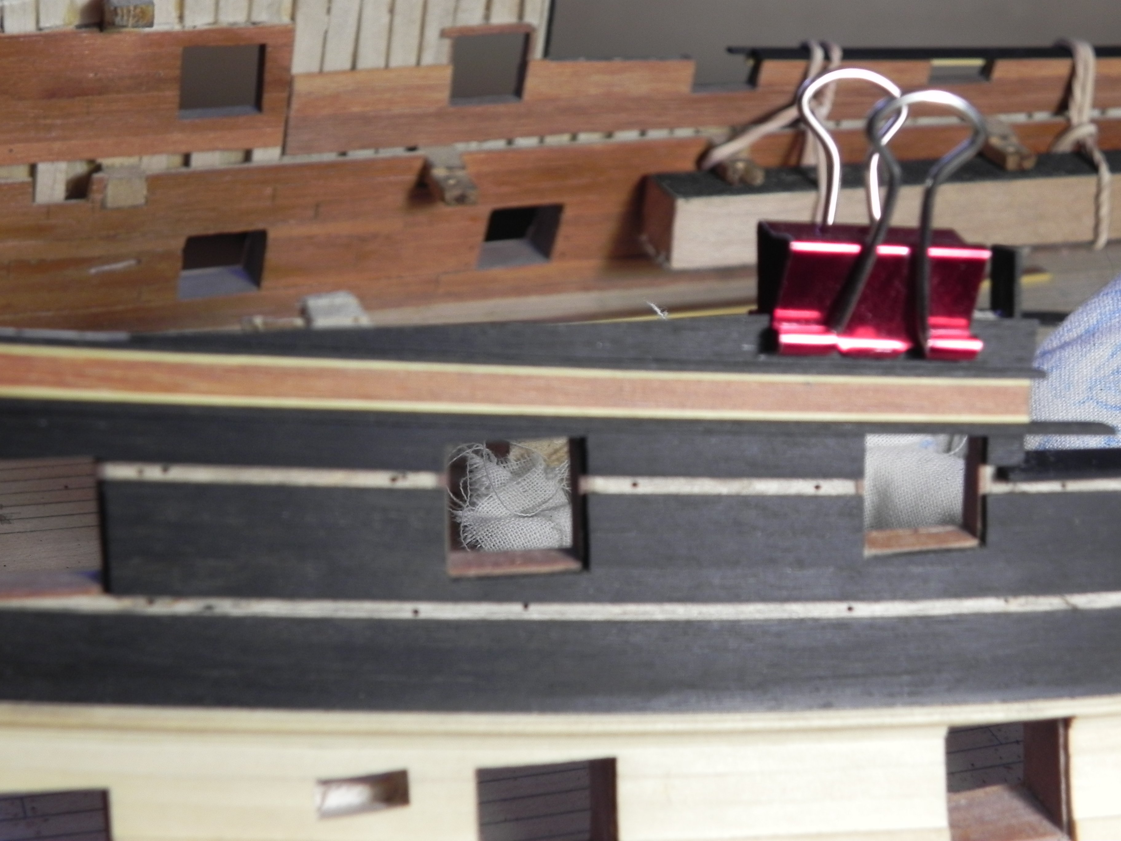

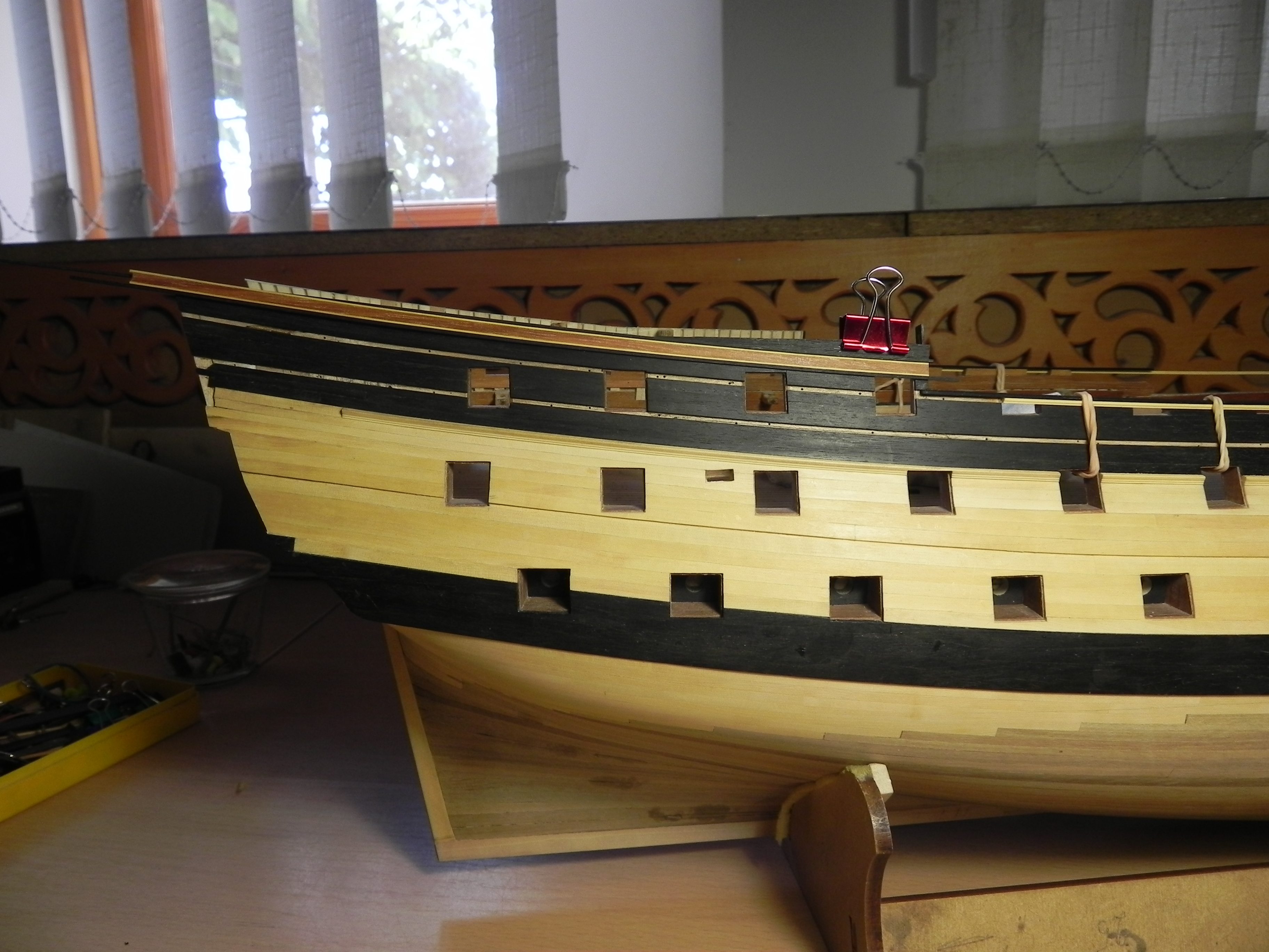

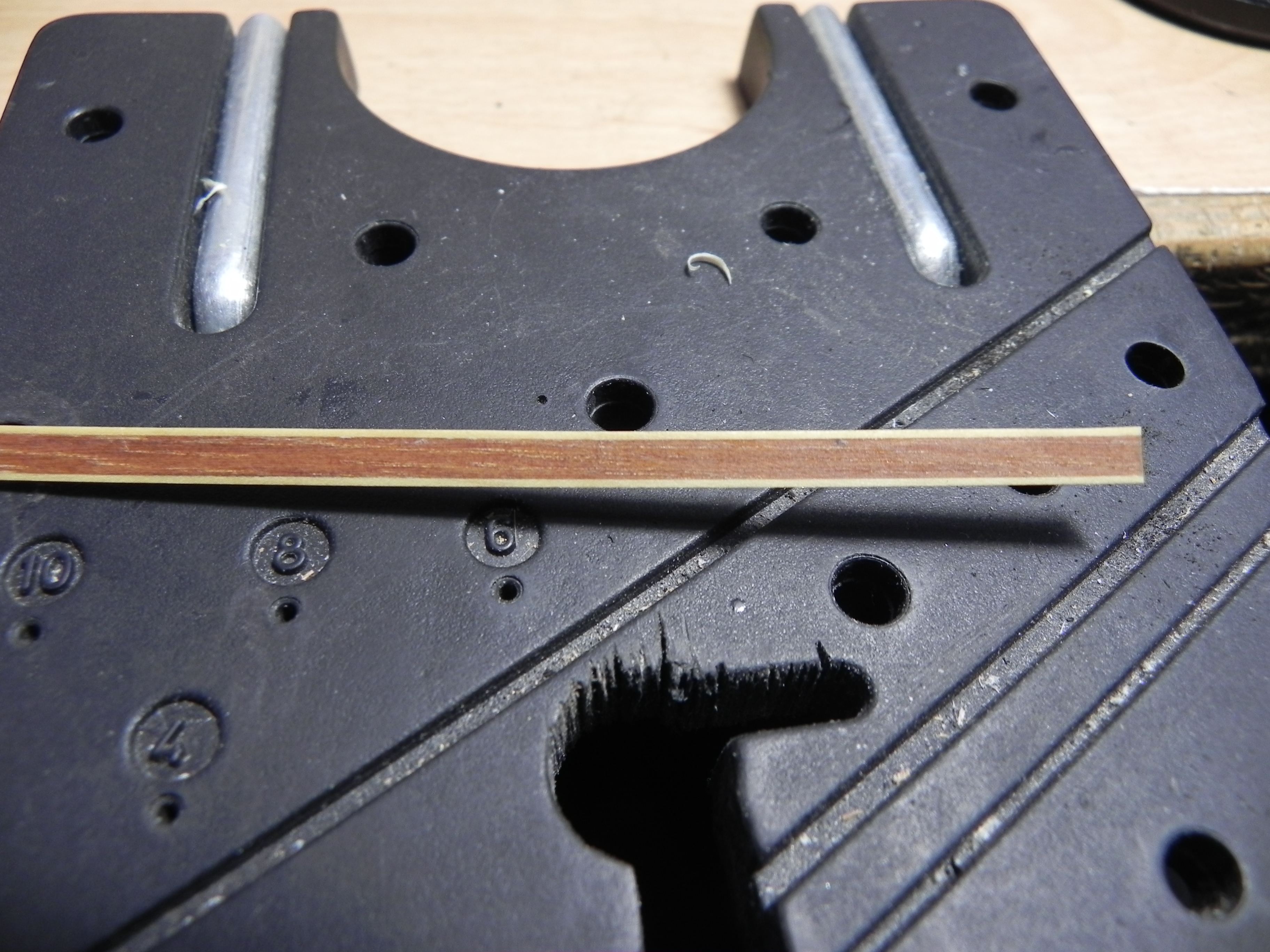

Очень интересная тема, но действительно позже, голова все сразу не вмещает. Давайте вернемся назад. Что-то мне не очень нравится цветная вставка. Не пойму почему. Толи ободки желтые не личут, толи , что она плоская. Желтым ободкам не нашел замену. Белый пластик не хочется, если попробовать клен. Может сделать желтые ободки выпуклыми, чтобы рельеф был. У кого какие идеи есть .

Миш, но на корабле белый кант на красном фризе был просто нарисован. Поэтому выпуклым никак не может быть. Клён, конечно, лучше всего подходит. Беда в том, что под маслом он может стать жёлтым. Как твоё масло действует на клён? Можно попробовать сохранить цвет клёна, если фриз перед установкой предварительно покрыть лаком, чтобы масло не попало. Вот в 18 веке не мучились мастера: они эту деталь на модели красили (скорее всего, предварительно загрунтовав планку), и никаких забот потом не знали... двести лет, а всё как новая. Красили, вероятно, заранее, перед установкой, иначе белый кант нарисовать мешают реельсы. Хотя вот на этой модели реельсы фальшивые, накладные, они не являются поясьем обшивки (упрощение на модели)

Красный фриз, больше похоже, что он на бумаге нарисован вместе с белыми полосами.
Канадский клен под датским маслом, за 2 года почти не изменил цвет. Еле еле в желтизну дал, самшит желтее.
Я бы поискал белую тушь и прокрасил ей рейки, на тушь и масло норм ложится.
Ну или белая акриловая, пожиже ее только развести.

Наверное так оставлю. Нанести краску, чтобы получились классные места соединения цветов не смогу. Да и вообще использовать краску с самого начала не хотел.

Тушь не убивает текстуру.
Попробуйте пробник сделать и покрыть маслом.

Дело не в текстуре. Я не умею работать с красками. И тушь поползет на кумьер по волокнам.

Рейку разумеется отдельно нужно тушевать, дать высохнуть, потом вклеить.

А по мне , так всё нормально .. Внутренний борт тем же цветом сделан ? ( мне так кааажется ) Т.е. лишних цветов не добавилось . Так что всё хорошо . И как обычно всё офигительно аккуратно !

Спасибо всем. Почему я склоняюсь к тому, чтоб оставить как есть, а не красить . На моделях, где это место крашено ,оно не бросается в глаза, потому, что на этих моделях вообще много краски. И рамки портов, и крышки , и цветной рисунок по верху борта. А в нашем случае получится одна красная полоса, которая будет резко выделяться. Как -то вот так. Роман, спасибо за поддержку. И у меня такое же видение.

Миш, так никто и не говорит, что против. Ты же попросил поделиться идеями, ну, мы и пишем. То, что нарисовано на бумаге, тут коллега скорее всего прав, потому что на именно этой модели из моего прошлого сообщения есть места, где бумага оторвана буквально (это в основном элементы, где показан нарисованный декор). Что касается красного фриза, то на модели при увеличении картинки отчётливо видны структура дерева и неровные белые полосы, поэтому я и предположил, что здесь не бумага наклеена, а дерево покрыто грунтом (тогда краска не расползается, Миш) и покрашено... В общем, интересное обсуждение. Миша, проверь свой клён насчёт масла, скажи, если прокатит. Всё-таки жёлтый кант не совсем правильно, должен быть белым. С нетерпением жду продолжения!

Да думал я про клен. Есть местный, не знаю ,что за порода, вроде-явор. Есть с магазина сайта, тот, что палубу стелил. И есть только масло осмо. Появится возможность купить бесцветный лак или масло, то попробую. Деталь не приклеена, можно экспериментировать. Почитаю темы про лаки и масла. Сделаю вариант с ободками из клена и сравним.
