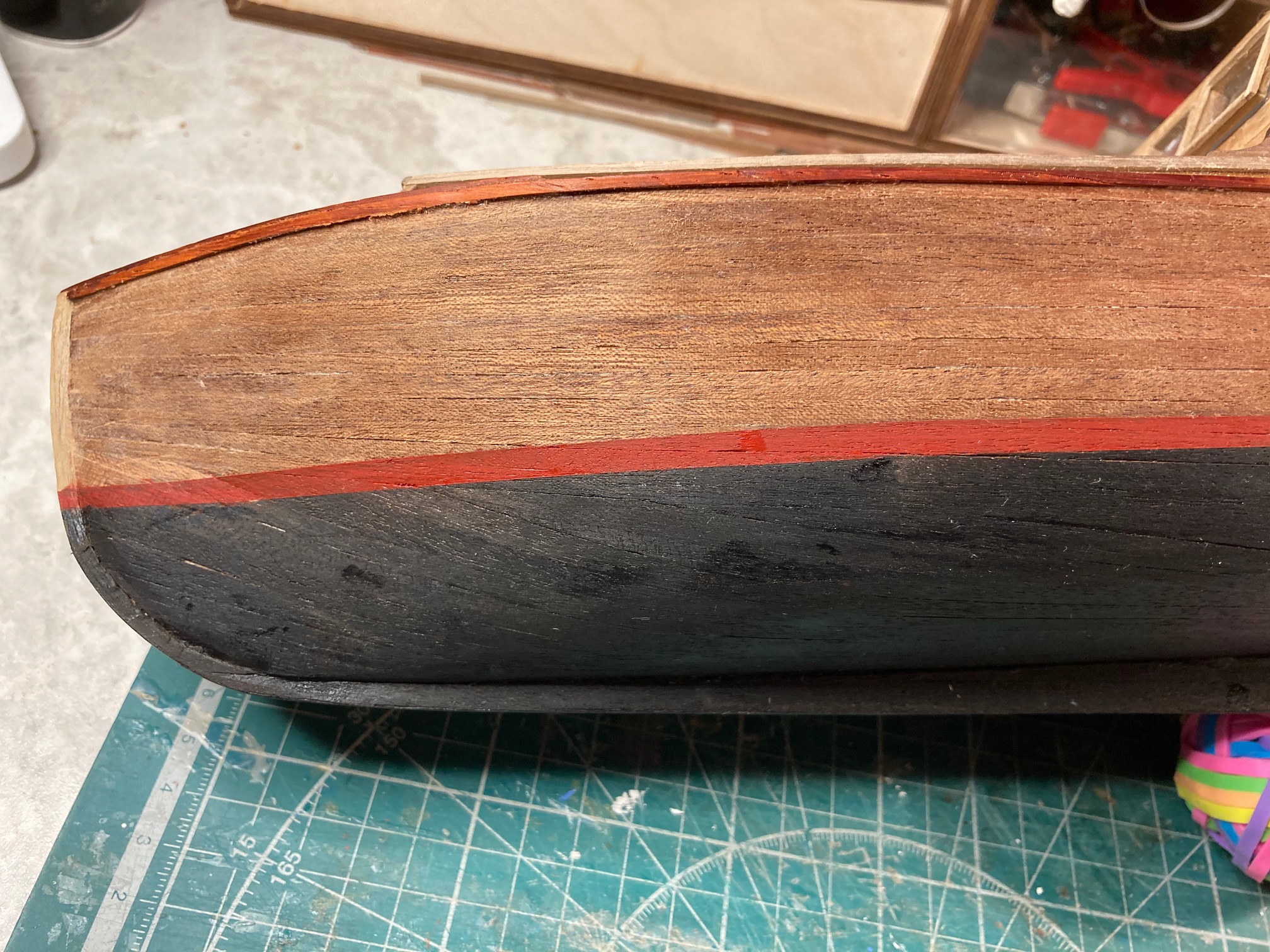

До ватерлинии корпус из дерева, ниже крашеный тамией.
Первый раз так делаю. Окрашенную часть собираюсь задуть сатиновым тамиевским лаком, а дерево покрыть тиковым маслом. Но тогда эти части будут сильно отличатся. На масло можно тоже задуть лак? Как вообще в таких случаях делают?

Я бы лак тут вообще не использовал, и он точно не ляжет на масло. В худшем случае сойдет хлопьями

Зачем так сложно? Почему задуть? Лак обычно на дерево кистью кладут, я лично. Как правило модель из дерева покрывают все сначало маслом (тиковым, льняным и другими) после этого необходимость покрытия лаком отпадает. Я лично на модель покрытыю льняным маслом один раз лак ложил. А вообще позвольте спросить нанесением лака, что Вы хотите получить или добиться?

Модель наполовину покрашена. На акрил обычно кладут лак акриловый. Получается красивое полуматовое покрытие и зашита краски.

Воск точно ляжет и туда, и туда. Если блеска хотите, можете попробовать с шеллаком поиграться.

Защита краски от чего? Модель ходовая? Крашенную древесину покрываю льняным маслом, держится нормально. В настоящее время ни каккими лаками не пользуюсь.

Можно без шеллака просто располировать воск. Он есть и черный, если нужно ( воск для патины).
