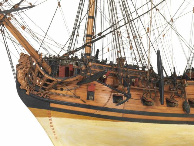

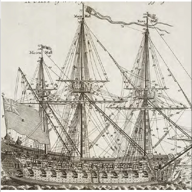

По поводу провиса выбленок вас слегка вводят в заблуждение.

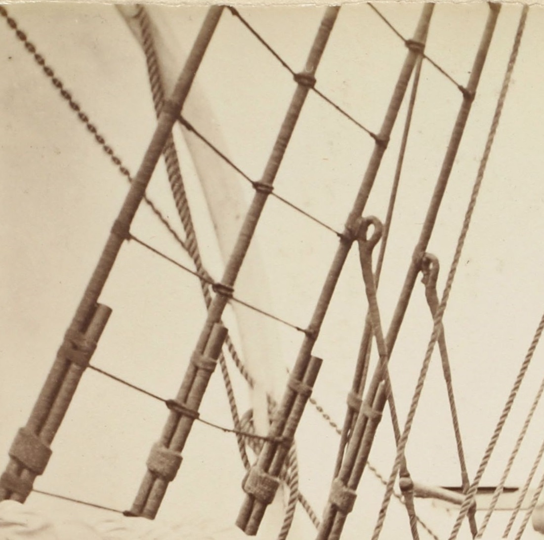

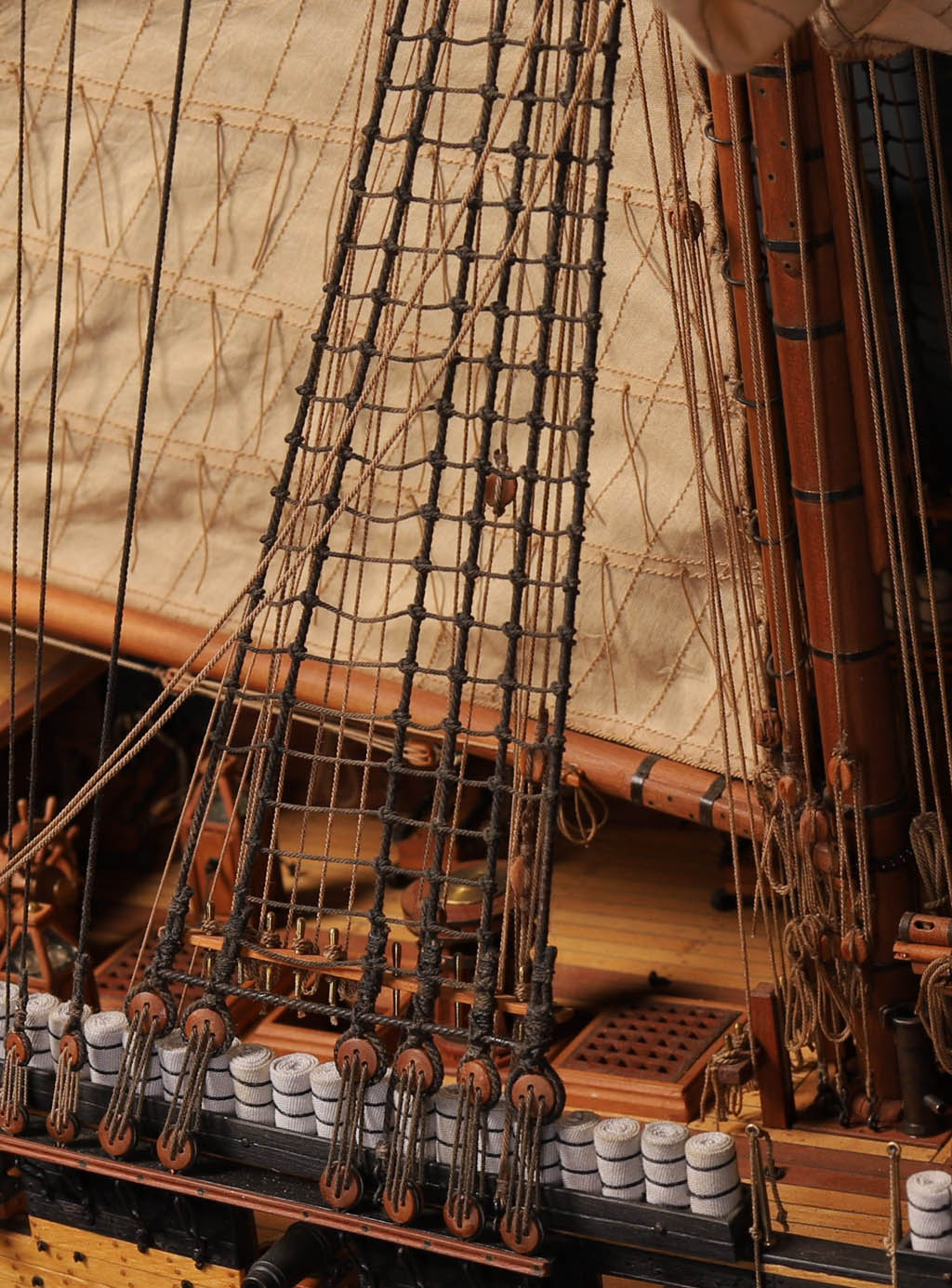

Равно так же утверждение про "живость" моделей есть утверждение сугубо субъективное. Желательно в качестве примера рассматривать модели из фондов Морских музеев (куда модели, сделанные по требованию Адмиралтейства, как раз от этого Адмиралтейства и попадали), чем использовать как пример новодельные модели, непонятно, по каким документам сделанные, как на том фото, с неверными пропорциями такелажа. Всё-таки, модели по заказу Адмиралтейства довольно точно повторяли прототип. Куда уж "живее". Правда, у музейных моделей есть недостаток - некоторые отреставрированы не всегда достоверно, некоторые сильно побиты временем. И, понятно, есть условности: можно уменьшить в масштабе размеры, но нельзя промасштабировать прочность дерева или упругость снастей...
Смотрите классику, читайте классику - всегда поможет. Если есть возможность изучить прототип модели, картины, фотографии, описания, книги по кораблю, то лучше используйте их. Вы не раз столкнётесь с таким фактом, что до изобретения фотографии художники-маринисты порой изображали корабли с потрясающей точностью (особенно, когда заказ шёл от Адмиралтейства - многие известные маринисты мира были на действительной службе морских ведомств своих государств).
Вот вы задумывались над таким моментом, что провис выбленок в конкретный момент на корабле напрямую зависел, подветренные или наветренные ванты в данное время мы рассматриваем? Или максимальный угол брасопки рея - он как-то влияет на провисание выбленок? Или лажная или сухая погода...
Так же неплохо задуматься, к чему могло привести провисание выбленок как таковое, и стоит ли оно того. И почему в "Морской практике" так категорично оговаривается именно равномерное натяжение выбленок без "провисов" (тем более, ещё и неравномерных!). И, если бы нештатные "провисы" выбленок были вопреки правилам вооружения судов такелажем - как долго они бы существовали на корабле ...
