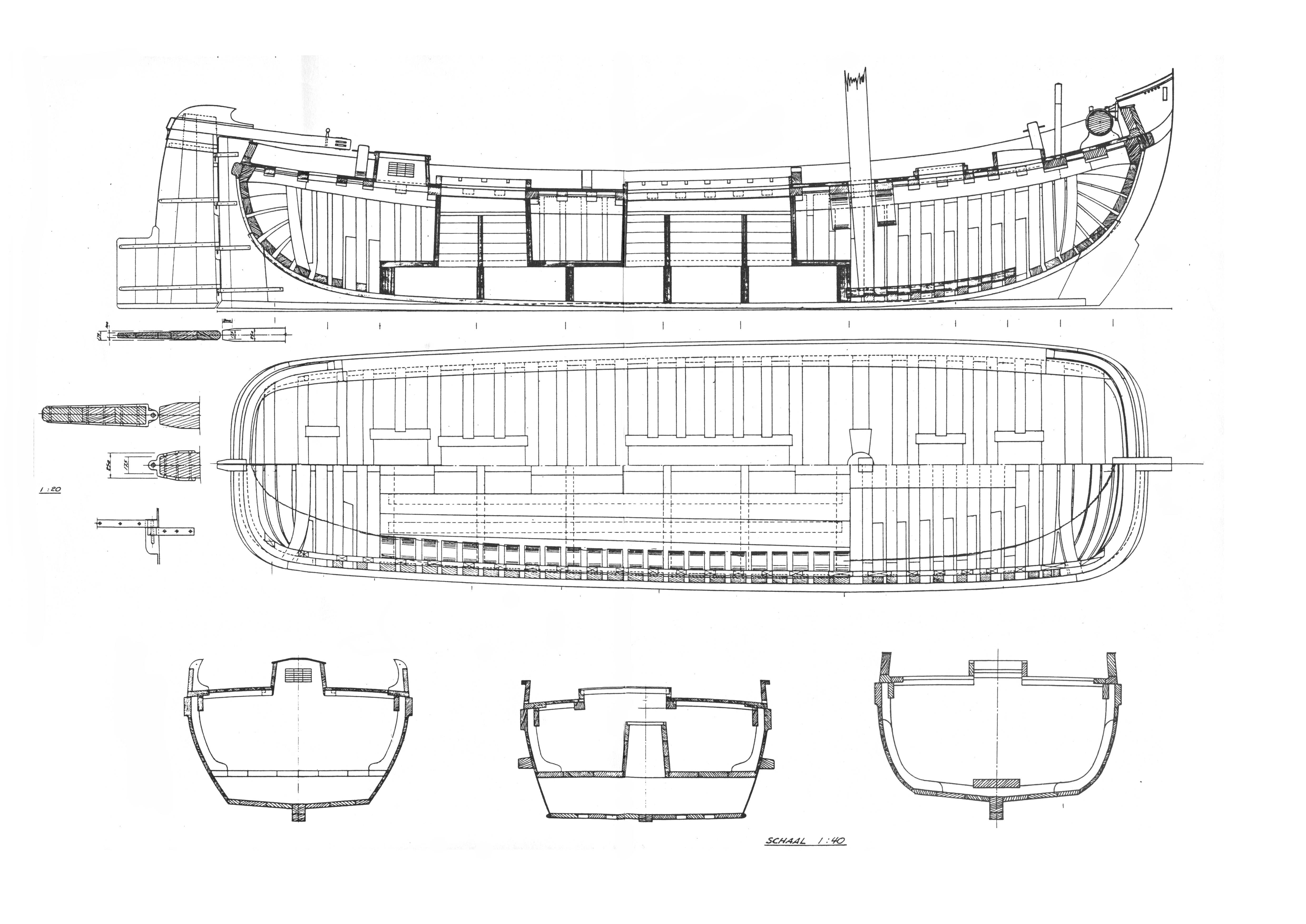

Всем привет!
Вопрос к специалистам. При такой форме кормы, доски обшивки не заходят на дейдвуд (доходят только до шпунтового пояса, как и на носу)? У этого шмака, судя по картинке 4 якоря и что за гребенка над клюзами? Как учитывается кормовой диферент (показанный на проекции корпус) при переносе теоретических шпангоутов на фанеру?
С уважением, Виктор.

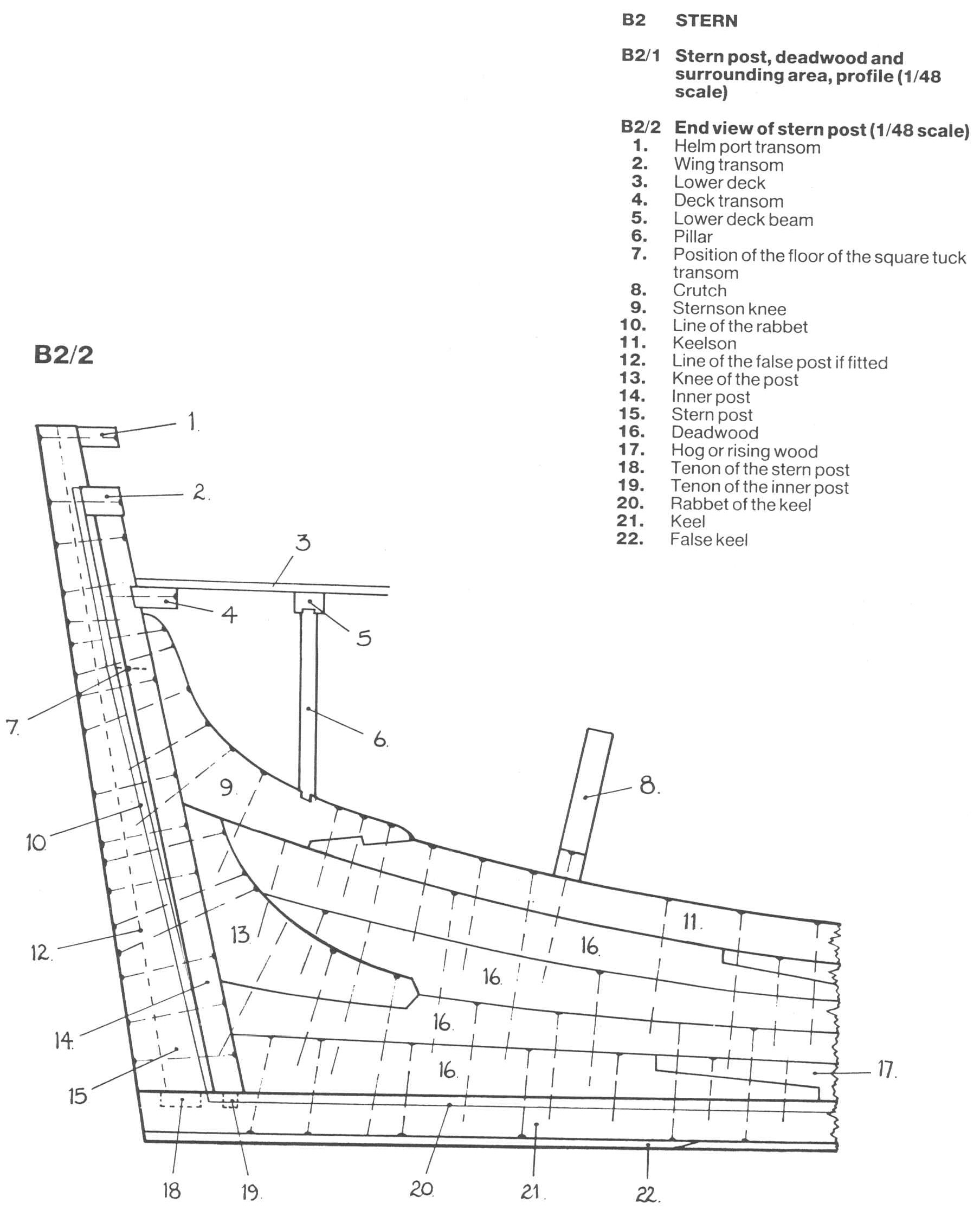

На первый вопрос ответ получил. Правда интересно, как штуки дейвуда скреплялись между собой по высоте, нагелями как в бревенчатой стенке?
Поблагодарили: 729 раз
Re: Еще раз Чапман
#27 Сообщение Влад Вит »
а по гребенке канаты на бушприт шли

#28 Сообщение Alexander Pushkash »
Виктор Трофимов писал(а):Правда интересно, как штуки дейдвуда скреплялись между собой по высоте, нагелями как в бревенчатой стенке?
Скорее всего, примерно так: глухими болтами.

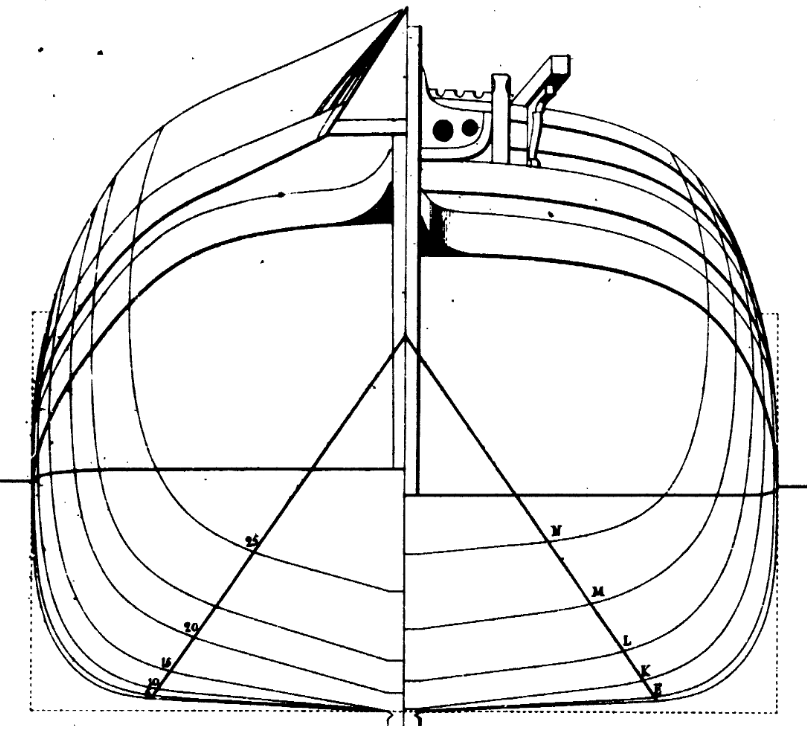

А последний вопрос. :D
Этот фут разницы между носом и кормой учитывать только при нанесении ватерлинии?
Alexander Pushkash
Сообщения: 2450
Откуда: Крым, Перевальное
Поблагодарили: 162 раза
Re: Еще раз Чапман
#30 Сообщение Alexander Pushkash »
Виктор Трофимов писал(а):А последний вопрос. :D
Вопросы последними не бывают, они бывают только крайними :D
Да, конечно. Для постройки модели ватерлинии практически не нужны. Необходимо точно вырезать шпангоуты, согласно той технологии, которая используется при постройке модели, и правильно их расположить. Также нужно помнить, что шпангоуты устанавливаются одной из кромок по линиям теоретических шпангоутов; носовые в нос от линий, кормовые в корму, линия миделя посередине заготовки шпангоута.
