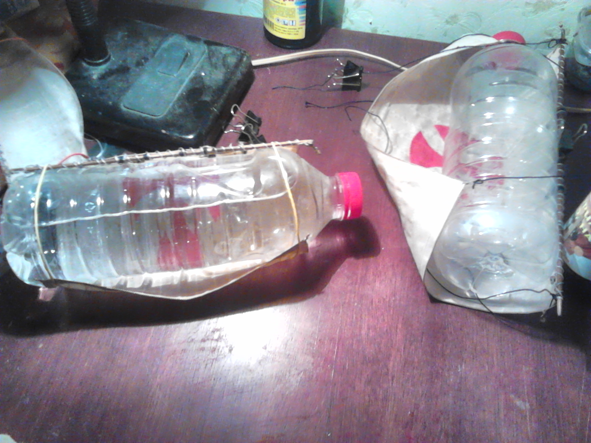

Коллеги, моделисты! Всем доброго дня. Прошу оказать помощь в вопросе изготовления парусов. Исходя из того, что я прочел на форуме, ход мыслей такой:
1. Ткань перкаль из нашего магазина.
2. В чае замочил, высушил, прогладил.
3. Разметил паруса на ткани.
4. Швы изобразил продергиванием нити (прошивку осилить не могу пока :D )
Дальше меня терзают сомнения по последовательности действий.
5. Покрыть паруса разбавленным ПВА (вопрос: разбавлять ПВА в пропорции 1:3, 1:4? ПВА обычный канцелярский или Титебонд подойдет?)
6. Сушим парус, натягивая его между рейками
7. Далее выкройка самого паруса
8. Подворачиваем шкаторины верх, бока и затем низ (у меня масштаб 1:65, 2 мм достаточно?)
9. Приклеиваем ликтрос
10. Снова мочим парус разбавленным ПВА и придаем пузатость (мешочек с солью, песком).
Правильно ли я рассуждаю, коллеги моделисты. Если нет, прошу подправить.

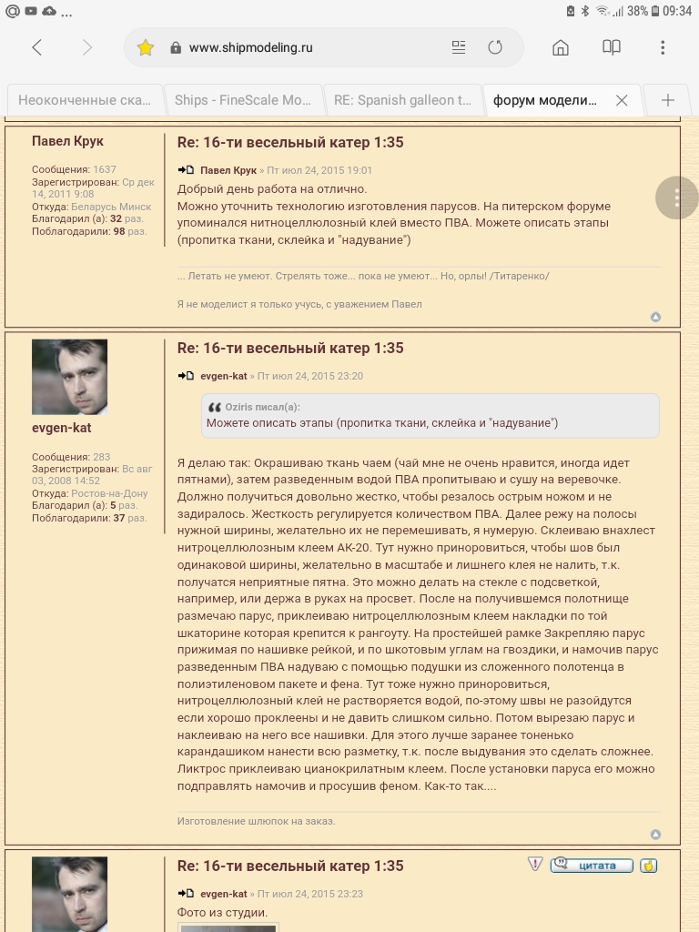

Привет,
Вот один из способов,у Евгения, на мой взгляд , прекрасно получились паруса!

1. Увлажняем (не мочим!!!) большой мягкой кисточкой, смоченной в теплой воде, постепенно и аккуратно, от краев к центру (вода будет подтекать к центру). При этом стараемся держаться от шкаторин примерно на 5 мм, до тех пор, пока вся поверхность паруса не станет увлажненной. Важно - парус не должен быть мокрым (!!!), а лишь слегка влажным.
2. Постоянно контролируем намокание шкаторин (влага самостоятельно будет постепенно в них проникать) - они должны быть лишь слегка влажными. Если увлажнение идет туго, то можно помочь влажной кисточкой. Но без фанатизма, а то действительно ликтрос отвалится...
3. Гнёт (полиэтиленовый мешочек с песком или чем-нибудь другим сыпучим) подобираем заранее, определяем оптимальный вес. Нельзя перегружать парус. Так же нужно следить чтобы размоченная пропитка (в данном случае ПВА) не скапливалась между гнётом и "наветренной" стороной паруса. А то получатся глянцевые участки...
4. По достижении желательной надутости, сразу начинаем сушить бытовым феном, бессовестно стянутым у близких родственников женского пола. :D
Температура воздушной струи средняя. Сначала подсушиваем "подветренную" сторону, потом до полного высыхания "наветренную".
А если пропитывать ПВА не всю площадь паруса, а только шкаторины, а надутость фиксировать, допустим, лаком для волос (или не применять фиксатор вовсе, как делал я, но это отдельный разговор...), часть проблем будет снята.

а если лик трос клеить на ЦА гель... тогда вообще наверное проблем не должно быть, с водой... :roll: ...я не пробовал(а надо было!), но судя по парусам Евгения, лик трос на ЦА - вполне себе хороший вариант, особенно если предполагается изображать парус с" ветром"...

В ютубе видео попадалось с год назад, вначале клеился лик-трос на ЦА, потом красился, надувался. И ничего, не отлетел.
ПС: на видео конечно не видно, может и подмазал в промежутках съемки.
