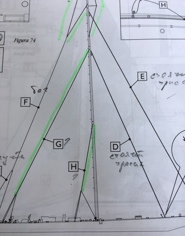

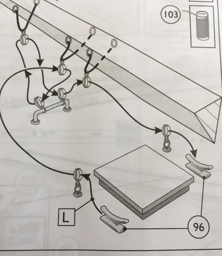

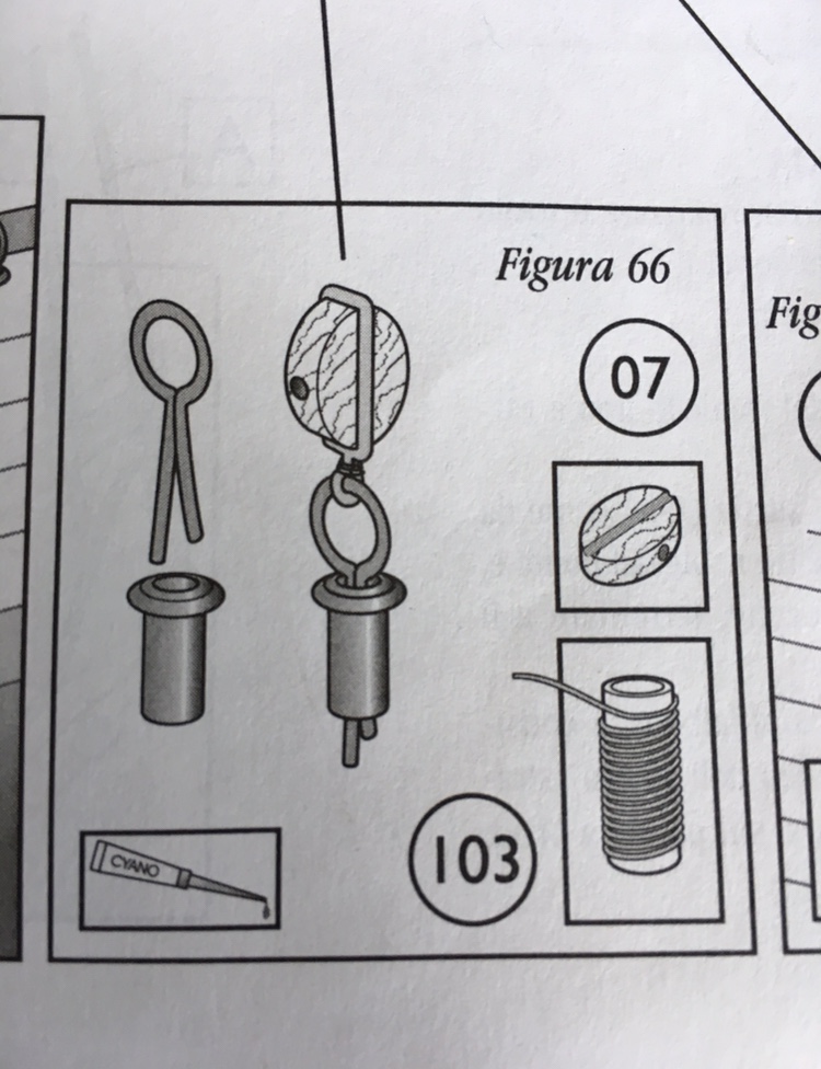

Может подскажите мне тогда по моему такелажу?
Мне надо подобрать три типа нитей.
1. Для стоячего такелажа.
2. Для бегучего такелажа.
3. Для обвязки блоков.
(Фото прилагаю).
Если выбираем Гутерман, какие диаметры нитей под какую задачу брать?
И цвета, они все должны быть одинаковые, или каждому типу свой цвет?
Мне хочется или молочный цвет, или легкий беж.
Спасибо!!!
Масштаб 1:80, яхта Эндевор.

Re: Такелаж: выбор нитей и покупка
брать тросомот (покупать/делать) и и Скала 360/240 (цвет лучше посмотреть в магазине) Из ее можно будет навить любые размеры.

Не, мне проще готовое решение от Гутермана купить, вопрос какое.
Baltazar писал(а):Мне надо подобрать три типа нитей.
(Фото прилагаю).
Спасибо!!!
