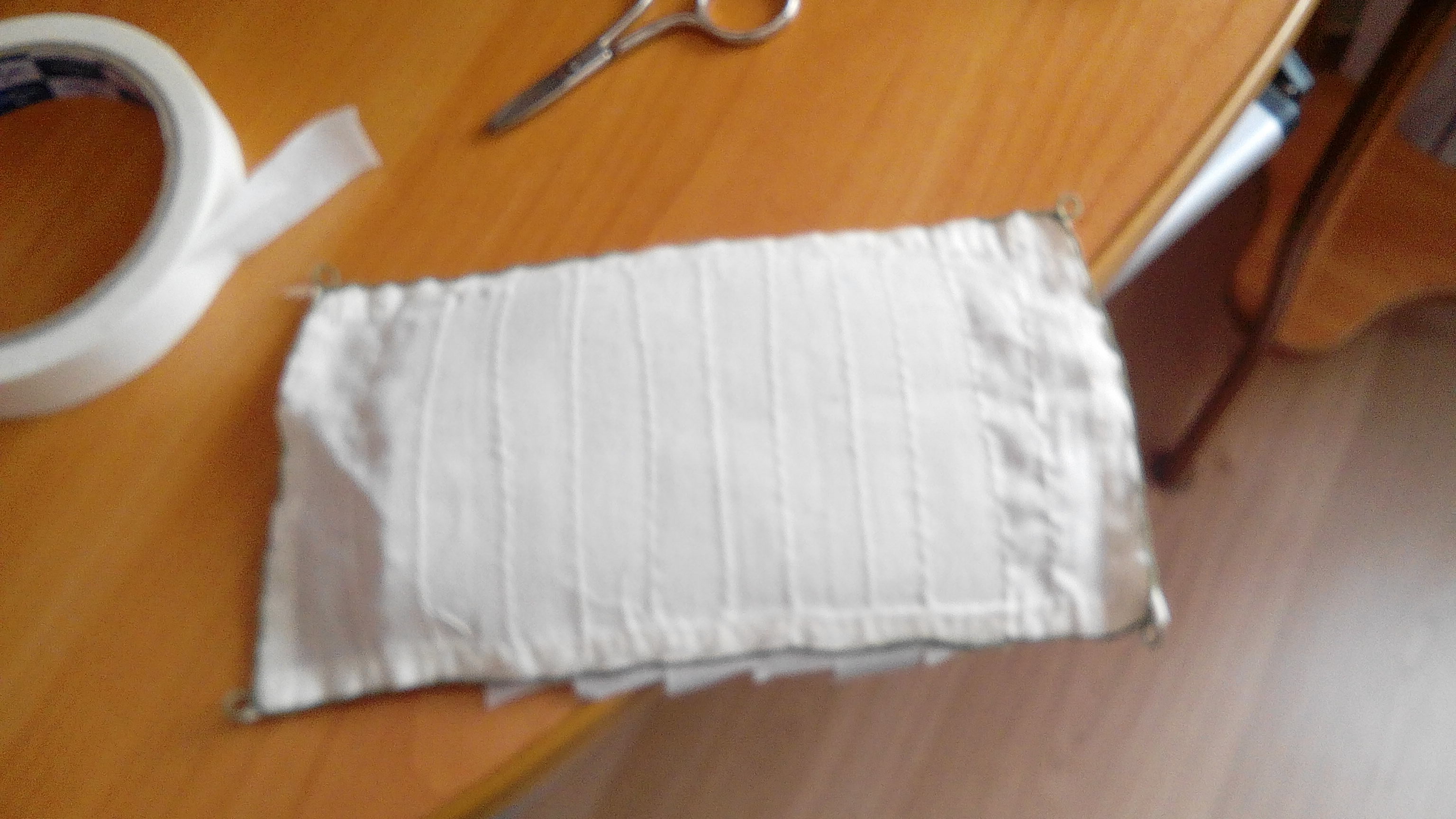

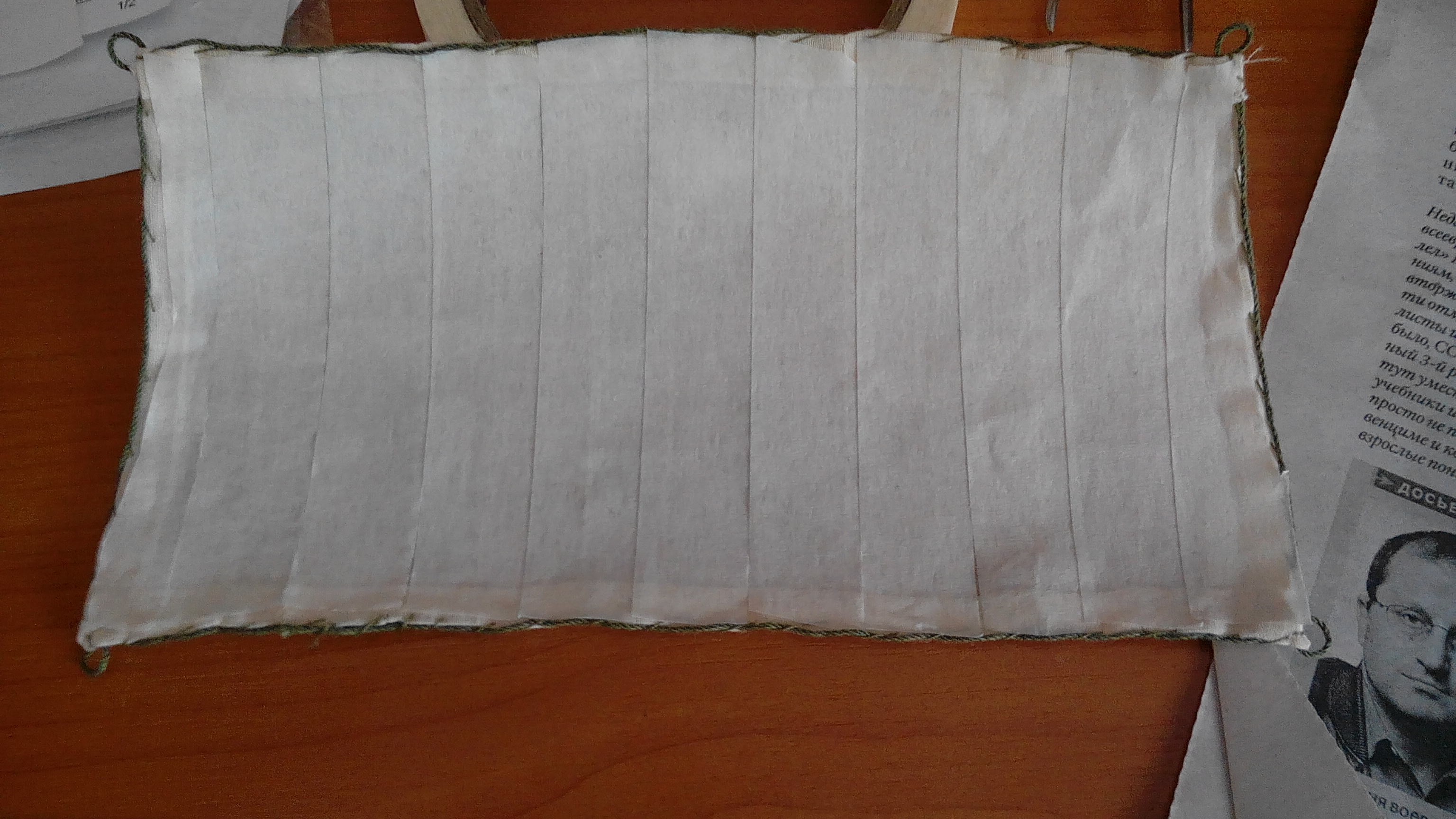

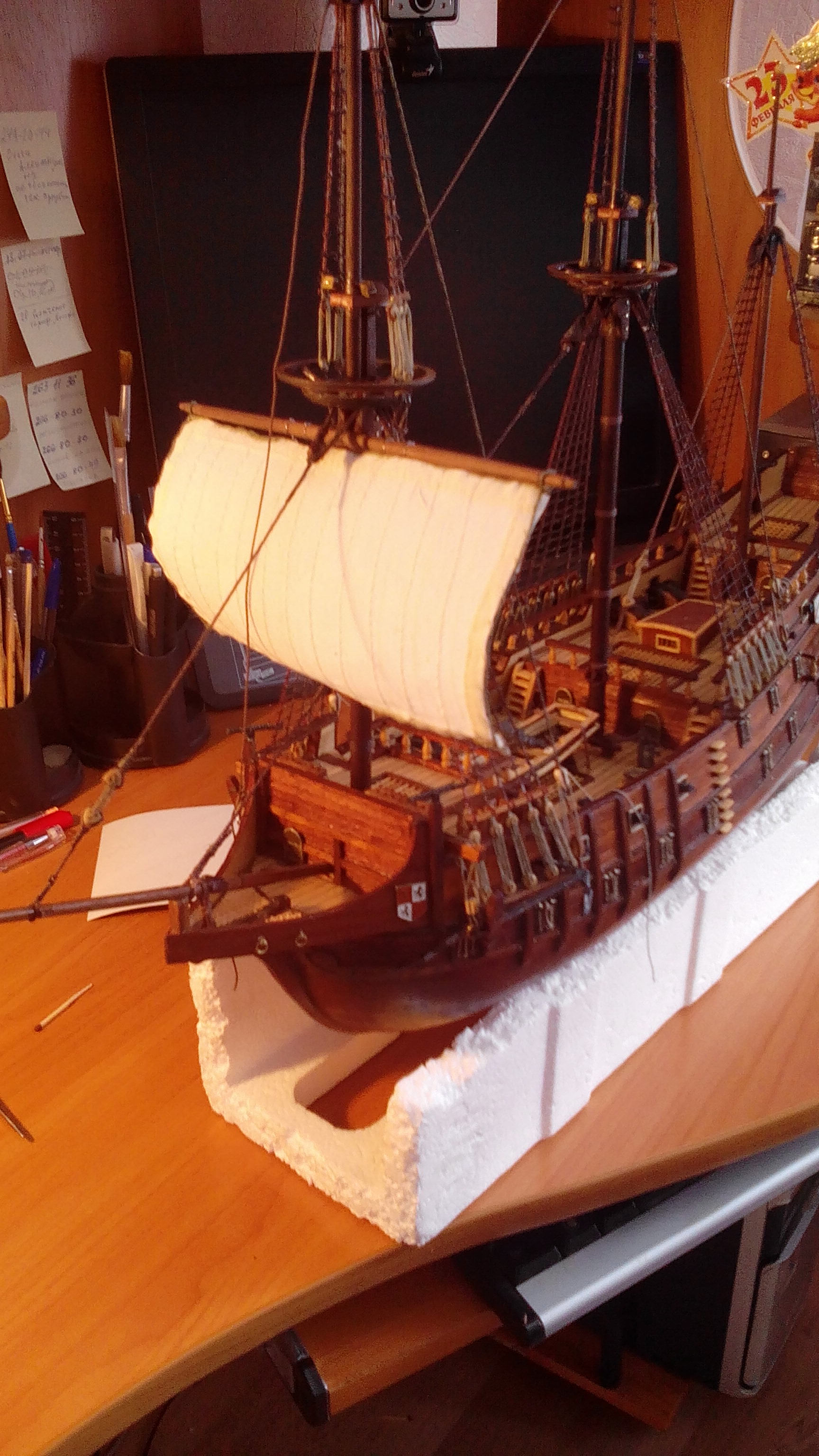

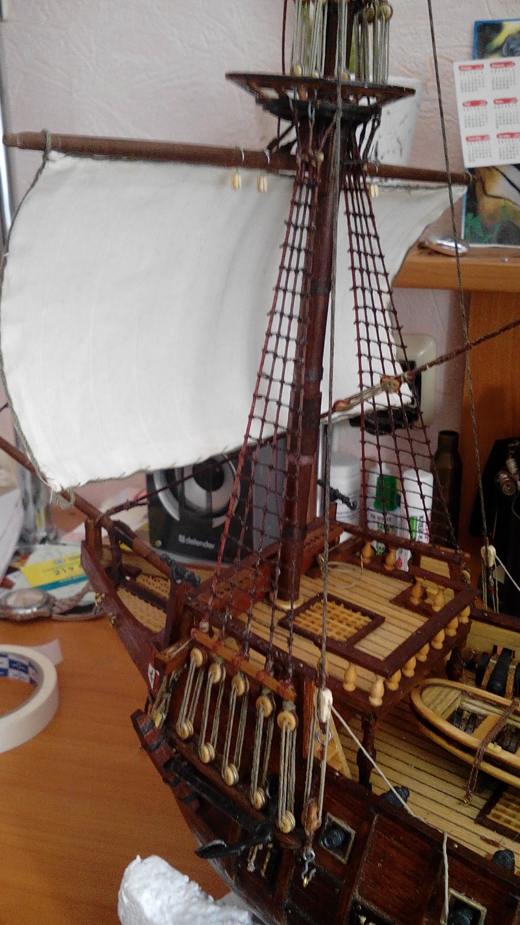

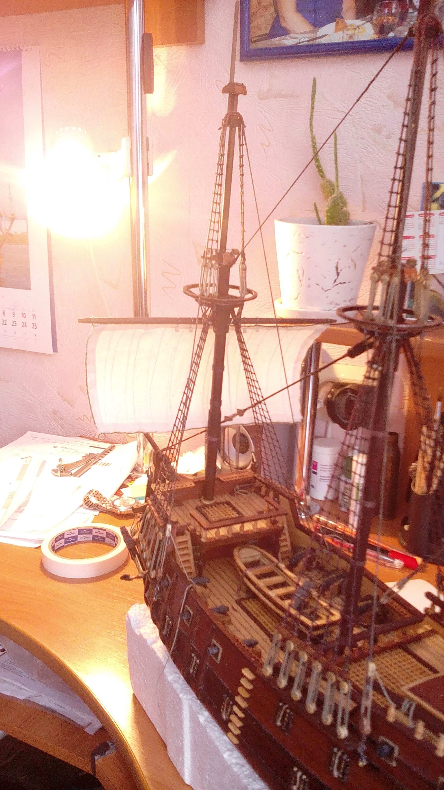

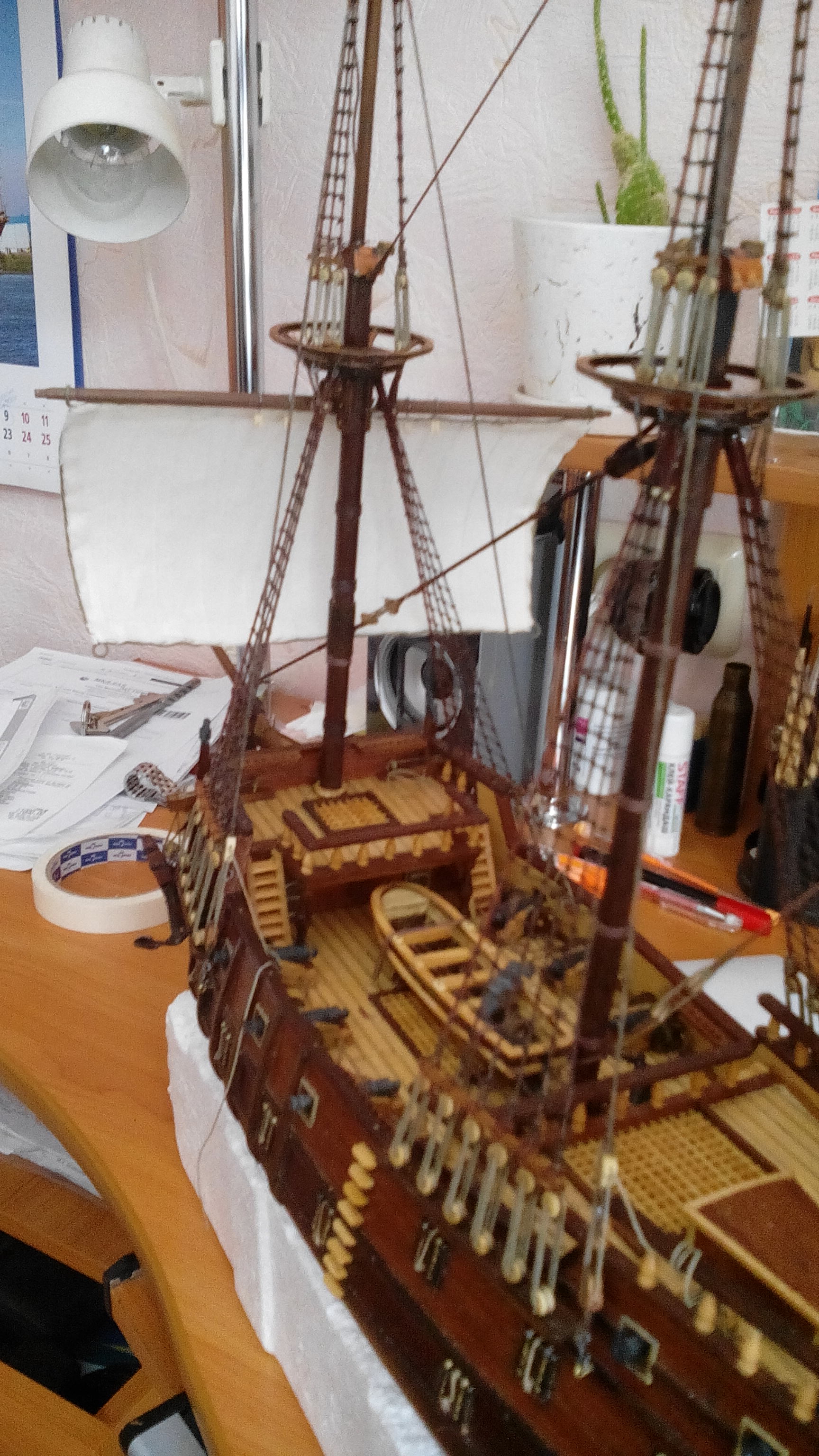

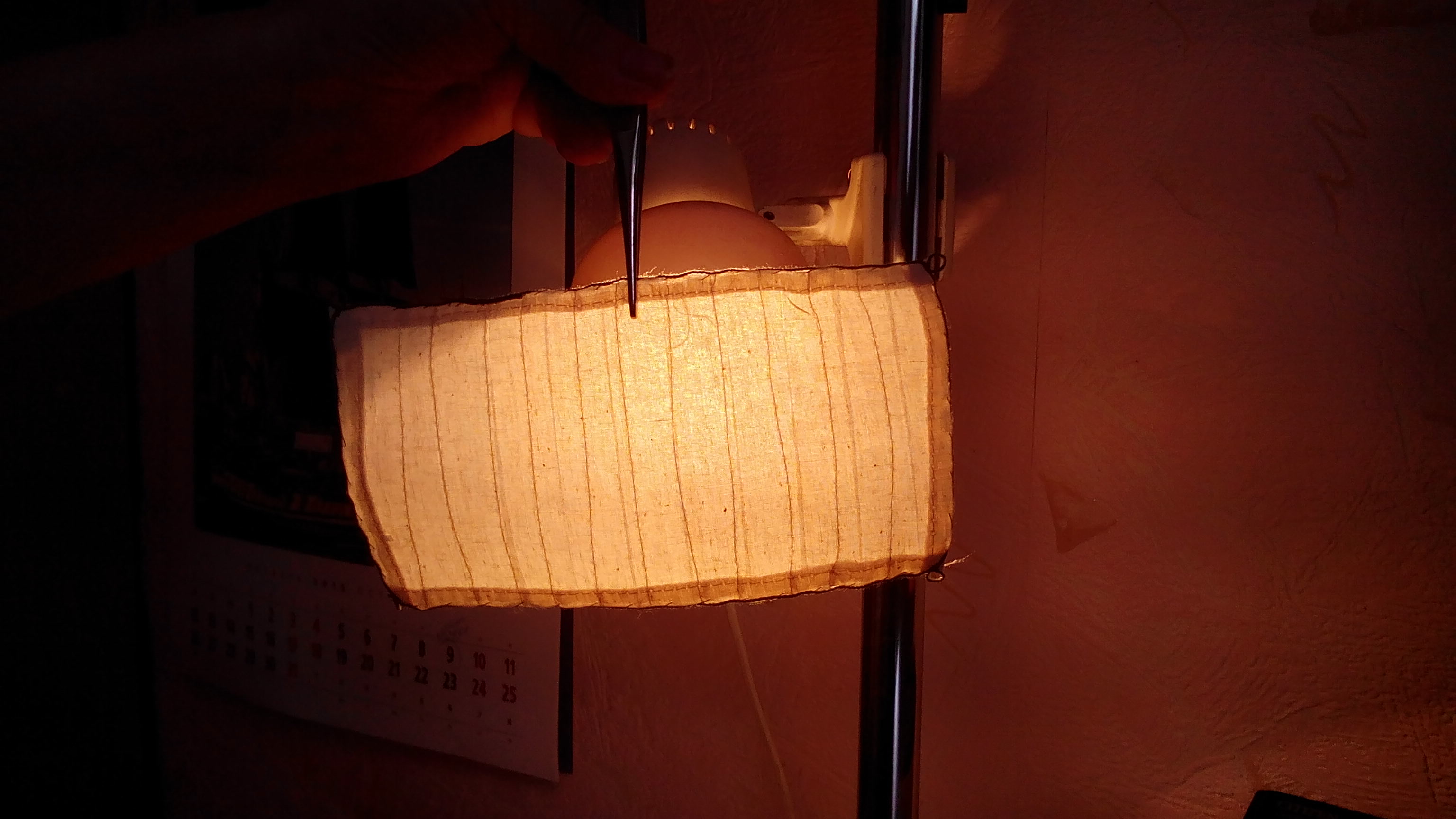

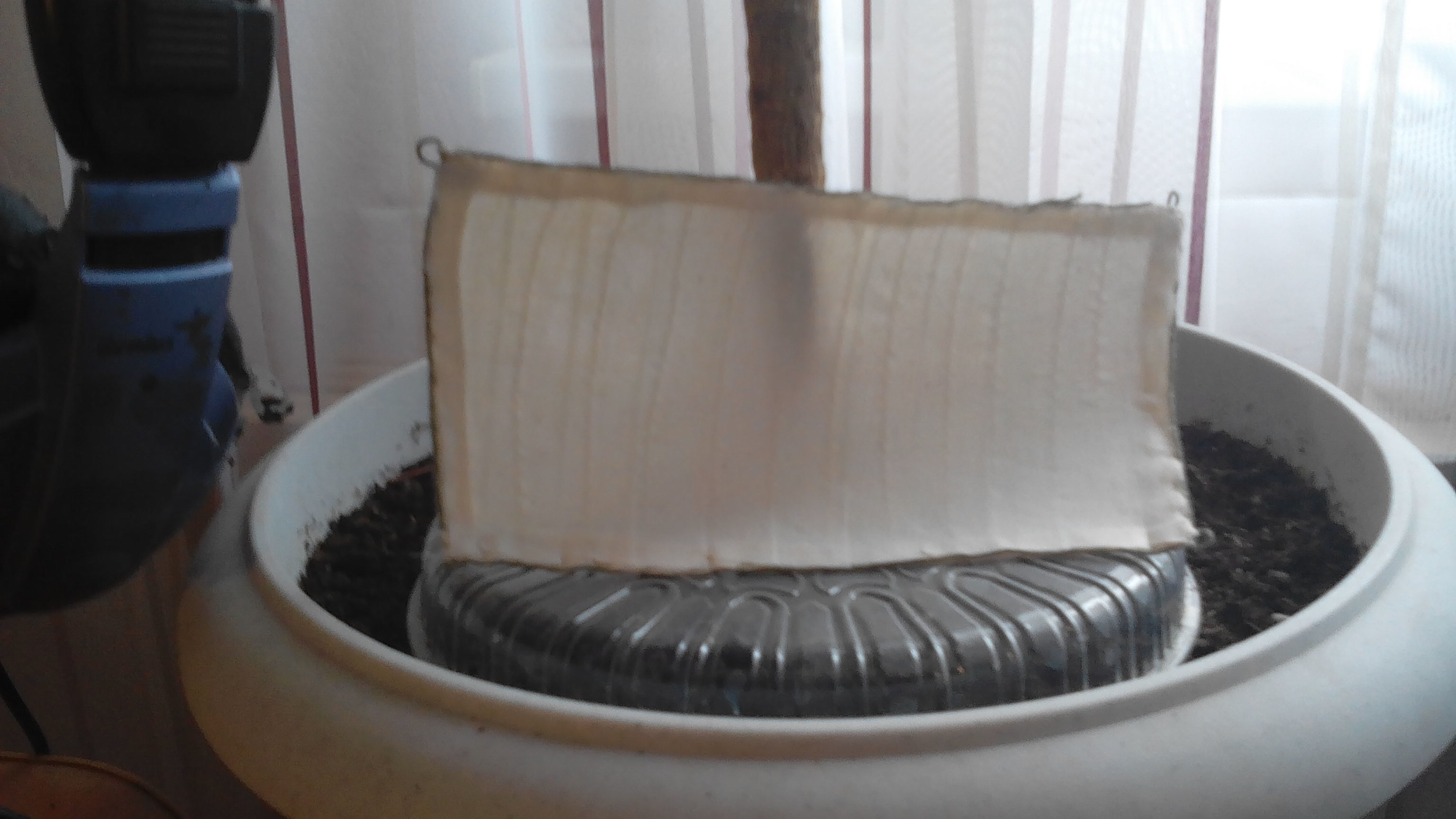

Здравствуйте уважаемые корабелы! Строю первую модель, "Сан Фрациско II" Дело дошло до парусов, очень не нравятся паруса из набора, слишком прозрачные и висят как тряпки. Решил как то их усовершенствовать. Пришел к такой технологии; с изнанки паруса наклеиваю полоски малярного скотча, встык и параллельно. Результат понравился; ушла прозрачность, парус приобрёл некоторую жёсткость, можно придать ему определённую "пузатость", внешний вид улучшился цвет приблизился к цвету парусины. Всё на фото. Может быть кто то уже использовал такой метод, поделитесь опытом эксплуатации. Жду критических замечаний.

Через пару лет клей на скотче пересохнет и все отвалится. Жесткость дает парусу жидкий ПВА или крахмал. Прозрачность мешает - возьмите ткань потолще. Да, и лик-трос подшивается почаще, намного.

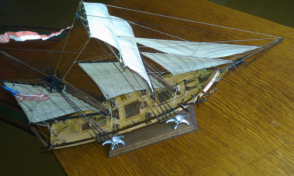

пример использования этого материала ,на пластиковой модели...
кто нибудь слышал /видел ,где в России можно приобрести modelspan tissue - спец.бумага для изготовления парусов на моделях мелких масштабов(как за границей приобрести, -то понятно,вопросов нет...)... результаты его применения мне очень понравились...но вот где ее купить в России...может она как то по другому у нас называется?
этот же материал используют авиамоделисты, при постройке действующих моделей, насколько я понял...
а кто нибудь имел опыт работы с ним?

На фотках точно не волоконка (микалента). Скорее всего это специальная бумага, как и волоконка, но грубее и пропитана каким то термоклеем. Сейчас для обтяжки авиамоделей продаётся, под старину. Бывает разных цветов. Клей не нужен - к каркасу приваривается(приклеивается) утюгом. И термоусаживается к тому же.. Очень похоже. Не знаю, как поведет себя при увлажнении и "надувании" паруса.Скорее расползется (предположение).
Кстати волоконка легко именно вдоль, а не поперёк волокон рвется. Поперёк её в несколько сложений фиг порвёшь...
Ну и про паруса свои пять копеек вставлю- почему бы их не окрасить в чае для "непрозрачности". Или, как уже писали, взять ткань погрубее? А для придания жёсткости и формы можно ещё использовать желатин (быстрорастворимый). Разводишь, как по инструкции, мажешь(смачиваешь) и феном сушишь. Оттенка на ткани не дает.
Себе именно так "надувал".И флаги тоже -желатином.
Ну а скотч малярный на ткани -как то не комильфо... Точно отойдет, как высохнет.
