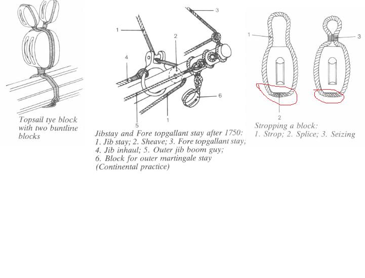

может это поможет:

#3 Сообщение DenAst »
Спсибо за старания, но не помогает, не видно ни одного конца, и от блока куда вести трос и как его потом обернуть скажем в рым, или вокруг мачты? Мне в данном случае необходимо прикрепить к бушприту.... Не путать с "треугольными блоками с отверстием по середине" (незнаю как они называюся) так как у меня в наборе всего их 3 или 4. Два из которых идут на связку от бушприта с грот мачтой - это крепление я нашел как делать, с треугольными все просто, и в Маркгвардте это есть, и в другой литературе, а вот именно с блоком как сделать петлю к рыму или вокруг мачты - тут засада..... Да и в других местах такое тоже понадобится

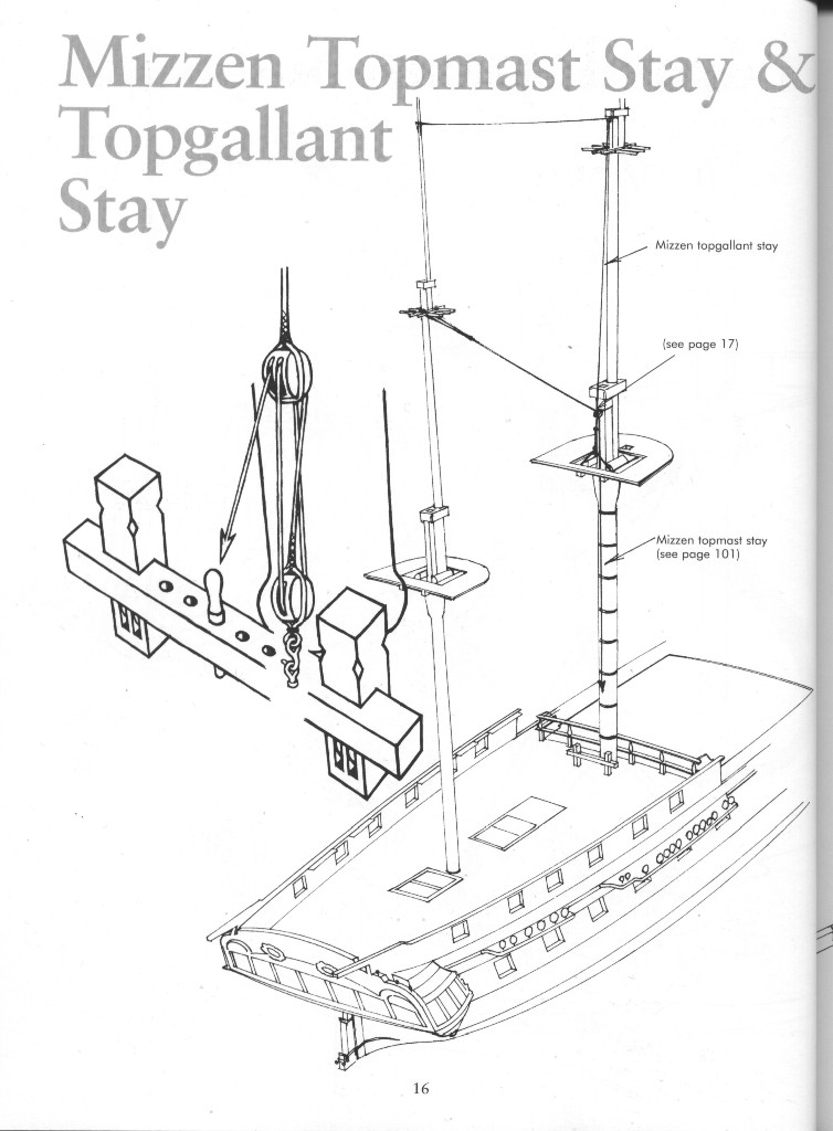

#4 Сообщение Konstantin Gerberg »
Наверное опять не в тему, но попробую :)

#5 Сообщение DenAst »
Ну по-крайней мере теперь видно как сплетаются нити у блока, так что уже очень близко, Спасибо

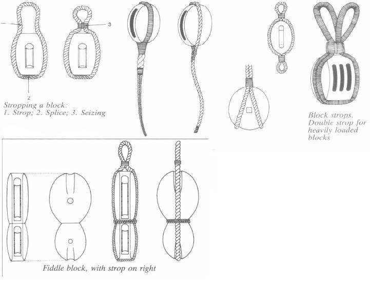

#6 Сообщение Trawlmaster »
Посмотри это

#7 Сообщение DenAst »
Trawlmaster писал(а):Посмотри это
Это я видел, такая книга у меня есть(вчера как раз рассматривал ее, и видел это изображение), но а вот на крепление блока в ней таким методом не обратил внимание....

#14 Сообщение DenAst »
fluger писал(а):Наверное опять не в тему, но попробую :)
Вот в этом сообщении где огон? то место кот обведено красным я и назвал стыком... Вначале понял я это так, что соединяются вместе два конца троса, и клетнюются вместе.... По этому рисунку правильно выходит? Огона тут же не видно
