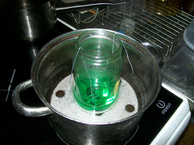

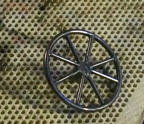

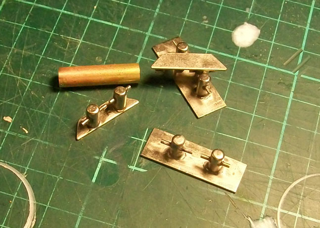

Столкнулся с необходимостью отникелировать латунные детали. Думаю, мнгоим будет полезна информация. Процесс предельно прост, электричества не нужно, покрытие отличное.
Сернокислый никель - 28-30 г/л, уксуснокислый натрий - 10-12 г/л, гипофосфит натрия-8-10 г/л. Температура раствора - 90-92°, скорость осаждения - 8-10 мкм/ч. Приготовление растворов заключается в растворении всех компонентов (кроме гипофосфита натрия) и его нагревании. Гипофосфит натрия вводят в раствор непосредственно перед подвешиванием деталей. Подвешивать детали на стальной проволоке (или выдержать перед обработкой в контакте с массивным стальным (железным, чугунным) предметом).
До.
В процессе.
После.
Если покрытие должно быть полированным - деталь полировать до никелирования.

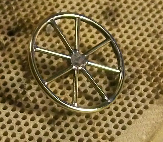

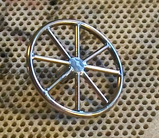

Вторая попытка фотографирования. Специально не менял ничего на месте съёмки. Вот только солнце из окна ушло. :)
Латунь. После крацевания
Никель. После осаждения.

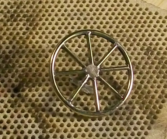

Хотел вставить фото полированного никеля, но ободрал почти весь слой. Слишком мало выдержал в растворе и слишком рьяно полировал.
Т.ч. повторюсь - полировать надо "до". А "после" только чуть терануть нитяным кругом, для блеску.
Ну, вот и окончательный вариант - никелированный, полированный, блескучий и ващще...
