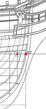

Игорь Капинос писал(а):А что Вы имеете ввиду под "нулем" ? Не совсем понятно.
Второй урок: "правильное расположение проекций относительно нулевой координаты". В уроке "в ноль" ставится точка носового перпендикуляра. А в моем варианте я правильно взял точку? :oops:
С уважением, Дмитрий.

Ну вот сюда , например

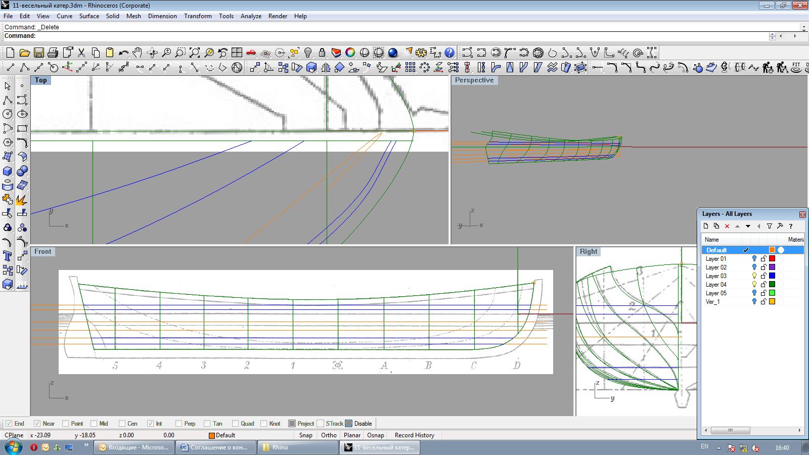

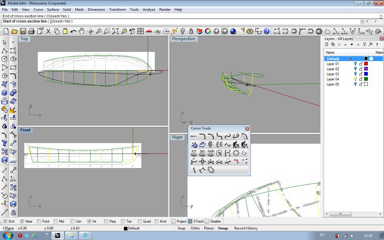

Уважаемы знатоки, для обучения выбрал проект 11-ти весельного катера, дошел до ватерлиний и встал. Как ни корячусь, получается такая фигня как на скрине :( Пол дня как умалишенный ВЛ рисую, уже все на три раза перечерчивал с нуля. Зато до 6-го урока уже без подсказок умею делать :lol: :D :!:

3 страница этой темы.

Как-то я промахнулся, видимо эти ватерлинии совсем мозг загнули в бублик! Будем пробовать.

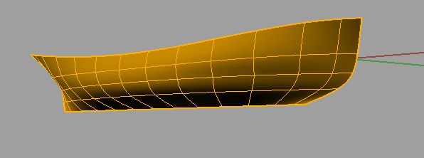

Еще раз спасибо за уроки. Учусь на небольшом 11-ти весельнов катере. До построения поверхностей вроде пока все освоил, правда раз десять уже все перечерчивал!
У меня вопрос по получению теоретического чертежа из готовой модели, какими средствами и как это сделать, может микроурок будет?

Разберитесь с командой Contour , с помощью нее возможно быстрое получение из поверхности корпуса шпангоутов , батоксов , ватерлиний и пр.

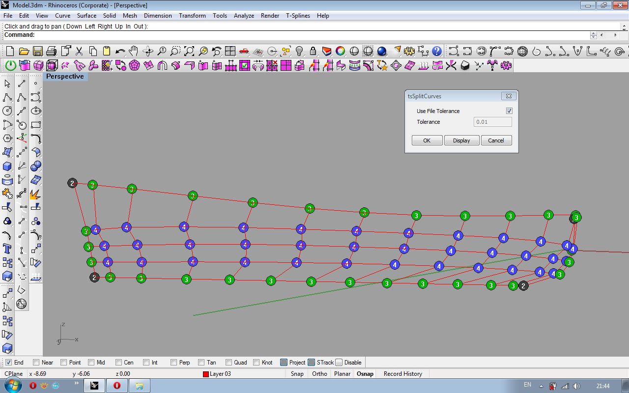

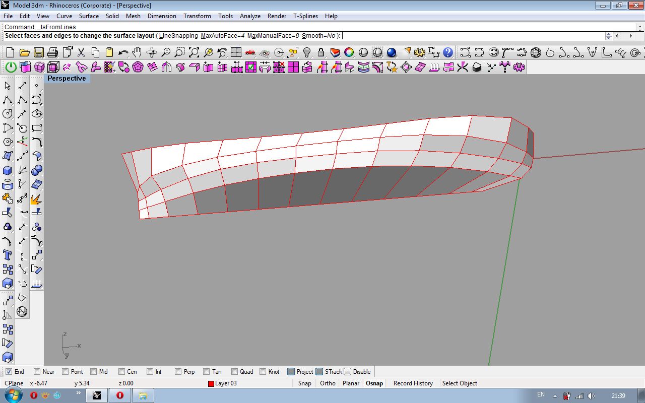

Совсем беда, при нажатии кнопки t-spline from control polygon не появляется менюшка
Кривые сразу закрашиваются серым, а дальше ничего
Не подскажете в чем причина. Предидущая команда проходит без проблем

У Вас , наверное , более поздняя , чем в уроке , версия Т-Сплайнов. Включите в командной строке smooth=yes и enter . Имхо так , пишу по памяти.

Версия сплайнов 3.2, команду Smooth тоже задавал. Как я уже допетрил, поверхность создается, но закрашивается только при нажатии кнопочек
Причем это нужно каждый раз делать, так и должно быть?

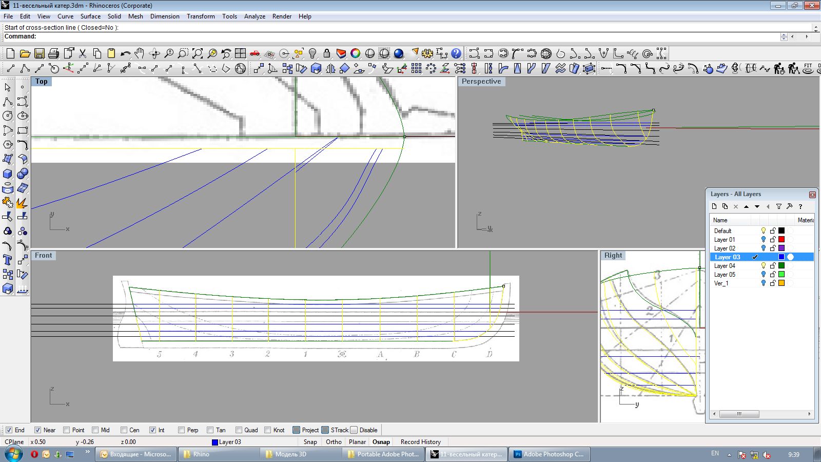

Уважаемые специалисты, момогите пожалуйста. В очередной раз создаю катер, каждый раз все лучше получается! Но напоролся на такую засаду, некоторые ватерлинии "не прилипают" к форштевню, и "возвращаются" к первому шпангоуту :( :shock: В чем может быть ошибка?

#89 Сообщение Игорь Капинос »
Включен режим "osnap" (Object snaps) , потому и прилипает к шпангоуту

#90 Сообщение gdv2005 »
Так в уроках так и есть, да и до этого нормально вычерчивало. :(
Даже при отключеных привязках так рисует :(
