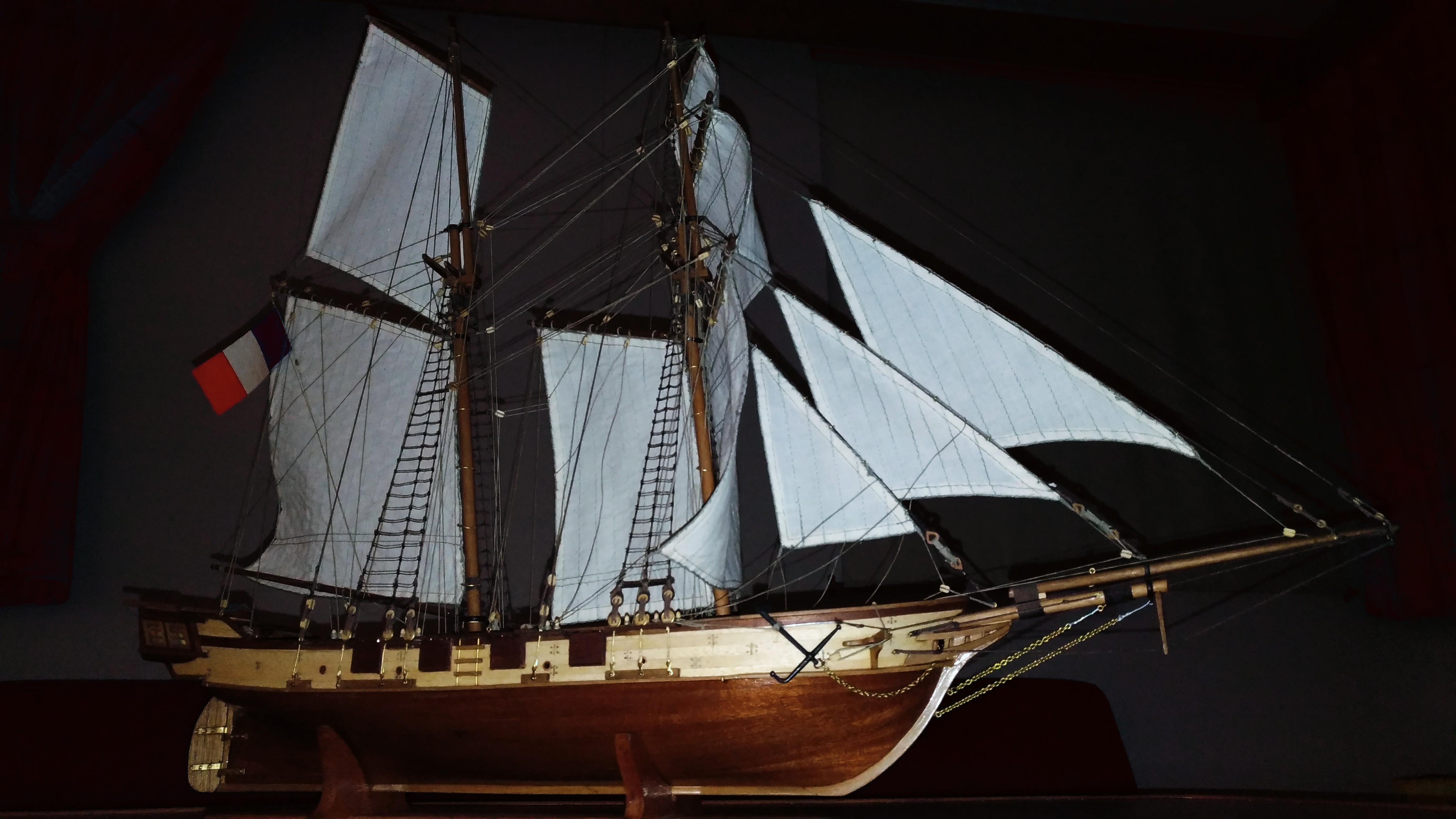

Лак после испытания водой, на озере. Видно плохо, но покрытие без изменений. Лак Яхтный. Если не ошибаюсь - бренд "Ярославские краски".

Я пользовался льняным маслом при покрытии палубы.
Сразу оговорюсь: льняное с очень очень очень легкой желтизной. Без малого полупрозрачное.
Эффект следующий:
Покрывал в один легкий и равномерный слой.
Сначала просто блеск.
Потом пропитка и не видно никаких отличий от дерева необработанного.
Через полгода значительно потемнело дерево и эффект желтизны.
Добивался именно этого эффекта.
Эффект следующий:

Александр Масленников писал(а):Лак после испытания водой, на озере. Видно плохо, но покрытие без изменений. Лак Яхтный, матовый, разбавленный уайт-спиритом, 5 слоев, каждый шлифовался. Если не ошибаюсь - бренд "Ярославские краски".

Подскажите, кто использовал полиуретановый лак PETRI для покрытия корпуса.
В инструкции написано
Насколько это актуально для покрытия модели или можно сразу полуматовым покрывать?Обязательным условием является нанесение первым слоем Petri Sanding Sealer (Лак для первичной обработки поверхности) или Petri Diamond Hard Gloss (высокоглянцевый полиуретановый лак)

Petri Sanding Sealer – это лак, специально созданный для первичной обработки.
Он подготавливает покрытие для нанесения полиуретановых лаков Петри.
Другими словами - глубже проникает в дерево
Можно и без него, но зачем нарушать технологию обработки.
Будет досадно, что через какое-то время лак местами отслоится. А это обязательно будет.

Много написано про различные виды покрытий, и, практически, ни одного фото.
Если у кого-то есть возможность, выложите, пожалуйста, фото с покрытием полиуретановым матовым лаком (или ссылки на ваши примеры). Заинтересовался именно им.
