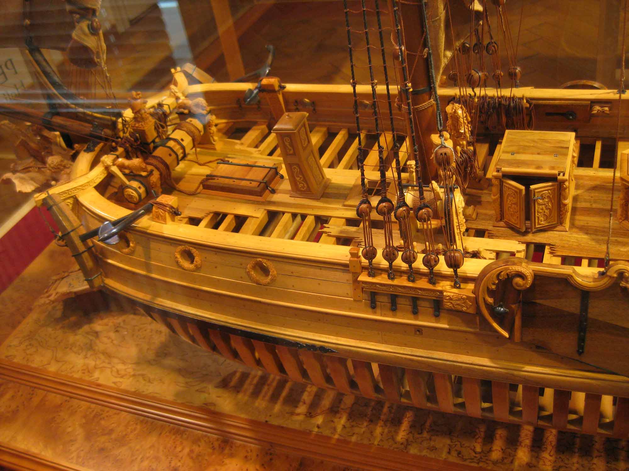

Такой красивый вариант от Ивана, нашего, Тртаня (яхта Пегасус)Alexander Pushkash писал(а):Это именно центральный битенг брашпиля, сам брашпиль прямо сзади битенга.Виктор Трофимов писал(а):но и на битенг эта пирамидка не похожа![]()

Да очень пикантное расположение пала.Игорь Куцолаба писал(а):Такой красивый вариант от Ивана, нашего, Тртаня (яхта Пегасус)

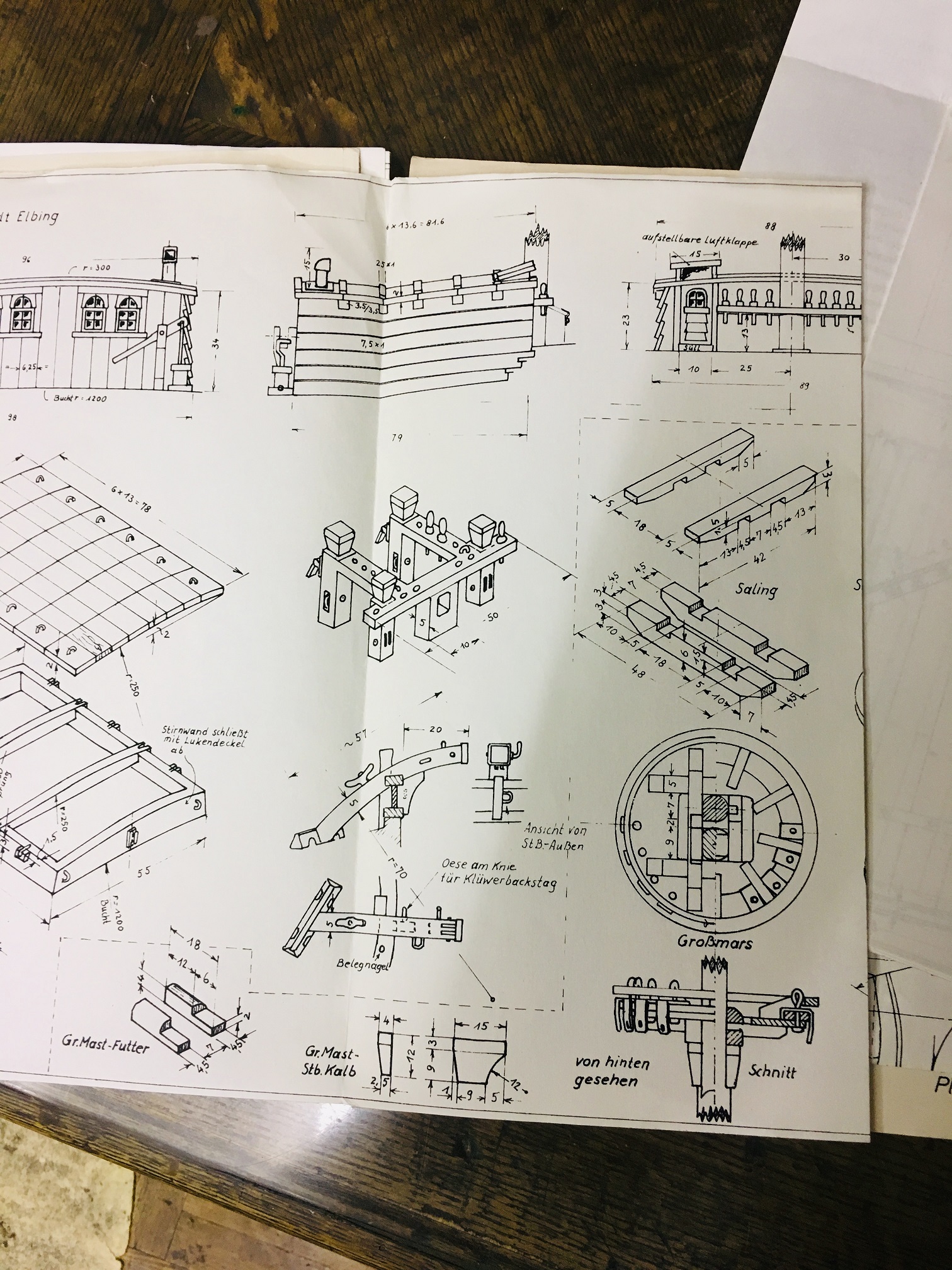

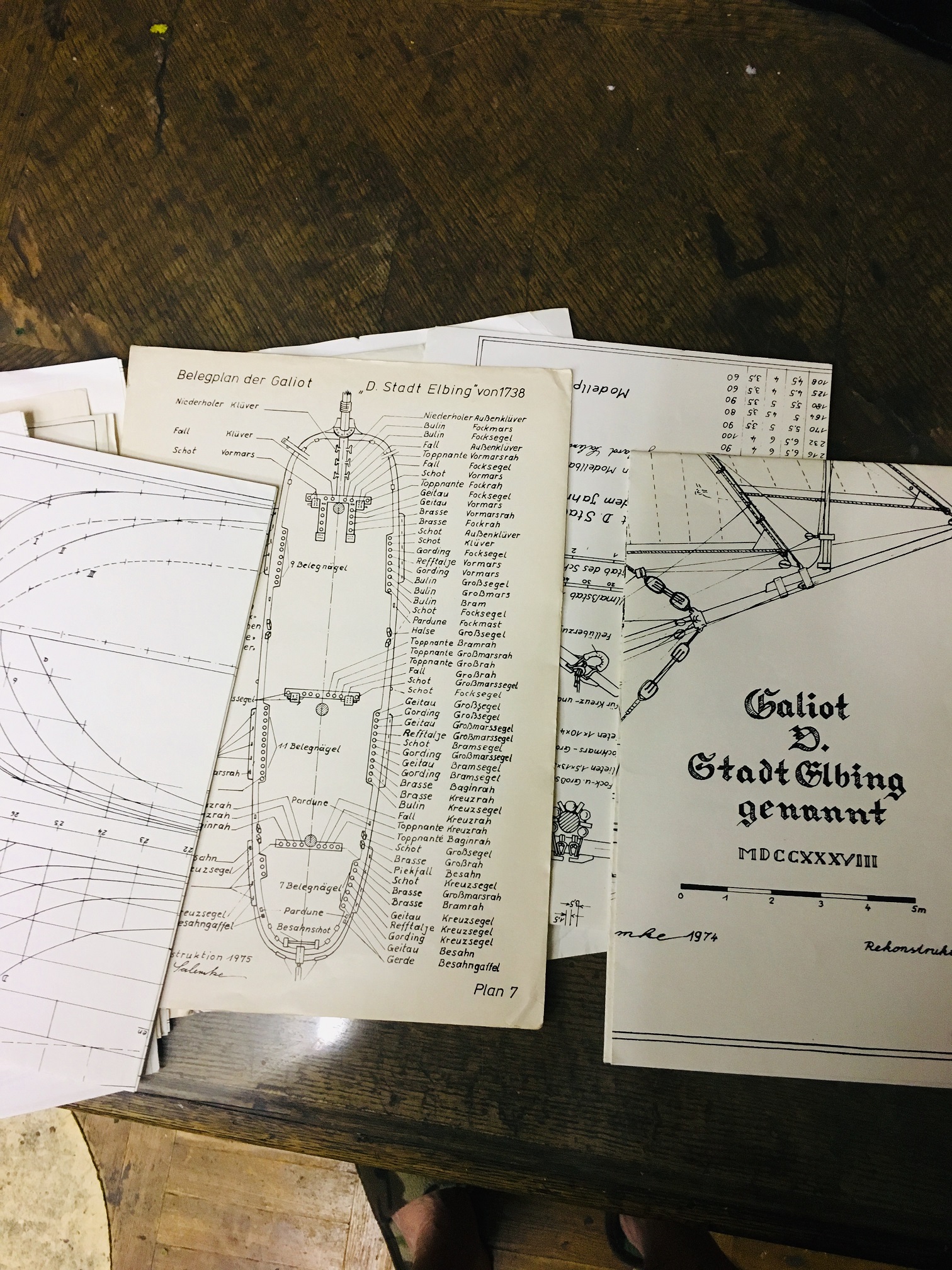

для моделистов есть чертежи \ без головной боли \ подробнейшие, но не шмака.
Могу предложить в фотографиях.
Если Вы москвич, могу дать отсканировать
\самому лень ездить и искать.\
В крайнем случае могу в мае привезти в Питер.
