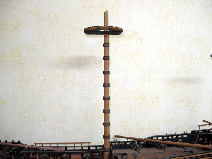

Видел у кого-то из Мэтров, сейчас не упомнить у кого именно, такой способ: мачта собирается отдельно и ванты накладываются на топ, равно как и стень-ванты, брам-ванты, штаги и т.д. Свободные концы вантин и штагов с запасом просто собираются в пучок и связываются. Затем мачта в сборе устанавливается на место, а уж тогда набиваются ванты и штаги. Словом, устанавливается заранее тот такелаж, установить который мешает законченная конструкция всей составной мачты.DenAst писал(а):теперь я задам вопрос, вчера искал ссылку по вантам, помню там это уже было расписано, но не нашел, посмотрю еще внимательнее, возможно плохо искал... Ладно суть не в этом, меня интресует вот какой вопрос, кто-то говорит, что мачты собирают вначале отдельно, а потом уже их устанавливают, тогда как это возможно при такой укладке вант?
To savchenko: огоны штагов все равно накладываются на топ сверху вант. Если Вы под пиком мачты (это не есть правильный термин) подразумеваете почти самую верхушку СОСТАВНОЙ мачты (клотик по-правильному), то там все равно огон с бензелем или сплеснем и какая-то опора в виде выступов, чтобы огон не соскальзывал; просто на чертежах это не всегда хорошо видно.

Судя по книгам: поднимали и ставили мачту с саллингами, но без марса. На топе крепили блок талей (забыл как называются) Ванты поднимали блоком и укладывали. После - штаг. Все обтягивали. Затем поднимали и устанавливали марсовую площадку, пончалу по частям, позже - целиком.
Re: последовательность установки рангоута и стоячего такелажа
Ну, на реальном судне-то да, НО: у древних не было на верфях ни приличных башенных кранов, да и технологии именно так и требовали! Ну как вот дуру такую Поднять? А завалится?
Мы же как Гулливеры - поднять мачту? Да раз плюнуть!Ну и можно, значит, не оглядываться на ихние потуги!
Ставлю мачты, не заморачиваясь - проблем не возникает. Отдельно собираю всю конструкцию (прада, реи не подвешивал - надо будет попробовать и их сразу), но не торопясь: к примеру, прежде, чем насшлепнуть марсы, обвязыаю салинги блоками (зачем потом корячиться?) Да и канавки в эзельгофте - если судно континентальное - лучше заранее наладить. Бушприт - тоже в сборе, с виолиной проч., НО: отверстие для ватерштага тоже лучше заранее - верно? И т.д и т.п - т.е. не торопясь.
Ну и погнали! Эпоксидовочка, родная! Хватает не вмиг - можно проверять правильность установки (плюс по три-четыпе вспомогательных растюжки или распорки). С вантами заморочек вроде не возникает. Пропустив оба конца ванты в марсовою дыру, просто несколькими стежками делаю из нее петлю вокруг реи (клетневка средней части ванты - заранее). Штаги (и лось-) - сформировав октлетневанный огон и мусинг - через дыру в марсе, креплю нижний конец. Все!
Да, читал - мастодонты (в смысле Мастера с большой буквы) дествительно,и ванты заранее привязывают. Но.. Стоит ли? Может, и да - честно говоря, неудобств не видел.
Нет тут ничего такого... Ну и Марквардт, есссно

Мне показалось удобным собирать мачты как делали 2-3 века назад. Конечно все блоки уже обвязаны заранее, но порядок установки мачт, вант и штагов повторяю.
Никогда не клею рангоут. Только сборка и обтакелаживание. Помимо того, что так очень удобно, это еще и в кайф
Если стеньга изготовлена правильно, то ее или надо продергивать через марс или потом на нее нанизывать эзельгофт. Оба варианта годятся, если эзельгофт не приклеен к топу мачты, а плотно подогнан и садится на нее.

Нет, я проклеиваю. Ну, кто как..
И еще. Схема такелажа у моего основного судна достаточно сложная, а кроме того, использую свои нити, не из набора, имеющие, как не обидно, мерзкое свойство ослабевать в узелках вплоть до полного развязывания. Обидно, уже не раз подводило - а восстанавливать бывает все сложнее ( в паутине порой с трудом доберешься до места крепления ходовых концов, про обвязку блоков вообще молчу). Но это уже ближе к другому разделу "Бегучий такелаж".
И поэтому от греха подальше капаю на узелки самым жидким циакрином: впитывается мгновенно, совершенно не виден, а на душе спокойнее. Правда, использую нити для такелажа темные (для стоячего - черные), поэтому потемнение места фиксации практически не заметно.
Но это - после того, как удостоверюсь на все 100, что ошибки не допустил.
