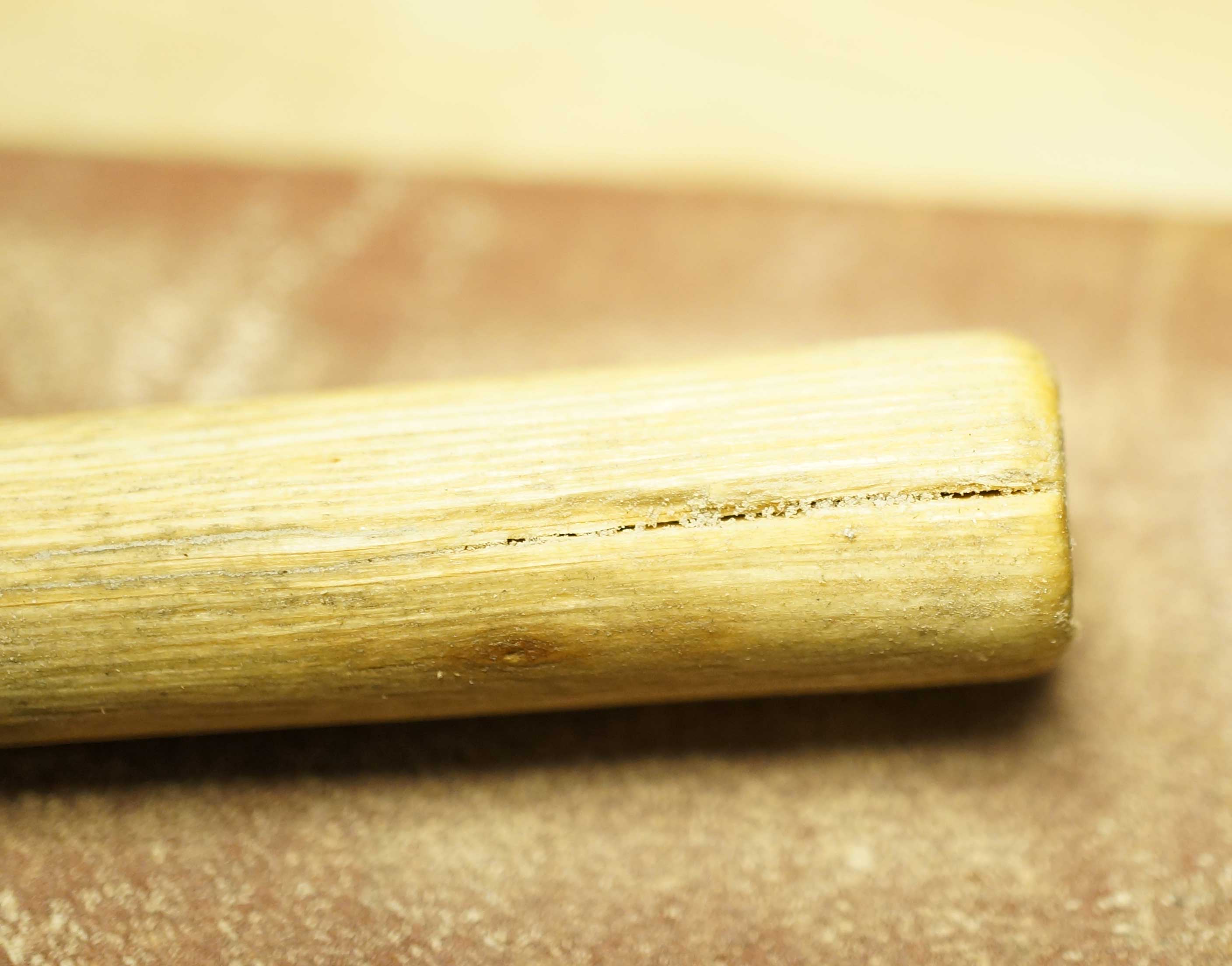

Alexey Sinyukhin писал(а):Лучше один раз ткнуть носом,
Где то читал, что при применении тунгового масла в чистом виде образуются трещины, его надо разбавлять другими отдеочными маслам в соотношении 1:5 (тунговое-не более 20%).macivan писал(а):Фото в студию!!!
Честно говоря не очень поверил, но ....трещина появилась через неделю после покрытия тунговым маслом, такая же трещина чуть поменьше с противоположной стороны.

Я покрывал чистым тунговым маслом около 20 изделий с различной толщиной. Ни одного подобного случая не встречал. Может проблема не в масле, а в процессе высыхания?Гарик писал(а):Где то читал, что при применении тунгового масла в чистом виде образуются трещины, его надо разбавлять другими отдеочными маслам в соотношении 1:5 (тунговое-не более 20%).

Валентин, у тебя вакуумная пропитка, глубокое и равномернее. А я нанес один слой, через 5 минут протер излишки, сушка при комнатной температуре, в темном месте. Еще от породы дерева может зависит.kuliba писал(а):Ни одного подобного случая не встречал. Может проблема не в масле, а в процессе высыхания?
Статью так и не нашел, просто помню, что "поверхности покрытые тунговом маслом в склонны к трещинообразованию", но это не значит что трещины обязательно будут , это как повезет. И поэтому советуют разбавлять другими маслами.

Не-не-неГарик писал(а):Валентин, у тебя вакуумная пропитка, глубокое и равномернее. А я нанес один слой, через 5 минут протер излишки, сушка при комнатной температуре, в темном месте. Еще от породы дерева может зависит.
Вакуумом я пропитывал 2-3 раза, остальные разы или просто наносил кисточкой и протирал остатки, или втирал нетканым полотенцем, слегка пропитанным маслом. Так что пропитки пробовал разные. И пород деревьев попробовал десяток. Но никогда дерево не вело себя так.
Если есть возможность, попробуй ради эксперимента после пропитки вместо темноты положи деревяшку под ультрафиолетовую лампу, они есть в любом супермаркете, лежат вместе с лампочками. Масло под ультрафиолетом полимеризуется быстрее.
А у тебя какая деревяха? Не каучуконос?

Кажется липа, ручка от стамески.kuliba писал(а):А у тебя какая деревяха?
с ультрафиолетом попробую на пробнике
