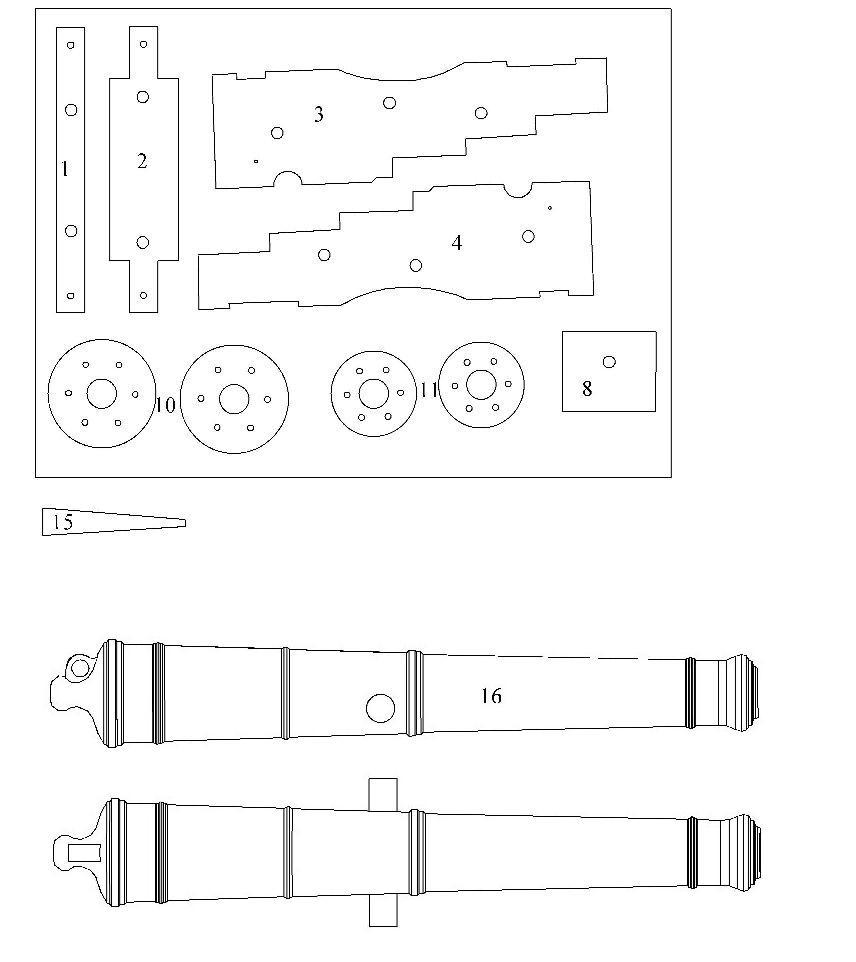

Добрый день!Я любитель,делаю в первый раз, осуществляю мечту детства.И хочется чтобы смотрелось все нормально.Делаю " Виктория" где с журнала Деагостини,что у Вас на форуме прочитал подчерпнул инфу, подошло время пушек.Уважаемые есть у меня проблема и вот какая .Где крепиться пушка (цапфа)с самим креплением не как не могу определиться в размерах.
Петли цапф изготовлены из латуни 0,3мм. На первом фото штыри петли цапф из проволки 0,2,на втором фото 0,5.Вопрос какой из них более подходит и вообще можете покритиковать,то что увидите на фото.Щёки сделаны из дикой вишни(не хотел красить но вторая половина хочет чтобы было как у настоящего)в общем делаю как могу,особых приспособ нет(на коленках).Пушки литые (олово).В основном что прочитал у Вас на форуме,очень помогает СПАСИБО что ВЫ есть.

Re: литье пушек (и не только)
Что ж вы так нервничаете, может просто сказать нечего
Мне больше первый вариант нравится, но кажется не помешало бы почернить металл
Не нравится то, что станок покрашен, но это личные заморочки по поводу краски
Рекомендую почитать вот эту тему для понимания что ещё и как можно сделать с пушками
В таком масштабе, чем тоньше - тем лучше. Сами цапфы у стволов слишком смещены вперёд, надо бы их назад сдвинуть. Лучше, конечно, найти чертежи с артиллерией "Виктори" и там всё посмотреть, посчитать.
На форуме есть сударь Fortres, он много знает про "Виктори".

Вы правы .Старался делать вот по этому чертежу(см.фото)видемо на мм сместился.А ведь смотрел и думал что то не то.
Владимир Зайцев
- Сообщения: 401
- Зарегистрирован: Вс апр 24, 2011 10:12
- Благодарил (а): 51 раз
- Поблагодарили: 32 раза
На чертеже вроде всё нормально выглядит. Нужно промерить толщины, плавность сужения ствола в отливке. Хотя я не специалист, есть более подкованные в этом вопросе люди. Да и к виду стволов 19 в. я не привык, всё больше по древностям обретаюсь. Могу ошибаться.
