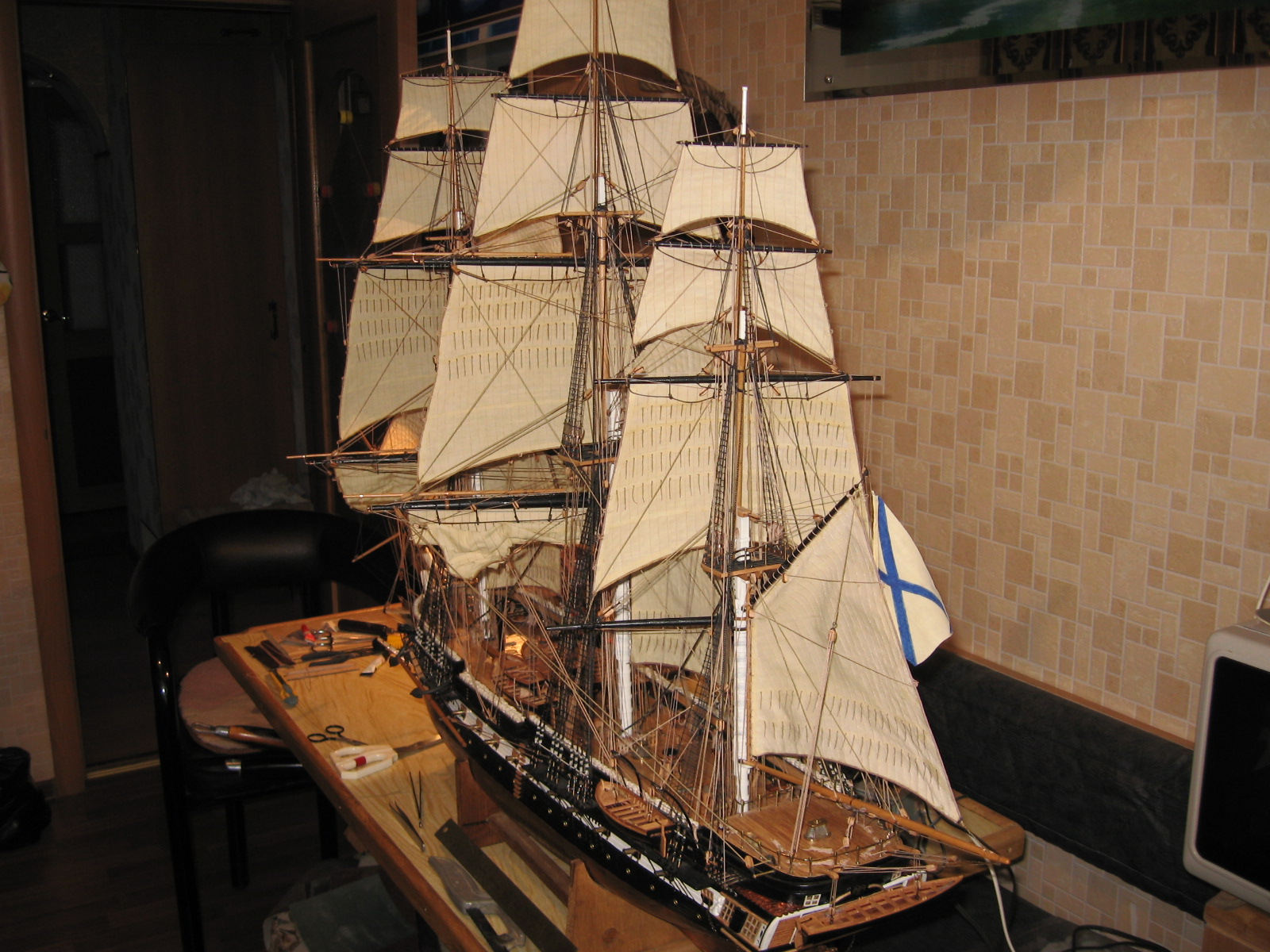

haron_ul писал(а):Продолжение...
Нет. Если у Вас масштаб достаточно крупный (хотя бы 1:48) то можно сделать и так:
Но здесь на каждый нахлест лично у меня уходит порядка получаса, а также учитывая что их может доходить до 50-55 на одном парусе, а парусов в полном корабельном вооружении порядка 16 (это без лиселей), стоимость таких парусов точно надо будет с сенатом согласовать! :oops:
Зато какая красота получится!
Хотелось бы вернуться от экономики и политики к моделизму
Как сделан такой нахлест :shock: :shock: :shock: :shock: Это прошито или клеено? На глаз по фото получается что нахлест около 1 мм.

Это прошито. Нахлест 1.2мм, мельче 48го масштаба будет плохо. На этом парусе будет все прошито. Клея не будет вообще

Да ювелирная работа. А технологию чуть подробнее можно? Как сделан нахлест? Ткань сложенна в "гармошку" и прошита (машинкой?) или это отдельные куски?

Второе: сложено "гармошкой" и прострочено по краям. :)

Длина стежка и номер иглы?

Длина стежка меньше мм, иглу не помню, кажется 70ка
