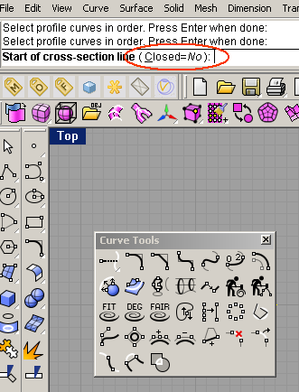

Но у меня возникла такая прооблема. Дохожу до постоения ватерлиний, и.......... Рисует БЯКУ, на трех компах. Помогите советом.
И строит ватерлинии, если можно это так назвать, только высше КВЛ. В чем ошибка?
const1105
Сообщения: 276
Зарегистрирован: Пт апр 03, 2009 19:49
Откуда: Владивосток
Поблагодарили: 6 раз
Re: Обсуждение уроков по Rhino
#41 Сообщение const1105 »
Точно не скажу какие кнопки(переустановка всго компа), поищите.
Замкнутая кривая - отключается где-то
Ниже ватерлинии не получается - это если есть шпангоут целиком выше ватерлинии и вы его никак не пересекаете горизонталью сечения.
Выделите только те линии, которые вы точно пересечете.

При использовании команды Curve from Cross Section Profiles необходимо выбирать только те кривые, которые пересекаются ватерлинией. Если будет хоть одна "лишняя" - построение не произойдет.
А выключение/включение замкнутой кривой производится в командной строке:

Огромное СПАСИБО всем откликнувшимся! Топтание на месте вроде закончилось. Не знаю что было, но убрал направляющие для ватерлиний, просто провел линию, и она отстроилась. Нормальная не замкнутая линия. Решил, заменить линии на точки, прежде чем ставить точки попробывал.............. Получильсь. Вот такие жареные шурупы.

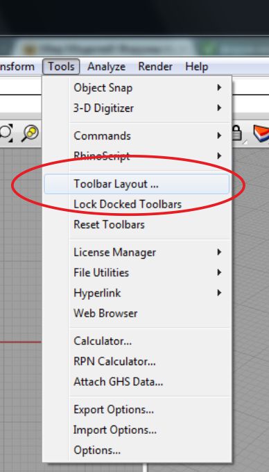

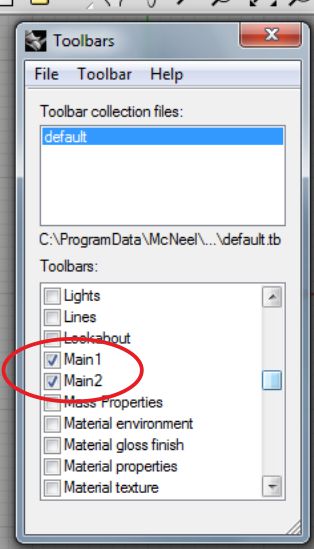

Уважаемые коллеги,возникла следующая проблема.Во время работы в Рино нажал какую-то неправильную кнопку и пропала панель инструментов слева на поле.Пока методом "научного тыка" пытался обрести утраченное пропала панель и сверху.Пожалуйста подскажите как вернуть всё "на круги своя" не переустанавливая программу.Заранее благодарен за помошь.
Анатолий Ткач
Сообщения: 832
Откуда: Ukraine
Благодарил (а): 7 раз
Поблагодарили: 20 раз
#45 Сообщение Анатолий Ткач »
Закладка Tools
