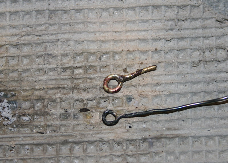

Получилось! Запаял колечко из латунной проволоки и стальную канцелярскую скрепку.
Всё дело оказалось во флюсе. Взял флюс из чистой буры (до этого момента я использовал
флюс из раствора буры с борной кислотой) и поэксперементировал с температурой.
Равномерно прогрел латунную деталь, потом посыпал бурой,
разогрел её дав буре расплавится и нагрев деталь до светло-красного цвета стараясь не перегреть,
коснулся детали кончиком припоя. Припой тут же расплавился и затёк в щель. Тоже самое проделал со скрепкой.
Результатом удовлетворён. Теперь дело техники, колечки гнуть ровно и руку набить в пайке этим припоем.
