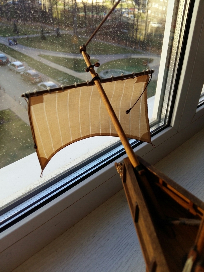

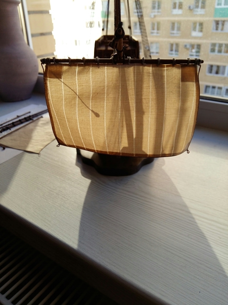

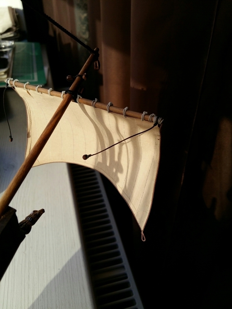

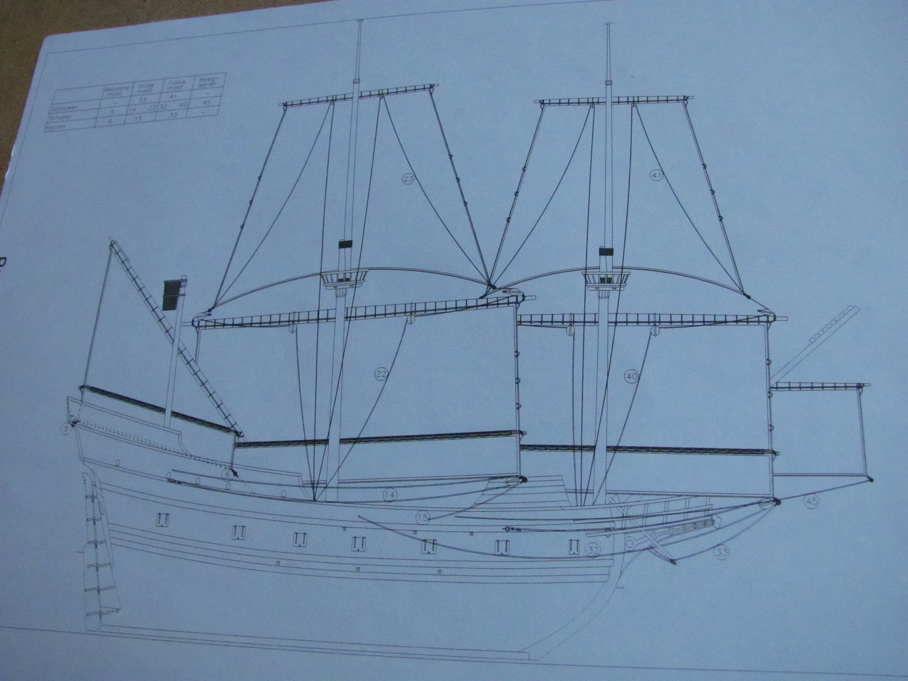

Вот так у меня получилось. Не без косяков конечно.
С Уважением, Александр К.

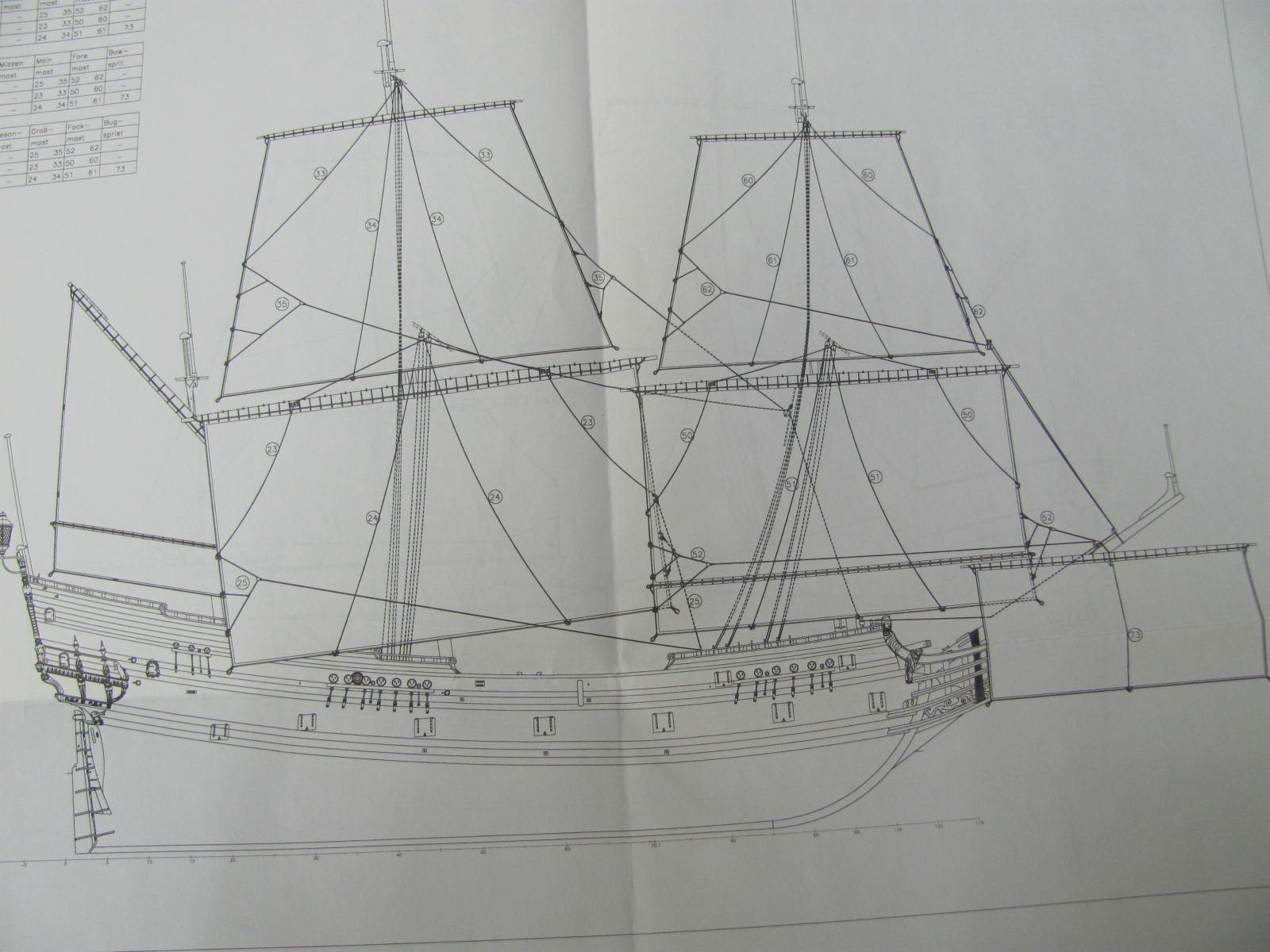

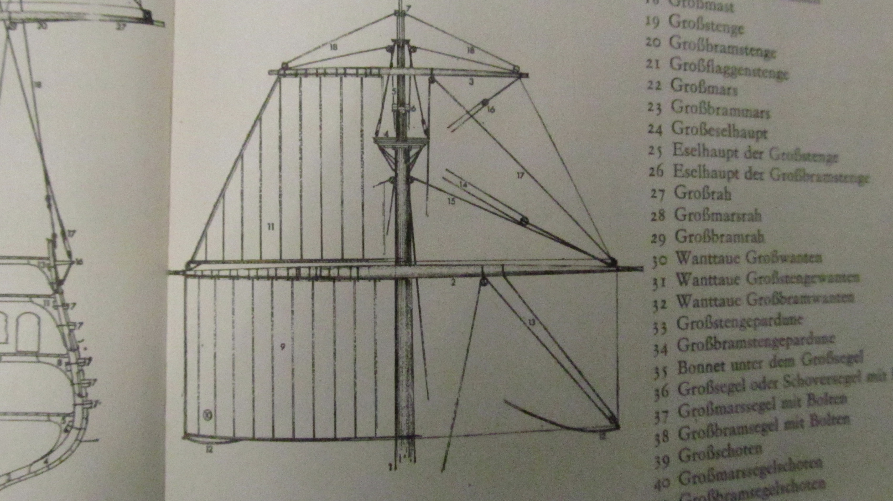

Владислав Витальевич, почему 2? Вот на этом рисунке по одному. У меня масштаб 1:65. Мне кажется будет слишком часто.

Два. два...не будет густо.
на схемке Хоккеля очень по детски...сравните ширину полос к ревантам...
Один это жидко даже везуально
Успеха !
Успеха !

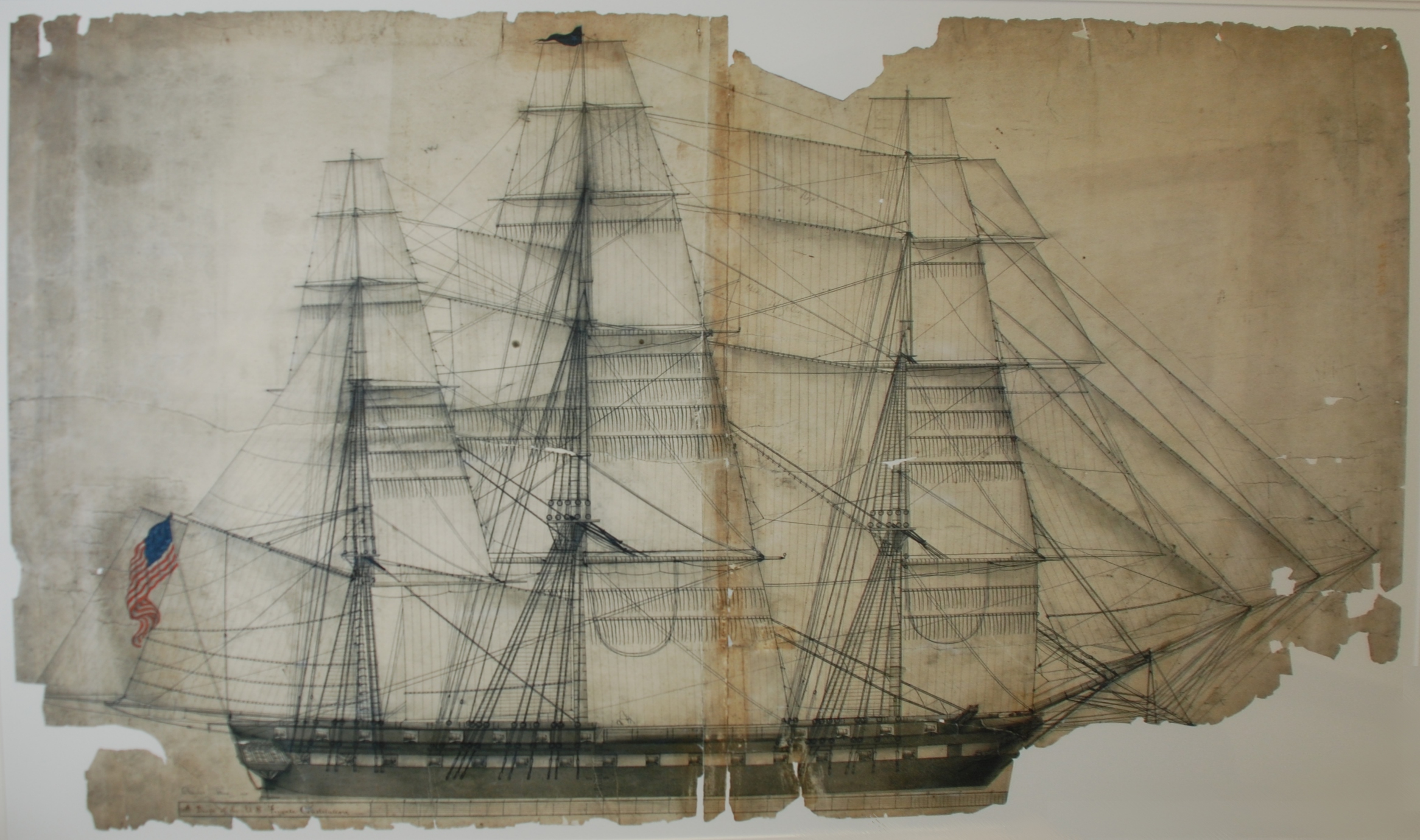

Ширина полотнищ, из которых сшивались паруса, во времена вояжа Колумба составляла 32-36 дюймов (т.е. 81-91,5 см.), а к 18 веку (рисунки из Хоккеля, Мондфельда и других учебников) уменьшилась в 1,5-2 раза (24-18 дюймов), т.е. 60-45 см.Aex 74 писал(а):Например у Монфельда по одному реванту на шкаторину
Естественно на широкую (средневековую) полосу одного реванта мало. А на ту что в два раза уже...

А причем тут голландцы? Речь идет про 18 век.
Сами посмотрите, где тут 80 см?
