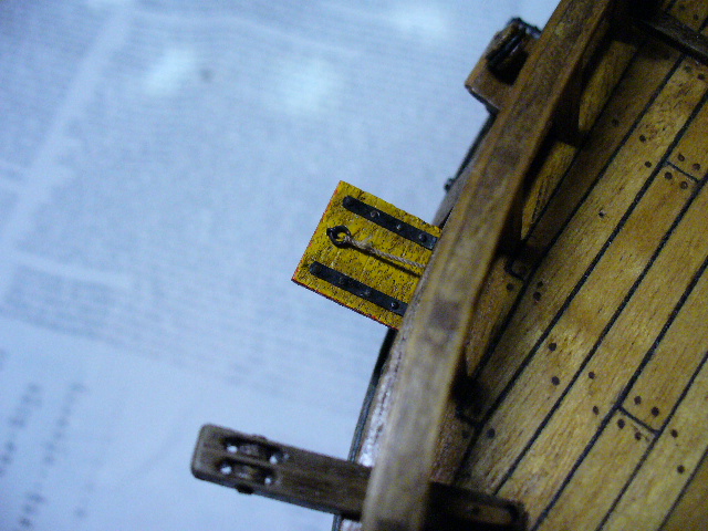

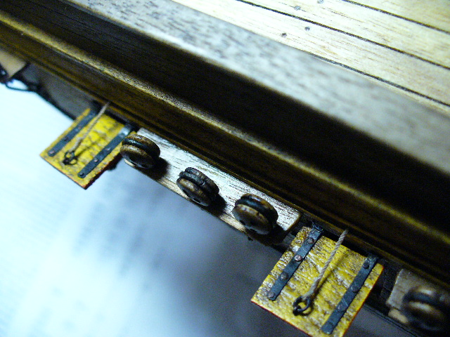

FreeLander писал(а):Станислав, мне кажется, что шляпки гвоздей слишком широкие. Да и петли я бы постарался поуже сделать.
...да и по длиннее.
Станислав, "накатайте" гвозди из медной проволоки на шайбе.
Вот моя вариация на тему петель для пушечных портов (Мамолевское литье не в какие ворота не лезли):
Станислав Кушнир
Сообщения: 472
Откуда: г. Рязань
Благодарил (а): 51 раз
Поблагодарили: 35 раз
Re: Крышка порта
#17 Сообщение Станислав Кушнир »
С гвоздиками вообще беда.Выбрал самые мелкие из наличия,да к тому же пришлось отбирать с плоской шляпкой с обратной стороны,иначе торчат над петлей. Петли из набора,а делать самому боюсь не потяну.Как накатать гвозди,если можно подробнее. Заранее благодарен.

Станислав Кушнир писал(а):Как накатать гвозди,если можно подробнее. Заранее благодарен.
Берете проволоку медную,нож,шайбу хоккейную (я заменил куском твердой резины).Положили выпрямленную проволоку на резину и слегка придавив ножом делаем поступательные движения туда и обратно раз 5 .Проволока перережется ,а в месте реза она развальцуется -вот она и шляпка гвоздя.Некоторое время я приспосабливался пока что то получилось.
По поводу петель не бойтесь .В итоге вы сами оцените ,как такая мелочь преобразит кораблик. :wink:
С уважением,Тимофей!
Сообщения: 3505
Откуда: Ульяновск
Благодарил (а): 321 раз
Re: Крышка порта
#20 Сообщение Олег Серегин »
проволку лучше латунную, и нож не острый, чтобы сразу не отрезал. В принципе я их и на обычном зеленом коврике резал. Правда мне не много надо было

haron_ul писал(а):проволку лучше латунную, и нож не острый...
С латунью у меня не вышло ,может слишком жесткая,ни как не развальцевывалась,медь помягче будет.А на счет ножа Вы правы ,пришлось пройти испытание "тупостью". :lol:
Сообщения: 2622
Откуда: Н.Новгород. Автозавод
Поблагодарили: 841 раз
Re: Крышка порта
#23 Сообщение Dmitry Shevelev »
pts78 писал(а): С латунью у меня не вышло ,может слишком жесткая,ни как не развальцевывалась,
Латунь отжечь надо, будет в самый раз. Нож притупить об каленую железку немного.

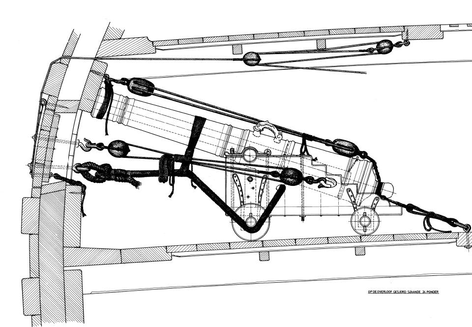

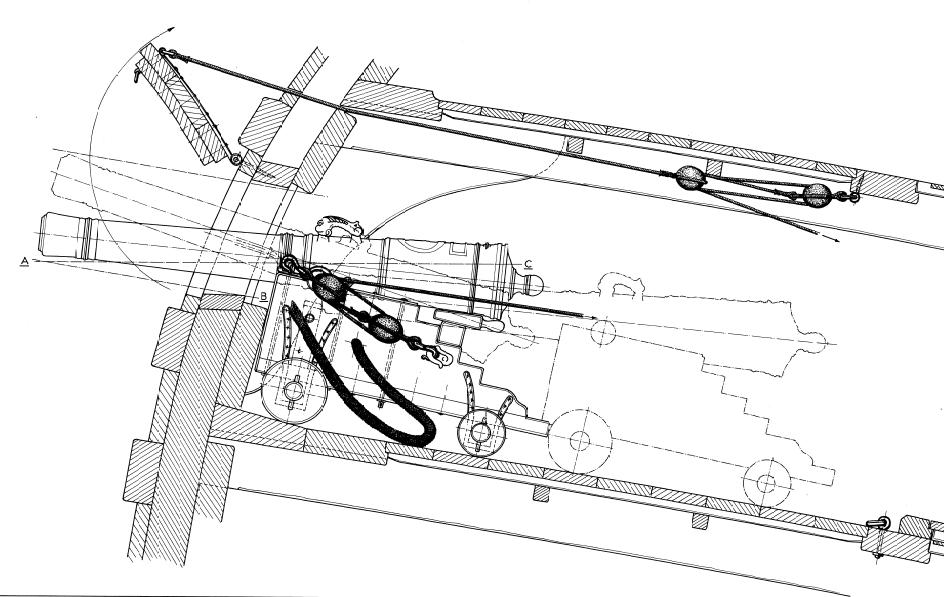

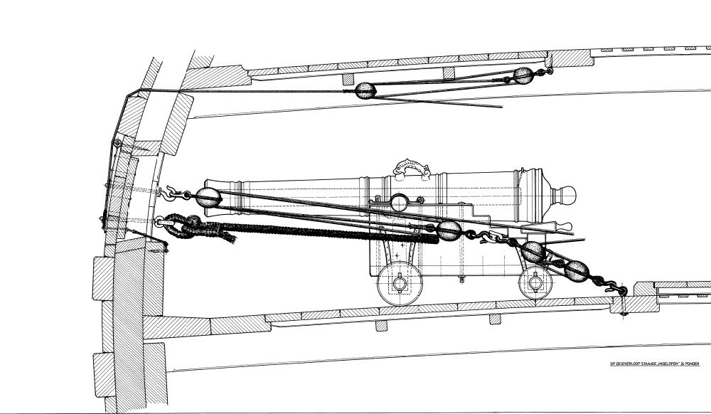

Станислав Кушнир писал(а):,на каком расстоянии канат для открывания уходит в борт, может ли он проходить через бархоут?
Такой чертеж нашел:
loMaster
Сообщения: 1405
Откуда: Обнинск
Поблагодарили: 41 раз
Re: Крышки пушечных портов
#25 Сообщение loMaster »
За одно видно на сколько лафет отъезжает для перезарядки :-)
