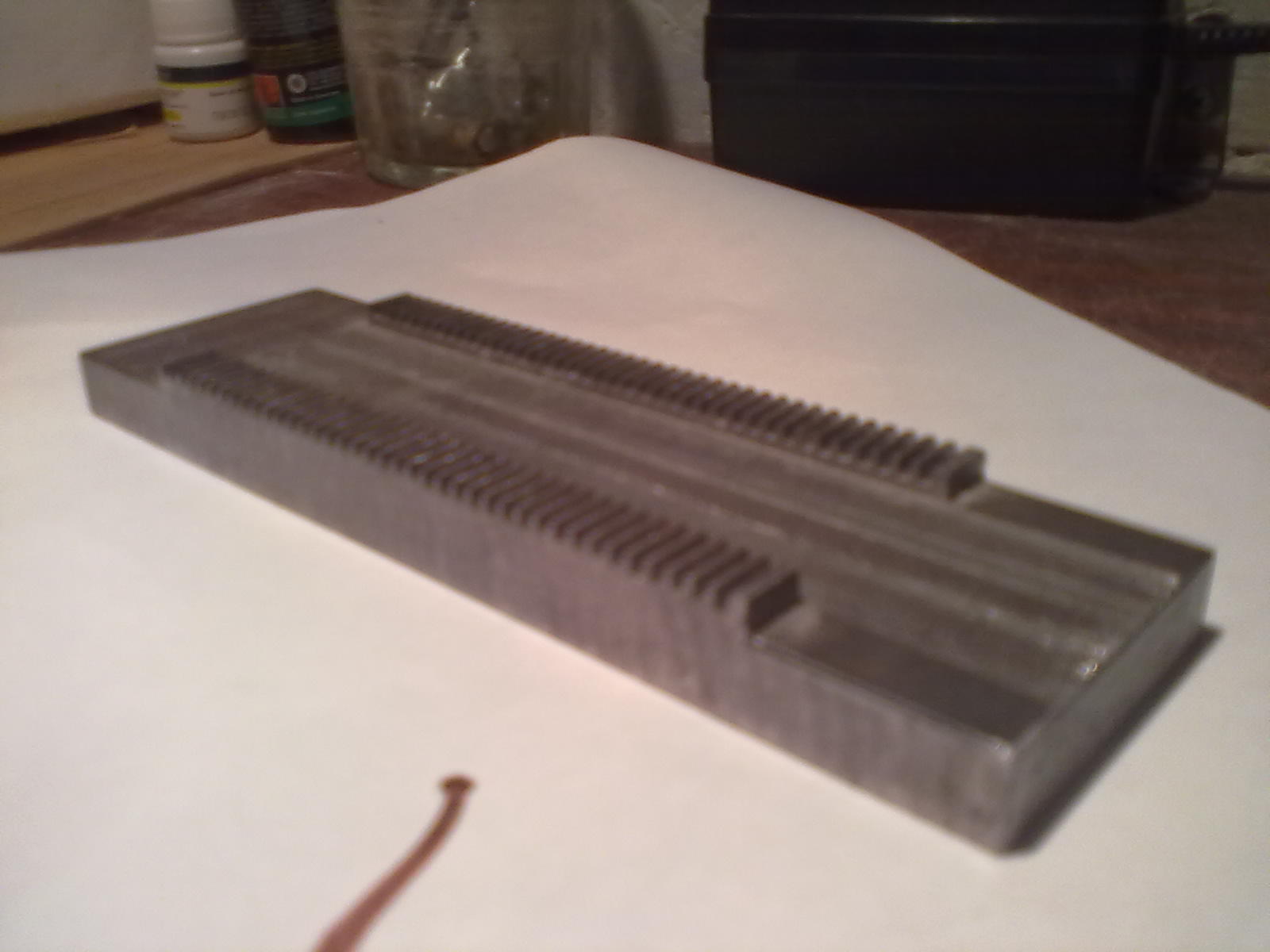

Кондуктор для изготовления гребенок.
С уважением, Алексей.

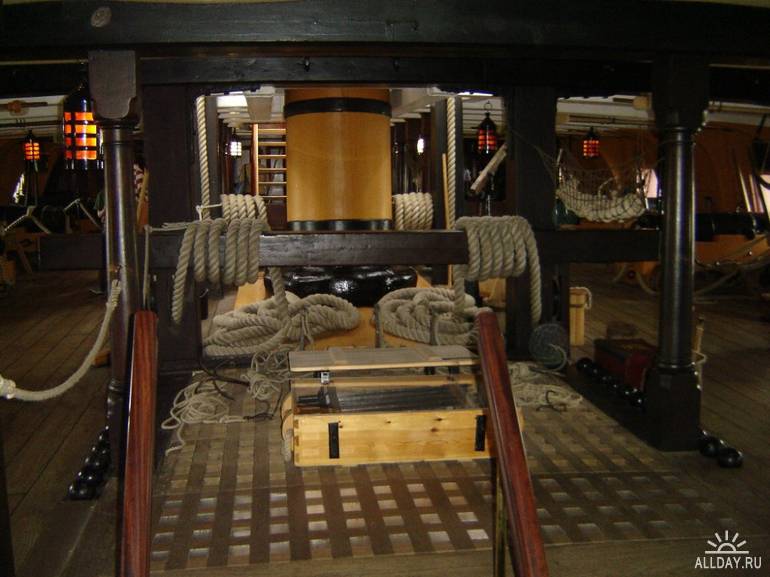

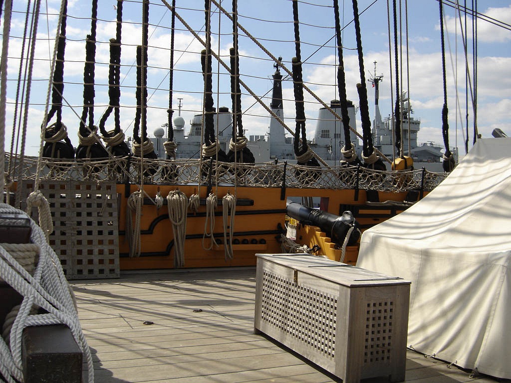

Други, ситуация:
на чертежах Пандоры палубные решетки со стороной отверстия 1,3 мм (65 мм в реале), Мондфельд говорит - не более 0,85 мм (42-43 мм на деле).
Тяжко признавать, но думаю, что правда на стороне старика Вольфрама)
Кто что думает по этому поводу?
PS Англия, конец 18-го века.
Shturman
Сообщения: 355
Откуда: Сахалин
Благодарил (а): 7 раз
Поблагодарили: 47 раз
Re: Решетки
#25 Сообщение Shturman »
Где-то по какой-то книге же было - ширина бруска решетки и промежуток между брусками - по 3 дюйма...
Сообщения: 12373
Благодарил (а): 1429 раз
Поблагодарили: 803 раза
Re: Решетки
#26 Сообщение FreeLander »
Не, три дюйма сильно много имхо, пятка провалится.
Мне всегда казалось, что два дюйма стандарт. Но Мондфельд против. Печаль. А было бы удобно миллиметровой фрезой фигачить.
Shturman
Сообщения: 355
Откуда: Сахалин
Re: Решетки
#27 Сообщение Shturman »
Попробую порыться в "закромах"... надыбать ту картинку...
Толяныч2
Сообщения: 55
Зарегистрирован: Вс ноя 20, 2016 14:44
Поблагодарили: 7 раз
Re: Решетки
#28 Сообщение Толяныч2 »
А у Блума в чертежах 7 провинций, 4х4 дюйма.
Толяныч
Сообщения: 7072
Благодарил (а): 87 раз
Поблагодарили: 1281 раз
Re: Решетки
#29 Сообщение Игорь Тараканов »
Пётр, продолжайте быть уверенным насчёт стандарта в 2 дюйма. С сообщением Монфельда что-то не так, возможно, это банальная опечатка, или речь в тексте была про гальюнные решётки.
Обычно английские решётки, как и континентальные, были от 2,0 до 2, 3/4 дюйма, то есть 54-74 мм. Единственные более-менее правдоподобные решётки запрашиваемого периода - у Виктори, там у решёток разный шаг (что логично: где-то требуется решётка потолще и попрочнее, а где-то можно облегчить), но "всё пляшет" около стандартных 2 дюйма.
Сообщения: 12373
Re: Решетки
#30 Сообщение FreeLander »
Игорь, спасибо!
Значит всё как нельзя лучше :)
А у Мондфельда как раз прочел 2 и 3/4, но квадратных дюйма - площадь клетки отверстия. Соответственно ...
