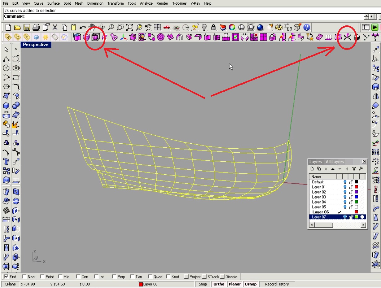

День добрый! Пытаюсь учиться работать на Rhinoceros 4.0 Evaluation. Помогите разобраться с уроком №7, как найти данные кнопки?

fox2061 писал(а):День добрый! Пытаюсь учиться работать на Rhinoceros 4.0 Evaluation. Помогите разобраться с уроком №7, как найти данные кнопки?
Это кнопки подключаемых плагинов.

Немного подправлю то, что написал Анатолий. Панель, на которой расположены эти две и остальные кнопки, появляется при установке плагина T-Splines. Если вы установили этот плагин, то странно, что не находите этих кнопок :)
