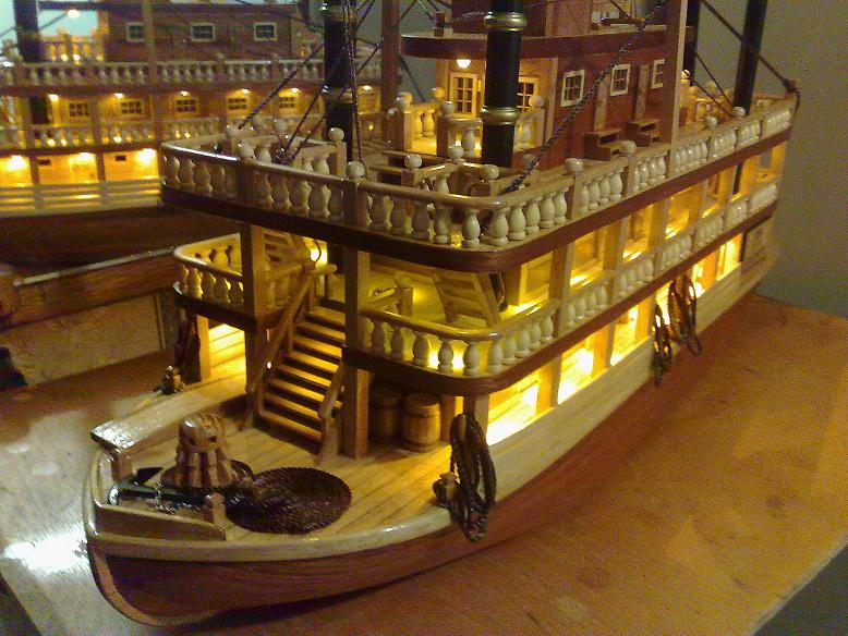

На данную фантазию ставил двух вольтовые светодиоды без резисторов. питание от двух пальчиковых батареек, хватает на 15 часов непрерывного горения(проверял специально)

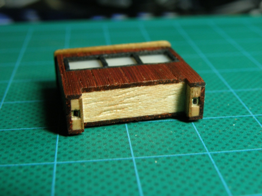

Попробую слегка возразить. Светодиоды конечно более надежны, долговечны и экономичны в сравнении с лампочками накаливания, но подобрать светодиод со спектром очень близким к пламени (свечи, лучины, масляной лампы) - довольно сложная затея. А вот лампочки накаливания (особенно при пониженном напряжении питания) дают практически идентичный с перечисенными антикварными осветительными приборами спектр. Единственное препятствие для многих моделистов - это отсутствие опыта в организации схем включения (на каждой конкретной модели) и правильной системы питания (ну чтоб по взрослому, а не "на глазок"), ну а конечно на моделях кораблей "электрической эпохи" светодиоды-самое то, а для иллюминации на мелкомасштабных моделях, думаю очень неплохо подойдут световоды, однако при этом усложняется вся конструкция (т.к.имеют немаленький минимальный радиус изгиба).
Ну это все размышления "вслух", а каждый для себя подбирает оптимальный вариант. Я на модели Баунти от Конструкто (к сожалению со стечением разных обстоятельств временно замороженной) тоже планирую освещение, в т.ч. на марсах, выполненное на лампочках СМН-9-60 (размер с пшеничное зернышко), уже экспериментировал-при питании 5,5-6,5 вольт - самое ах. Питаться будут от импульсника (зарядник от мобилы), спрятанного в подставке (тока там хватит за глаза), а на борт питание будет подаваться через штыревые разъемы в стойках по вот такому типу
Такие разъемы (мамки) будут спрятаны в киле модели, а (папки) в стойках подставки...
