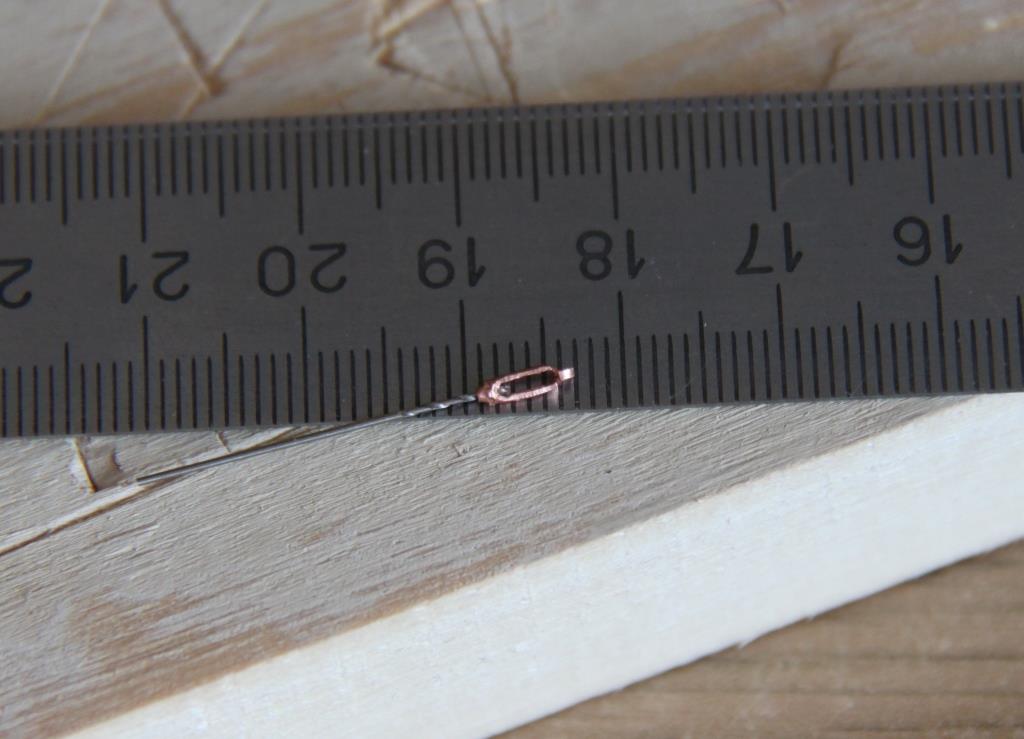

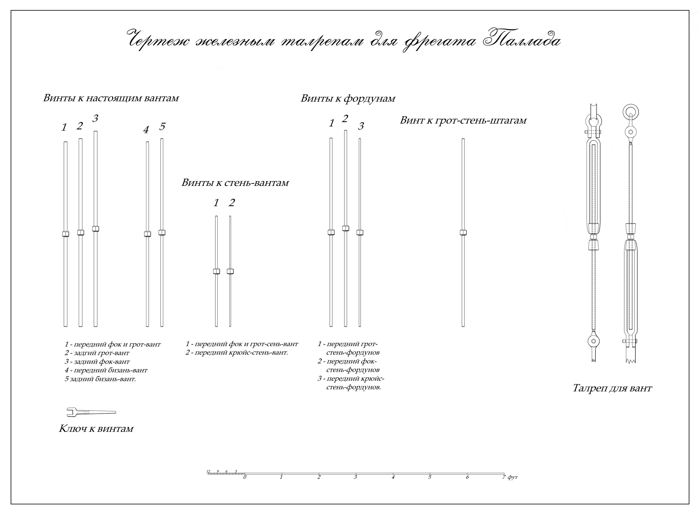

На самом деле меня очень волнует вопрос по талрепам Паллады по вновь открывшимся обстоятельствам. Стали известны подлинные размеры винтов талрепов, поэтому стало понятно, что винтовая резьба неактуальна. Но как это всё теперь делать, большой вопрос.

konstantin.fom писал(а):Но как это всё теперь делать, большой вопрос.
А в чем собственно проблема? Если известны минимальные размеры готового талрепа. Это ведь в сотом масштабе примерно 1,2 на 7 - 7,5 мм. Я не раз видел как мой отец легко делает подобные вещи из отрезка медной проволоки, железного гвоздя подходящего сечения.

Магеллан писал(а):Я не раз видел как мой отец легко делает подобные вещи из отрезка медной проволоки, железного гвоздя подходящего сечения.
В 1996 году я примерно так и делал, но с той поры много времени утекло и такой вариант меня совершенно не устраивает.

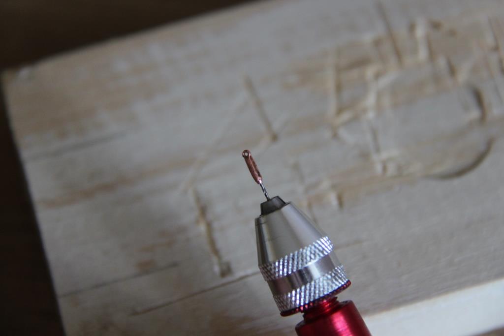

#146 Сообщение Магеллан »
Вот примерно то, о чем я говорил. Только у отца получается красивее. Сделано из проволоки сечением 1,4 мм. Можно сделать и из гвоздика.

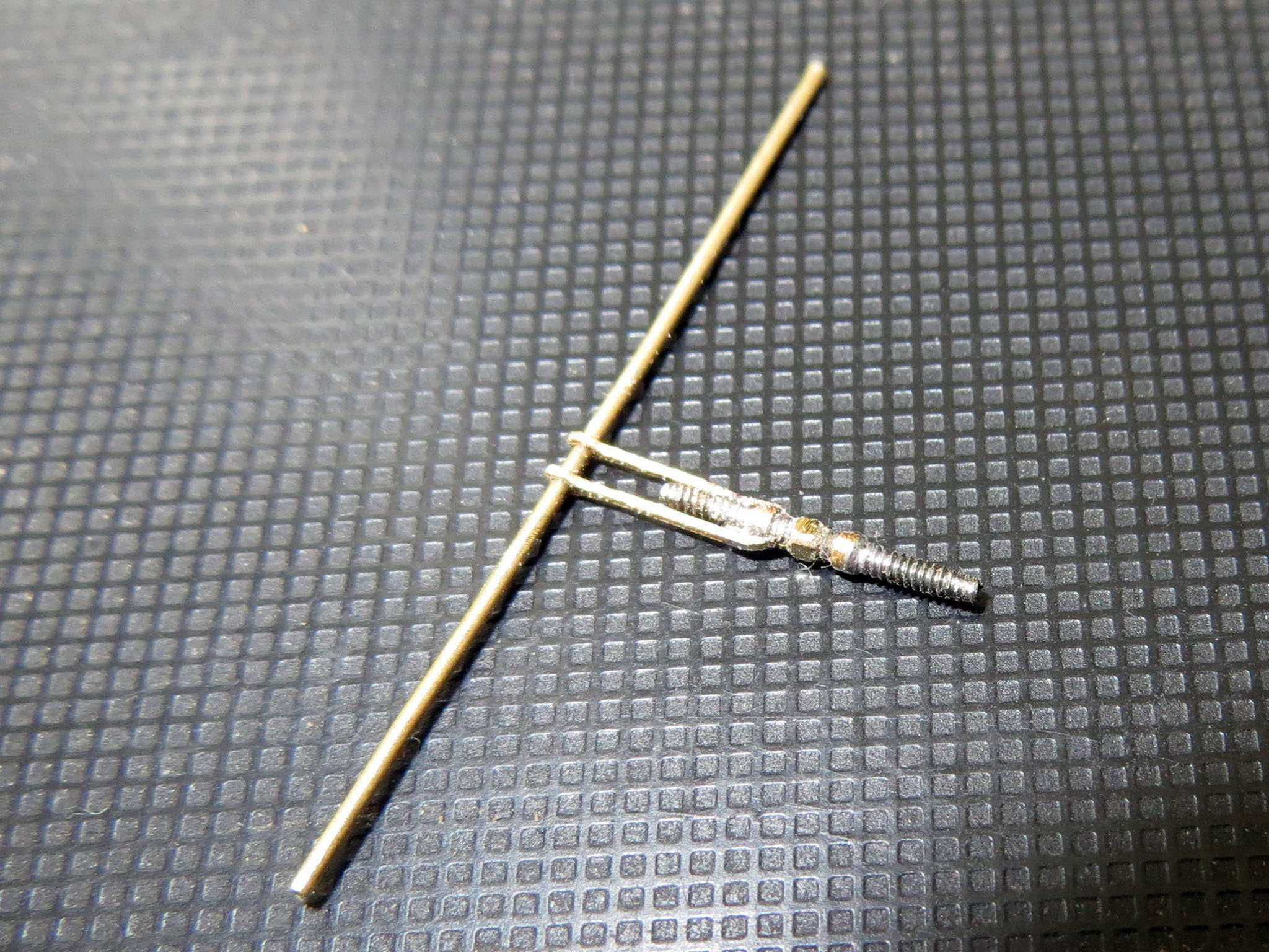

#147 Сообщение konstantin.fom »
1,4 мм не годится, в три раза минимум толще чем нужно. Когда-то с Сергеем обсуждали такой вариант (фото). Но теперь и он не годится - на фото винт из проволоки 1 мм. В свете сегодняшних знаний диаметр винтов разных талрепов на фрегате Паллада в масштабе 1х100 0,6; 0,4 и 0,3 мм. Для меня нарезка резьбы невозможна, да и держать нагрузку такелажа такой талреп гарантированно не может.

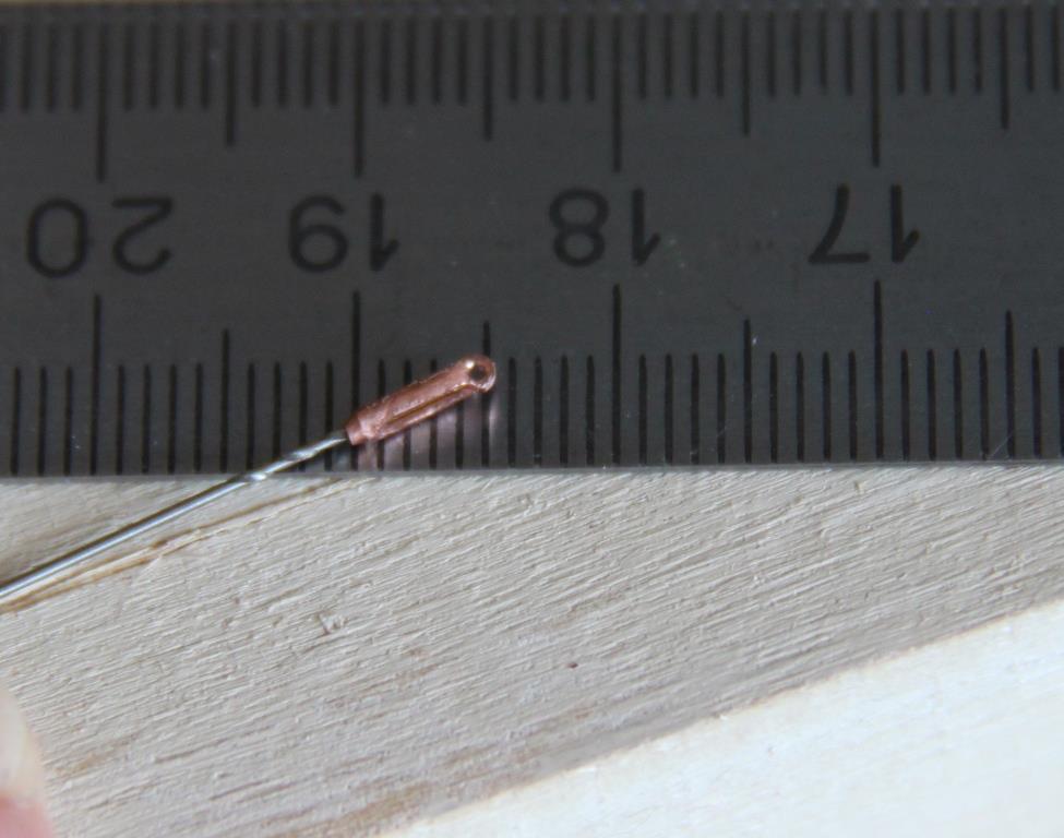

#148 Сообщение Магеллан »
Значение 1,4 мм это не сечение винта. Это ширина корпуса талрепа. Корпус лежит на линейке (первый снимок) и это видно. Отверстие под винт сделано сверлом 0,52 мм по микрометру. Оно вставлено в отверстие блока.

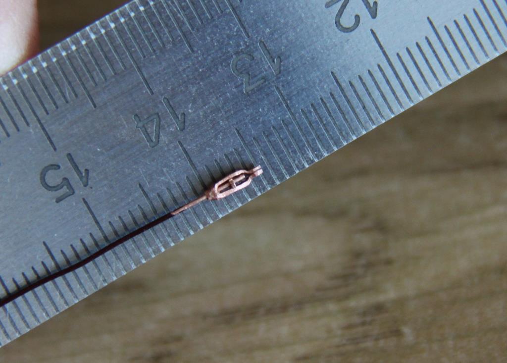

#149 Сообщение Магеллан »
В изготовлении подобных талрепов вообще не вижу каких-либо непреодолимых затруднений. На фотографии пробный образец с корпусом длиной около 5 мм и шириной 1,3. Сечение ”винта” равно 0,4 мм.
