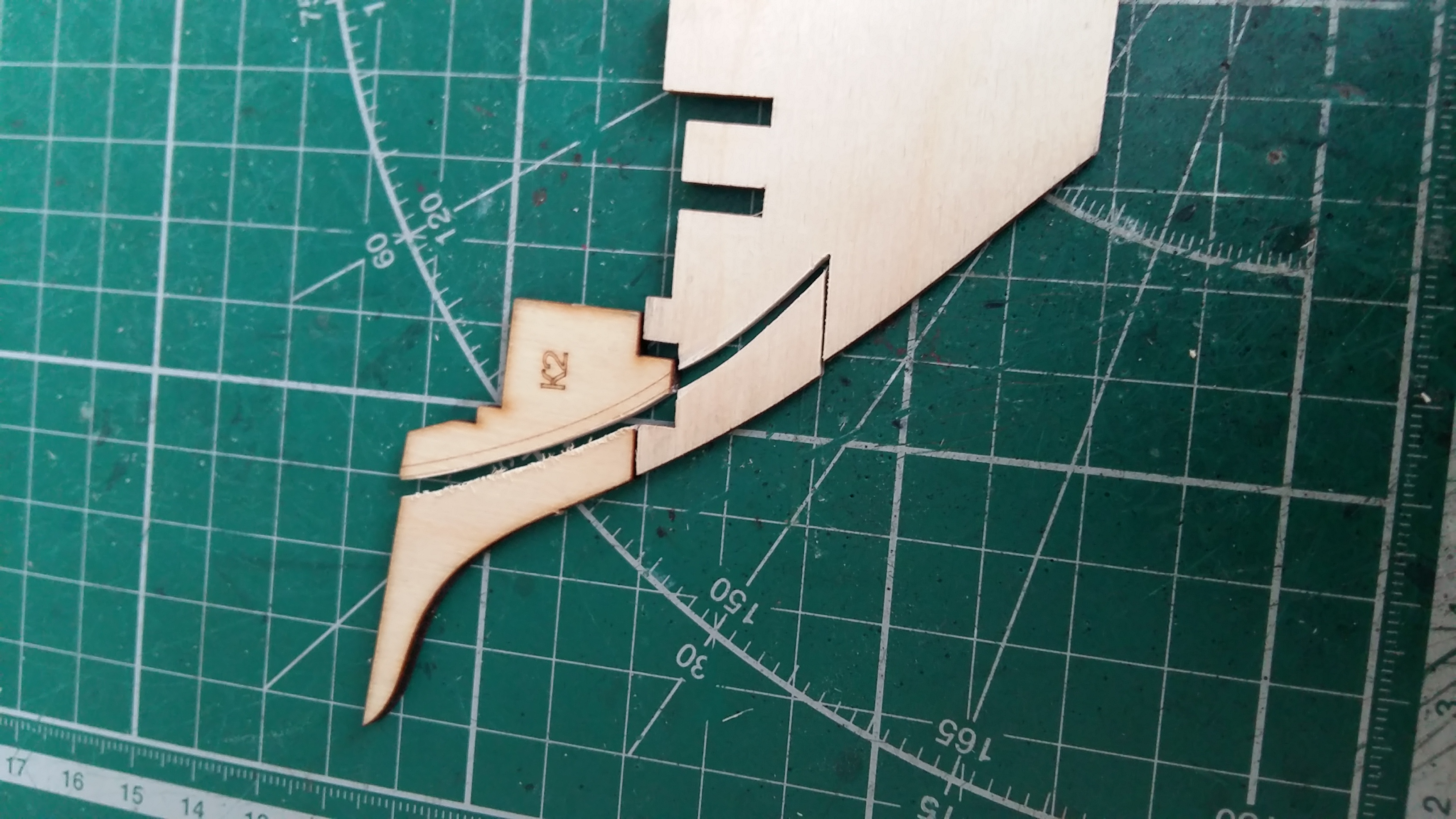

Учитывая, что модель у меня будет с переделками, отрезал детали форштевня, чуть ниже ватерлинии. В этом месте потом будет наборный форштевень из черного граба.
Почему не отрезал дальше? Поясняю. В связи с тем, что модель по ватерлинию будет обшиваться медью, остальное можно не переделывать.

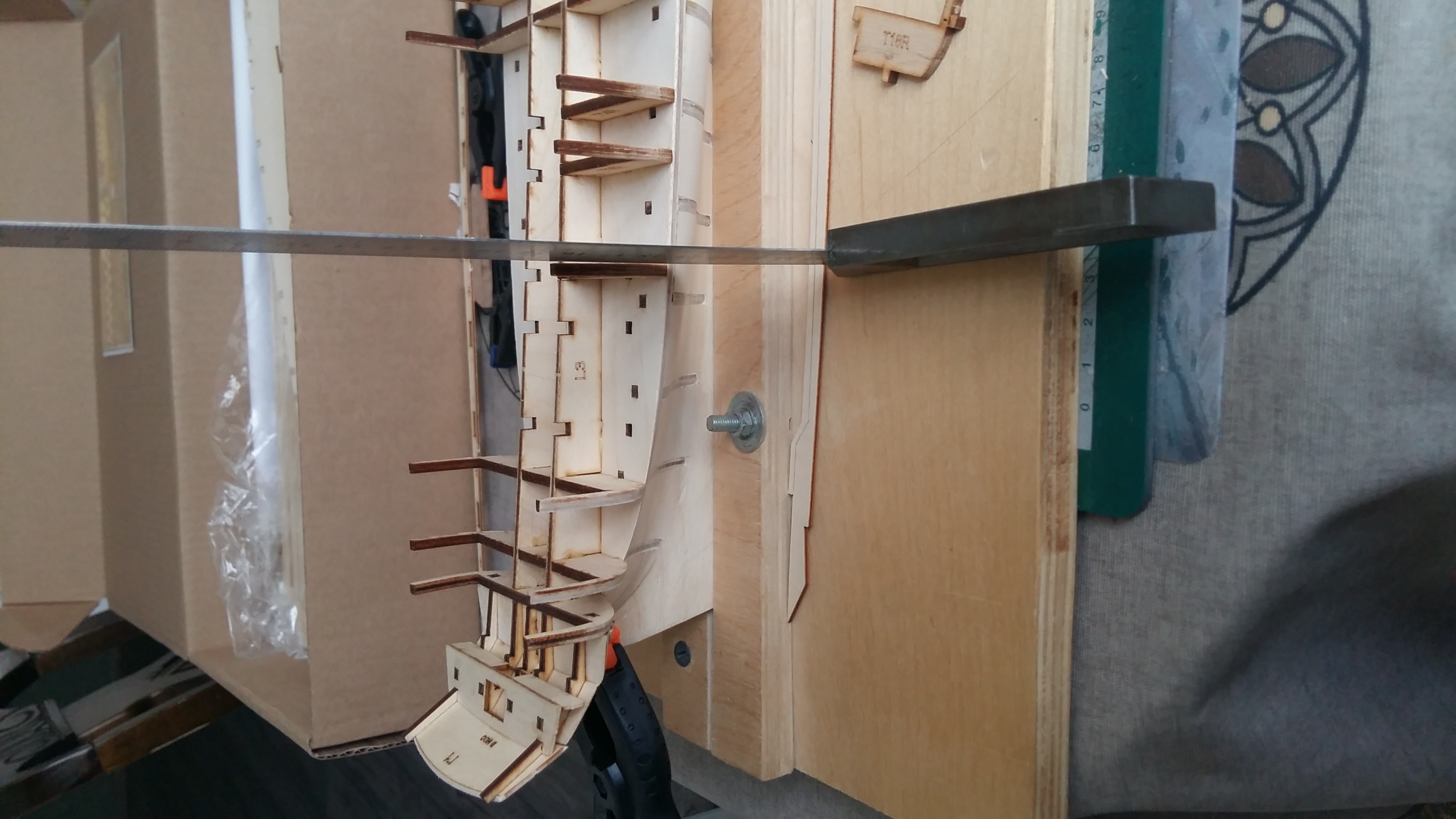

Re: Шхуна "Ласточка" от Эскадры

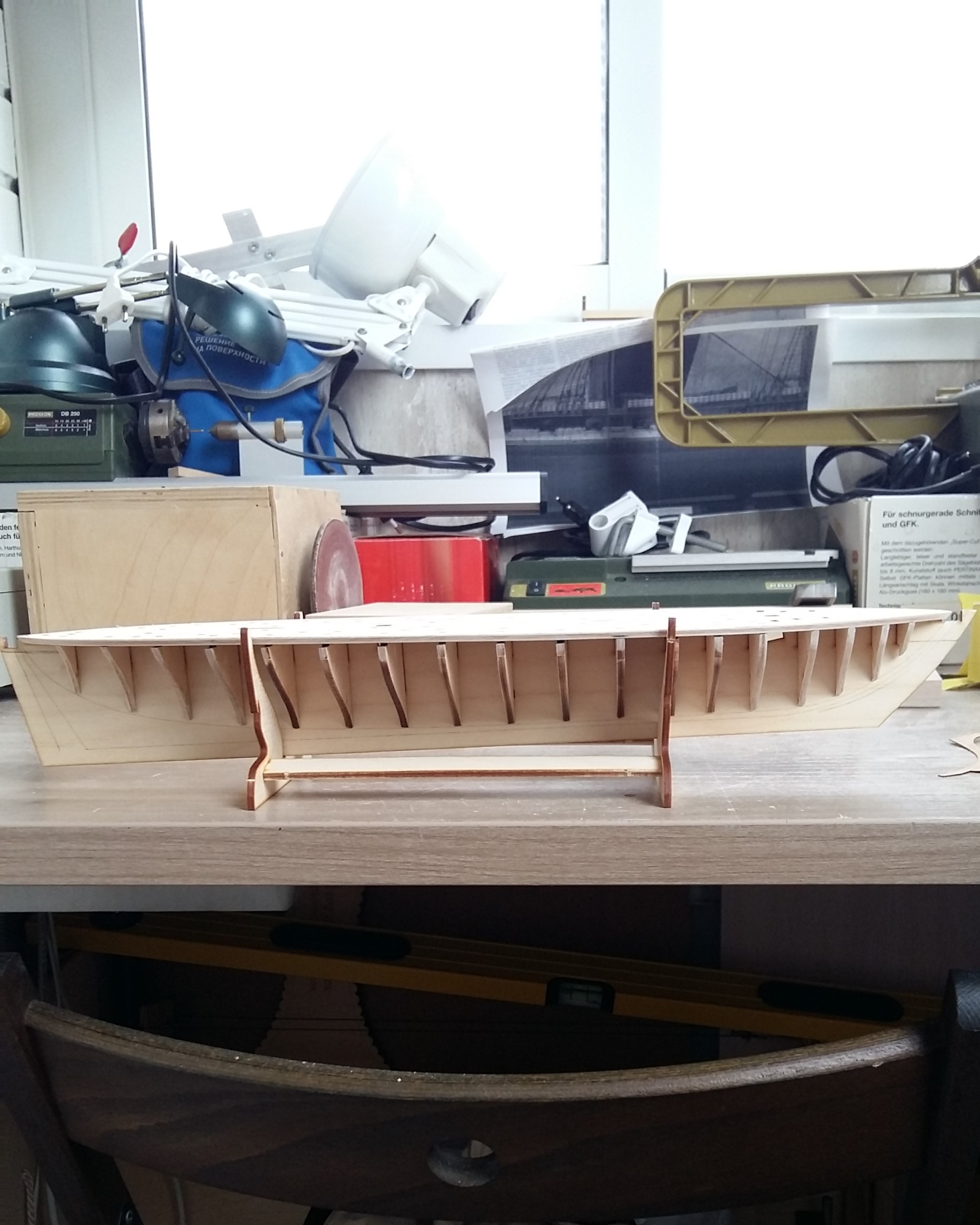

Собрал на сухую скелет и отмалковал необходимые детали.
Начал сборку, устанавливая шпангоуты под прямым углом к килевой рамке.
С Уважением, Александр К.

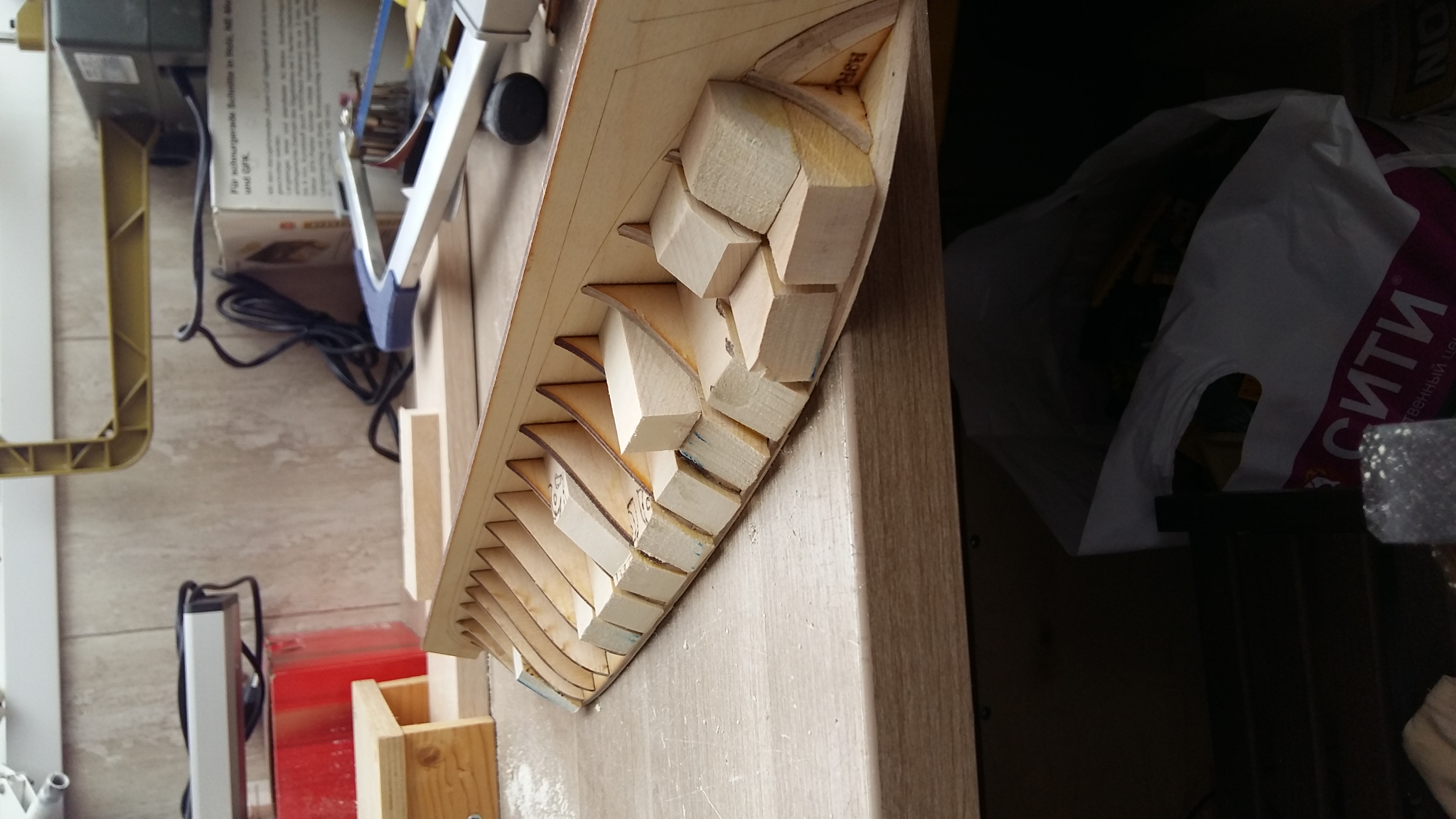

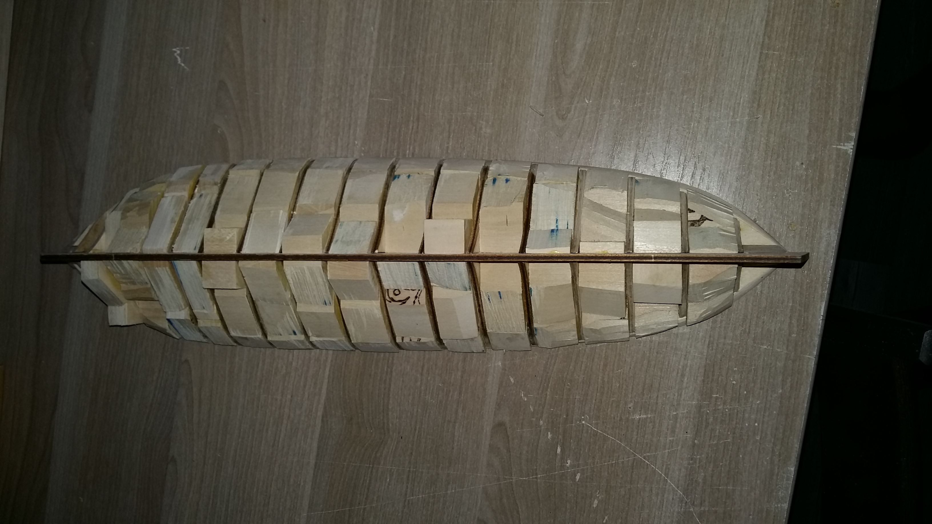

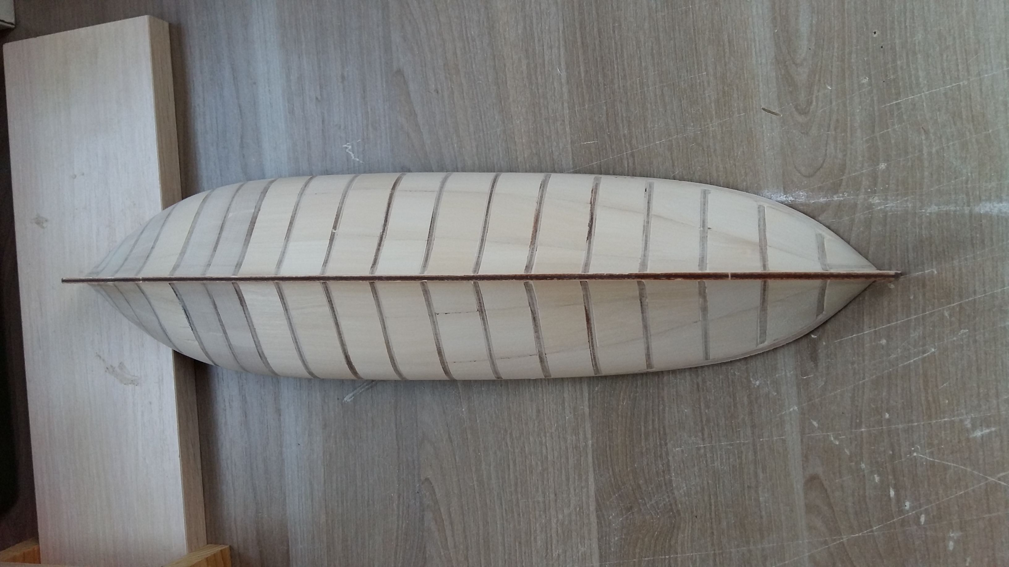

Начал заполнение шпаций липой. За сегодня результат вот такой:

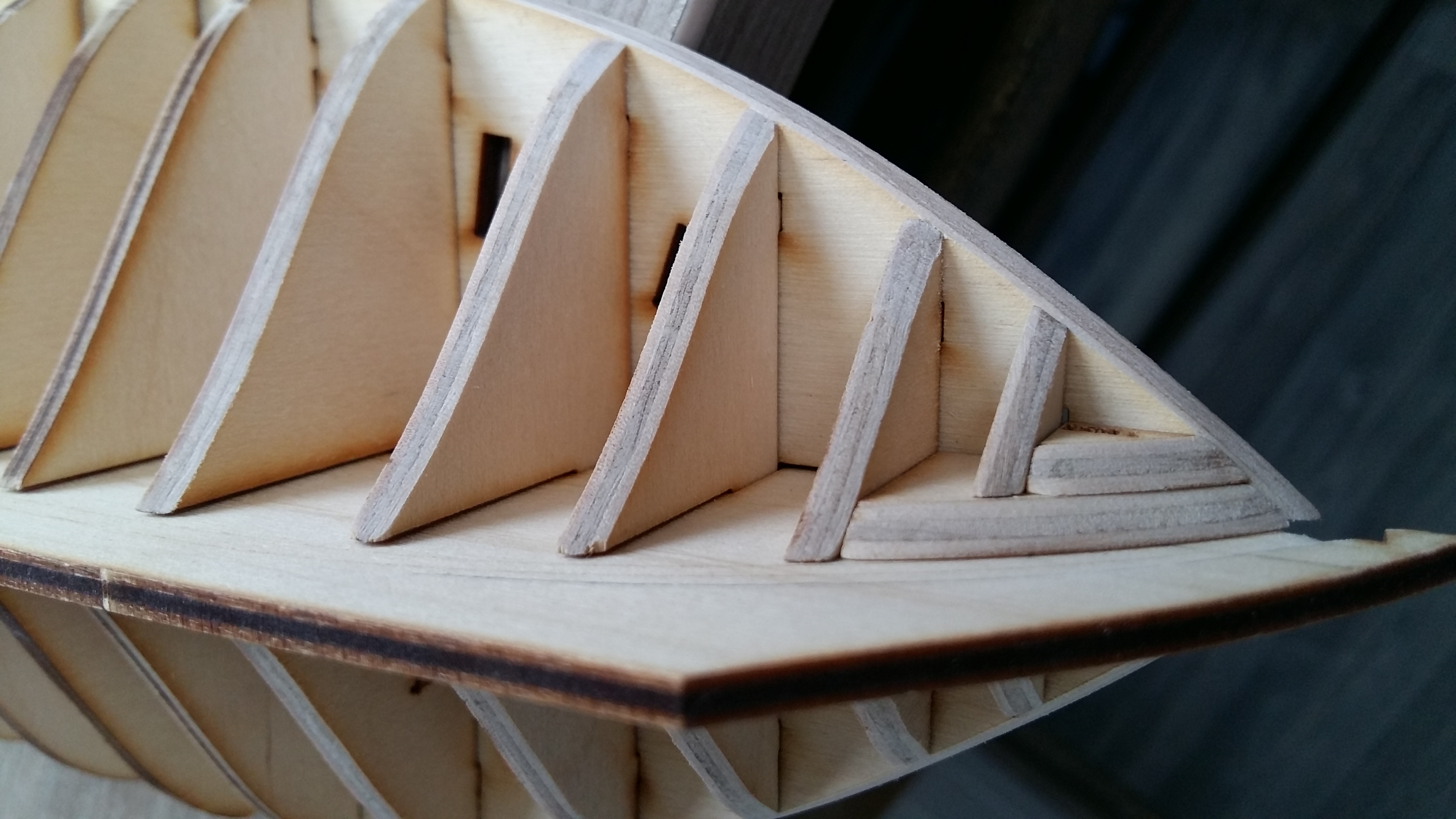

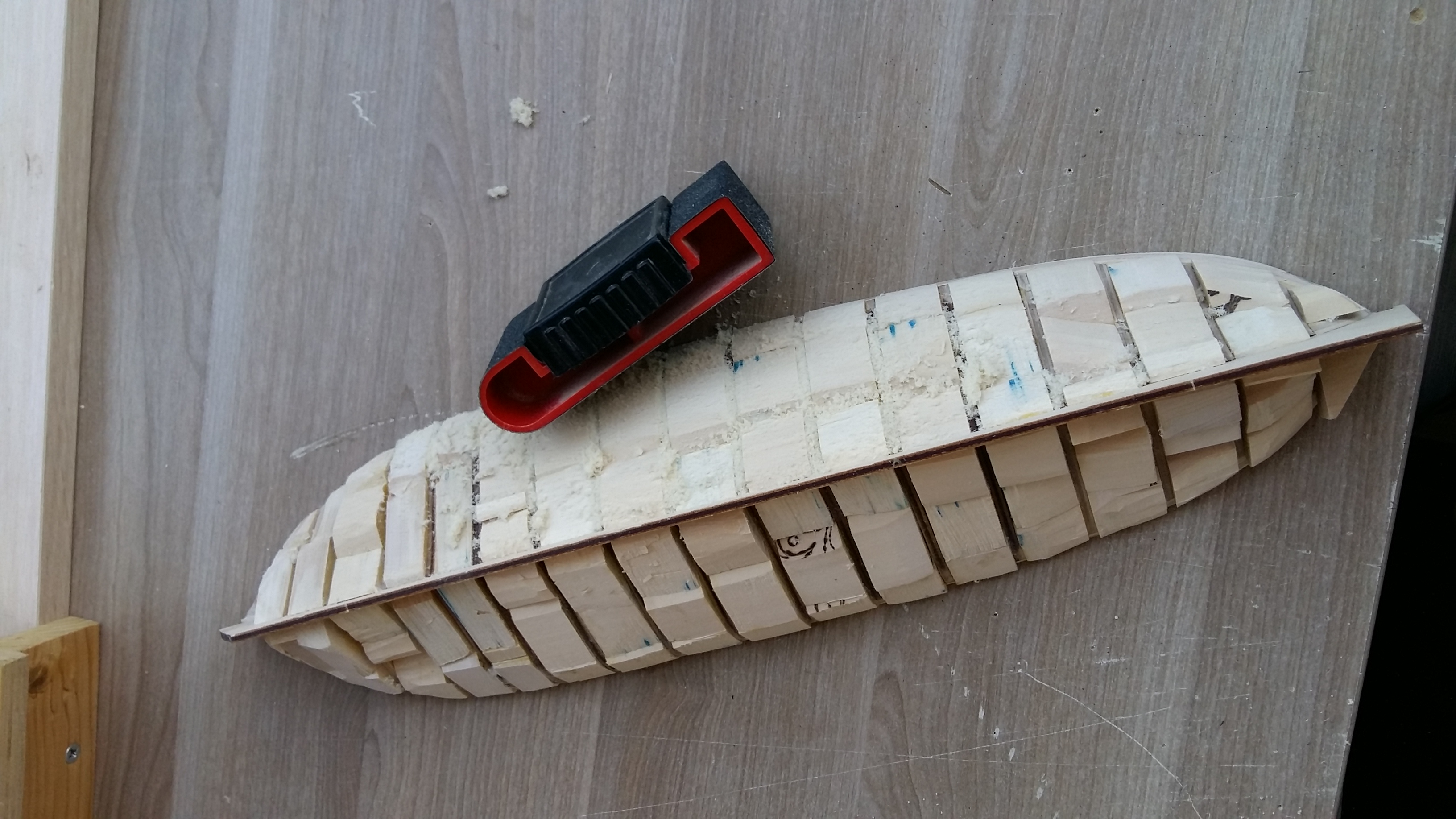

Всем моделистам, дорого вечера.
Шпации заполнены. Начал выводить обводы: Начинает что-то вырисовываться

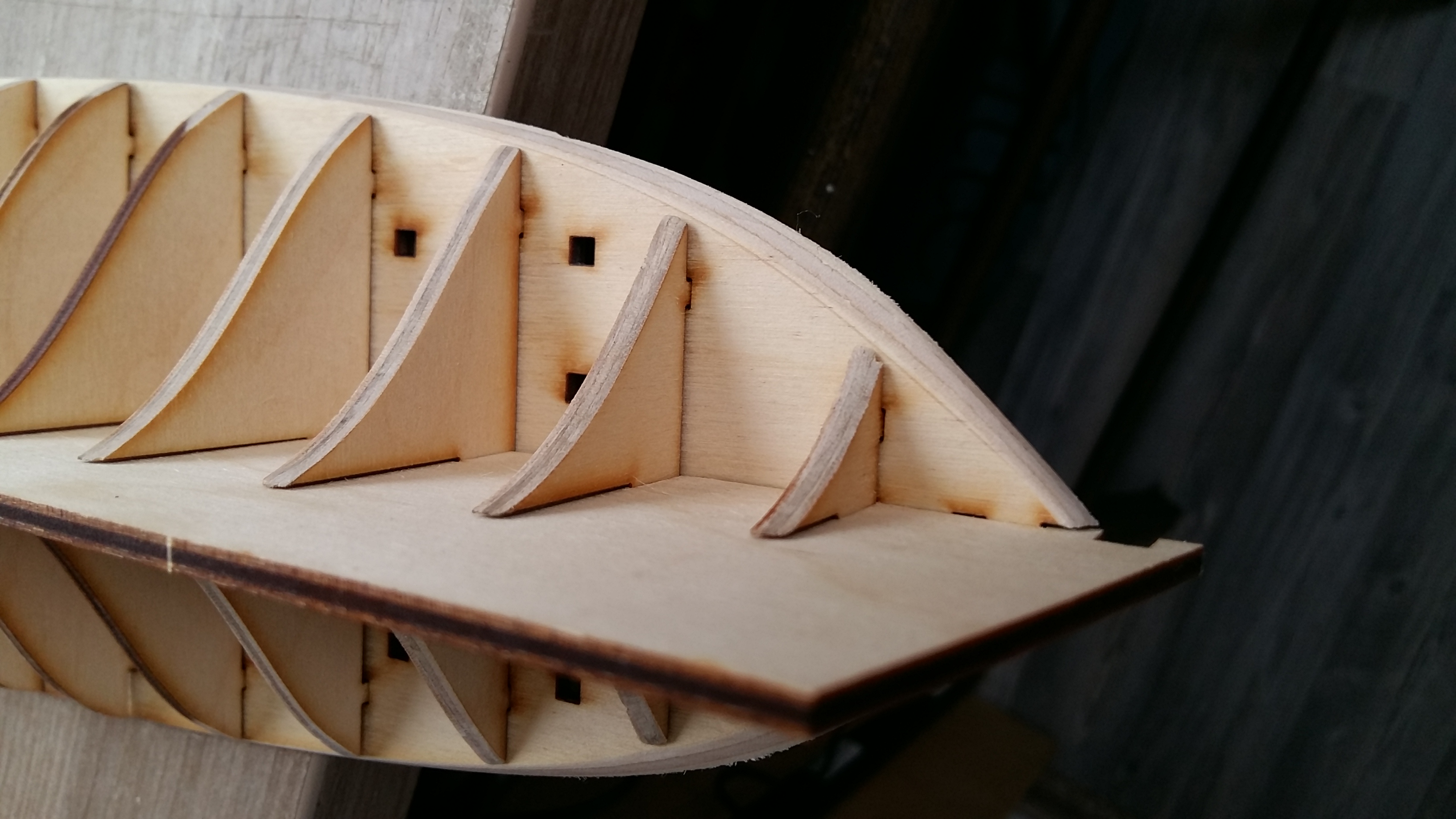

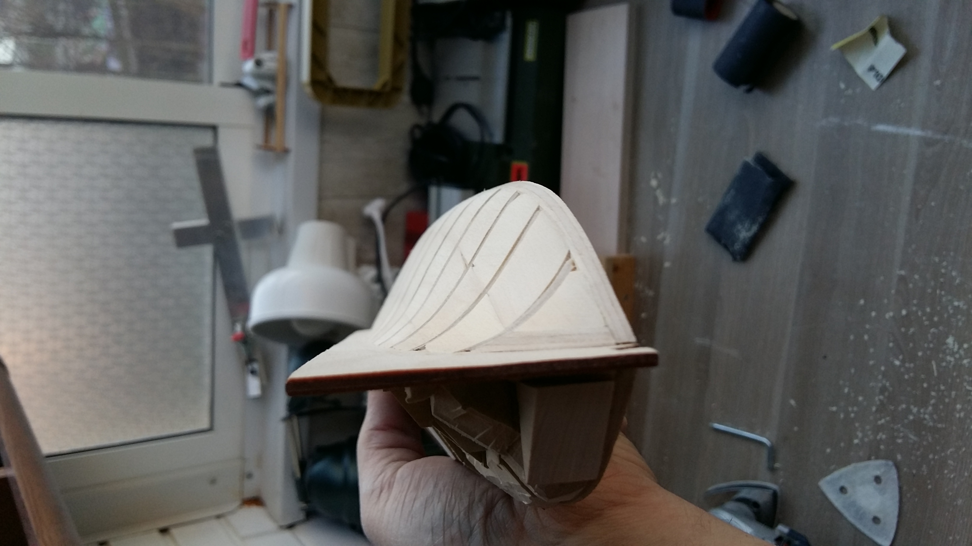

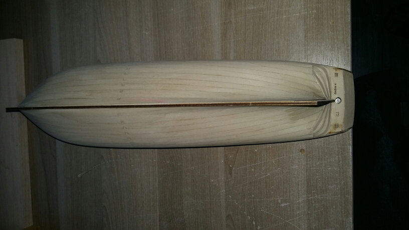

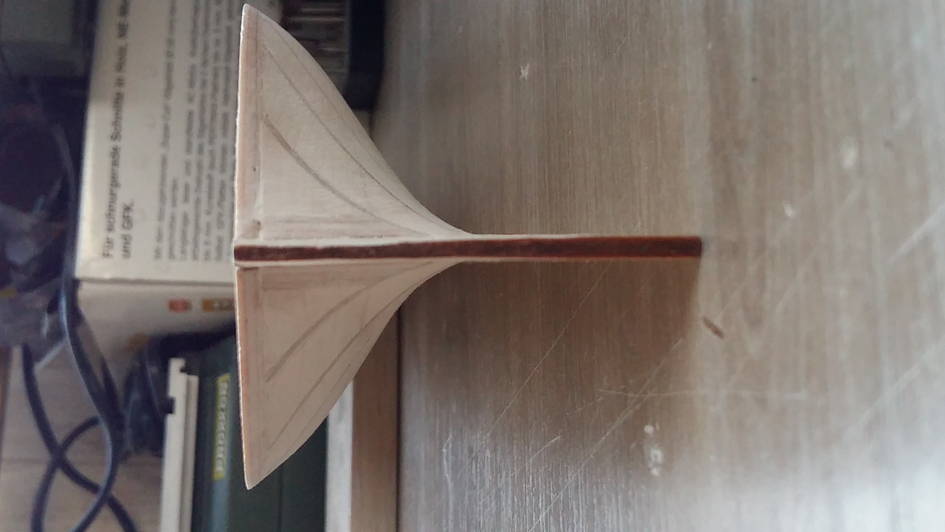

Всем моделистам привет. Отшкурил я корпус и вывел, вроде как, обводы. Вот так получилось:
Не дружит этот компьютер с фотографиями. Упорно не хочет их переворачивать.

Добротно и качественно получилось, в принципе можно сразу чистовую делать

Александр, может размер фоток слишком большой, по этому программа их так крутит?

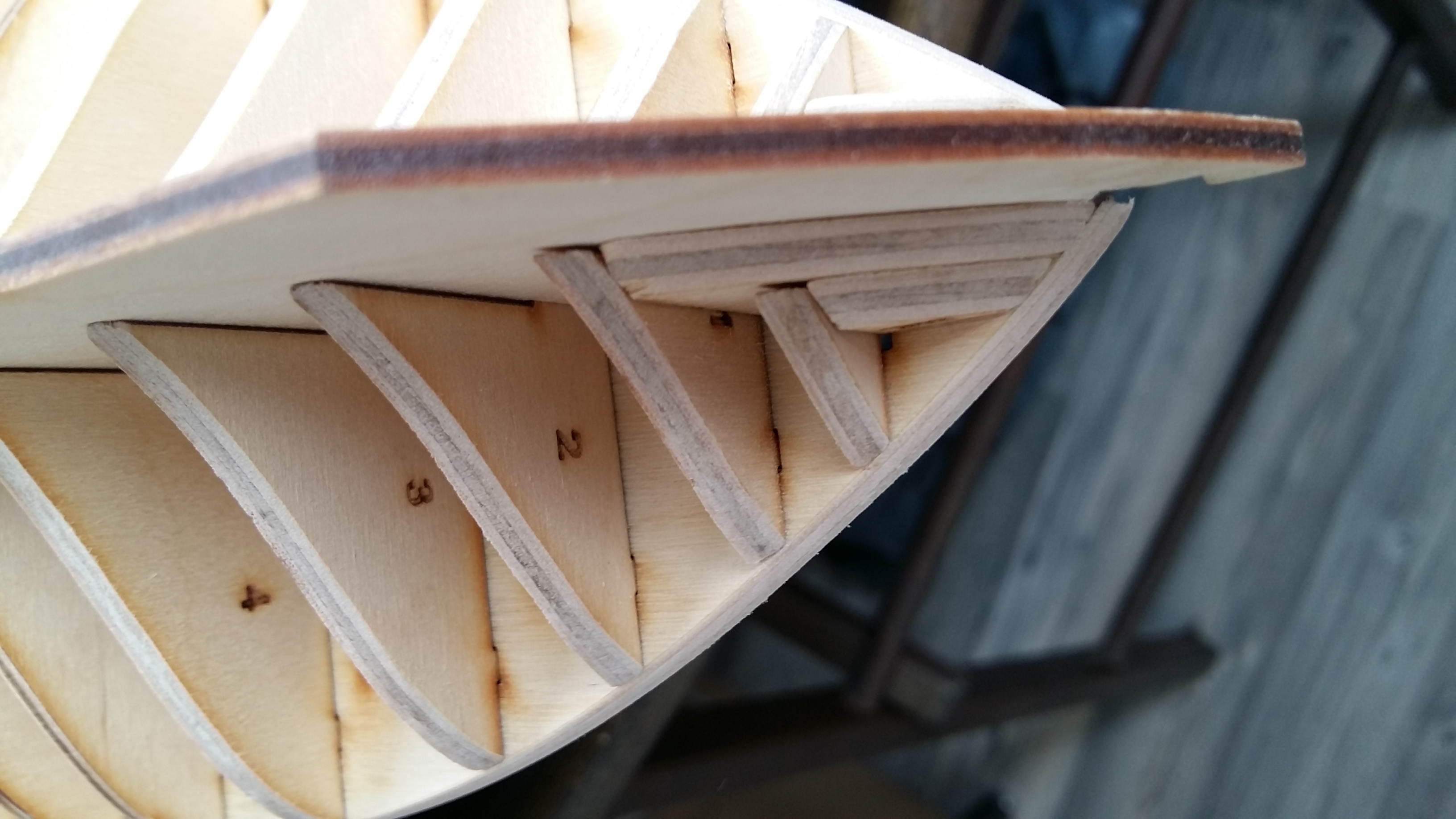

Всем моделистам. привет.

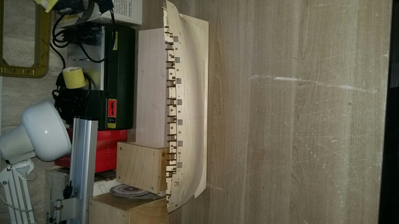

Установил топтимберсы и приклеил фальшпалубу: Вот такой дикобраз получился

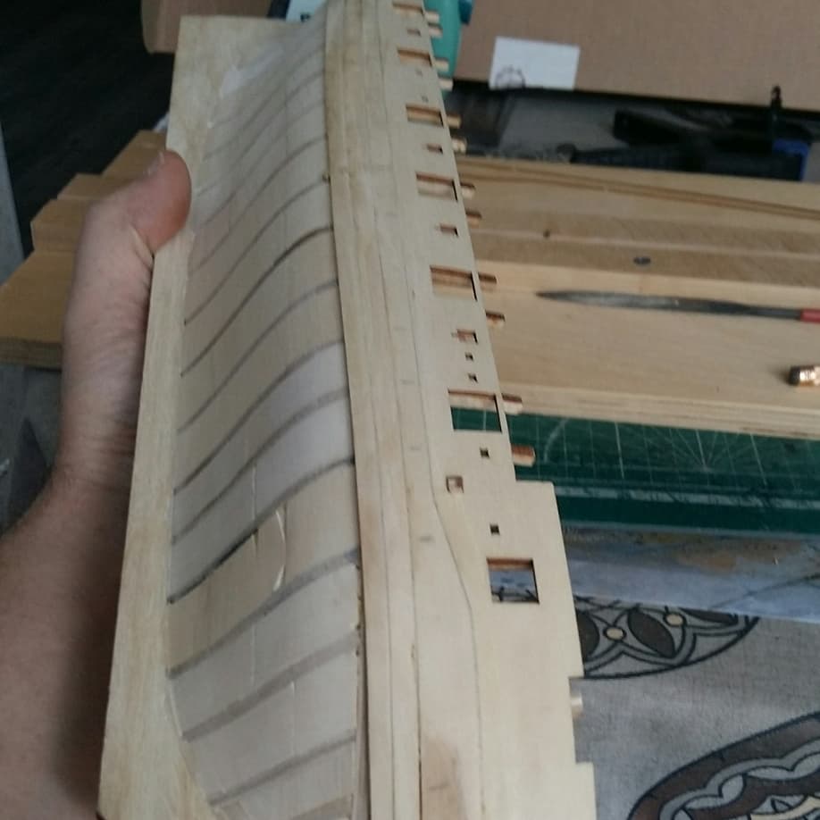

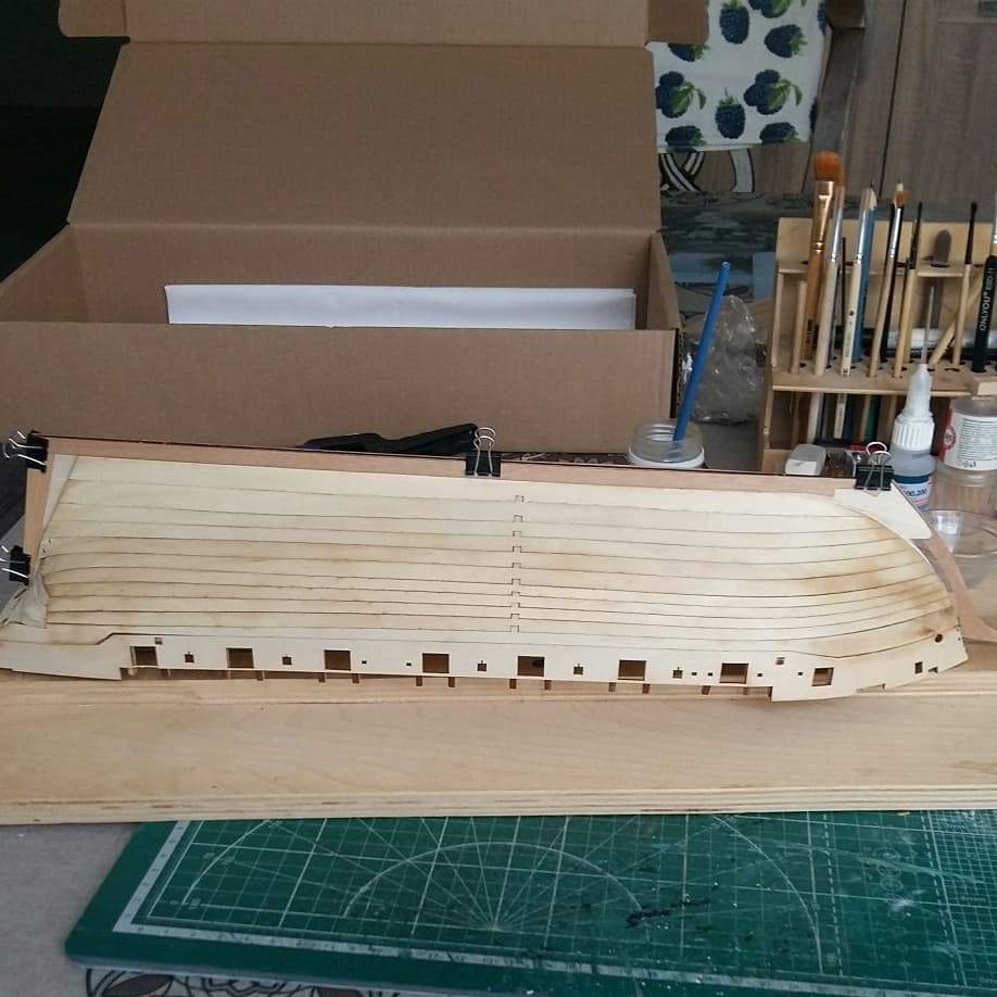

Всем моделистам

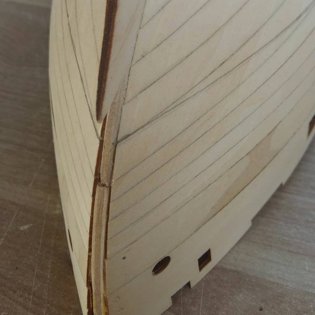

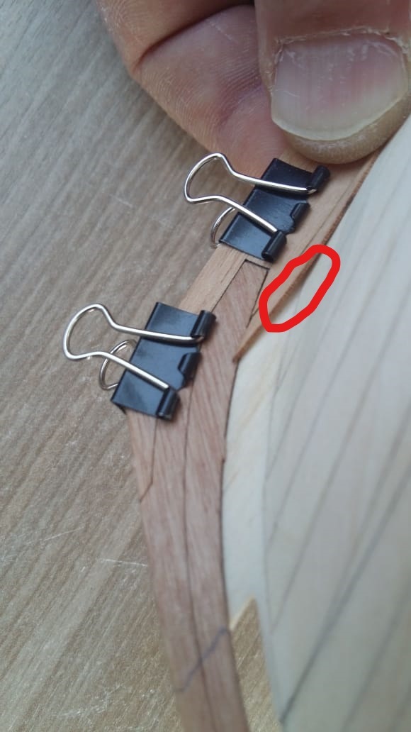

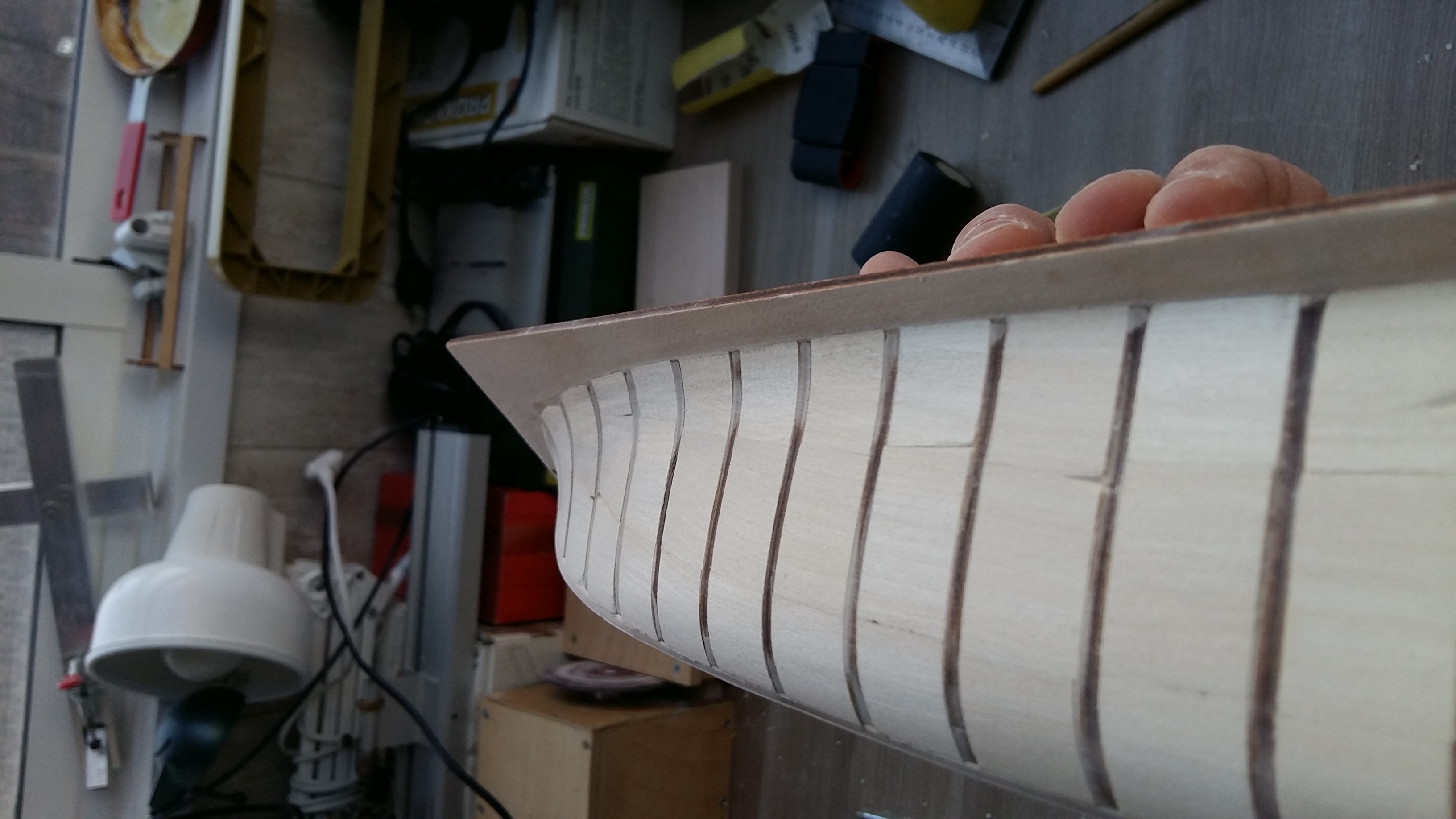

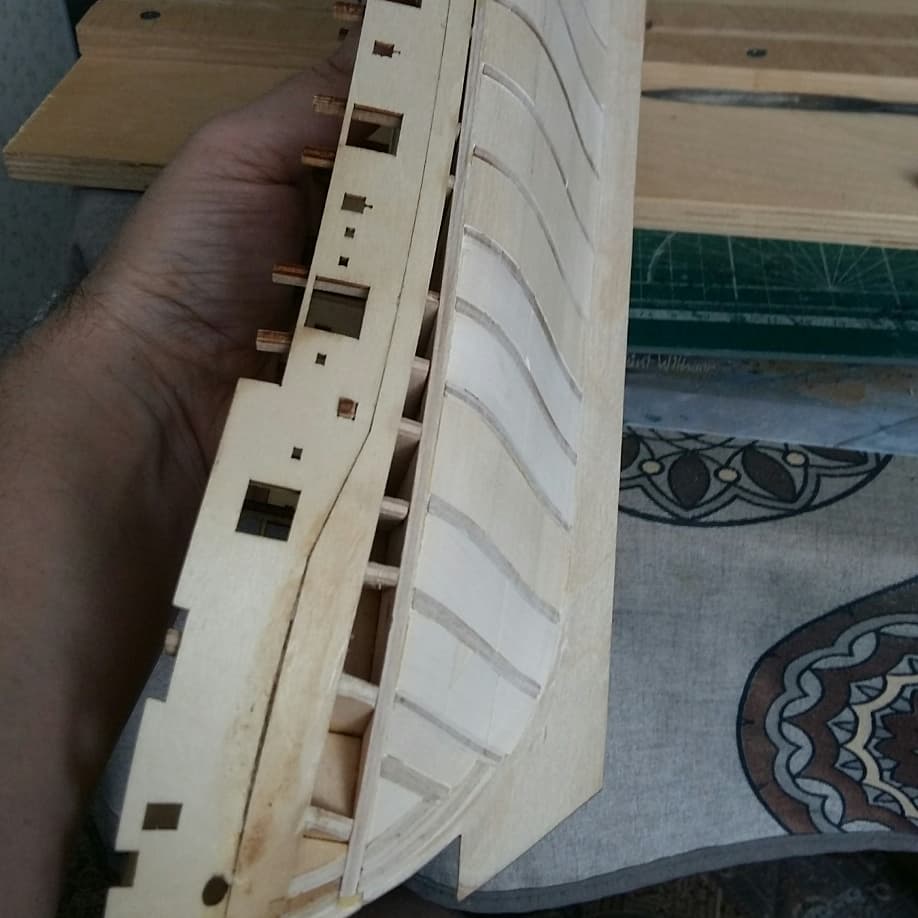

Сделал черновую обшивку:
Вложение: Вложение: Вложение: И вот здесь вылез косяк:
Вложение: И если в корме вроде как трудностей не возникает. Черновая стачивается в "0" на конце и чистовая входит в стык к накладке.
То в районе форштевня такой фокус не пройдет. Выглядит это вот так:
Вложение: Вложение: Зашкурил черновую:
Вложение: Вложение: Об этом косяке уже писали на Питерском форуме.

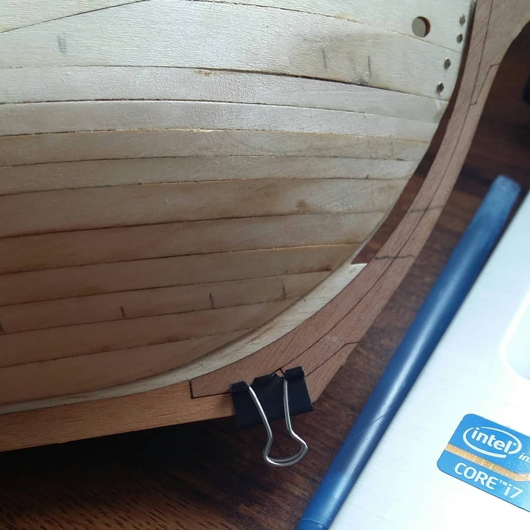

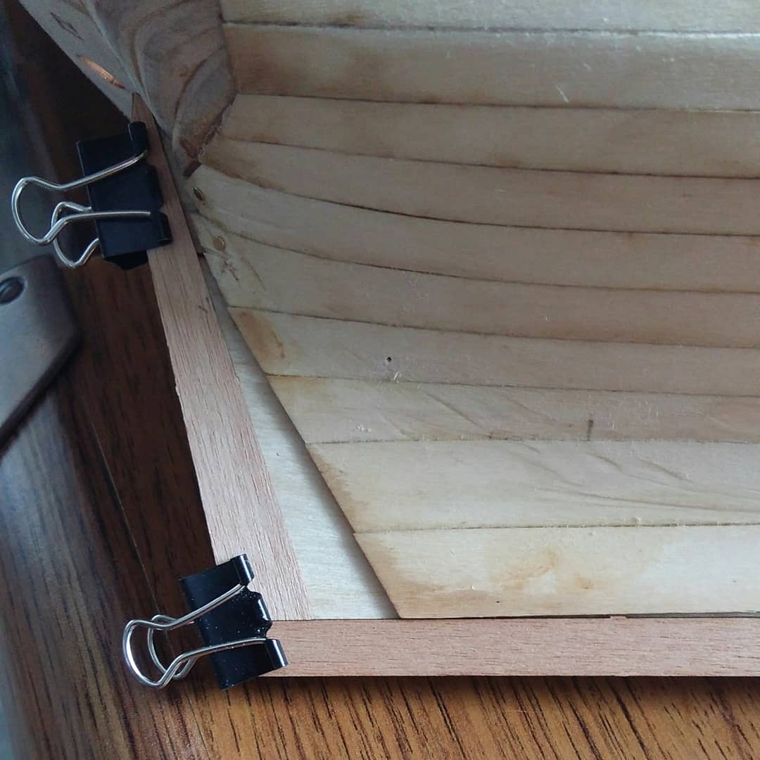

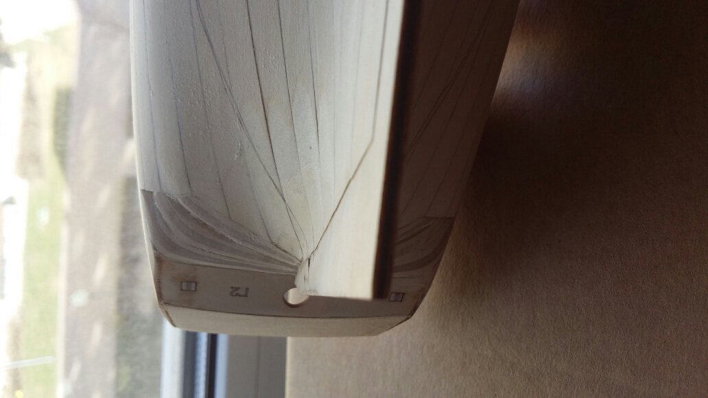

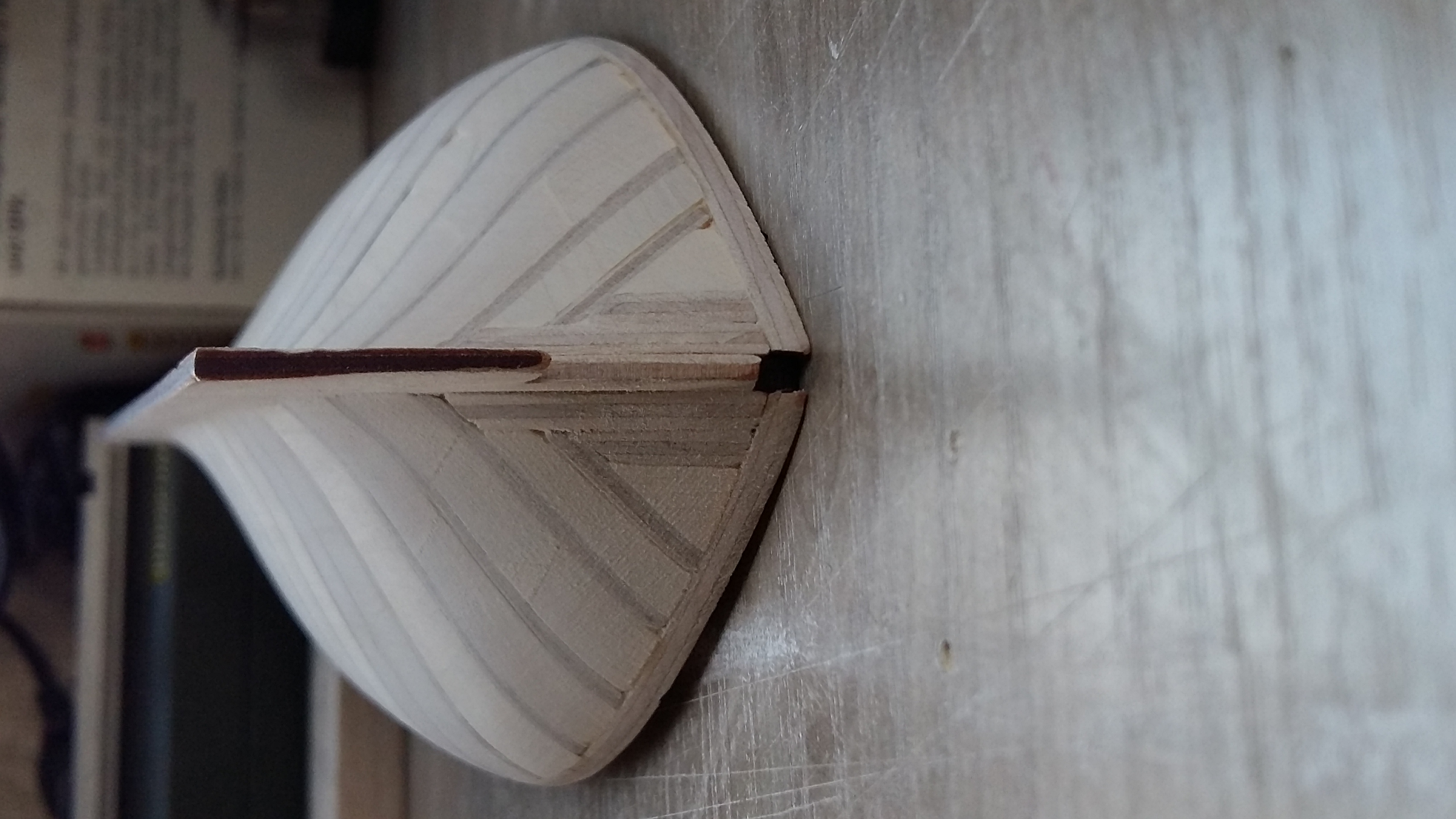

Вот так выглядит сточенная в корме обшивка
А вот это в районе форштевня
Совместными усилиями, спасибо коллегам, пришли к мнению, что нужно заполнить этот промежуток шпатлевкой.
