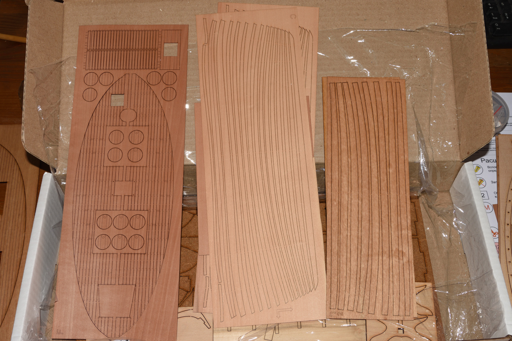

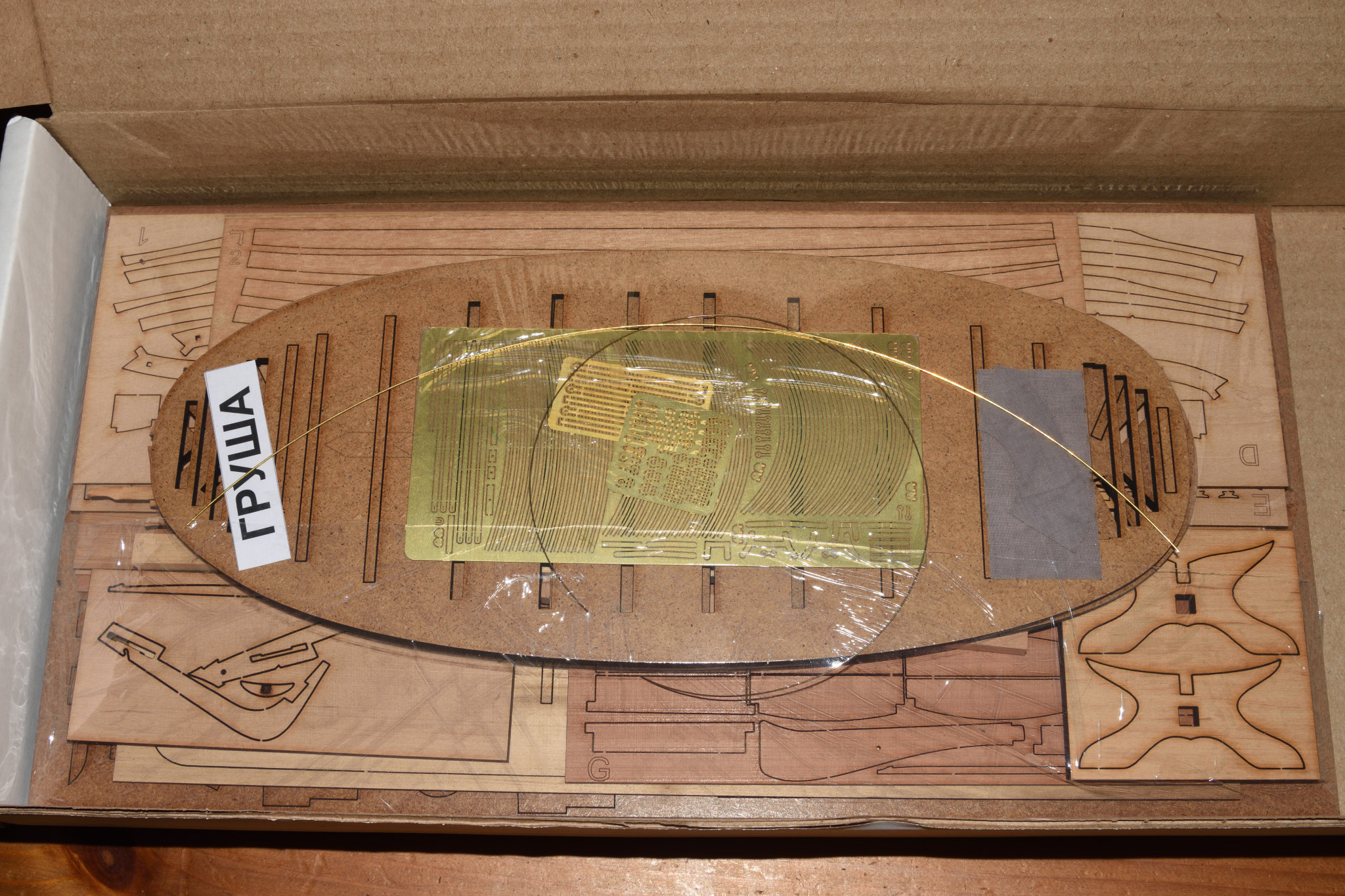

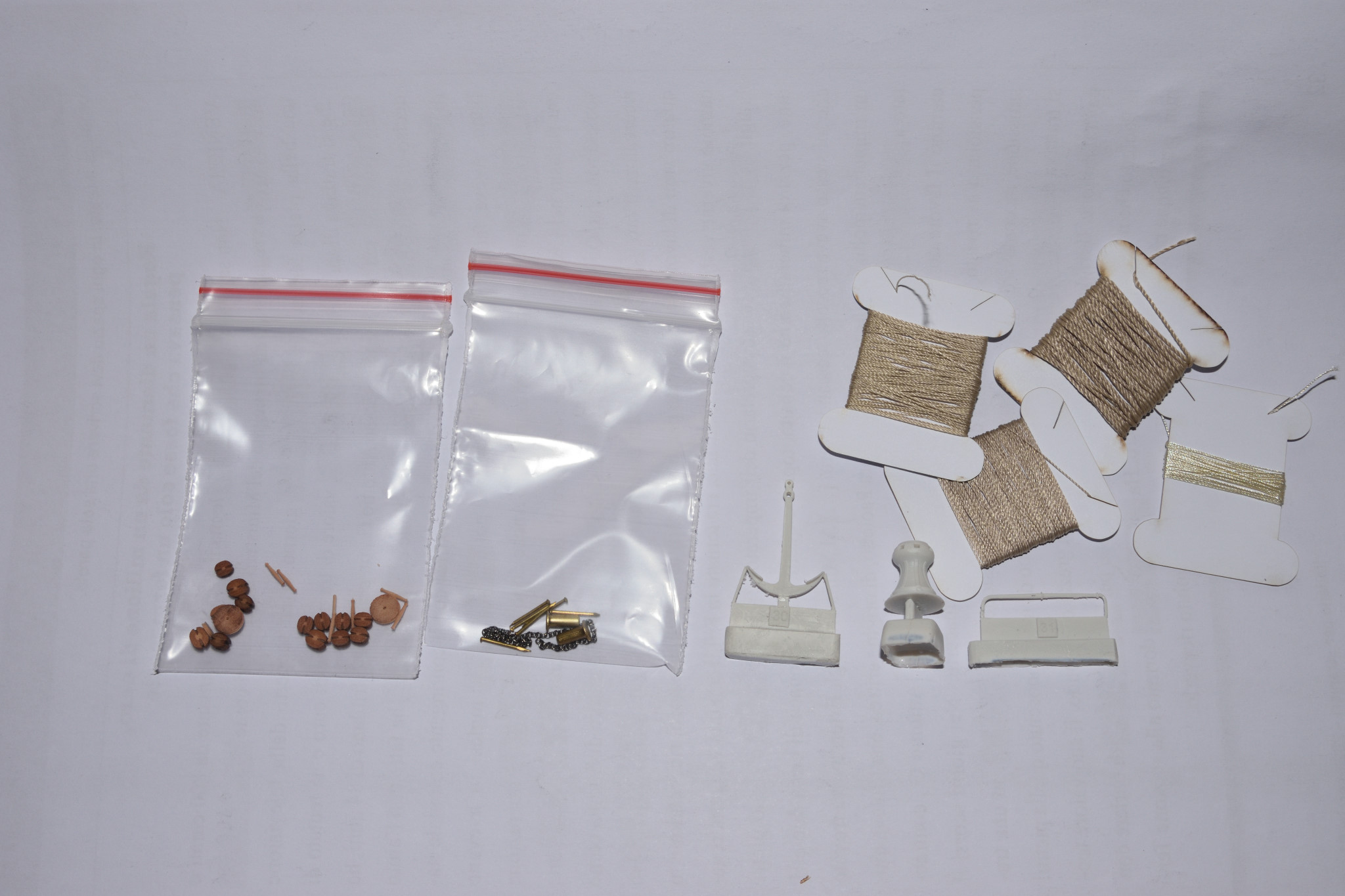

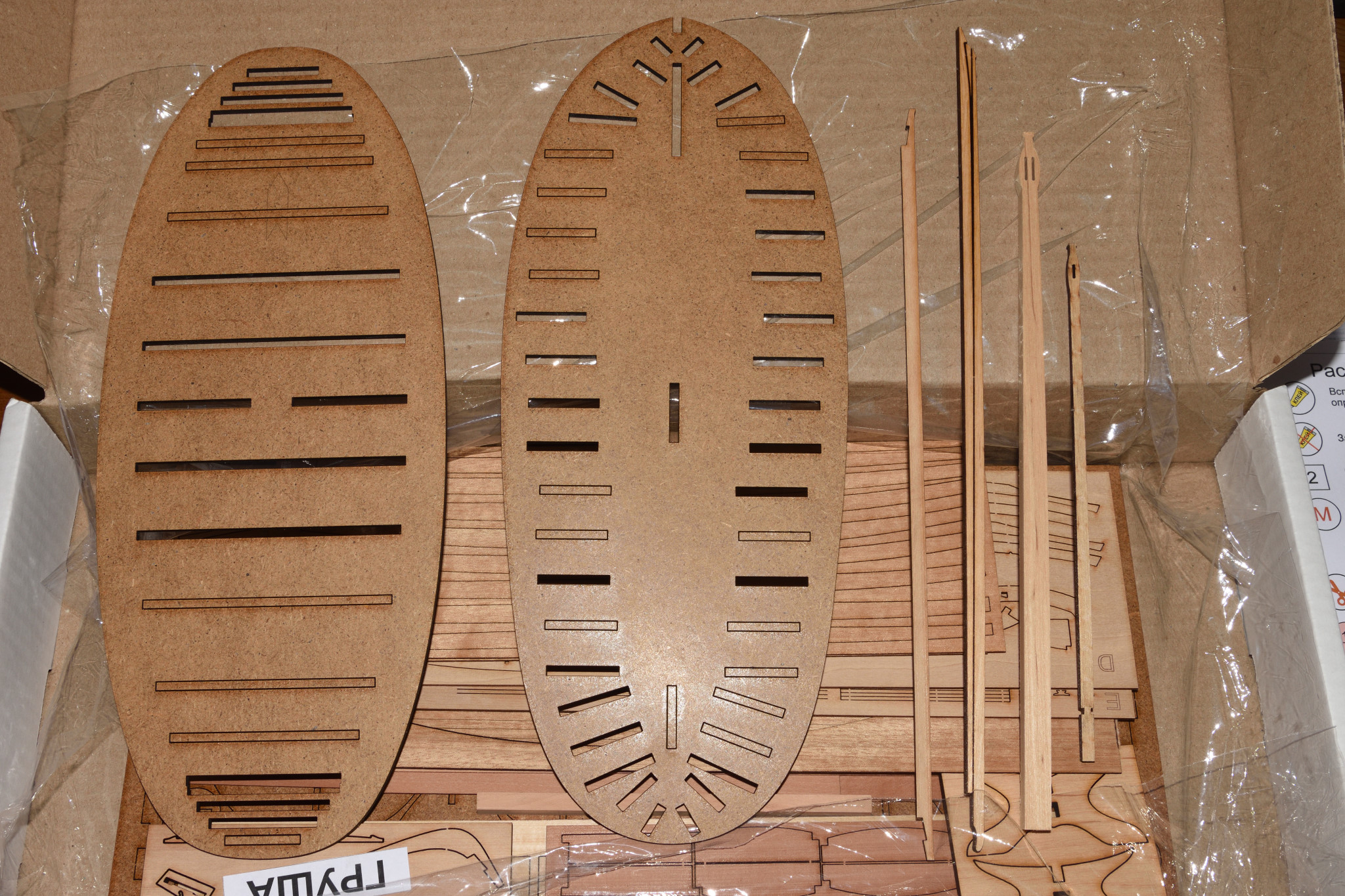

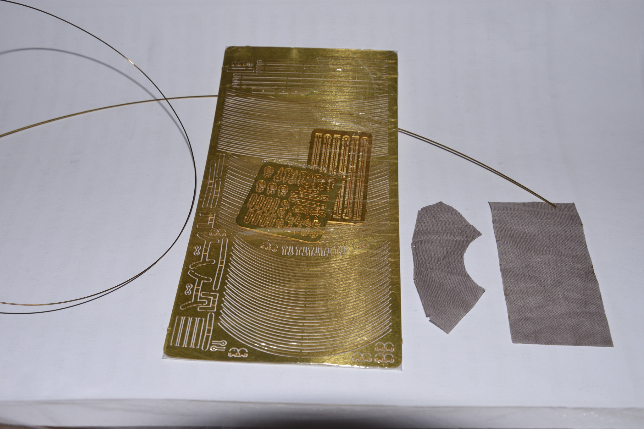

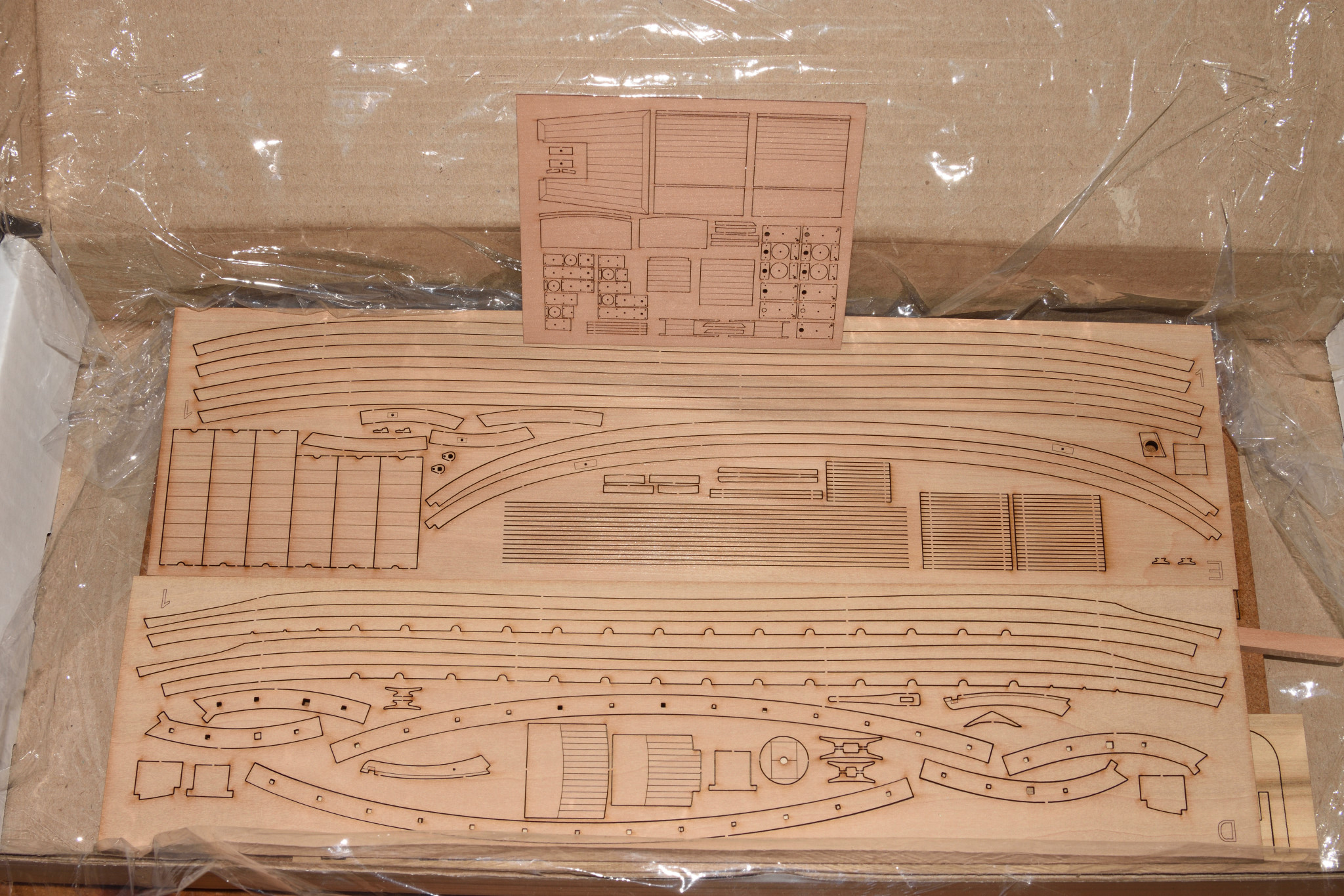

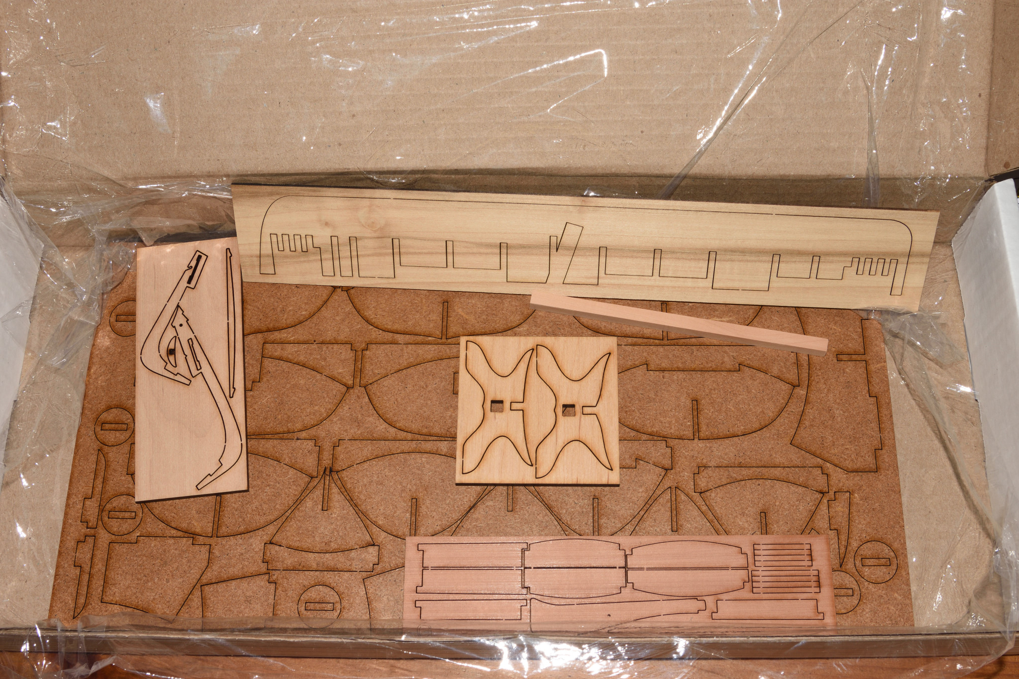

Не отпускает меня тема леудо :) Внезапно стал обладателем новейшего набора от «Фальконет». Впрочем, я в нем и какое-то участие попринимал, пусть и косвенное...
Итак, что имеем. Сравнивать наши наборы с китайскими как-то уже совсем неприлично, но поневоле придется, ибо китайский я собирал и от души намучился с хрупкими шпангоутами и ломкой обшивкой при полном отсутствии стапеля, из-за чего набор приходилось проклеивать деревянными вставками.
Здесь стапелей аж два — на одном собирается корпус до палубы, на втором — фальшборт. Может, оно малость замороченно и отходов много, зато собирать будет куда проще. Стапели и шпангоуты из МДФ, технология знакомая, обшивка раскроенная, проблем не предвидится. Тем более обшивка ниже палубы отчасти двойная.
Понравились детали. Клеванты (6 мм длиной) - точеные, Карл! Брюканец дан выкроенным, для совсем ленивых. Цепочка вполне масштабная. Нормальные блоки, само собой. Шпиль и якорь смоляные, под покраску, а не под немедленный выброс, как у китайцев. Нет дурацких китайских фонариков. Для паруса дана самая тонкая перкаль — тоже одобряю. В общем-то, даже нитки не особо позорные, хотя их бы подкрасить.
Теперь что смутило.
1) Рулевые петли однозначно предполагается паять. Оно безусловно получится аккуратнее, но кто-то паять не любит, кто-то не умеет, а выбора, получается, нет.
2) Весь рангоут дан заготовками с квадратным сечением, которые предполагается скруглить. Тут, конечно, дело вкуса, кому-то проще именно так — но лично я, когда буду собирать, позаменяю все на кругляк и кальцеты выточу отдельно. Рей уж точно — у его деталей не такая сложная форма, чтобы их нельзя было сделать из кругляка. Мнение свое до производителя донес, он обещал подумать.
3) В инструкции забыли показать проводку сорлиня — но это легко поправимая мелочь, главное, что отверстие на руле для него предусмотрено.
В общем, китайские наборы леудо теперь предлагаю забыть, как страшный сон. Собирать однозначно буду, но не сейчас, т. к. пока есть другие планы, ну и хочу сделать не совсем обычно. Так что пока — просто этот краткий обзор.

Нужно было еще фото крышки - чтобы лучше итог представлять, а так красота!

У меня коробка не серийная, без печати.

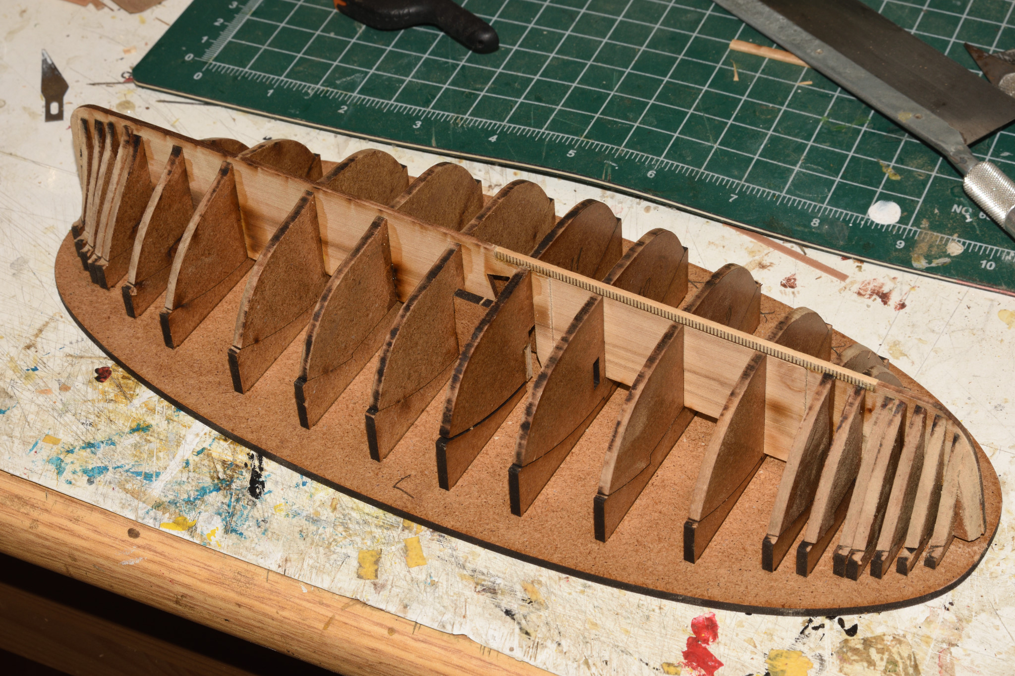

Карантин поломал все планы, и я решил заполнить внезапно образовавшийся досуг сборкой вышеописанного леудо. Поскольку один леудо на моем счету уже есть - собирать второй такой же неинтересно. Так что в этой модели я хочу показать леудо вытащенным на берег, с убранными парусами и открытым носовым люком. Благо Игорь из "Фальконета" любезно нарезал для меня еще и трюмные бочки.
Поскольку открытый люк сделает видимым трюм - силовой набор придется модифицировать. Три шпангоута и часть киля под удаление. На фото видно, как я переделал киль.

#5 Сообщение Вальтероне »
Сборка по привычной технологии вполне комфортна. Свои муки с китайским набором вспоминаю, как страшный сон. За пару часов собрал силовой каркас, включая переделку киля и малковку.

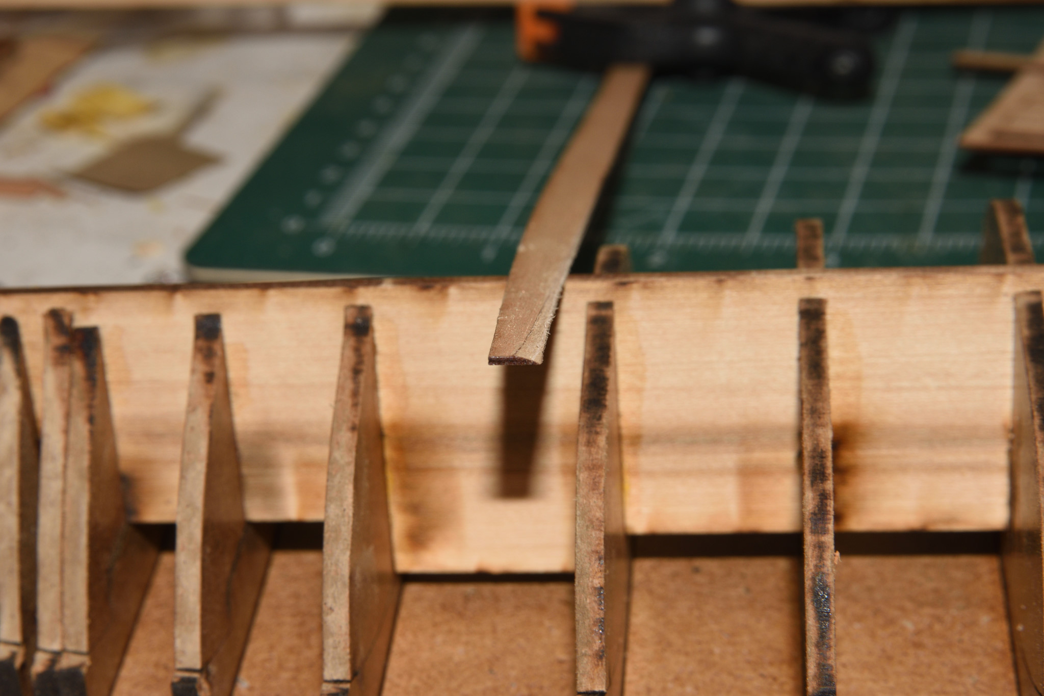

#6 Сообщение Вальтероне »

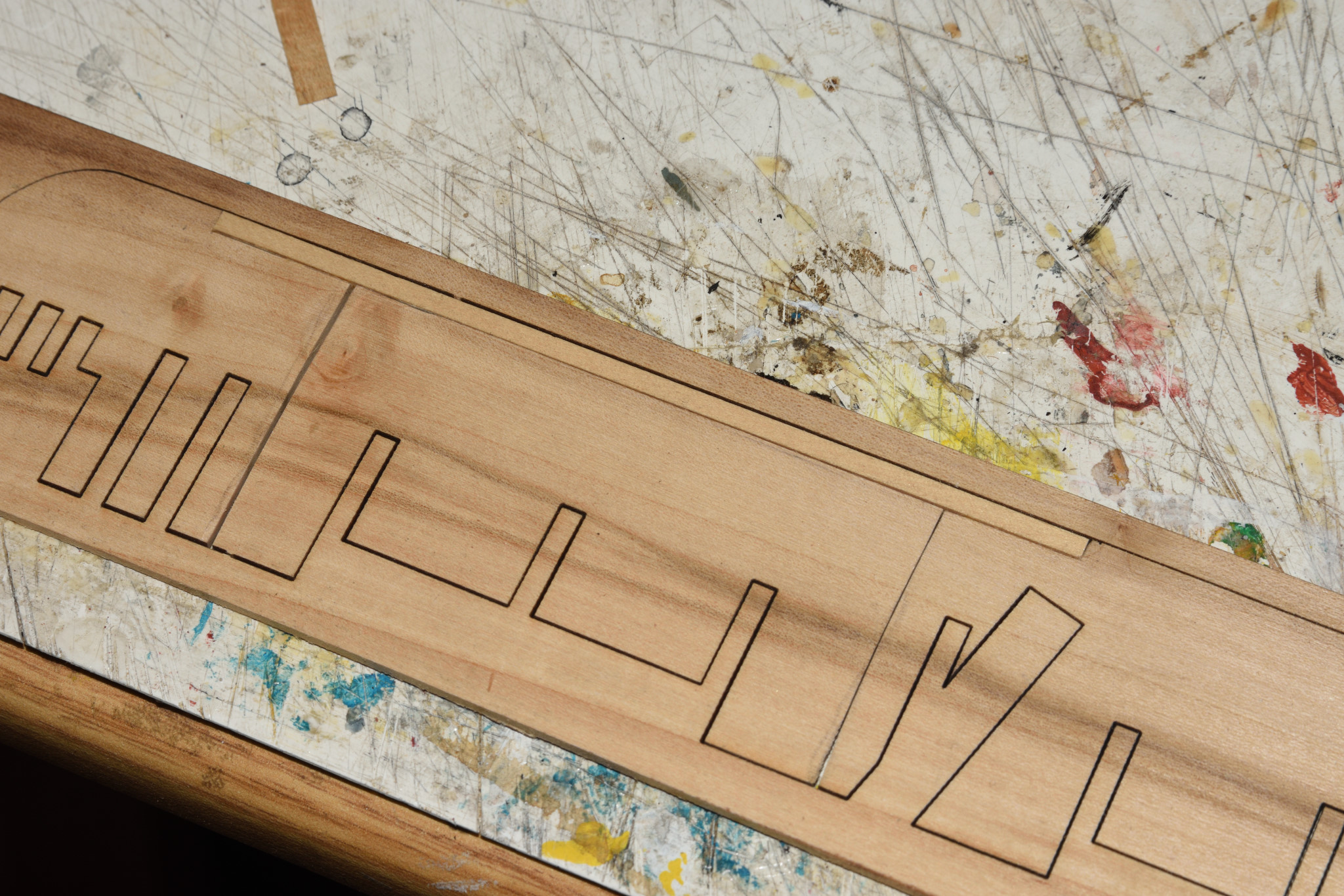

Хочу только обратить внимание на один момент, не отраженный в инструкции - он касается пластин с планками первой обшивки. Имейте в виду, верхняя сторона, та, что с маркировкой - это ИЗНАНКА! Она пойдет внутрь! А стрелки указывают в направлении носа!
По линиям на шпунтовом поясе надо снять малку.

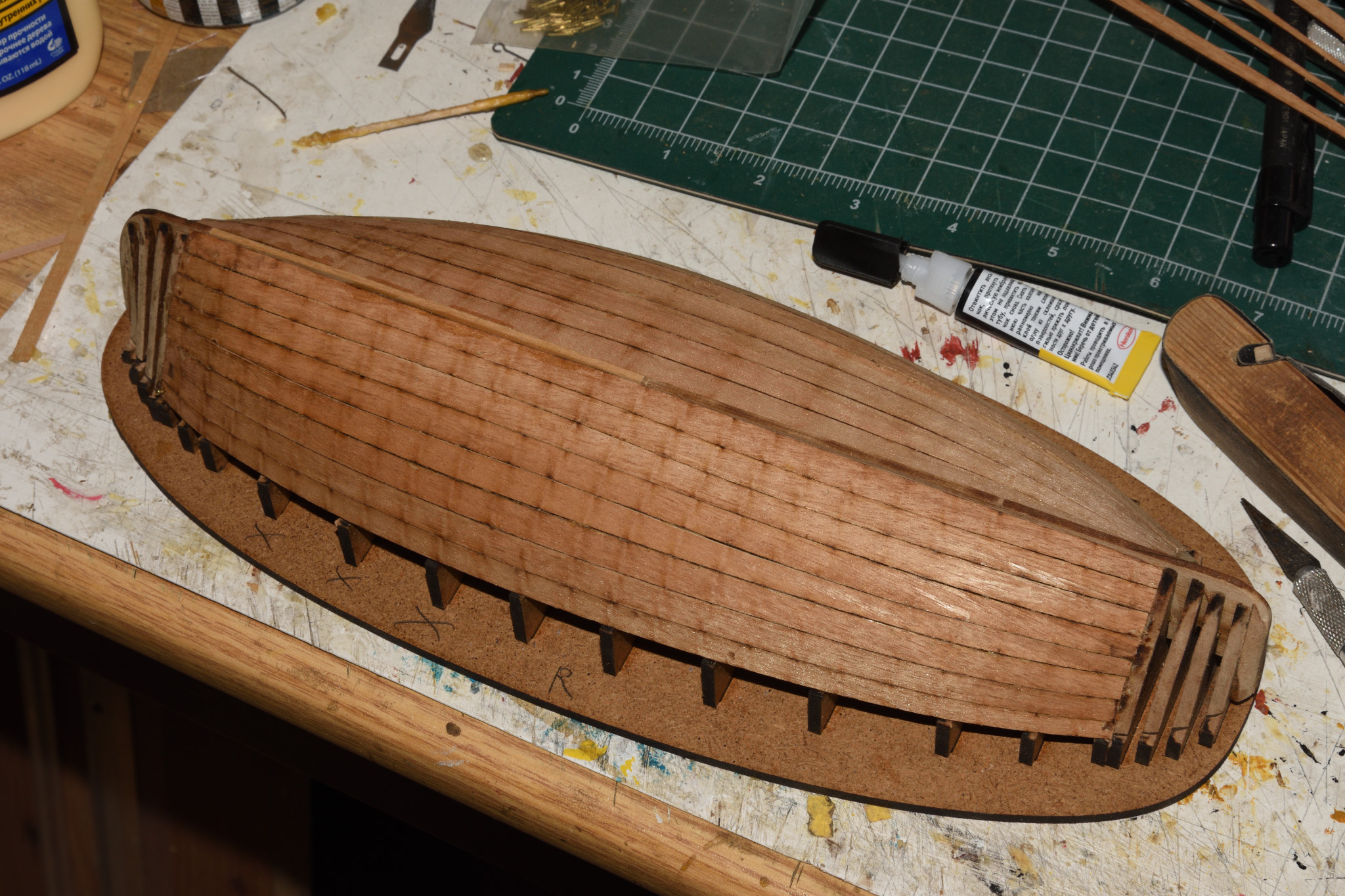

#7 Сообщение Вальтероне »

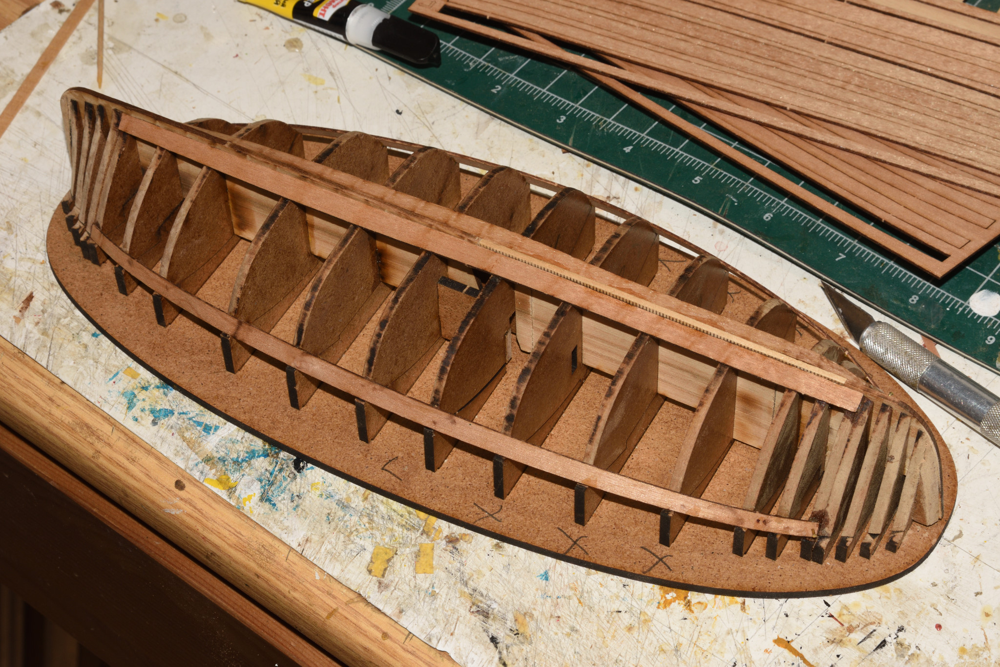

Плюс пара часов на второй день - и первая обшивка готова. Еще не шлифовал.
Крестами отмечены шпангоуты, к которым обшивка не приклеивалась.
