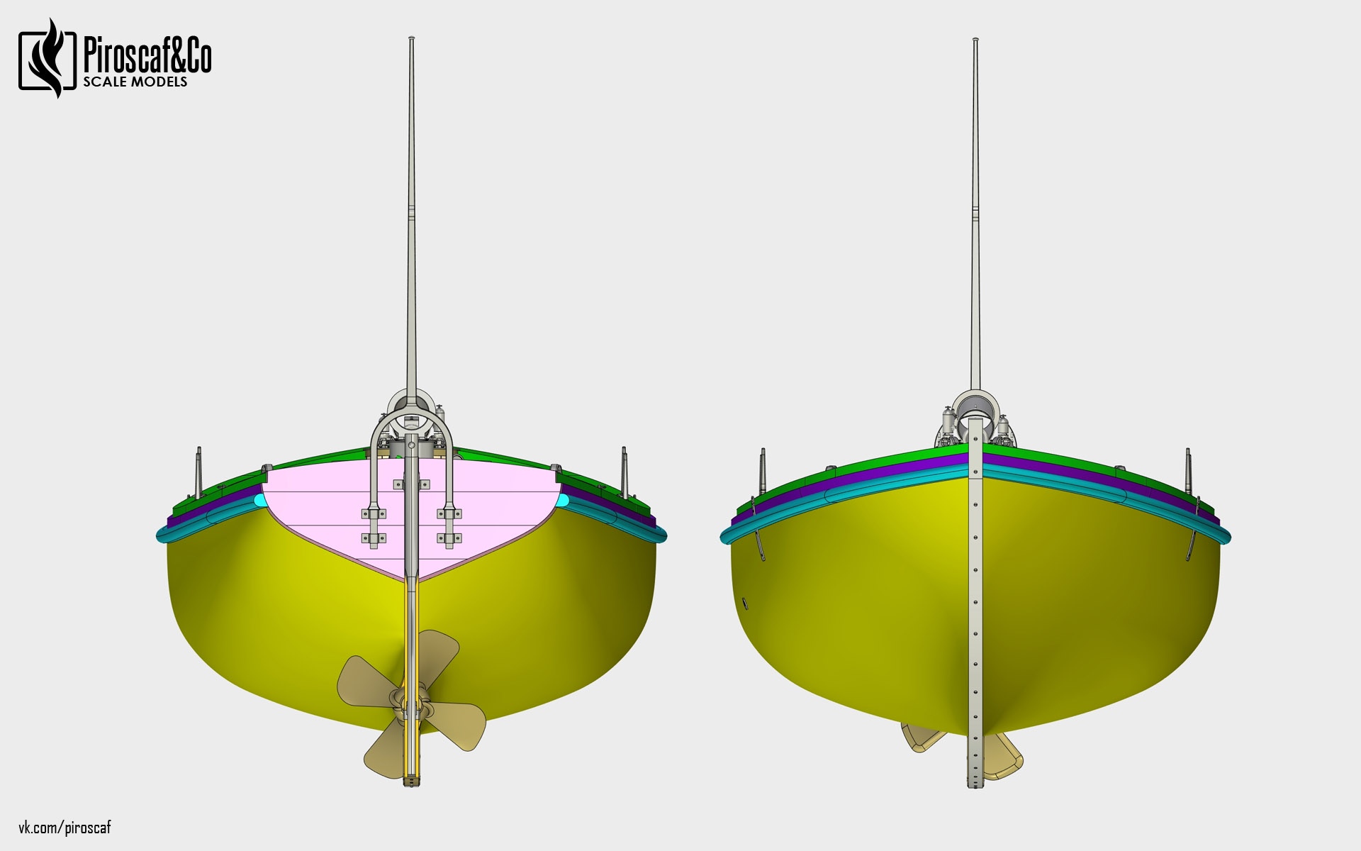

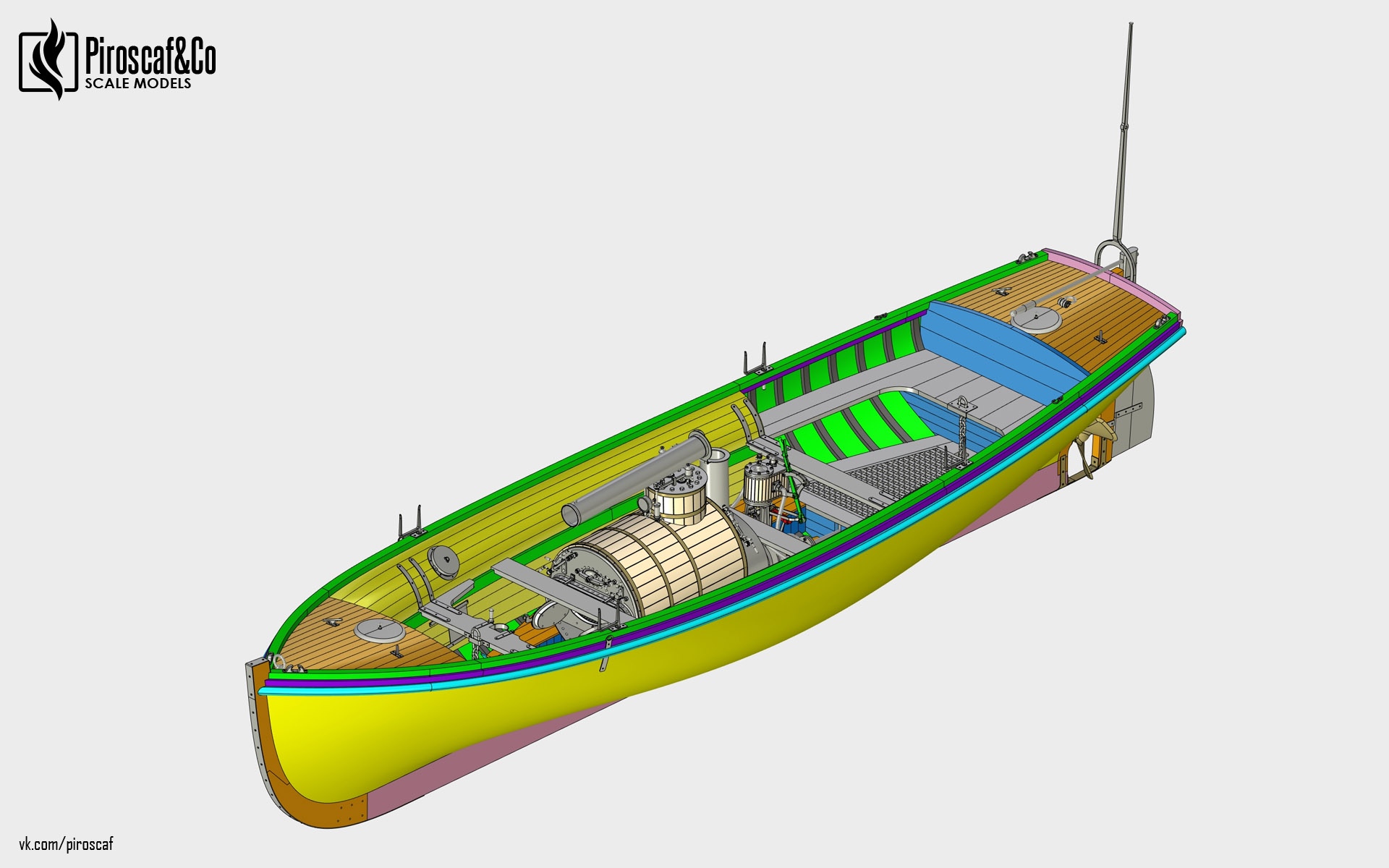

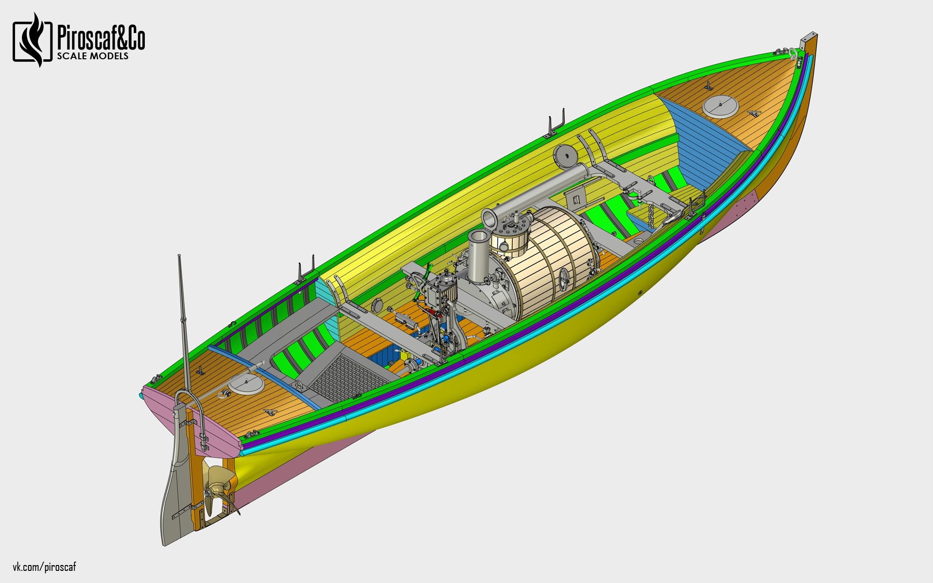

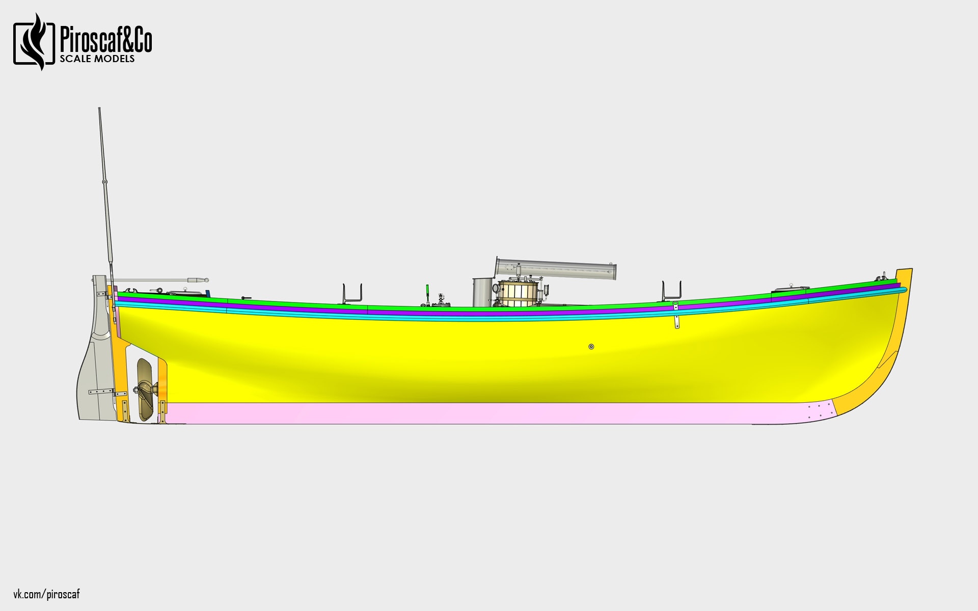

Предлагаем вашему вниманию результат разработки нашей первой модели.
Паровой катер 26 фут с деревянной двойной обшивкой системы Уайта оснащённой одноцилиндровой паровой машиной мощностью 2 и 1/4 нарицательных сил. Катер использовался для перевозки старшего офицерского состава и предположительно базировался на броненосном крейсере "Генерал-Адмирал" Русского императорского флота Вооружённых сил Российской империи.
Масштаб модели - 1:24.
Основные измерения катера:
- длина - 28 футов 3 дюйма (8,61 м);
- ширина - 7 футов 3 дюйма (2,21 м);
- осадка - 2 фута (0,61 м);
- вес - 72 пуда (1180 кг);
- водоизмещение - 4,5 тонны.
В ближайшие несколько дней предложим вашему вниманию обзор сборки тестового корпуса.

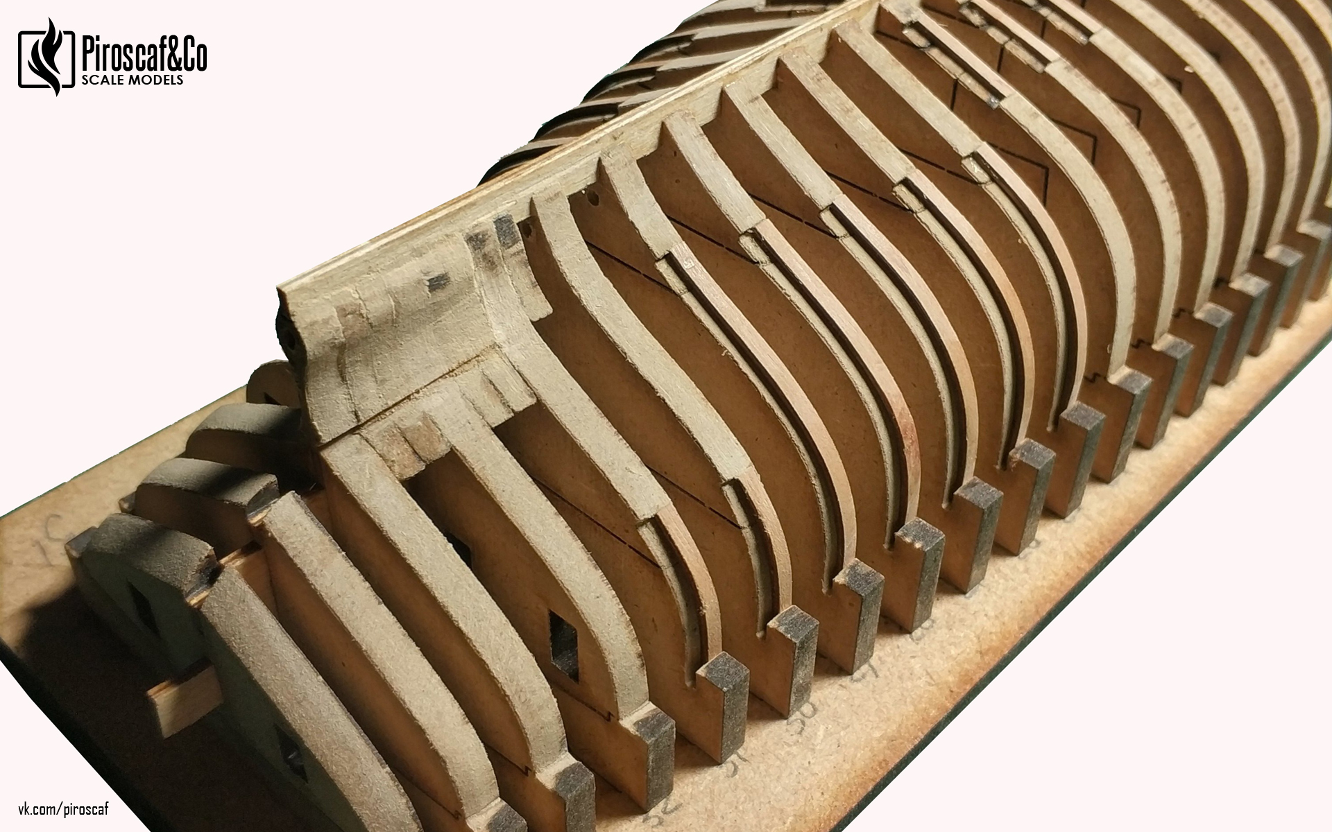

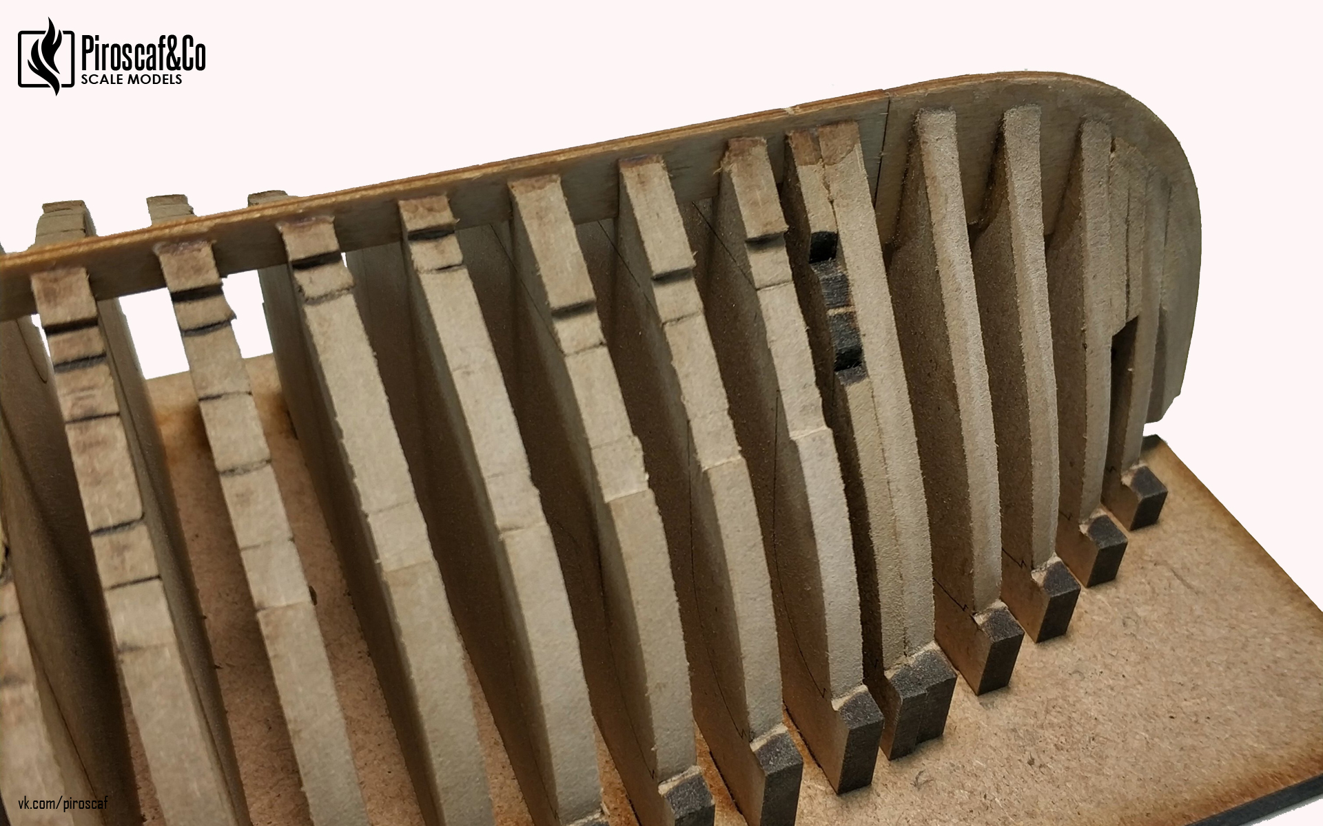

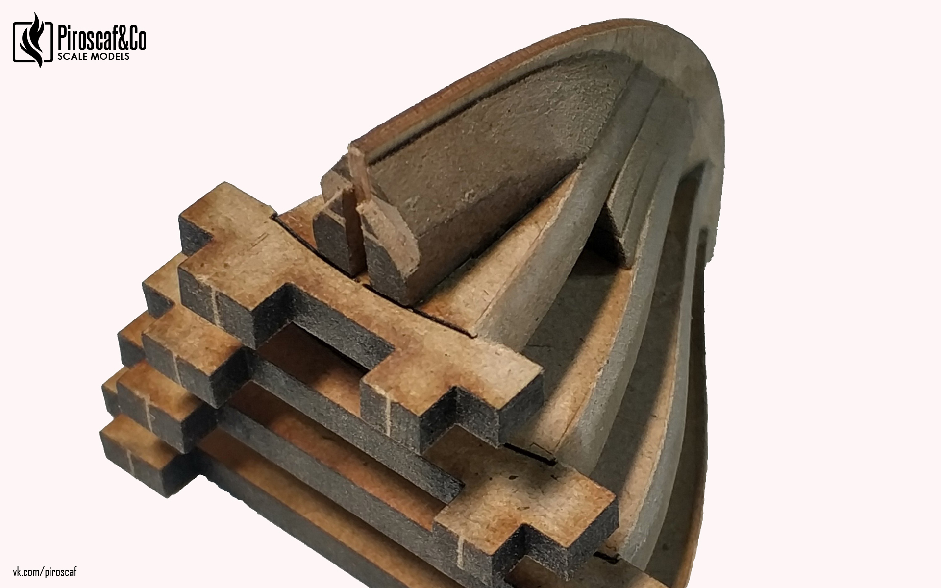

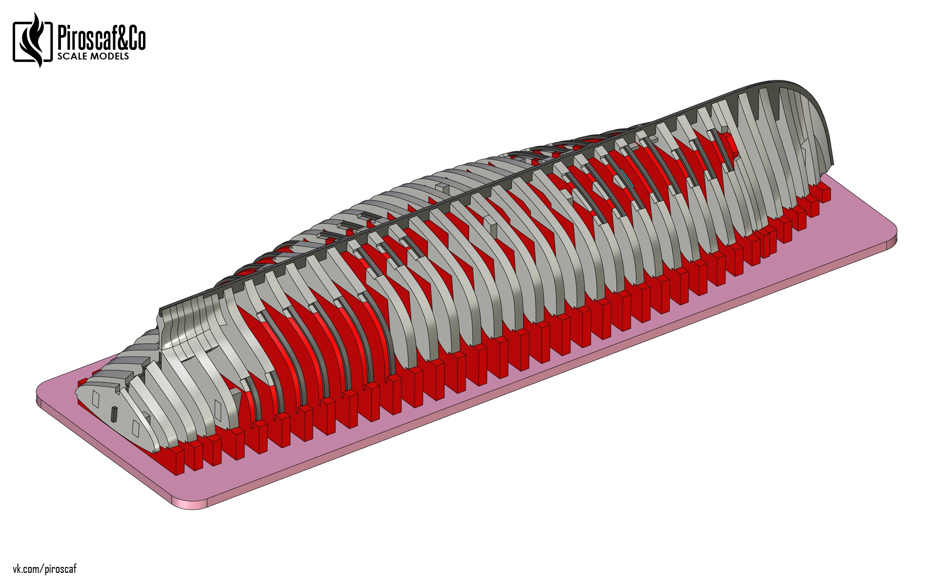

Приступаем к тестовой сборке.

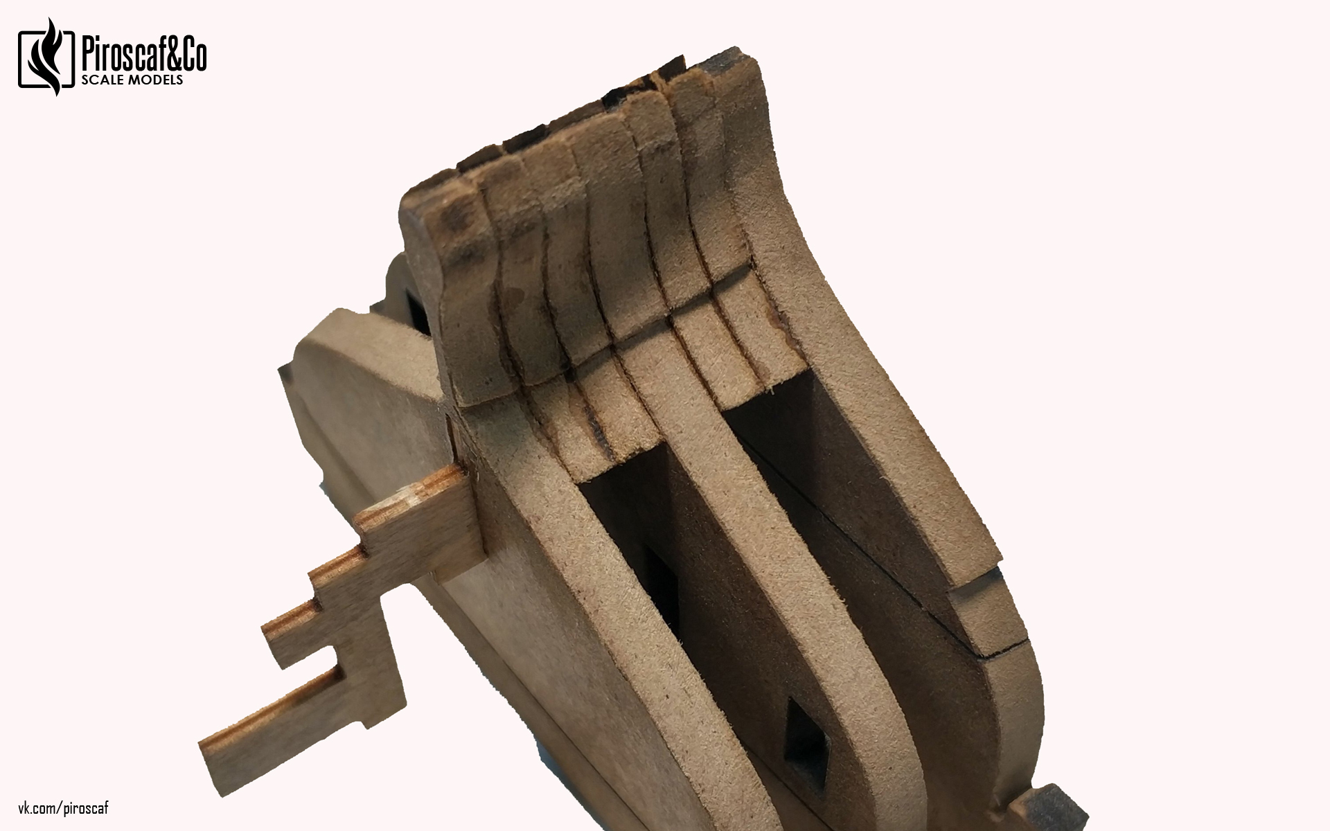

Но начнём по порядку. Готовим узел форштевня.
И узел дейдвуда.
Обрабатываем малки силового и готовим к сборке силовой на стапельной плите для получения следующего результата.

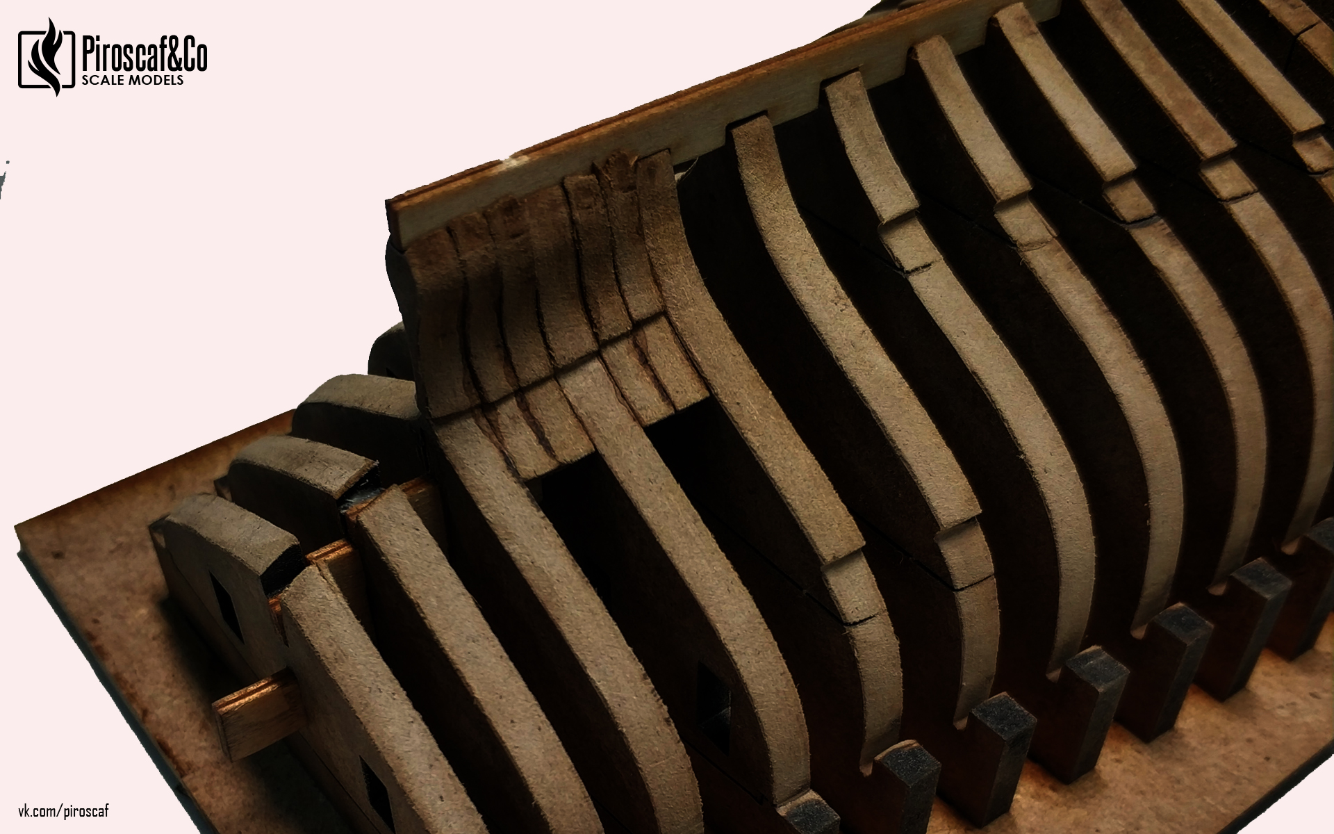

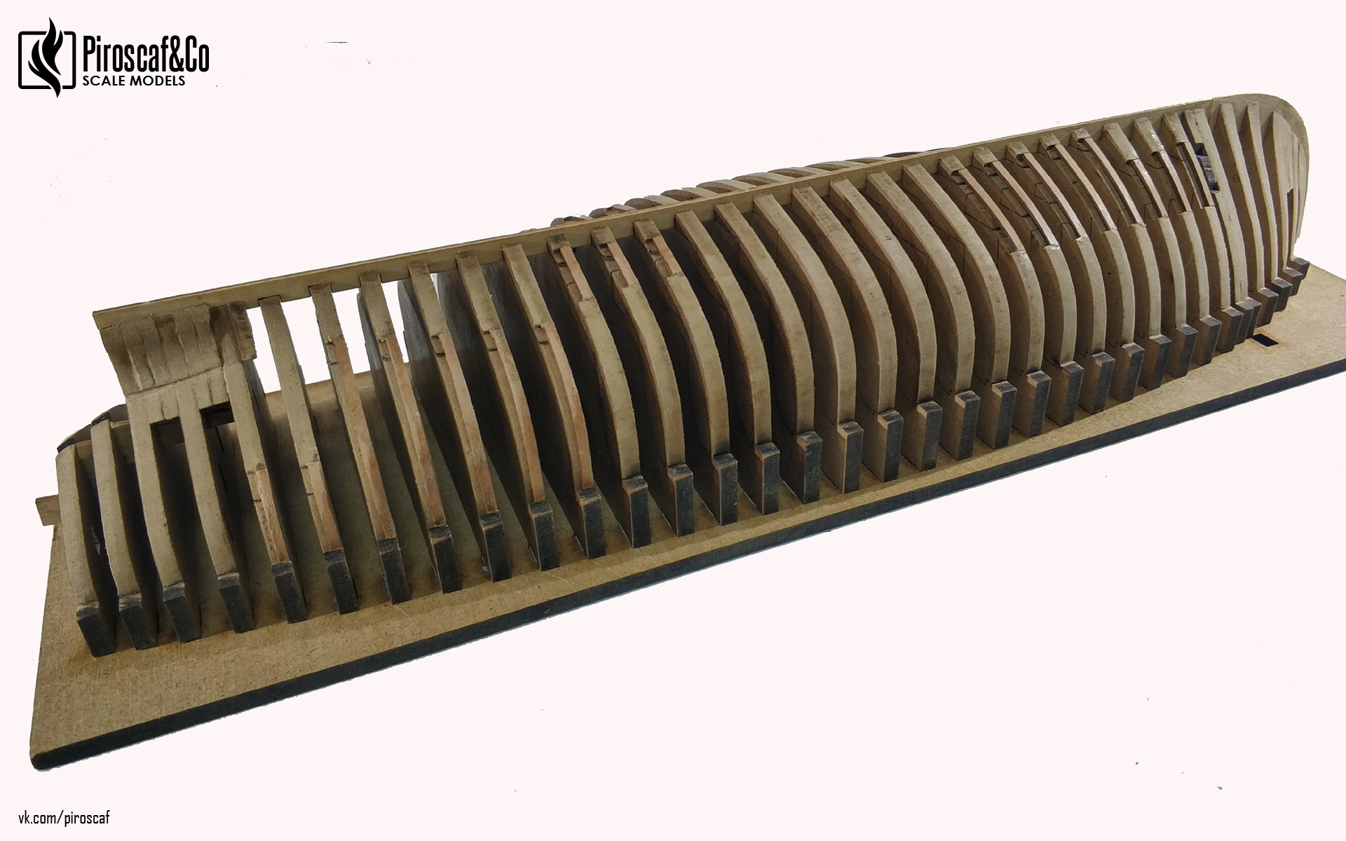

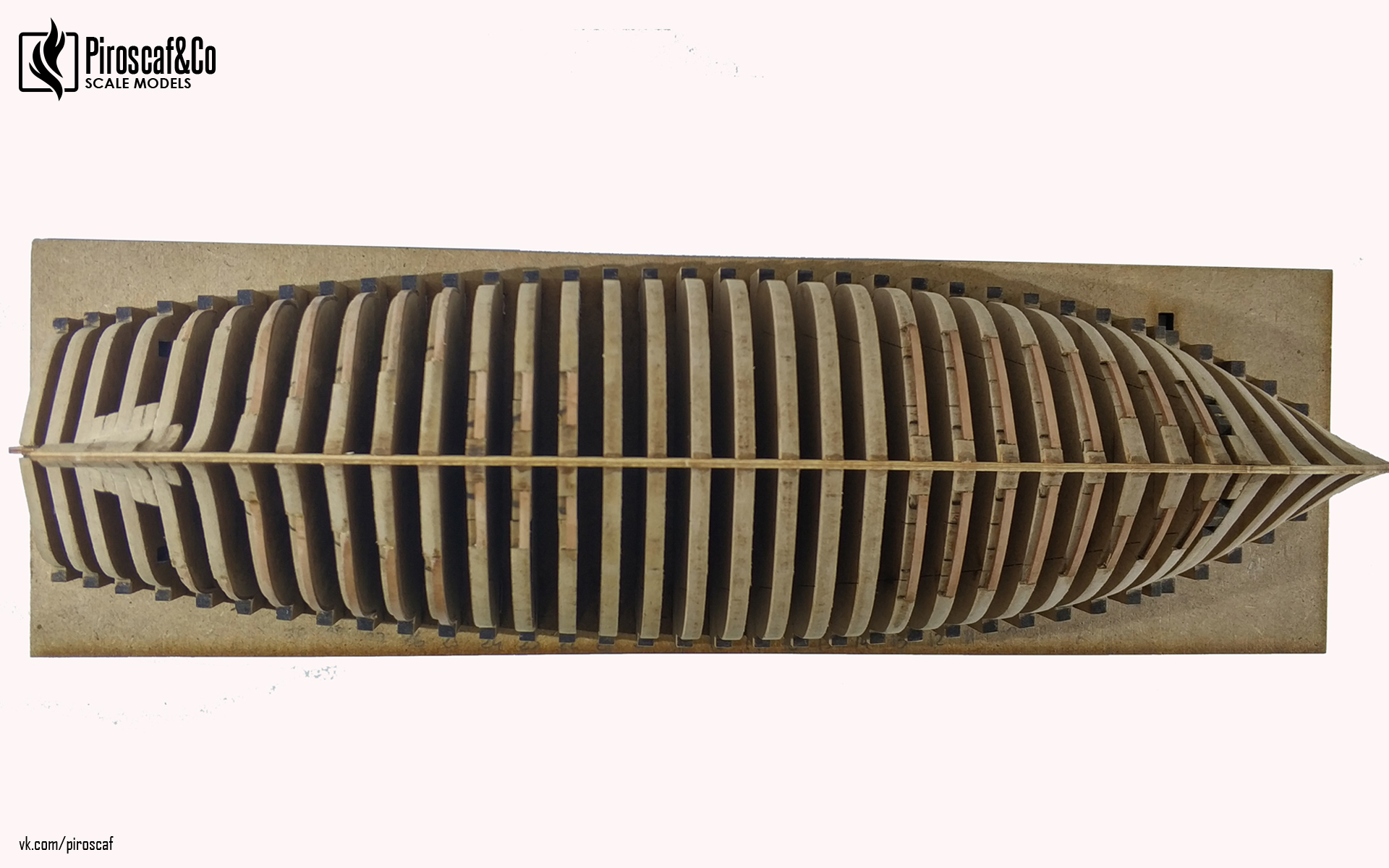

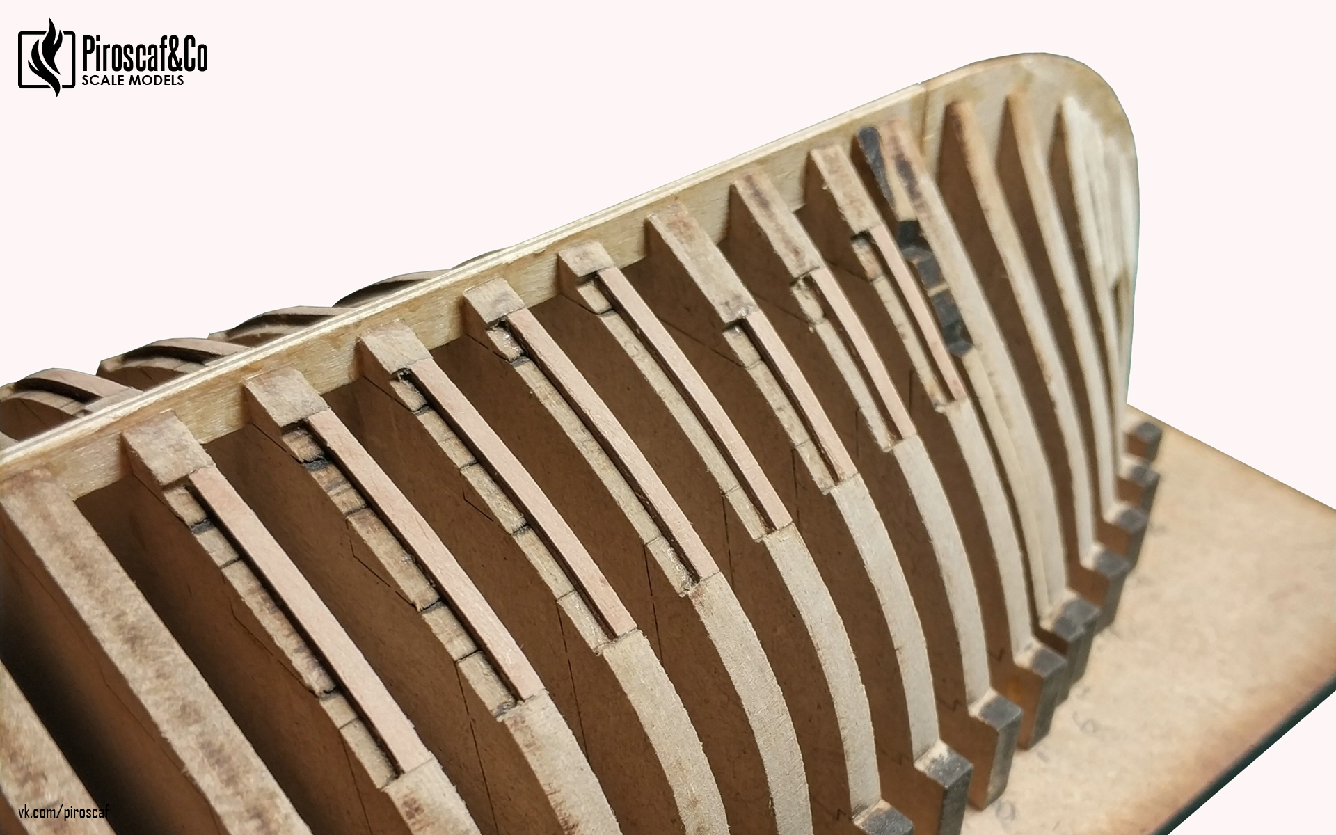

Продолжение.
Набираем силовой на плите и готовим места под ветви в видимой части корпуса.
Вклеиваем ветви, предварительно склеенные в два слоя из шпона.
Результат перед первым слоем диагональной обшивки.
