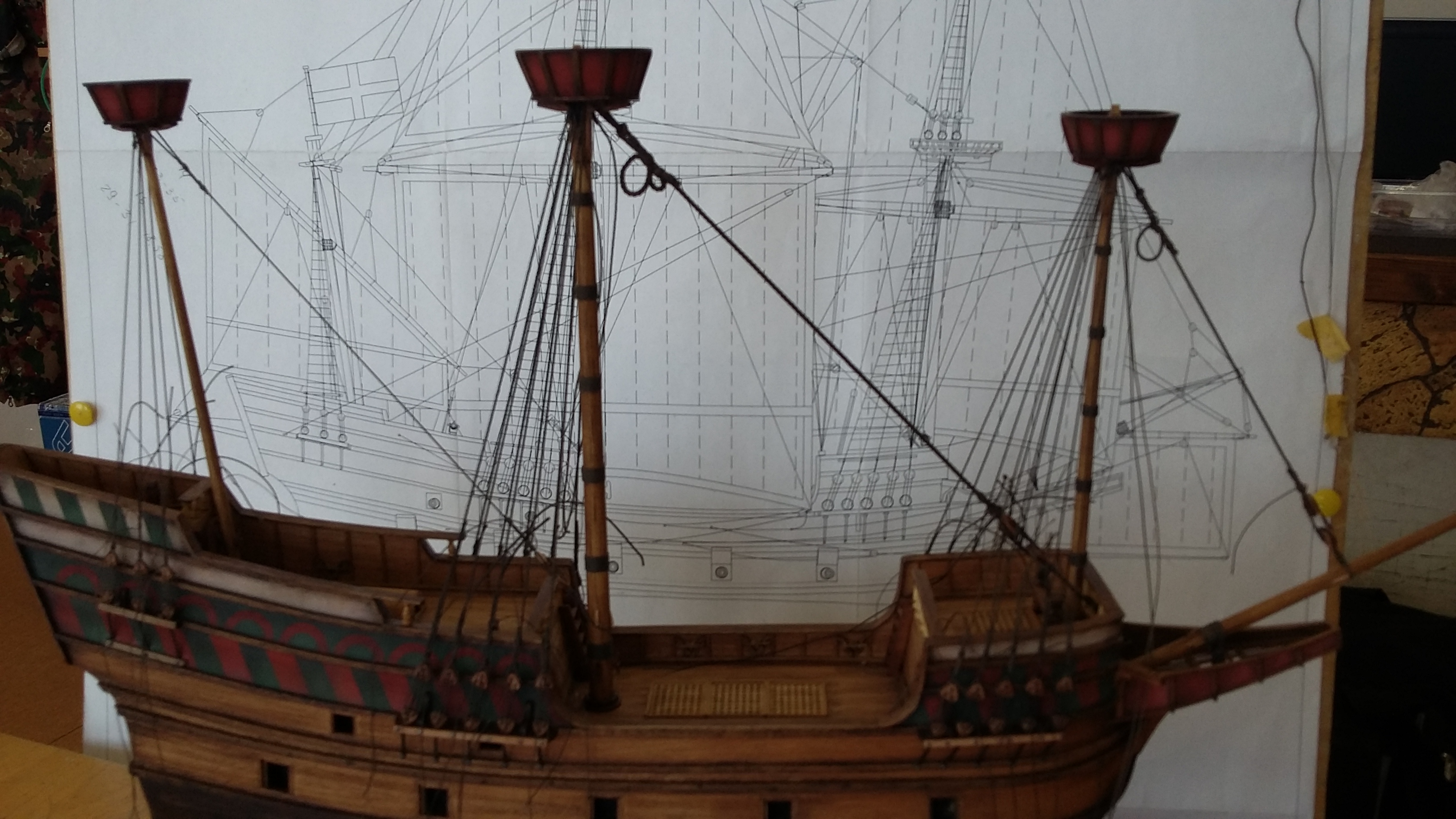

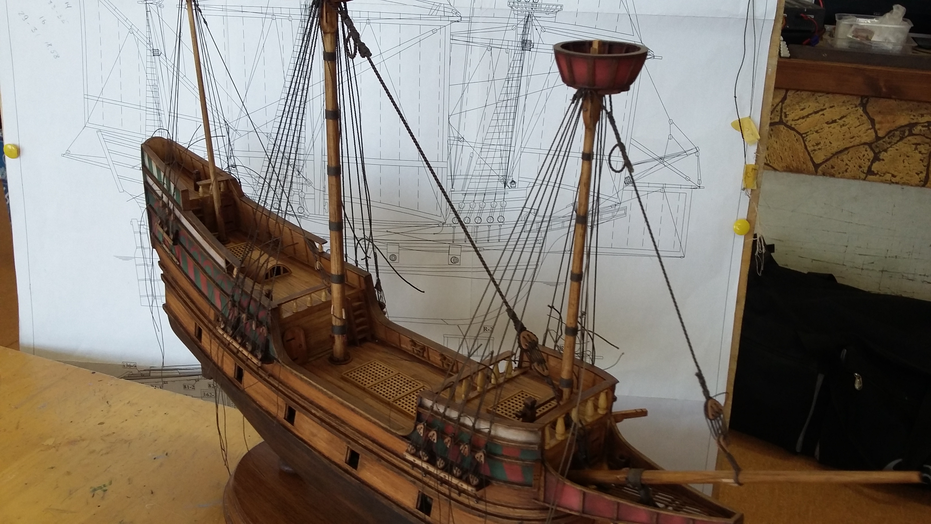

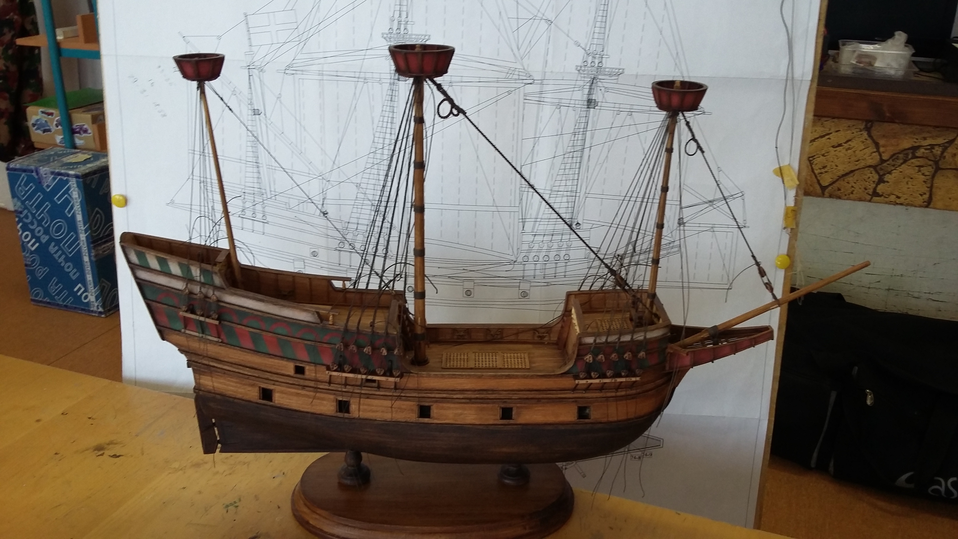

Освежу тему. Лань в таком виде сейчас:

Красиво! Только не великоваты ли петли штагов?
Максим, а что за чертежи на заднем плане? Это из набора?

Поддерживаю: красиво получается! Отмечу приятное лёгкое тонирование, или, как ещё говорят, патинирование, что весьма оживило модель. На чертеже на стене заметно, что на нём нет горденей - это явная ошибка.

Вот и я о такелаже. Вроде как похожи на чертежи из набора, но марсы другие...

Максим, очевидно, посмотрел разные варианты исполнения и выбрал более подходящий вариант. Марсы из набора ну уж очень поздние, и вообще, голландские. Здесь, я думаю, Максим сделал правильный выбор. Могу ошибаться, но вроде такие марсы как раз похожи на те, что на оригинальном триптихе. Хоккель тоже такие марсы показывал.

И правда, марсы же переделанные! Запамятовал...

Здравствуйте коллеги! Спасибо за внимание к моей работе.
Чертежи, да, из набора. Просто для антуража стоят в мастерской Я на них почти не ориентируюсь. Правда, взял из них размеры деревьев раноута. Кроме крюйс стеньги которую планирую сделать чуть длиннее. Так она мне видится по изображениям Хондиуса, на которые я ориентируюсь в чем можно. Марсы тоже оттуда, из Хондиуса.
Михаил! Петли штагов кажутся большими? Как по мне, так на грота штаге меньше связать тяжеловато, тем более, что диаметр самого штага чуть переразмерян. На фоке, да, возможно большевата петля. Я ее первой вязал. Может, и переделаю.
Меня сейчас такие вопросы занимают:
Надо бы прорезать порты ретирадных орудий; сделать спускаемый на палубу гальюна блинда рей; делать ли крепление фор стень штага к бушприту через анапути (очень хочется, но на изображениях английских кораблей такое почти не встречается), и, как Вы думаете, обязательны ли ракс бугели реев с шариками? Возможны ли для мелкого корабля более простые варианты типа распускаемой петли? Или комбинация: шарики(забыл название) для тяжелых реев и петли для легких?

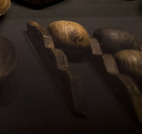

Ракс-клоты (которые "шарики") в 16 веке не были шарообразными (рис.). А почему смущают ракс-бугели?Максим Солянкин писал(а):как Вы думаете, обязательны ли ракс бугели реев с шариками?

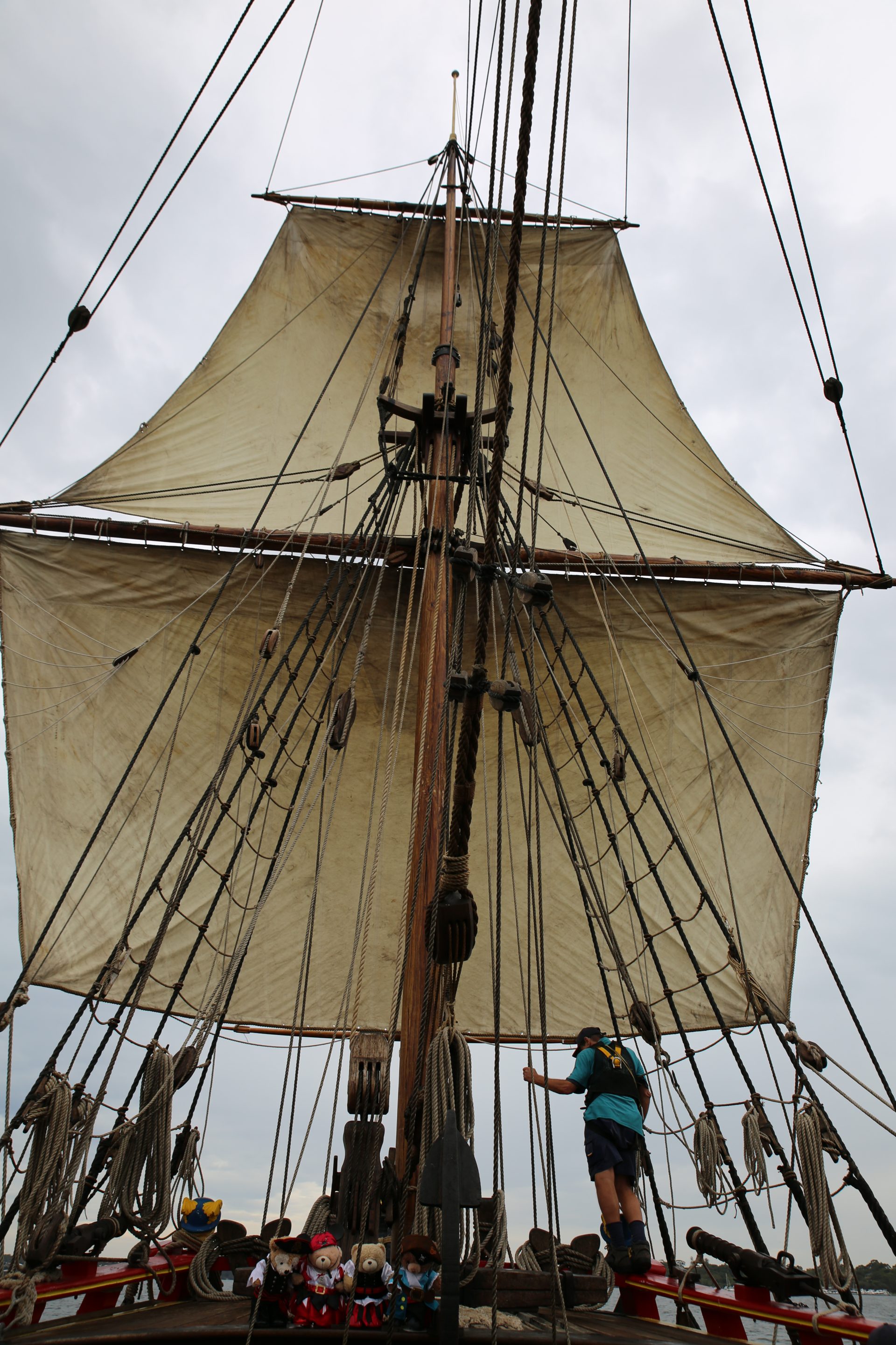

Хотя например на этой известной модели ракс-бугели марса-реев сделаны как для брам-реев указано - простые бусы из ракс-клотов, без ракс-слизов...
http://vfl.ru/fotos/foto_zoom/42bd142a10028775.html
А здесь на новоделе вообще на марса-рее ничего не наблюдается...

Ракс-бугели в различных ипостасях уходят корнями в галеры эпохи аргонавтов, так что "откосить", Максим, не получится. Ракс-клоты обычно делали из кораллов и из дерева, форма зачастую была разная - лишь бы скользить вверх-вниз по стеньге, так что можешь присмотреться и к бижутерии, если уж на то пошло.
