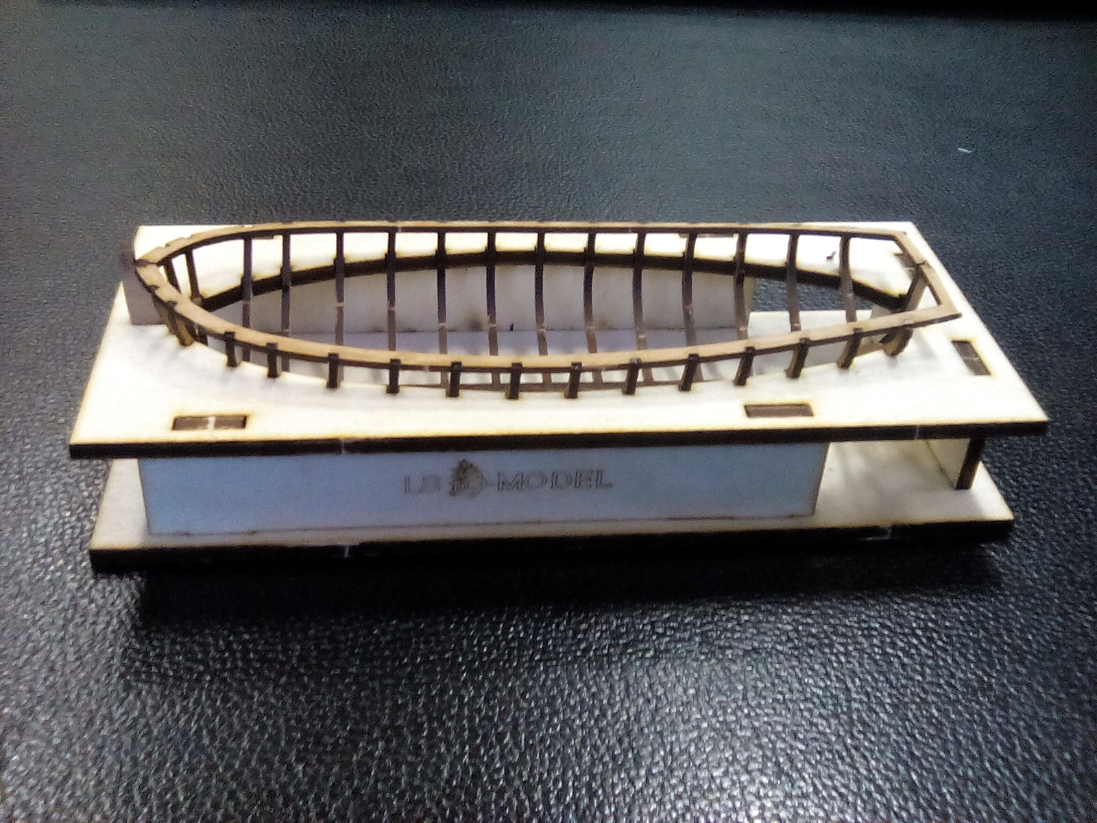

Re: Четырехвесельная шлюпка (LS MODEL)

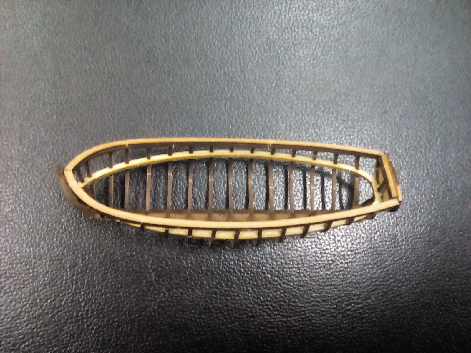

Размеры модели: длина 135 мм, ширина 52 мм, высота 34 мм
Используемый материал: силовой набор - груша, обшивка - макоре, банки - граб светлый, ну и латунь конечно же.
Все таки приятно работать с деревом.
Клей - Супер Момент гель.
Работы по сбору каркаса производятся на стапеле из обычной фанеры (рекомендую проверить пазы на стапеле, чтобы киль и шпангоуты вставлялись без натуги (чтобы потом их не сломать), но и не болтались)

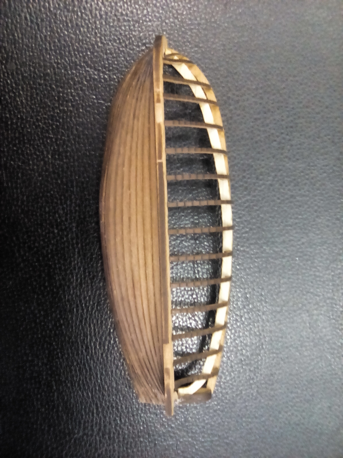

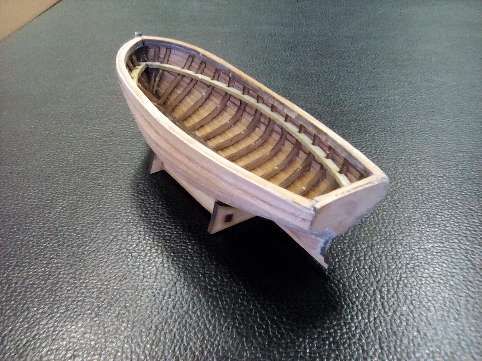

Продолжение
VAGREY
- Сообщения: 1328
- Откуда: Астрахань
- Благодарил (а): 292 раза
- Поблагодарили: 400 раз
Не плохо. В следующий раз обшивайте равномерно с обоих бортов в противном случае клей может потянуть.
С уважением Сергей.
ytrhjvfyn
- Сообщения: 21
- Зарегистрирован: Пт окт 14, 2016 13:12

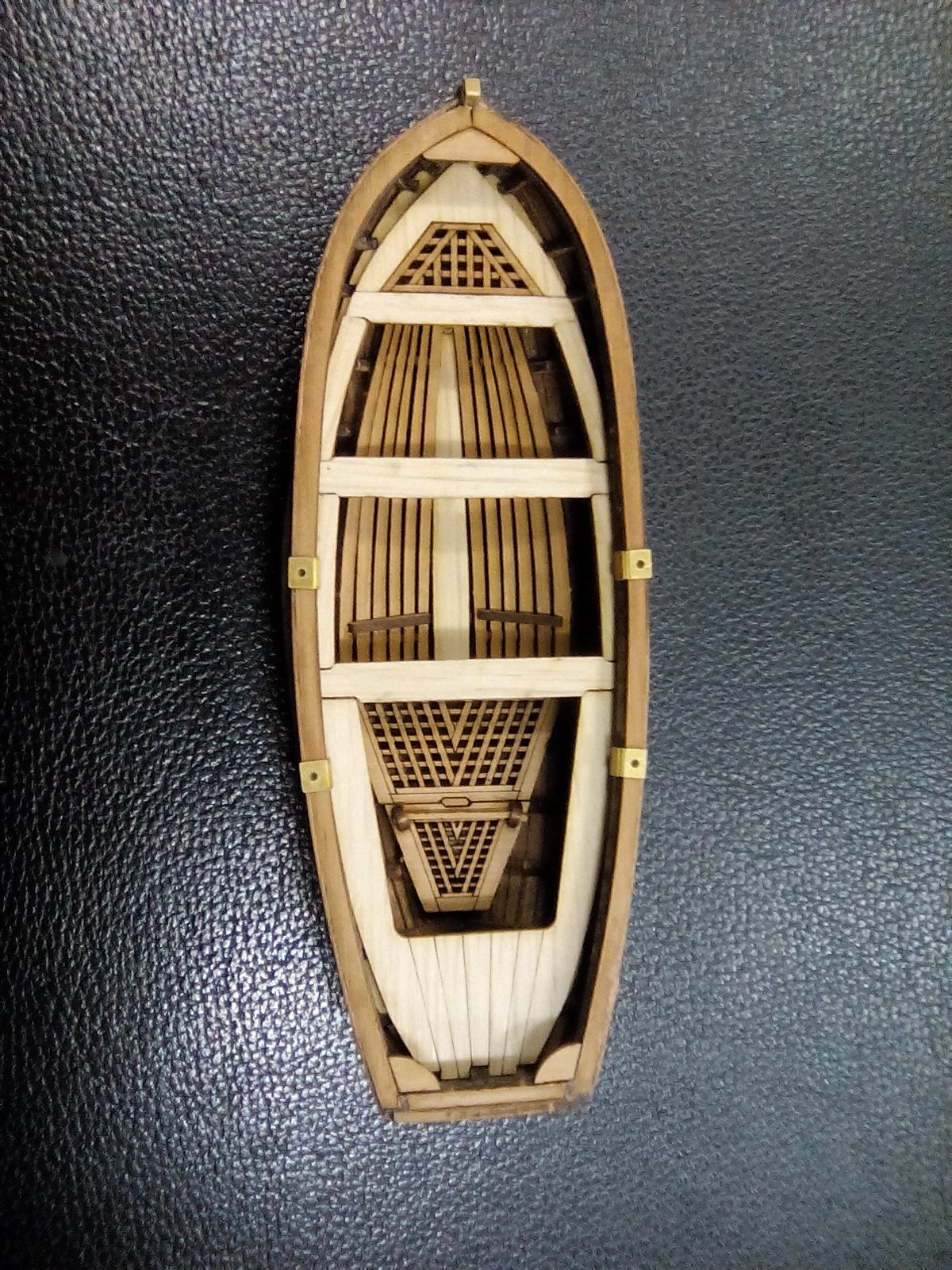

Спасибо!VAGREY писал(а):Не плохо. В следующий раз обшивайте равномерно с обоих бортов в противном случае клей может потянуть.
Учту на будущее!
Я это уже понял когда начал параллельно делать другую модель (канонерский йол от Мастер-Корабел, там в инструкции прямо прописано о равномерной проклейке обоих бортов) ... к сожалению в инструкции к шлюпке ничего об этом не сказано, а это была моя первая модель
ytrhjvfyn
- Сообщения: 21

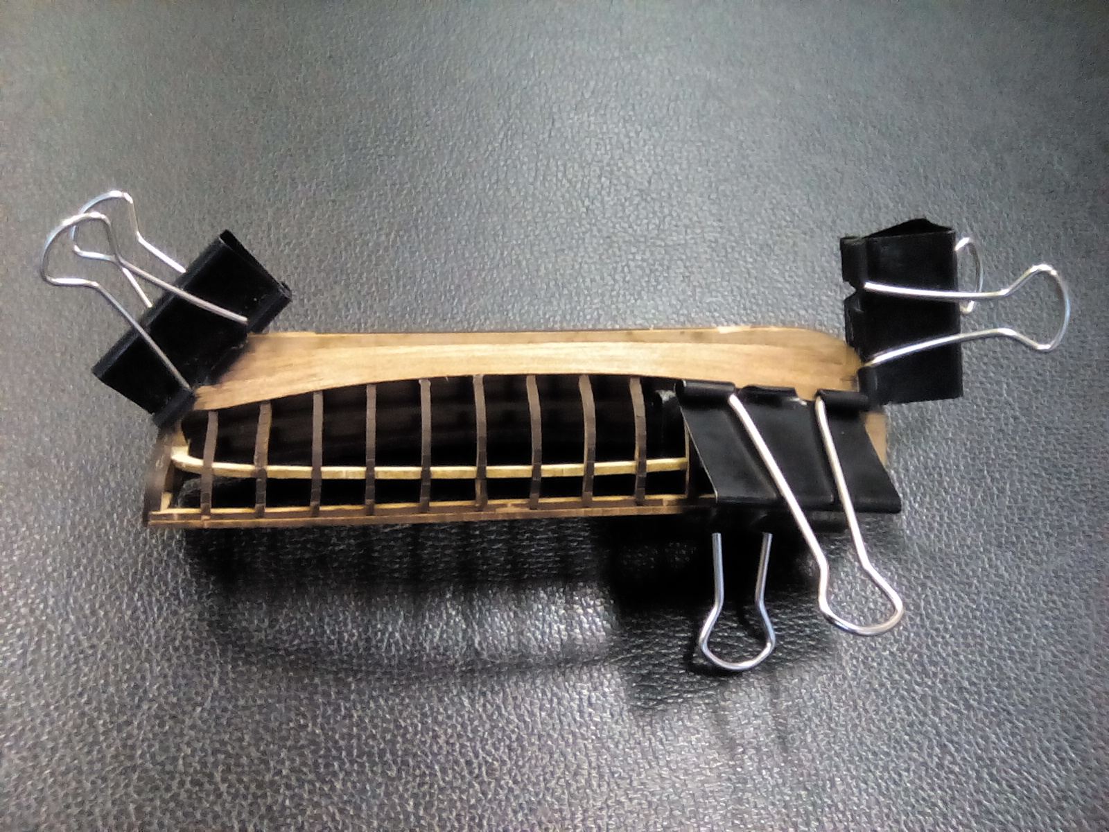

Да ... забыл добавить ... не смог приклеить к бортам планширь ... вот пытаюсь его изогнуть от носа к корме - ломается и все тут ... то ли материал не очень удачно подобран уж слишком толстоват и другое дерево там надо, то ли руки не оттуда и наверное надо под паром подержать и размягчить дерево
Может морально соберусь и сделаю
Валентин Озеров
- Сообщения: 2205
- Благодарил (а): 94 раза
- Поблагодарили: 219 раз
Подержите детали минут 15 в горячей воде, или в нашатырном спирте. Они станут более податливее

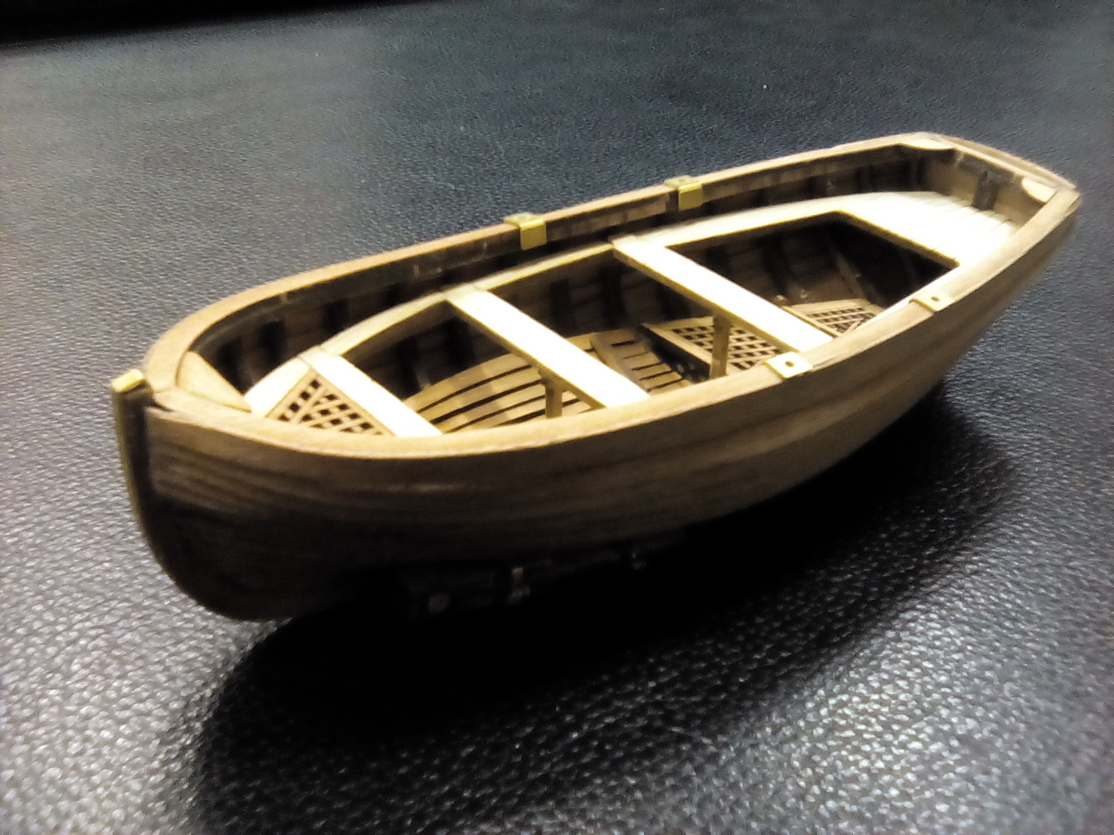

Доброго здравия!
Очень хорошая работа ... получше моей ... Я так понял, Вы немного доработали её?
runner19
- Сообщения: 68
- Зарегистрирован: Сб мар 14, 2015 23:53
- Благодарил (а): 5 раз
runner19
- Сообщения: 68
Этим надо болеть,я просто очень много собирал пластиковых моделей в свое время ,сейчас перешел на дерево,гораздо интереснее и вместе с тем в разы сложнее,у моего сына не пошло,не его это.
