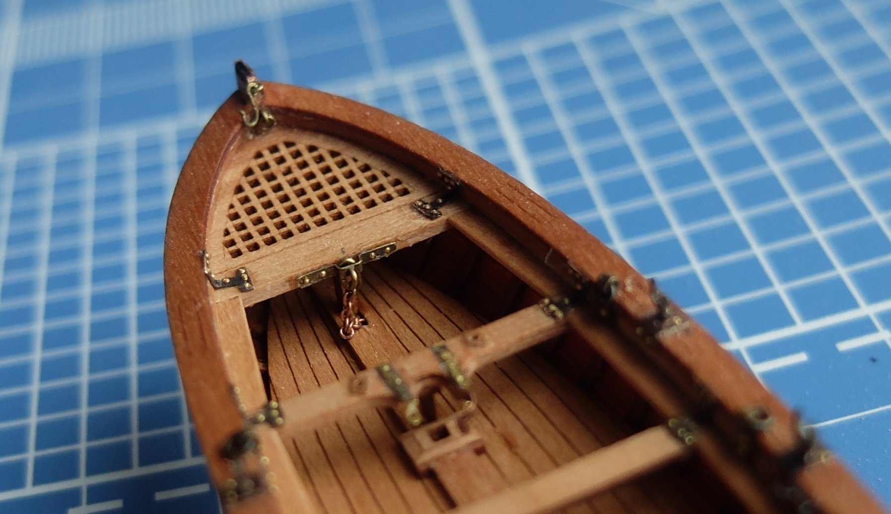

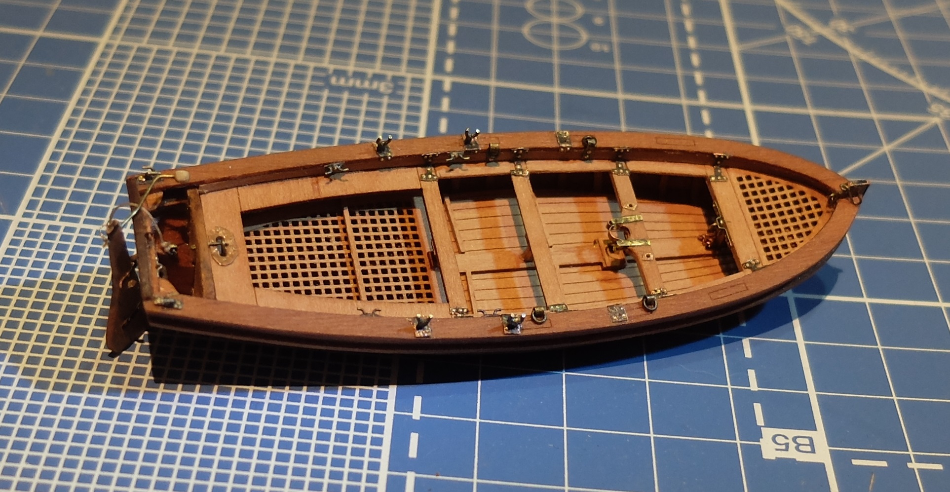

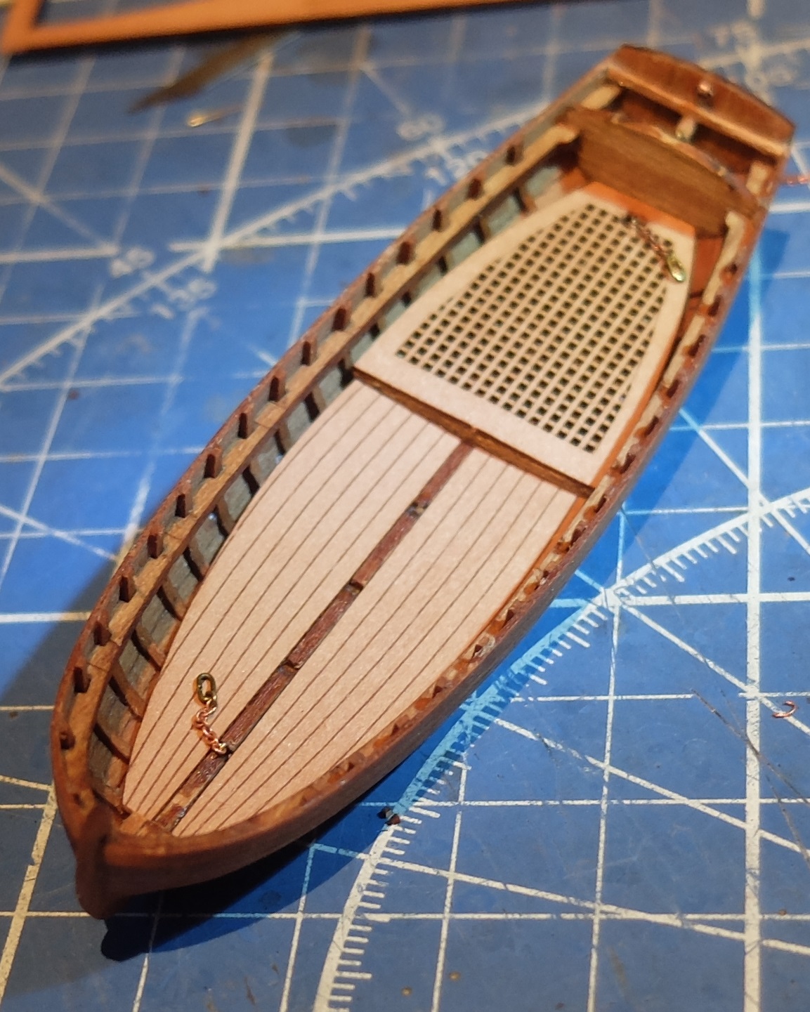

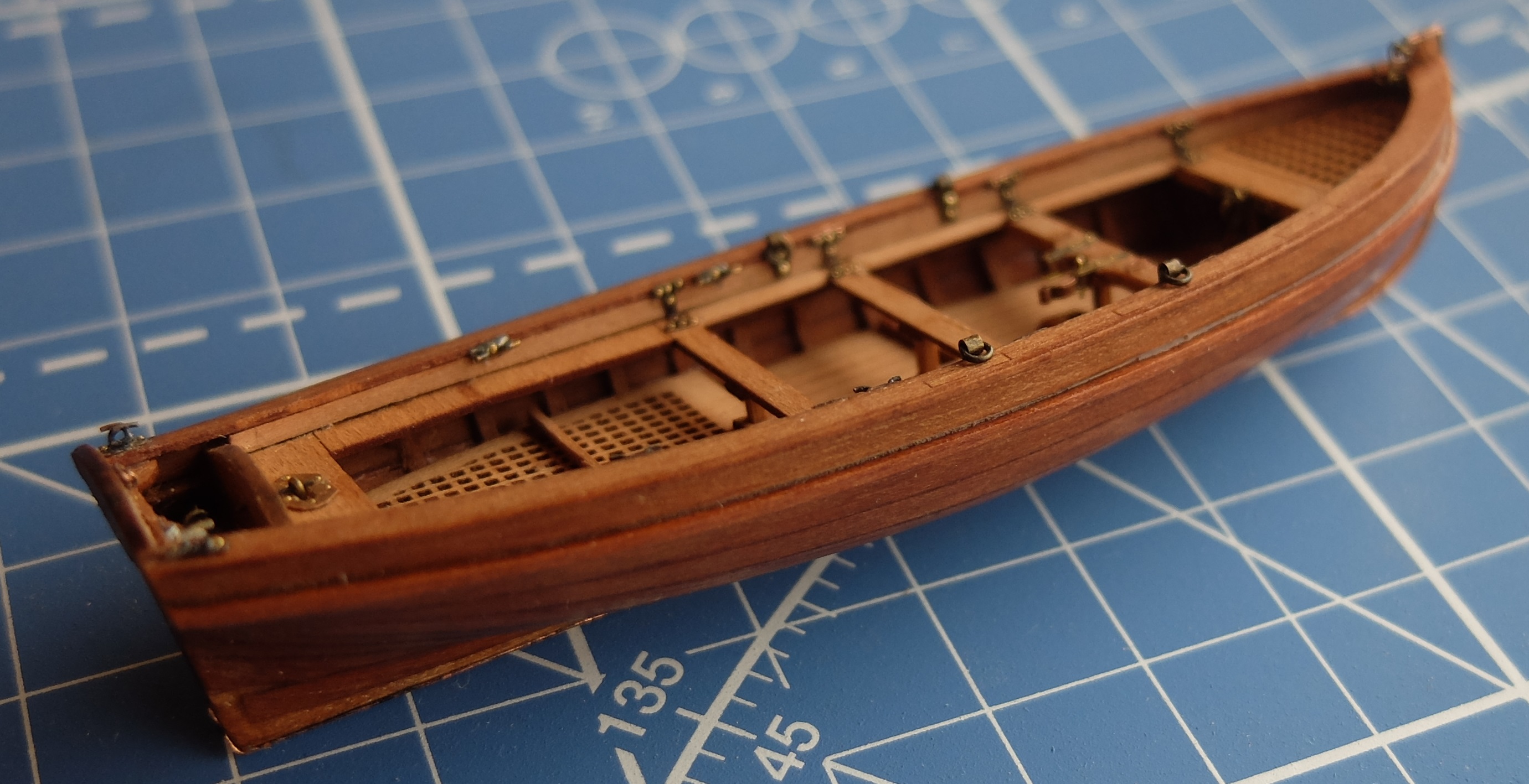

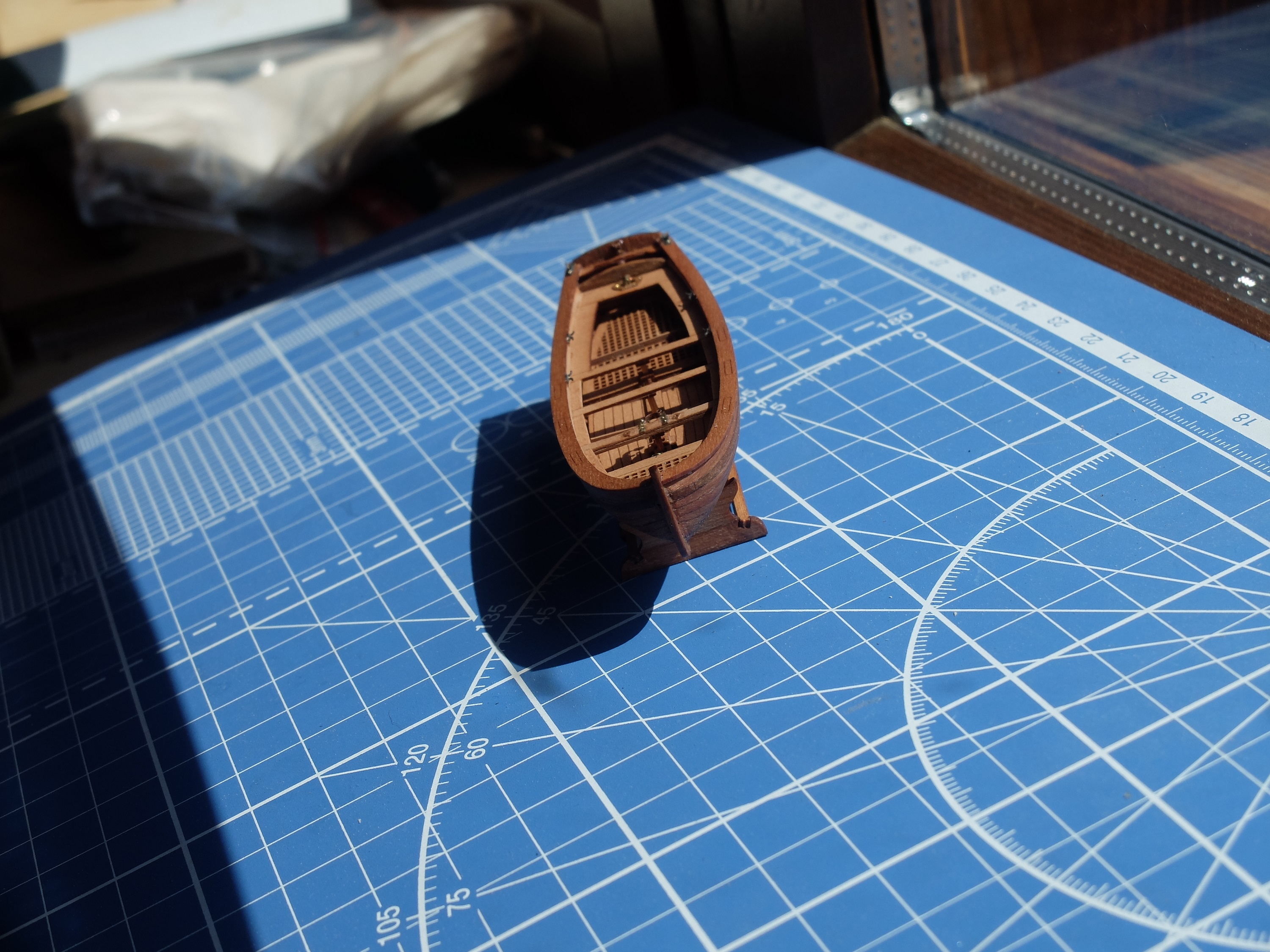

Тренировка на шлюпках продолжается. Так как в интернете наиболее подробно описан ял6. он выбран для тренировки.
К качеству набора вопросов нет. Все собирается довольно легко. Ну а остальное свободное творчество.
Пока вот что получилось.
Владимир.

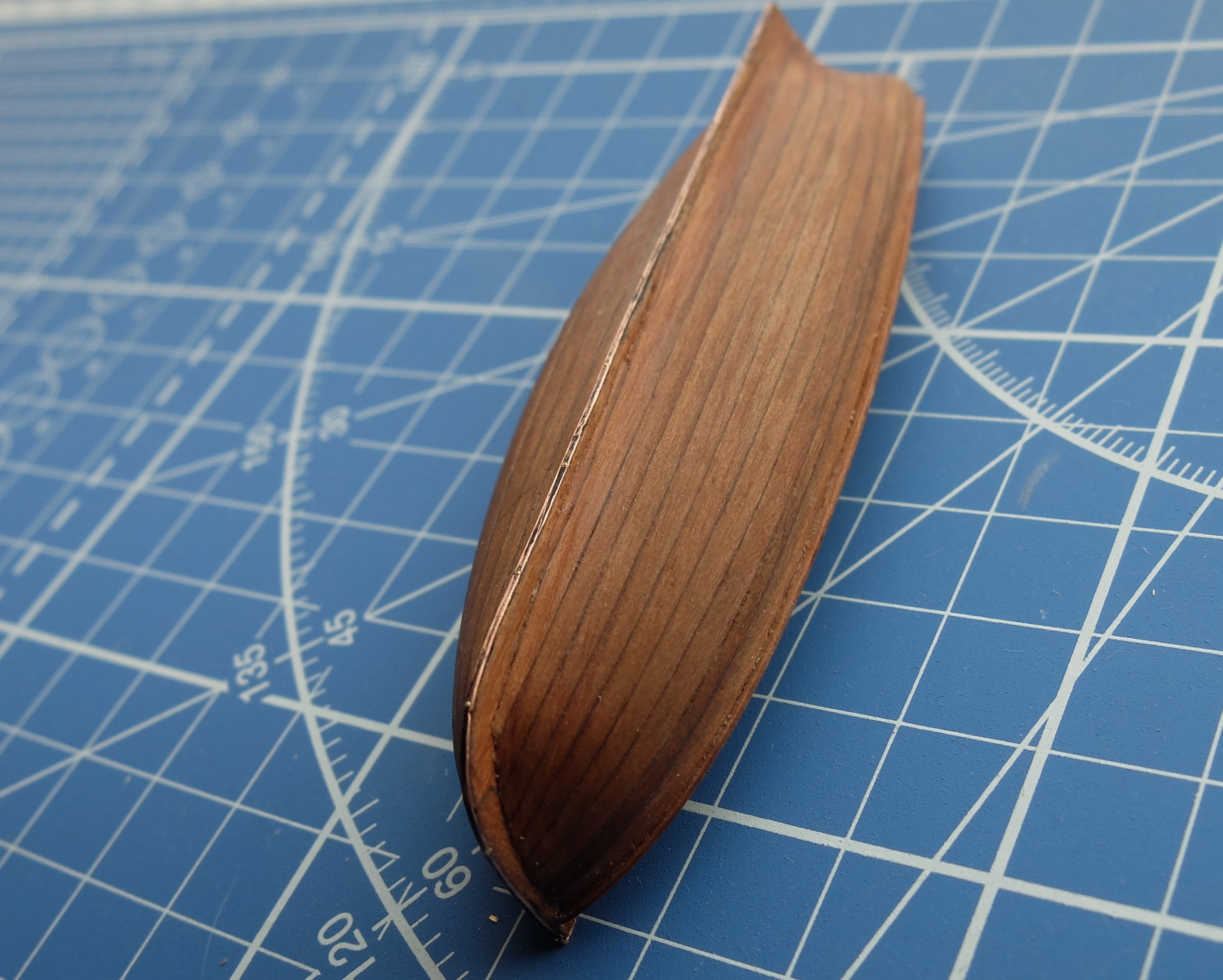

Re: ЯЛ 6-ВЕСЕЛЬНЫЙ (FALKONET) 1:72

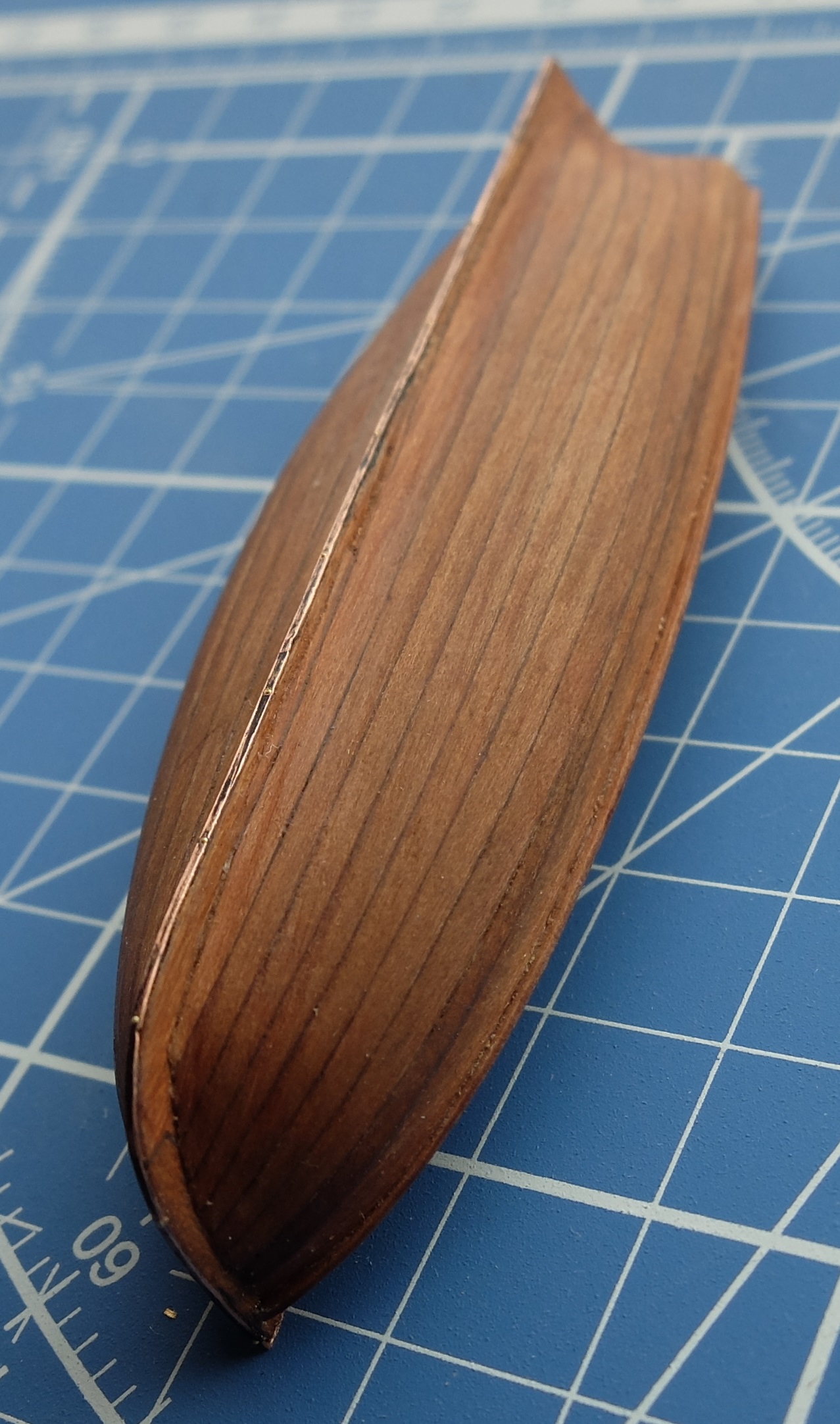

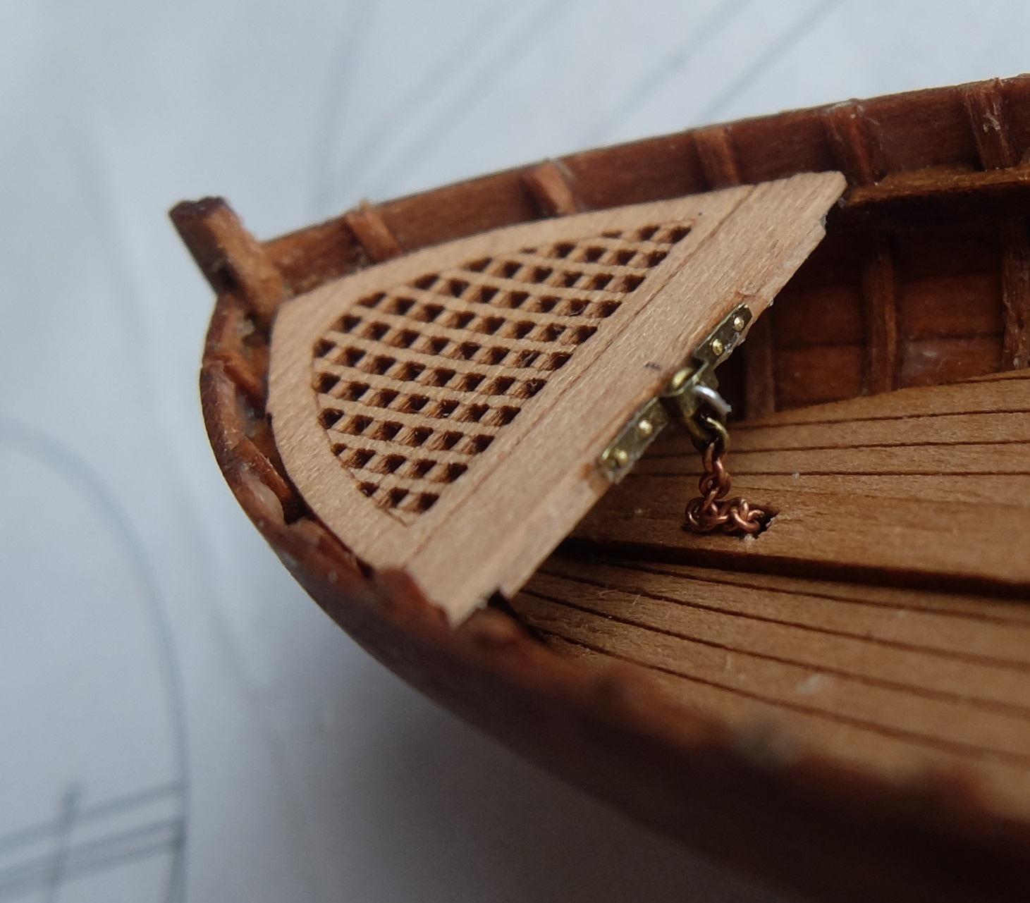

Закончил устанавливать клинцы. Тут главное гвоздики.
Владимир.

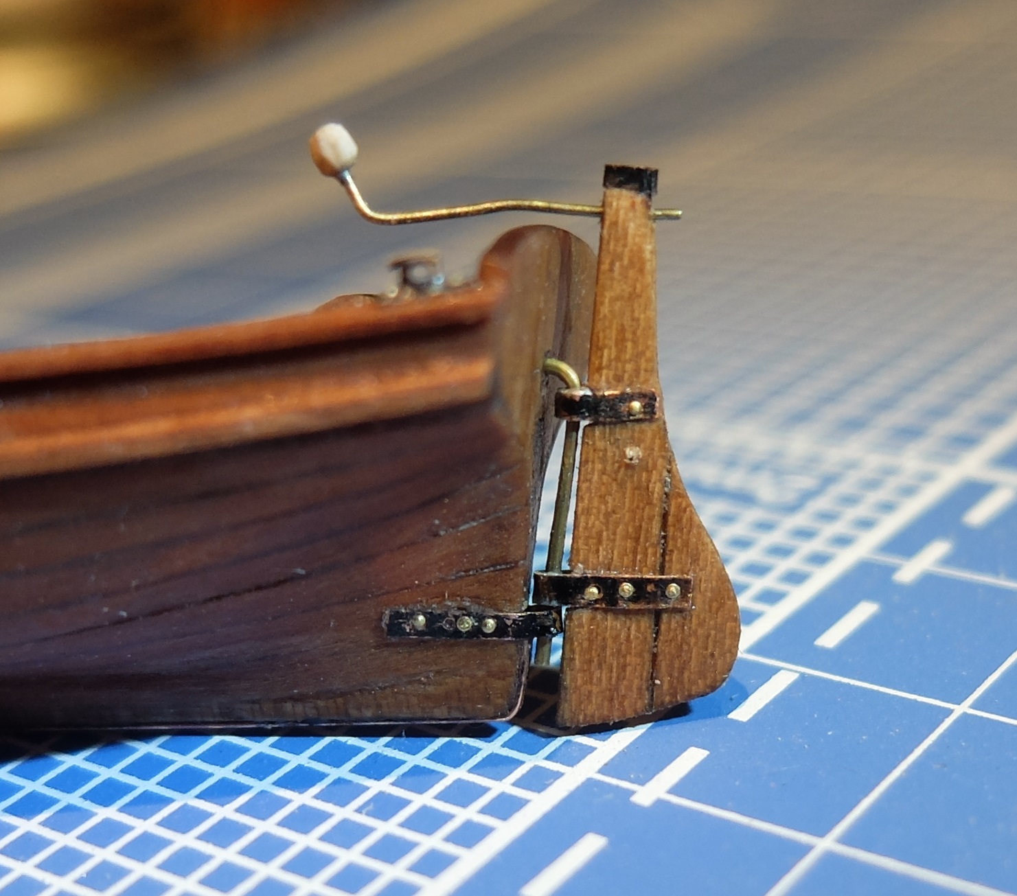

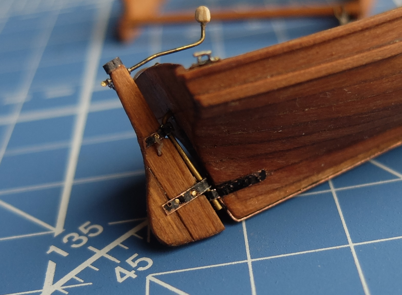

Спасибо.Tnax писал(а):Очень хорошо!

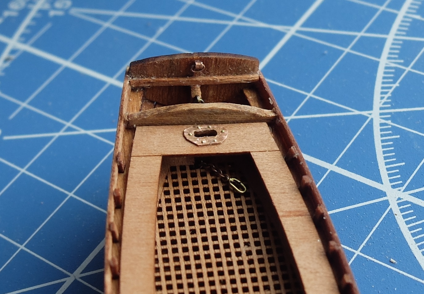

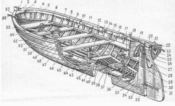

Руль решил делать как на схеме яла.
Владимир.

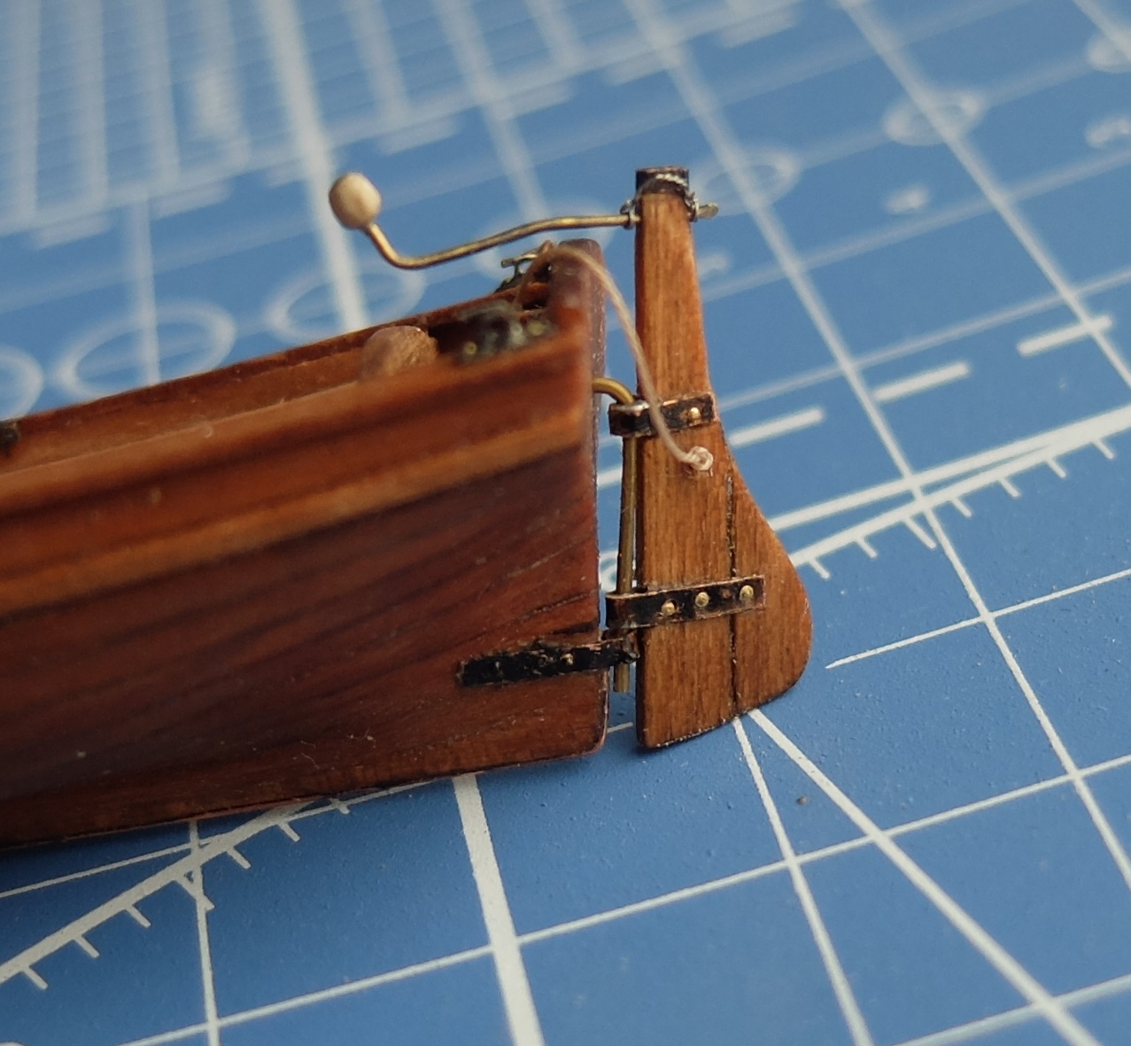

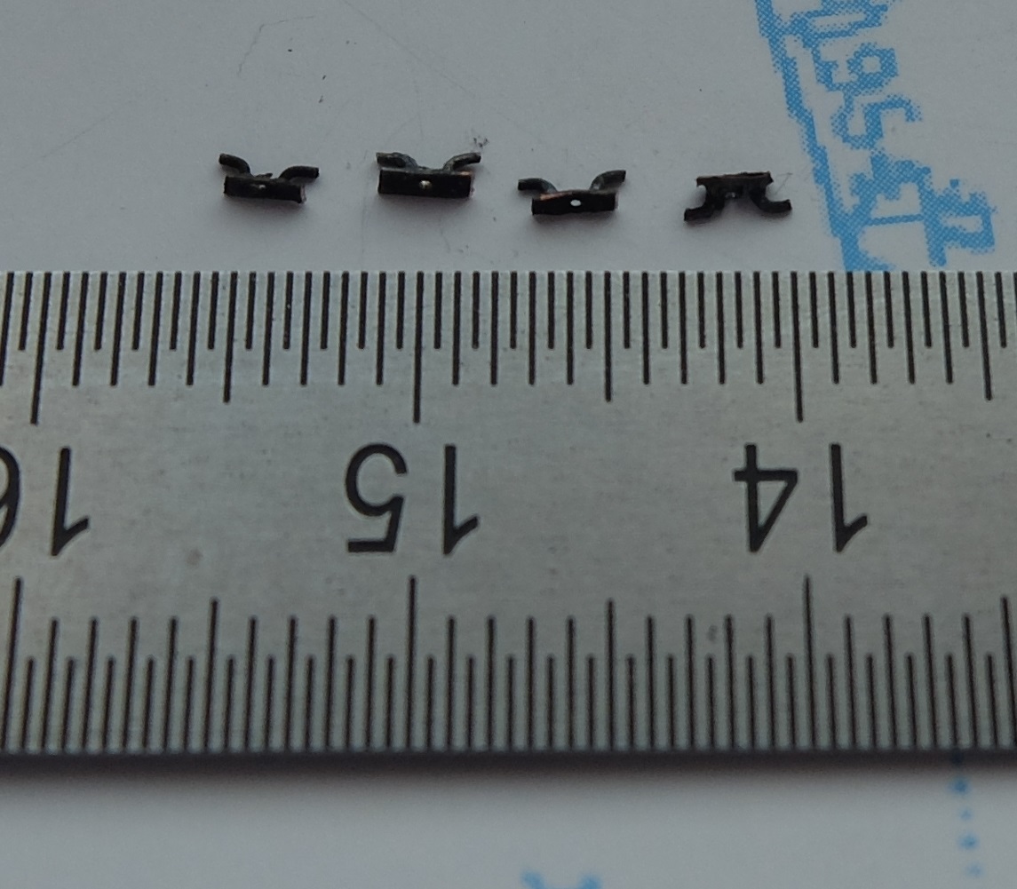

Владимир55
- Сообщения: 197
- Зарегистрирован: Ср апр 06, 2016 10:34
- Откуда: ЗЕЛЕНОГРАД
- Поблагодарили: 15 раз

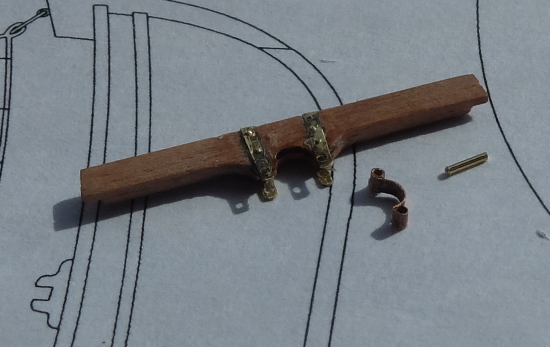

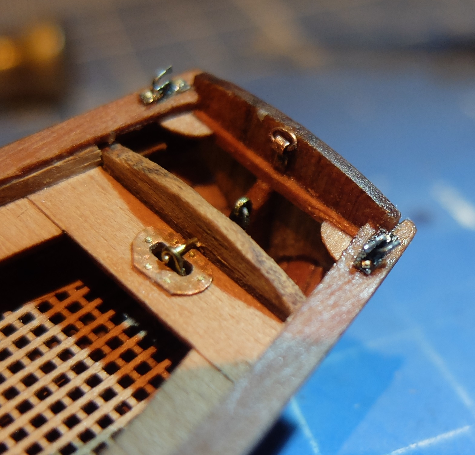

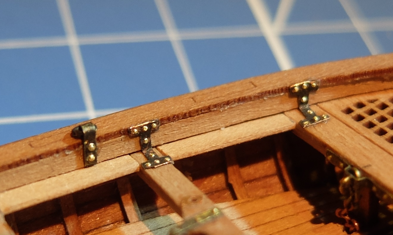

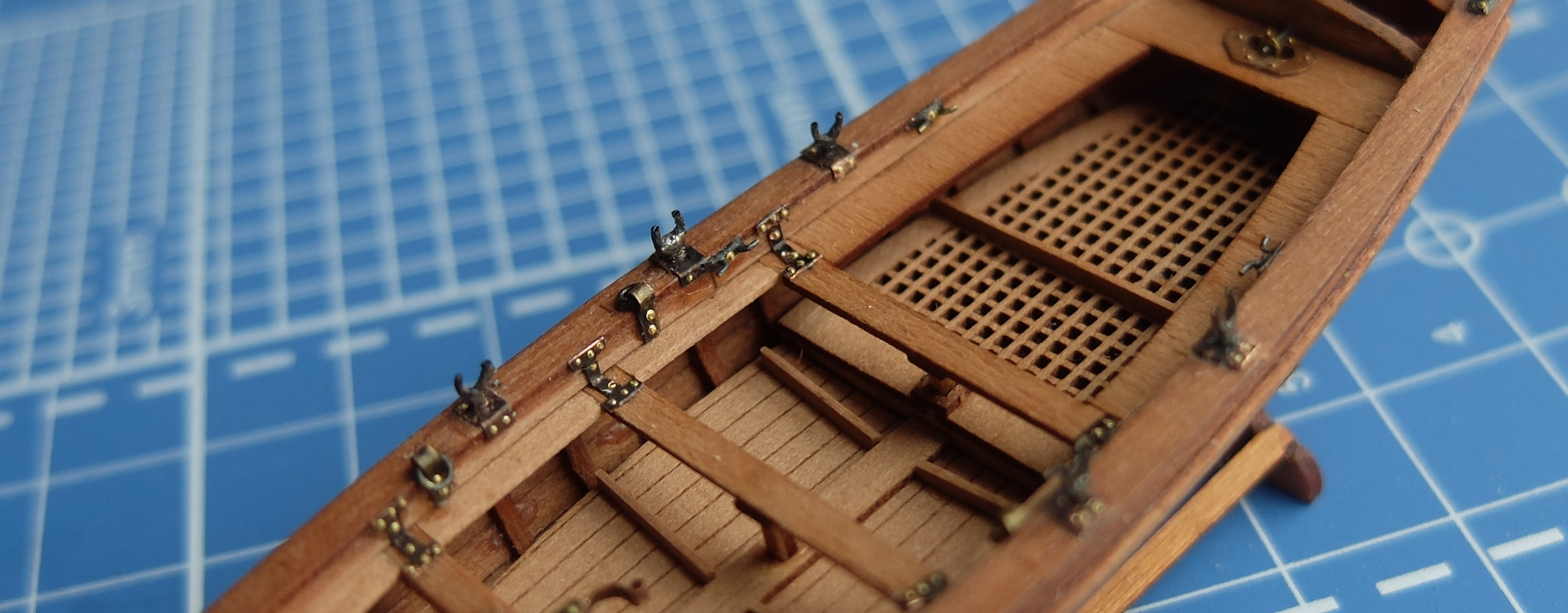

добавил уключины. гвоздики не чернил чтобы не сливались с деталями. это на макросъемке их так видно, а на модели только через увеличительное стекло.
Владимир.

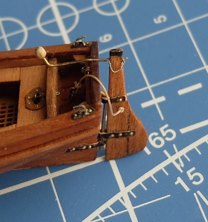

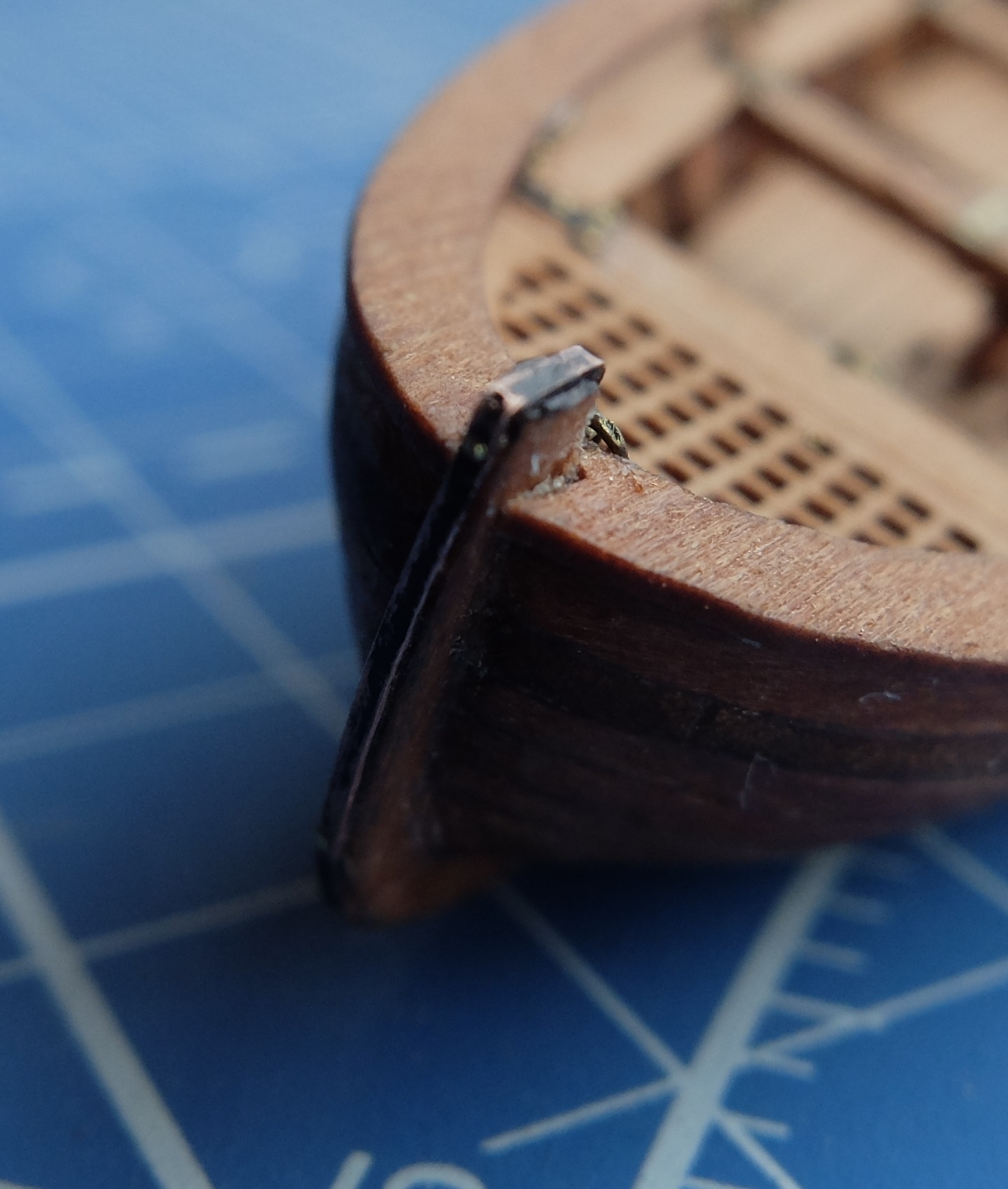

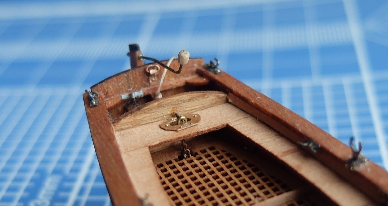

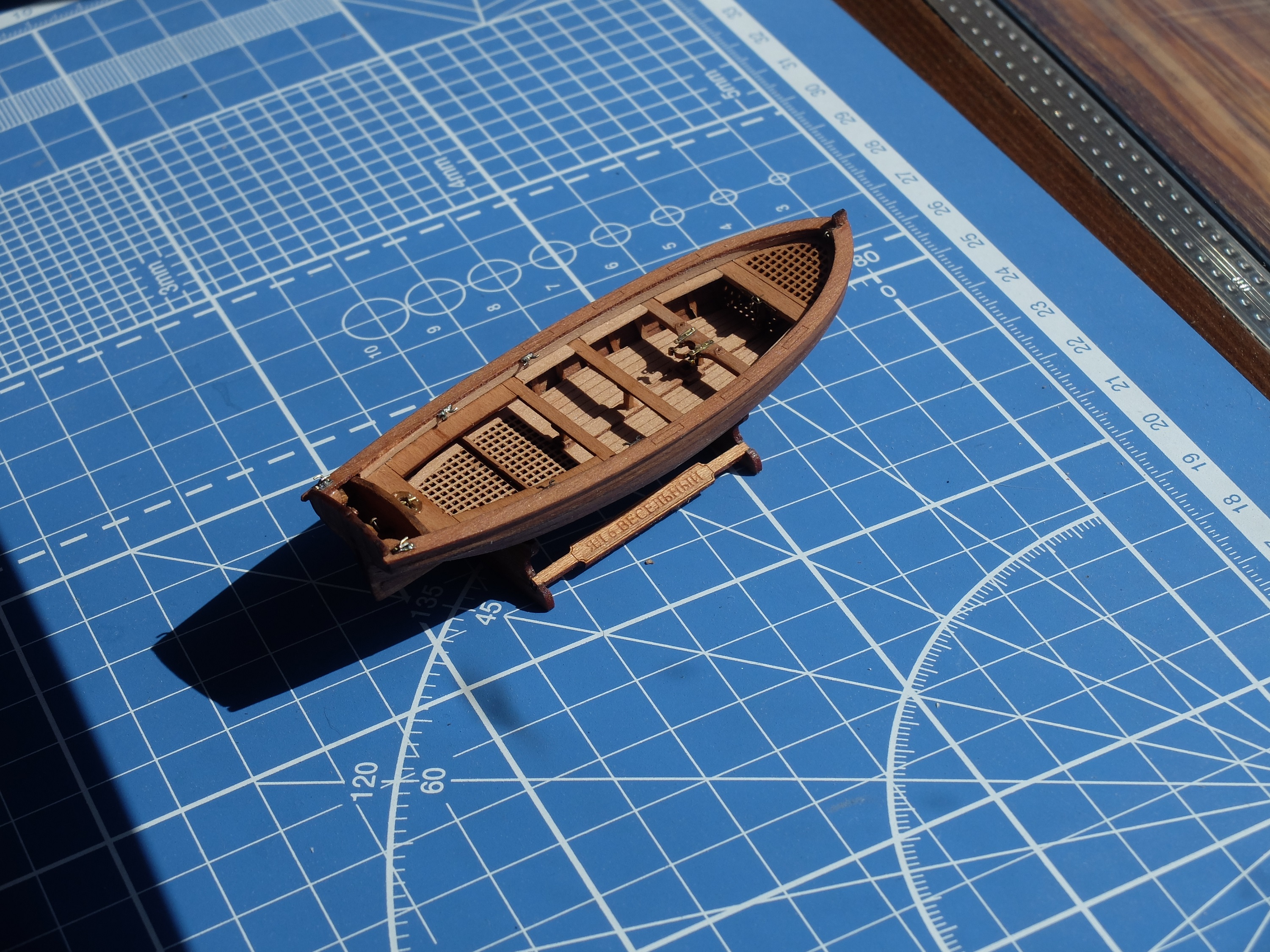

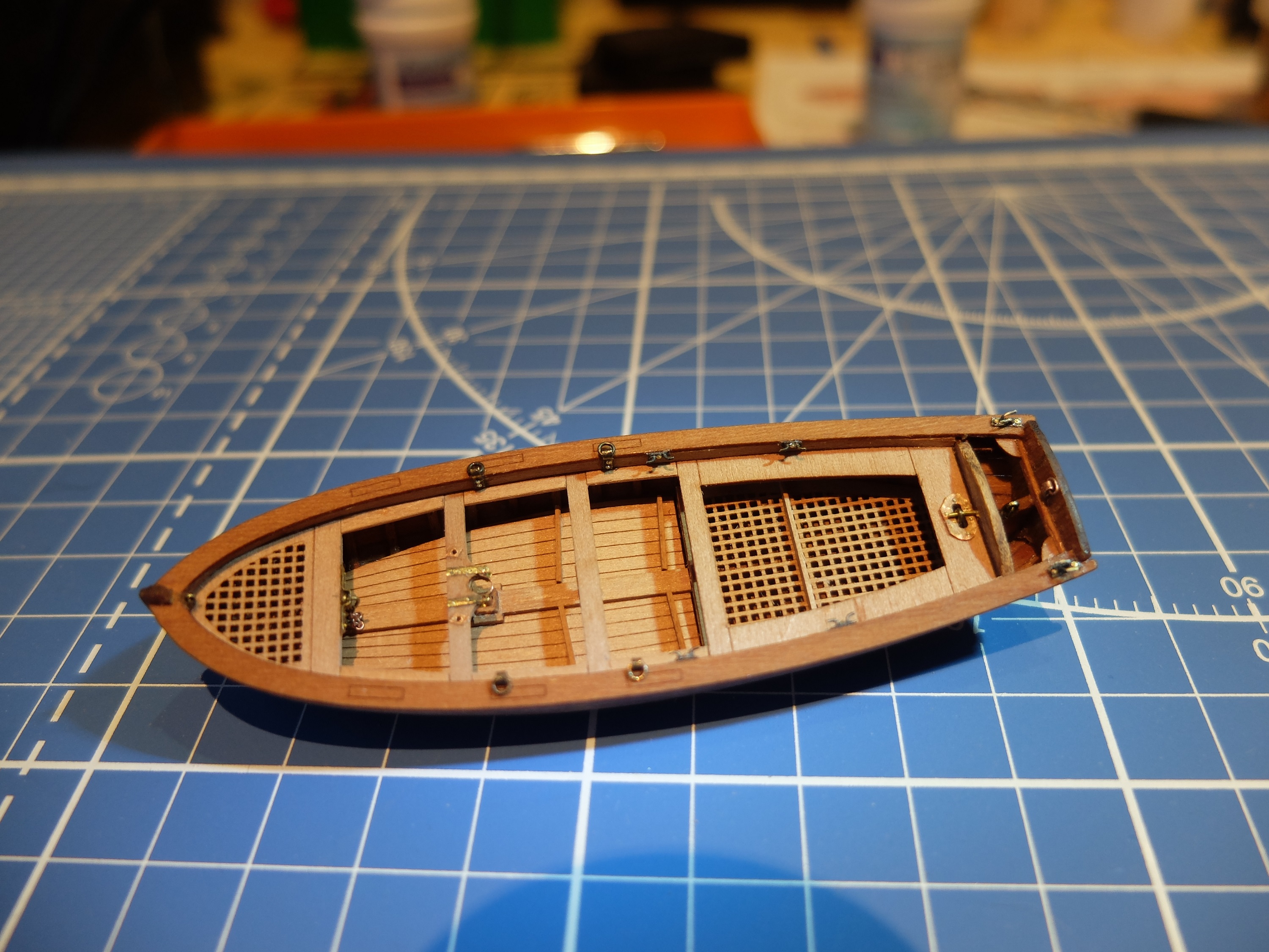

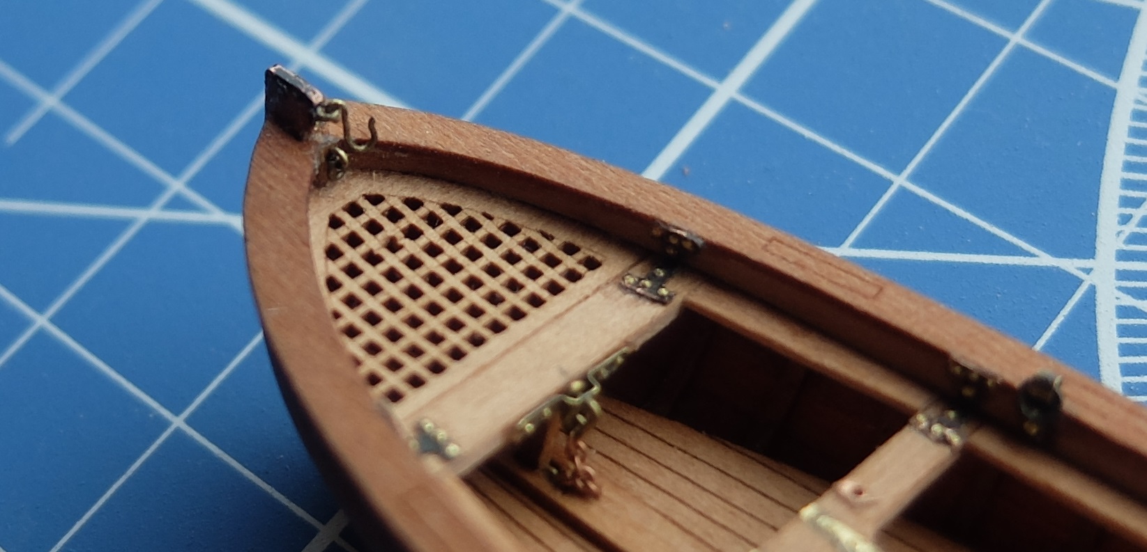

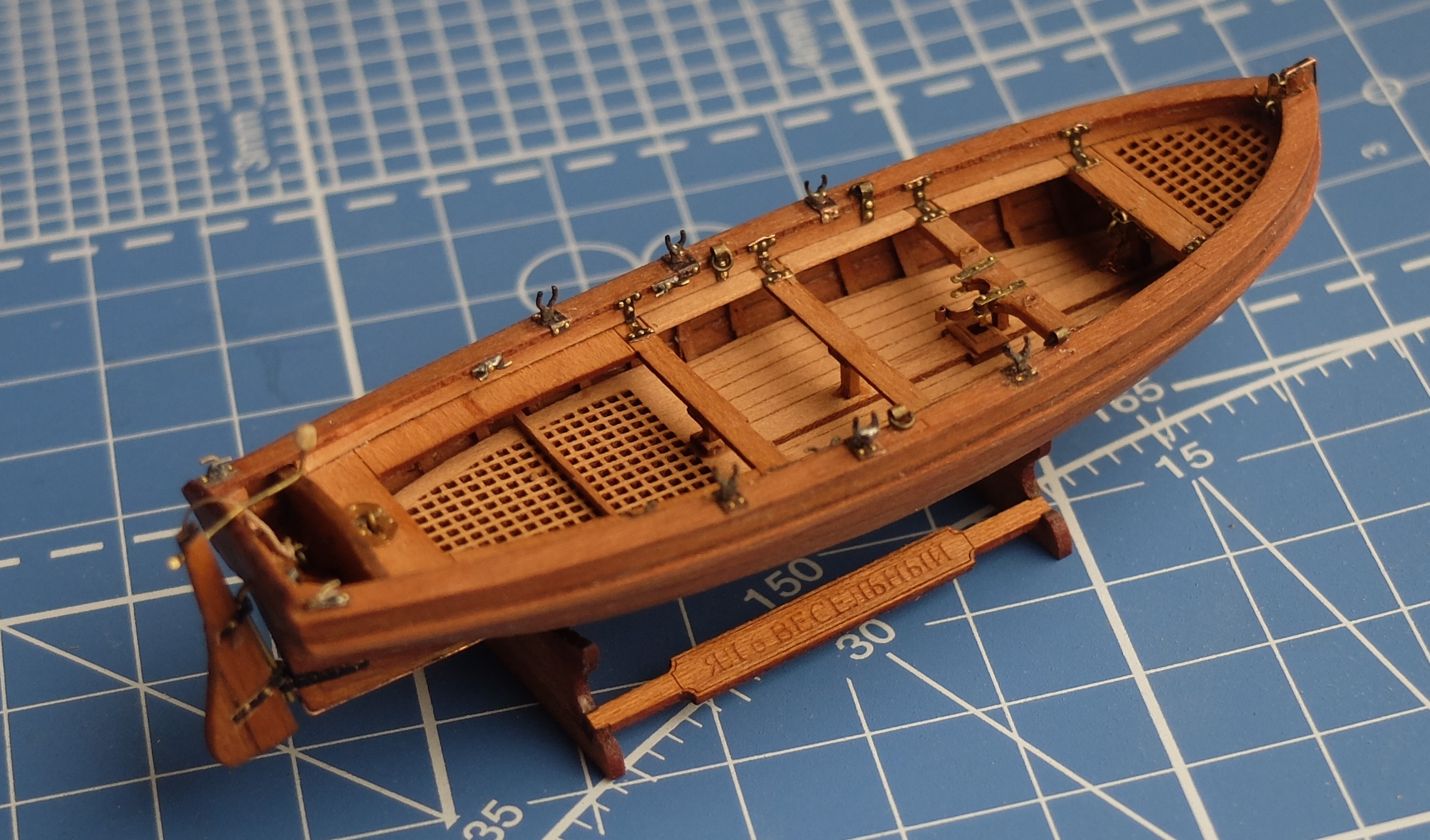

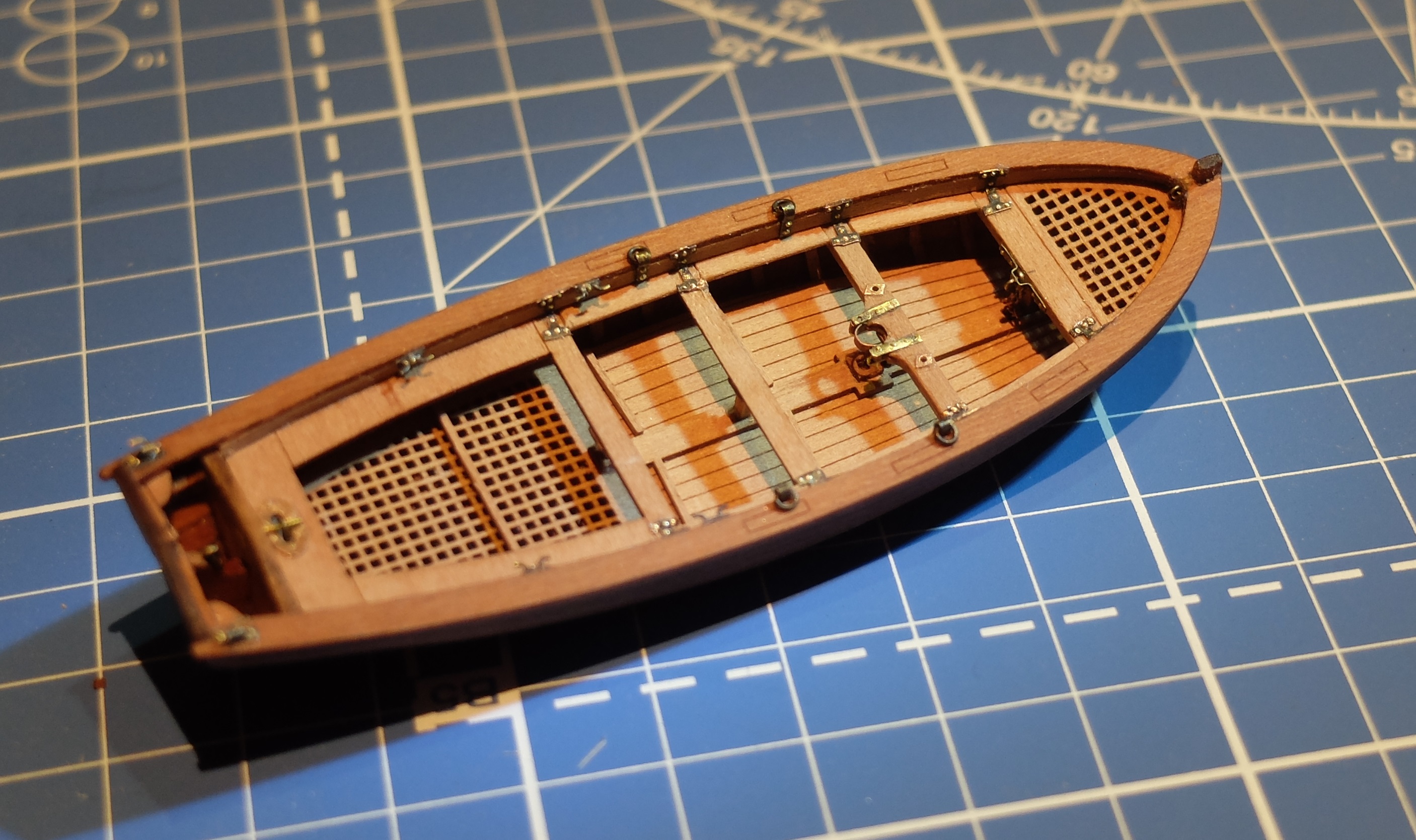

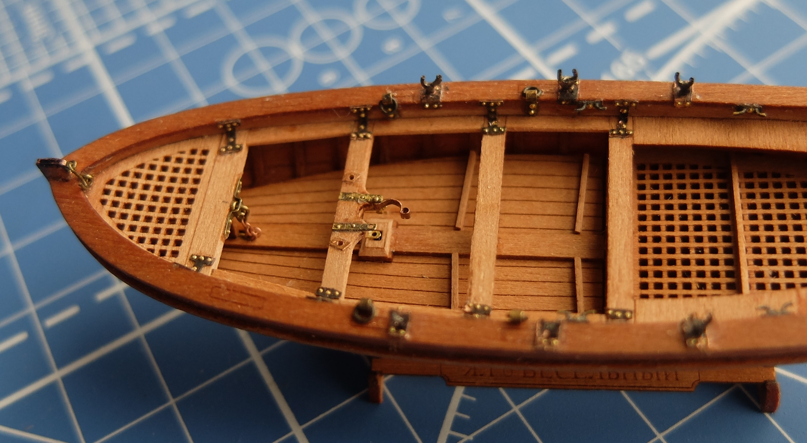

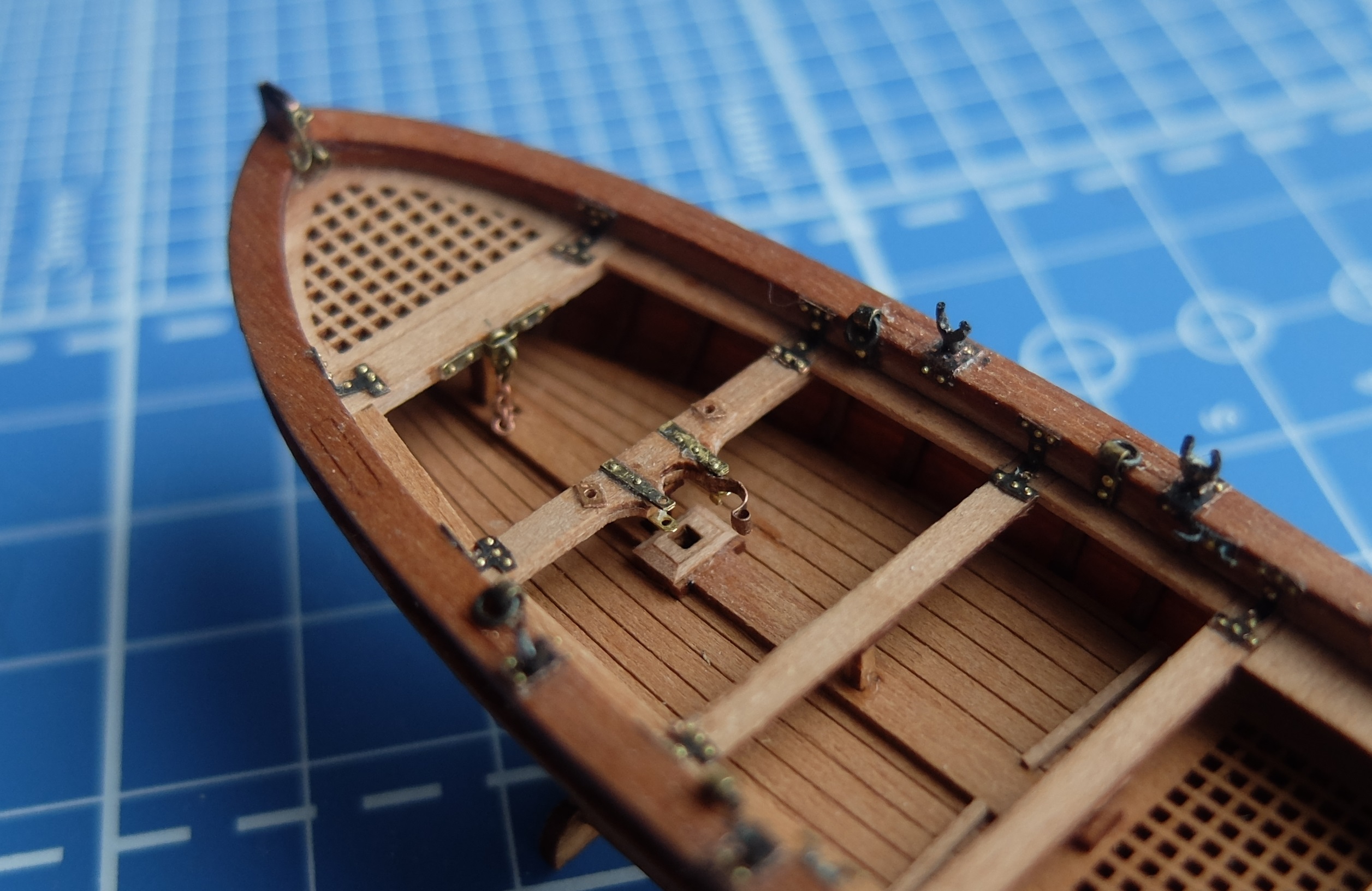

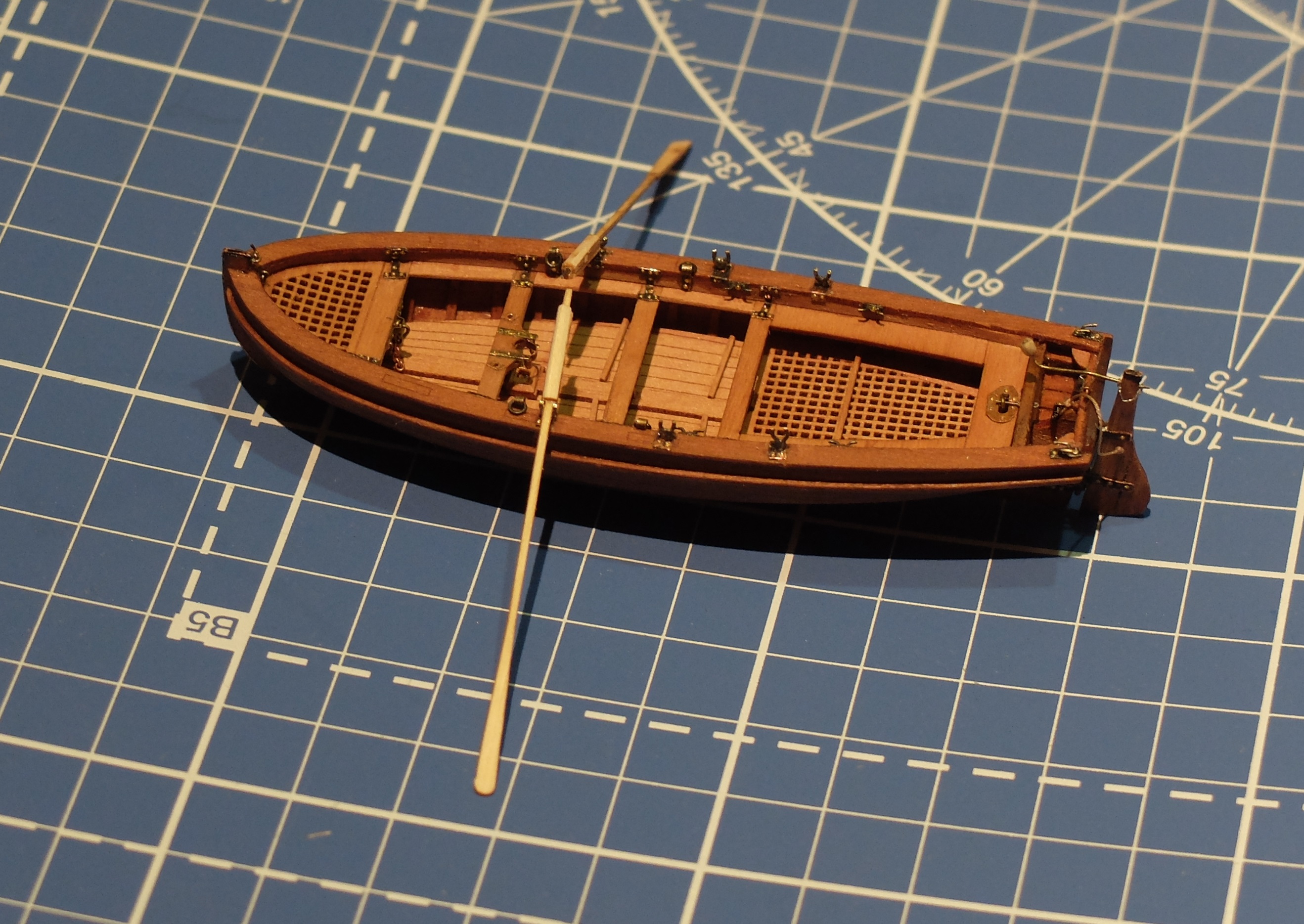

Фото сессия по завершению 1 этапа. дальше будет такелаж и парус.
А пока решил посмотреть что можно улучшить и где почистить клей. Благо фотографии это отлично показывают.
Попробовал подчернить гвоздики. Их стало трудно увидеть даже на фото. 0.3 мм это 0.3 миллиметра.
Владимир.
Roman Roganov
- Сообщения: 4609
- Откуда: Россия, Пенза
- Благодарил (а): 53 раза
- Поблагодарили: 185 раз
Владимир, приветствую!
А что в этом наборе вы делали сами, а что было в комплекте? Все эти уключины, гвоздики малюсенькие, крепление мачты. Это все было? Или сами делали?
На будущее: ЯЛ-6 имеет клинкерную обшивку, вгладь их не обшивали.
А так вообще аккуратная работа, мне понравилось
Владимир55
- Сообщения: 197
Здравствуйте Роман.
Из набора только деревянные детали и то не все.
В наборе не было междубаночных чек ну и руль другой.
Так что по поводу обшивки я не задумывался. Просто хотел собрать без щелей.
Обшивка вырезана лазером и однослойная
Все остальное по описанию конструкции яла 6 в интернете.
Владимир.
Владимир55
- Сообщения: 197

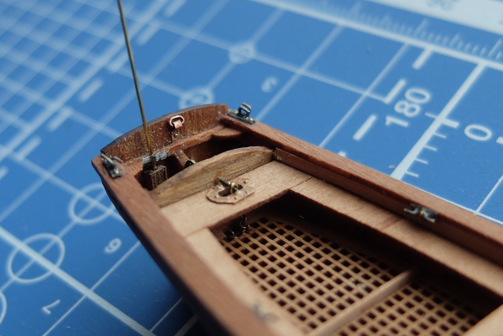

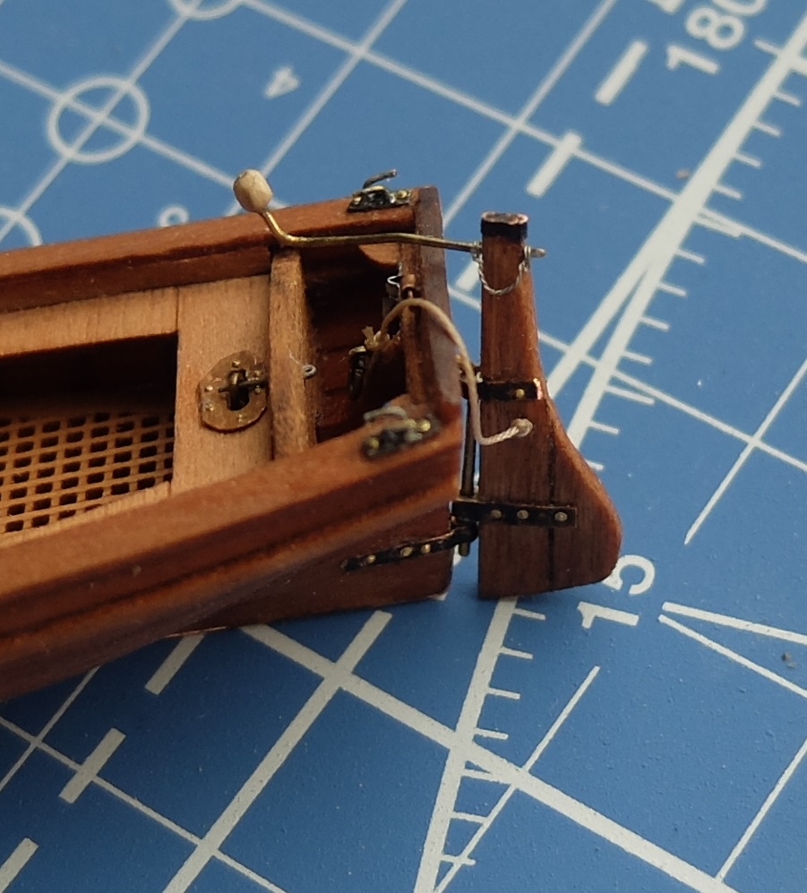

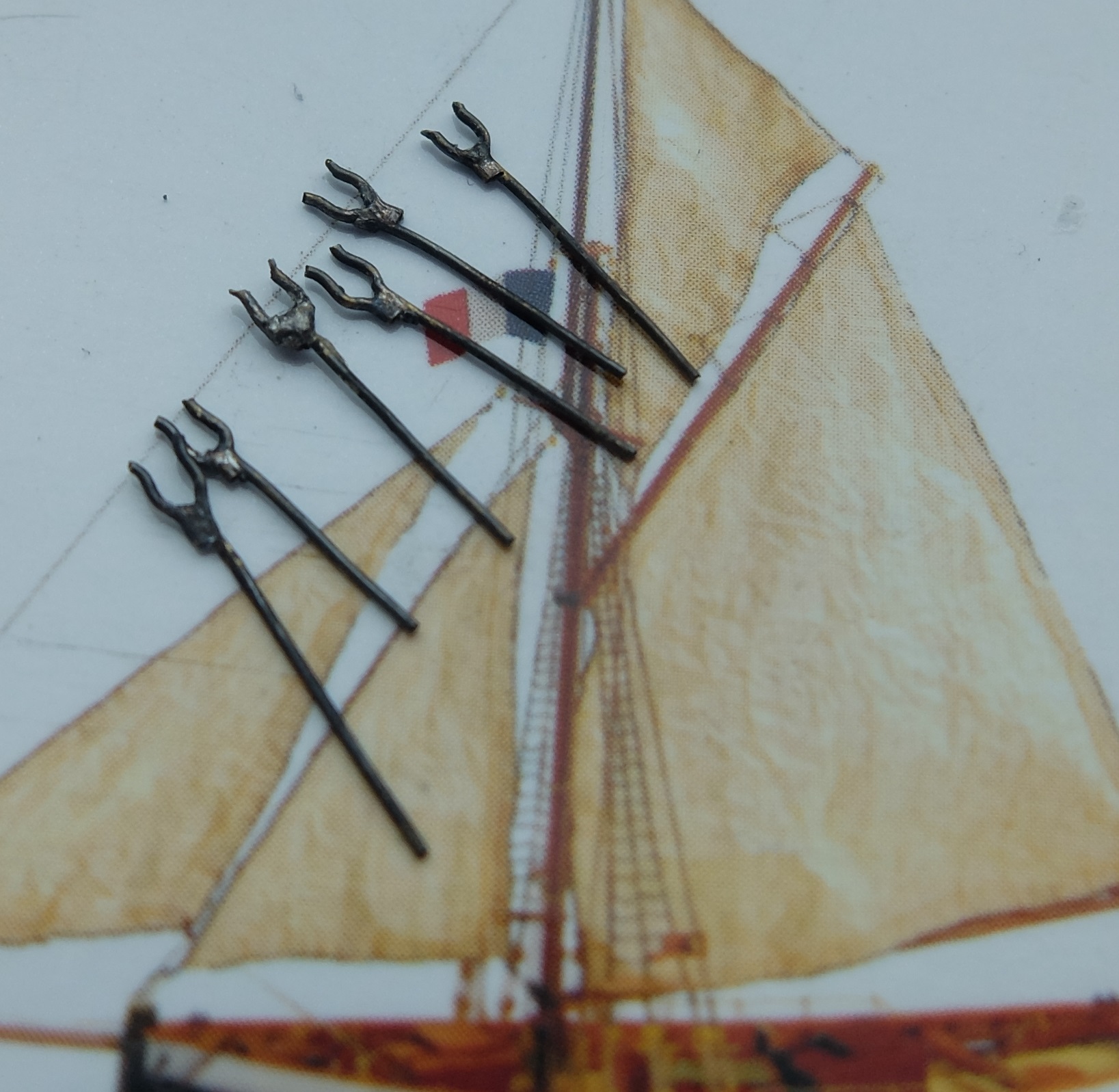

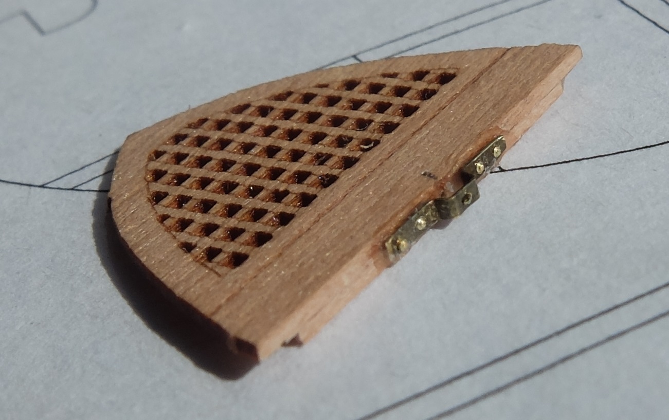

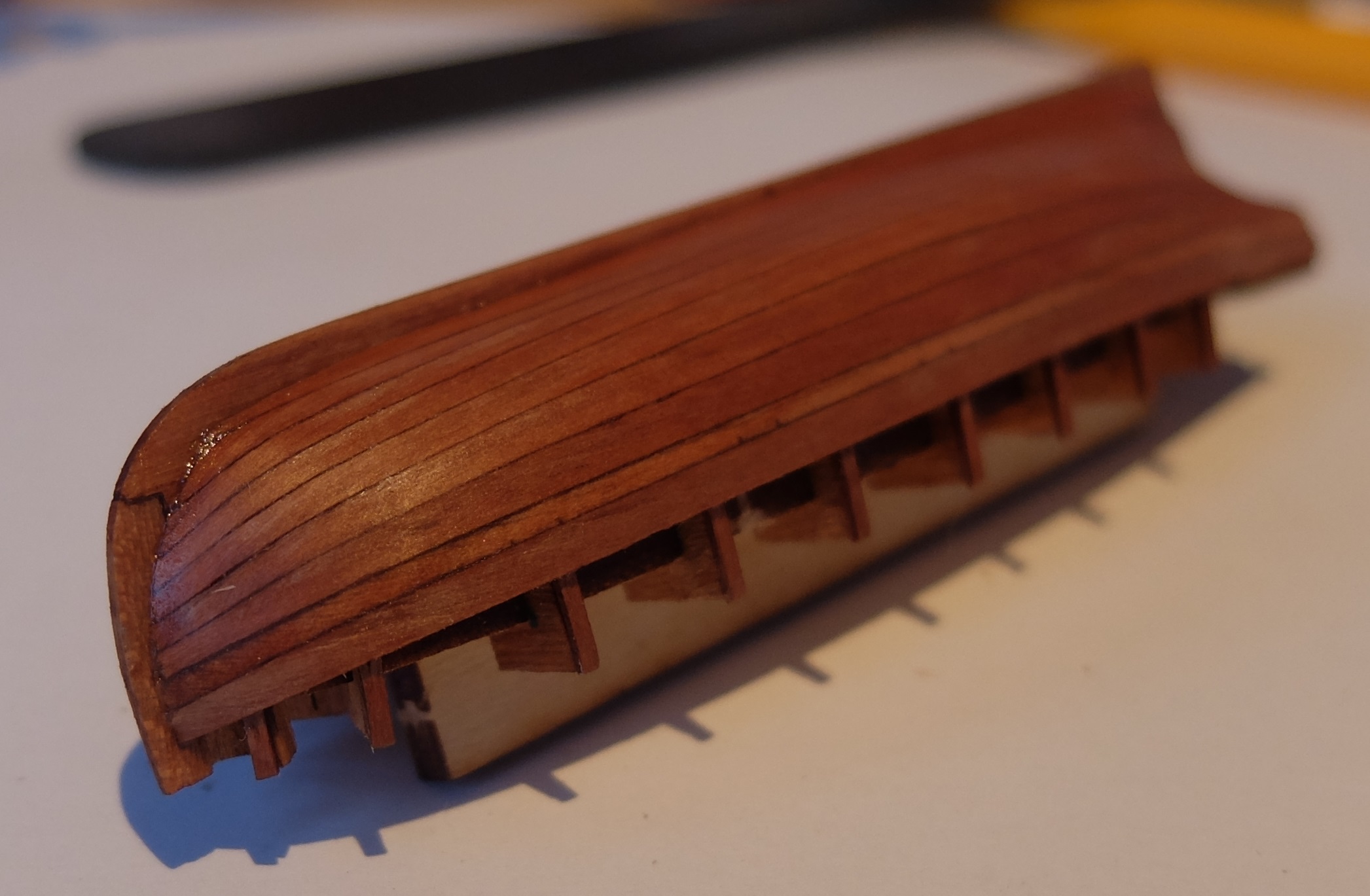

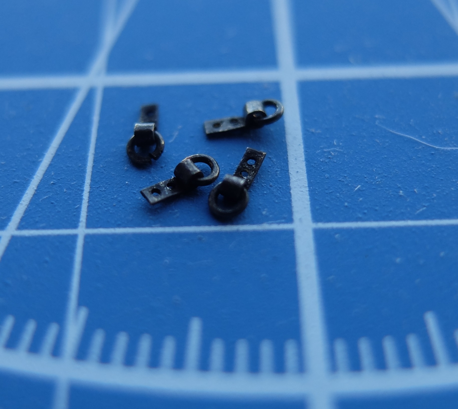

Решил поподробнее показать изготовление яла.
Ведь процесс интересней результата.
Ну и конечно в наборе не было мелких деталей.
Владимир.
