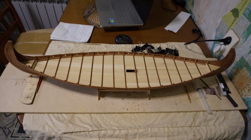

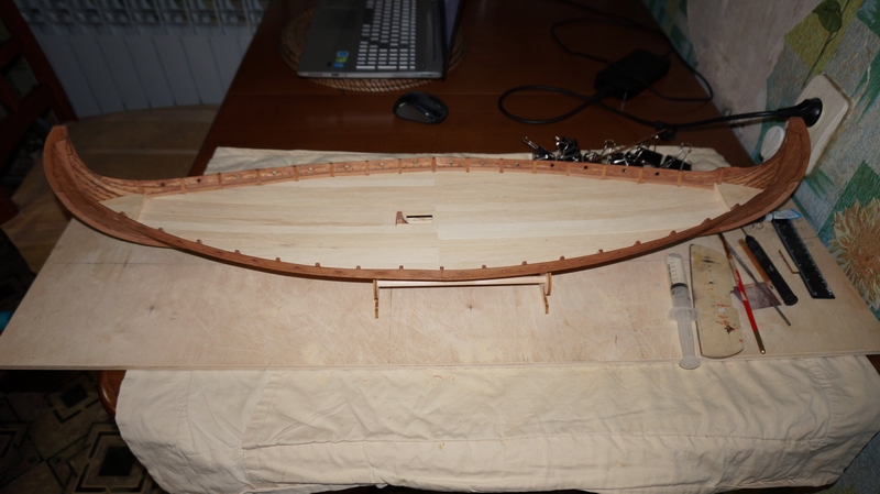

#76 Сообщение Бахлюль »

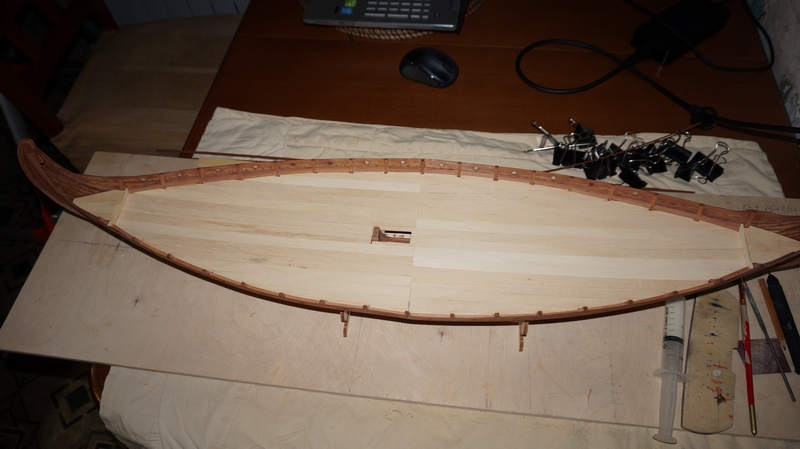

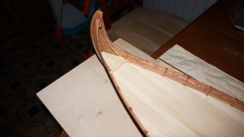

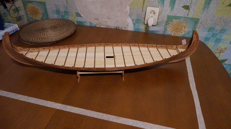

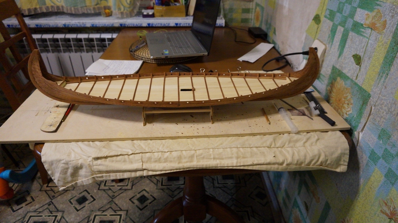

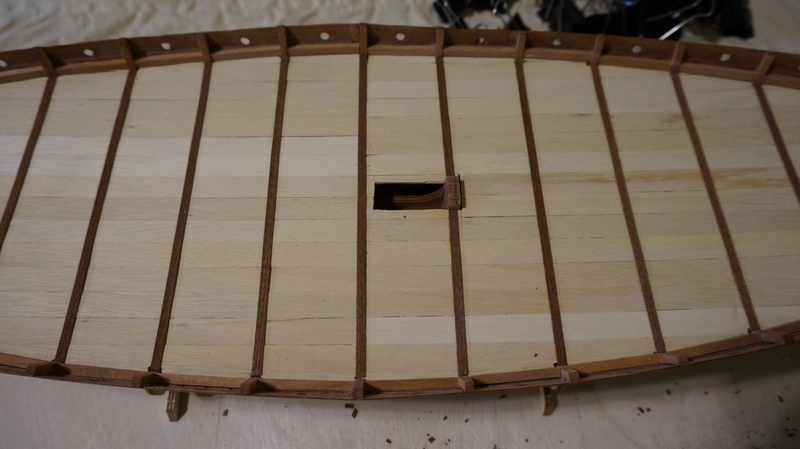

Приклеил доски палубы на картонный шаблон, опилил по контуру, отшлифовал. Установил носовой и кормовой настил

Re: Oseberg (Billing Boats)

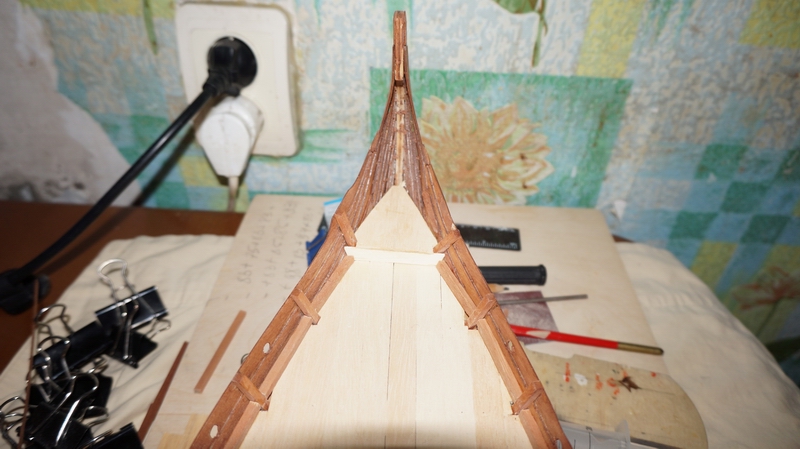

#77 Сообщение Бахлюль »

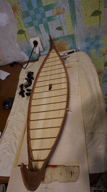

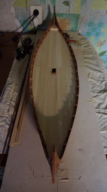

Установил фальшребра шпангоутов по всей палубе. Вот результат

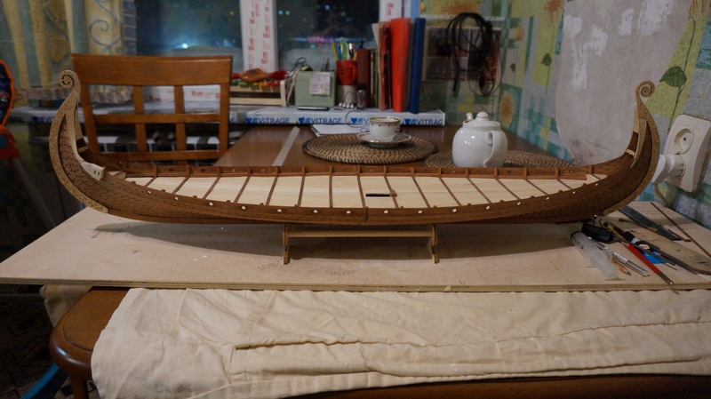

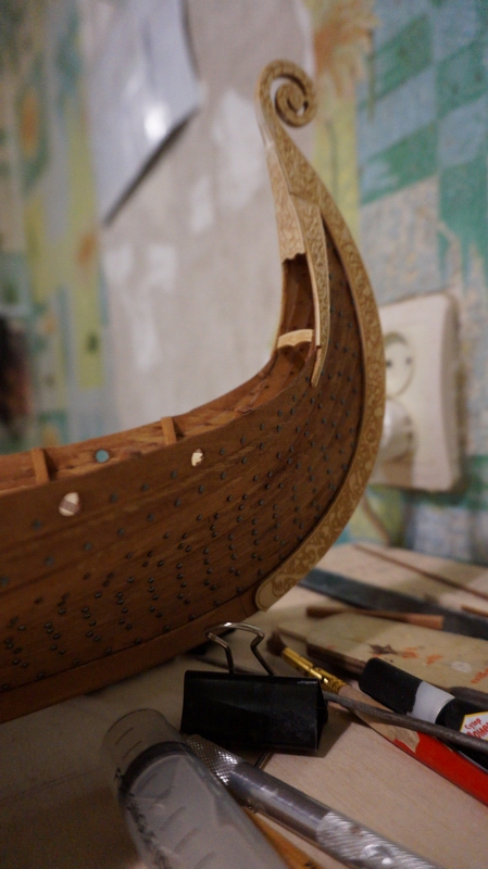

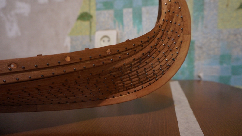

#80 Сообщение Бахлюль »

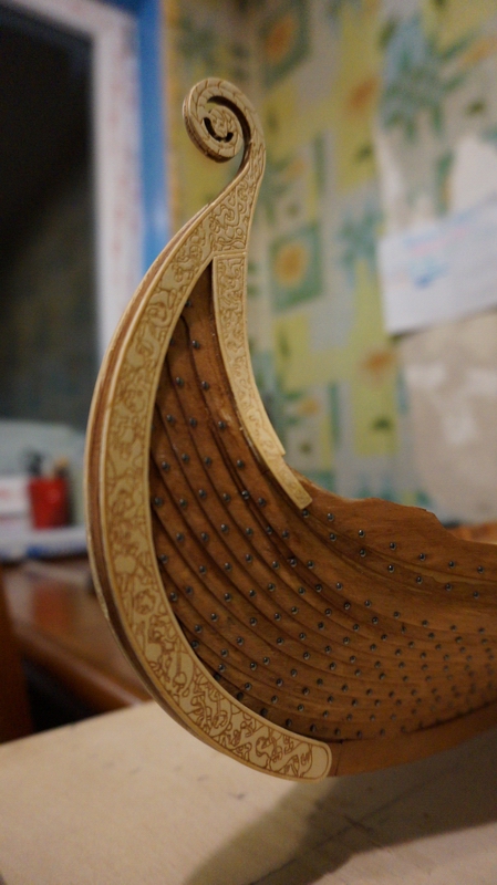

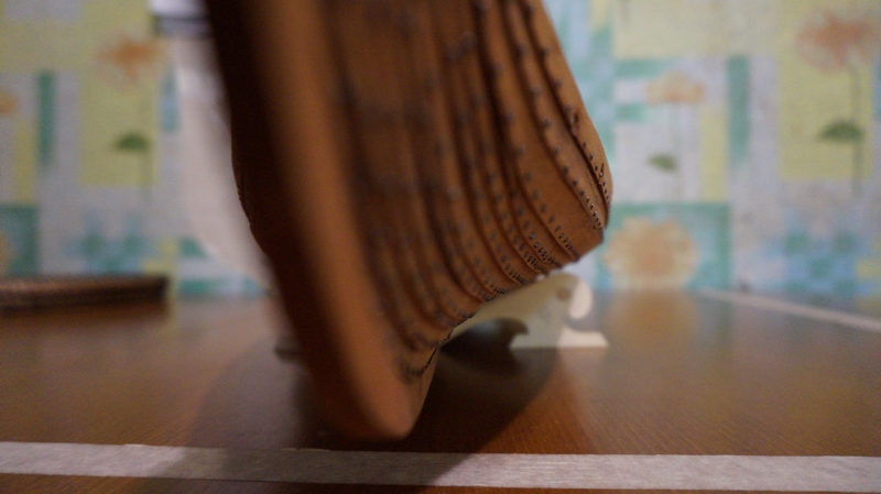

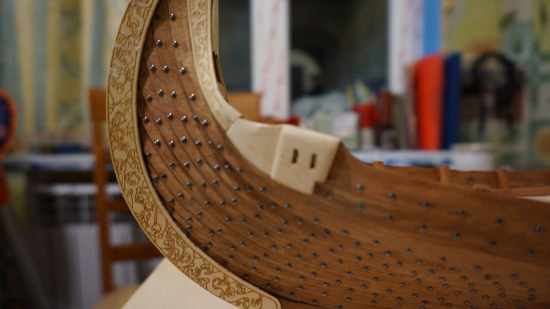

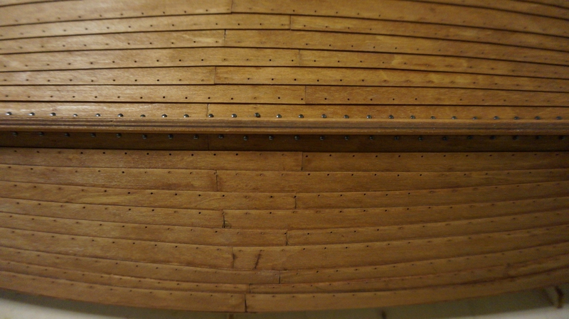

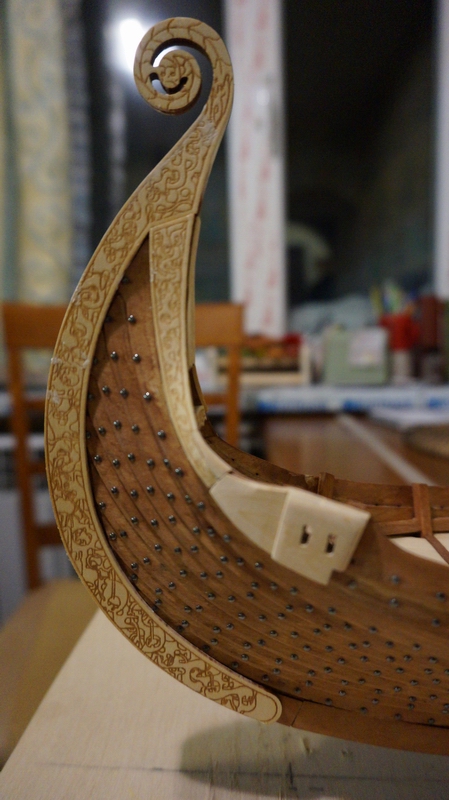

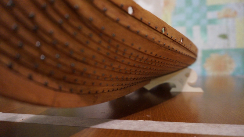

Начал гвоздевание корпуса. Отверстия под гвозди были размечены и просверлены ранее. Гвозди садятся немного внатяг + каждый перед установкой обмакивается в каплю ПВА. Все держится накрепко
Благородный дон
Бахлюль
Сообщения: 843
Откуда: Е1
Благодарил (а): 16 раз
Поблагодарили: 48 раз

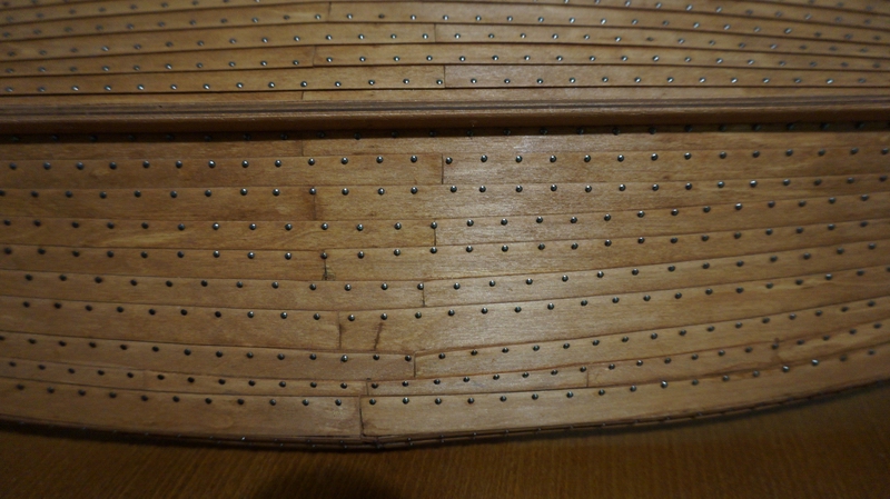

#81 Сообщение Бахлюль »

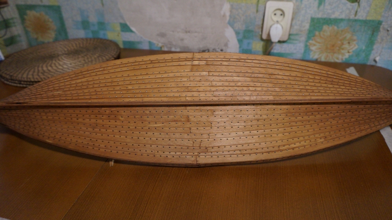

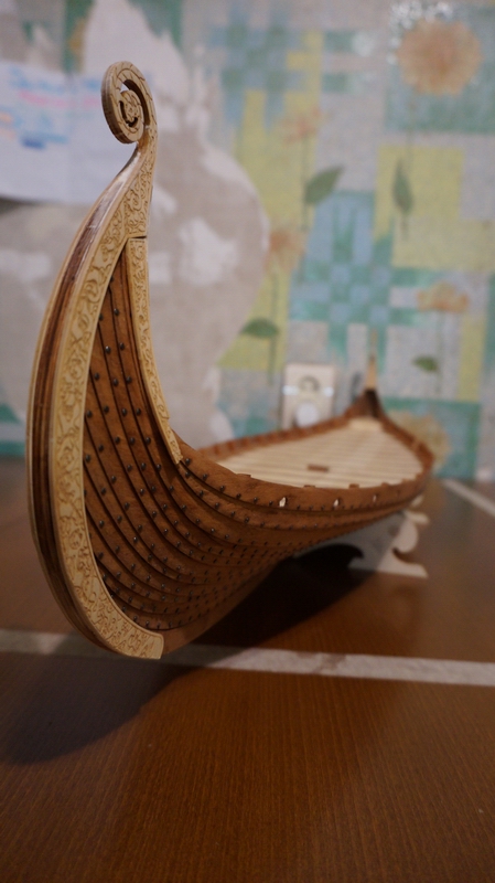

Гвоздевание окончено. 2040 штук ни больше, ни меньше. Часть корпуса ниже линии палубы не принесла никаких затруднений. Гвозди устанавливались "как есть". Выше линии палубы каждый гвоздь пришлось предварительно откусить практически под шляпку дабы он не торчал с внутренней стороны обшивки. Точно откусанные гвозди не считал, но получилось в районе 400 - 600 штук. Вот результат:

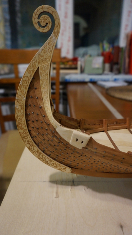

#82 Сообщение Бахлюль »

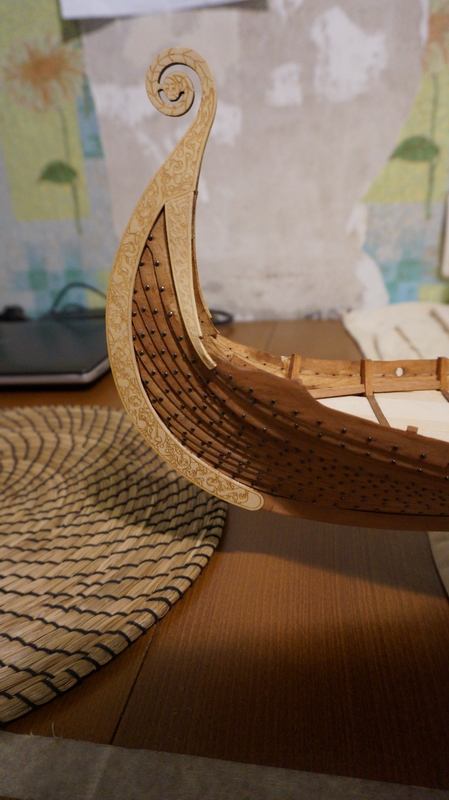

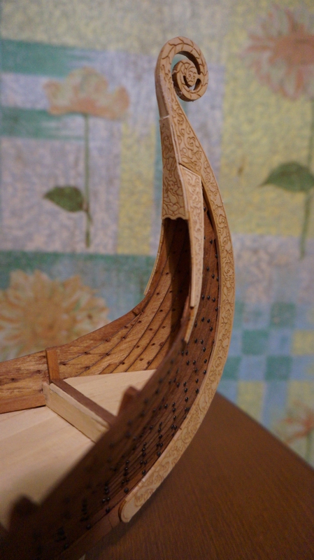

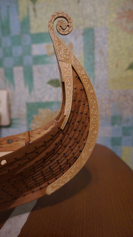

Установил элементы декора
#84 Сообщение Бахлюль »

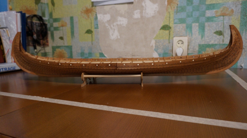

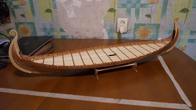

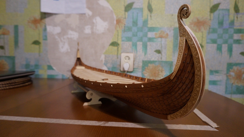

Пара общих планов

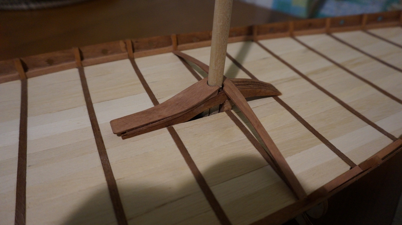

Выполнил основание мачты

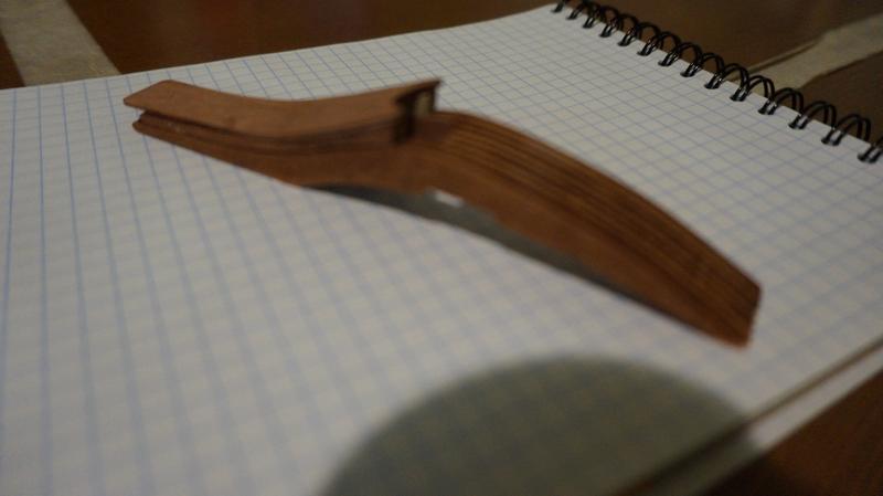

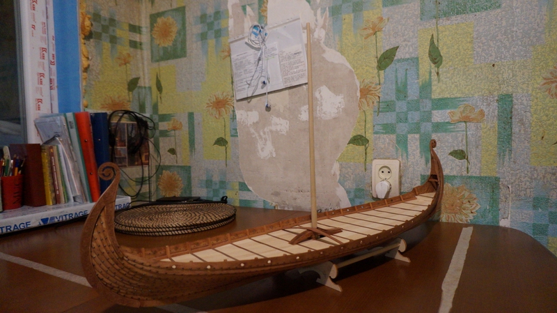

#86 Сообщение Бахлюль »

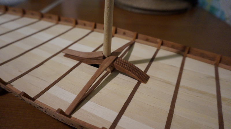

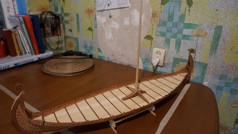

Выполнил узел крепления мачты. Основание под мачту пришлось доработать дабы сделать ее съемной т.к. корабль планируется к переезду в другое место

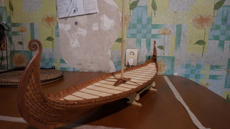

#87 Сообщение Бахлюль »
Пара общих видов с мачтой

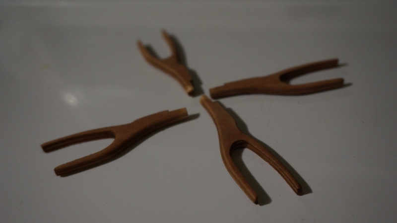

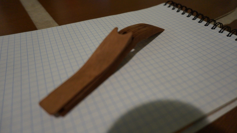

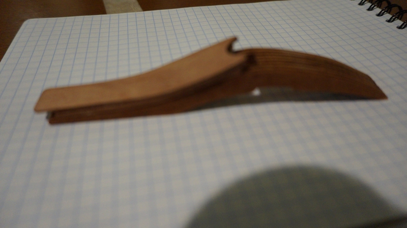

#88 Сообщение Бахлюль »

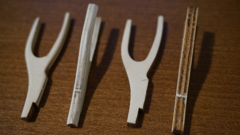

Сделал рогули под весла

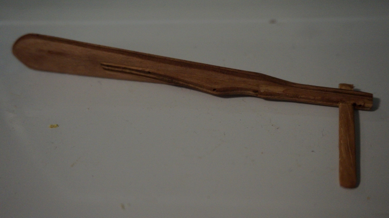

#89 Сообщение Бахлюль »

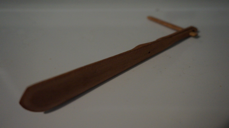

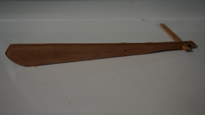

Сделал руль. Пока в полуготовности, планирую обмотать веревкой в месте крепления пера руля и воротка под имитацию каната
#90 Сообщение redut »
Бахлюль писал(а):Сделал рогули под весла
Видимо громко написано, а что сделал то?.. отломил от фанерного основания заготовочку и покрыл морилкой :D с явной фанерностью как предполагаете бороться, или так оставите, как фирменный знак производителя КИТа???
