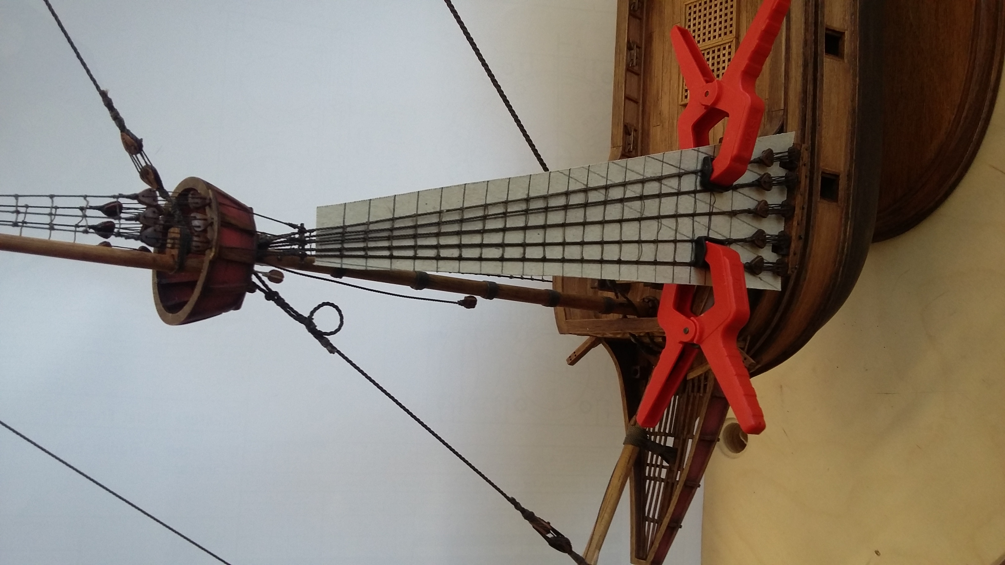

Михаил, спасибо! Я собираюсь вязать выбленки с шаблоном - полоской продетым между вант обеспечивающим параллельность и равный шаг соседних линий выбленок. Чутье подсказывает, что не зафиксировав ванты жестко, я получу их сближение. Различное в каждом ряде выбленок. Особенно, пытаясь добиться провиса последних. То же чутье говорит: приклей линии выбленок к вантам циакрином, и мотни каждое пересечение тонкой нитью для изображения узла. Работы, вроде, больше, но качество, вроде, должно возрасти...

А что мешает нарисовать на картонке или листе бумаги ванты вместе с выбленками. Получится шаблон. Крепите его с внутренней стороны вант прищепками или канцелярскими зажимами и по нему уже контролируете расстояние меду вантами и между выбленками.
С Уважением, Александр К.

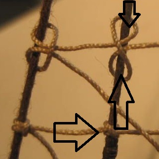

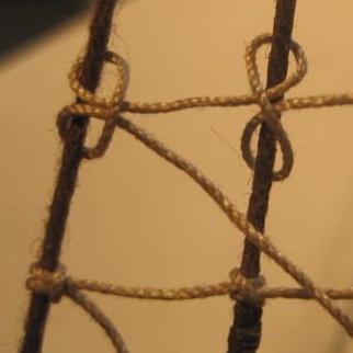

Вот так:

JR, было непонимание с крайними узлами. Очень помогла ваша фото.

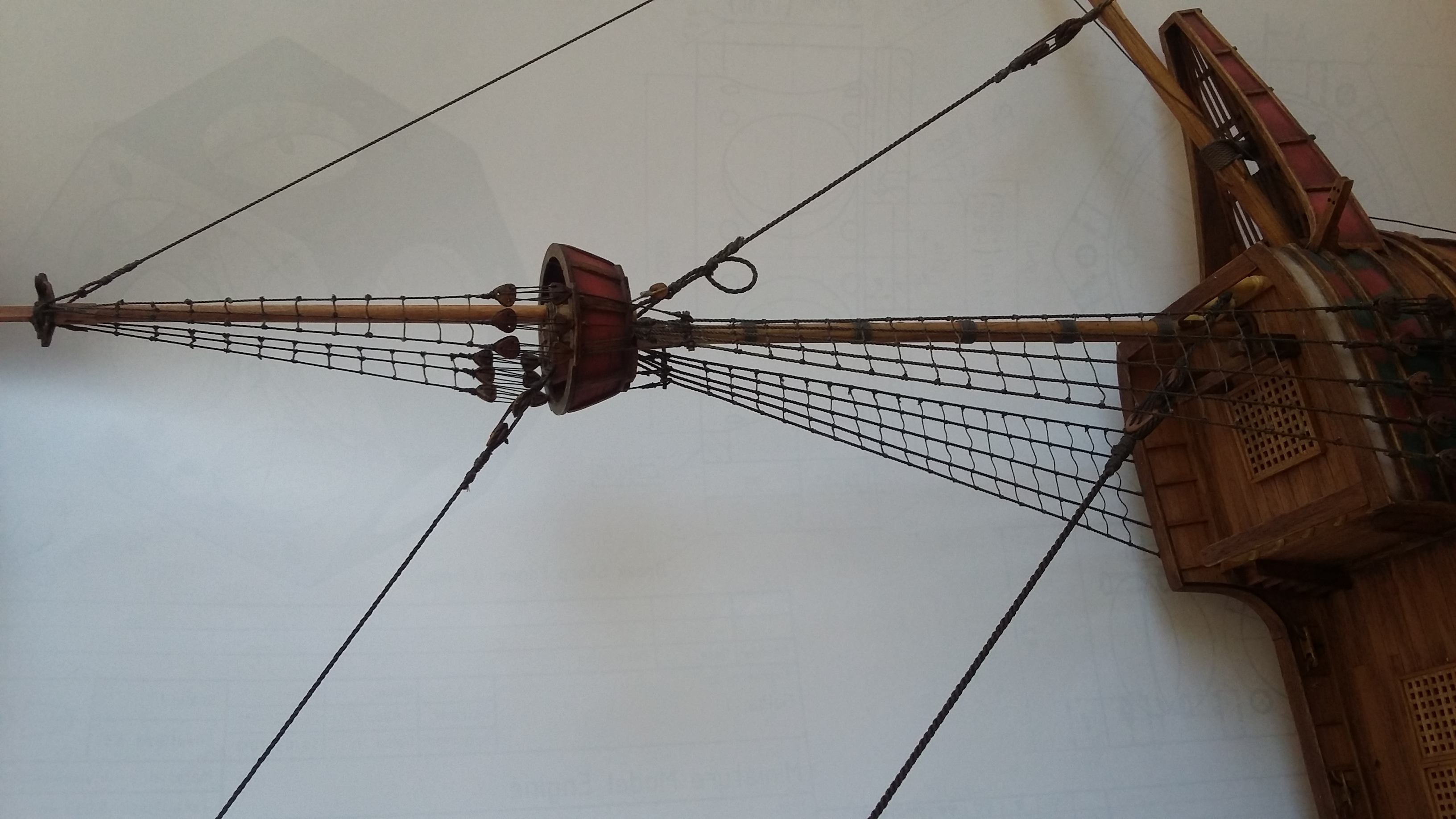

Обвязал всю фок мачту со стеньгой. Результатом пока не очень доволен, грубовато получается. Надеюсь, к бизани лучше станет

Постарайтесь выбленочный узел делать более плотным. Затягивайте посильнее и пинцетом прижимайте обводы вдоль ванты.
Вот как на фото JR показал. Должно получится как на нижней выбленке (узел имеется ввиду).
