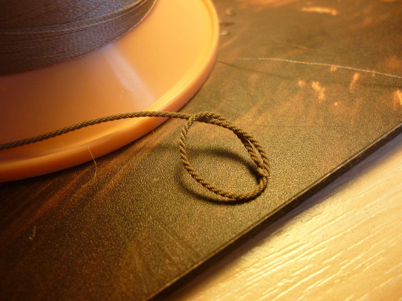

То есть после такого замачивания такелаж на модели не провиснет? А можно поподробнее про технологию? Спасибо!FreeLander писал(а):Канаты норм.
Остаточные напряжения нитей пробовал снимать замачиванием в кипятке. С полиэстром работает.

Когда прочитал на форуме про кипячение нитей, вспомнил, как в детстве варили леску в чае, тем самым делая ее "японской"
. С гутерманом пользуюсь этим способом. Как для меня поварив (или замочив) в кипятке с чаем снимаем не только остаточное напряжение, но и немного тонируем нить. Даже убедил себя что и блеск уходит..
Свою модель строю долго и пока провисания нет. После кипячения растягиваю нити руками.

Насчет провиса не знаю, врать не буду, но расплетаться при обрезке перестают.
Можно конечно их зажигалкой "обрезать", чтоб не расплетались, но мне это не нравится.

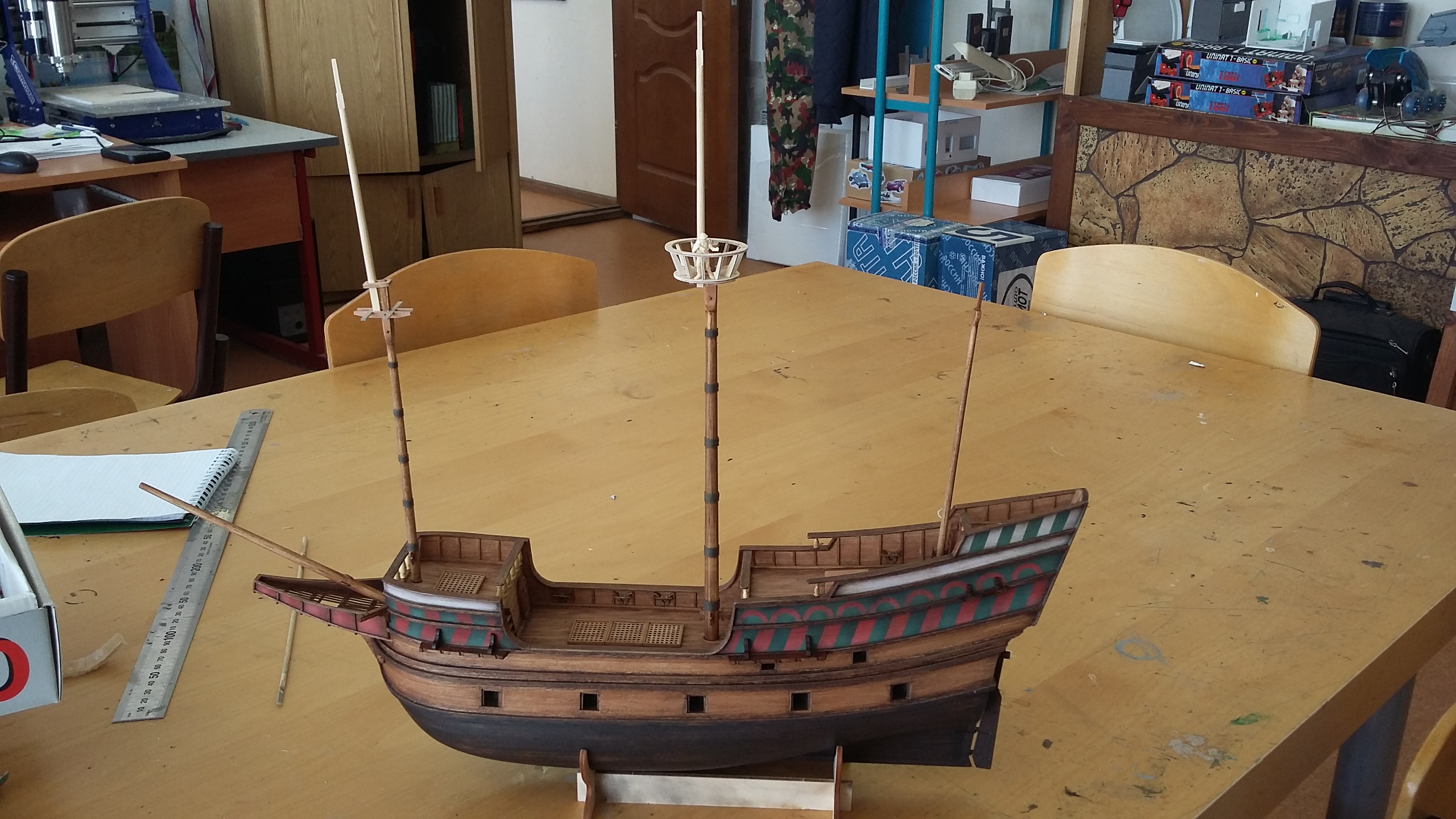

Модель делается. Только, очень медленно. Готов весь нижний рангоут и стеньги. Все хотел сфотать уже после установки мачт, но одно за другое цепляется. Сегодня новые марсы спроектировал и нарезал. Соберу один в понедельник. Примеряю.

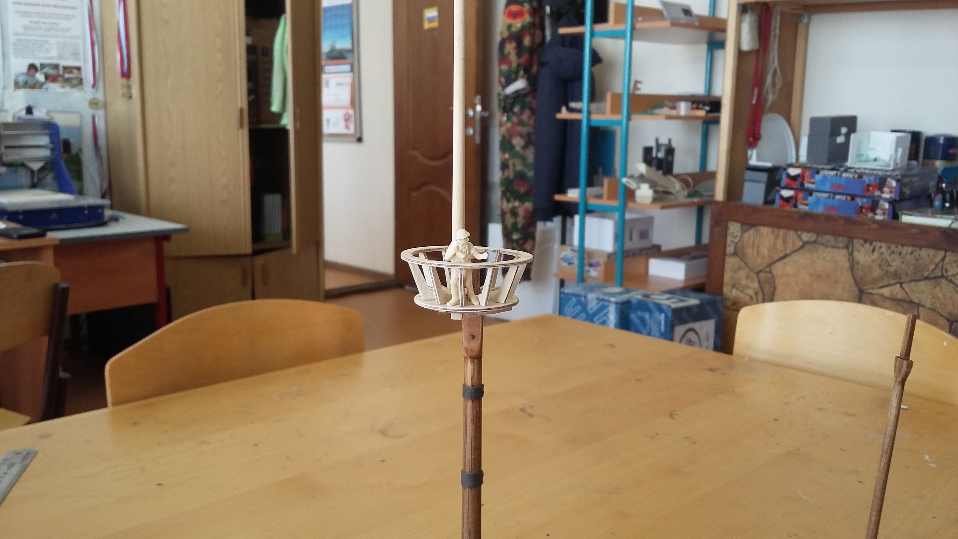

Коллеги! Вот заготовка грота марса. Диаметр в половину ширины корабля по палубе в районе мачты. Высота - примерно как на реконструкции Эйкера по соотношению с высотой фигурки. Буду зашивать "досками". Скажите пожалуйста, кто-нибудь видит тут неправильности? Корректно ли сделать фор марс такого же размера? Спасибо!

Пока тишина в теме, склонился оставить такую конструкцию. Немного смущает высота внутренних радиальных книц. В максимуме, у краев площадки, кница получилась 260 мм в реале. Переступать через них матросу при работе на марсе возможно конечно, но неудобно. Все остальные размеры видятся приемлемыми.

Максим, доброго времени суток.
Мы ведь обсуждали уже внешний вид марсов времен Тюдоров... Вспомним:
download/file.php?id=134299&mode=view&ext=.jpg
download/file.php?id=135238&mode=view&ext=.jpg
Что и о чем говорить? Модель ваша, и Вам решать.
Извините конечно Бога ради, критика последнее время не приветствуется...
Постараюсь больше не беспокоить.

Михаил, простите, не понял почему Вы постараетесь не беспокоить? И кем не приветствуется критика? Я чем-то Вас обидел?
Марсы делал в соответствии с Хондиусом. специально не стал делать полуоткрытые и двухступенчатые. Такие, например, как Вы в предыдущем посте показываете. Такие, как у Эйкера. Я не прав? Хондиус упрощает?
Клуб технического моделирования "КБ-72".
- Поблагодарили: 505 раз
Re: Golden Hind от Dusek
Нет Максим, Вы ничем не обидели, я не про Вас говорил. По Хондиусу так по Хондиусу.
