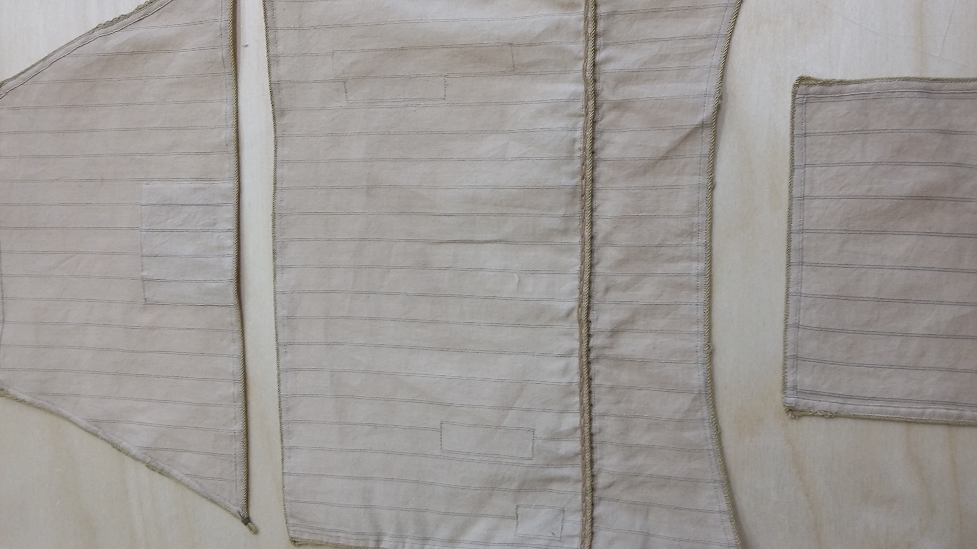

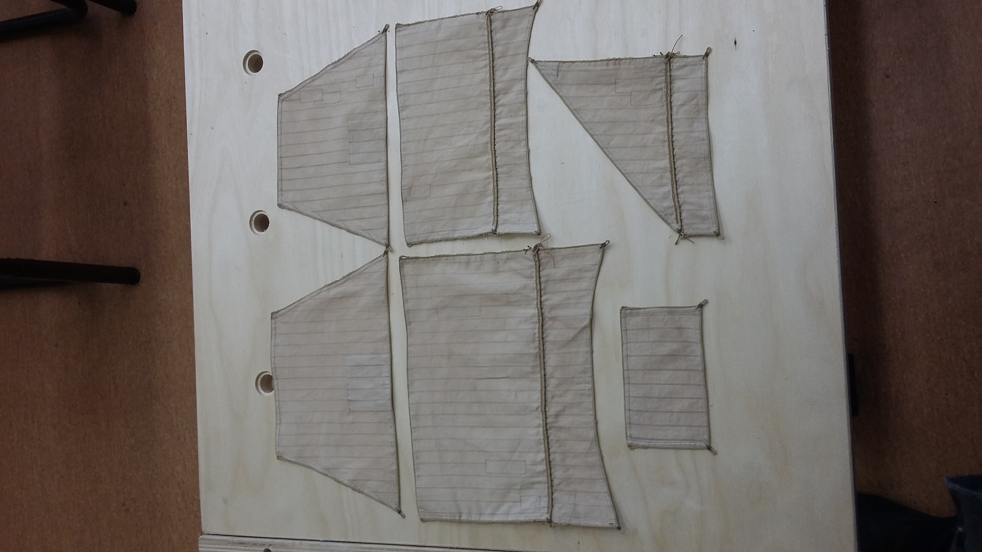

Сегодня приехала вот такая красота для моей модели. Парусный мастер - лучший, опытнейший, вдумчивый и аккуратный Олег Серегин. Олег! Спасибо! Посмотрим вместе как будут выглядеть эти заплатки на полотнищах после тонировки.
жаль, кренгельсы на боковых шкаторинах на этих фото не видно. Увидим с анапутями.

Ой, Максим, Вы меня прямо в краску... :oops:
Спасибо большое за отзыв! Удачи Вам в нелегком переплетении веревочек и тряпочек :)

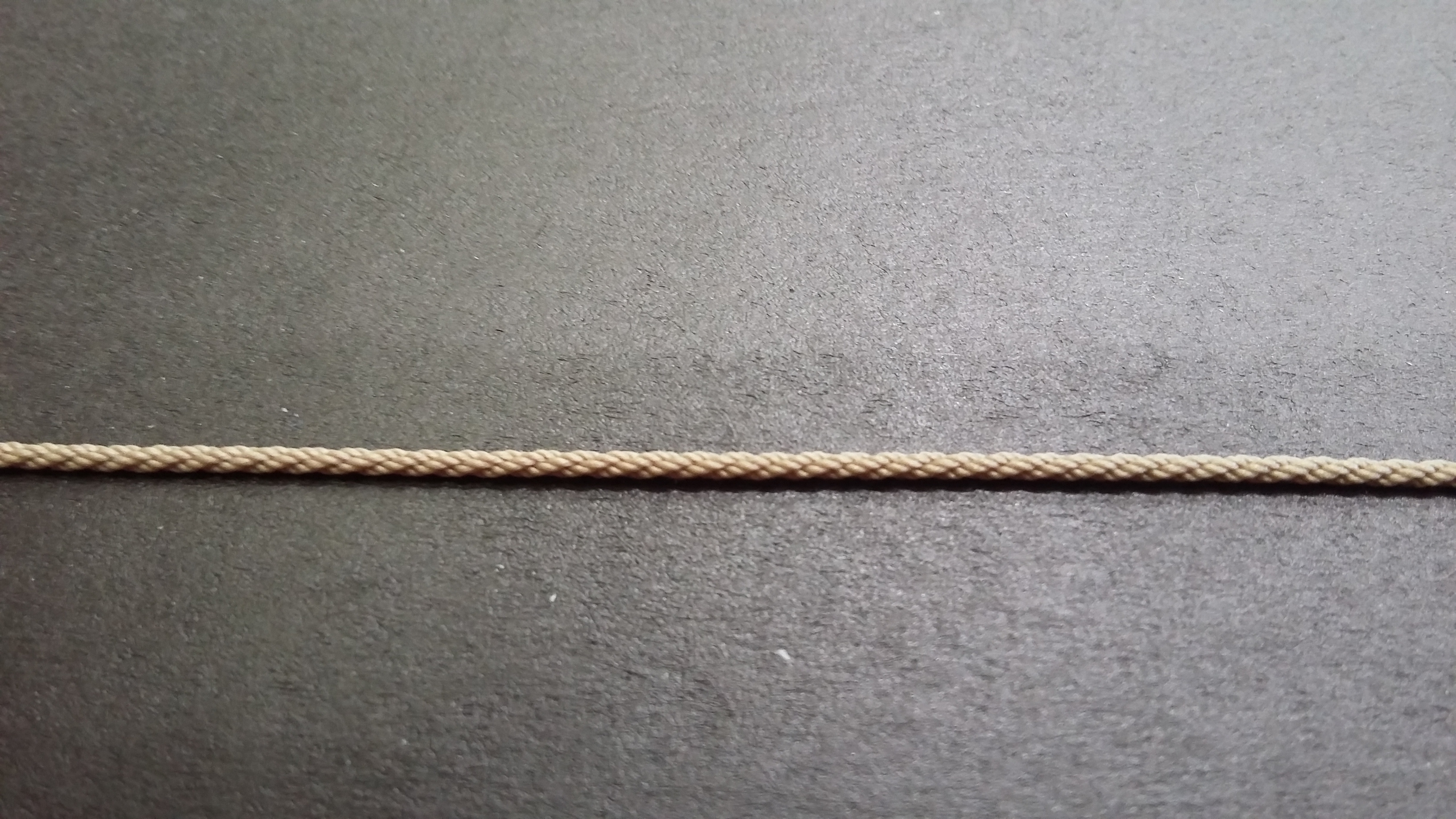

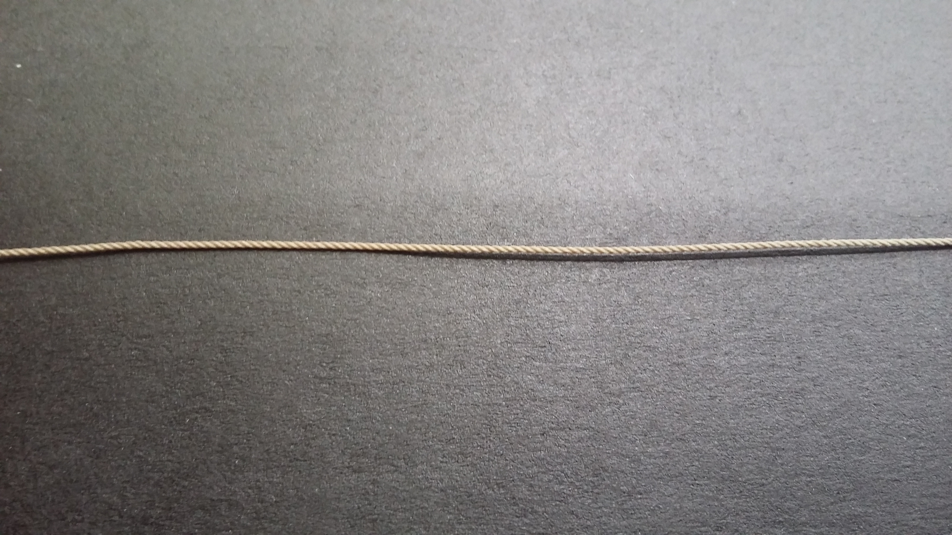

#310 Сообщение Максим Солянкин »
Нашел часок сегодня. Покрутил канатики. Нормально получилось? Или поплотнее свивка должна быть? Они довольно ощутимо растягиваются руками при длине изделия около 800 мм, можно растянуть процентов на 5. Это норма?
Клуб технического моделирования "КБ-72".

Re: Golden Hind от Dusek
#312 Сообщение Олег Серегин »
Максим Солянкин писал(а):Это норма?
Да, поэтому им лучше отвисеть под грузом. Я у себя проглаживал утюгом растянутый. После этого пружинит гораздо меньше.

#313 Сообщение Вальтероне »
вот как жидким клеем обработаете - так и дайте высохнуть с грузом. А вообще советуют сразу после навивки руками порастягивать немного.
#314 Сообщение Kogan »
Замечательный канатик!

#315 Сообщение FreeLander »
Канаты норм.
Остаточные напряжения нитей пробовал снимать замачиванием в кипятке. С полиэстром работает.
